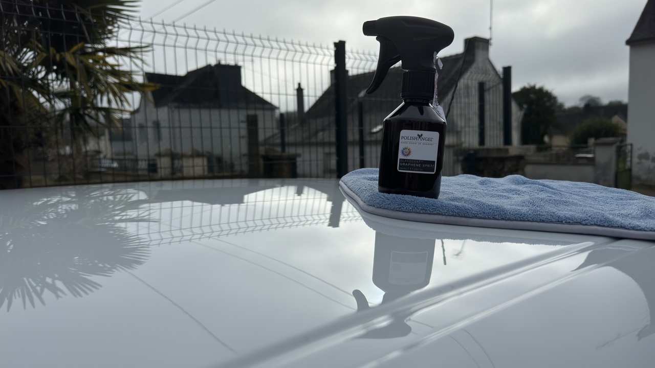

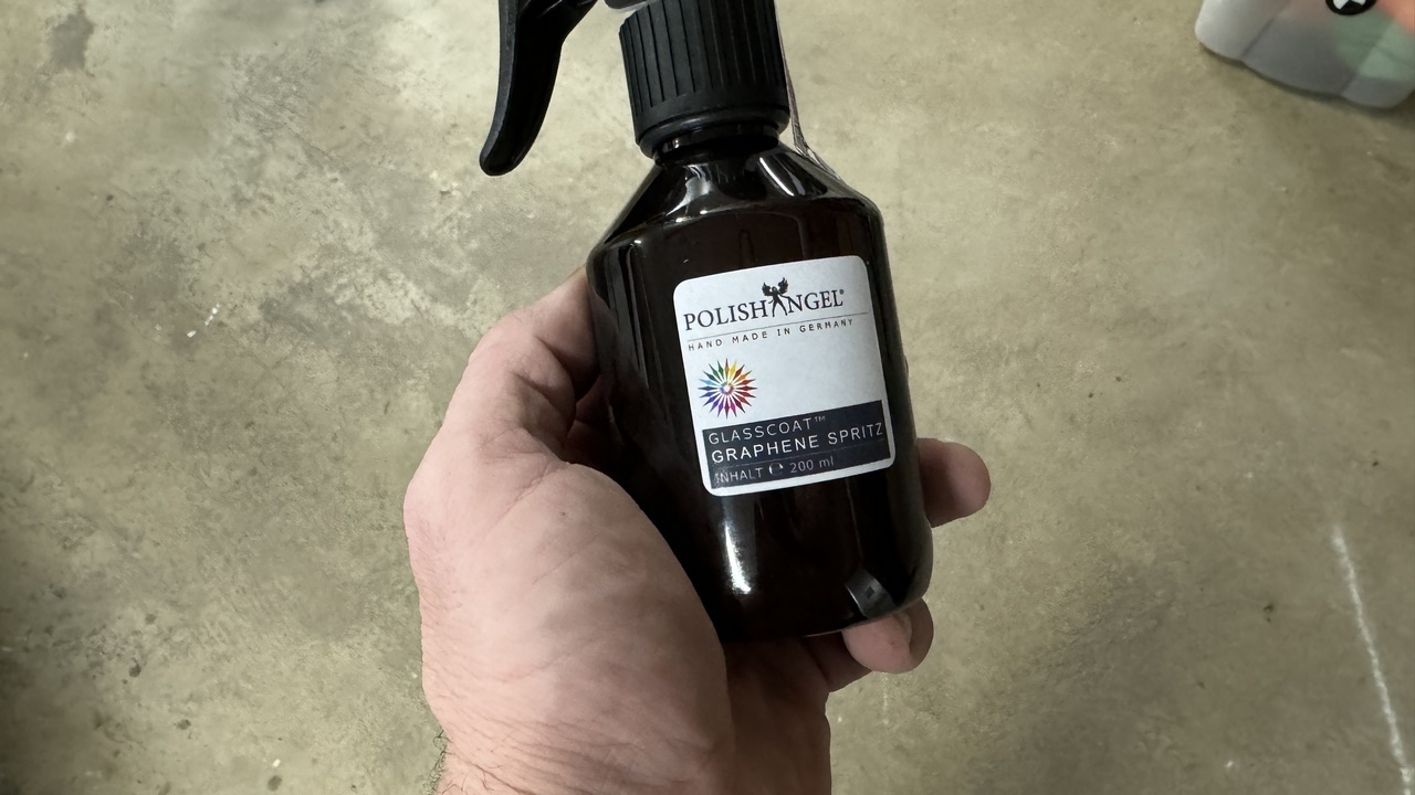

    Photo du produit

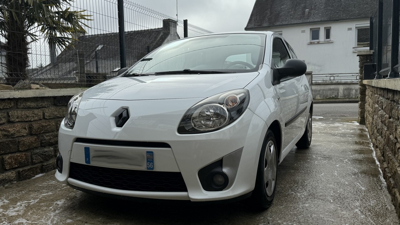

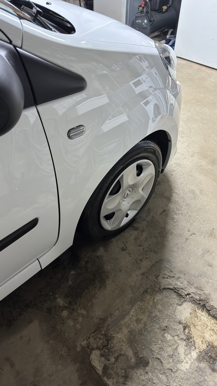

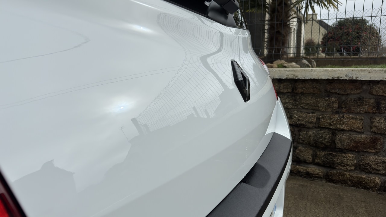

    By:edd6504 Juin 2023
    Petit test, juste après Decontamination chimique et ipa iw.
    J'ai fait tout l'inverse de ce qu'il et conseiller, c'est à dire...
    -Posé avec un pad mf par petit section en criss cross.
    -Attendre 10 seconde.
    -1er buffing.
    -Buffing final.
    Résultats... Pas de trace :pasmoi:.
    Une seule couche contre 2 conseiller, le rendu et quand même à la hauteur de PA.
    Ca vitrifie comme il ce doit sans avoir un vrais rendu miroirs comme une céramique, on gagne en profondeur aussi.
    Le seule bémol, je dirais le touché qui accroche un petit peu, peu êtres ajouter une couche de gold zyrkon pour gagné en gloss et un touché plus slick.

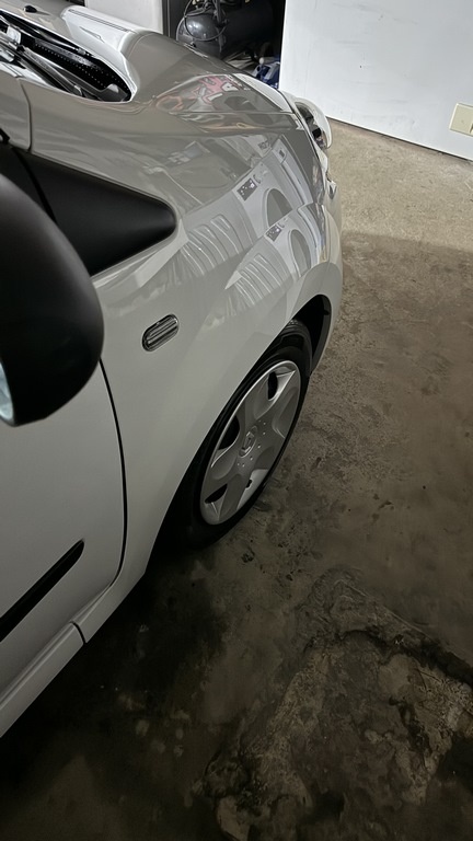

    By:Béhième30 Décembre 2023
    31 201
    10 192
    +10 192 / 0

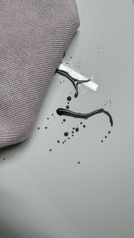

    Rien qu'en voyant cette photo, on voit bien que ça accroche fort.
    Regardez bien les traces dés la pulvérisation.
    Pourtant il se travail d'une extrême facilité.
    Faut tout de même pas oublier qu'il y'a 2 couches de cosmic diamond.
    Ce cosmic graphène spritz je l'ai utilisé uniquement dans le but de sceller mon rendu et passer d'un temps de curring de 24 à 12 heures
