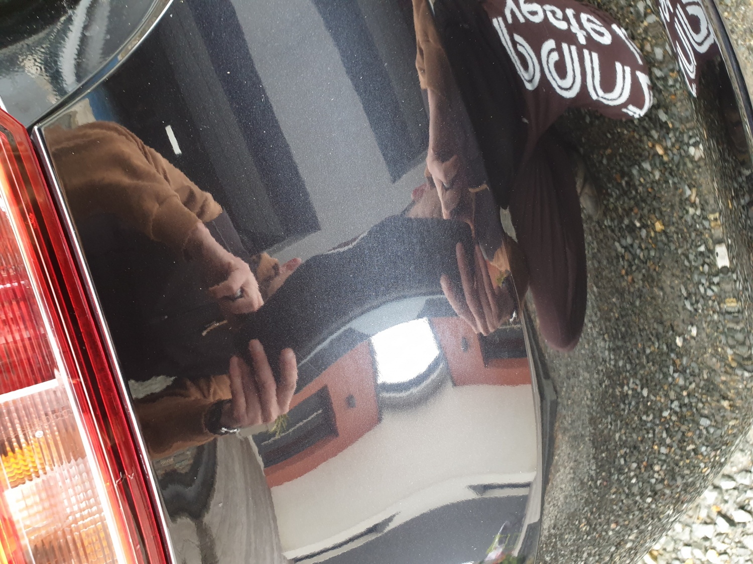

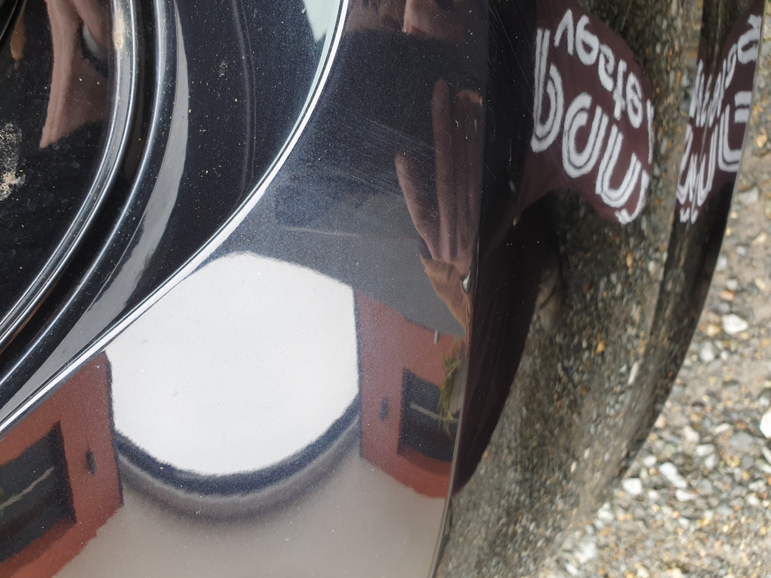

    Salut à tous,
    Cela fait deux mois que j'ai observé comme un voile blanchâtre sur la Polo noire de ma femme.
    Ce matin j'ai décidé de nettoyer minutieusement la carrosserie.
    Après un nettoyage dans les règles puis passage de TarX et de IronX, je décide de passer la clay sur le véhicule.
    Déjà la clay est dans un état pas possible, ce que je ne comprends pas, mais bref ce n'est pas le sujet.
    J'observe toujours le voile blanchâtre sur le vernis, un peu moins présent après ces étapes de nettoyage mais toujours visible.
    Ma question est donc de savoir su je peu passer un coup de polisseuse avec du Menzerma Super FInish 3500 sans risque de virer la protection céramique Carpro Cquartz?
    Merci de votre retour.

    Avec ces photos ce sera un peu plus parlant

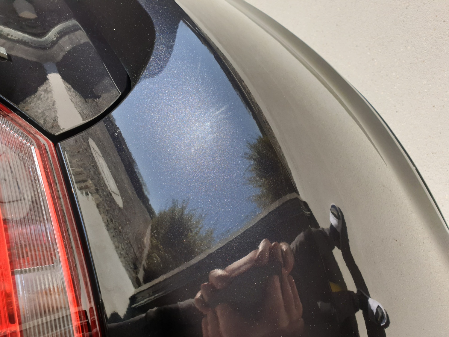

    Je vais tester demain matin un coup de Eraser et de Reload sur la moitié d'un panneau afin de voir le résultat.
    J'ai sorti la Polo au soleil cet après-midi, les traces semblent être dans le vernis. Je n'ai jamais vu ce genre d'effet ce qui me laisse perplexe...
