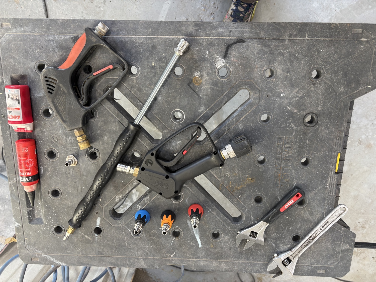

    Je pense voir ce qui cloche, ça n’a rien à voir avec le clapet.
    Sur la deuxième photo, on voit que le téton métallique ressort plus de la gâchette.
    Normalement cette pièce est fixe, elle n’a pas lieu de ressortir de la sorte. Si tu colles le téton cela devrait régler ton soucis.

    J'ai mis de la patte à frein sur mon ancien et ça a l'air d'aller. Je vais répéter l'opération sur l'actuel utilisé. Etrange quand même ....

    J'ai mis de la patte à frein sur les 2 et je sens déjà la souplesse du J1 ! Ca devrait faire le taff.
    Après n'oublie pas que moi c'est en utilisation pro et il a déjà baigné dans l'eau complet le pistolet (ouais j'ai déjà oublié de le sortir quand je remplissais mon seau à jantes).
    Logiquement, ça devrait pas bouger avec la pâte à frein. Sinon je le collerai si ça rebouge.
