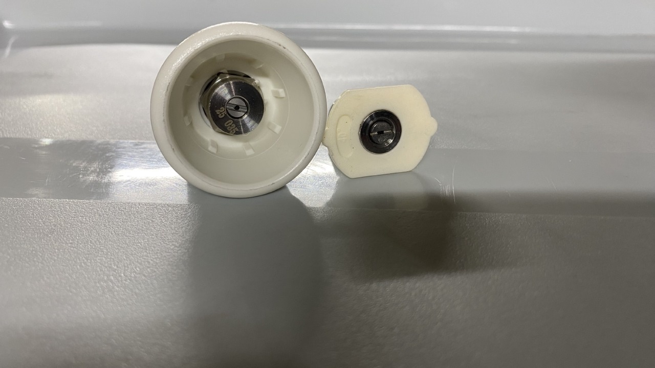

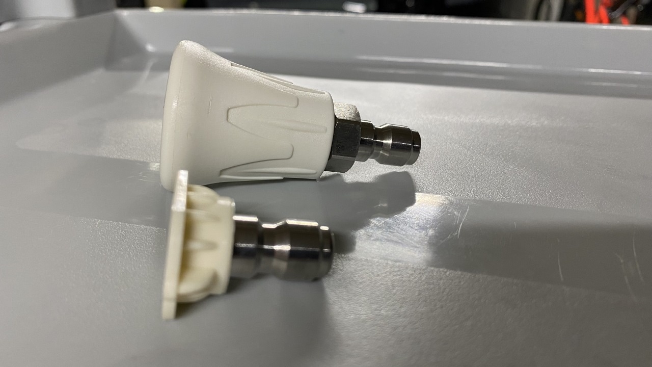

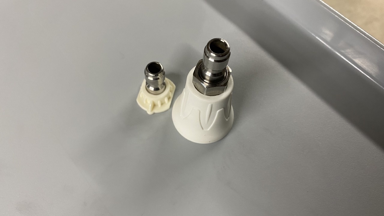

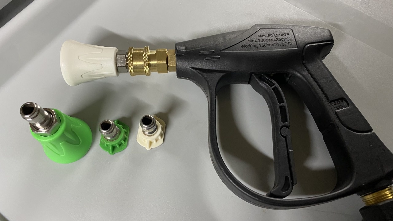

    Ça change quoi ces buses?
  4. Zoltann
    By:Zoltann19 Février 2023
    La possibilité de choisir l'orifice, permet de ne pas créer de surpression vis à vis du NHP par exemple.
    Après la ces nouvelles buses ont juste l'avantage d'avoir tout comme les Suttner, le cône en "gomme" qui est bien plus sécuritaire que les petites buses toutes dures.

    D'après le vendeur, les cônes de protection sont en "caoutchouc dure". Mais d'après un avis acheteur , celui-ci dit que c'est du plastique dur.
    Quelqu'un pour se sacrifier et confirmer la chose ? :hum1:
  6. jpa
    By:jpabea20 Février 2023
    Cela expliquerai la différence de prix...
    Effectivement les photos de l'acheteur montrent bien ce qui ressemble a du plastique (brillant) contrairement aux Suttner par exemple, d'aspect mat.
    Plus d'aspect sécuritaire, cela limite l'intérêt par rapport aux buses classiques chinoises.
  7. Zoltann
    By:Zoltann20 Février 2023
    Effectivement si c'est pas de la gomme, aucun intérêt :(
    Je pensais que @Jul01 avait checké ça avant de nous poster l'info :p

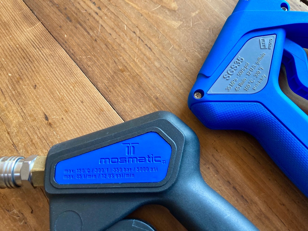

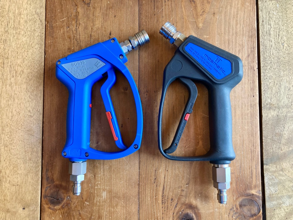

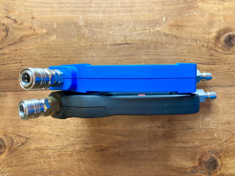

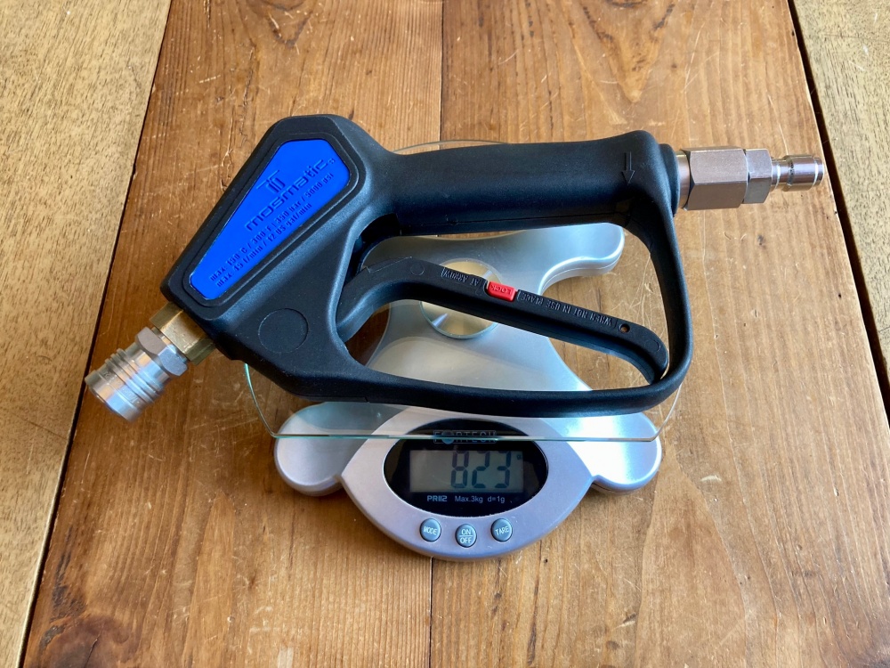

    :coucou: La quincaillerie pour le MTM SGS35 est enfin arrivée !

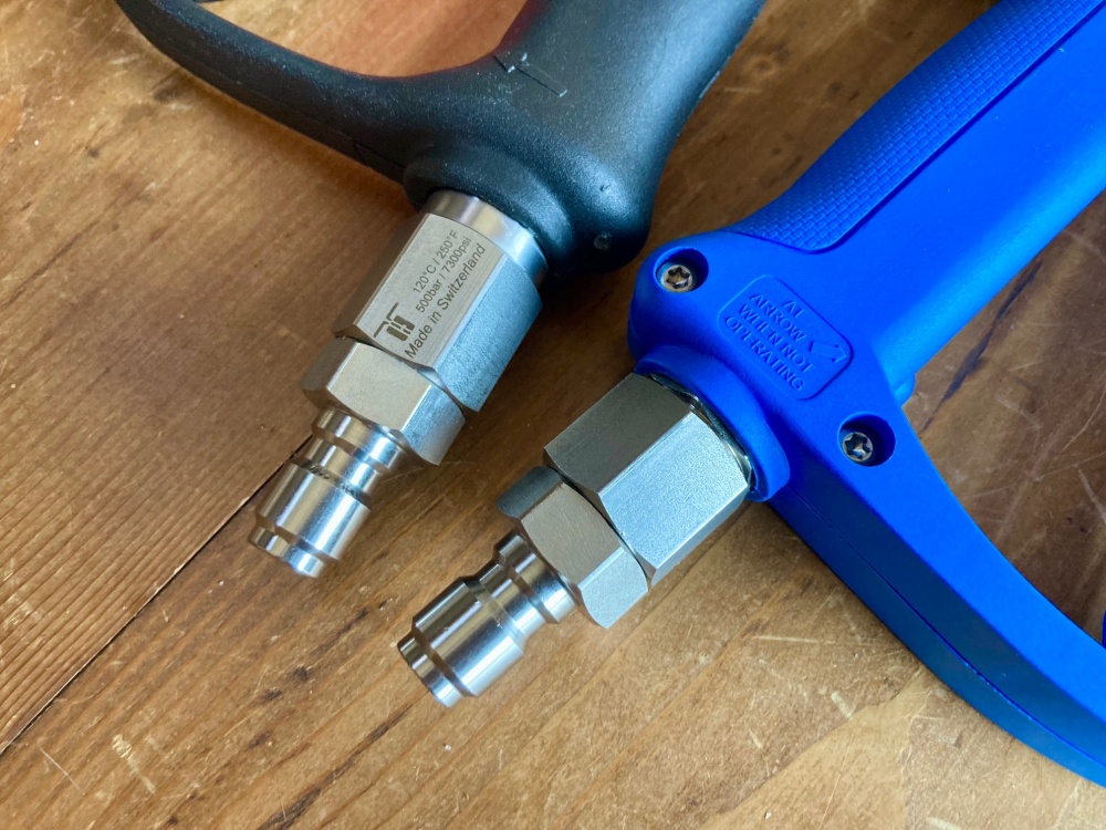

    Pour restreindre le coût je me suis contenté d'un connecteur rapide femelle Suttner avec un mamelon de la même marque, cela rallonge un peu montage mais c'est 20€ de gagné comparé au connecteur mâle Mosmatic.
    Pour le raccord rapide en 3/8 installé sur le pivot en entrée, on reste sur du Mosmatic car Suttner n'en propose pas.
    Ni une ni deux on assemble et on fait un comparatif avec le pistolet Mosmatic.

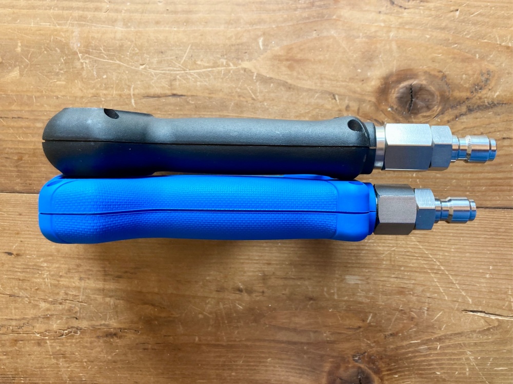

    Question gabarit c'est assez similaire, le Mosmatic est poil moins large au niveau de la crosse. Je préfère l'ergonomie de ce dernier, mais le MTM n'en reste pas moins agréable en main.
    Concernant les gâchettes, on a deux systèmes totalement différents. Celle du MTM est plus souple de prime à bord, avec un enclenchement direct. Celle du pistolet suisse est un peu plus ferme, mais son système articulé limite drastiquement l'effort avec un nhp qui envoie du bois. On verra comment s'en sort le MTM avec mon Kränzle...verdict au prochain essai.

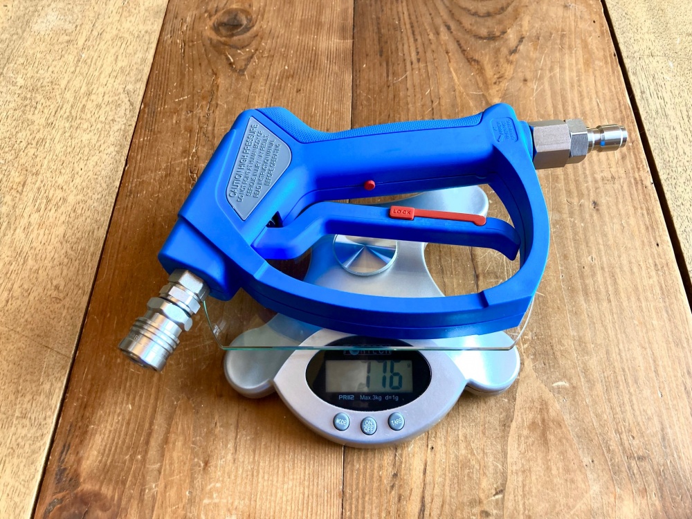

    Passons à la pesée, on observe une légère différence en faveur du MTM.
    Concernant le débit et la pression max admise, c'est kif kif.
    L'assemblage du connecteur Suttner femelle est un peu moins propre, il y a léger gap entre celui-ci et le mamelon, j'ai d'ailleurs rajouté un joint juste histoire de combler le jour apparent et empêcher la saleté de se loger dans cet interstice.
    J'aurai pu mettre également un connecteur Mosmatic, mais partant du principe que l'on est sur une gamme intermédiaire, je ne tenais pas à faire grimper la facture...25€ de connecteurs sur un pistolet à 70€, c'est cohérent et la qualité reste au rendez-vous.
    Ceci dit j'observe une différence au niveau du ressort, la bague et les matériaux ont beau être identique, il semblerait que Mosmatic ait revu le mécanisme (pour faire mieux, cela va sans dire). Il faut bien justifier la différence de prix du simple au double. :lol1:
    Et enfin le détail qui fera selon moi toute la différence, c'est le pivot !
    Celui du Mosmatic est juste incroyable, à voir comment se débrouille celui du MTM sous pression, mais d'emblée il est plus ferme. Ceci étant il devrait faire le job et rester libre sous contrainte.
