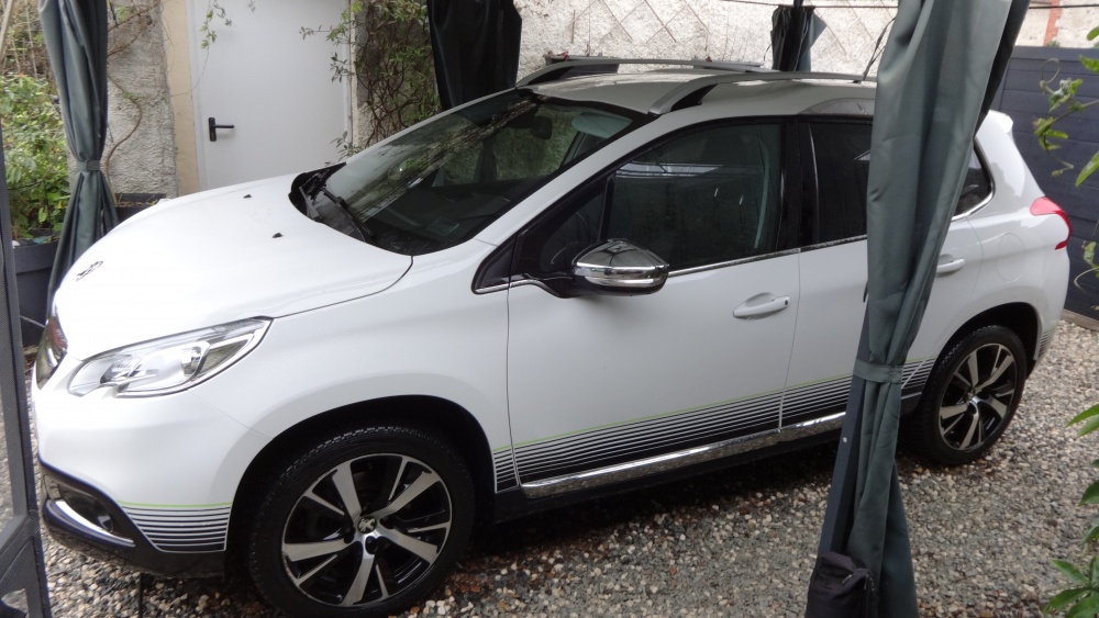

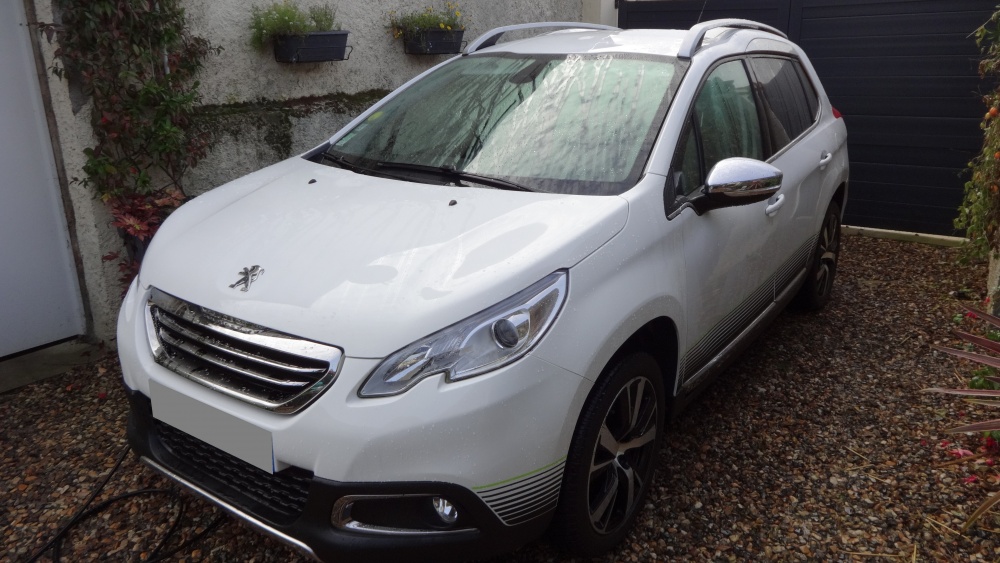

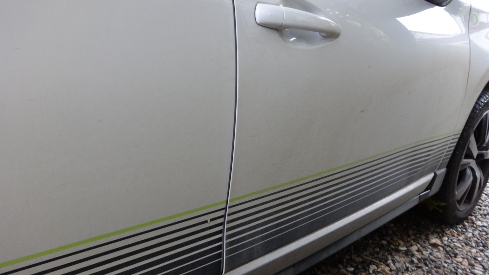

    aujourd'hui c'est lavage d'entretien pour notre Peugeot 2008 .
    Etat de départ ,un peu de saleté mais rien de catastrophique

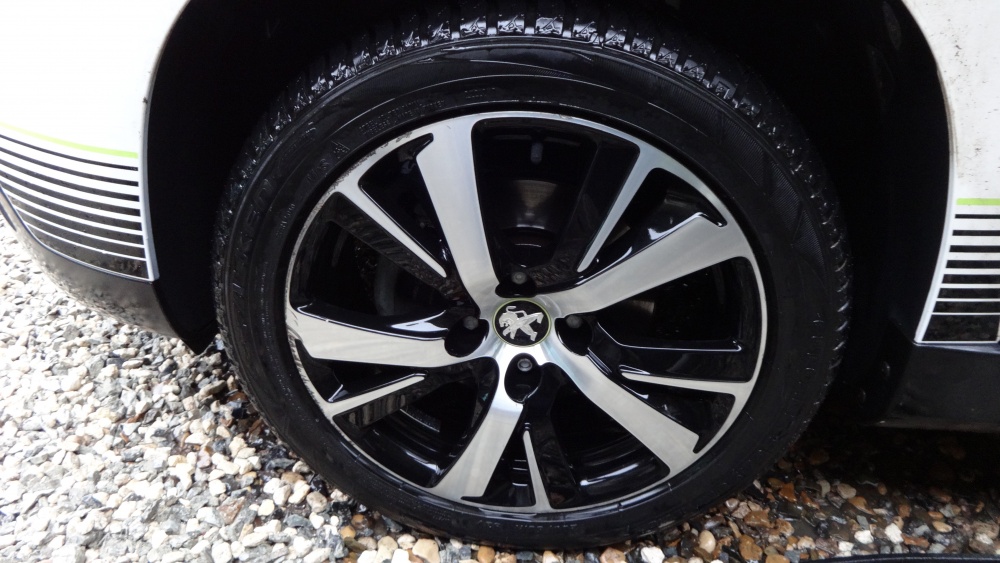

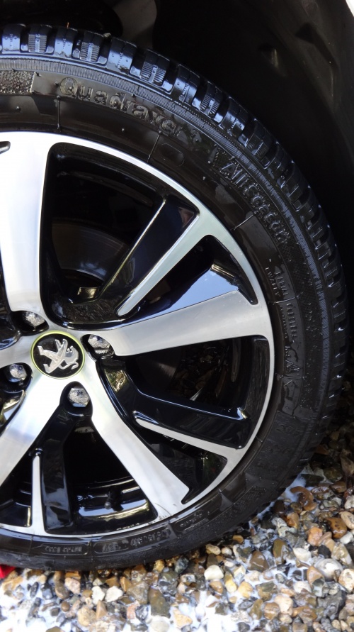

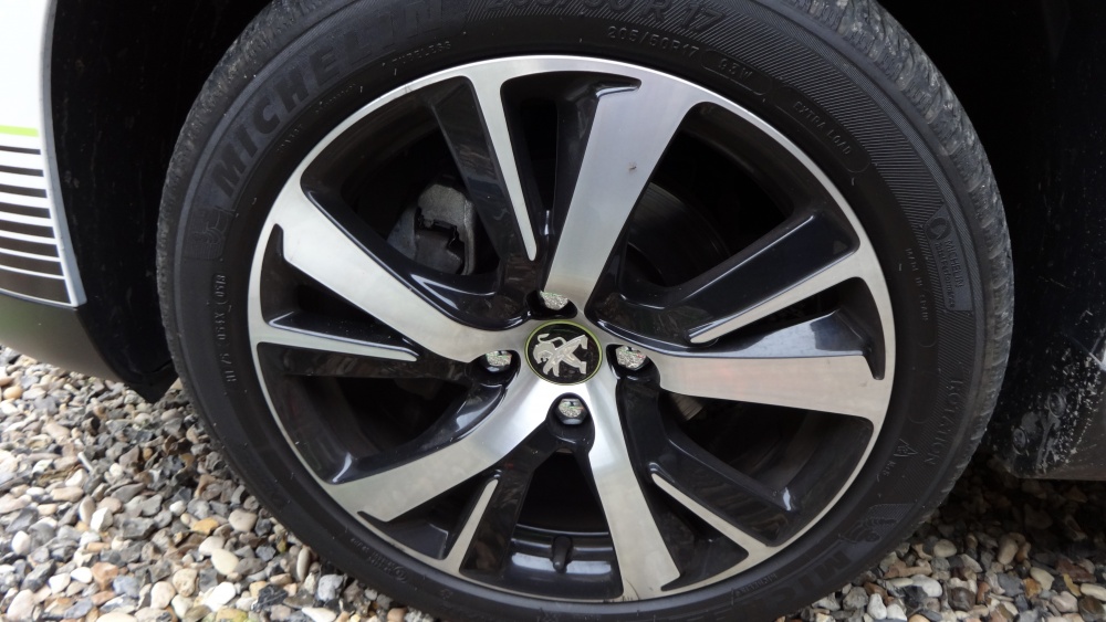

    On commence par un nettoyage doux des roues avec des produits ph neutres :
    Valet pro citrus préwash en 1/8 pour les pneus et les passages de roues .
    Carecla soft rim's en 1/4 pour les jantes .
    Pour les accessoires brosses EZ detail , pinceau doux Elite detailer et brosse douce no name .
    expérience assez perturbante avec le nettoyant jantes neutre Carecla car il ne mousse absolument pas:oh: , il laisse un voile gras sur la surface un peu comme certains shampoings céramique mais absolument aucune mousse .
    Il n'en reste pas moins efficace car les jantes ressortirons propres mais cela fait bizarre par rapport au CG Diablo qui lui mousse énormément .
    Aucune odeur non plus , je retesterais en 1/3 une prochaine fois .

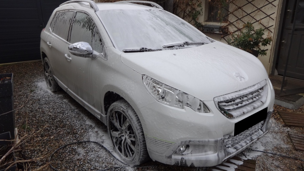

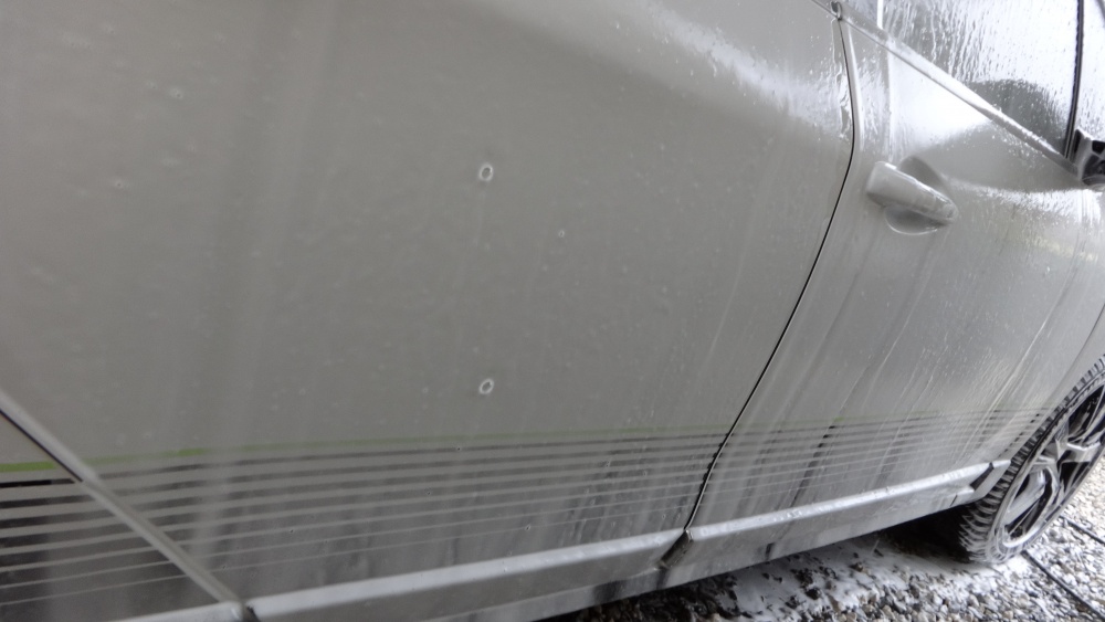

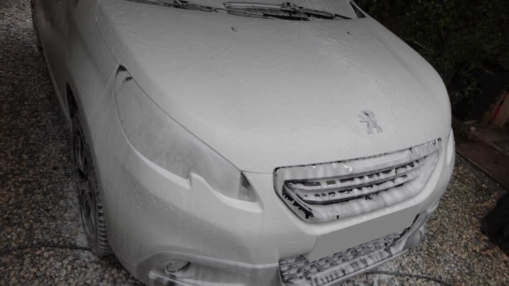

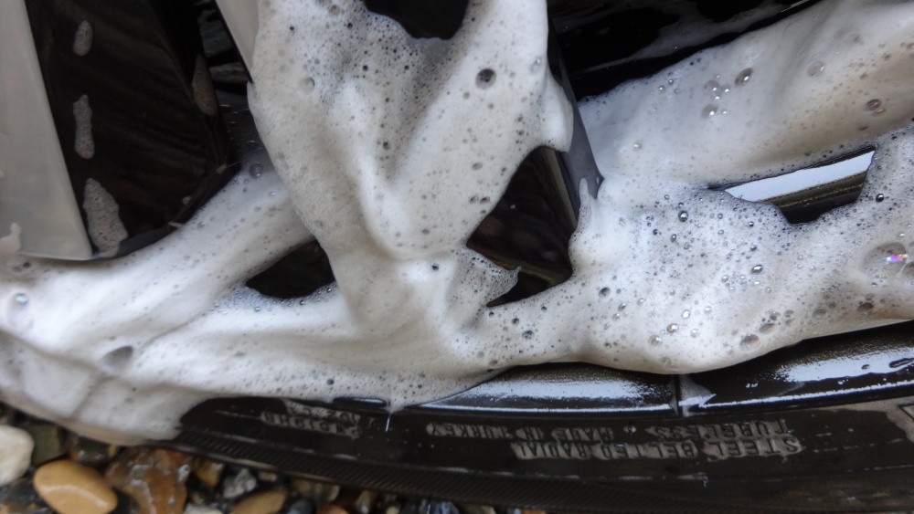

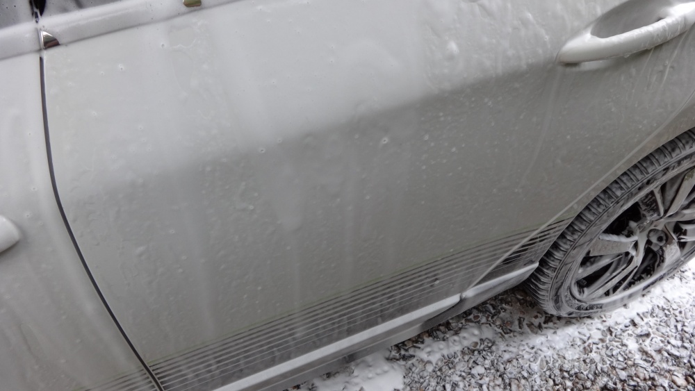

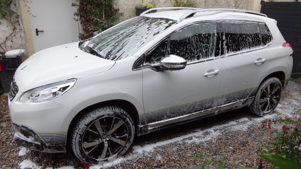

    Etape de prélavage avec le Sonax Actifoam 50ml/450ml
    Jolie mousse qui colle bien mais comme je n'apprécie pas du tout l'odeur ::/: ce n'est clairement pas mon préféré , acheté il y à 3 ans et j'ai toujours pas fini mon litre.
    On en profite pour faire les détails à l'aide d'un pinceau Valet Pro......
    après environ 10 minutes il est temps de rincer
    Tout n'est pas parti.....

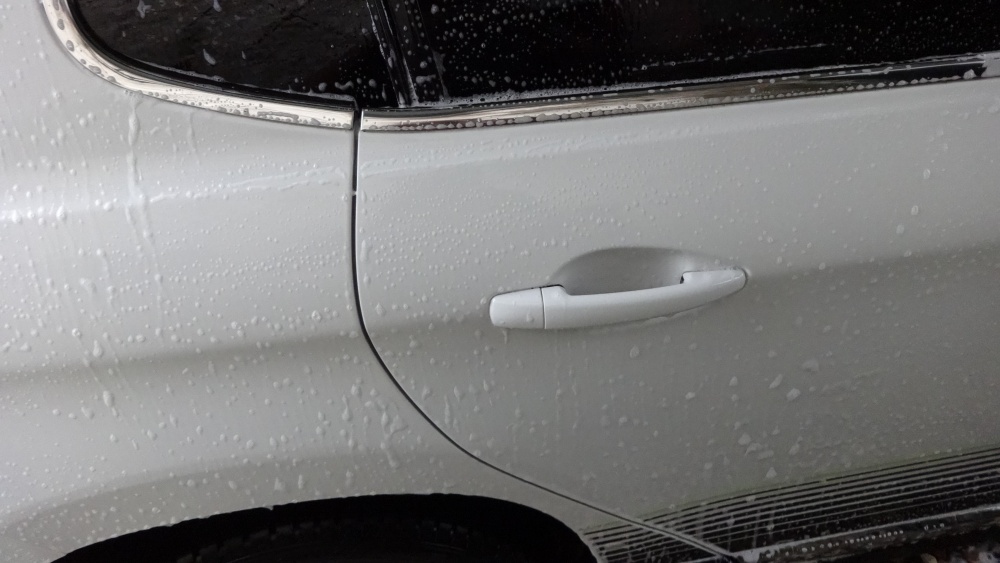

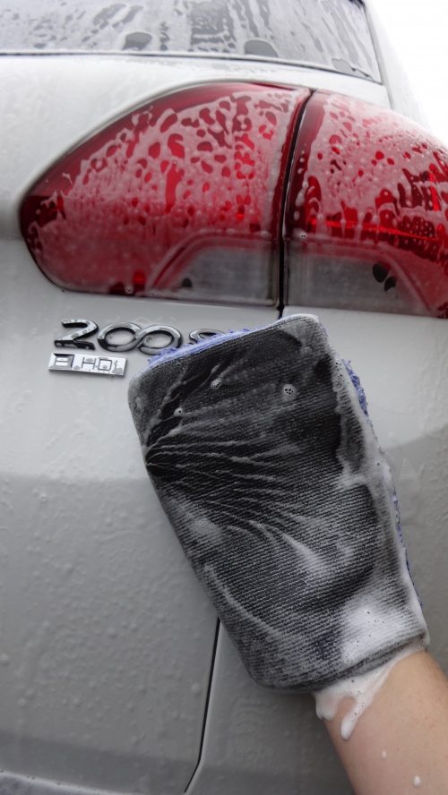

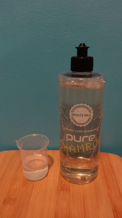

    Le lavage sera effectué à l'aide du Infinity wax pure shampoo , 30 ml/10 litres d'eau

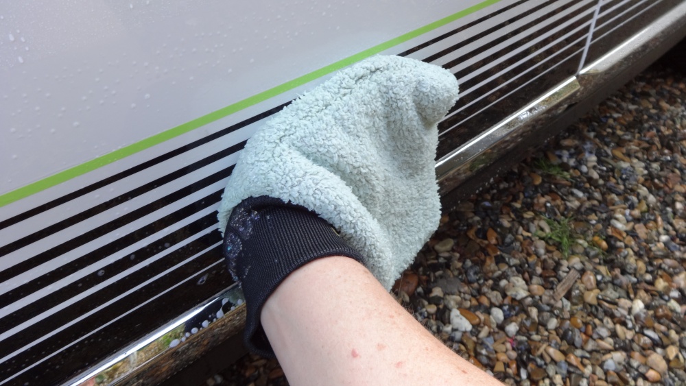

    Gant Madness pour les parties hautes
    Très belle mousse :coeurs:
    Bonne lubrification....
    Mais j'ai déjà vu mieux à dosage équivalent , par exemple : Alchimy 7 extremys :coeurs: , Labocosmetica Semper :coeur3:, Dodo Juice wax safe wash:coeur3:
    Et malheureusement aucun parfum pour ce shampoing :sniff:
    Gant Méguiar's pour les parties basses
    Rinçage

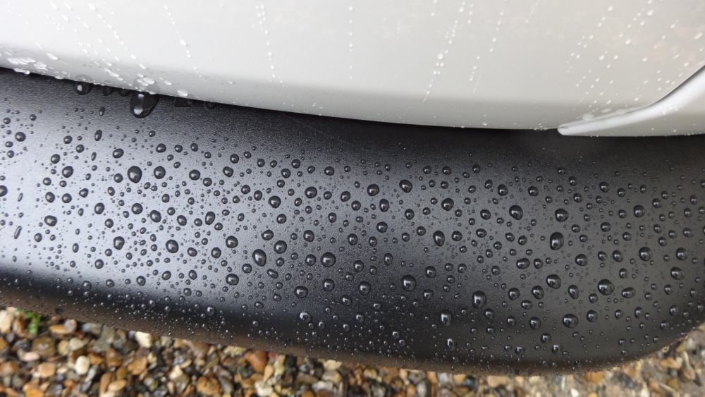

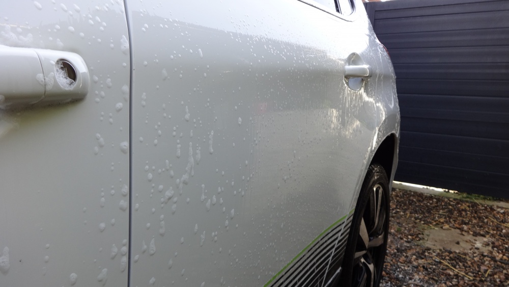

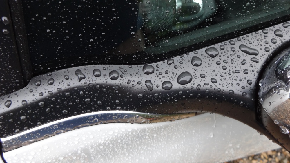

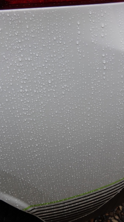

    Protection toujours bien présente :danse1:

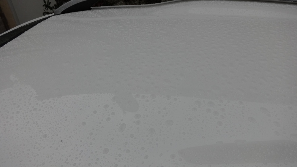

    De tout les shampoings que j'ai testé c'est sûrement celui qui affecte le moins le beading et sheeting .

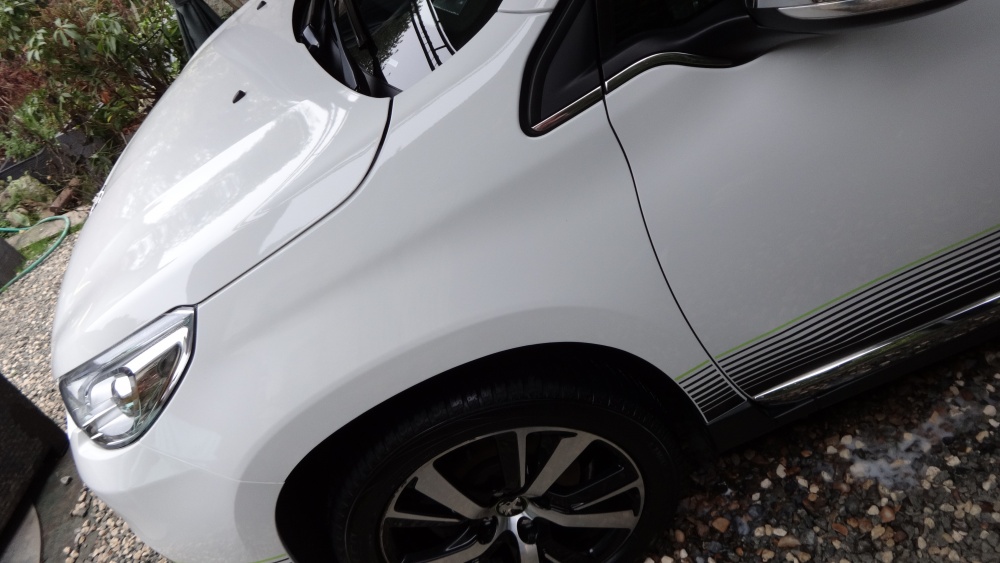

    Séchage avec ma fidèle cachemyr v2

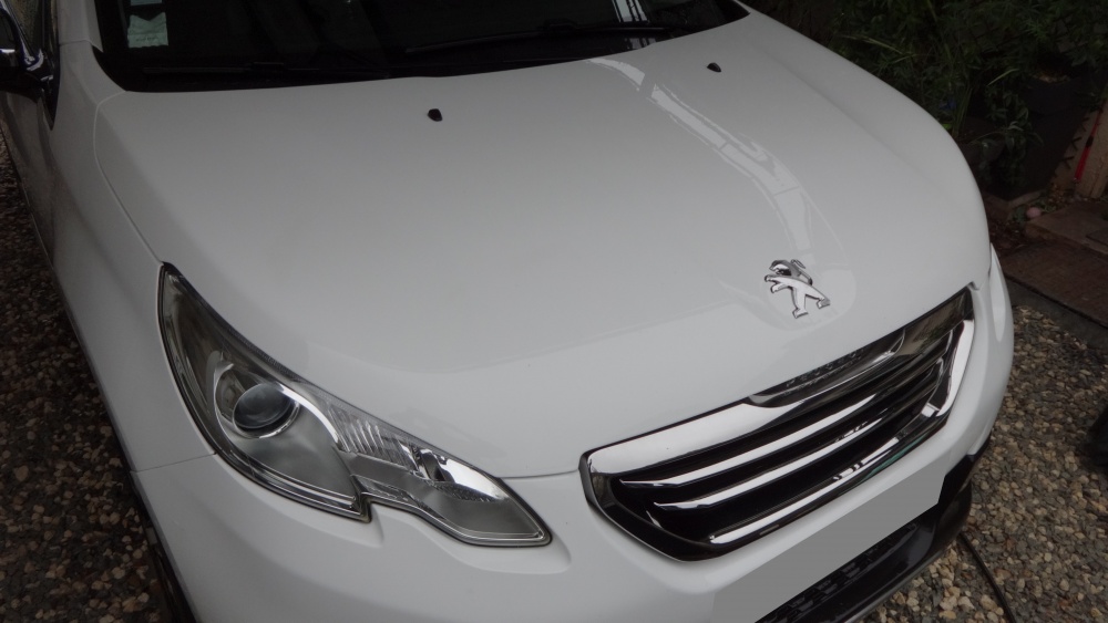

    Et finition avec le Infinity wax QDX ceramic :coeur3:
    Bonne odeur , belle glisse , belle brillance , touché très doux ....
    Bref un super produit , en plus j'aime beaucoup les sprays de chez Infinity wax :super:

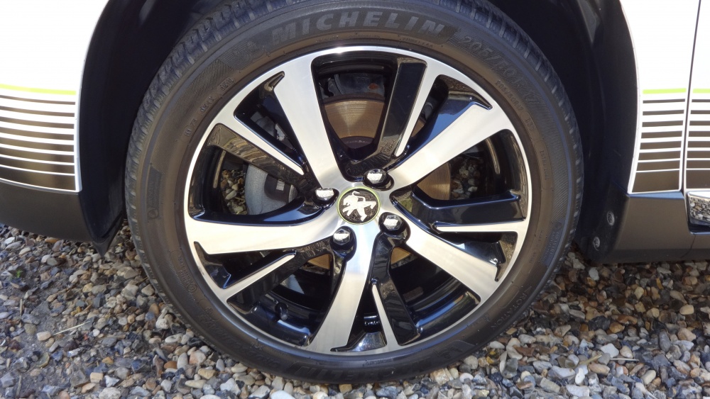

    Les ouvrants et les jantes seront séchés avec un pschitt de QD
    Promesse tenue pour le côté safe du nettoyant jante soft de Carecla :super:

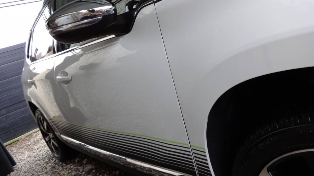

    Résultat :56:
    En conclusion un lavage très efficace , le résultat est là , mais il manque le petit côté fun que j'adore dans le détailing .

    Le infinity wax est un super shampoing, pas de modif au niveau beading et sheeting.

    Le QDX Ceramic détailer apporte une belle brillance mais je ne trouve pas qu'il donne un rendu particulier comme un polishangel rapidwaxx ou un turtle wax ceramic 3 in 1 detailer qui ont vraiment un rendu qui leur est propre .
    niveau beading et touché lisse c'est du très bon , je trouve que c'est un excellent produit .

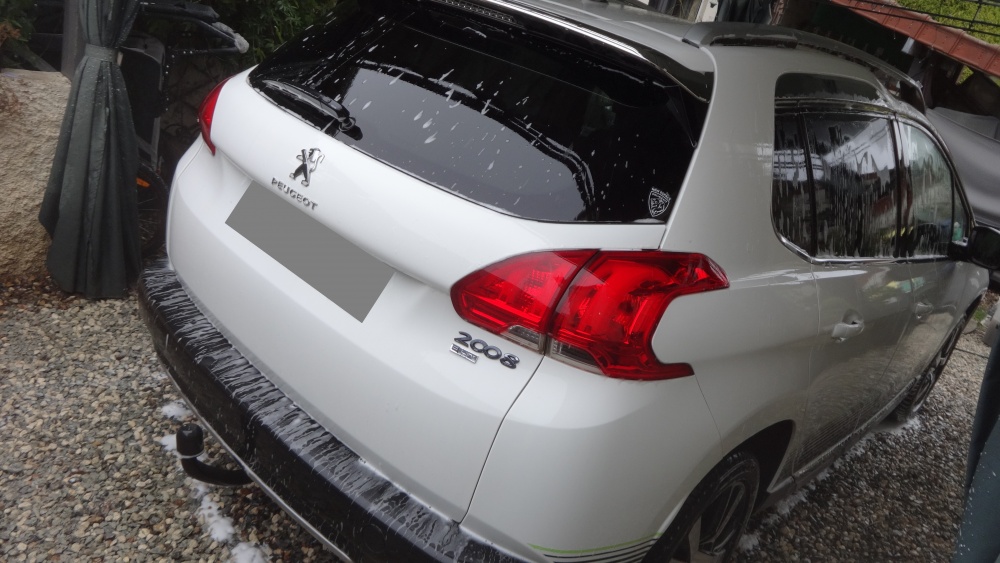

    L'hiver n'ayant pas dit son dernier mot et le temps pouvant redevenir exécrable à tout moment je décide de rebooster la protection avec le Fireball hydrophobic snow foam qui est une protection céramique rapide à pulvériser avec avec un canon à mousse ou un sprayer .
    La pose en foam lance demande des conditions pas trop chaudes et à l'ombre sinon vous risquez d'avoir de vilaines traces blanches .
    Même dans les conditions adéquates un rinçage minutieux et un séchage avec deux microfibre sera nécessaire sous peine d'avoir des traces .
    Cependant l'avantage est que le véhicule est entièrement protégé et le produit apporte une jolie petite brillance .

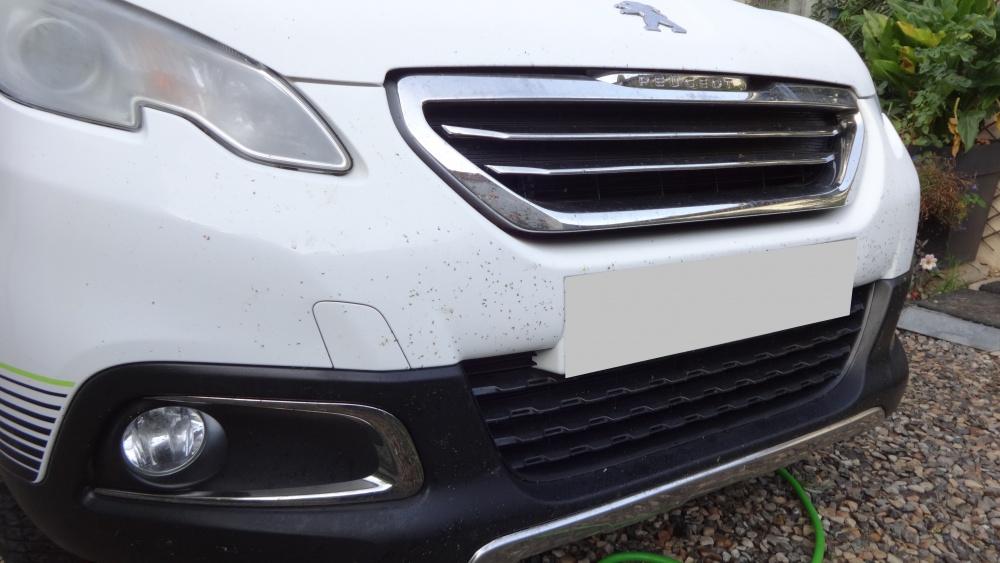

    Petit lavage du 2008 afin de retirer la collection de moustiques avant qu'ils n'attaquent le vernis d'autant plus que la protection est vraiment en fin de vie .
    Je commence par les jantes , brosses Alchimy 7 , nettoyant jantes soft Carecla et Valet Pro Citrus Prewash pour les pneus et passages de roues .
    Premier prélavage : Infinity wax Insect stip sur la face avant et les rétros , le reste avec le Infinity Wax citrus prewash .
    C'est déjà mieux
    Deuxième prélavage à la foam lance afin de pouvoir faire les détails au pinceau .

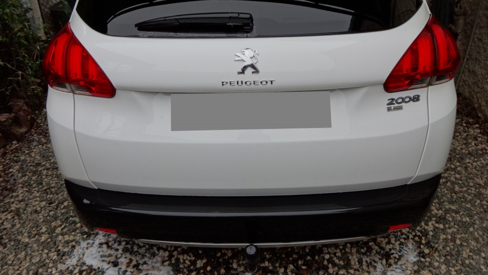

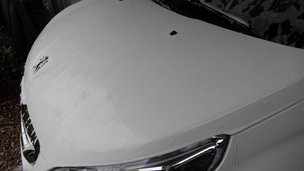

    La 500 et l'Abarth ayant reçues leurs protections pour l'hiver , il est temps de s'occuper de la prépa hivernale du 2008 .
    J'utilise le Proelite Nanofactor comme shampoing hard pour les différents prélavages et lavages

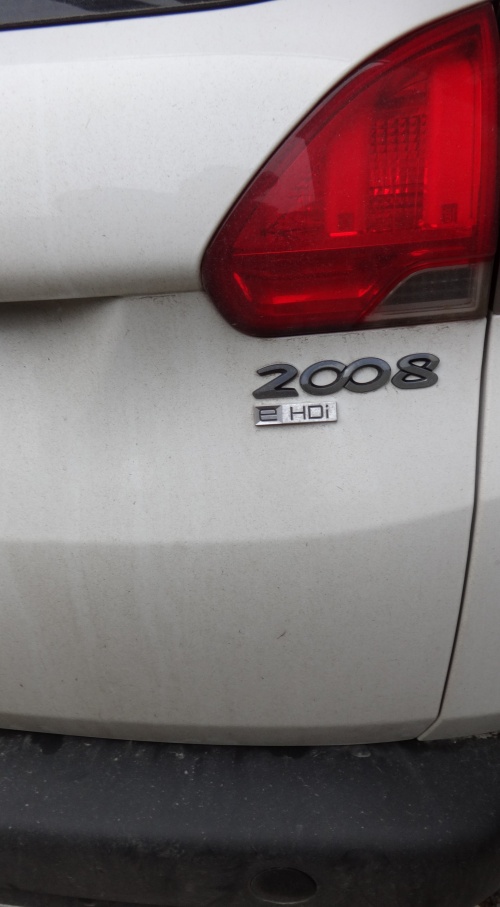

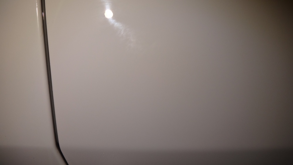

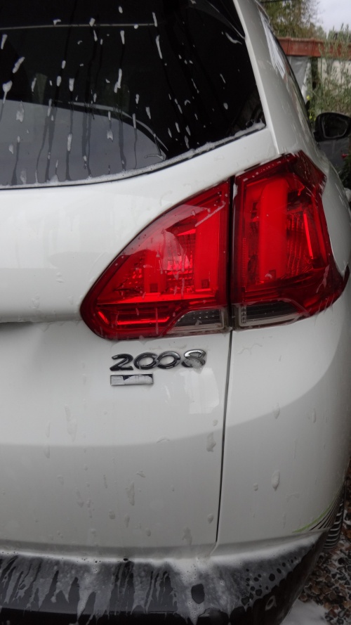

    Lors du lavage je découvre une vilaine trace de frottement sur le hayon :triste:
    Un dernier lavage à l'américaine avec un shampoing neutre
    Le 2008 étant propre est sec je le rentre au garage et je commence par dégraisser la carrosserie à l'aide du cleaner d'Infinity Wax pour une meilleure accroche de la protection .
    Mais avant de poser la protection il faut d'abord s'occuper du frottement sur le hayon .
    On sort un peu de matos et c'est parti...
    Bye bye la trace :xx:
    Pour la protection je choisie de poser l'Infinity wax Synergy Ceramic Wax .
    C'est la deuxième fois que je la pose , elle est facile à étaler et à essuyer mais comme lors de la dernière fois il reste toujours une sorte de voile gras après buffing , peu importe la microfibre , poil court , poil long , il reste toujours ce voile .:rougefaché:
    Cette cire étant assez technologique il faut attendre 7 jours avant le premier lavage .
    Le 2008 étant blanc le voile n'est pas trop visible et la première fois j'avais attendu le premier lavage pour me débarrasser de ces satanées traces :baton1:
    Là après test j'effectuerai un buffing final avec le QD de la marque et le résultat sera impeccable :xx:
    Le pot suite à la pose de l'hiver dernier , la consommation de produit est minimale .
    Préparation et traitement des vitrages

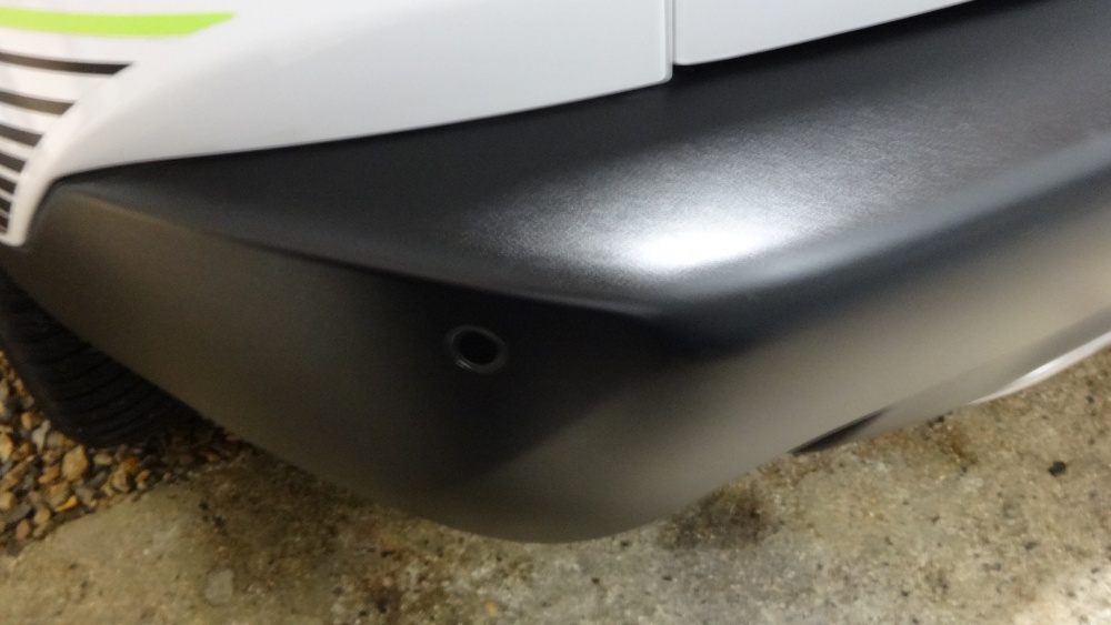

    Ainsi que des plastiques
    Après une nuit complète dans le garage je remet la voiture dans l'allée pour tout vérifier et poser le dressing pneu.
    J'ai à peine terminé que la pluie s'invite
    Et voilà je suis content mes trois véhicules sont protégés pour les mauvais jours et ils ne reste plus qu'as faire les entretiens courants :super:.

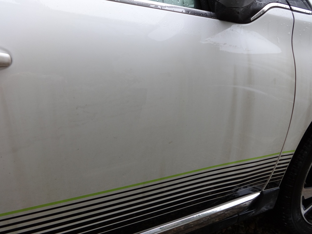

    Lavage d'entretien pour le 2008 , le temps est exécrable , 6 semaines de pluies ininterrompues , la saison des betteraves , débardages et travaux pour la fibre dans le village voisin ....
    bref les routes sont horriblement sales et le 2008 roulant beaucoup il a pris cher le pauvre .

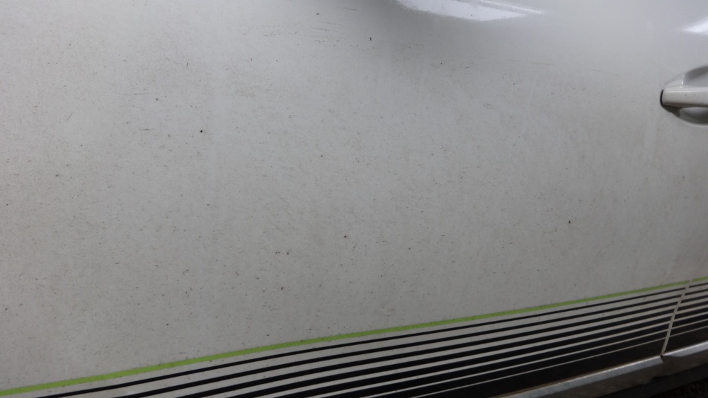

    Là on est sur du bien crade et du bien incrusté ....
    Là on lave pas de la caisse propre :diable:
    Lavages des jantes au Carecla soft rim's
    Je commence par un prélavage à la foam lance avec le Foam Duo d' Elite Detailer dosé à 30ml pour 500ml .
    Après rinçage ...
    On est sur du lourd comme film routier
    un passage de traffic film remover s'impose , je décide de faire un face à face :
    Infinity Wax Citrus Préwash 1/10 côté droit Vs Elite détailer Insect Essential 1/10 que je détourne en préwash vu qu'il est soft pour les protections côté gauche .
    Infinity wax :
    en cour de rinçage
    Pour ce résultat
    Elite detailer :
    En cour de rinçage
    Pour ce résultat
    En conclusion le Infinity wax est un peu plus performant mais le Elite detailer est loin d'être ridicule en préwash .

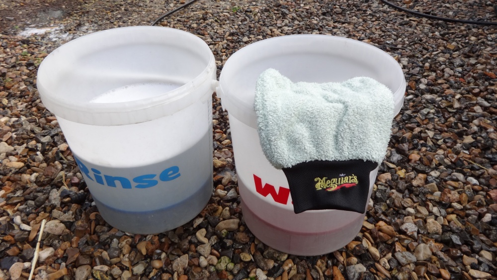

    Pour le lavage avec la technique des 2 seaux je vais tester le Fireball Emerald shampoo dosé a 20ml pour 10 litres .
    C'est un très bon shampooing , belle mousse , bonne lubrification et force de lavage vu l'état du véhicule .
    Très économique vu qu'il peut être dilué jusqu'à 10ml pour 10 litres .
    Je suis parti sur 20 ml vu l'état du 2008 .

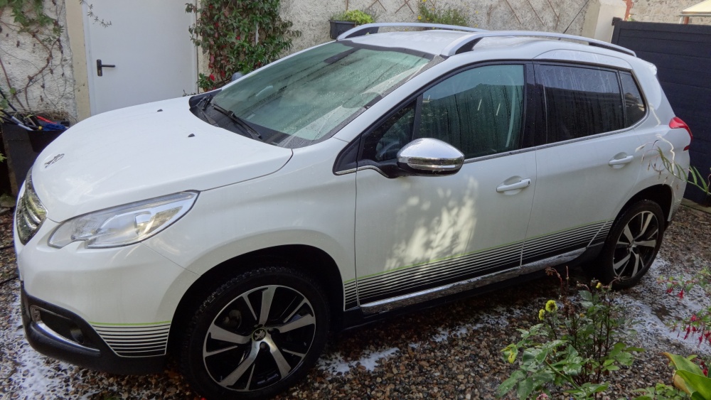

    Après la pluie , la neige et le verglas il est temps de laver le 2008 qui est dans un état :malade:
    minou minou minou :gun2-63: :gun2::gun:

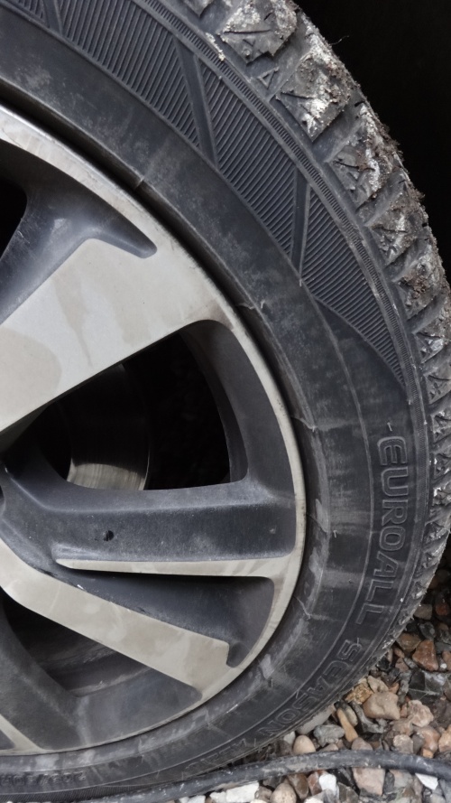

    Pour le nettoyage des roues je rajoute dans mon seau du shampoing GS27 trouvé dans les magasins Action qui coûte quelques Euros en plus de mon nettoyant soft Carecla .
    Pour le prélavage le véhicule étant particulièrement sale je commence par utiliser le Infinity wax citrus préwash pour le voile routier que je laisse agir quelques minutes .
    Le 2008 étant fortement recouvert de particules "sableuse" je préfère éviter de rincer le citrus directement au NHP et je pulvérise directement la mousse par dessus afin d'encapsuler les contaminants les plus gros afin de réduire au maximum la possibilité de micro rayer la peinture lors du rinçage .
    Lavage avec un sample d'une ancienne référence Fireball 25ml/10L

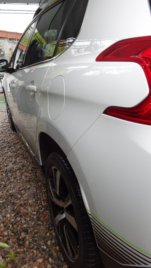

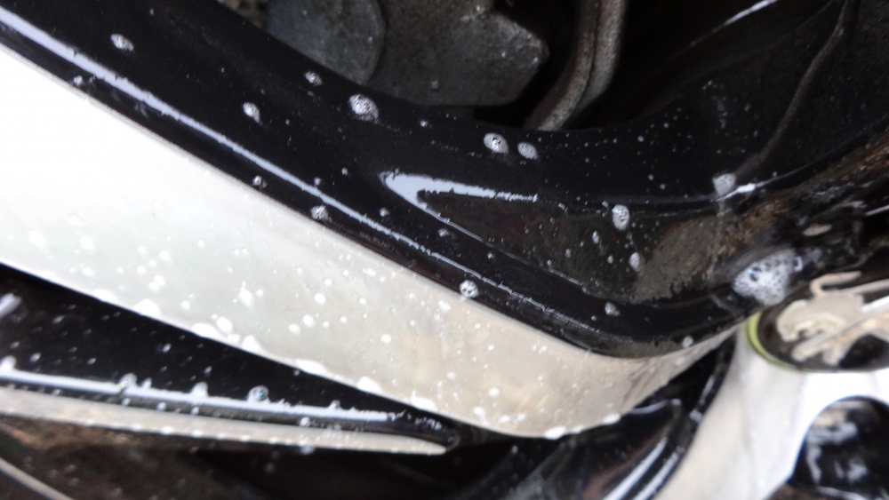

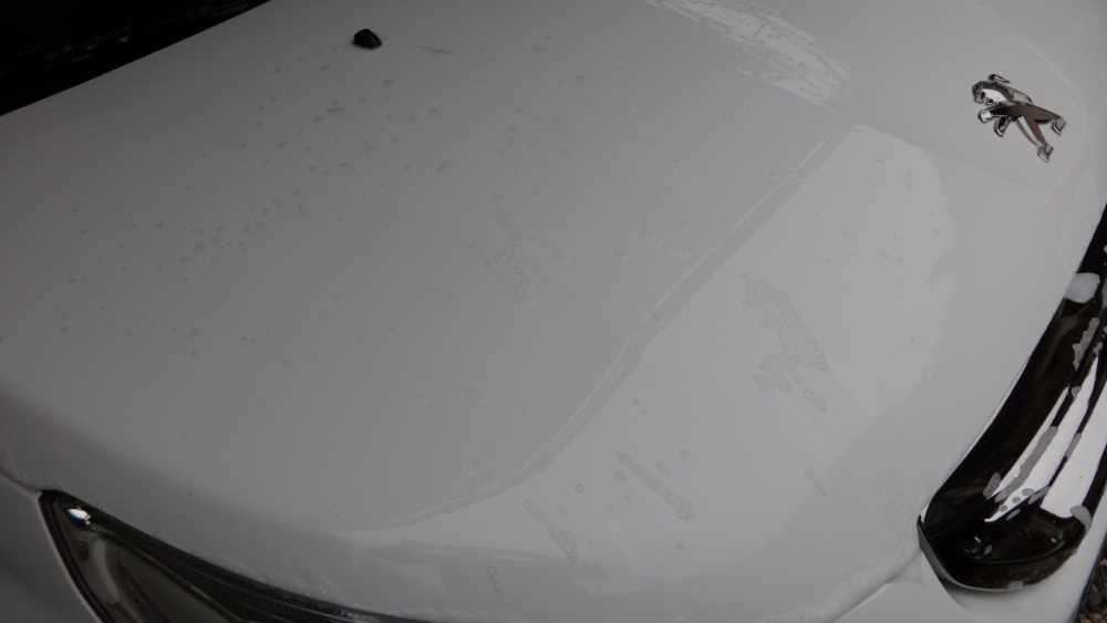

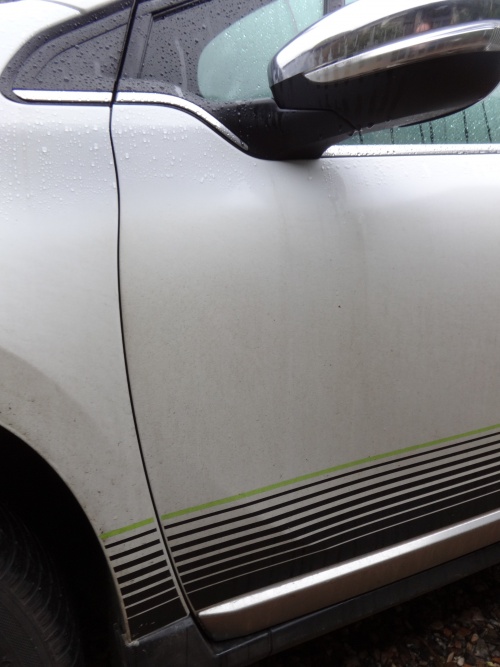

    Première fois que je l'utilise en spray...
    Le produit qui commence à agir , je laisse poser 3 minutes...

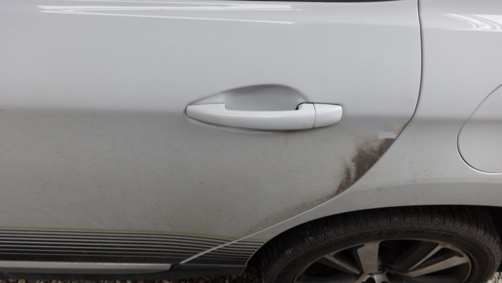

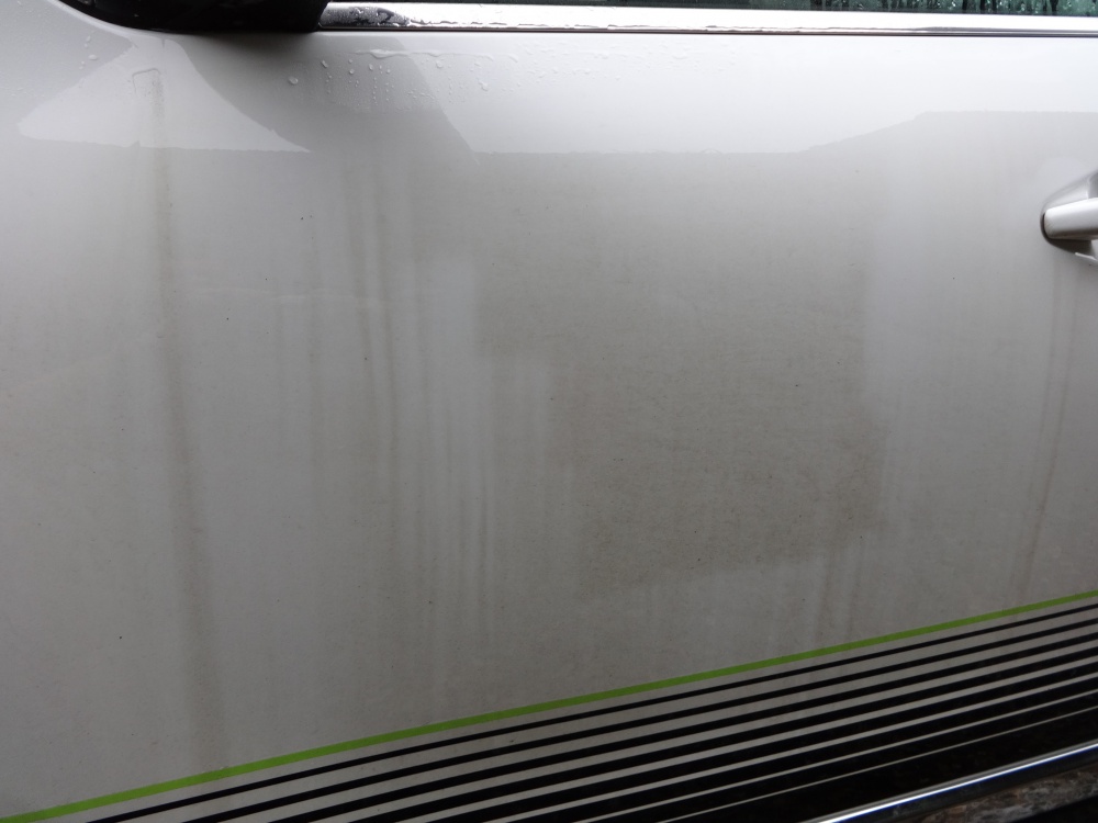

    Je rince et là c'est la claque , une efficacité de malade , la crasse dégage directe ...
    Le 2008 est quasiment propre :oh-42: , je suis sur le cul .

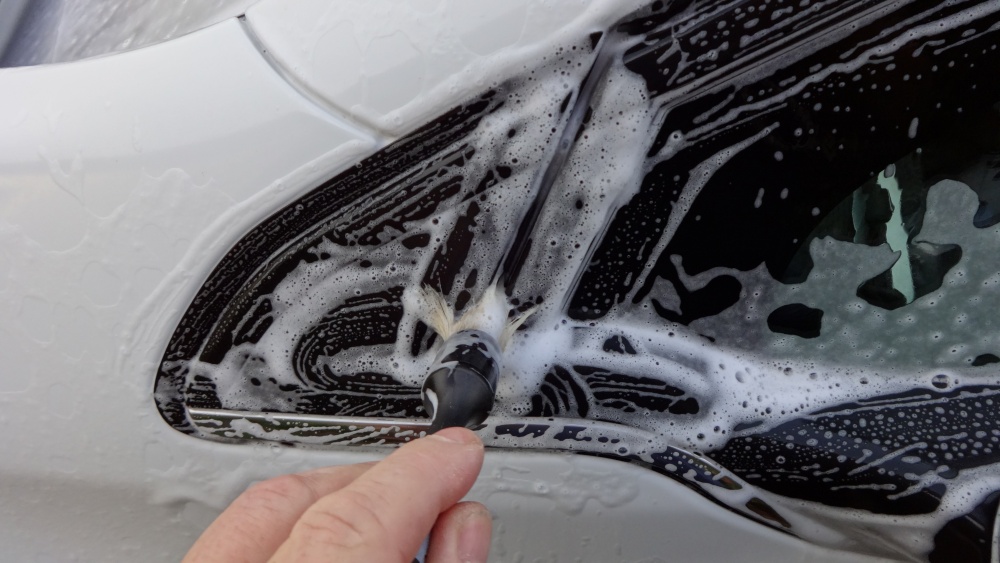

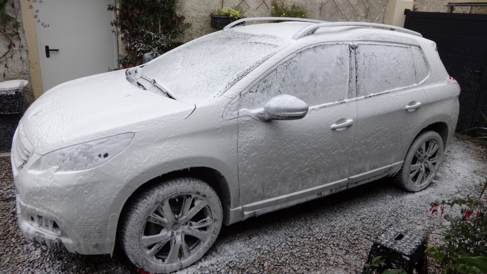

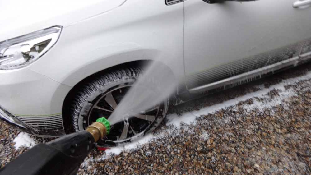

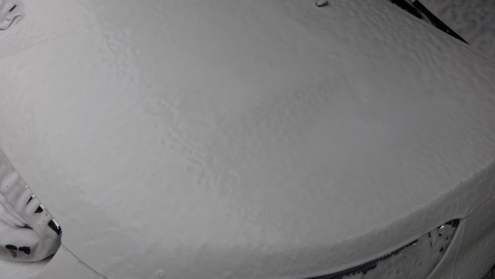

    Je passe le canon à mousse pour pouvoir passer le pinceau sur les détails ...

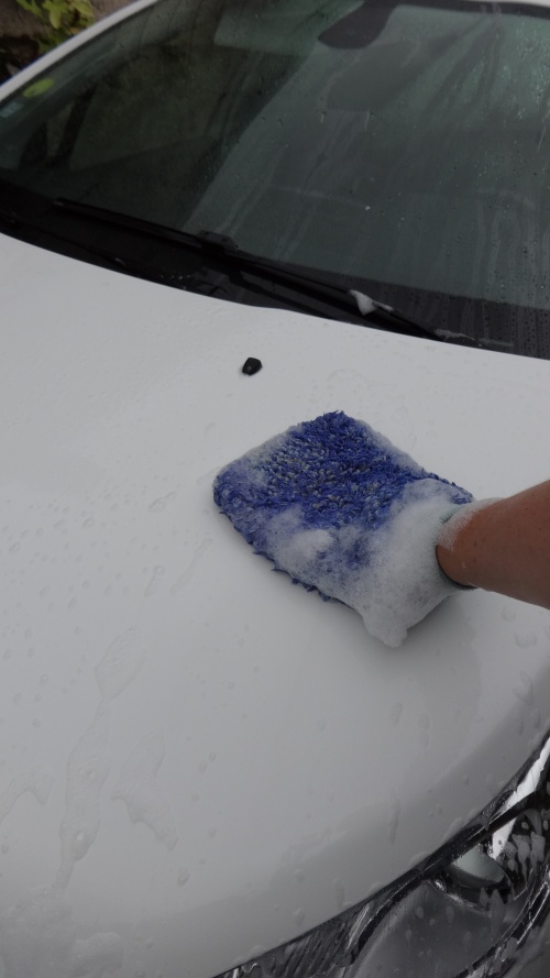

    Je procède à un lavage à l'aide d'un shampoing acide plus pour éliminer d'éventuels dépôt minéraux que pour laver car la voiture est à 98 % propre ...
    Un lavage à l'américaine avec le Carecla actifoam pour éliminer les éventuels reste de shampoing acide ...

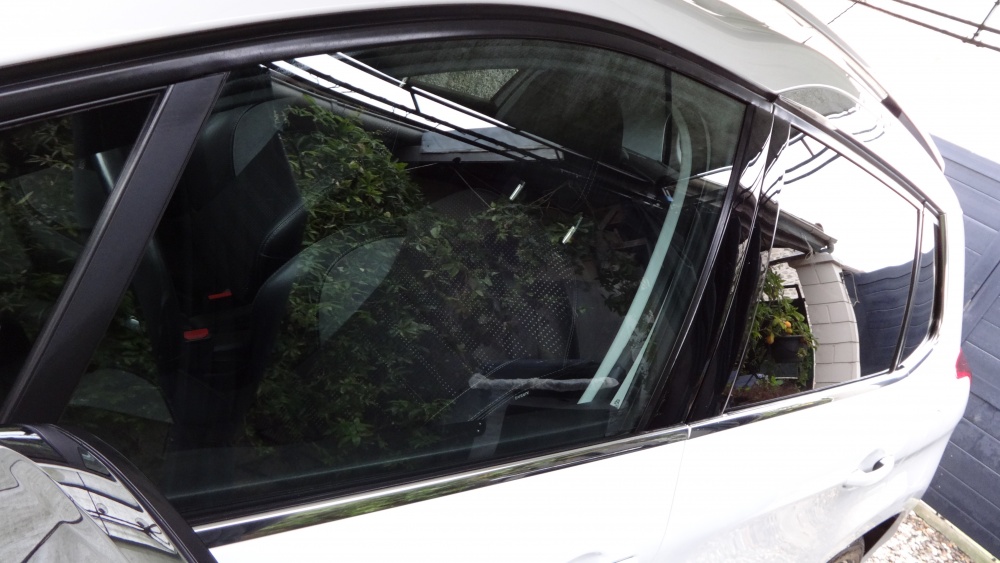

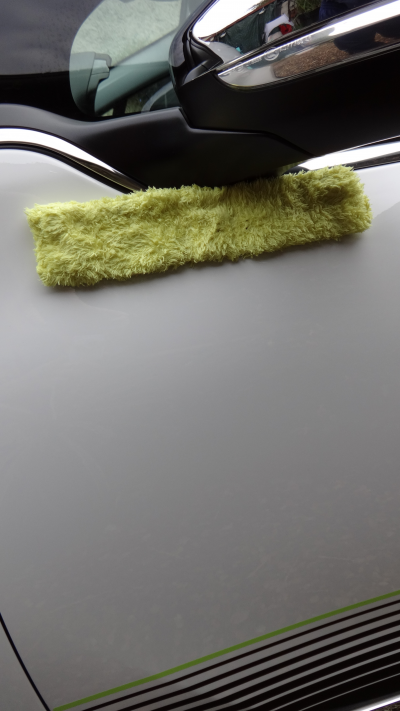

    Je fais les vitres avec mon fidèle Alchimy 7 Vitre Pro...

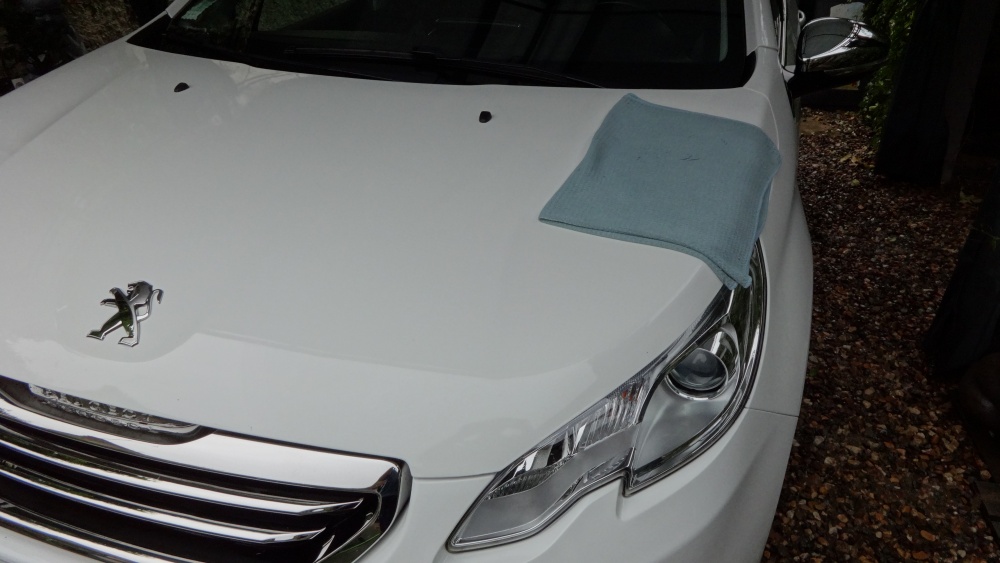

    Je passe un cleaner sur toute la carrosserie avant de poser la protection ...

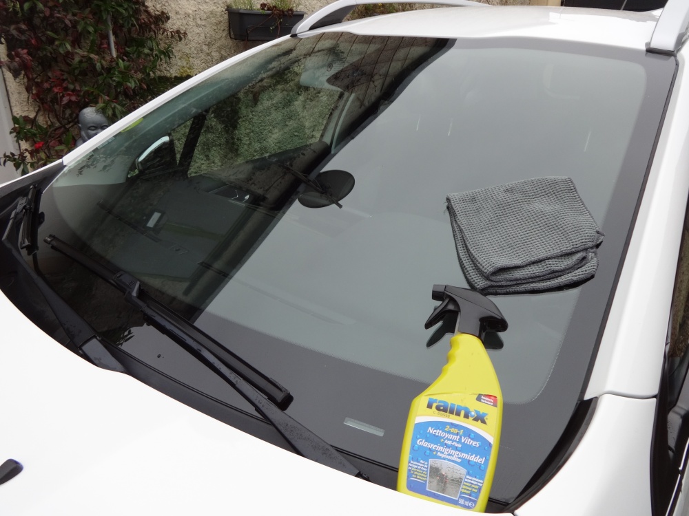

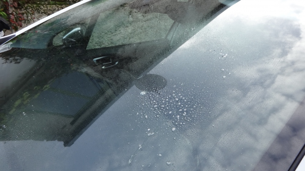

    traitement du pare-brise...

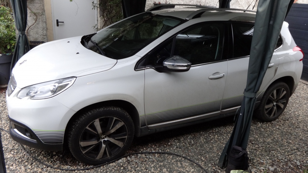

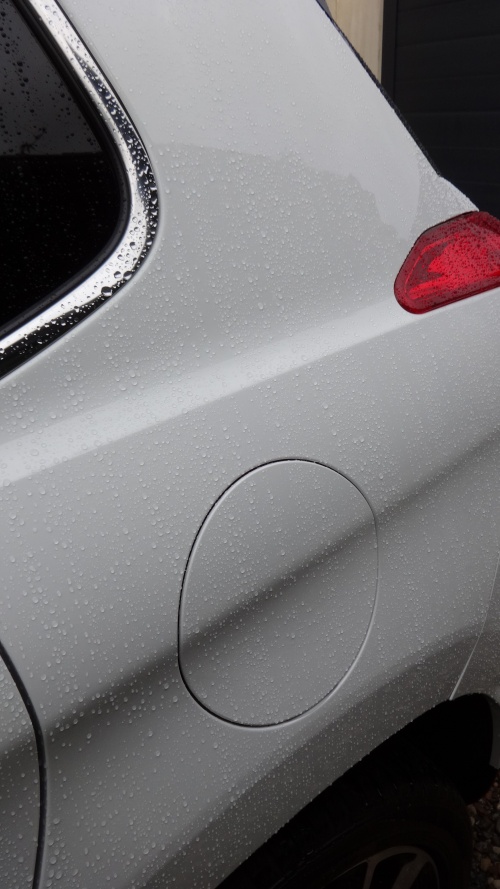

    Et pour terminer dressing des pneus...

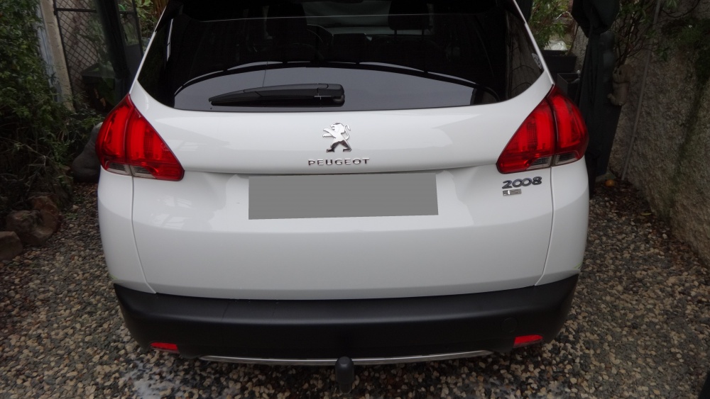

    C'est nettement mieux...

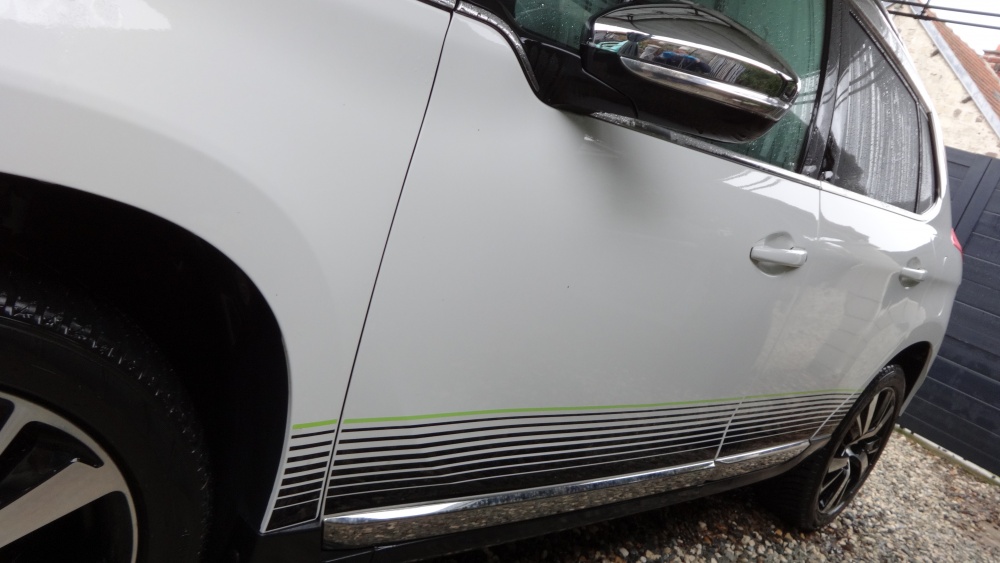

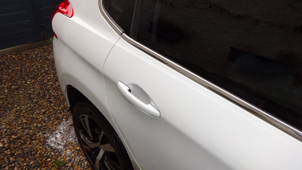

    Le Avant/Après est terrible :coeur3:
  18. excalibur
    By:excalibur14 Décembre 2025
    4 053
    2 563
    +2 563 / 0

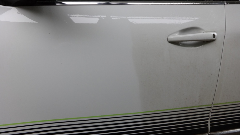

    Là on voit tout de suite si les produits fonctionnent ou pas .
    Content d'avoir pu avoir quelques jours sans pluies et avec des températures correctes , ca me manquait de trop de pouvoir laver mes voitures .
    Ca me détends , me fait prendre l'air et m'occupe , bref ca me fait du bien et quel plaisir de voir sa voiture étinceller

    Le résultat final est juste bluffant... :coeurs:
    C'est clair que la différence est vraiment visible sur la portière.
    Tout ce noir qui dégage à l'aide du Citrus / Fireball c'est beau... :N1:

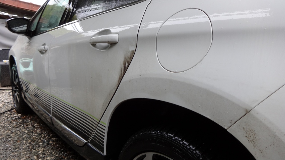

    C'est le Carecla Power foam appliqué en spray qui a pulvériser le film routier .
    J'ai halluciné.
