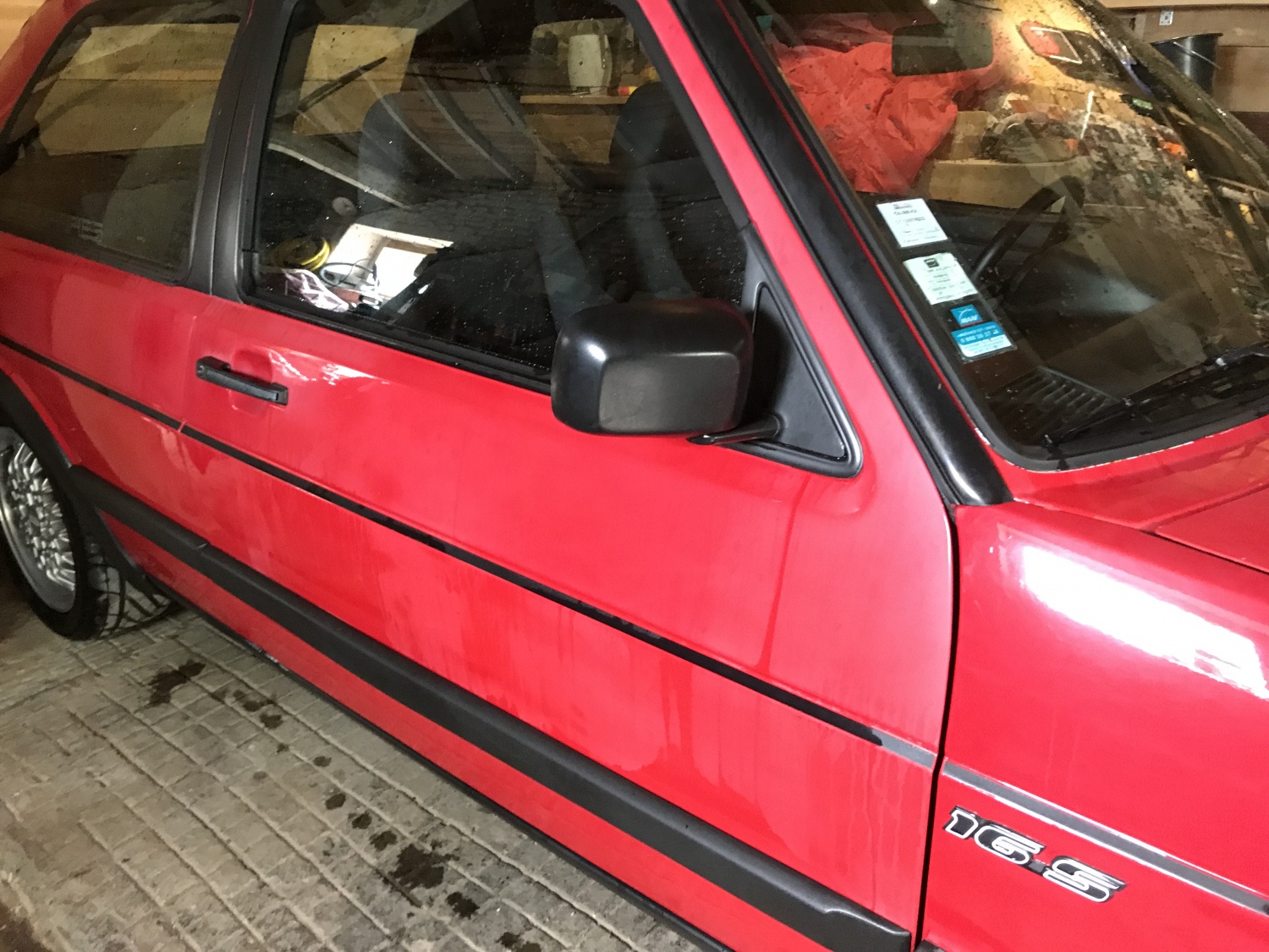

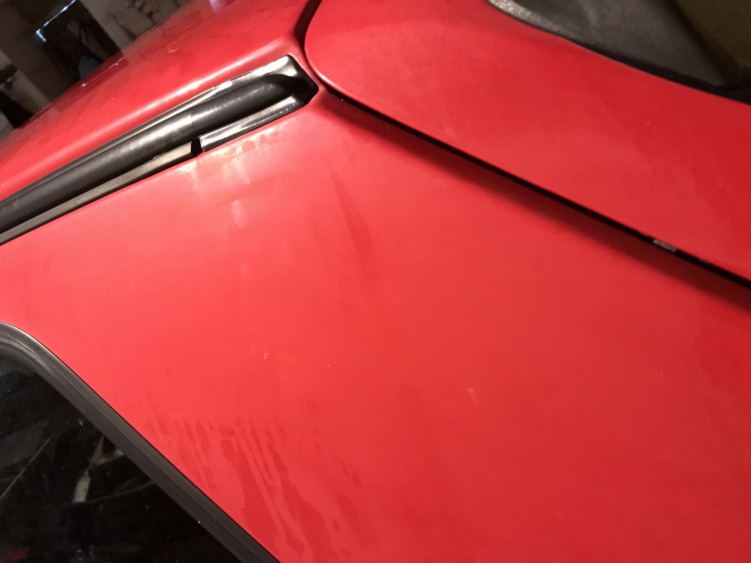

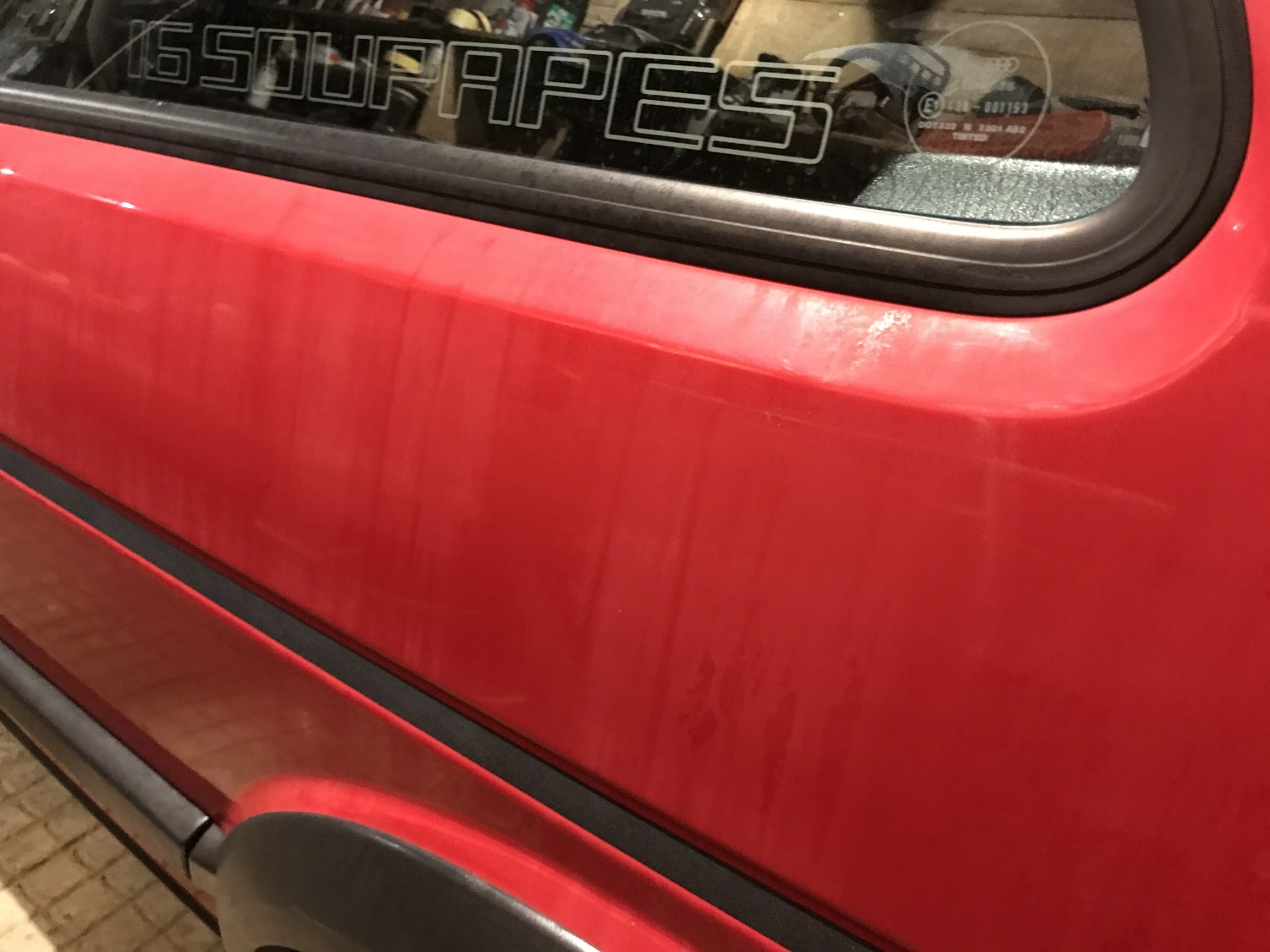

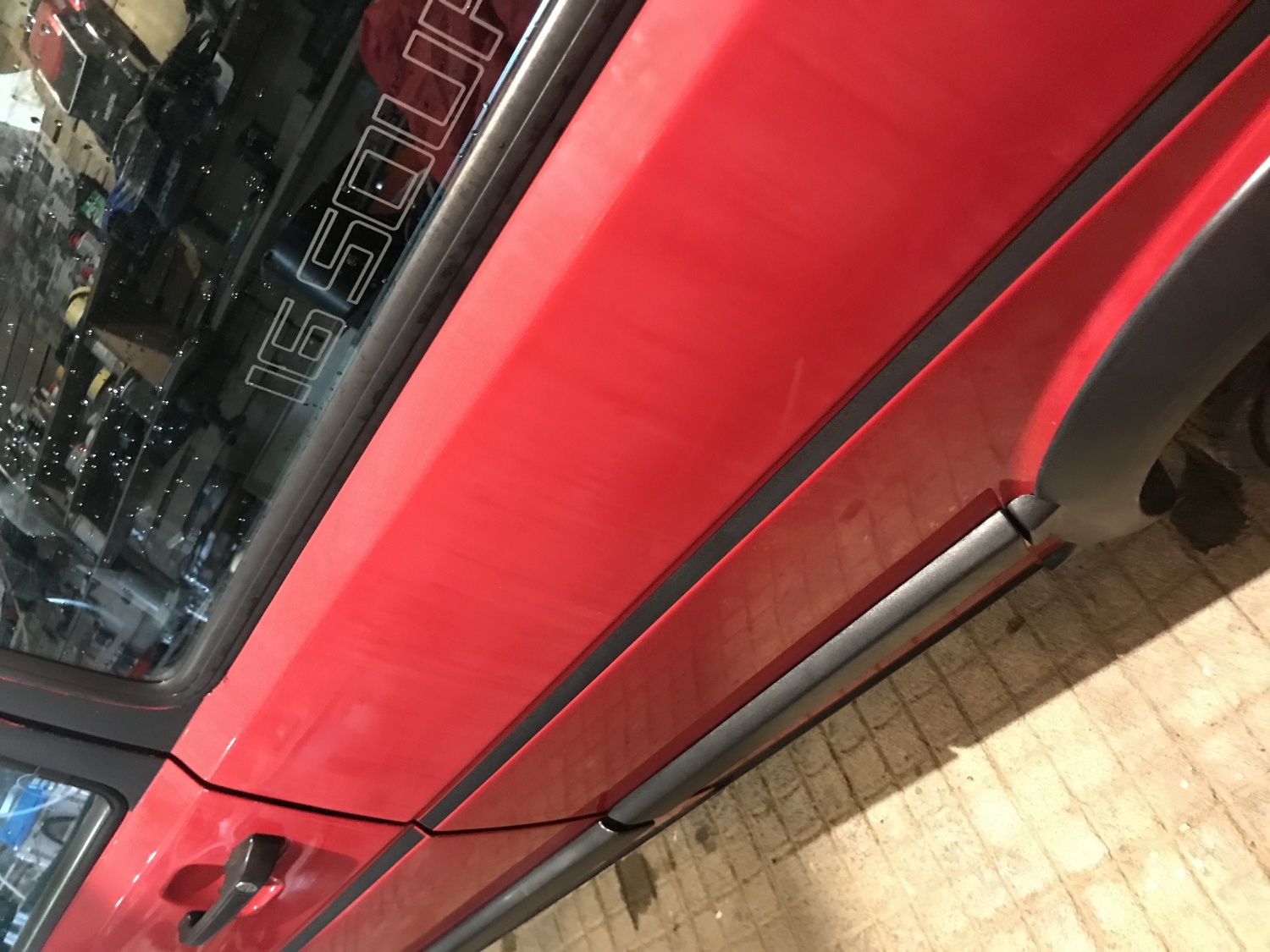

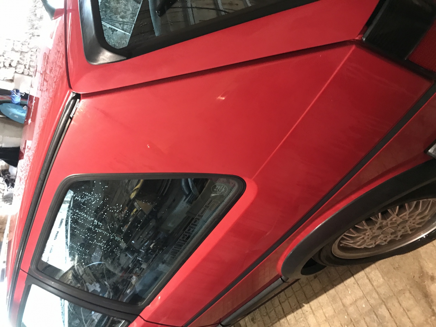

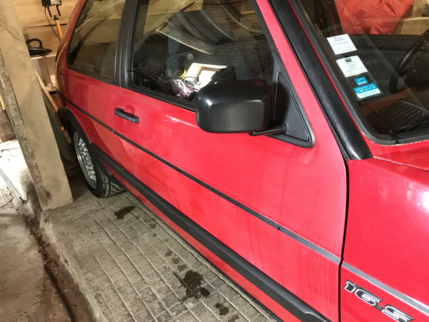

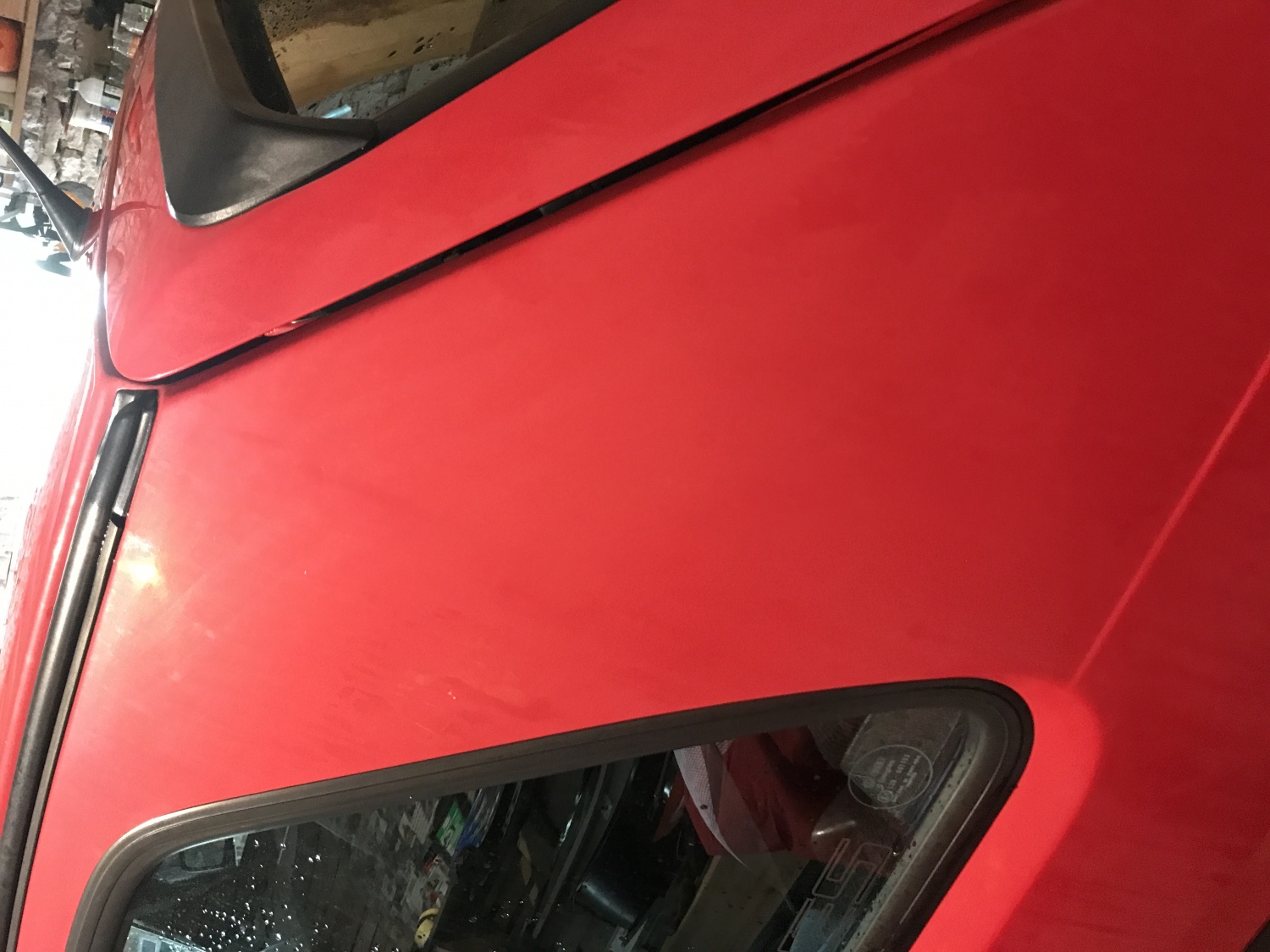

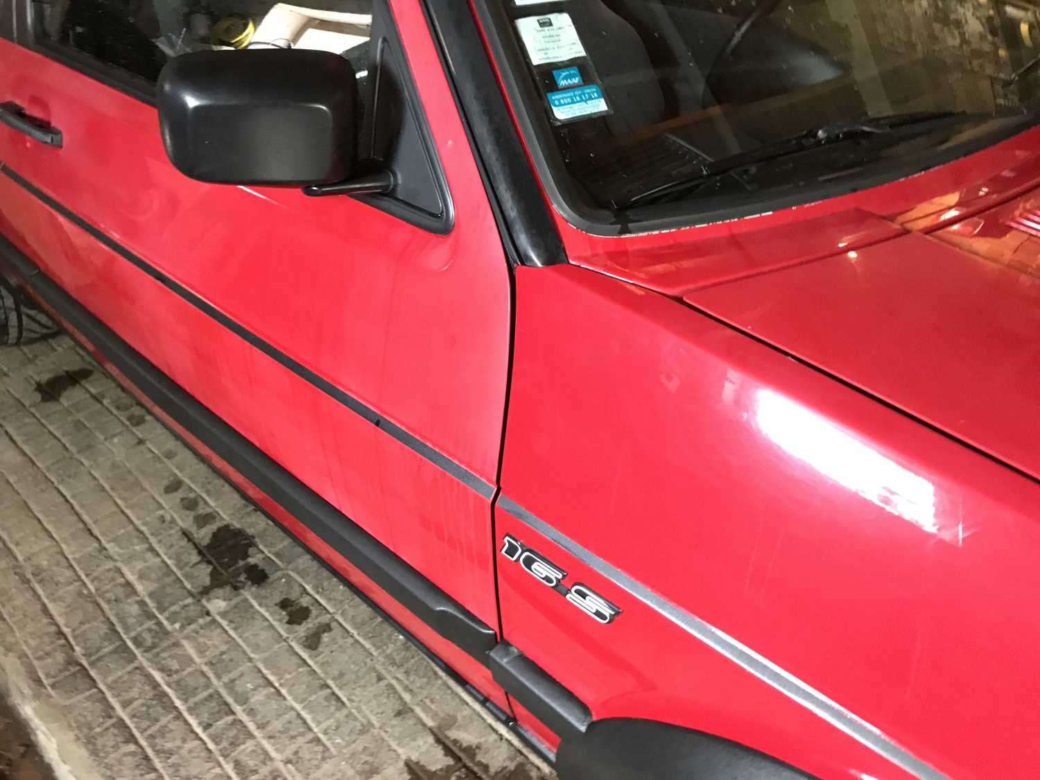

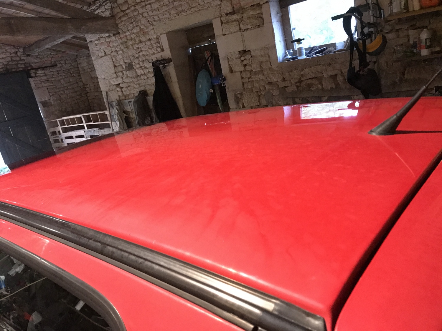

    Bon, après un long silence Durand l'été je me décide à m'occuper de ma petite golf, du coup ce week end, gros lavage et passage d'un nétoyant pour jante, j'ai fait l'amalgame entre décontaminant ferreux cet nettoyant jantes...c'est du alchimie dilué..mais la carrosserie n'a pas aimé.., je voulais bien décontaminer la carrosserie et j'ai peut être fait une bêtise, au séchage ma carrosserie est devenu toute terne, ah pour être décrassé elle est décrasser...j'espere que je vais retrouver mon brillant après Polish...comment puis-je savoir si j'ai bien un verni et que c'est pas un "brillant direct" ??merci pour vos conseils..j'avoue ne pas être trop serein.. d'ailleurs j'ai vu qu'une aile avait été changée ou repeinte...

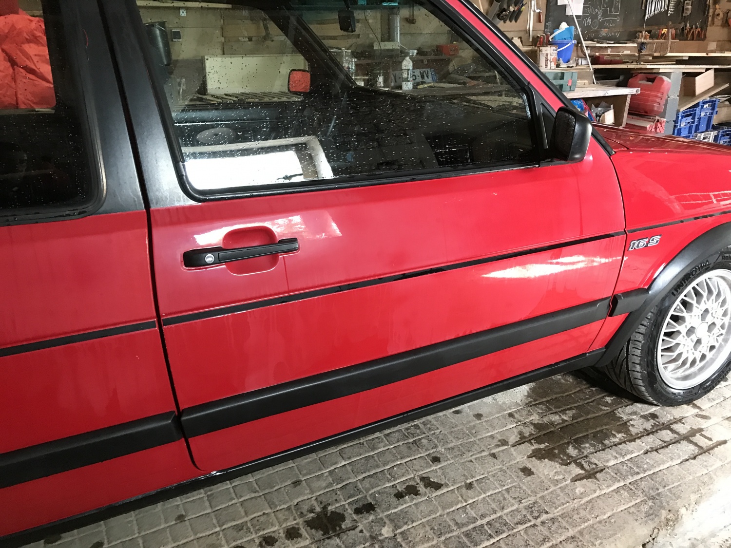

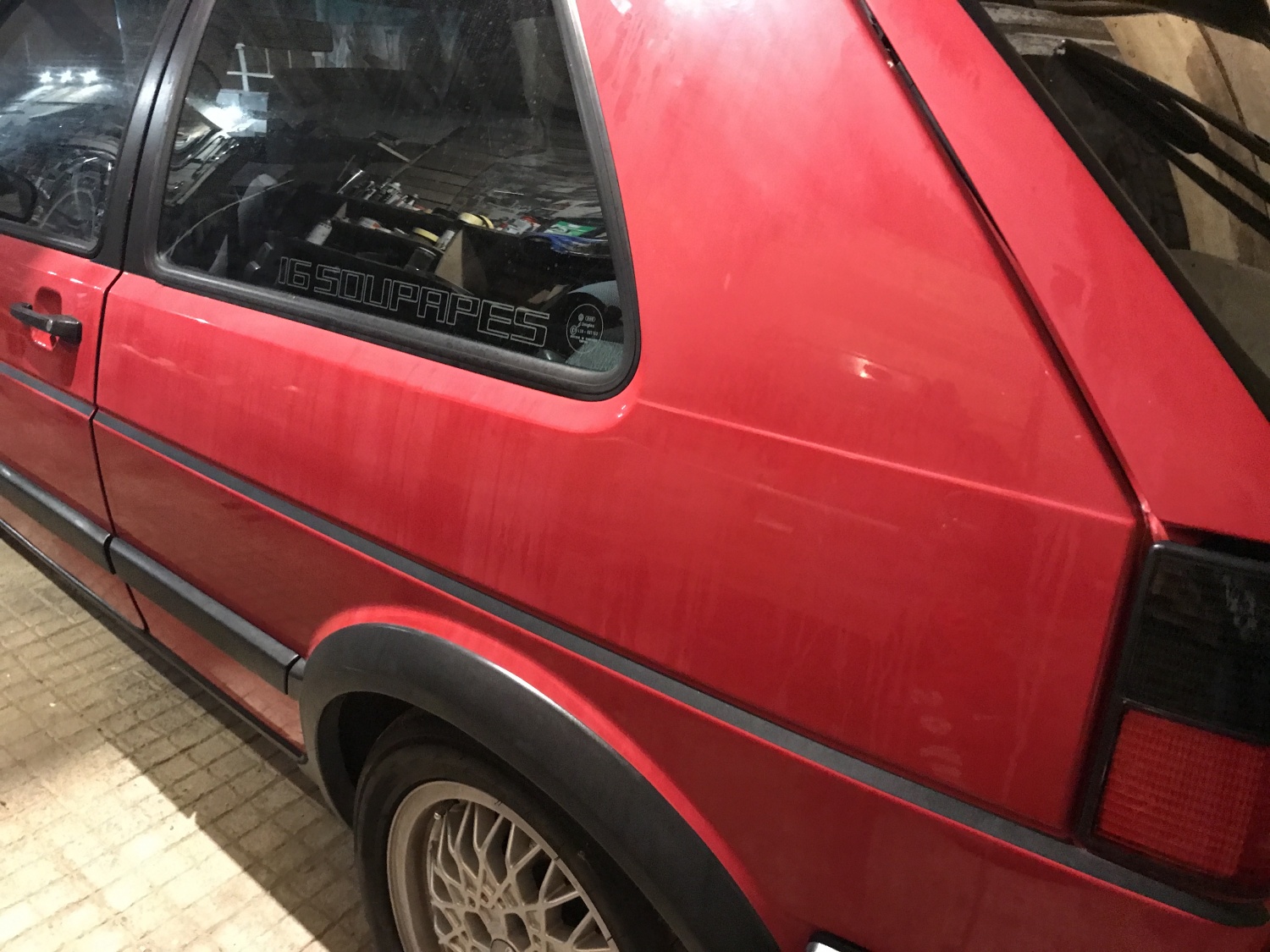

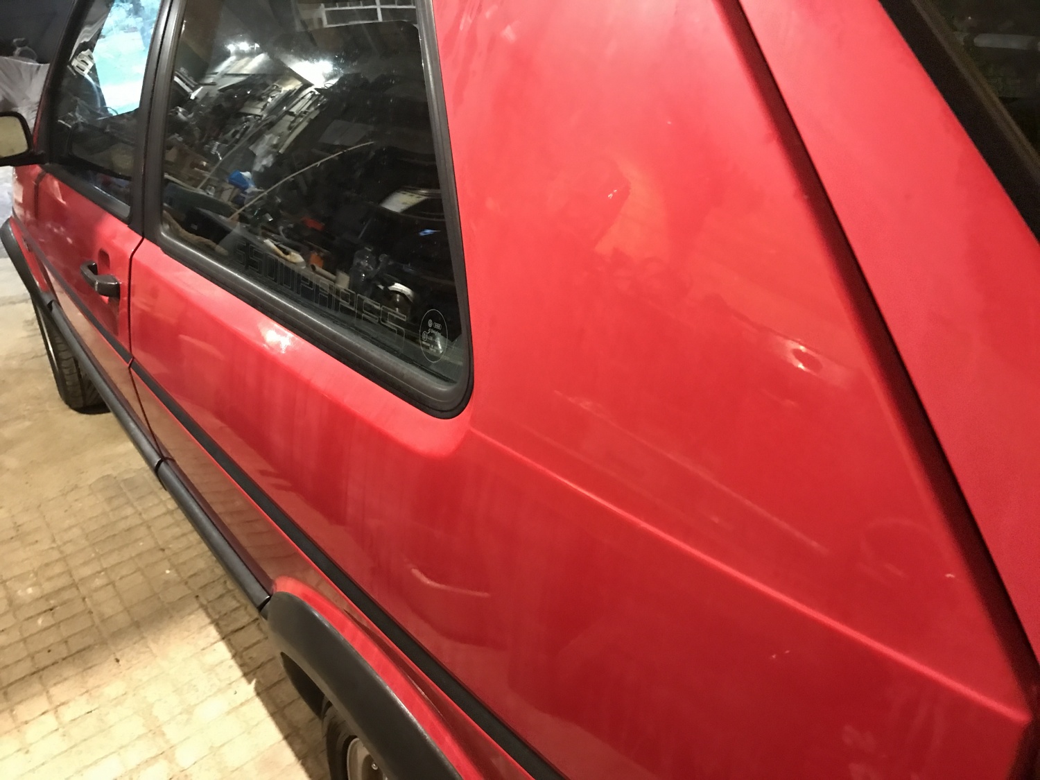

    sur quelques photo la voiture n'est pas sèche je n'ai pas de "trainée"..

    Si c'est du alchimy donc l'iron 7 pas de soucis tu n'as pas fait de bêtise en l'utilisant sur la carrosserie, il est fait pour.
    Par contre à vue de nez sur mon tel tu l'as laissé trop poser et mal rincé surtout vu les chaleurs actuelles d'où les traces. ( et dilué il a dû sécher encore plus vite)
    Mais rien d'irrattrapable si tu n'attends pas trop, un bon shampoing hard au gant devrait y remédier.
    Au pire en polissant cela partira.
    Les Golf 2 à cette époque normalement c'est du brillant direct, mais comme certains éléments ont pu être repeints dans sa vie possible que pour ceux en question cela soit différent (même si peu probable)
    Pour le savoir polis dans un coin un élément, tu vas vite voir si du rouge se transfert sur ton pad où Mf c'est du brillant direct

    Merci pour vos retour, et oui en effet c'est du P7 que j'ai utilisé...j'ai mouillé la carosserie, vaporisé du P7 dilué et j'ai enchainé avec un gant avec du alchimie Extremis...bref j'ai pas fait semblant....

    Le P7 a probablement asséché ton brillant direct.
    Pense à utiliser un glaze et pas seulement un polish pour lui redonner son lustre.
    Par exemple le AIO d'Alchimy7.
    Tu as utilisé quelle dilution de P7 sur la 16S ?
