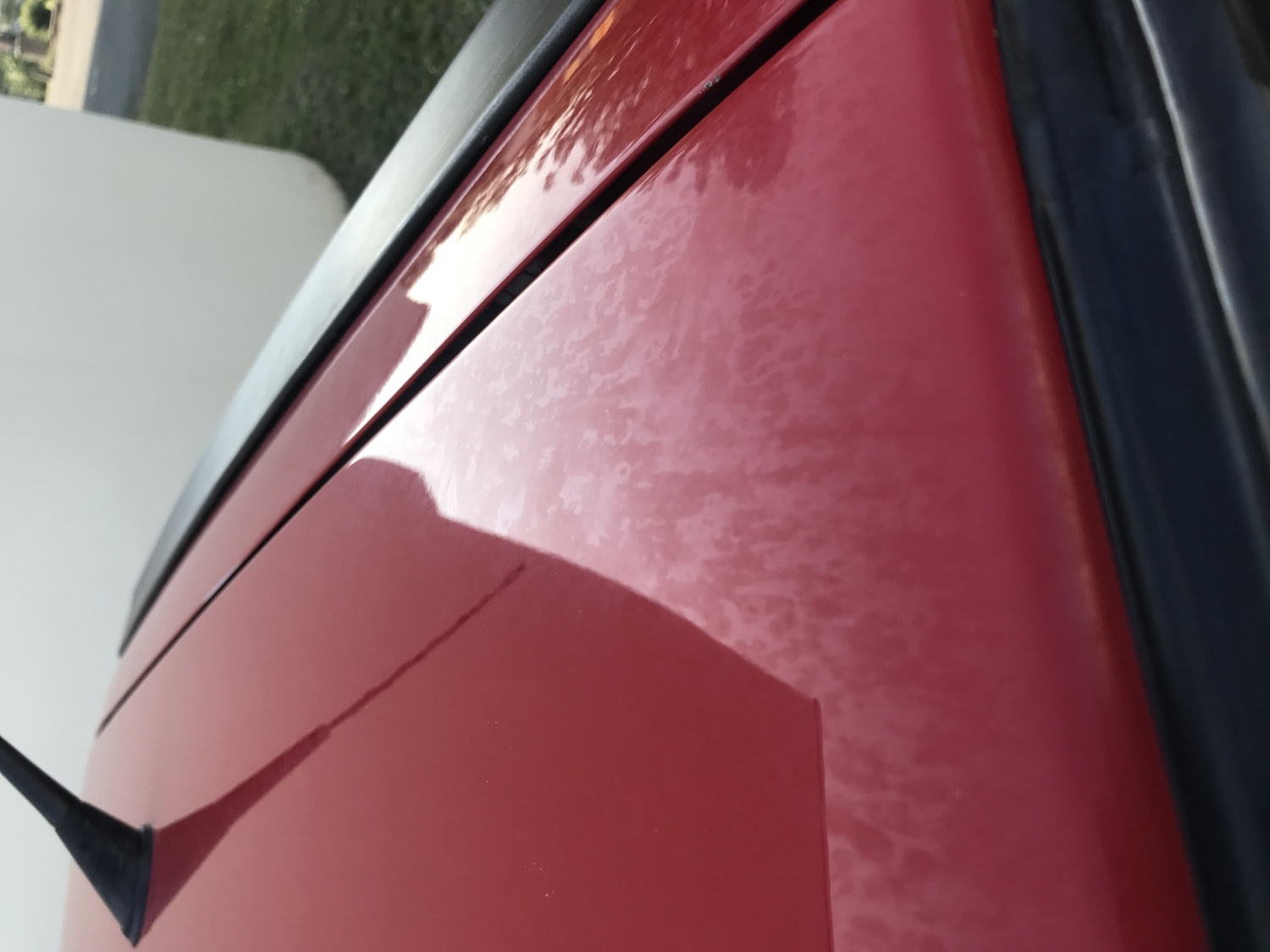

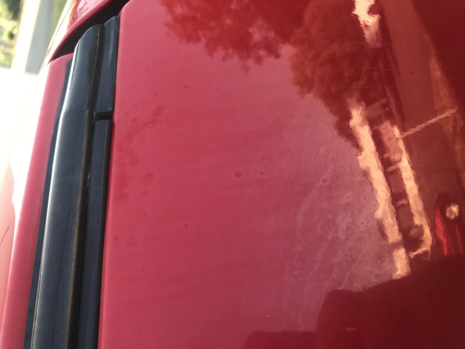

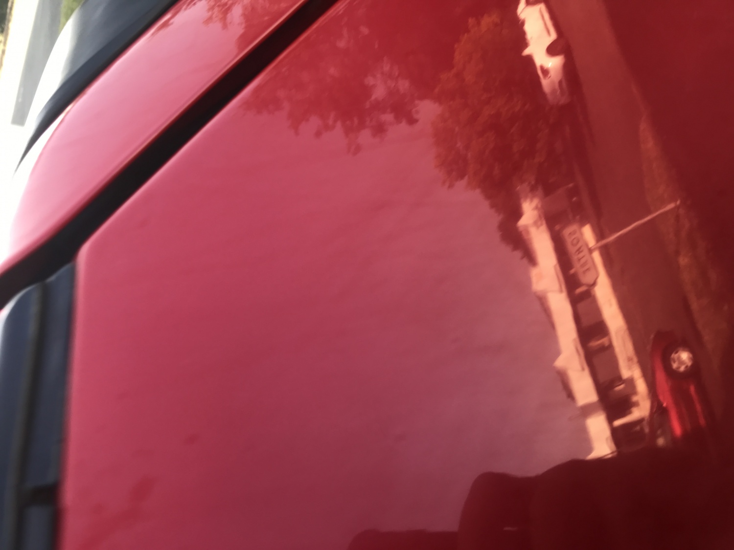

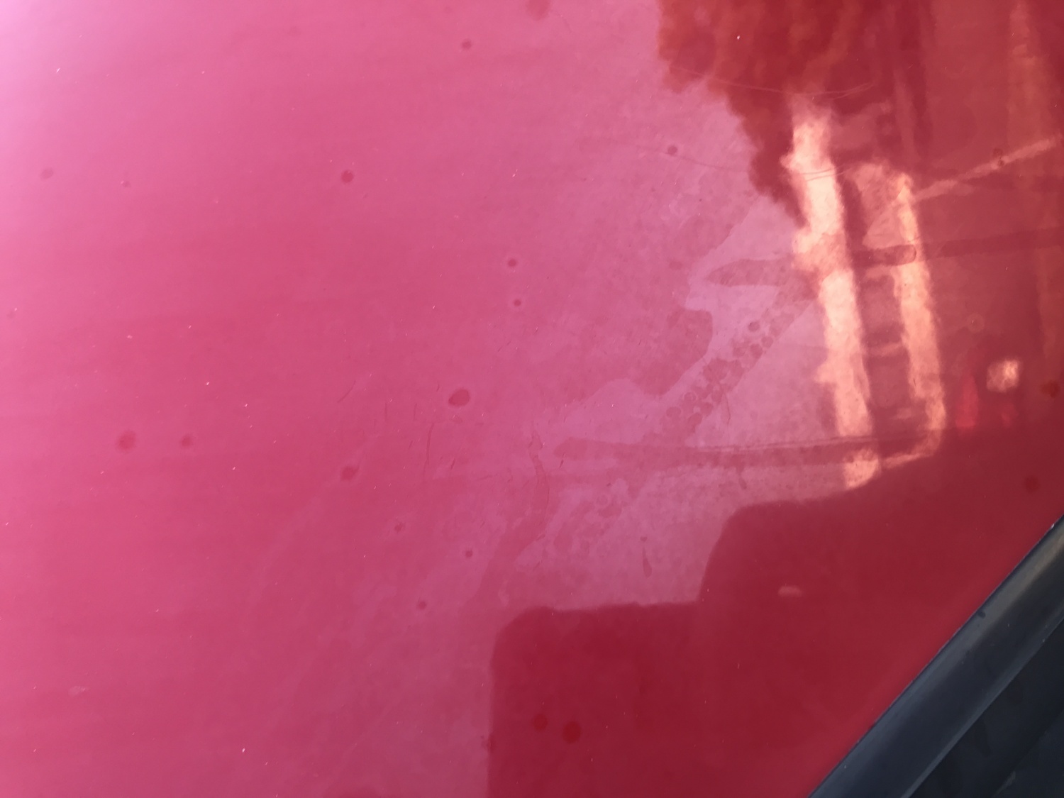

    Bonjour,
    j'ai une vieille golf depuis 6 ans. Je l'entretien correctement, mais n'ai jamais entrepris de restauration en profondeur (Polish ou lustrage)
    Elle fut lavée régulierement, cirée, lavée, cirée...aujourd'hui j'ai beau la laver je pense que la peinture est saturée, j'ai tenté l'Alchimie Hard, l'Extremis...rien à faire, j'ai des traces sur la peinture, l'eau perle...
    comment faire pour "décrasser" ma peinture, je pense que je vais passer par la polisseuse ensuite, mais je dois partir sur un base propre...j'ai même tenter de passer une Clay..rien à faire...
    que feriez vous à ma place ? quel produit utiliser ?
    Au contraire pensez vous que ma peinture devrait être nourrie ?? je sais plus quoi faire mais ma peinture est clairement dégueulasse, terne...moche...
    place aux photos...
    l'ensemble :
    le détail :

    C est des produits qui ont séché. Seul un polissage y viendra à bout

    Pas mieux que @cris68, prélavage/lavage hard, une bonne décontamination suivie d'un polissage pour repartir sur une base saine et débarrassée de tous contaminants/produits/traitements, etc...

    Merci Cris, c'est une voiture qui roule peu, elle est stockée sous une bâche (tissu respirant, la poussière passe même a travers)....polish ça me va j'ai déjà fait, c'est du boulot, mais j'avais peur de le faire sur ces "traces"...merci !

    Cette pellicule "grasse" au toucher (visuellement certains produits ont un rendu "gras" qui est normal) qu'il faut absolument éliminer peut aussi masquer une contamination qui se trouverait prisonnière en dessous, as tu en ta possession de l'iPa, du cleaner ou un décontaminant chimique car dans ton cas, perso je ferais des tests avant d'attaquer un polissage complet surtout si ces traces sont très localisées...

    Avant de te lancer dans un polissage en deux étapes, et vu que c'est surement un brillant direct, je partirai déjà sur une grosse décontamination ferreuse, ensuite prélavage/lavage au M7, dégroudronnant, décontamination mécanique puis lustrant pour nourrir le vernis et voir ce qu'il absorbe ou pas.
    S'il a tout absorbé, une deuxième coucher de lustrant.
    Et seulement ensuite envisager un polissage et déjà avec un pad de finition, voir un Medium/Finish comme le blanc de chez Alchimy7, sur une zone pour voir le résultat.

    En fait @ayrton53 l’ultra glaze a un effet un peu décontamination chimique, donc ça pourrais peut être "décaper" un peu plus que les passages de M7 mais oui comme tu dis sur une petite portion test
    ça ressemble aussi pas mal à des produits ayant séchés et ou water spot assez costaud
