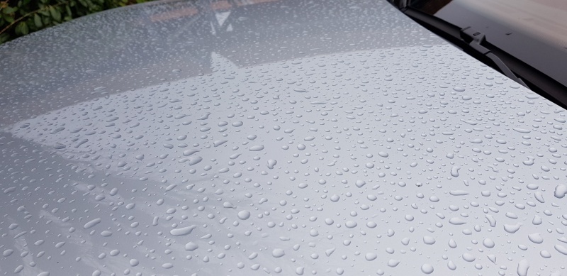

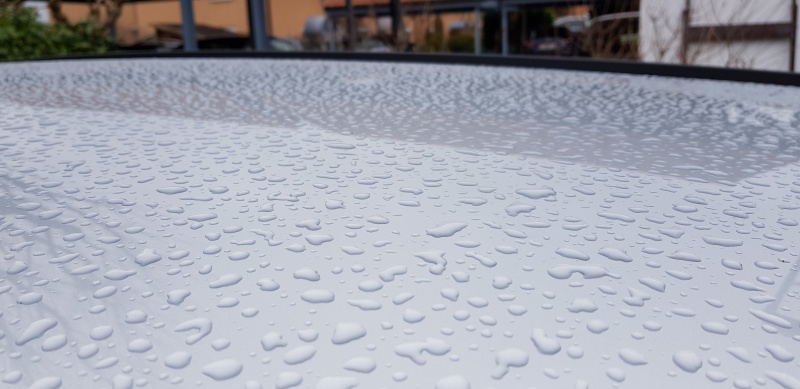

  16. Sweepta
    By:Sweepta9 Mars 2019
    6 803
    J'avais fait le traitement en août 2018.
    Enorme surprise de voir encore de la protection en place, légère certes mais toujours là.
    Pour rappel, c'était un polish à la cire de marque Nigrin.
