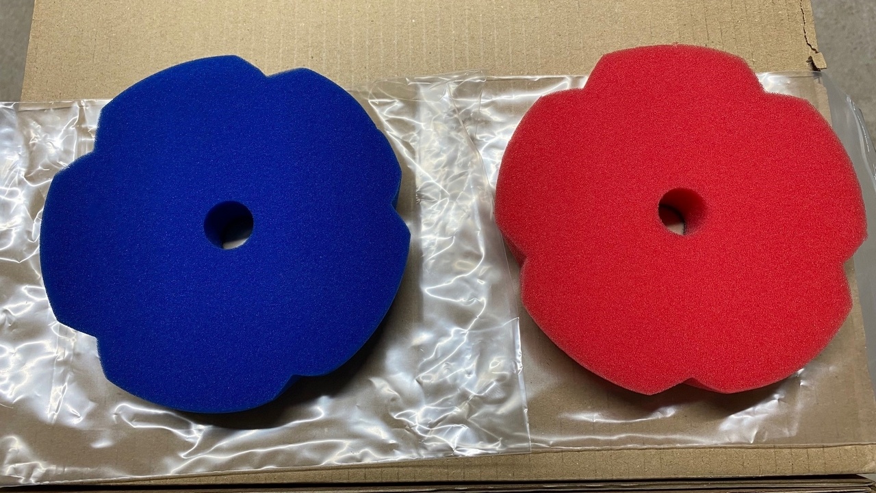

    Ninja pad
    Description du produit
    Pad ninja bleu :
    Pad de polissage Scholl Concepts Ninja Pad Blue Finish
    le Pad de Polissage Ninja Pad Blue Finish est un pad de finition.
    Pad de polissage “finition” avec abrasivité légère, il est conçu pour les travaux de Finition.
    • Les finition des micros rayures
    • les défauts en dernières passe de finition
    Les Pads Ninja de chez Scholl Concepts sont innovant avec surface calibrée et structure à double couche pour des performances de coupe maximales et une faible accumulation de chaleur sur les surfaces de peinture fraîches.
    Scholl Concepts présentent la nouvelle forme Flex-Cut.
    Les bords Flex-Cut dans la zone externe provoquent un meilleur effet de refroidissement et une tension plus faible dans la zone externe du coussin, augmentant la durée de vie.
    Un gain de temps considérable de 30% dans vos phase de polissageGamme de Polish Scholl Concepts en combinaison avec ce pad machine :
    • E3000
    • E- ALL IN ONE
    • S30 +

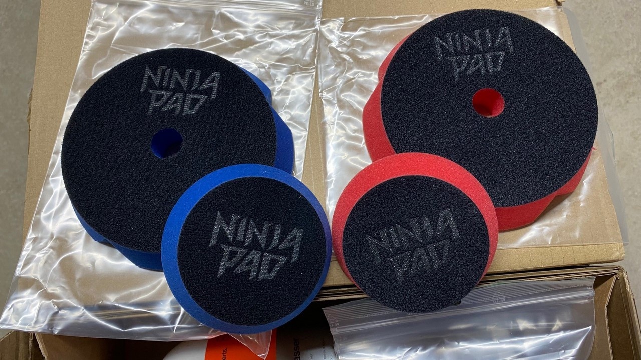

    Scholl Concepts à simplifié les tailles pour toute la gamme des pads machine et Backing Plate retenez uniquement XXS – XS – S – M – L comme sur vos habits, pas de prise de tête.
    5 Dimensions disponible référencé par un lettrage très simple.
    XXS : 48mm pour plateaux (backing plate) en 34mm
    XS : 64mm pour plateaux (backing plate) en 50mm
    S : 90mm pour plateaux (backing plate) en 75mm
    M : 145mm pour plateaux (backing plate) en 125mm
    L : 170mm pour plateaux (backing plate) en 150mm
    Pad ninja rouge
    Pad de coupe avec très forte abrasivité, il est conçu pour les travaux de correction :
    • Le dégrossi des rayures en première passe
    • corriger des défauts profonds en première passe
    • E1200
    • E1500
    • S2 Black High Performance
    • Shock 2 Cut

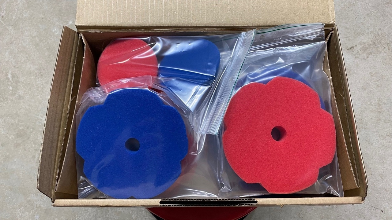

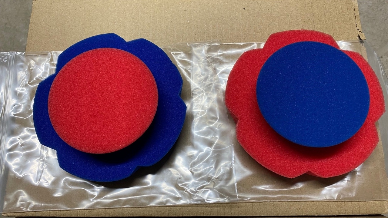

    Photo du produit

    Je viens d'en acheter 2 également le bleu et le rouge.
    Vu la dureté du rouge, je pense que ça doit bien cutter !
    Je vous ferai part de mon ressenti également lorsque je ferai le test...

    J'ai oublié de faire un retour concernant ces mousses.
    Je les ai trouvés tres/trop ferme.
    La bleue est vendu comme pad de finition. Il me laissait des hologrammes avec du 3800 sur véhicule noir allemand.
    Et la rouge cut fort. Pas habitué à une telle fermeté, j'ai pas insisté. Faut peut être que je lui redonne une chance...
    Curieux d'avoir vos retours...

    Des hologrammes avec du 3800 sur un vernis allemand avec le bleu :hein: effectivement il cut un peu trop pour de la finition on dirait
    On va voir ce qui en ressort après l'essai de @Béhième.. (même si à priori vaut mieux pas les essayer sur la honda vu leurs cut :lol1:)

    Dans une vidéo test anglaise, il ressort exactement ce qu'a dit @AtOmiK77 bcp trop ferme, surtout le bleu pour de la finition
