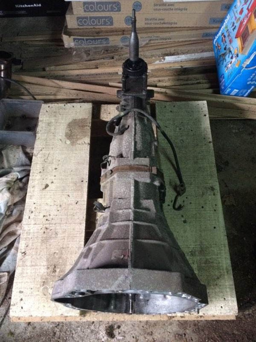

    Puis on enchaine avec le remplacement de l'embrayage (Exedy stage 2), vidange de boite Castrol Syntrans 75W90 API GL4, et remplacement du soufflet supérieur

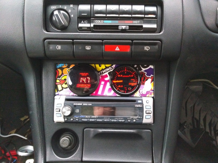

    Support de manos ok (le sticker bomb est provisiore.... ou pas ..)

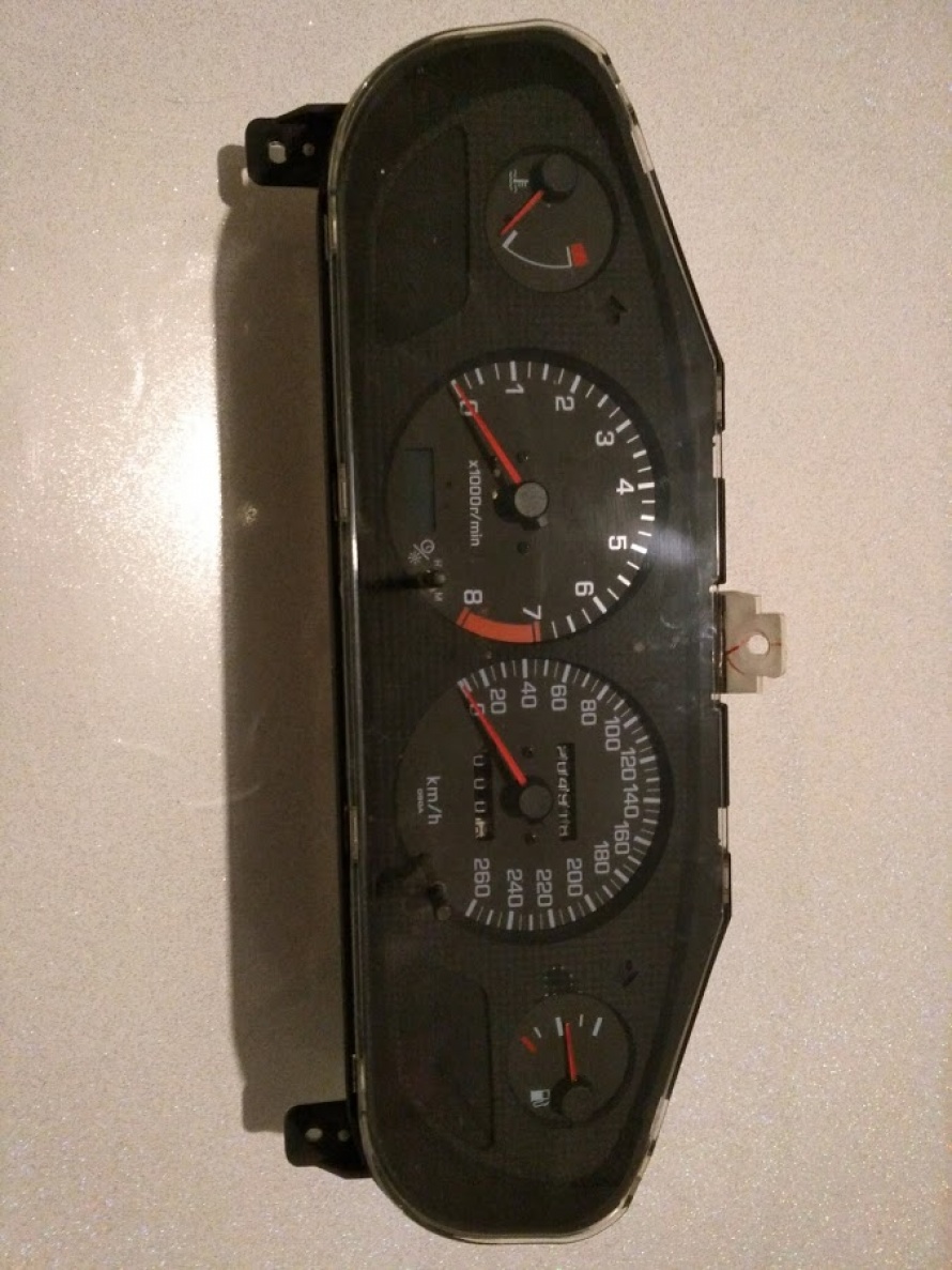

    Remplacement du compteur par un modèle qui marche et en km/h

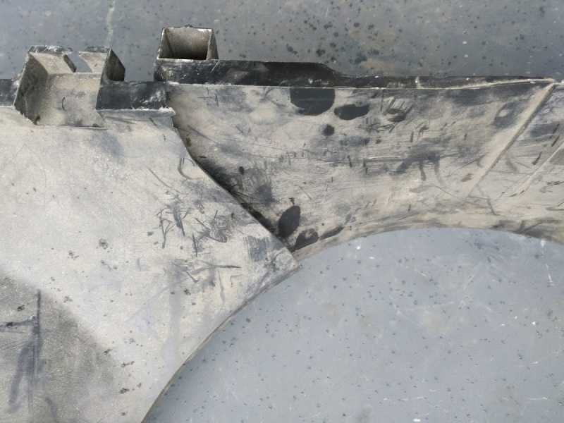

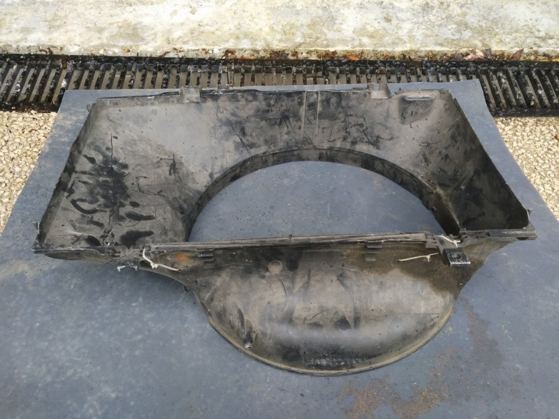

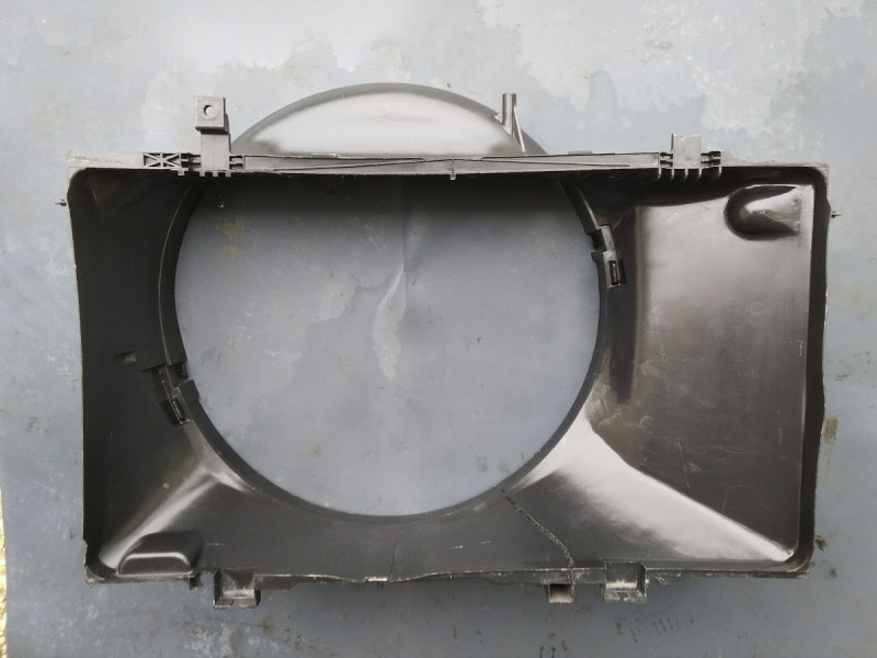

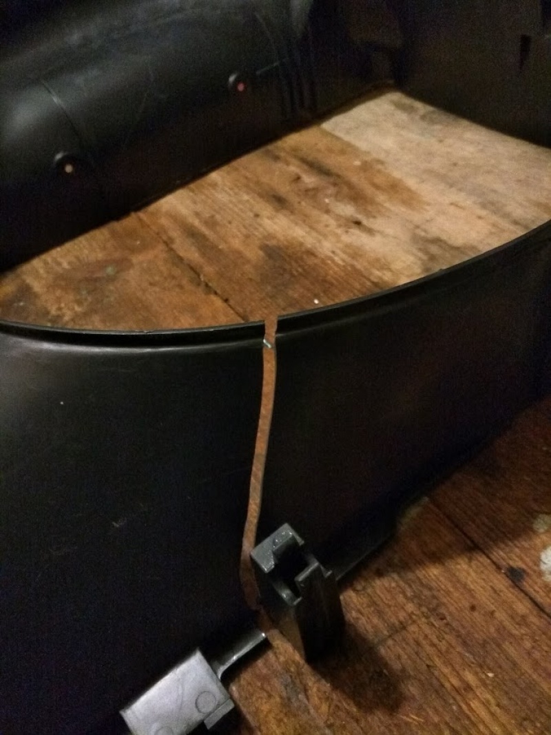

    Aujourd'hui j'ai retapé la gaine d'air du viso... Lorsque j'ai acheté la voiture, je n'avais pas cette pièce, j'en ai recupéré une mais à réparer...
    La pièce bien sale :
    Cassé :
    Un bon passage de Surfex HD :

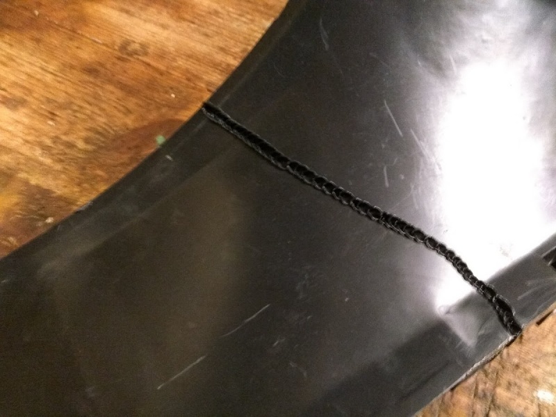

    On va réparer ça :

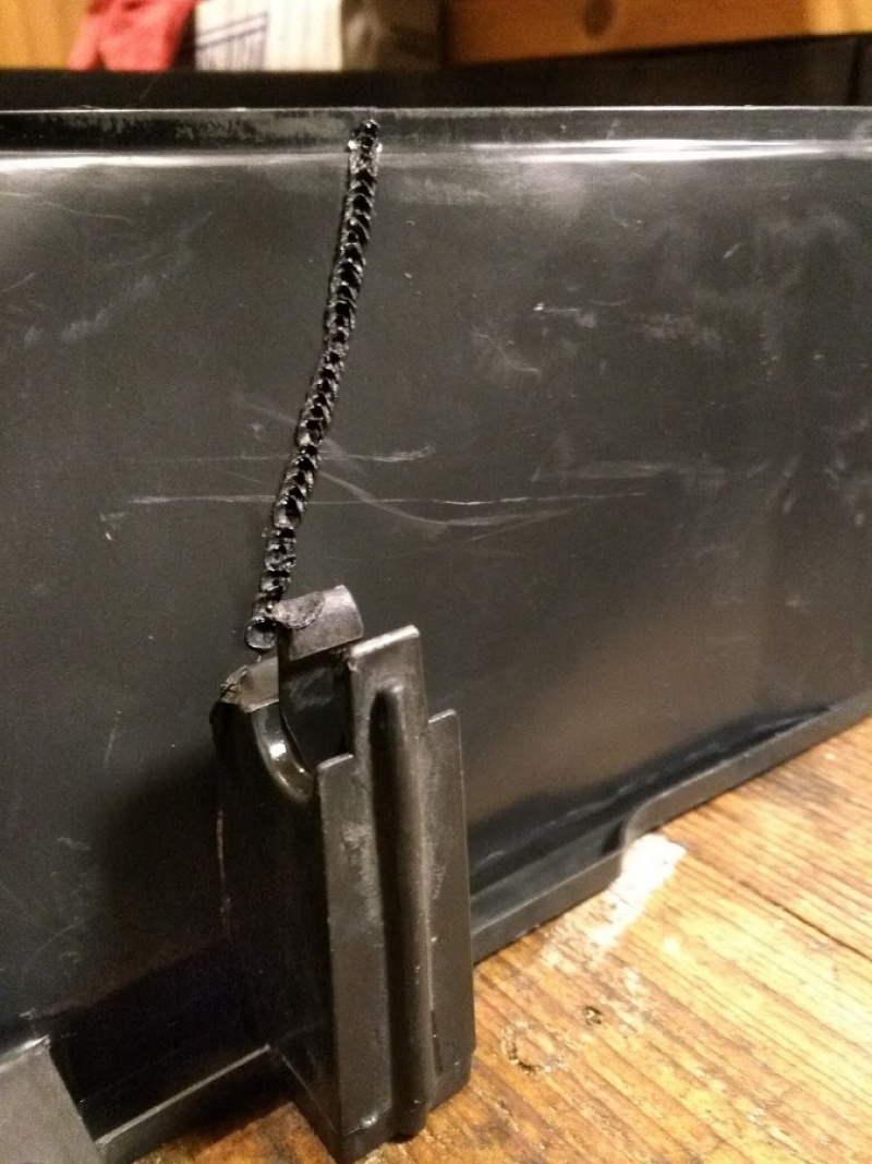

    Avec un fer à souder, je viens faire fondre le plastique par point :
    Puis de l'autre coté :

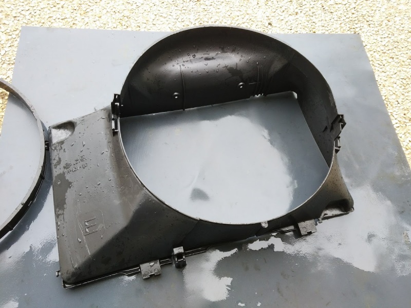

    La pièce est à nouveau solide :super:
    Un passage d'autosmart Highstyle pour redonner un peu d'éclat, et la pièce est prete à etre installée.

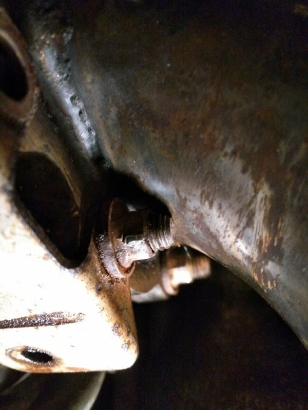

    Bon parallelement à ça, l'elbow (coude de sortie de turbo) s'est fissuré. Je n'arrive à sortir l'elbow car il est en 3" et je n'ai pas al place de passer une clé sur un des écrous. Bref, je suis bon pour demonter le turbo complet :baton1:

    L'elbow a été démonté, il est bien malade :
    Puis ressoudé :
