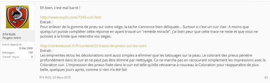

    L'essence Colourlock n'a rien fait. J'ai essayé de poncer légerement, ça atténue mais bien sûr ça enlève également la teinture du cuir.
    Dernier recours : La pierre d'argile. Je vais tester aussi un savon à base de terre de sommière de Madame. J'ai lu aussi sur un forum de motard que certain utilisaient du white spirit....
    Bref c'est mal barré et en cherchant des problèmes similaires sur google :
    :chagrin:

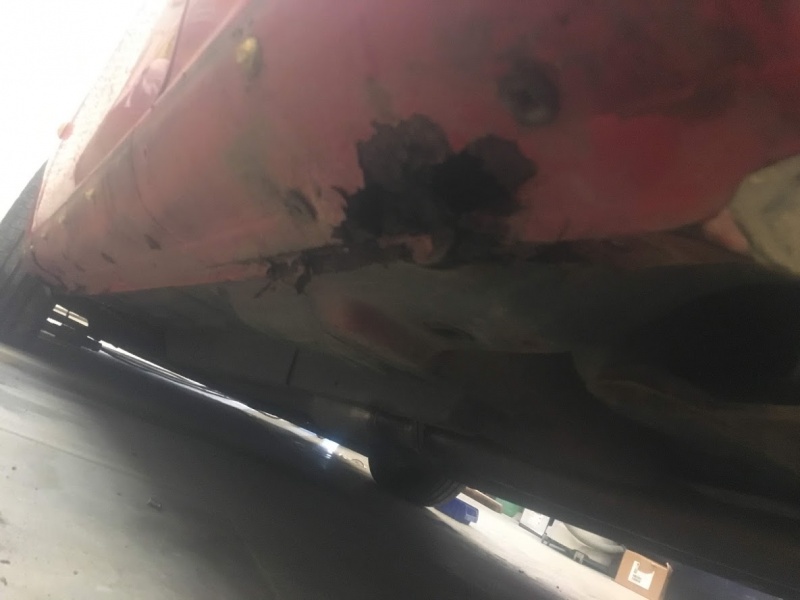

    Salut ! Quelques photos du Téléthon :

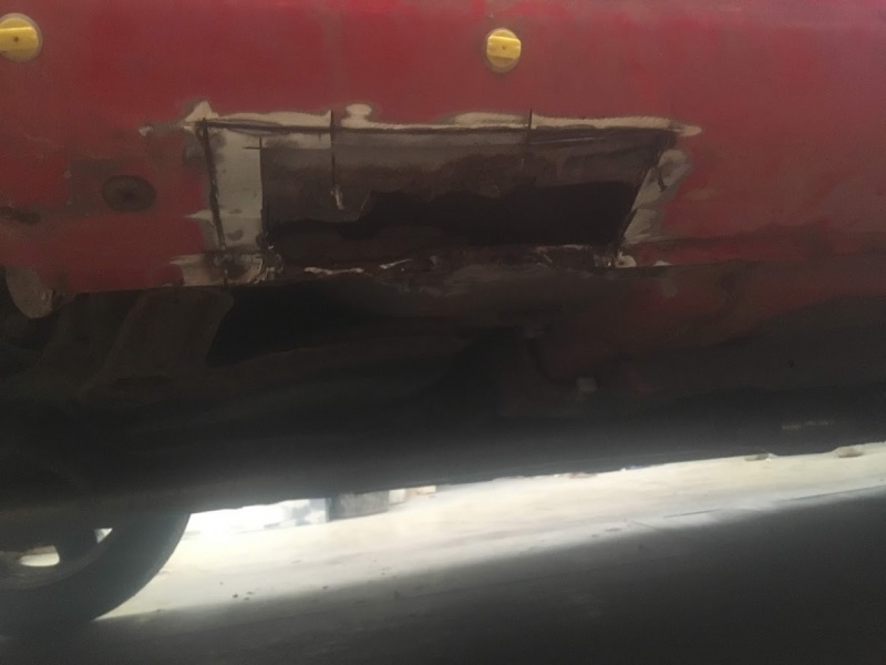

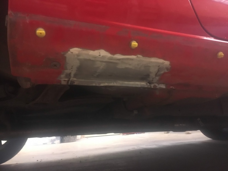

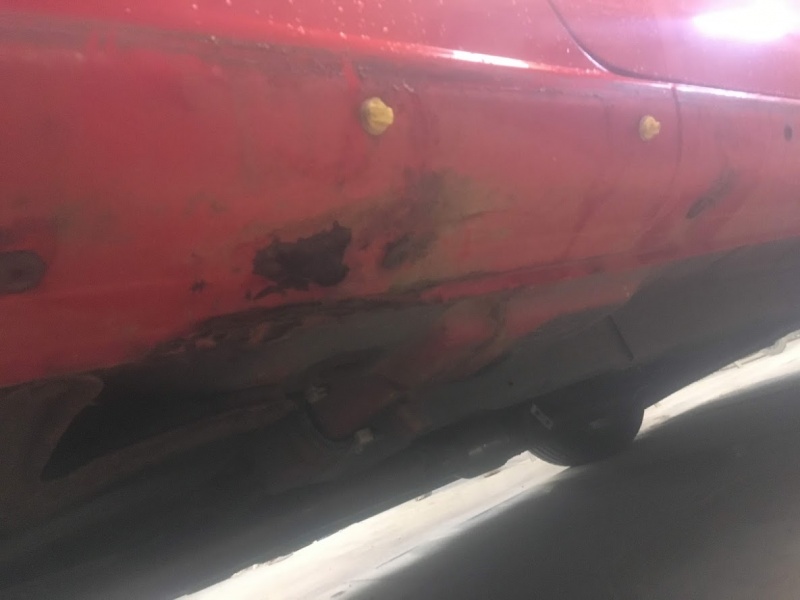

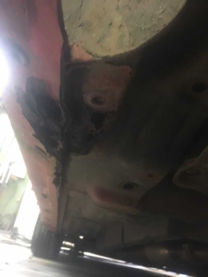

    Et la voiture a passé quelques jours chez le carrossier pour réparation des bas de caisse :
    Coté droit, après queques coups de tournevis
    Découpage
    Modelage d'une tole et ressoudage
    Le coté gauche, le plus malade :oh:
    La voilà donc maitenant parfaitement saine :danse1::frime:
  16. Sweepta
    By:Sweepta14 Décembre 2018
    T'as bien fait de ne pas laisser traîner cette rouille. Elle est répartie pour 10 ans là :clin1:

    Oui il vaut mieux faire les travaux avant que ça se propage !

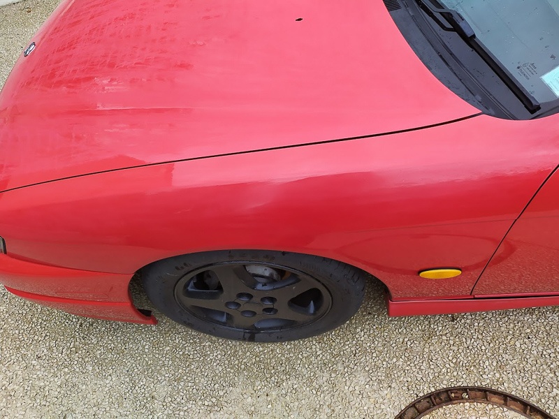

    Il est temps de s'occuper un peu de l'aspect carrosserie :danse1:
    Au programme, detailing extérieur avec correction sur le capot, pc avant, aile avant gauche portes, malle arrière et pc arrière.
    Le toit ainsi que les ailes arrières vont etre repeints par un carrossier après débourrage du toit par un débosseleur.
    Je me chargerai de la peinture de la lame avant (après réparation), des rétros, poignée et peut-être des bas de caisse (et peut etre de l'aile avant droite)
    Et en avant Ginette :768670:

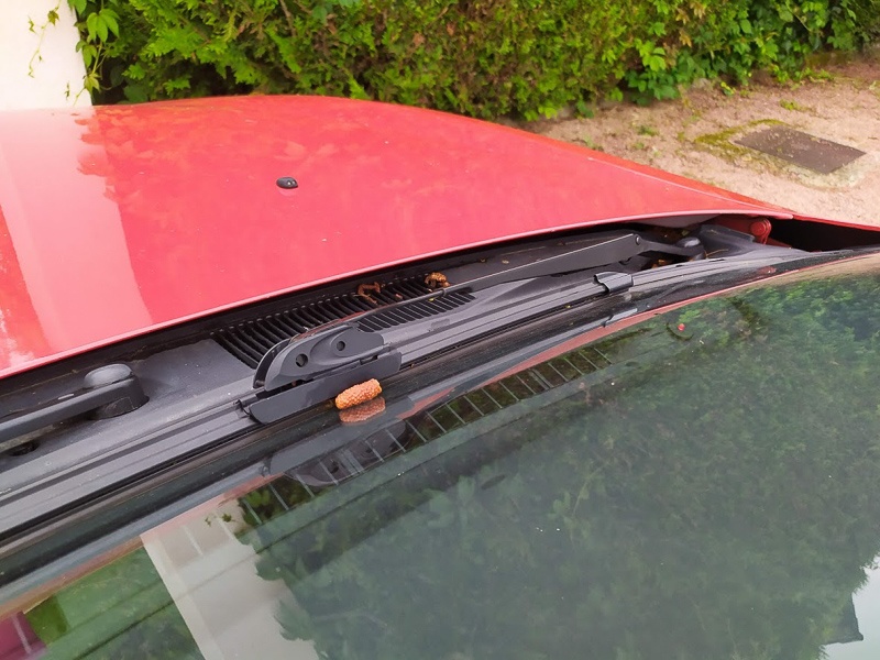

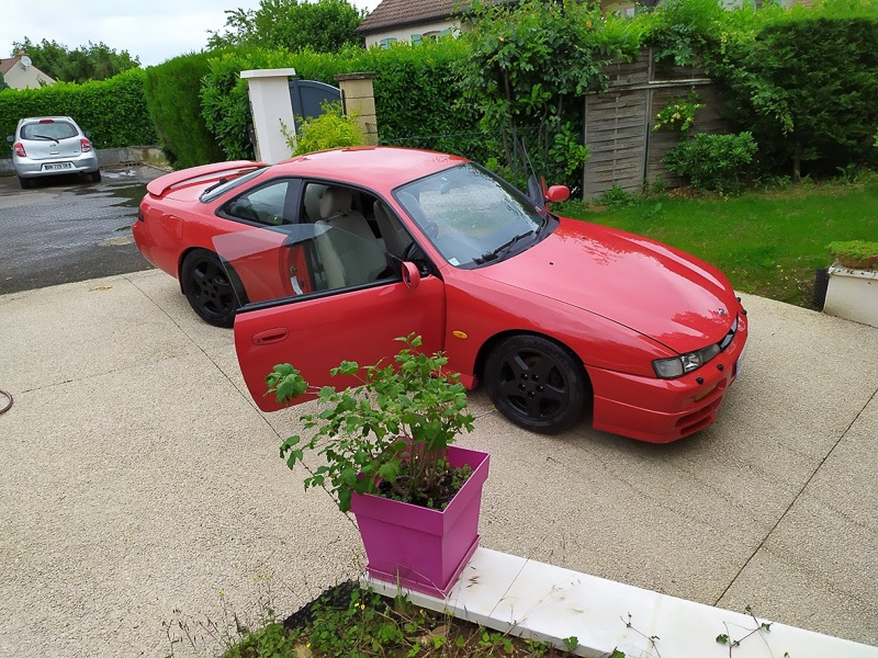

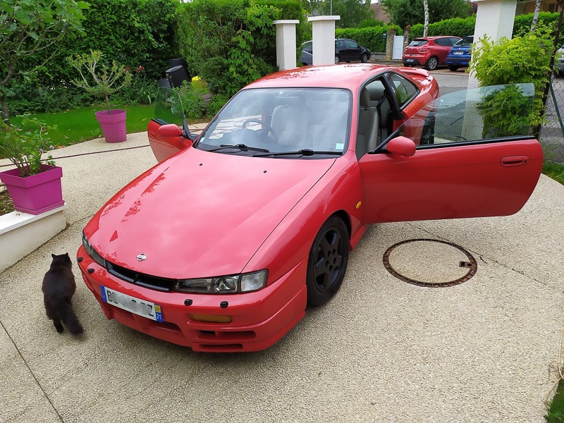

    Petit tour d'horizon, la voiture est sale et dort sous les (satanés) arbres :gun2-63:
    :rougefaché::rougefaché::rougefaché:
    Bref, je commence par l'aspirateur pour enlever tout ce qui est possible d'enlever.
    Puis passage du karcher pour déloger tout ce qui peut etre délogeable :dent:

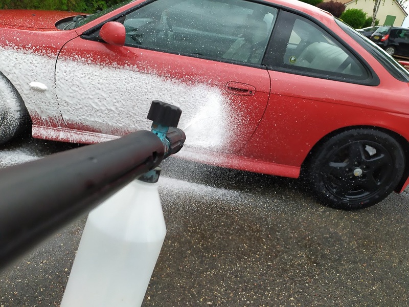

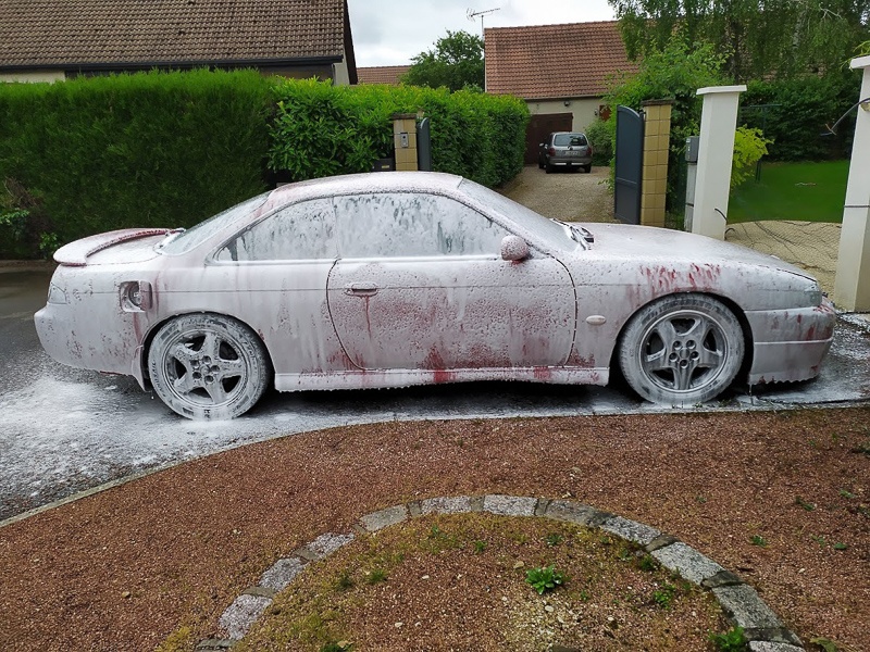

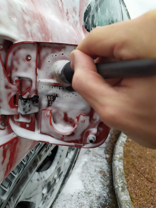

    Pré-lavage avec AS Ultra mousse
    J'en profite pour faire le tour des détails

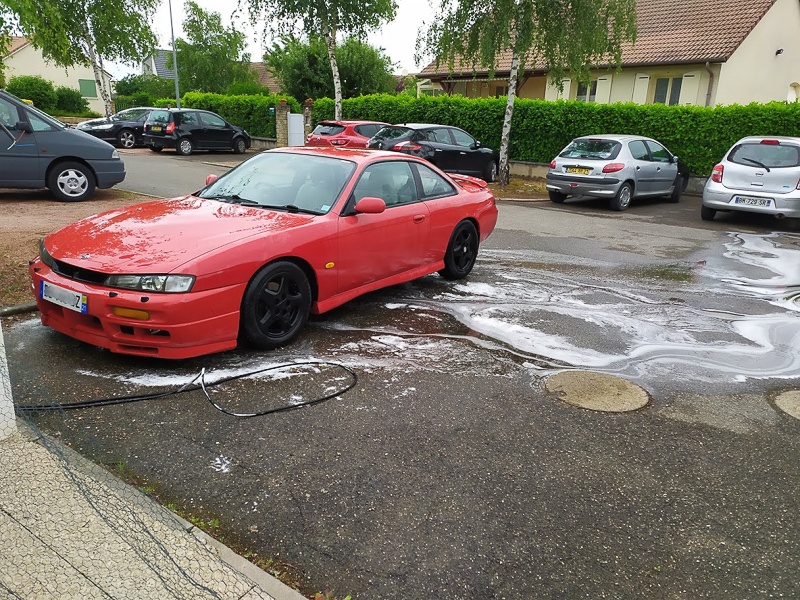

    Rinçage. j'ai laissé un peu de mousse dans la rue :nanana:

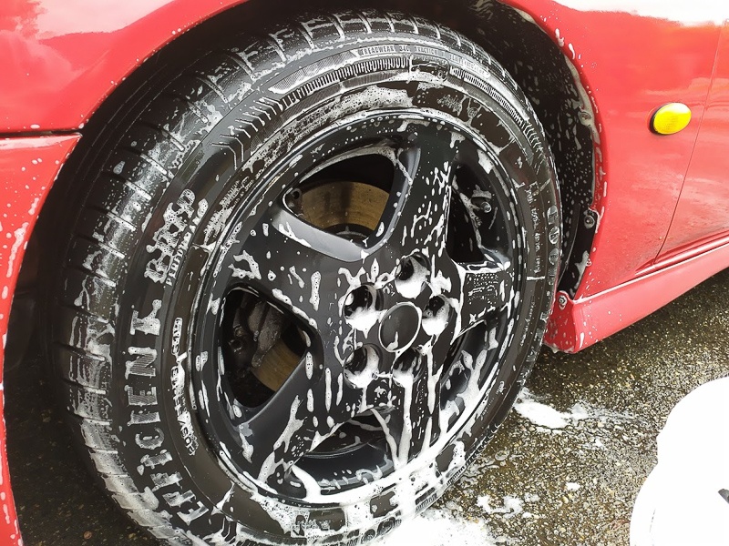

    Nettoyage des jantes et passages de roue
    Lavage à la main avec Valma wash&shine

    L'occasion d'inspecter le niveau de brillance... C'est pas fou fou :na:
    Miroir mon beau miroir, Ah bah non on ne voit pas grand chose...
    Meme le chat reste indifférent
    ___/ Décontamination \___

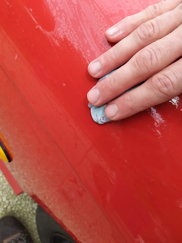

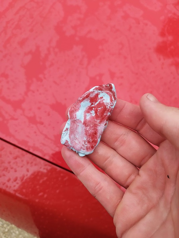

    On a donc du boulot. On poursuit avec la décontamination à la clay
    Le capot présente un joli voile de peinture :oh-42:
    La carrosserie est maintenant lisse et parfaitement propre :ange:

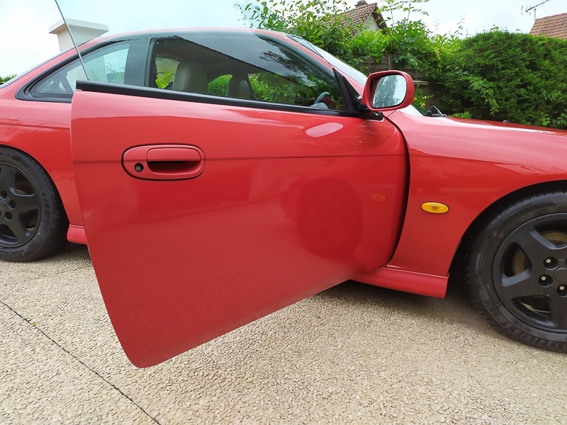

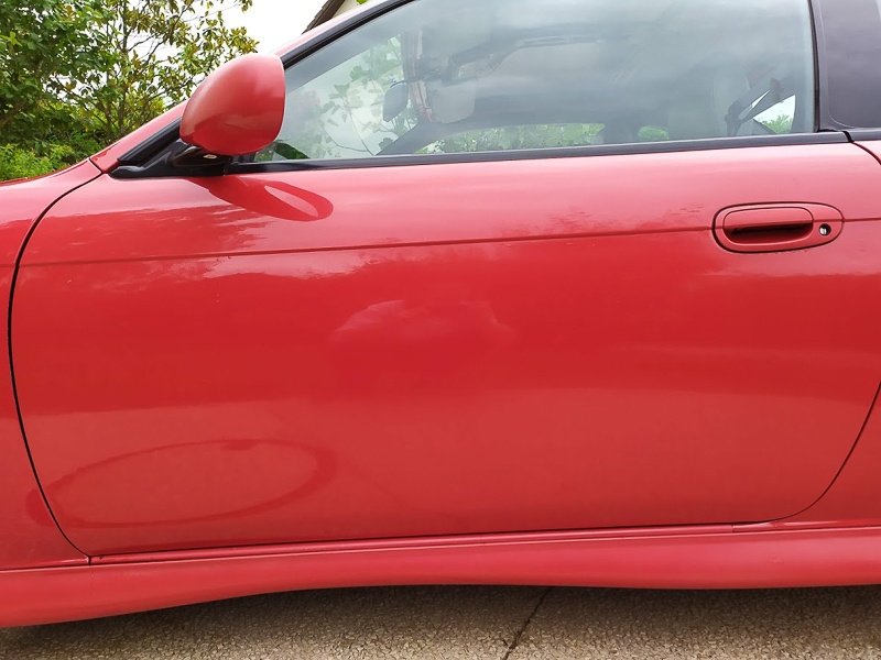

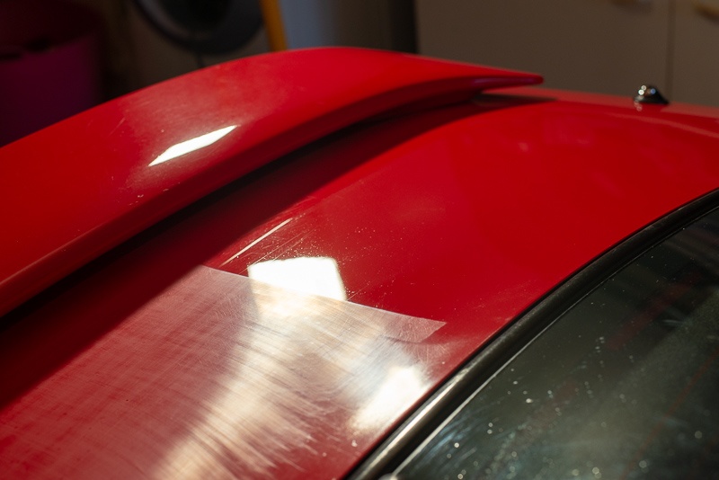

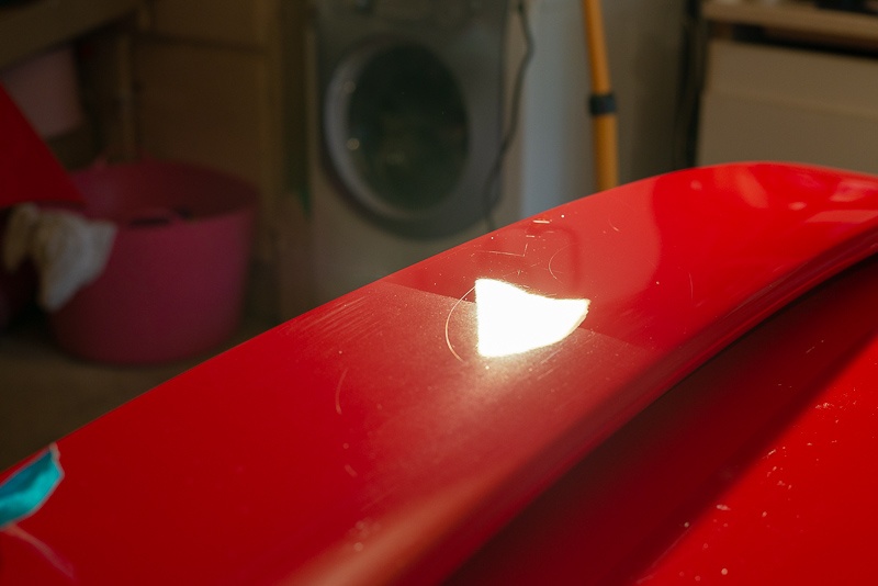

    Je poursuis avec un ponçage du capot au 2000 et au 3000 à la cale
    Idem sur l'aile
    Et au 3000 sur les portes (mais pas au dessus car la peinture est très mince)
    Il commence à se faire tard, je rentre la voiture dans le garage pour la suite des hostiltés demain :chinois:

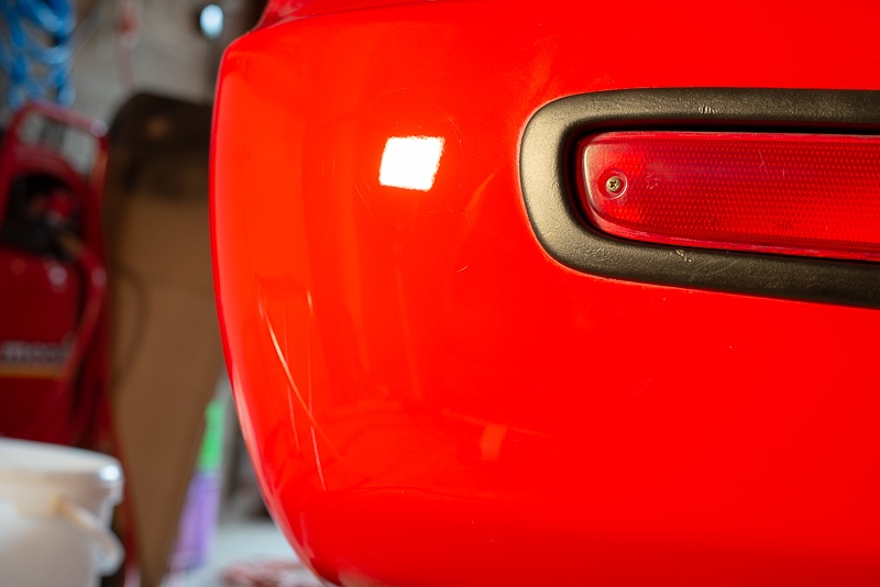

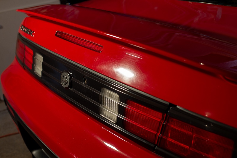

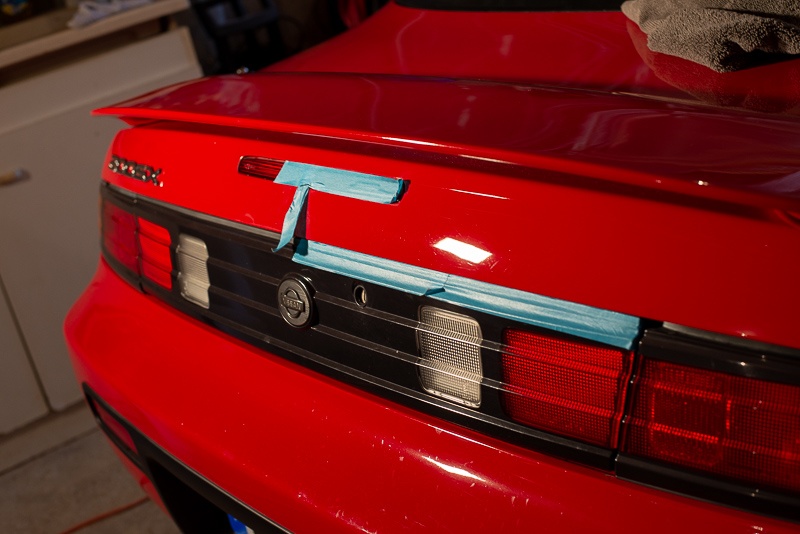

    Et au boulot, je commence par l'arrière de la voiture, et en l'occurence la malle arrière.
    Etat initial

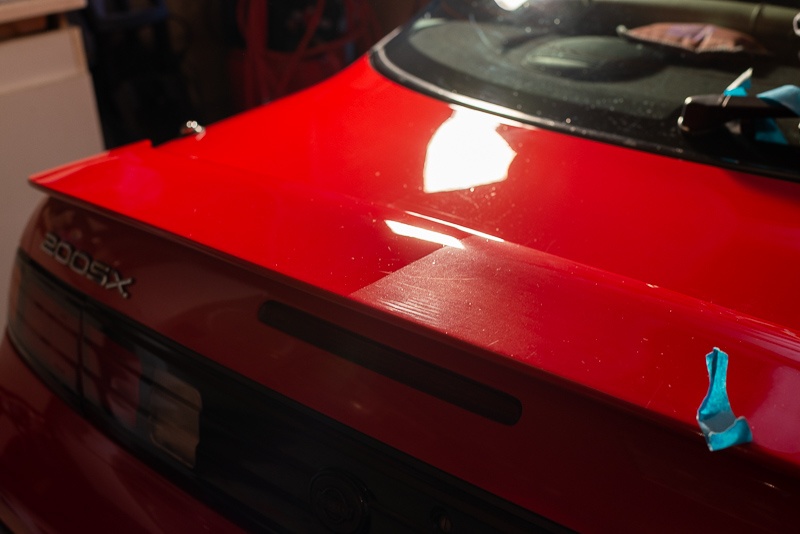

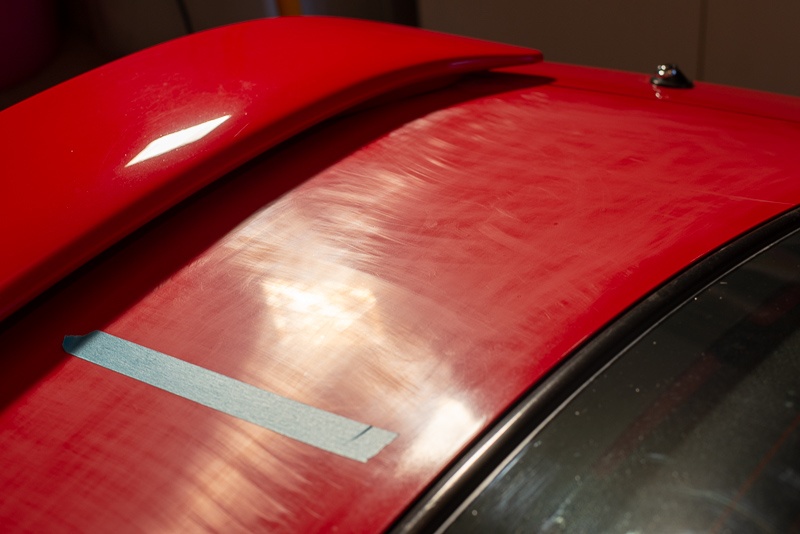

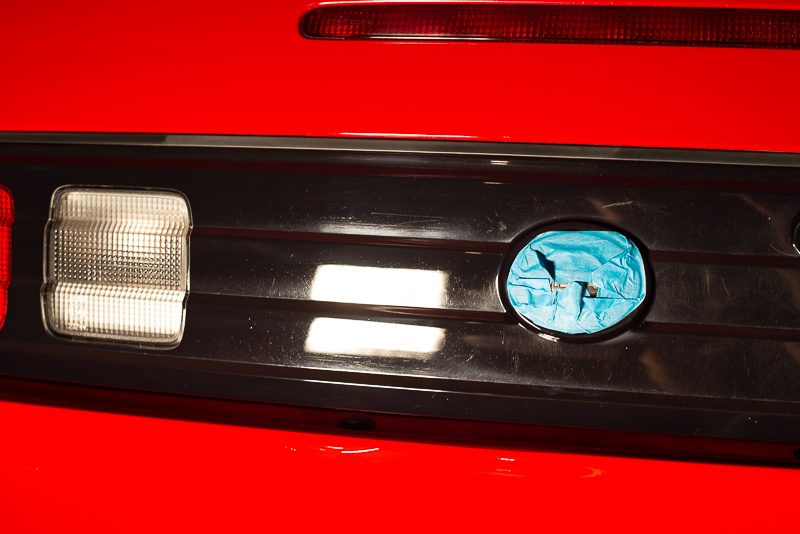

    Ponçage au 3000
    Où se cache l'ampoule :boulet:
    50/50
    Ah elle est là :nanana:
    On continue avec le becquet
    Puis la fin de la malle
    Avant
    Après

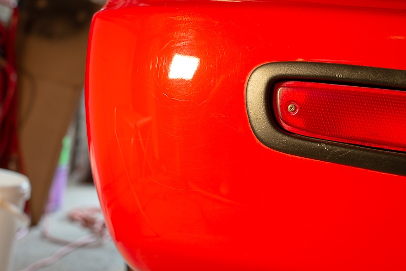

    Il reste des endroits compliqués à l amachine, on sort les muscles :bing:
    Le parechoc arrière
    Le bandeau arrière
    L'arrière de la voiture est fait, on arrete la pour aujourd'hui.
