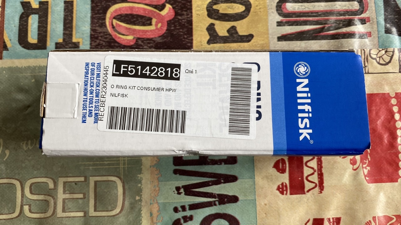

    Pour les intéressé(e)s
    J'ai déjà changé le joint entre le flexible et le pistolet.
    Pas de fuite pendant X années et depuis quelques temps ça fuis de nouveau.
    Vous avez deux choix si ça vous arrive, soit acheté des joints toriques ⌀ 5,1 x 1,6 ou acheter la pochette nilfisk.
    A savoir qu'en magasin physique, une pochette no name de 10 joints vous coûtera 3€
    La pochette nilfisk coûte 15€ et comprend l'intégralité des joints, je vous en parle car je ne savais pas que ça existais.
    Si ça vous intéresse on trouve cette pochette dans les magasins Weldom, surement ailleurs mais je ne sais pas.
    Le joint que je change c'est celui qui fuis le plus souvent, sa référence : 3004304
    Si vous l'achetez à l'unité, il vous en coutera +/- 6€ :oh-42:
    PS : j'ai essayé de les changer avec une boite achetée sur aliexpress, ça tiens 2 lavages pas plus.

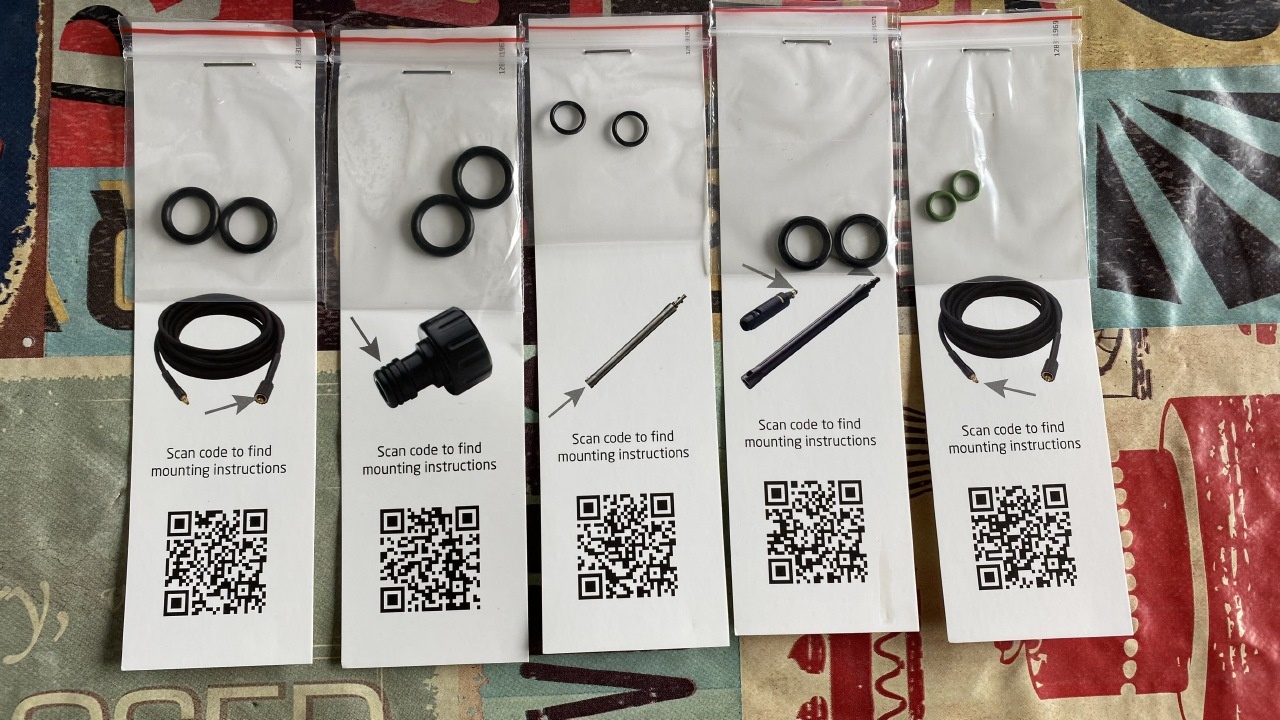

    Mais je vois pas où ils vont tous ces joints?
    Je ne savais pas qu'il y en avait autant a changer.
    By:Béhième10 Mai 2023
    31 188
    10 184
    +10 184 / 0
    Faut savoir que cette pochette est valable pour quasi l'intégralité des modèles.

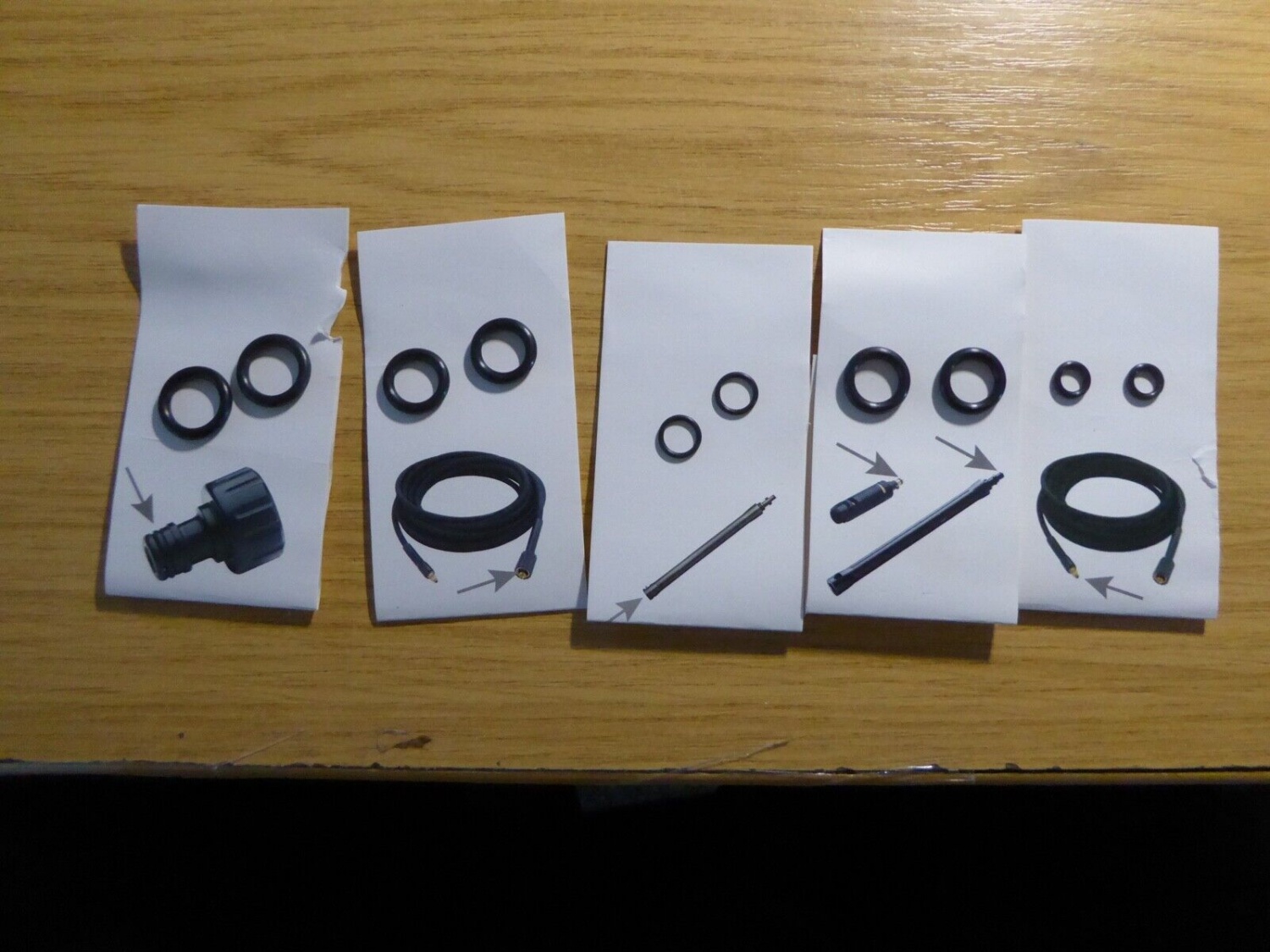

    J'ai trouvé cette photo

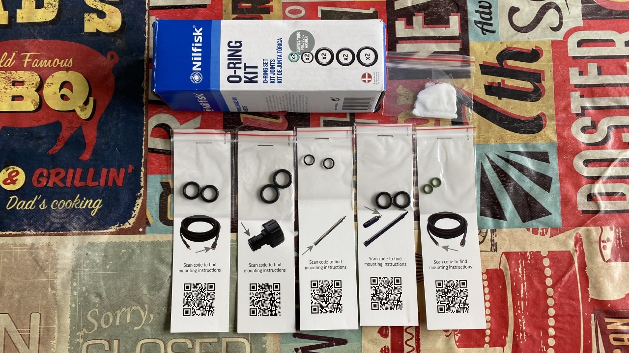

    Reçu

    J avais également acheté ce kit de joint mais pour le moment j ai seulement eu le petit vert entre le tuyau et la gâchette à remplacer. Les autres ne m’ont encore jamais servis
