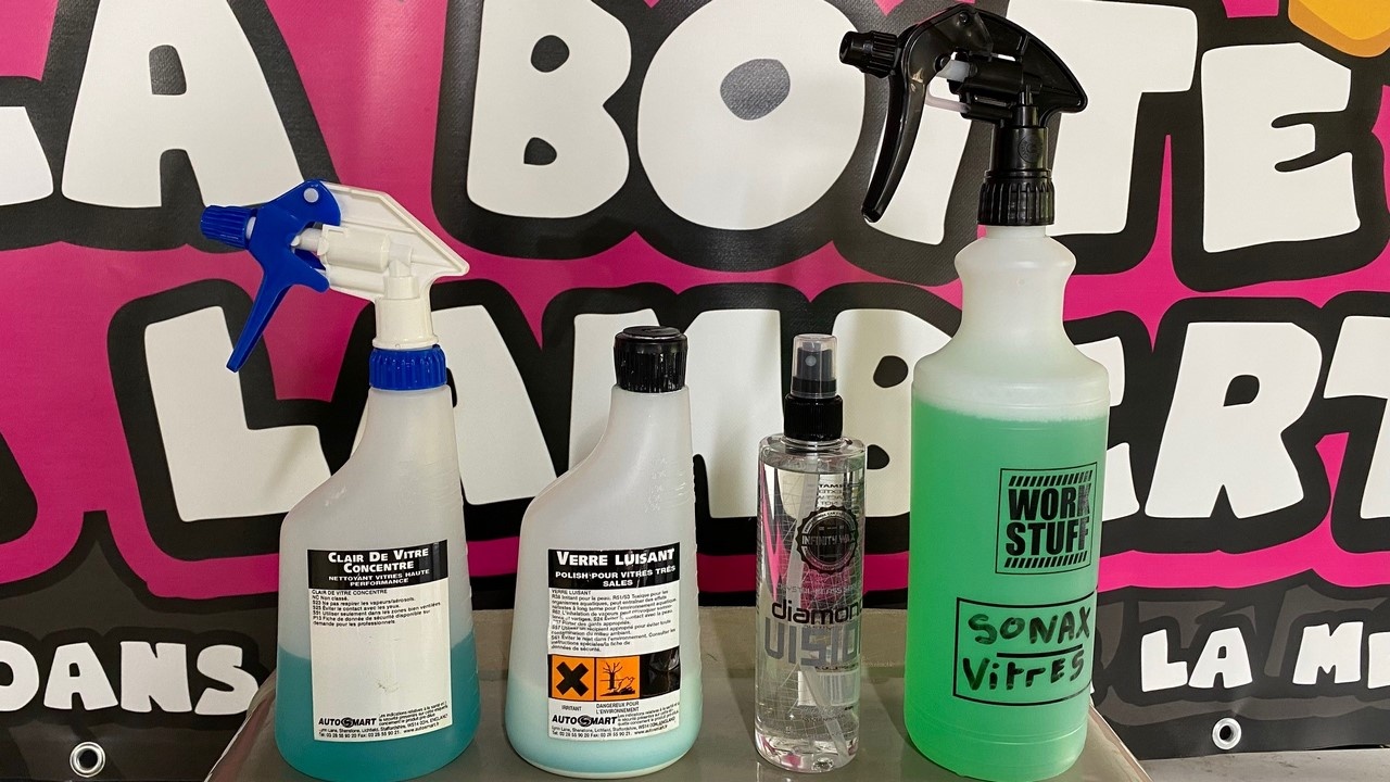

    En perso j'ai testé les marques : Alchimy 7, Binder, Sonax, Swissvax, Gtechniq, Innova car, Fra-ber, Meguiar's, autoglym, Gyeon et d'autres.

    Dans cette jungle du Detailing, les accessoires sont multiples.
    Pour les vitres, chacun aura sa préférence, pour le lavage carrosserie on a la technique des 2 seaux, pour les vitres j'ai appelé ça la technique des 3 microfibres.

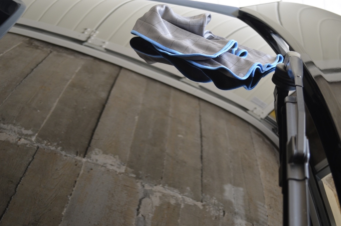

    Commencez par faire descendre un peu vos vitres, cela peut paraitre bête mais peu vont le faire.
    Pourtant vous avez toujours cette partie haute de vos vitres que vous allez nettoyer comme vous le pouvez, mais vous aurez toujours des traces et même en pliant votre microfibre.
    Technique simple, faites descendre vos vitres de quelques centimètres, ça vous donnera accès à cette partie inaccessible.

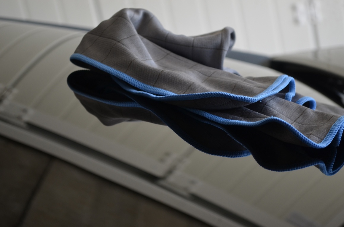

    Après ça, vous allez utiliser 2 ou 3 microfibres et votre produit vitres
    - Une microfibre sera utilisée uniquement pour le nettoyage, la seconde pour essuyer.
    Astuce perso : j'aime faire une passe de finition avec une troisième microfibres comme une licargo par exemple.
    Il peut arriver que vos microfibres laissent quelques peluches ou poussières.
    Ce type de microfibres pour la finition est parfaite pour justement vous évitez ce genres de choses.
    Vaporisez votre produit vitres soit directement sur celle-ci, soit sur votre microfibre, nettoyez votre vitre et vous allez venir essuyer avec votre seconde microfibre.
    A vous de voir si vous en avez besoin d'une troisième comme moi.
    La petite astuce que je donne depuis des années, c'est lorsque vous allez faire la passe de finition, vous allez faire par exemple l'intérieur avec une finition en mouvement vertical et l'extérieur avec une finition en mouvement horizontal.
    Cette technique est intéressante car si il vous reste des traces, vous allez savoir rapidement si celles-ci sont à l'intérieure ou à l'extérieure.

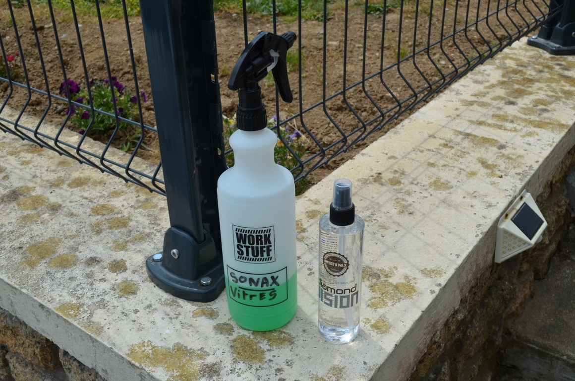

    Une différence non négligeable, c'est le choix de votre produits vitres.
    Celui-ci n'a pas besoin d'être ultra performant contrairement à la 1ère technique.

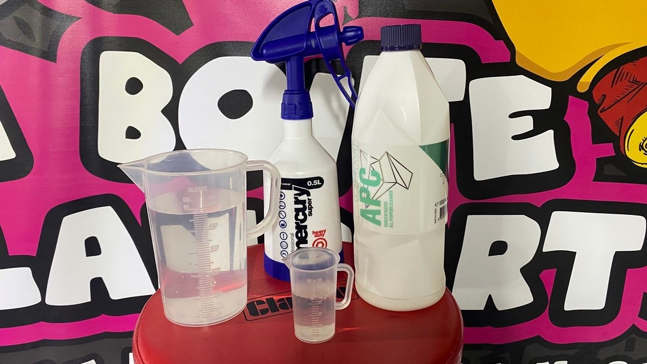

    Avant de nettoyer vos vitres avec le ou les produits que vous avez l'habitude d'utiliser, on va inclure le nettoyage avec un APC ou un cleaner comme un Gyeon prep, Infinity wax synergy prep ou équivalent.
    Pour les débutants : APC = All Purpose Cleaner = Nettoyant toutes surfaces.
    APC à choisir selon vos exigences, mais surtout si vous allez nettoyer vos vitres à l'intérieure ou extérieure.
    Pour être plus précis, cela dépend si vous avez des vitres teintées par une entreprise comme Glasstint ou équivalent.
    Quand c'est d'origine, c'est le verre en lui même qui est fumé et ça aura beaucoup moins d'importance qu'un film qui lui sera plus réactif à un APC agressif.
    Des vitres teintées comme on peut le faire chez Glastint, on vous déconseille déjà des produits vitres agressifs, alors pour utiliser un APC, vérifiez bien que celui-ci soit soft et donc ph neutre.
    Par contre si vous pensiez utiliser un cleaner comme des marques citées juste quelques lignes avant, c'est à proscrire sur vitres teintées.
    Avant de nettoyer vos vitres, vous allez donc tout simplement les nettoyer avec un APC ou un cleaner.
    Pour cela, vous allez vaporiser votre APC ou votre cleaner sur votre microfibre et non directement sur la surface.
    Faire comme cela, vous évitera de mettre du produit ailleurs que sur les vitres, ça vous évitera des coulures et c'est encore plus valable si vous avez un dressing sur vos plastiques.

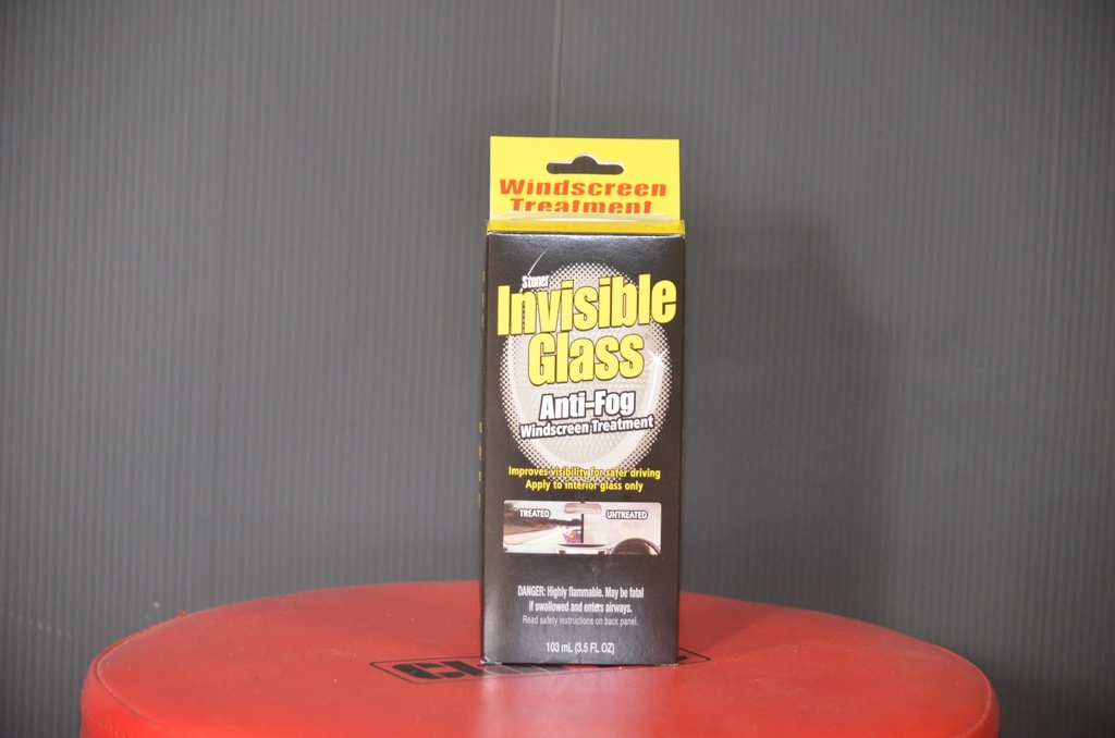

    La différence c'est que l'on va inclure un traitement anti-buée pour le pare-brise.
    Pour réaliser ce traitement anti-buée, je ne vais pas pouvoir vous aider beaucoup dans le sens ou on utilise pas tous la même marque.
    Mon conseil c'est de lire la notice de votre produit.

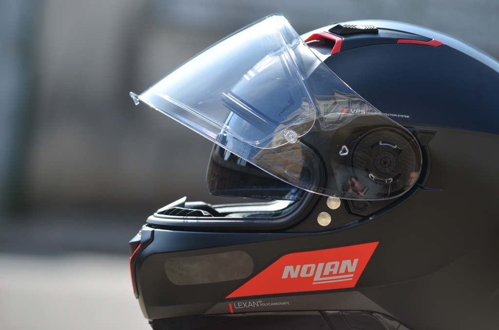

    Ce type de traitement à la base on le fait uniquement sur le pare-brise.
    Bien évidemment les années passent et maintenant on peut le faire aussi bien sur toutes les autres vitres ou lunette arrière.

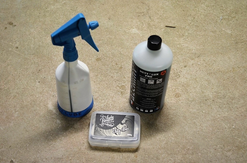

    Soit vous allez utiliser un gant de décontamination + votre shampoing, soit une clay bar + son lubrifiant.
    C'est donc l'étape de décontamination et elle est à réaliser selon ce que vous possédez ou vos habitudes de travail.
    Dans le cas d'un pare-brise, j'ai une préférence pour utiliser un clay et son lubrifiant, la clay a l'avantage d'être plus facile à utiliser dans les coins et c'est plus performant car on peut jouer sur le grade de la clay (fine/medium/hard).

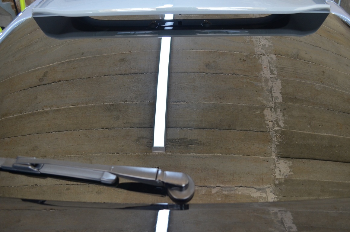

    La première étape consiste donc à décontaminer votre pare-brise, vitres ou lunette arrière.

    Après cela, j'aime utiliser un produit vitres pour enlever toutes traces de polish ou poussières que j'aurais pu laisser.

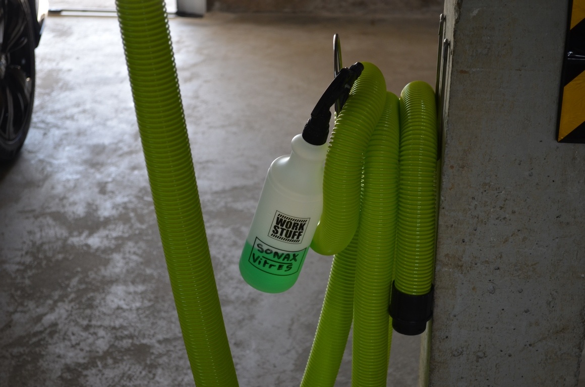

    Quelques photos pour illustrer
    Attention et pour ceux qui me connaisse, je test/change souvent de produits.

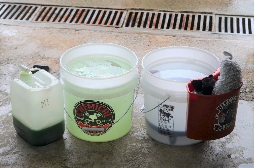

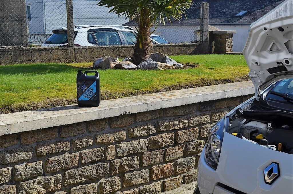

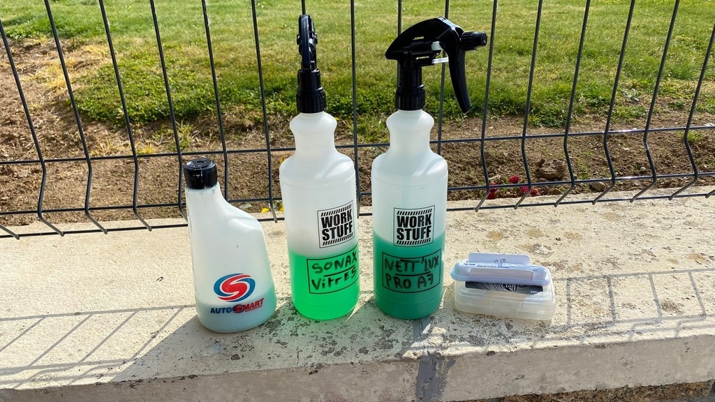

    Ce que vous voyez c'est ce que je vais utiliser dans le cas d'un prélavage et lavage hard.
    Un shampoing alcalin comme le M7 , après ce lavage et lors de la décontamination carrosserie, je vais en profiter pour faire les surfaces vitrées.

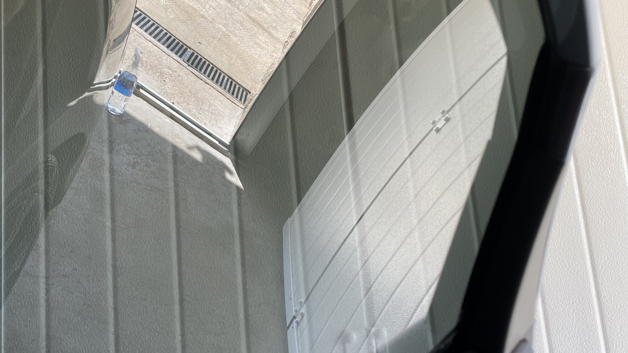

    Après toutes les étapes de base du lavage, je vais utiliser un polish afin d'avoir une base 100% propre

    J'aime bien finir par les essuie-glaces avec ce petit sachet 303
    Sachet qui inclus un petit chiffon imbibé de leur produit

    Dans le cas de la technique avancée, on va inclure un APC
    Comme vous je n'aime pas avoir la moindre trace, vous me verrez souvent utiliser une lampe de poche ou l'éclairage du garage afin d'inspecter et de traquer la moindre trace

    Votre produit lave vitres aura lui aussi toute son importance.
    Un produit classique va altérer vos traitements, mais si vous utilisez des produits adaptés.
    Vous n'allez pas altérer le rendu et en plus vous allez augmenter le sheeting

    Pour le traitement anti-buée
    ou
    Traitement hydrophobe
    ou
    D'ailleurs on en parle peu, mais il est tout à fait possible de réaliser un traitement hydrophobe sur la visière de votre casque

    Pour ma part, je n'ai jamais utilisé d'APC pour nettoyer les vitres. Pour enlever le film gras, je passe directement au polish vitre avec un pad à la main, et c'est très efficace aussi.
    By:Béhième11 Octobre 2022
    Super Modérateur
    29 574
    9 643
    +9 643 / 0
    Oui un polish vitres est tout aussi efficace, néanmoins dans le cas d'une utilisation en intérieur certains polish vitres vont faire de la poussière.
  4. Fra
    By:Fran04711 Octobre 2022
    1 308
    94
    +94 / 0
    Oui, en particulier l'Autoglym, je trouve. Mon préféré était le Zaino Z-12, actuellement, j'ai le Verre Luisant d'Autosmart... pas trop mal, d'ailleurs j'en ai presque plus, et en 5L, il va me falloir 50 ans pour le consommer.
    Super Modérateur
    29 574
    9 643
    +9 643 / 0
    Tu peux fractionner et on serait plusieurs à être intéressés, dont moi :frime:
  6. Fra
    1 308
    94
    +94 / 0
    Ben justement, je viens de faire une demande similaire dans le topic du Verre Luisant ! J'ai pas connaissance de franchisé près de chez-moi... faut que je regarde de plus près.
  7. Jeremiebm
    By:Jeremiebm11 Octobre 2022
    5 320
    704
    +704 / 0
    Et un cleaner à base d'ipa pour le voile gras, tu en penses quoi par rapport à un apc? Plus safe peut être pour ceux qui ont des films teintés posé sur leurs vitres par ex
    Super Modérateur
    29 574
    9 643
    +9 643 / 0
    Sur des vitres teintées, c'est pas ce que j'utiliserai.
    J'aurais plus tendance à utiliser un APC comme le NIU qui lui est soft.
  9. Jeremiebm
    5 320
    704
    +704 / 0
    :super: et en terme d'efficacité, je suppose que tu préfères l'apc vu que c'est ce que tu utilises, en quel dilution pour le niu quand c'est bien gras? Je demande car on a plus l'habitude le lire l'ipa quand c'est crade :;):
    Je viens de testé la diamond avec le gyeon une tuerie. Juste le gyeon un peu léger quand le pare brise n'a pas été fait depuis un moment. j'aurai dû commencer par un apc..:chante:
    Super Modérateur
    29 574
    9 643
    +9 643 / 0
    En cas de vitres grasses comme ça peut arriver pour le pare-brise, je vais plus utiliser un sonax ou gyeon en 1:15.
    NIU jamais testé encore sur vitres, test en 1:9 voir 1:10 et si ça passe pas dilue moins.
  11. Jeremiebm
    5 320
    704
    +704 / 0
    Pour l'instant j"ai pas le niu, mais le boo7 où le GS. Je testerai la prochaine fois là c'était juste vite fait pour tester la MF rag company diamond avec le gyeon
  12. Arn
    By:Arnaud3711 Octobre 2022
    21 Mars 2018
    62
    21
    +21 / 0
    Audi TT Mk1, Vw T5
    Merci pour ce très bon descriptif.
    Qu’est ce que tu pense du nettoyage avec une éponge magique couplée a l’apc?
    Le nettoyant vitre pro de Alchimy 7 est-il déconseillé avant la pose d’une protection hydrophobe?
    Super Modérateur
    29 574
    9 643
    +9 643 / 0
    Une éponge magique c'est ni plus ni moins qu'une éponge abrasive.
    En gros tu vas créer des défauts et à mon sens coupler ce genre d'éponge à un apc, aucun intérêt.
    Cette éponge est abrasive, utilise la sur un vieux support pour test et juste avec de l'eau, la force de lavage sera identique.
    Tu n'aurais pas regardé une certaine vidéo ou il est dit que c'est top sur du cuir ? :660127:
    Le genre d'éponge à utiliser sur plastiques "et encore" c'est vraiment du dernier recours sur des traces récalcitrantes.
    Après libre à vous d'essayer, je vous ai mis mes techniques.

    Je souhaiterais savoir quelles MF tu utilises pour faire tes vitres, j'ai que les Licargo mais je elles accrochent énormément sur les vitre et principalement sur les grandes surfaces (pare-brise et lunette arrière), peut-être est-ce dû au fait qu'ils soient plus gras, peut-être que les Licargo sont seulement biens en finitions.
    Je les ai acheté sur tes conseils :frime:
