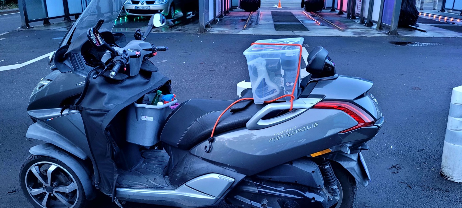

    Voila, il va être bientôt l’heure de me séparer de mon “metro”.
    Je débute dans le detailing et je suis en appart donc station de lavage !!
    Sur reco de l'équipe des modérateurs de ce forum (merci les gars), Je me suis inspiré de @olice avec son topic (merci il est au top !!!), en termes d’orga, mais je vous avoue en scooter c’est pas pareil….il y a un certain coté déménagement, ou départ pour un roadtrip
    Sinon le métro est lavé de temps en temps rapidement , en sept ans , pas souvent en hiver, fait froid et le tablier trempé sur les jambes en rentrant…. ça achève toute motivation !!
    J’ai profité de ce WE de Pascal, pour me lever tôt et tenter l’aventure, du décrassage (non pas de course à pied )
    Déroulé, allez c'est parti
    • Arrivé à Velizy à 7h30, après 30 min ‍, le responsable du site ne doit pas venir avant 9h normalement.
    • Ouf juste 1 personne, pas de lumière dans les box de lavage .
    • Petite liste préparée du déroulé la veille avec plein de bonne volonté….. et bien sûr je ne l’ai pas suivie…. trop dans le gaz, puis le speed !!!
    • Je déballe, et mince faut tout sortir, accrocher le casque, la veste …
    • J’ai pris du FullCarX en produits, peu de communication dans les médias sociaux et le forum n’en parle pas , tant pis il sont pas chers !
    • Nettoyant jantes spécial moto…ouf ils m’ont fait peur comme j’ai un scooter… pas pareil que pour les jantes voiture, Ha bon ?
    • Du décontaminant ferreux… et comme je n'ai pas bien lu ni fait de rapprochement … c’est la même chose que le Nettoyant jantes special moto !!! Doublon
    • APC de la même maison en dilution 20%
    • Pris à l’arrache chez Amazon, l’IK Foam PRO 2 et Sonax Energy… c’est comme les gels douche NRJ mdr
    • Des MF, 1 grosse absorption, plein de petite à poil long, et des plus basique pour frotter les jantes

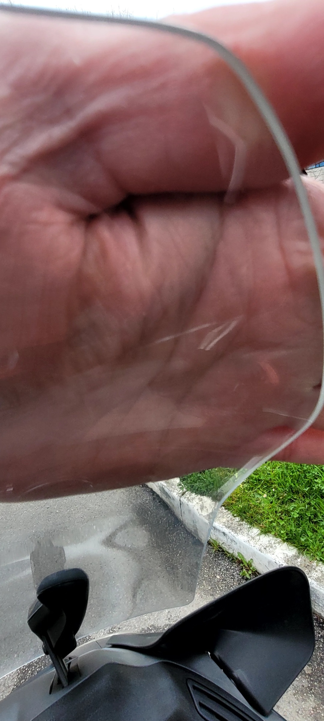

    Et des conseils que vous pourrez me donner pour le pot d'échappement, la bulle rayée, les rayures sur la carro….les jantes oxydées …

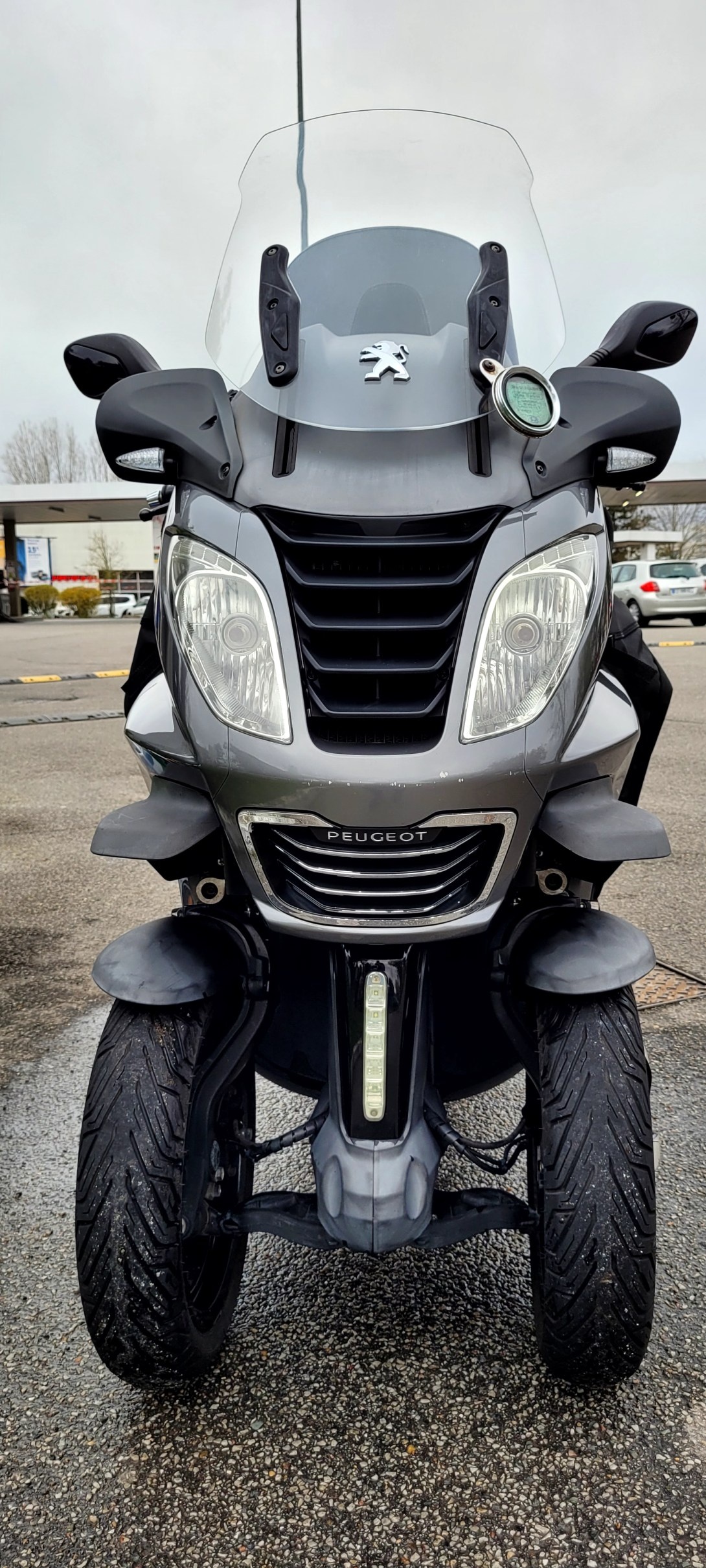

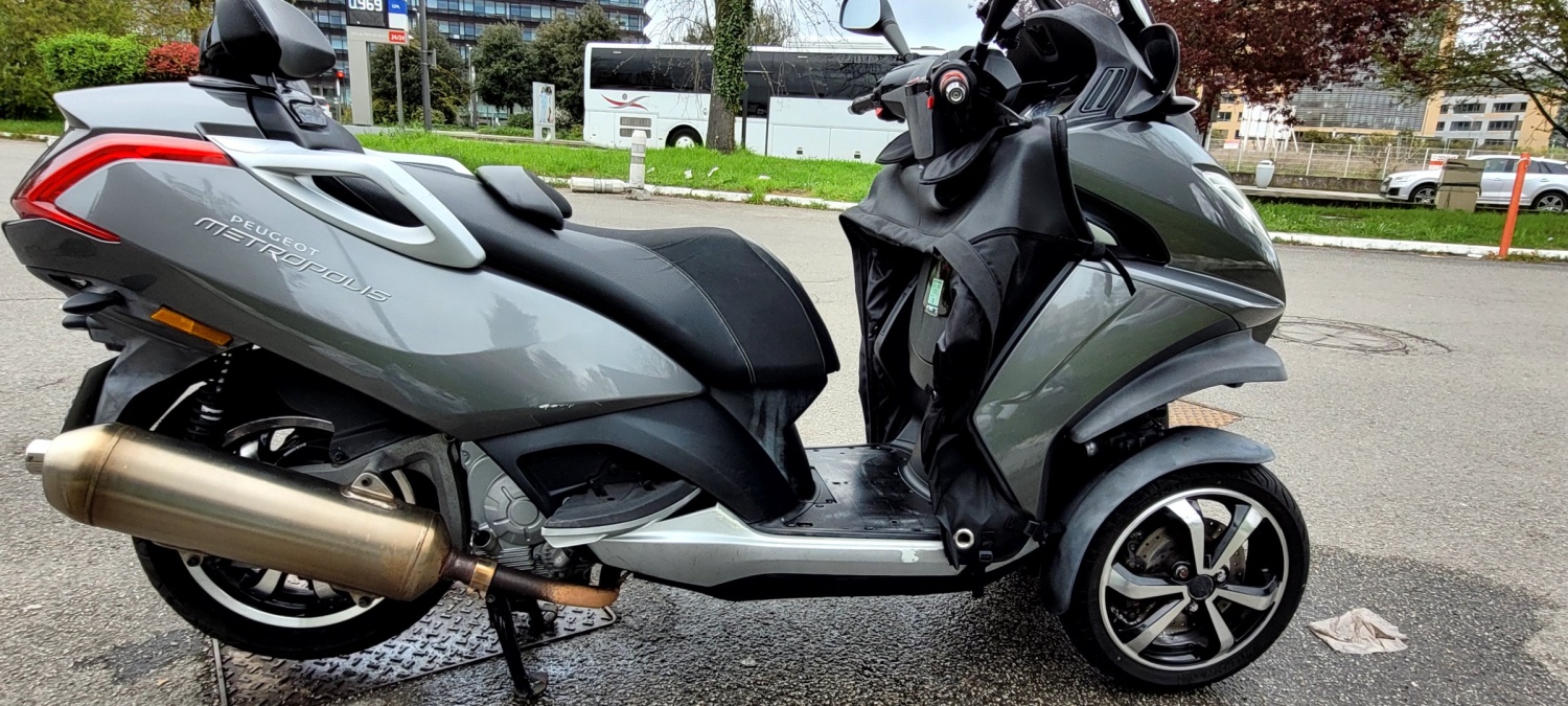

    Le résultat .... de loin, c'est mieux

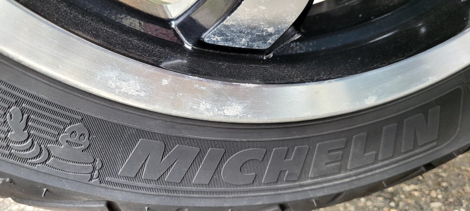

    Et de près.... ça pique.... comme les jantes !!!

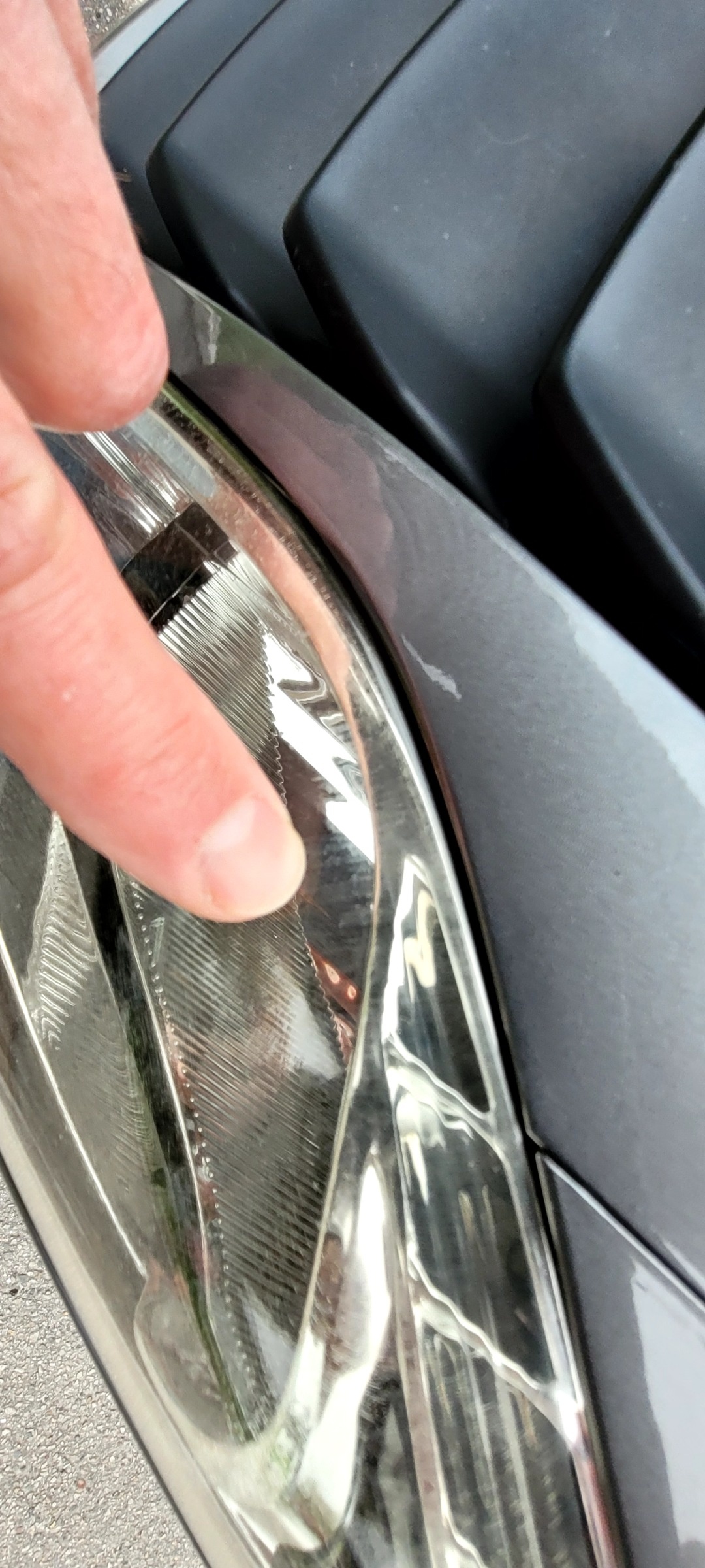

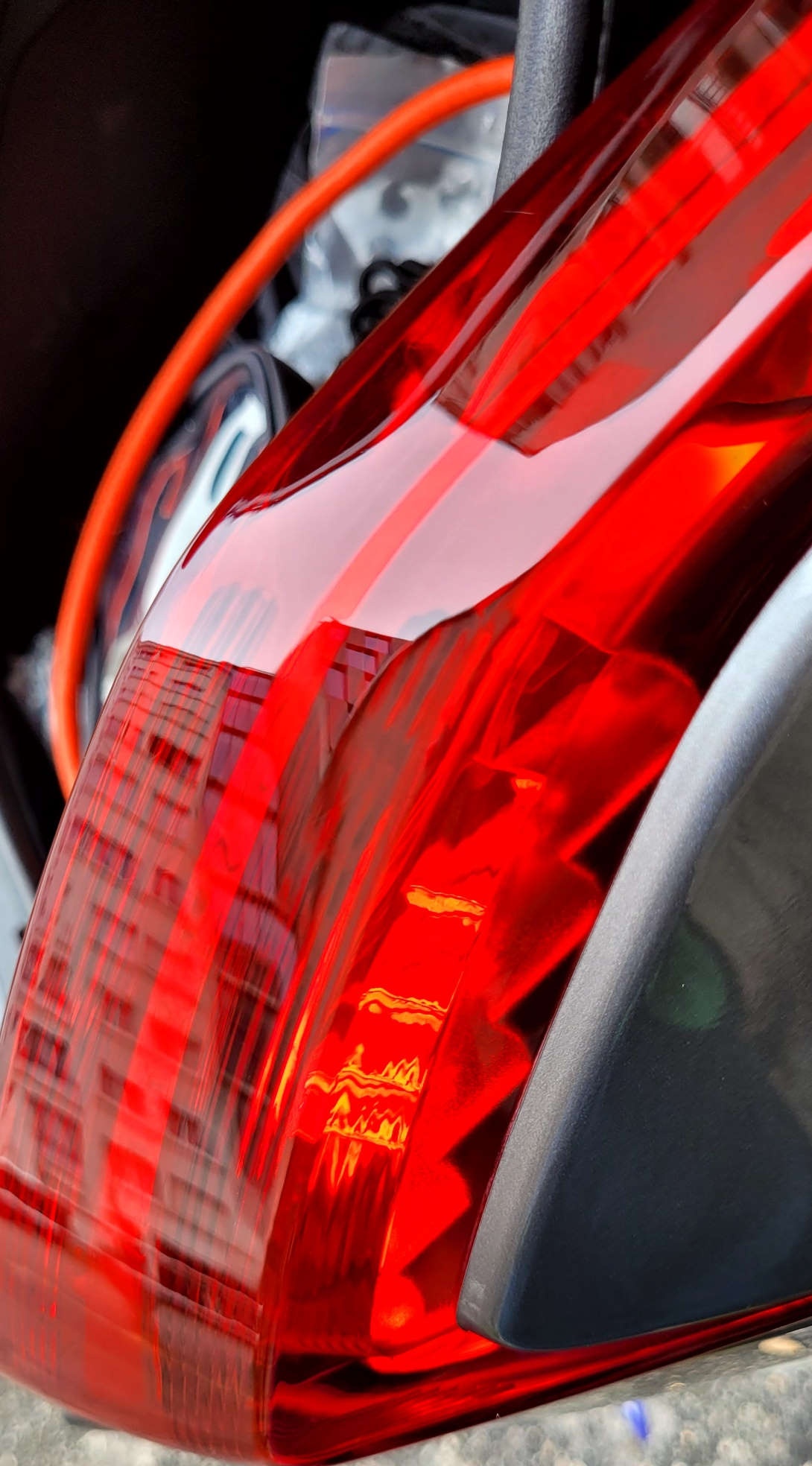

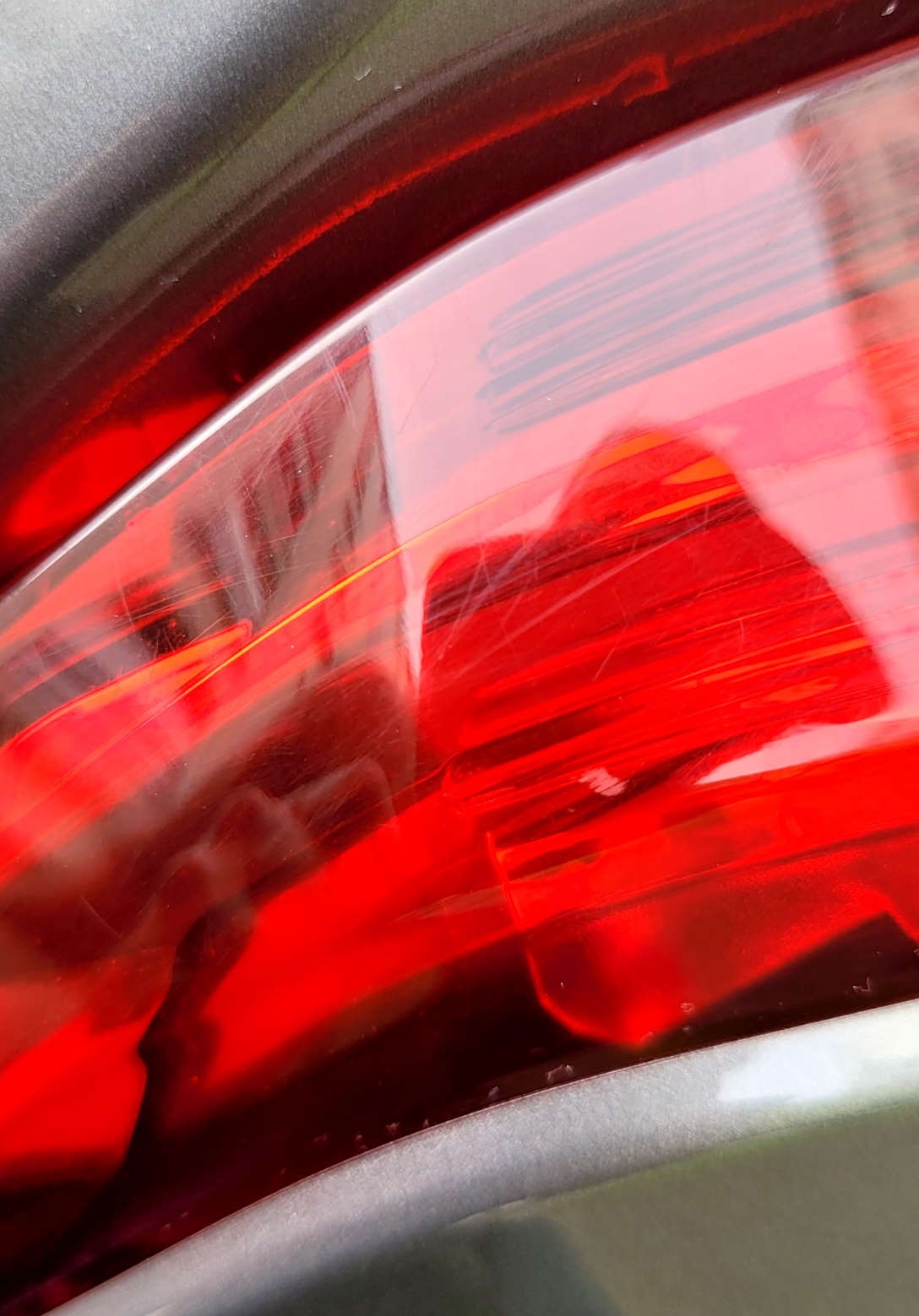

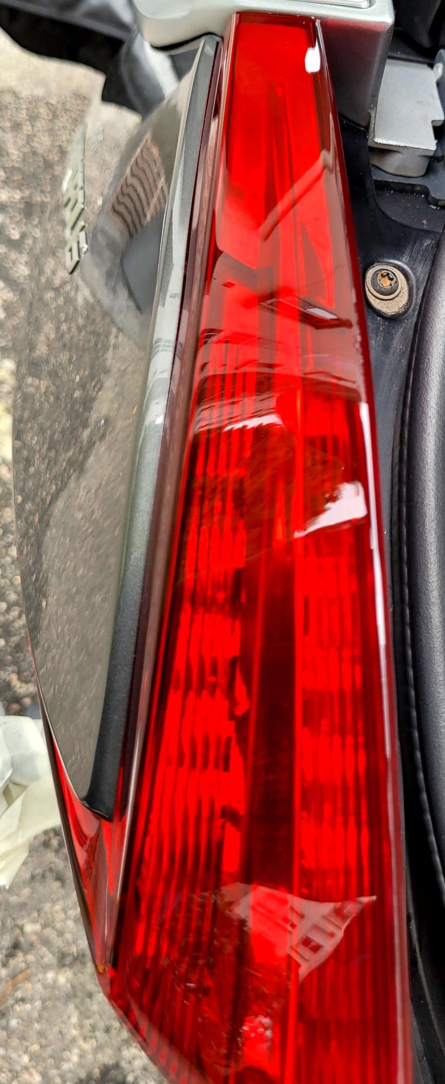

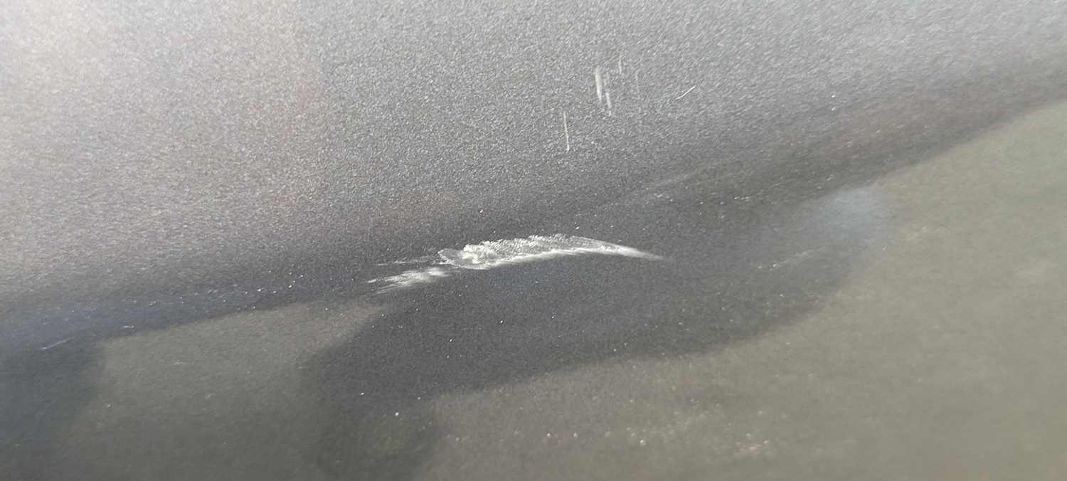

    Le vernis se fait la malle

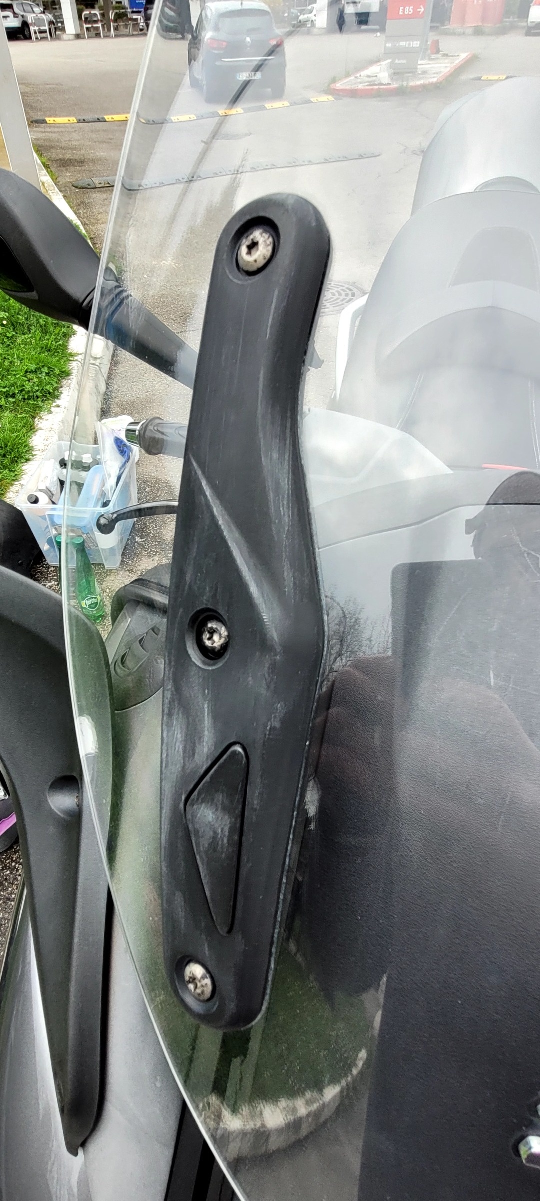

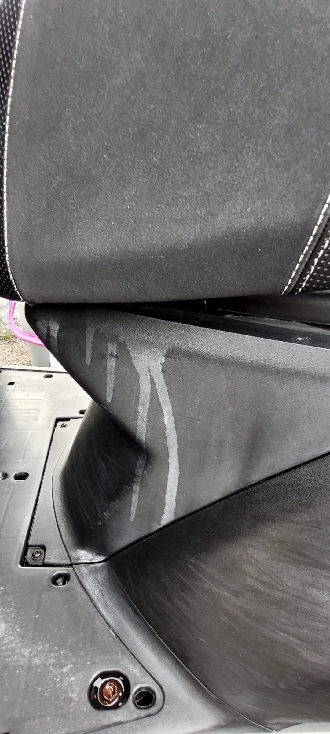

    La meilleure.... coulées d'essence.... non essuyées....grrrr

    Certaines de tes tâches d'ailleurs ressemblent à un vernis où métal brut attaqué par un produit trop puissant où laissé poser voir sécher trop longtemps

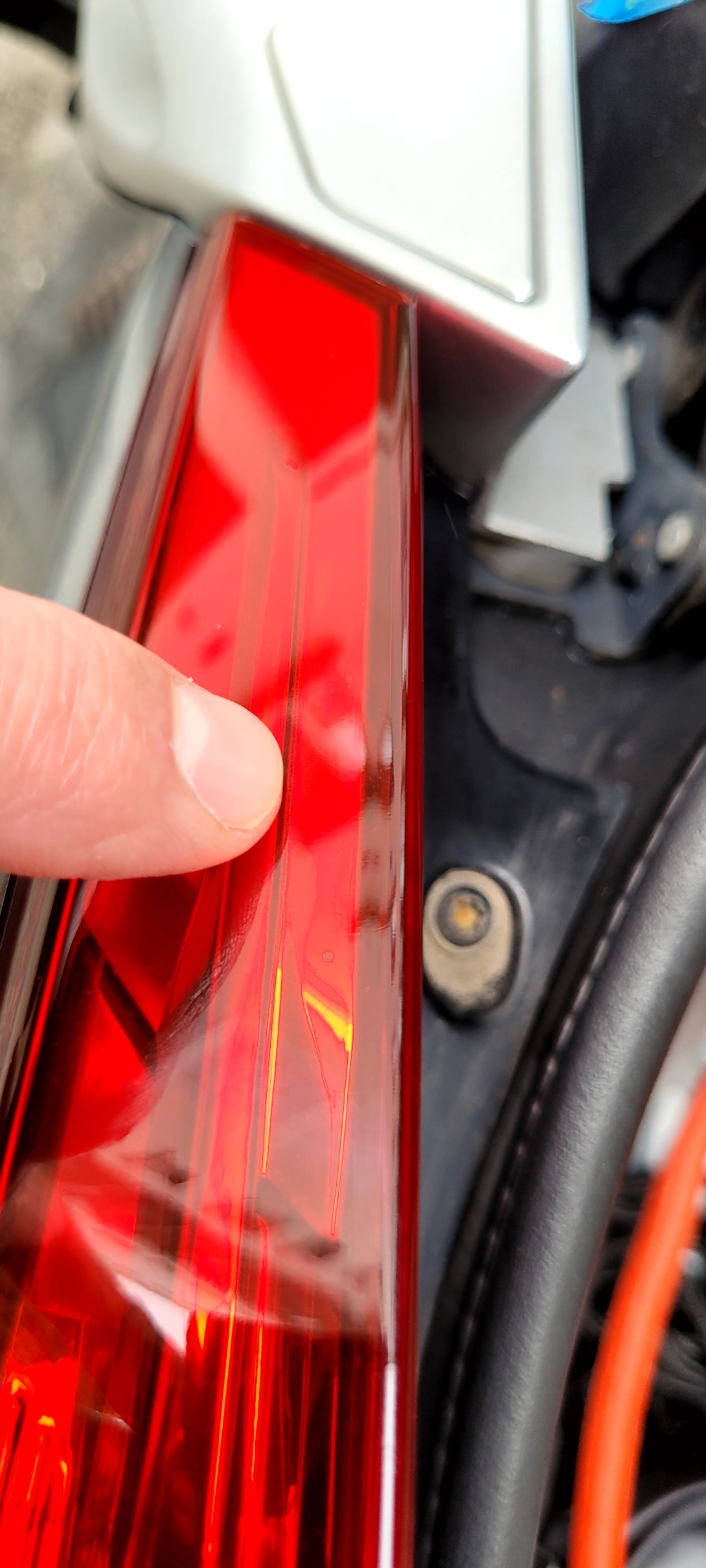

    Par contre niveau coulure où ceux tenant le parebrise par ex là cela mériterait carrément une peinture spécial genre raptor et si tu te lances sans doute autant faire les autres plutôt qu'une céra https://www.forum.esthauto.com/threads/u-pol-raptor-peinture-texturé-en-bombe.26301/

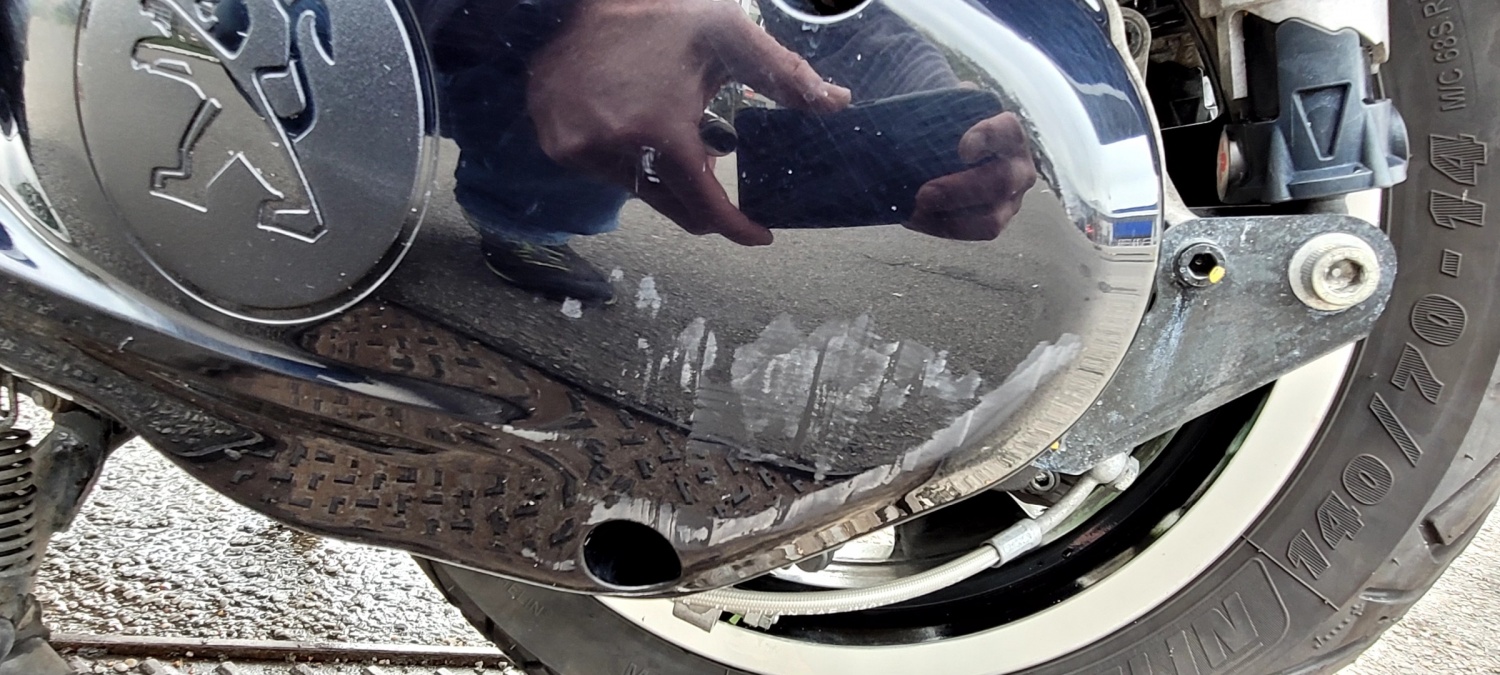

    Pour le cache carter, du polish devrait déjà retirer une bonne partie si ce n"est pas de la peinture partis et jute frotté, idem pour le support de dosseret. Les grosse rayures resteront mais déjà le voile blanc va partir avec une bonne partie des traces.

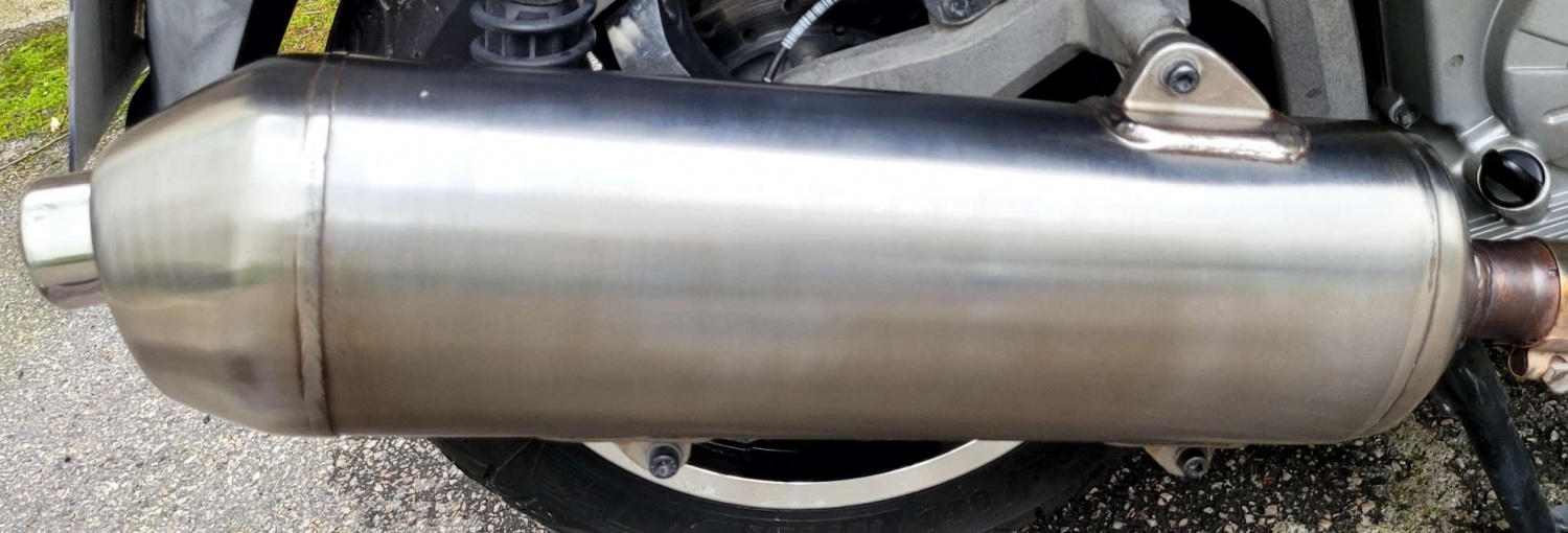

    Sur l'échappement selon les tâches un polish métaux pourrait faire l'affaire (si jamais tu as du belgom qui traine chez toi, après si tu dois acheter un polish métaux on fait mieux de nos jours)

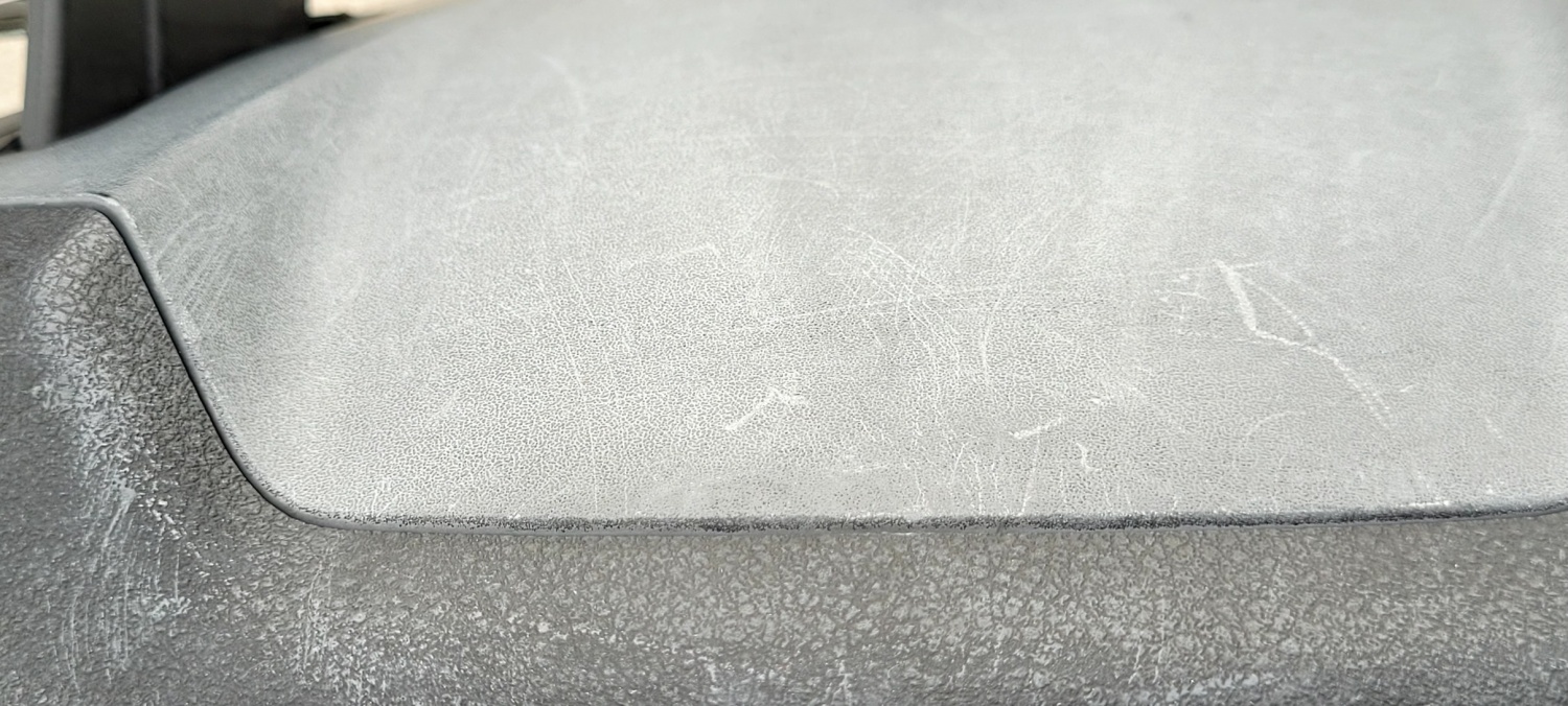

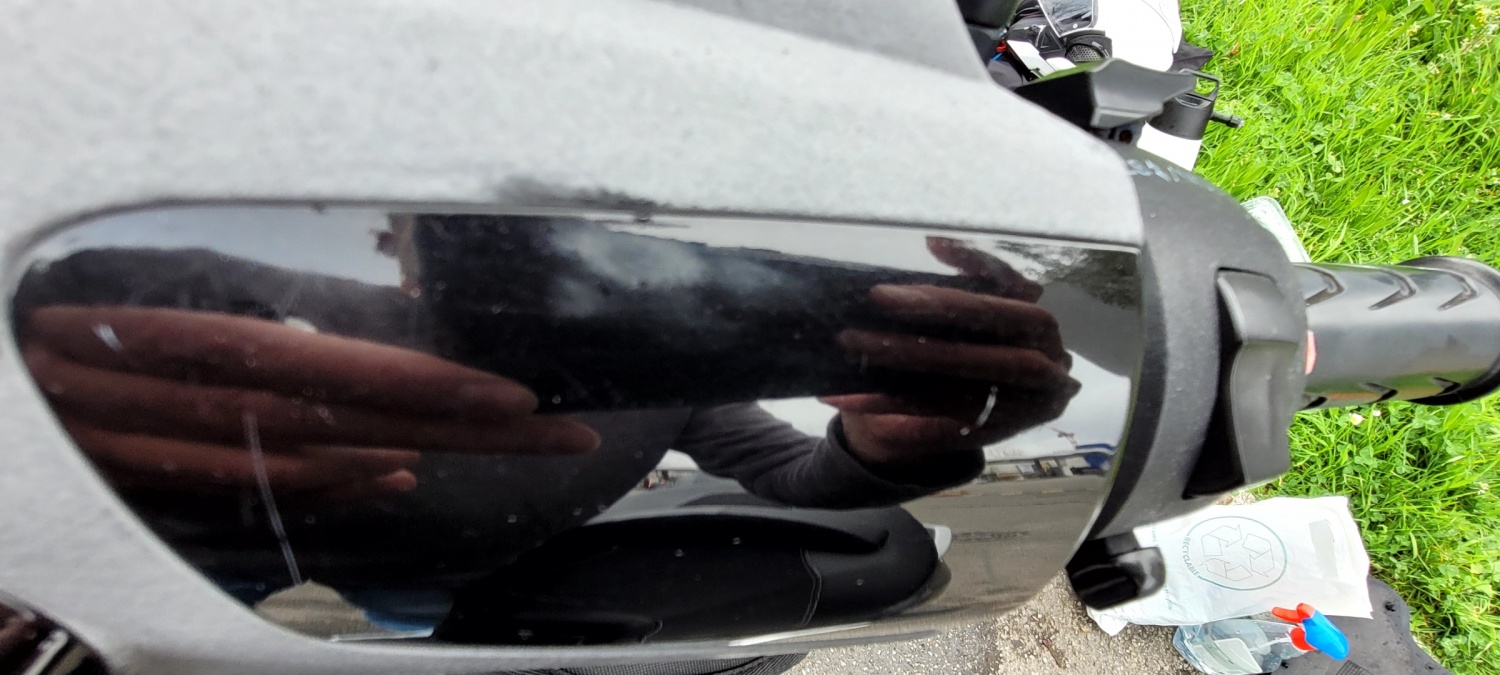

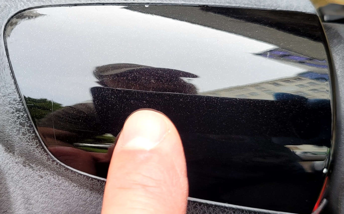

    • Plastiques noirs brillants: Polish all in one, ou coupe medium + coupe de finition ? Les peintures sont treeees fragiles et fines sur des surfaces "complexes". Donc tout doux et à la main, a priori ?
    • Cache carter : Polish all in one, ou coupe medium + coupe de finition ? Ca a l'air plus costaud genre plastique non peint, ABS poli.

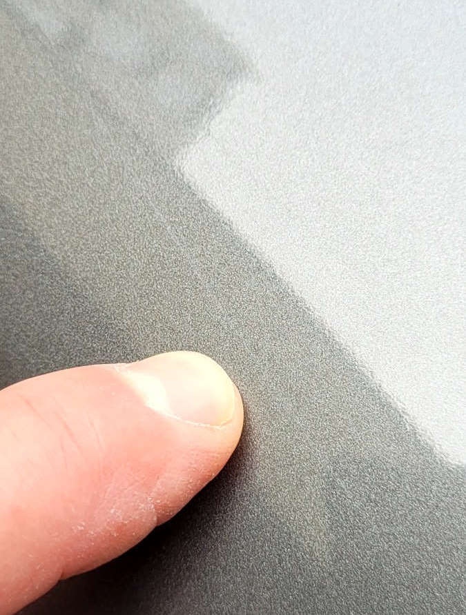

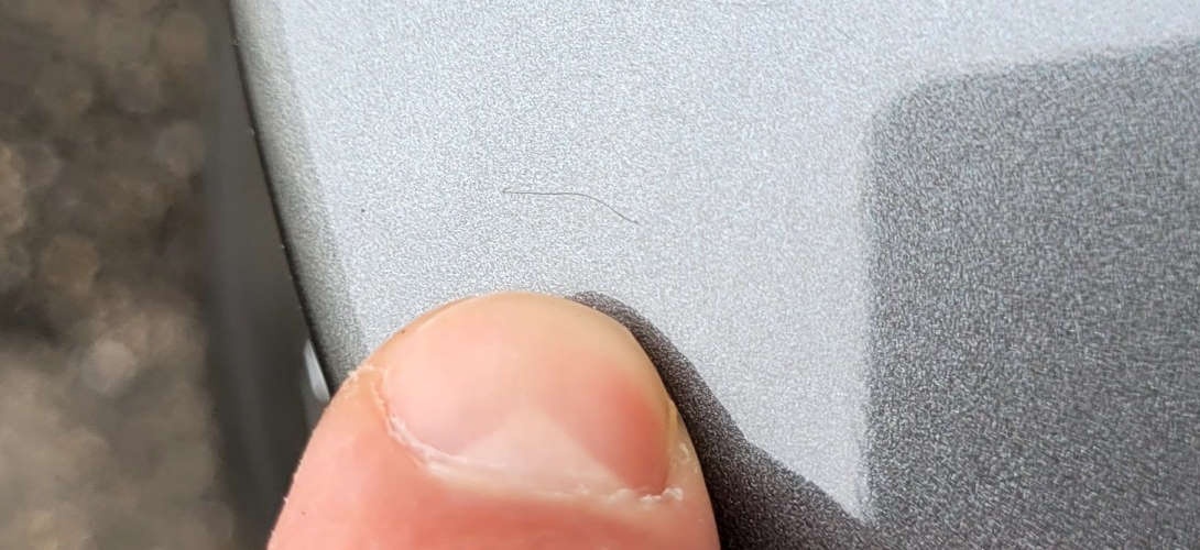

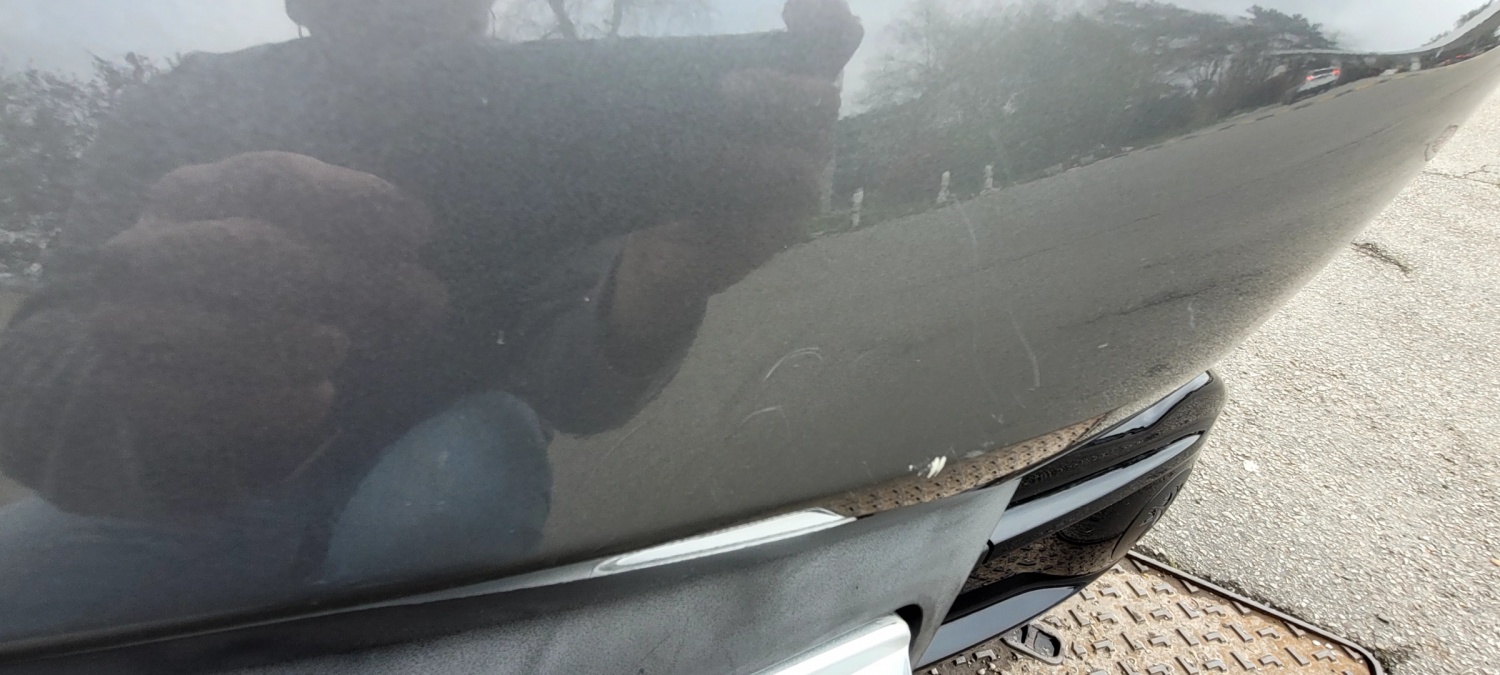

    • Les rayures sur la carro : C'est très fin genre frottement carro contre carro, je testerais en AIO, ou finition ?
    • Tenant le parebrise, c'est un truc un peu bizarre / pourri, un plastique PP avec un revêtement qui est un peu collant et passé : Je pense les démonter et "décaper " à l'acétone / ponçage à la main avec grain très fin. Puis une céramique de protection comme le reste des plastiques blanchis.

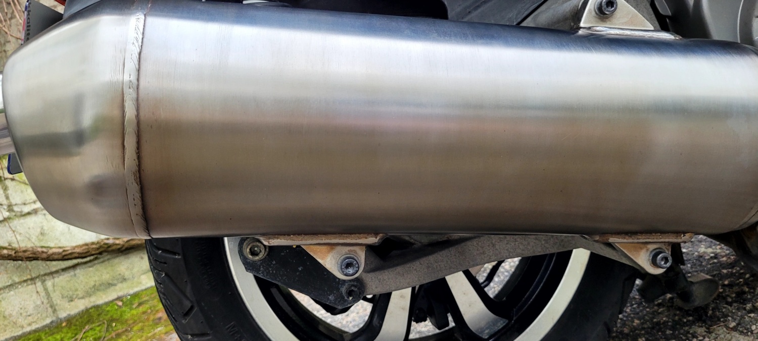

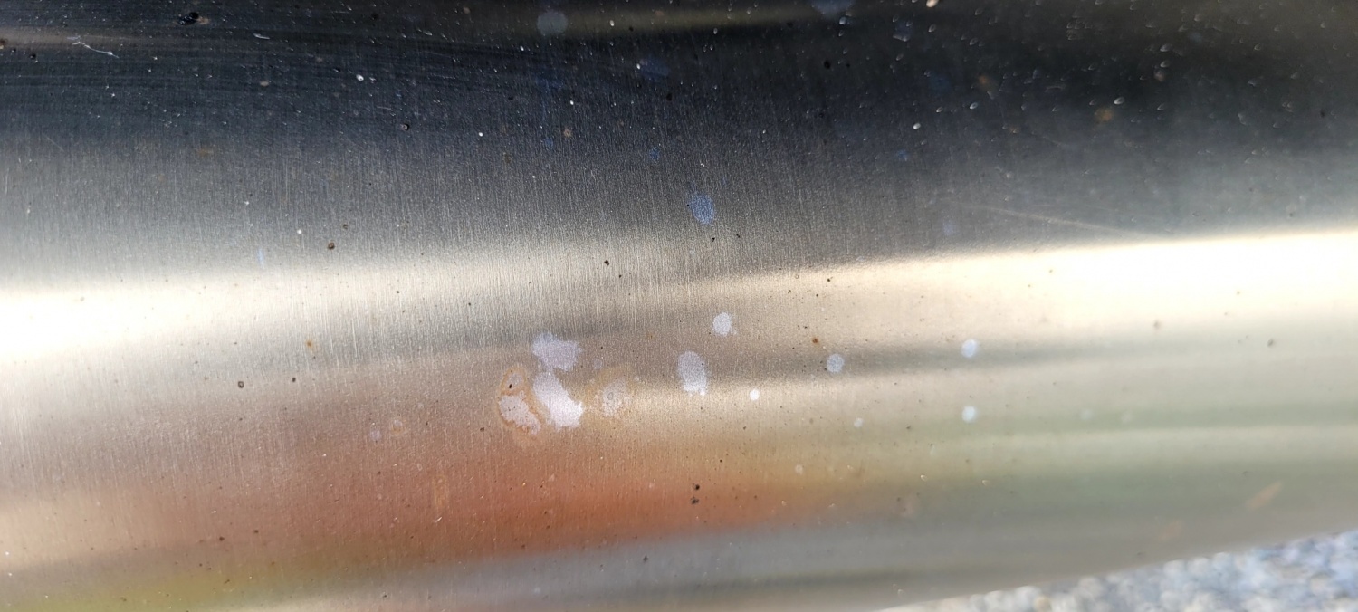

    • Pot d'échappement :
      • J'ai des micro taches de peinture blanche (pas de photos) nettoyage acétone ou white spirit ? Si vous avez mieux ?
      • J'ai du Mirror je vais tester et voir ce que cela donne.

    • Pour les rayures PB et "l'écaillage" du vernis des optiques, je laisse tomber pour l'instant voire définitivement. Cela va être bcp de boulot, pour un résultat non maitrisé (je débute)

    Pour les plastiques noir faut tester, avant une correction tu fais tjrs un test de combo sur un coin avec le plus léger que tu penses avoir besoin et si trop léger par rapport au résultat voulu et tu étais avec pad et polish finition, tu tests avecc un pad medium, si tjrs pas, tu passes au polish intensif où o,e sep plus medium etc.
    Le cache carter moteur est en métal normalement (hors ton enjoliveur peugeot) idem test d'abord avec léger et augmente en cut si besoin.
    Idem pour la carrosserie.
    Pour de la peinture à décaper, où à enlever sur l'échappement, c'est l'acétone qui fonctionne le mieux sur les peintures les plus costauds comme les solvantés (vérifié cette semaine pendant des petits travaux).
    Après sur tes plastiques faudra sans doute les repeindre après (genre raptor), je doute qu'une céramique suffise après de l'acétone où white. Et sur l'échappement sans doute un coup de polish métal après, le miror peut peut-être faire la blague à tester. Mais sur l'échappement essai d'abord de gratter avec ton ongle où une lame plastique qqch du genre avant de sortir le produit.

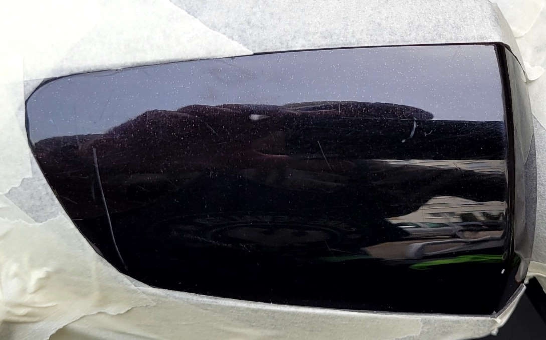

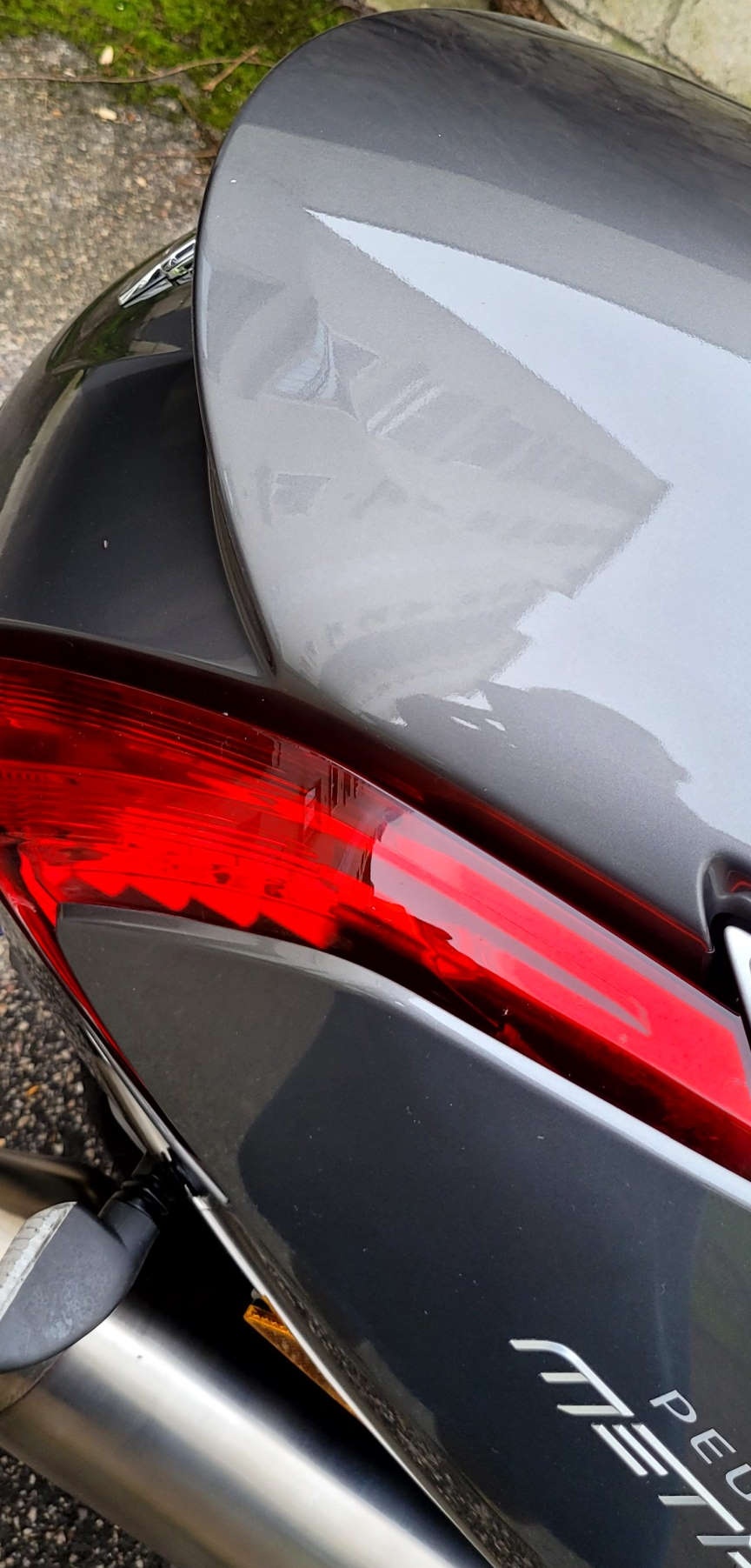

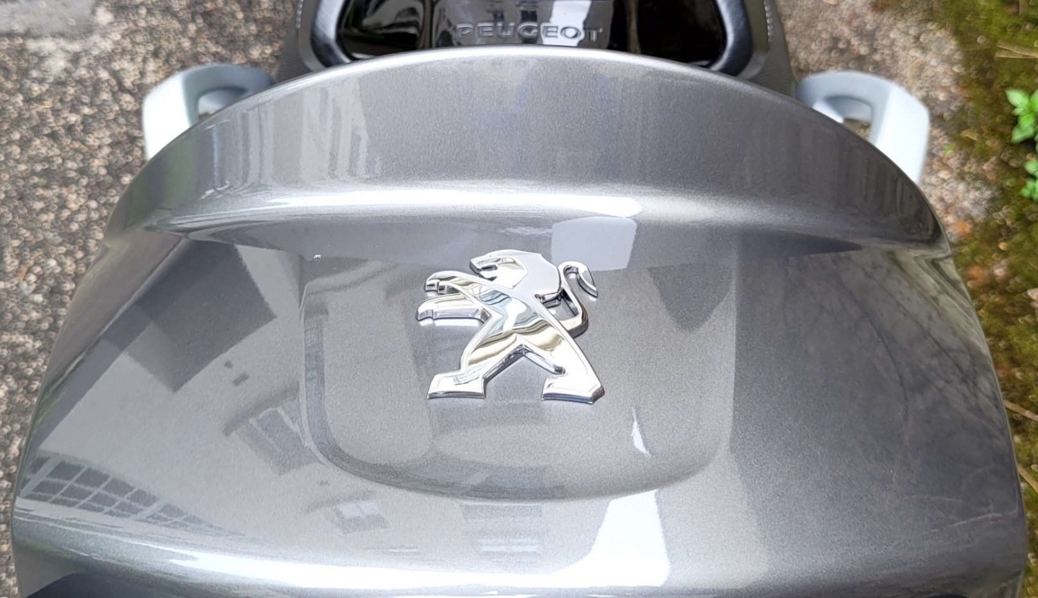

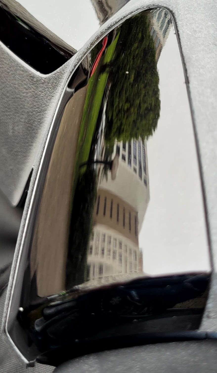

    J'ai voulu commencer par l'arrière du Metro et une plaque noir brillante sur le guidon avec 1 belle rayure, une usure due au porte GPS, pour tester la methodo + produits commandés.. J'ai pu bosser dans la cour de ma résidence.
    Comment j'ai fait et avec quoi :
    • Mouillage au sceau d'eau
    • Passage MF à poils long toute douce avec une pointe d'APC sur les futures zones de travail
    • Rinçage sceaux d'eau.
    • Séchage MF + contrôle manuel de la conta, genre si ça gratte ou pas...... ben ça glisse pas mal :)
    • Deconta avec une clay achetée sur amazon noname, déjà utilisée mais stockée dans du savon noir, je l'ai trouvé un peu dure + savon noir pour la glisse..... après coup j'avais aussi du Sonax NRJ, et zut.... :( => juste quelques petites saletés mais vraiment pas grand chose.
    • Re-rincage avec sceaux d'eau.
    • Séchage à la MF, résultats voir les photos ci dessous

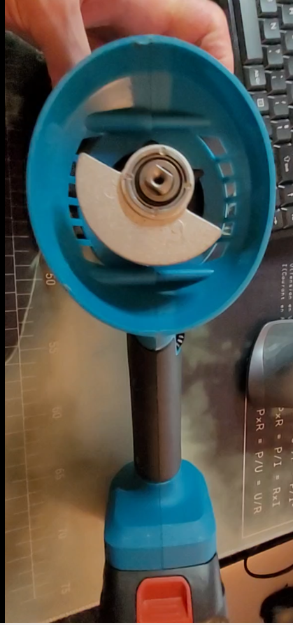

      • Polisseuse orbitale 6" Ali à pas cher, One van sur batterie
      • 1 Pad Ali no name fourni avec la machine pour frotter à la main la partie noir du guidon

    Pas senti que cela accrochait, le savon noir glisse pas mal, mais moins que le QD ou le shampoing auto... la prochaine fois
    Résultat, des traces et encore on est sur du gris métallisé et j'ai pas osé sur le carré noir du guidon
    Correction
    Avant et après.
    J'ai commencé progressif ( ;) @Jeremiebm ), les polishs sonax pour la partie guidon et le coffre, pas assez agressif. J'ai passé 2 fois pourtant. :(
    Puis j'ai basculé sur du P3000 et cela a été plus efficace. Puis j'ai remonté sur le Sonax. J'ai toujours gardé le A7 bleu.
    NB: Pour le guidon j'ai fait à la main dans le même ordre que pour le coffre.

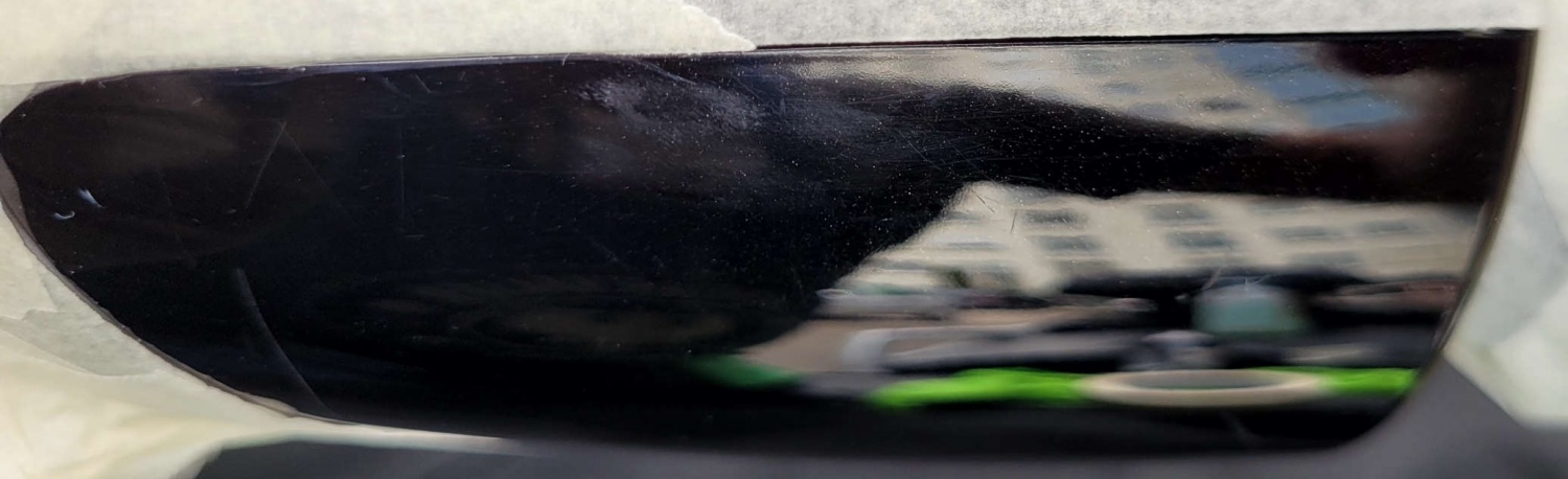

    Guidon. C’était ma plus grande appréhension
    Avant, pose du champ Operatoire, cela n'a pas servi à grand chose. Il s'est barré des le premiers coup de polish :(
    Apres
    Pot
    Avant
    Vous avez des photos en début de post.
    Apres : on voit bien que même avec le Mirror, tout n'a pas été bien frotté... Je pense passer à la perceuse avec + Pad no name + "charlotte" MF pour égaliser + Mirror

    Le plateau de la polisseuse qui a rendu l’âme après avoir fait si peu de surface et même pas une batterie de 2Ah !!!! :(
    Je crois que certains angles ou passages serrés ont affaibli l'axe de rotation qui lui même est fragile aussi.
    Je vais voir si je trouve une bidouille avec des plateaux "pseudo compatibles" sur amazon.
    Ne prenez pas ces modèles "1ier prix" ça semble évident, mais bon c'est dur de se dire de mettre des prix très élevés pour une polisseuse sur batterie ( gamme pro à plus de 500 euro)
    Je vais finir à la visseuse (Ali aussi...je vais bien rire :) ), mais il y a les risques de tourbillons et d’être trop agressif sur le vernis. Et faire à la main les parties difficilement accessibles
