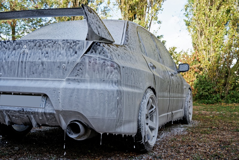

    Pré-lavage (Alchimy M7 + snow foam valet pro)
    Lavage carrosserie (Alchimy M7)

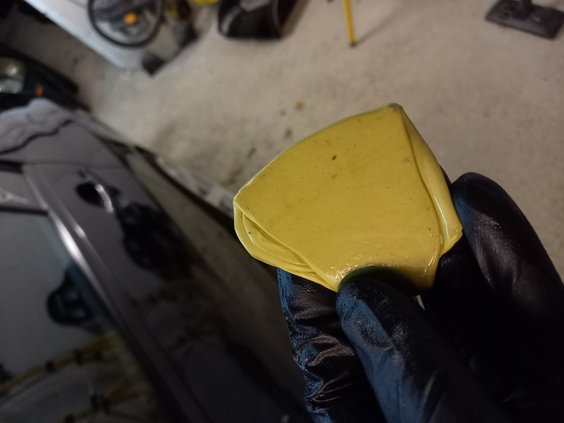

    Décontamination mécanique (clay bar medium valet pro)

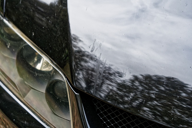

    L'état avant le début des hostilités
    Le vernis a été attaqué, sûrement par des fiante d'oiseaux, je n'arriverais finalement pas à faire disparaître les traces :pendu:

    La décontamination mécanique, je m'attendais à pire pour être honnête

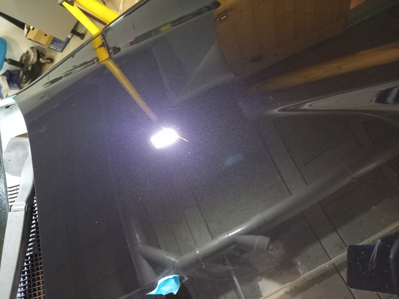

    Le capot

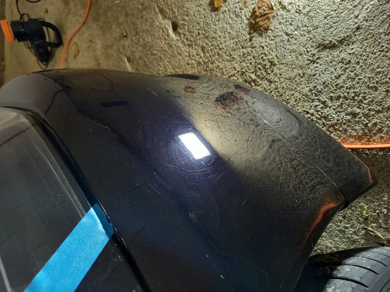

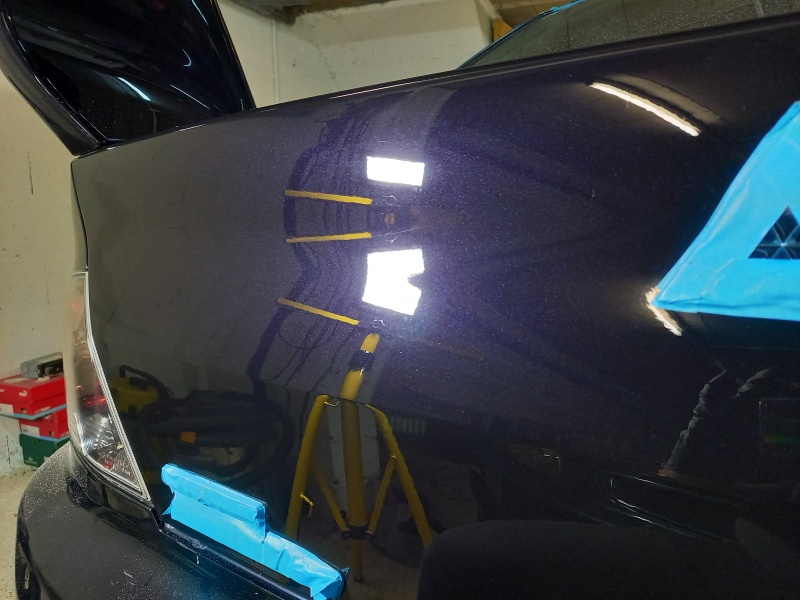

    Hier je n'est pas avancé autant que prévu, l'arrière du coffre m'a pris beaucoup de temps, il était bien attaqué. J'ai dû faire 2 passe de heavy cut et une de medium pour arrivé à bout de certaine rayure !
    Quand au pare choc arrière...il est dans un bien triste état, petit choc ici et là, retouche peinture avec un voile de vernis un peu partout. Bref, à la base je le faisait histoire de le faire mais sans conviction. Le résultat est finalement pas trop mal. Disons que ça sauve un peu les apparence...

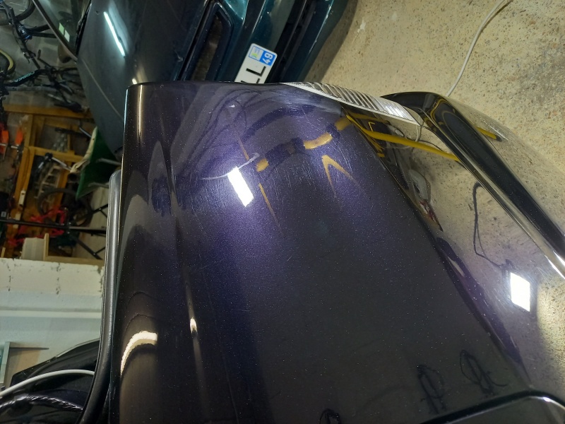

    Le coffre

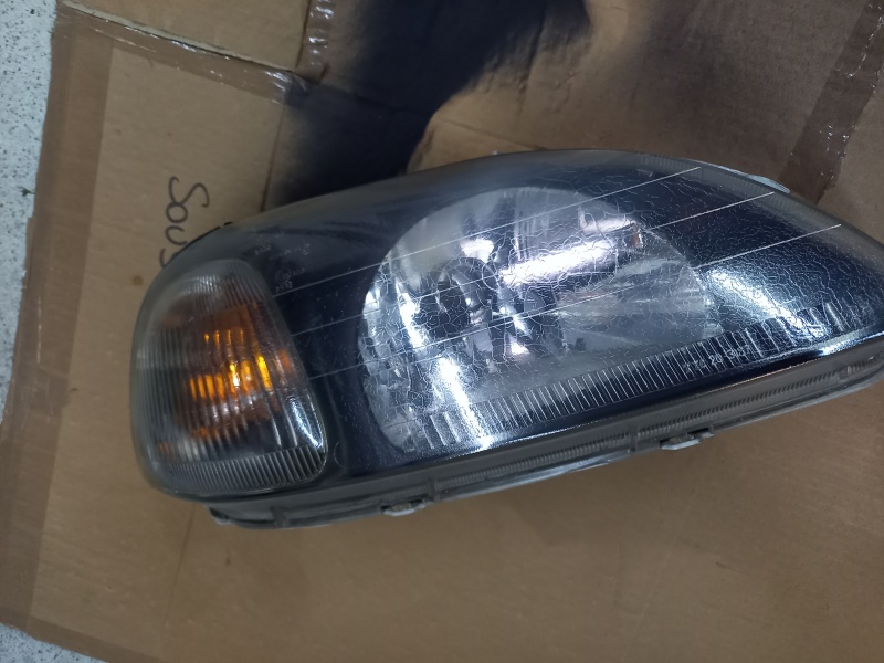

    Pour mes phares, il va falloir que je les démontes et que je les ouvres, il y a des emprunte à l'intérieur...
    Du coup en vue de leur remise en état je me suis entraîné sur un vieux phare de la civic qui trainait dans le garage.
    Au programme ponçage à l'eau (800 / 1000 / 1200 / 1500 / 2000 / 2500 / 3000) et un coup de vernis. Seulement voilà, le vernis a merdé. Je vais tenté de le récupérer en ponçant à l'eau suivit d'un coup de polish.
    Vous avez une idée de pourquoi il a réagit comme ça? J'avais bien essuyé et dégraisser avec le cleaner avec lequel je nettoie après les passes de polish.
    Le rendu est pas mal mais pas parfait je trouve. La méthodologie est bonne ou j'ai loupé un truc selon vous?

    Pour ton phare après le 3000 tu n'as pas polis avant de vernir ?

    Non parce que j'avais en souvenir un collègue carrossier qui m'avait refait mes phares sur ma Mégane à l'époque, il avait poncer et vernis sans polir et ils étaient ressortit comme neuf. Mais effectivement ça ne peut pas faire de mal maintenant que tu le dis.

    Je rejoint @Zoltann on polit en deux étapes en général après le 3000. (Il y a même des marques qui font des polishs spécifiques phares)
    Après quand tu dis que le vernis a merdé c'est à dire? (car en photo dur de se faire une idée) C'est un vernis spécifique phare où plastique, polycarbonate?

    Je me suis renseigné un peu pour le phare. Ma technique était bonne, il ne faut pas polisher avant de vernir car si la surface est trop lisse le vernis ne tiendra pas dans le temps. Le soucis doit venir d'une réaction entre mon vernis et un autre élément.
    Là en photo on voit mal mais le vernis avait un effet marbrer, comme si il avait fissurer.
    Je vais donc acheter un vernis spécial polycarbonate, ou même un vernis de meilleur qualité, tout simplement.

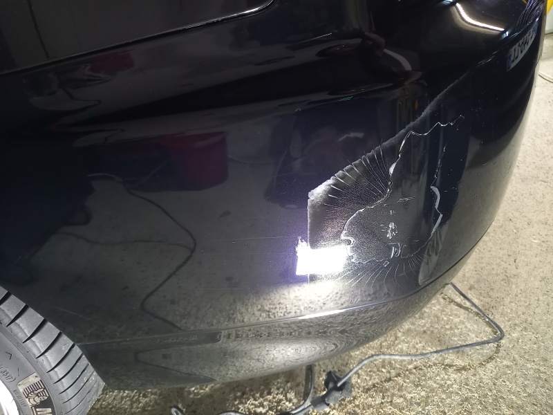

    Hier j'ai pu bien avancer. Bon le pare choc arrière est à repeindre, mais ça ce n'est pas une surprise. J'espérais diminuer un peu le côté visuel mais c'est l'effet inverse qui s'est produit :mdr1:
    J'ai pu faire 70% du latéral gauche. Aile arrière, montant de porte et rétro fini complètement. Sur les deux portière j'ai pas fait la passe de medium.
    Le pare choc arrière
    Tentative de wet sanding pour enlevé les traces de vernis

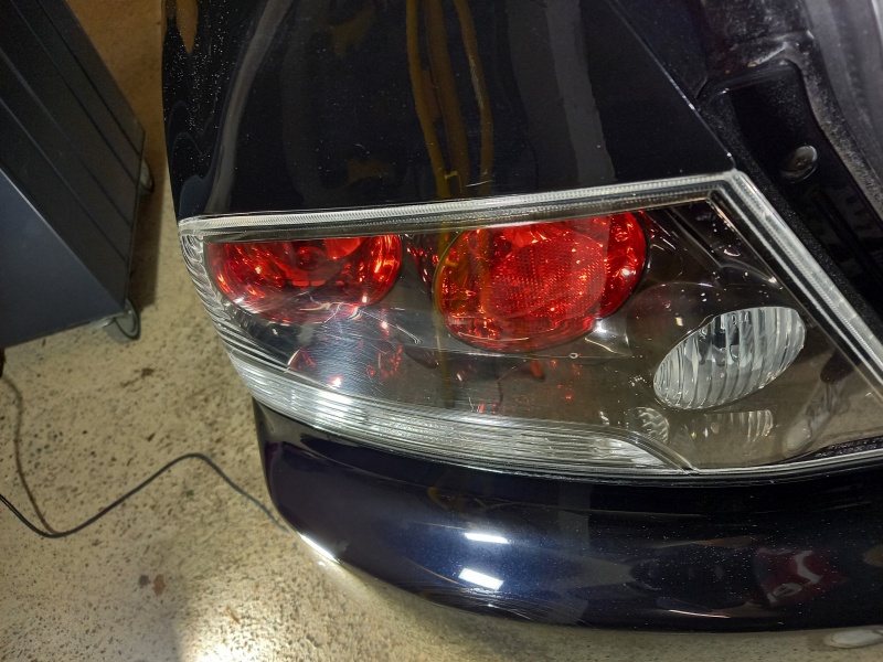

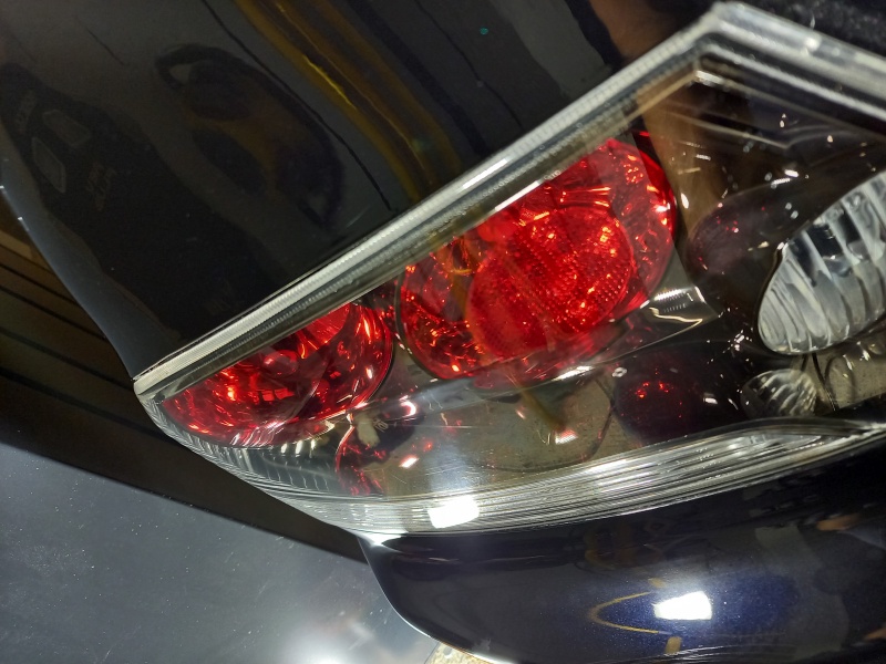

    Le feux arrière gauche

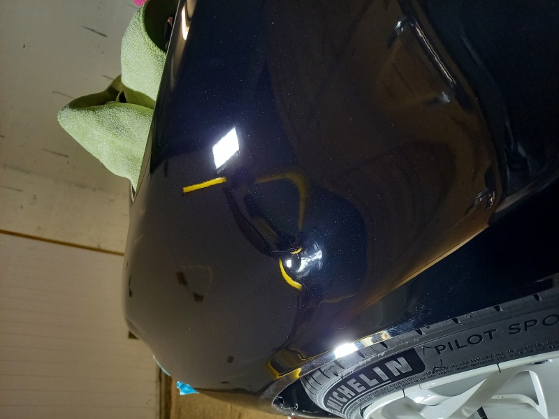

    Le dessous de la trappe à essence bien attaqué
    Un petit coup de wet

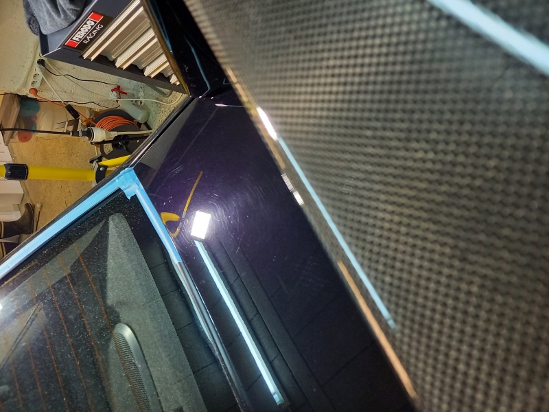

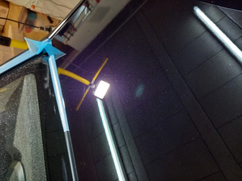

    Le montant de porte gauche

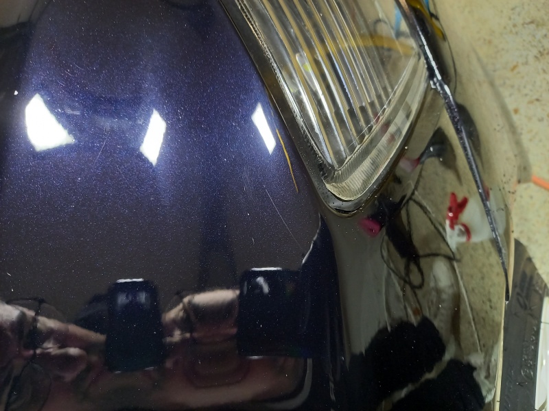

    Et le rétro

    Cela a une certaine logique de ne pas polir dans le cadre de la pose d'un vernis pour l'accroche (en plus du fait que celui ci va éclaircir et rendre plus translucide naturellement), quand on parlait de polish après le wet, on finit par protéger le phare en général avec des produits dédiés qui ne sont pas des vernis.(Et ne n'ont pas le même effet niveau translucidité)
    Tes marbrures viennent sans doute du fait que le vernis n'est pas adapté au polycarbonate (et où couches de vernis top épaisses) et comme tu le dis faut pas lésiner sur la qualité car d'expérience cela peut impacter fortement le résultat.
    ::(1: Dommage pour ton pare choc ar, pour savoir vu que j'ai le même genre de chose à tenter sur un montant ar tu as tenté quoi comme grain pour ton wet?
    Sous la trappe à essence c'était vraiment pas beau, j'ai rarement vu abimé à ce point à cet endroit beau rattrapage vu l'état de départ :super:

    Jeremiebm, pour le wet sur le pc ar j'ai fais 1500 / 2000 / 3000 et polissage bien-sûr. Ne sachant pas du tout l'épaisseur sur laquelle je bossais j'ai préféré ne pas insister.
