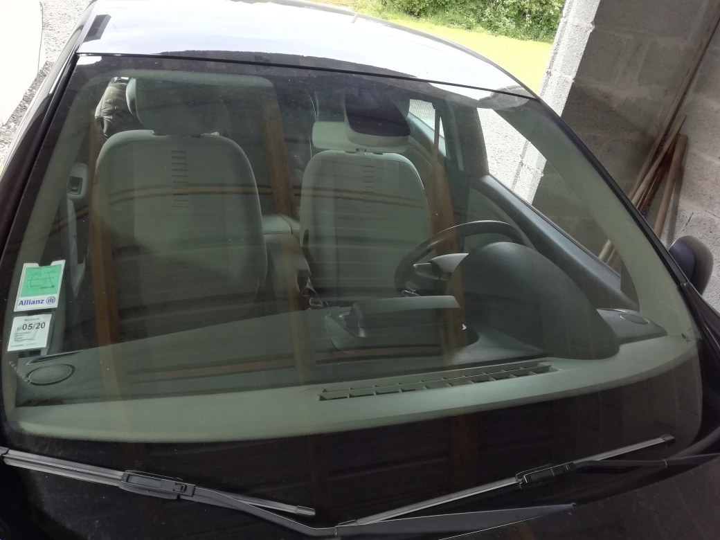

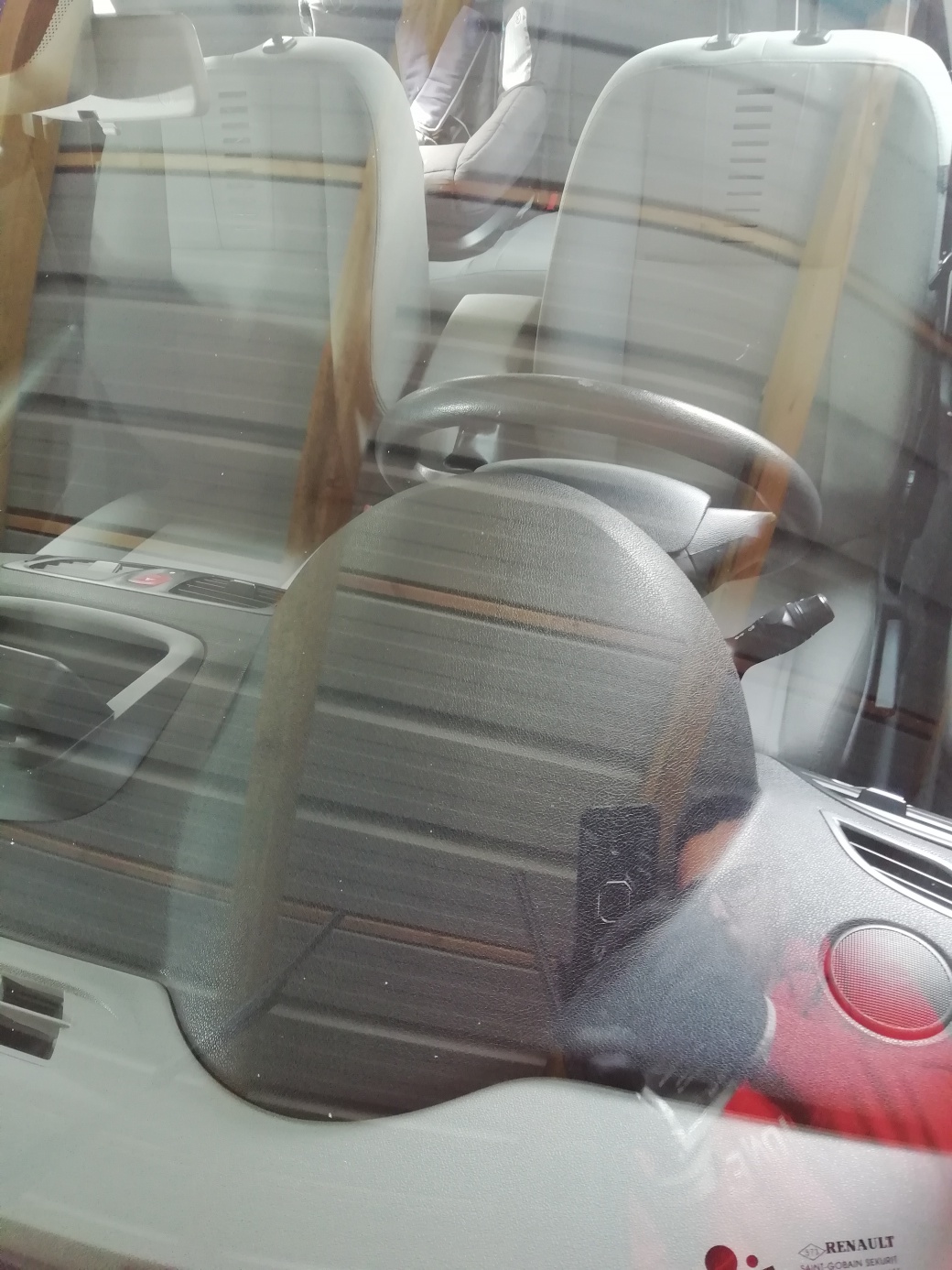

    Aujourd'hui j'ai posé le Fra-Ber Innova Car Sc3 glass sealant sur mon pare brise. Annoncé pour une protection de 1ans.Il est censé résister au produit hard.
    Voici ceux que l' on aura besoin.

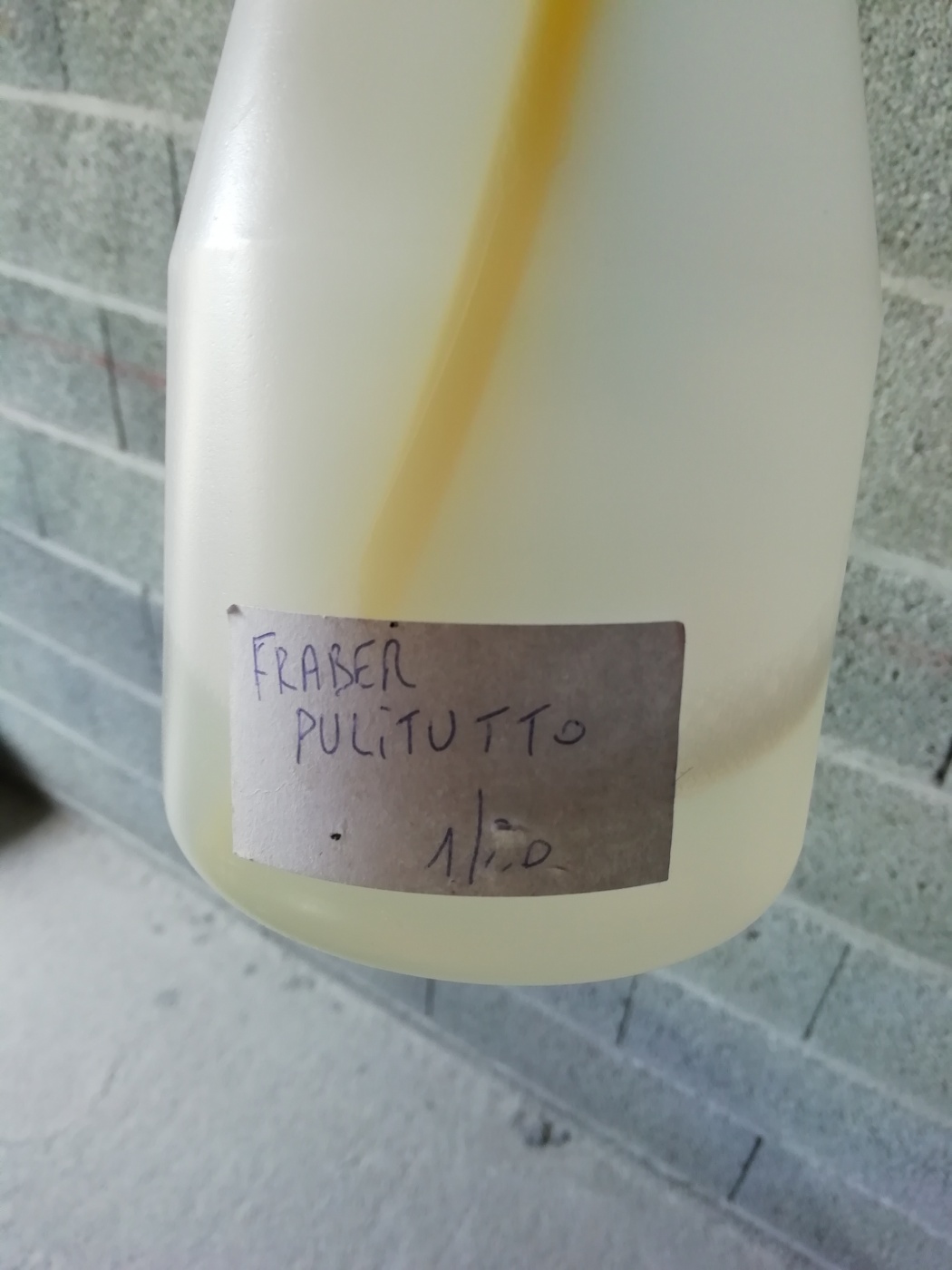

    On nettoye et dégraisse le pare brise au Fraber Pulitutto dosé en 1/20
    On essuye tout ça avec Mf humidifié à l'eau.
    On passe la clay jaune Valet Pro et l ONR dilué en 1/50.
    La clay ressort pas trop contaminé.
    On essuie tout ça.
    Un coup d'IPA dilué en 1/1.

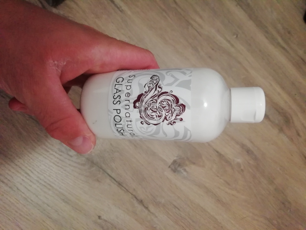

    On étale le Dodo Juice Supernatural glass polish

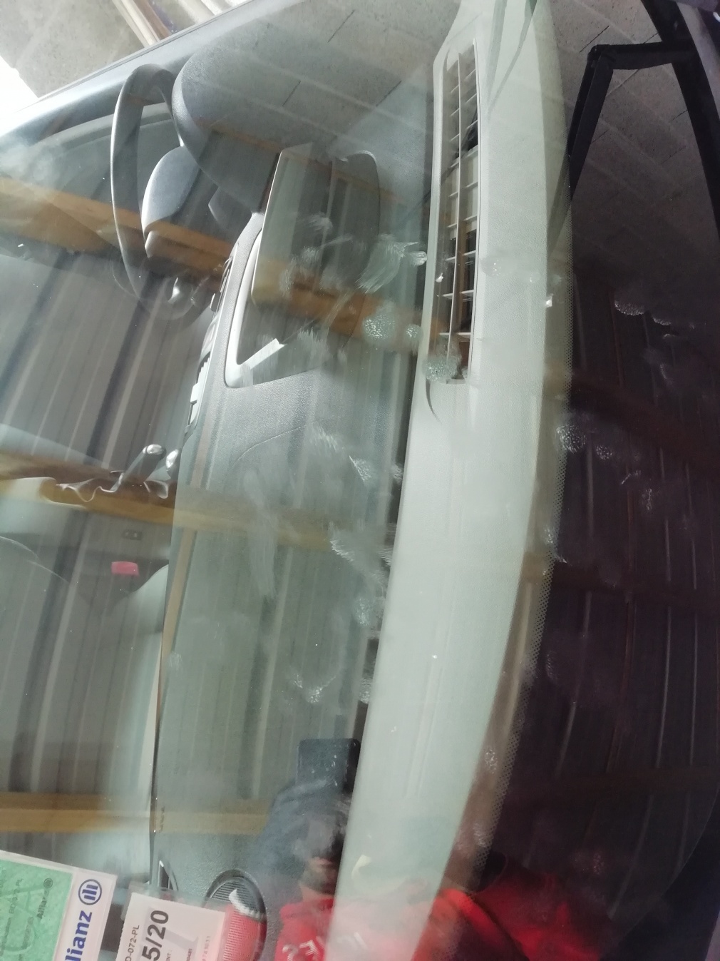

    Le pad ne ressort pas trop sale. [​IMG]
    On repasse un coup D'IPA.

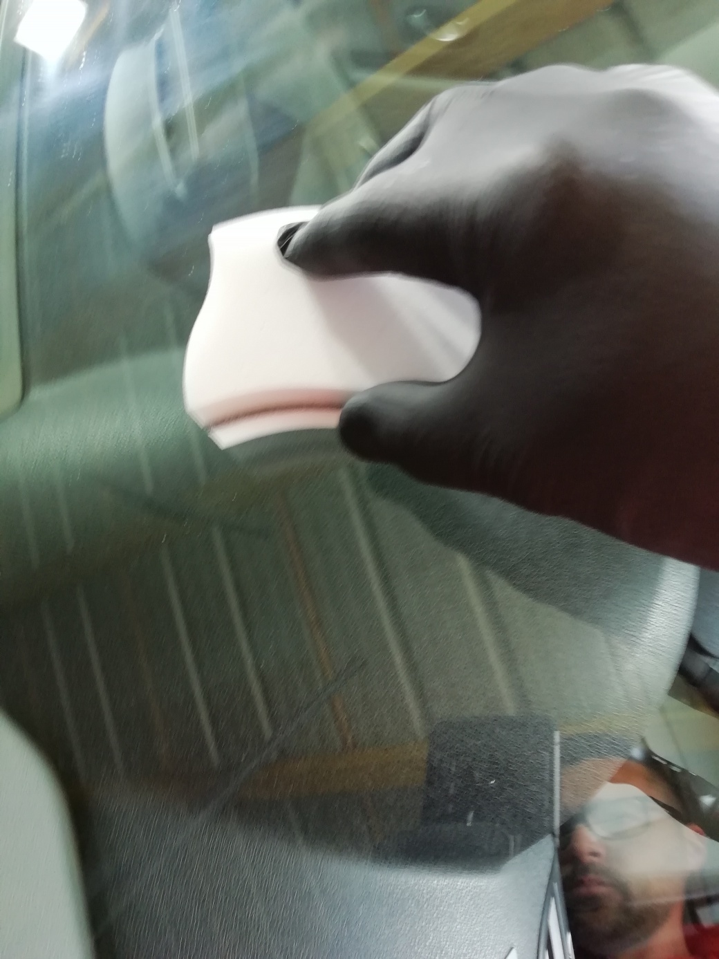

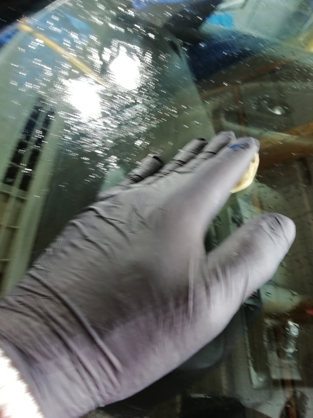

    On passe le SC3.Avec applicateur et suédine comme les céramiques.On fais une passe horizontale puis verticale.
    Arrivé à la moitié le produit est évaporé. On recharge la suédine en produit. [​IMG]
    On essuie tout ça avec un mf au bout de 1min.On remet une couche de SC3 au bout de 20min.Toujours une passe en horizontal et verticale. Et Buffing au bout de 1min.
    On admire le résultat.
    L'intérieur du pare brise a été nettoyé avec APC Pulitutto et Fraber KE Reflex 785
