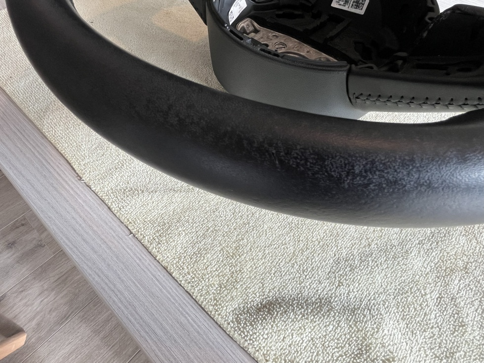

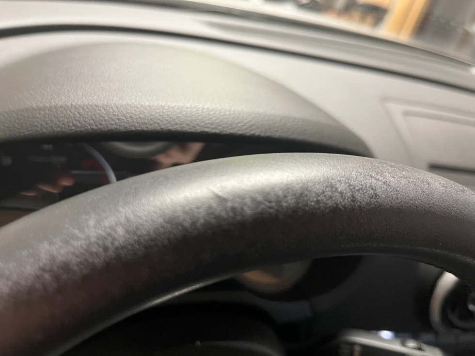

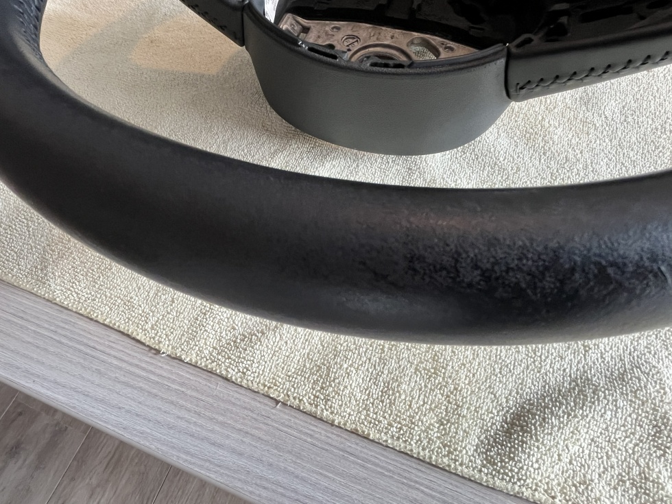

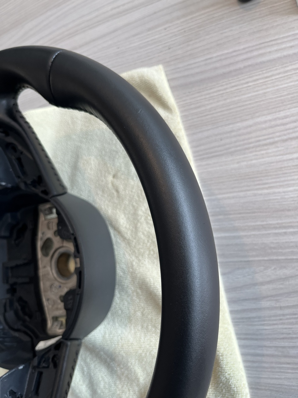

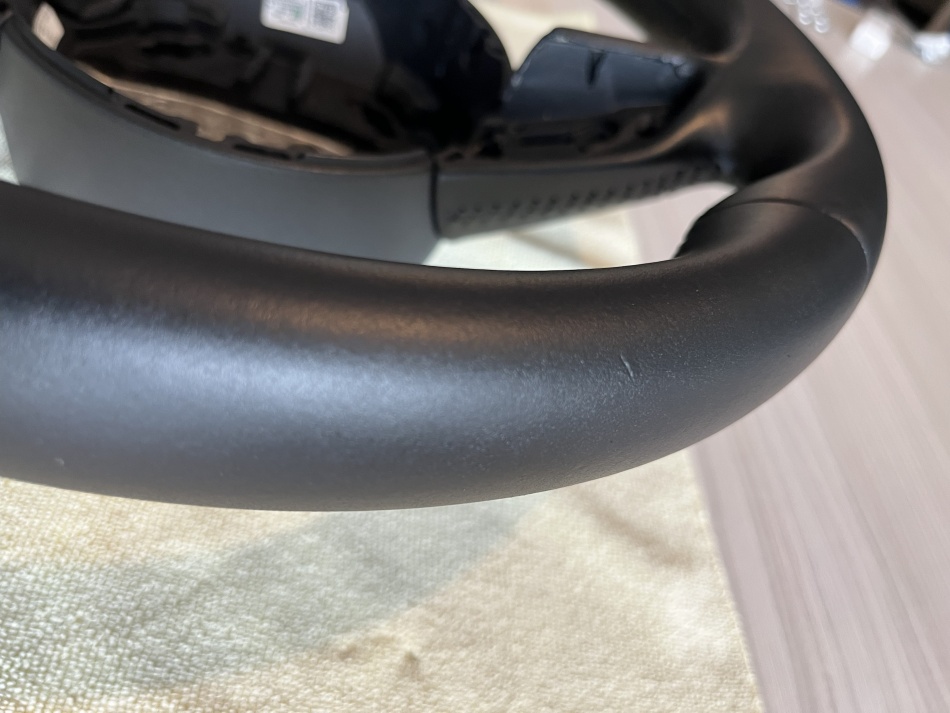

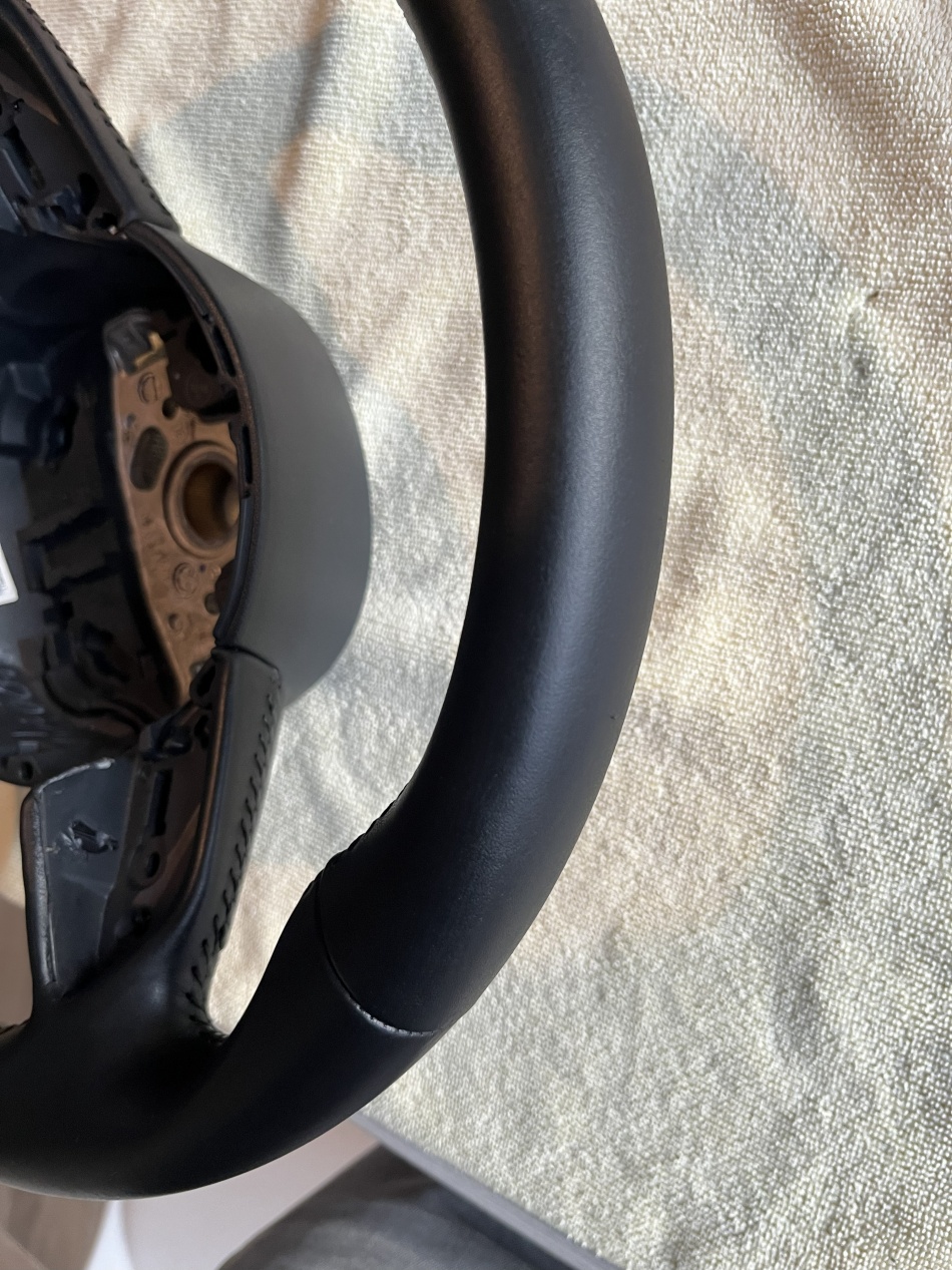

    Bonjour,
    Voici le résultat de la restauration de mon volant, une première pour moi mais ressenti mitigé.
    Produit utilisé :
    - Geist Steering Wheel Restauration Kit
    - Geist Easy Filler
    - Geist REPEL
    Il y a eu 48h de repos entre la pose de la protection fourni dans le kit et le repel.
    Alors pourquoi avis mitigé, le résultat est la mais au touché un sentiment d'imperfection par endroit comme granuleu mais c'est vraiment à certains endroits. Je verrai la tenue mais je suis pas contre de retenter une recoloration c'était relativement facile.
    Merci à Béhième pour c'est conseils, dyncars et Geist (amazon).

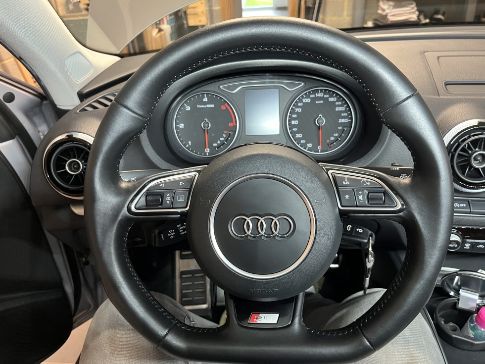

    Avant :

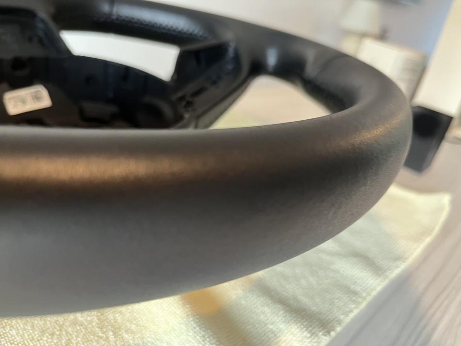

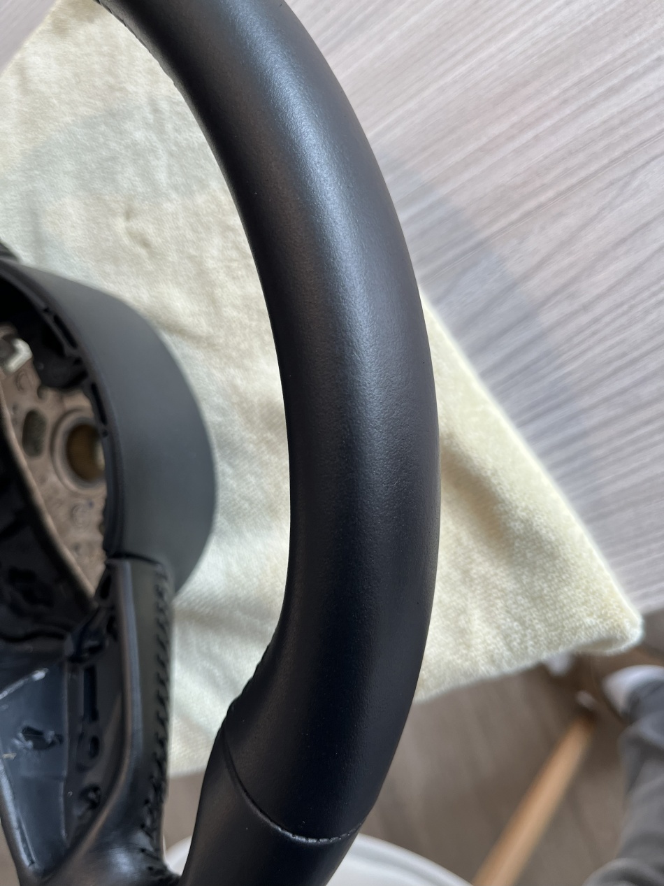

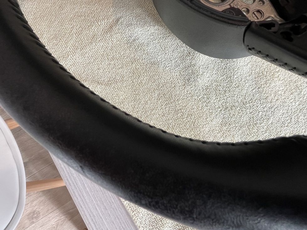

    Après :

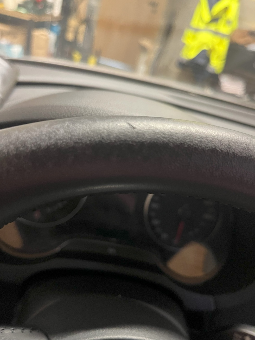

    Résultat remonté :

    Le résultat est vraiment top.
    Après pour l aspect granuleux jamais utilisé ce produit peut être un dosage plus important par endroits.
    Mais le final est vraiment chouette. Belle renov

    Visuellement le résultat est top ! :super: Ce côté granuleux que tu trouves par endroit, ne serait pas là où c'était le plus usé ?
    Si oui cela pourrait être dû à l'usure du cuir assez prononcé à certains endroits et un ponçage pas assez uniforme où trop léger pour égaliser.
