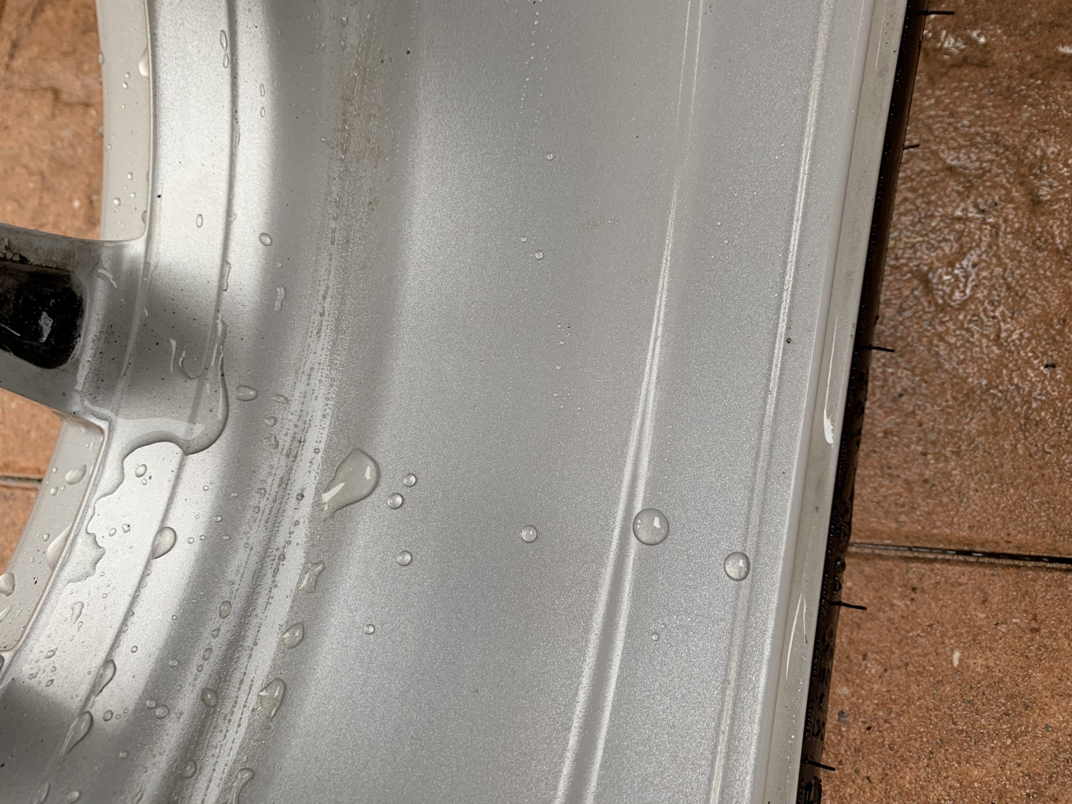

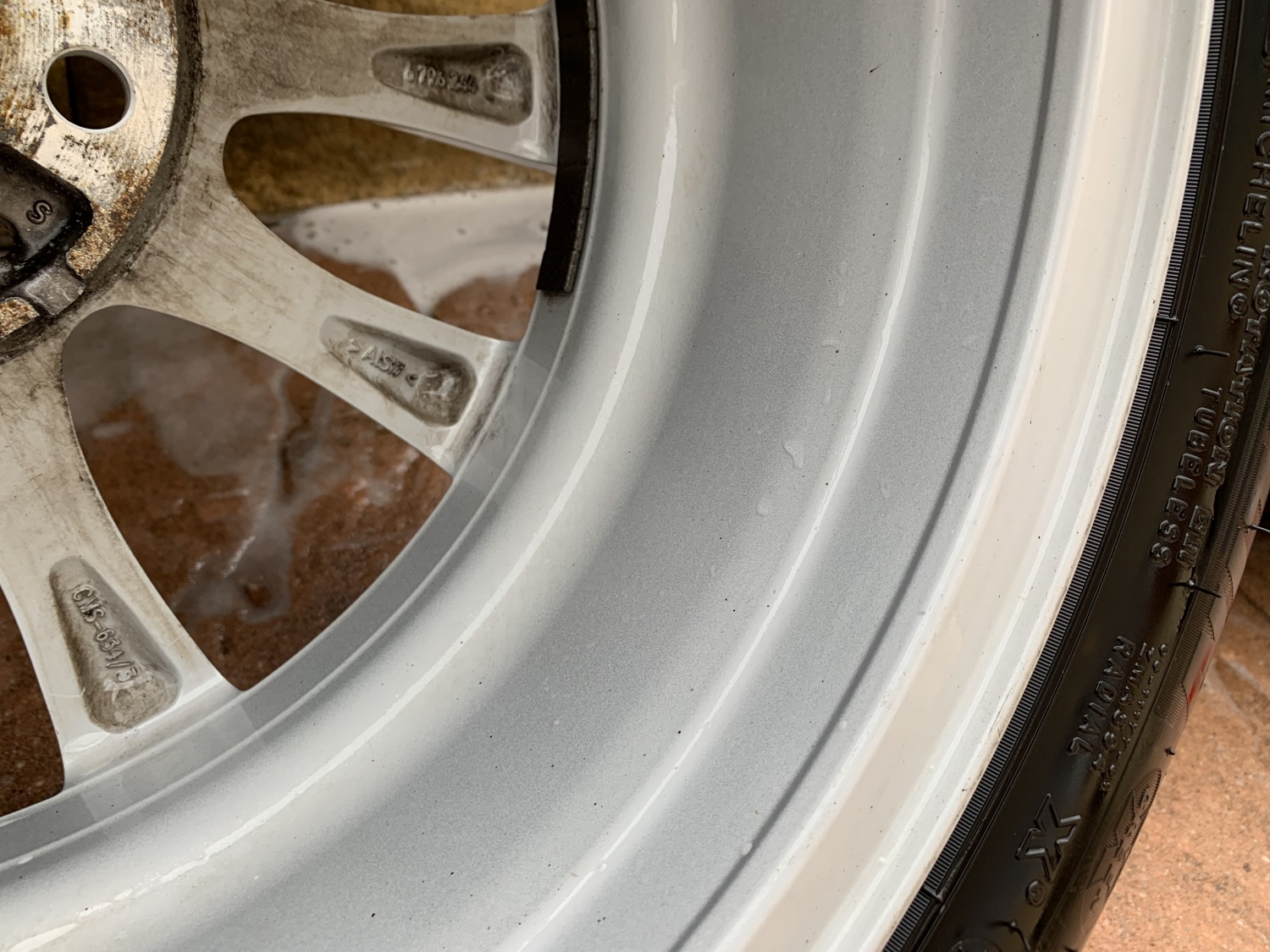

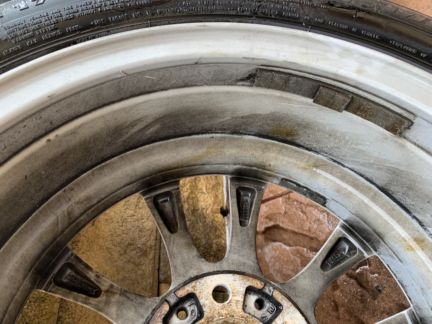

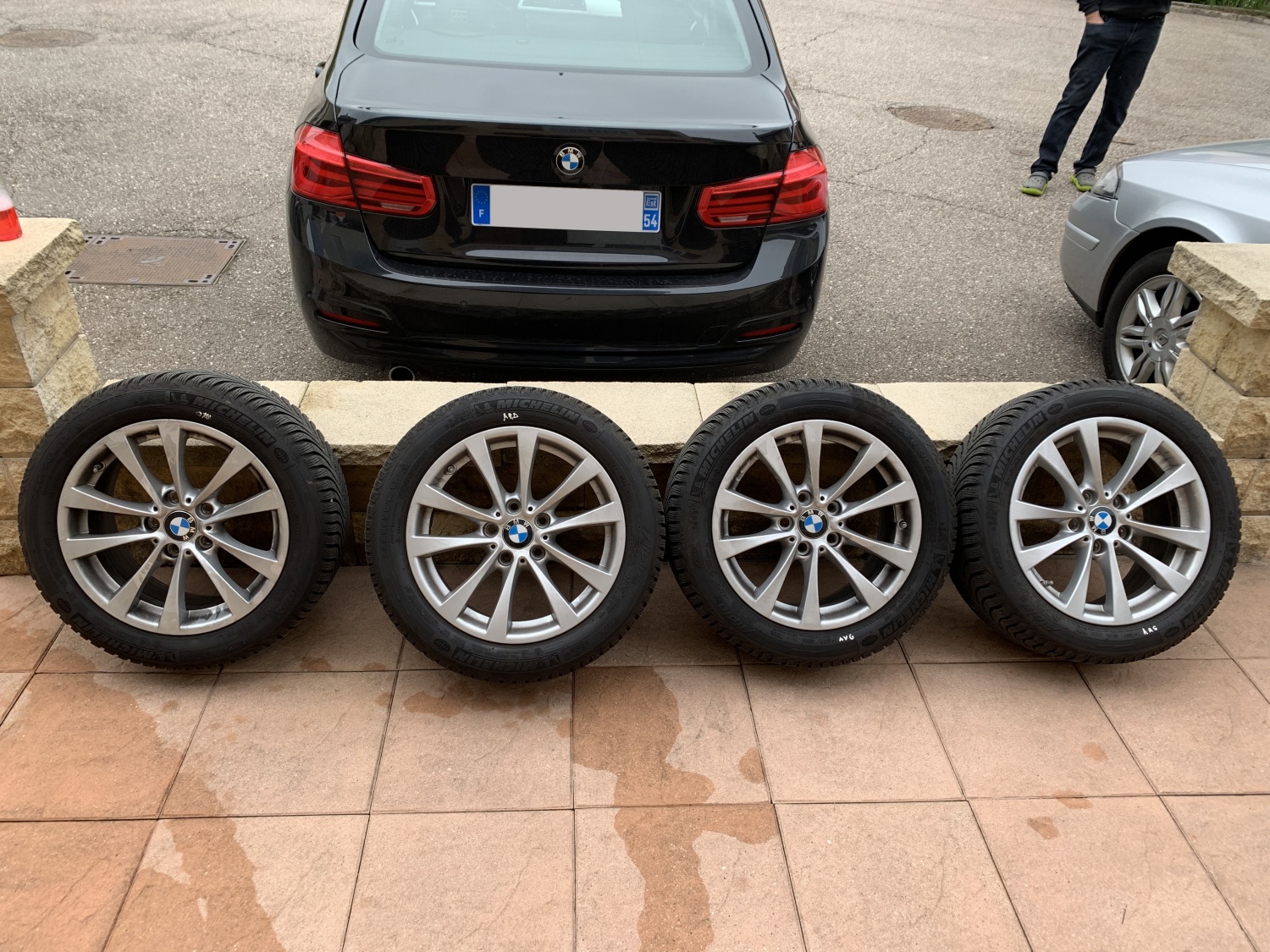

    J'ai profité d'être en congé la semaine passée pour m'occuper un peu de la BMW.

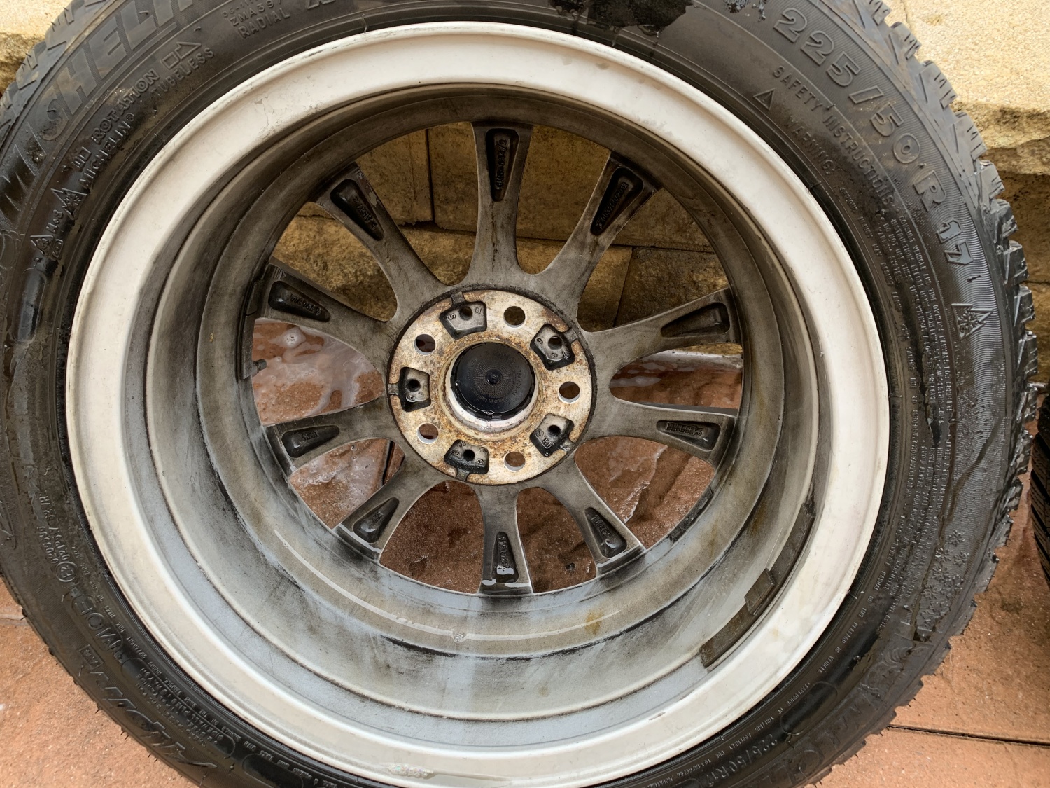

    Tout d'abord, nettoyage des jantes hiver avant de les ranger : dont un bon gros dé-goudronnage et rectification d'une belle rayure à la polisseuse.
    Produits et matériel utilisés :

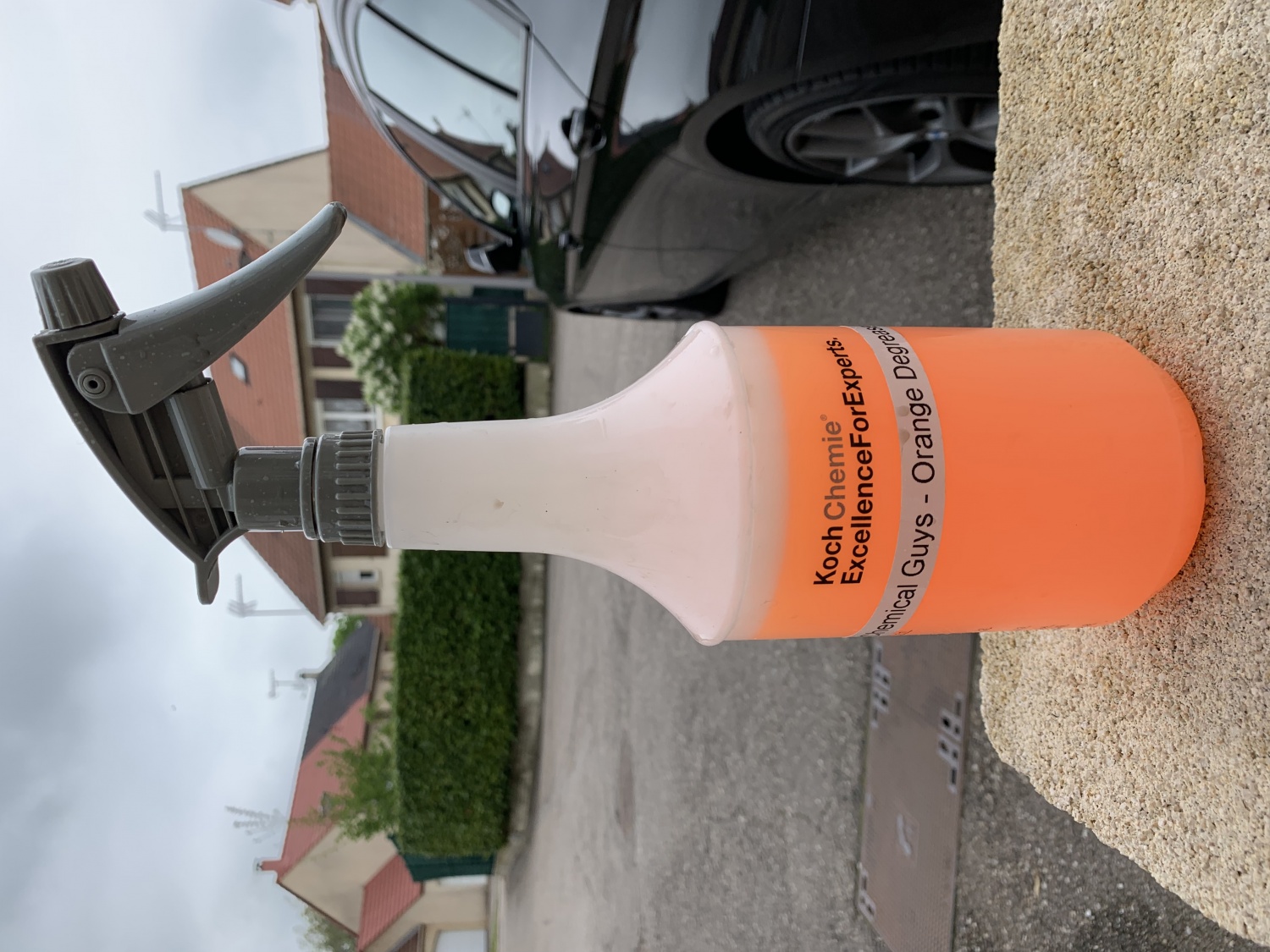

    - Chemical Guys Orange Degreaser 1:6 (Autant dire que le produit à démoli la crasse à l'intérieur)
    - Gyeon Q²M Iron
    - Auto Finesse ObliTARate
    - Brosse Mother Wheels
    - Brosse EZ Detail

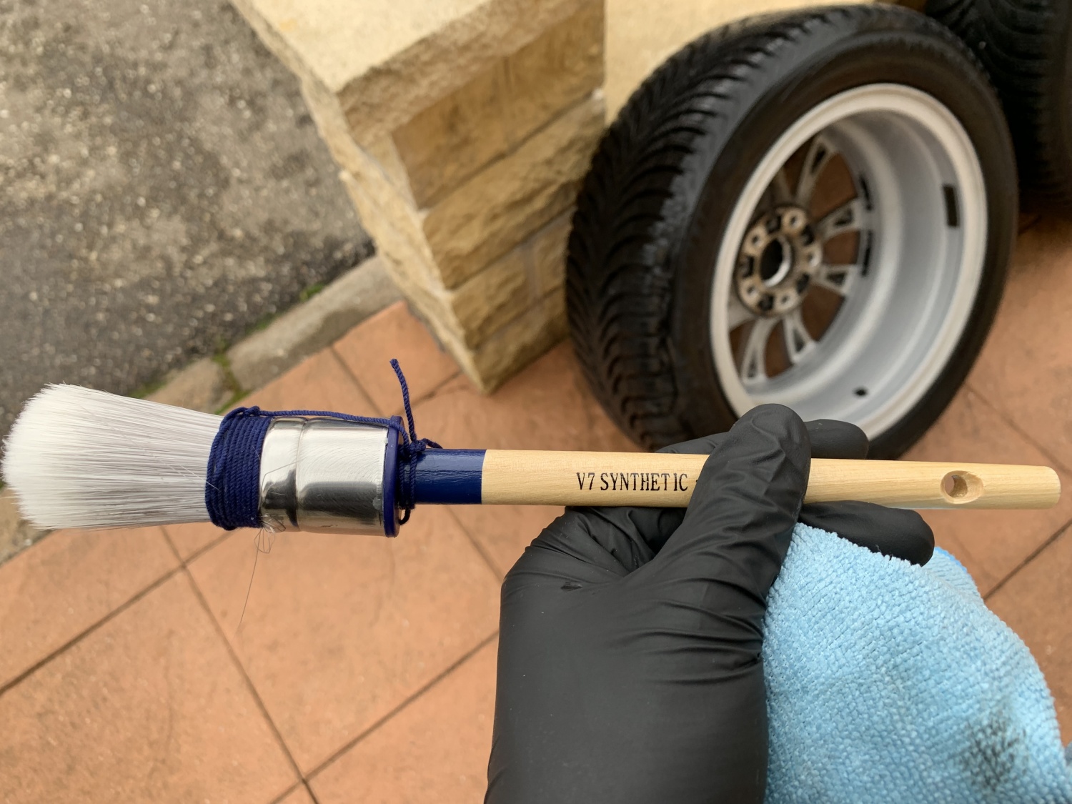

    - Pinceau Synthetique du commerce
    Pour la rayure :
    - Rupes iBrid Bigfoot Nano
    - Pad Nano Micro Fibre Lake Country
    - Alchimy7 Correcta P1000-P3000
    Voilà le résultat uniquement avec l'Orange Degreaser, je n'avais pas encore décontaminer les jantes.

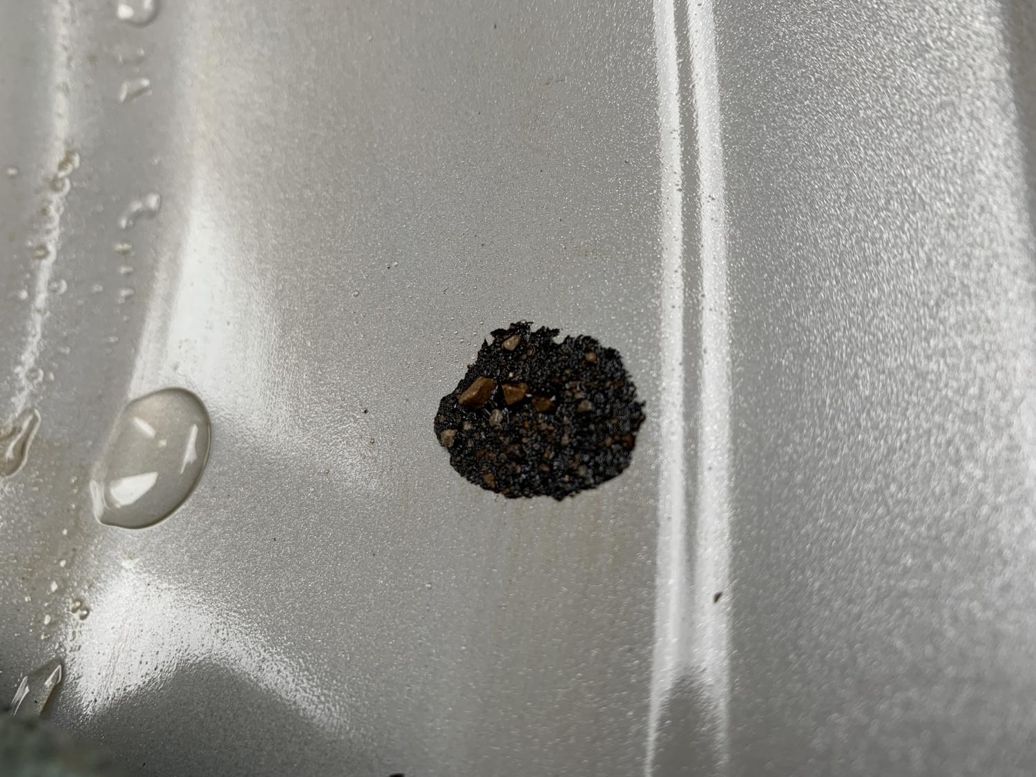

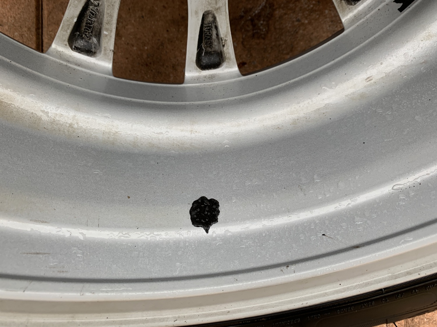

    Puis le dé-goudronnage, et principalement sur un bloc de 3.5cm de diamètre nourri de graviers.
    Après avoir bien agité la marque au pinceau :
    Puis après 2/3 minutes a agiter la zone au pinceau.
    J'ai utilisé je pense entre 30 et 40ml de produit pour parvenir à ce bloc de goudron. J'ai utilisé le pinceau synthétique le plus soft possible à cause de l'immensité de gravité emprisonné dans le bloc. Sur la fin j'ai commencé à rencontrer un problème stupide, le produit rendait la jante hydrophobe, quand je frottais avec le pinceau, le produit fuyait directement la zone... :lol1:

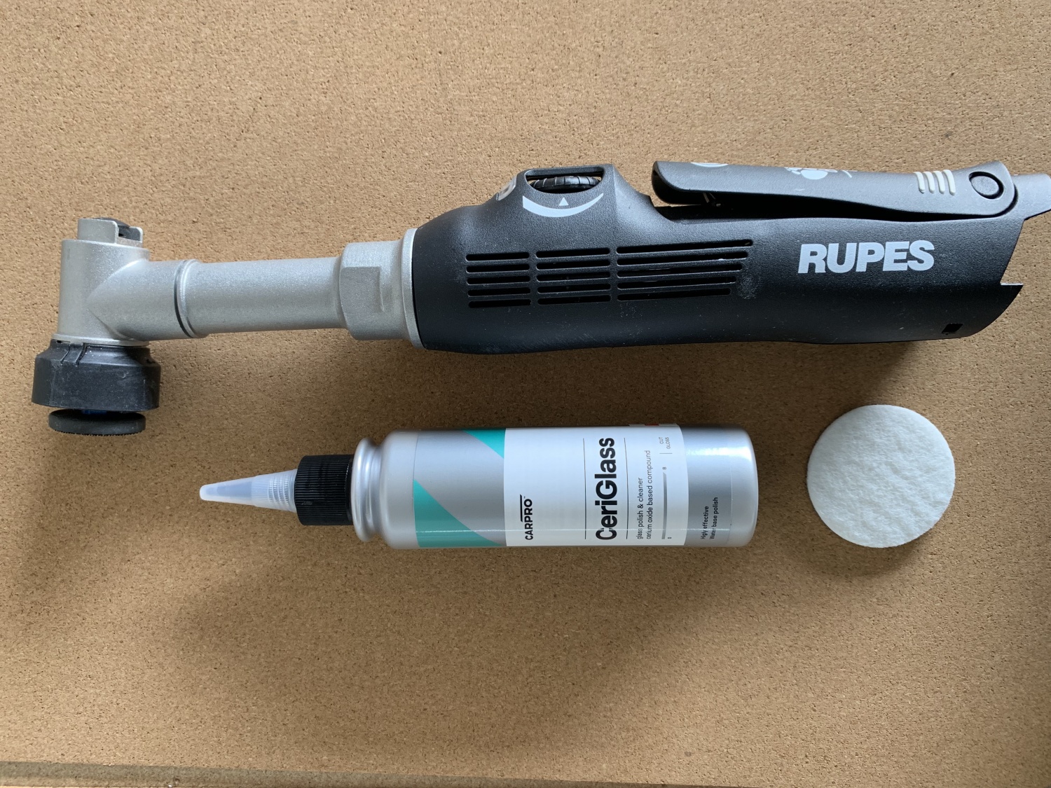

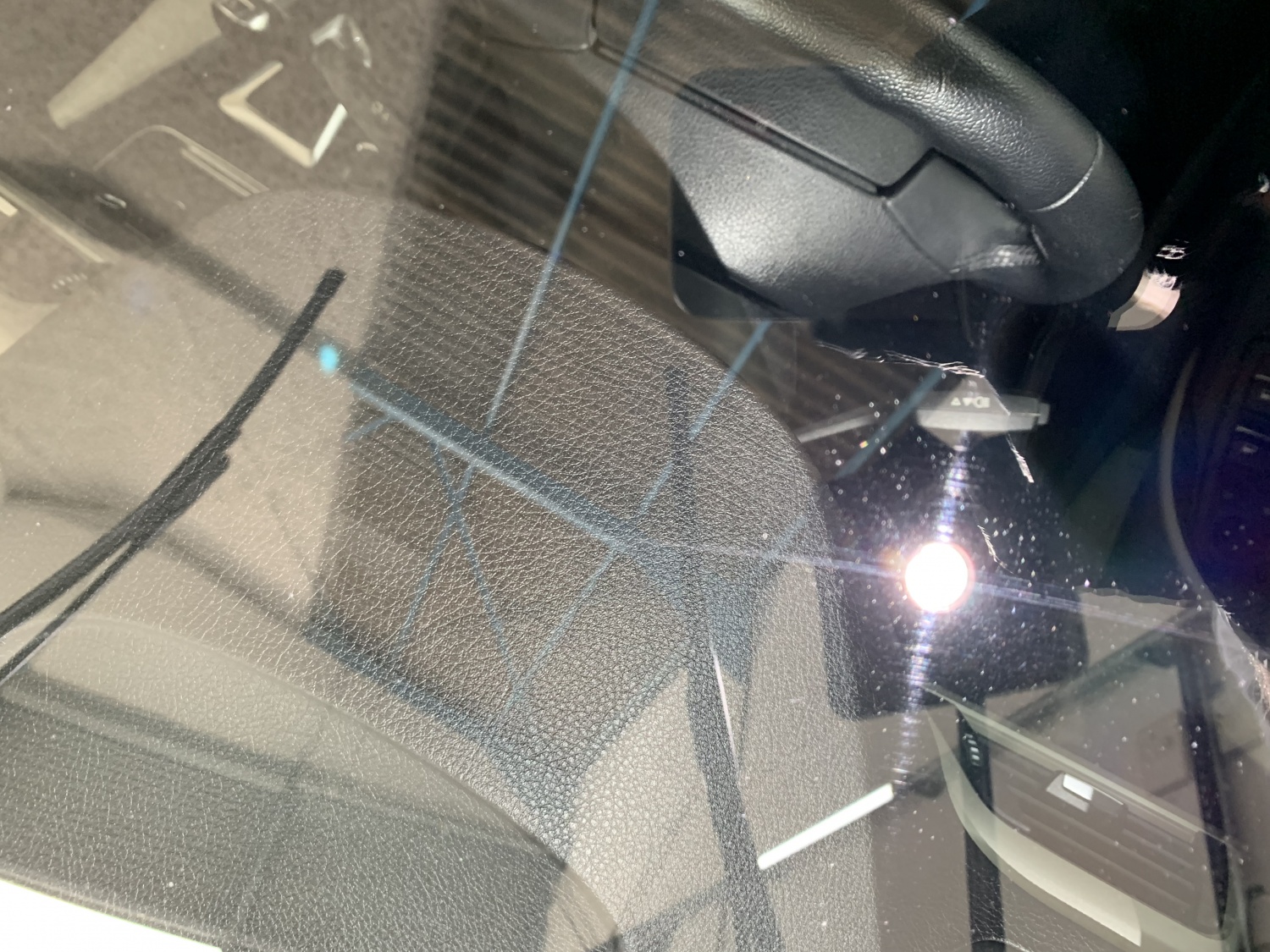

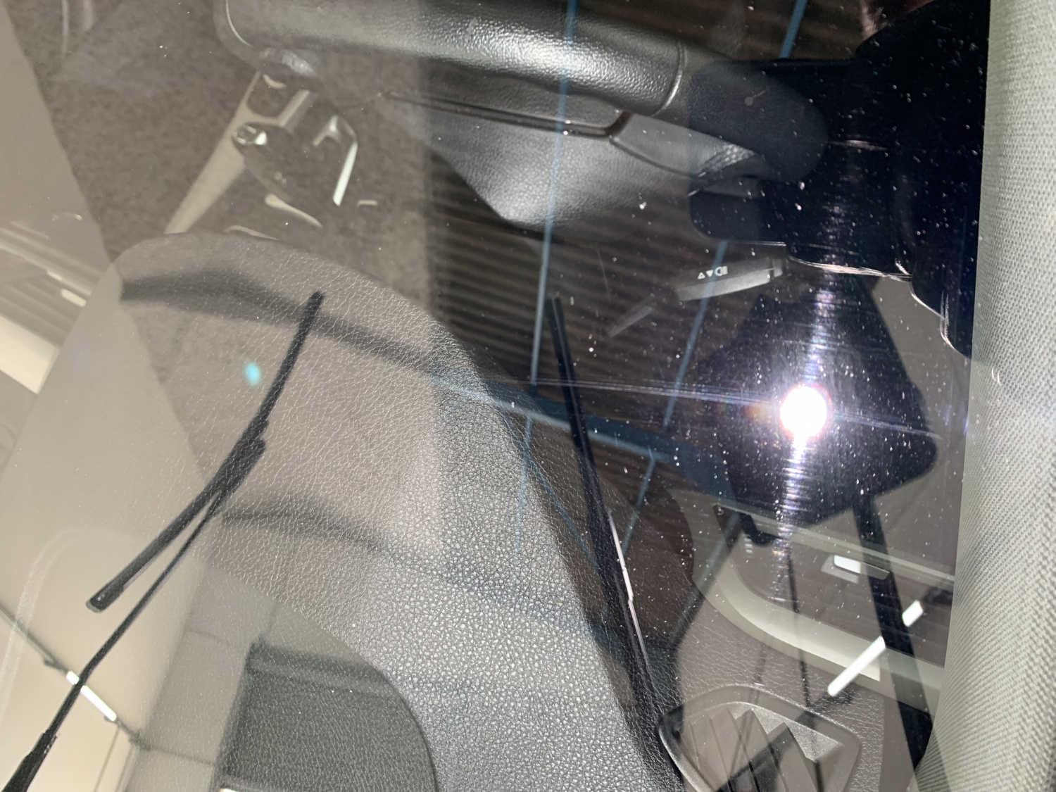

    Je me suis également lancée dans l'idée de rectifier une fine rayure de 50cm sur mon pare-brise qui est en plein dans mon champ de vision, en vain. J'avais acheté le CarPro Ceriglass car il contient de l'oxyde de cérium, composant permettant de polir du verre, autant dire que c'est juste pour faire beau sur la bouteille, le produit a un niveau d'abrasivité minable.
    Préparation du parebrise, nettoyage, clay hard, puis cleaner (Fleckenwasser) : Préparation au polissage.
    J'ai essayé avec la Rupes Nano en orbitale puis en rotative, avec des Pad Glass, puis pad bleu Rupes (les plus agressif). Aucune résultat.
    J'ai ensuite essayé avec la 75mm, Pad Glass + Ceriglass, toujours rien. Une multitude de pad agressif avec le ceriglass puis correcta P1000 puis un énième polish (surement un Menzerna, je ne sais plus). Enfin bref, j'ai passé 1h sur les 15 premiers cm de la rayure sans rien lui faire, je suis pas défaitiste mais pour le coup ça m'a bien dégouté.
    Avant :
    Après :
    Je ressaierais avec de l'oxyde de cérium pure un jour où je serais motiver mais il est clair qu'il est nécessaire de poncé le verre au préalable...

    6 803
    Robin tu dis qu'il est préférable de poncer la vitre au papier de verre à l'eau, avant d'attaquer à l'oxyde de cérium ?

    @Sweepta Oui il faut poncer avec du papier + Oxyde de Cerium, le Ceriglass a une niveau d'abrasivité vraiment faible sur le verre, à 11€ la bouteille je suis vraiment dégouté, c'est un Glass Polish et non compound comme la marque le prétend. Je n'ai jamais aimé CarPro, cet essais réconforte mon avis envers cette marque.
