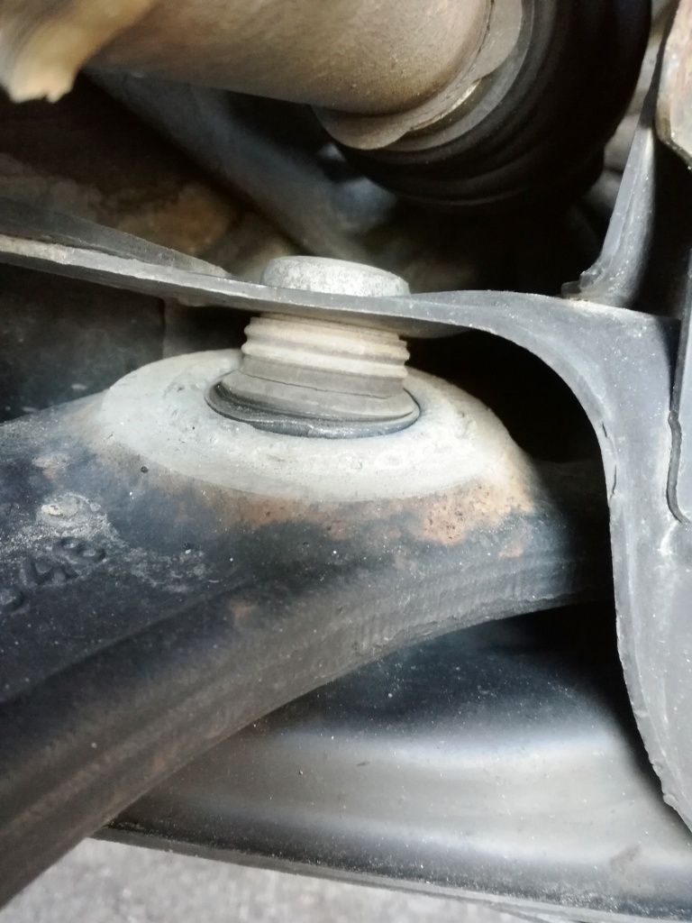

    L'état du 5008 à son arrivé :
    Moins pire que la première fois ;)
    Bon les pièces arrivent enfin :
    J'attaque le démontage et je commence par les amortisseurs arrières :
    Pas très joli, et comme vous commencez à me connaître, je ne vais pas laisser cela comme ça :

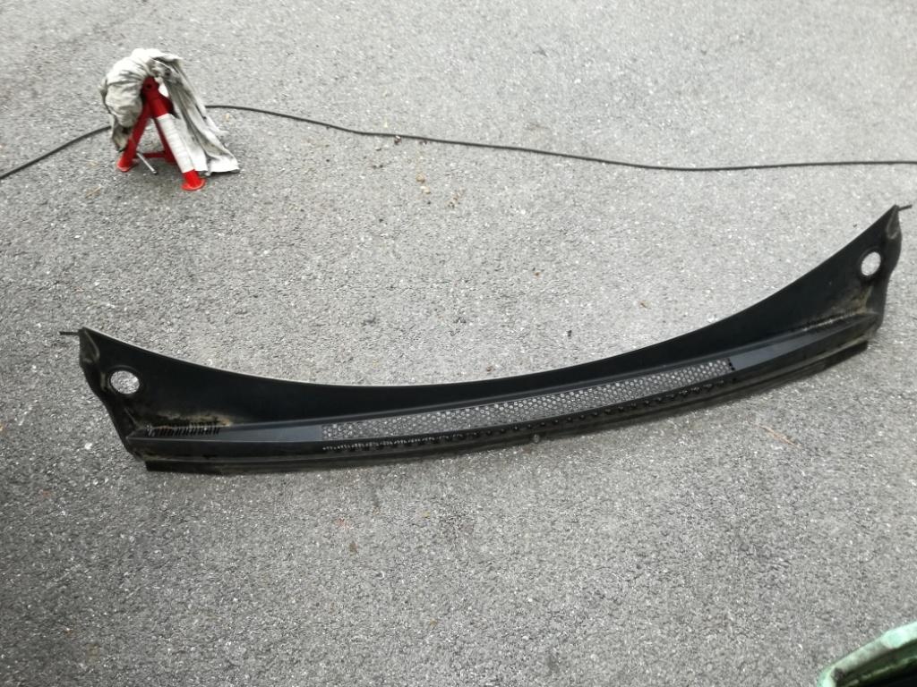

    Je passe de l'autre côté, cela sera un peu plus galère avec le silencieux d'échappement et le pare-chaleur :
    Les butées élastiques de suspension sont HS, mais je ne les ai pas, elles ne sont dispo que chez Peugeot et ce n'est pas donné.
    Je pensais que l'on aurait pu se passer de les remplacer, mais malheureusement, je vais devoir les commander et tout démonter de nouveau pour les changer. :(

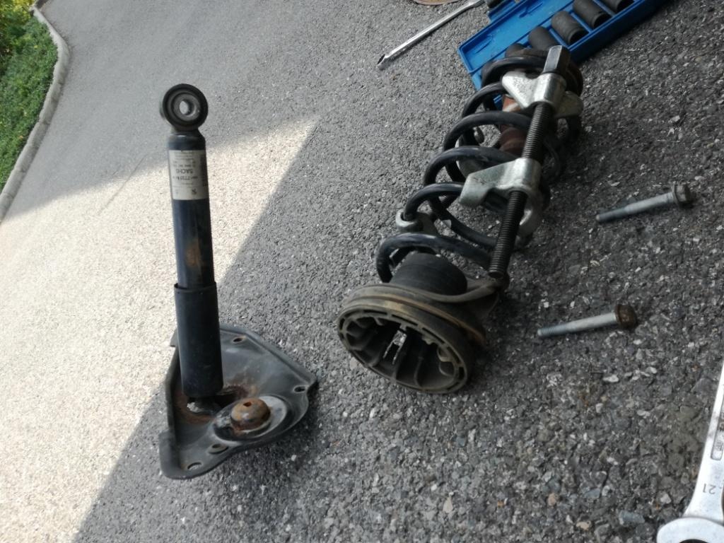

    Et je passe aux amortisseurs avant :
    Pas mal de démontage, ce que n'a pas fait le mécano qui a remplacer les amortisseurs la première fois, il a abimé les fils des moteurs d’essuie glace, pour éviter de les démonter :
    Je reprends rapidement ça, sans perdre trop de temps :
    Je continue le démontage et je trouve :
    Belle petite surprise encore, les silentblocs des triangles de suspension sont HS aussi :
    Il faudra donc commander ces pièces également et prévenir le proprio que je garderai sont 5008 le week-end prochain.
    Je passe au remplacement des silentblocs de barre-stabilisatrice :
    Je remonte tout en mettant un petit coup de nettoyage rapide :
    Je m’aperçois que le lave glace ne fonctionne pas, j'arrête le nettoyage et c'est parti pour la réparation du lave glace :
    J'essai de mettre un coup de soufflette pour déboucher les gicleurs :
    Nickel ça marche, mais pas longtemps, ça ne fonctionne plus de nouveau, je remonte la tuyauterie jusqu’à la pompe et là :
    Je remets ça en ordre et je passe au remontage avant de continuer le petit coup de nettoyage :
    J'en profite pour nettoyer les tapis :
    Je lui fait une petite prépa gratuite comme dab :
    Et je lui offre des enjoliveurs achetés chez Norauto, quand j'ai fait refaire la plaque d'immatriculation qui était abîmée, mon bon cœur me perdra :D;)
    Et dire que je devrais effectuer quasi le même démontage le week-end prochain :rolleyes:
    Le week-end suivant moins de photos, il faut que je fasse vite, car madame nous a prévus d'autres choses à faire.
    Alors j'attaque et il faut que tout soit fini ce soir :
    Même punition pour l'autre côté donc pas de photo et on passe à l'avant pour le remplacement des triangle et rotules de suspension :
    Obligé de sortir les clés pour camion :
    Et oui c'est bien du 41 :
    Jamais je n'ai vu si gros sur une auto, c'est la première fois.
    Le week-end d'après c'était au tour d'une C4 et ... (ce sera pour plus tard, là je vais aller faire dormir mes yeux) :happy:

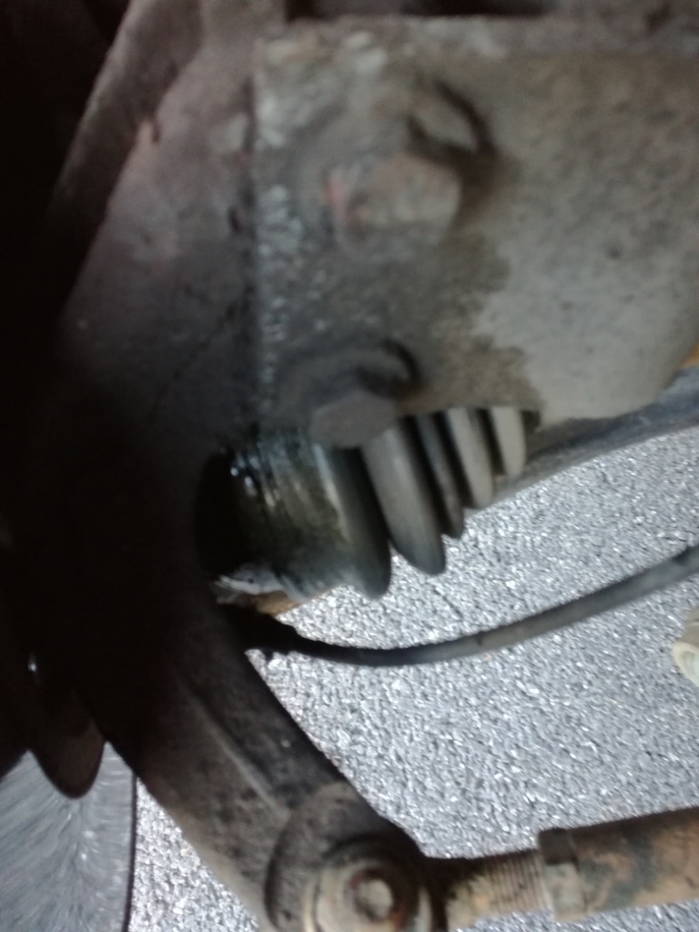

    Alors la C4 :
    On commence par faire un bon check-up complet :
    Oui le serflex est bien cassé et il n'y a plus de graisse dans le soufflet, la tête de cardan est sèche et rouillée. (Cela explique un des nombreux bruits présents).
    On continue et la liste s'allonge :
    + Tout ce qui ne ce voit pas, roulement, climatisation...
