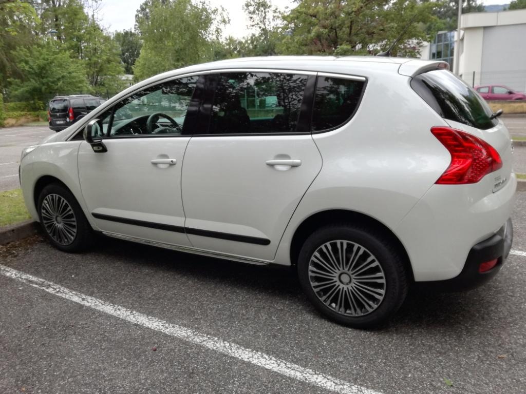

    3008 à son arrivée :
    Préparation pour la partie mécanique :
    Le proprio se plaint d'un bruit de sifflement au niveau du rétro côté chauffeur, d'un bruit de roulement, d'un joint du compartiment moteur qui ne tient, d'un voyant moteur allumé. Naturellement la révision est à effectuer, avec tous les contrôles.
    J'attaque par contrôlé le jeu des roulements, mais je ne trouve rien d'anormal à ce niveau, par contre les pneus ont quant à eux une usure anormal :

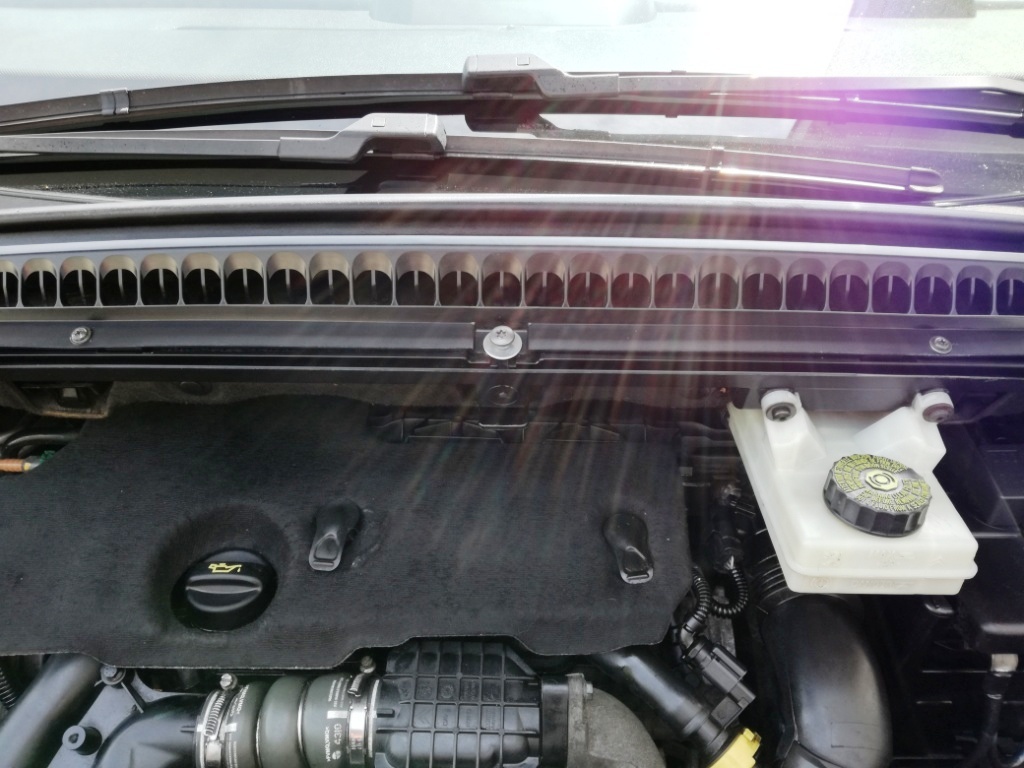

    J'attaque la révision et pour cela, je démonte le cache moteur, enfin pas si simple, encore des boulons grippés et j'ai été obligé d'utiliser la meuleuse :
    Voilà qui m'a fait faire perdre beaucoup de temps et je fini comme à mon habitude, de nuit :

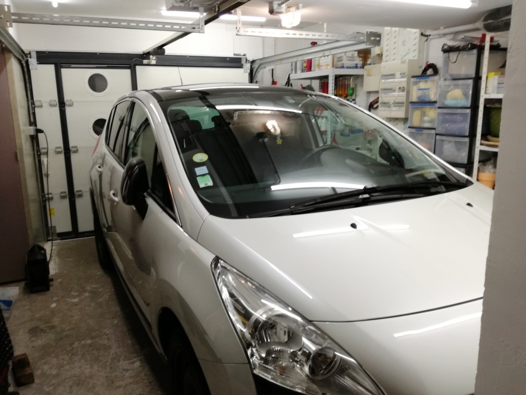

    J'ivoirien, alors je rajoute deux petits projecteurs LED :
    Le lendemain matin, je mets en place, avant que tout le monde arrive :
    Mais ils sont en avance :D;)

    Je commence par regarder pourquoi il y a un gros sifflement avec le rétro côté chauffeur quand ont roule.
    Pas de photo, car cela était seulement dû à un déclipsage de la coque, remise en place très facilement avec un bonne pression de mes deux mains.;)

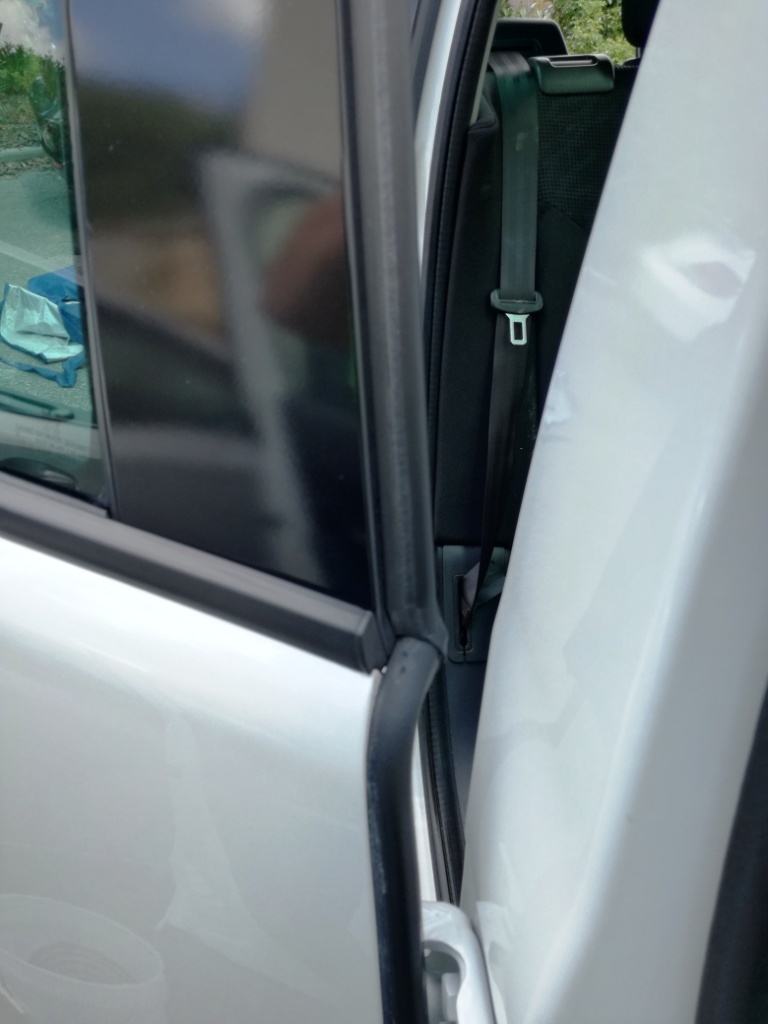

    José qui avait vu un joint qui traîné, comprendra mieux pourquoi en voyant ces photos :
    Le joint ne tenait plus dû au soulèvement de son support plastique, il faut donc le remettre en place, mais impossible. La chaleur à déformé le plastique et il a pris une mauvaise forme. Il va donc falloir bricoler et pour cela, j'aurais besoin de quelques outils :
    C'est parti :

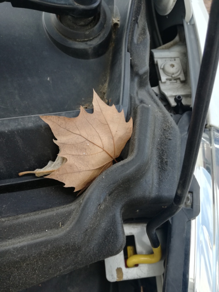

    Cela commence pas mal, les mécanismes d'essuie-glace sont grippés :
    Impossible de démonter le plastique de protection sans démonter le capot, bon tout seul cela serait trop risqué, je laisse tomber et je repasse par l'intérieur. Malheureusement, il faudrait tomber les tableau de bord, donc trop de boulot, il faut que je trouve une autre solution.
