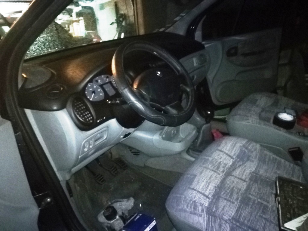

    Tableau de bord et siège remonté :
    Photo des deux roue avant qui attendent d'être remontées :
