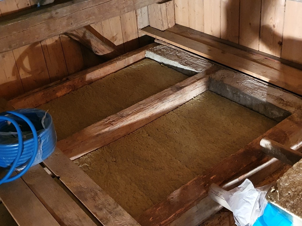

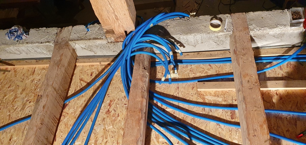

    Le plancher du plafond du garage avance, mais plus lentement que j'imaginais. Surtout du à tous les autres petits jobs qu'il y a à faire.
    Aujourd'hui j'ai terminé de tirer les gaines de distribution. J'ai aussi commencé à poser une partie de l'isolation et OSB.
    En photos:

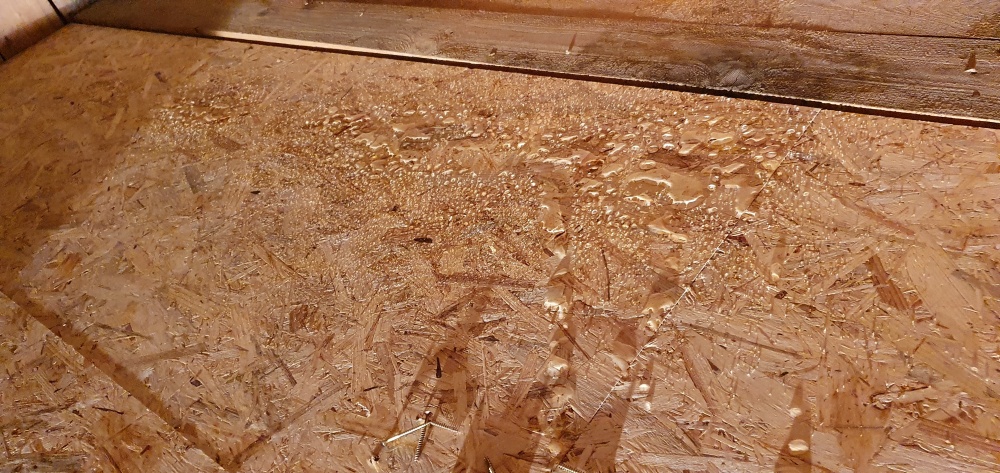

    A peine posés, les panneaux subissent les fuites du toit ::(1:

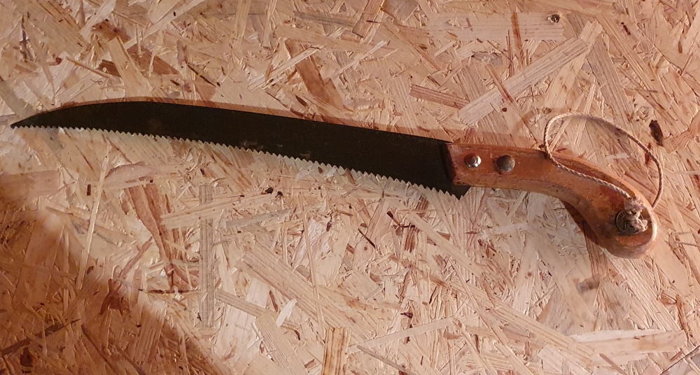

    L'outil trouvé dans la ferme qui va très bien pour couper l'isolation en laine de roche :lol1:
    70m de gaine :xx:
    Ne pas oublier de les étiquetter :chante:

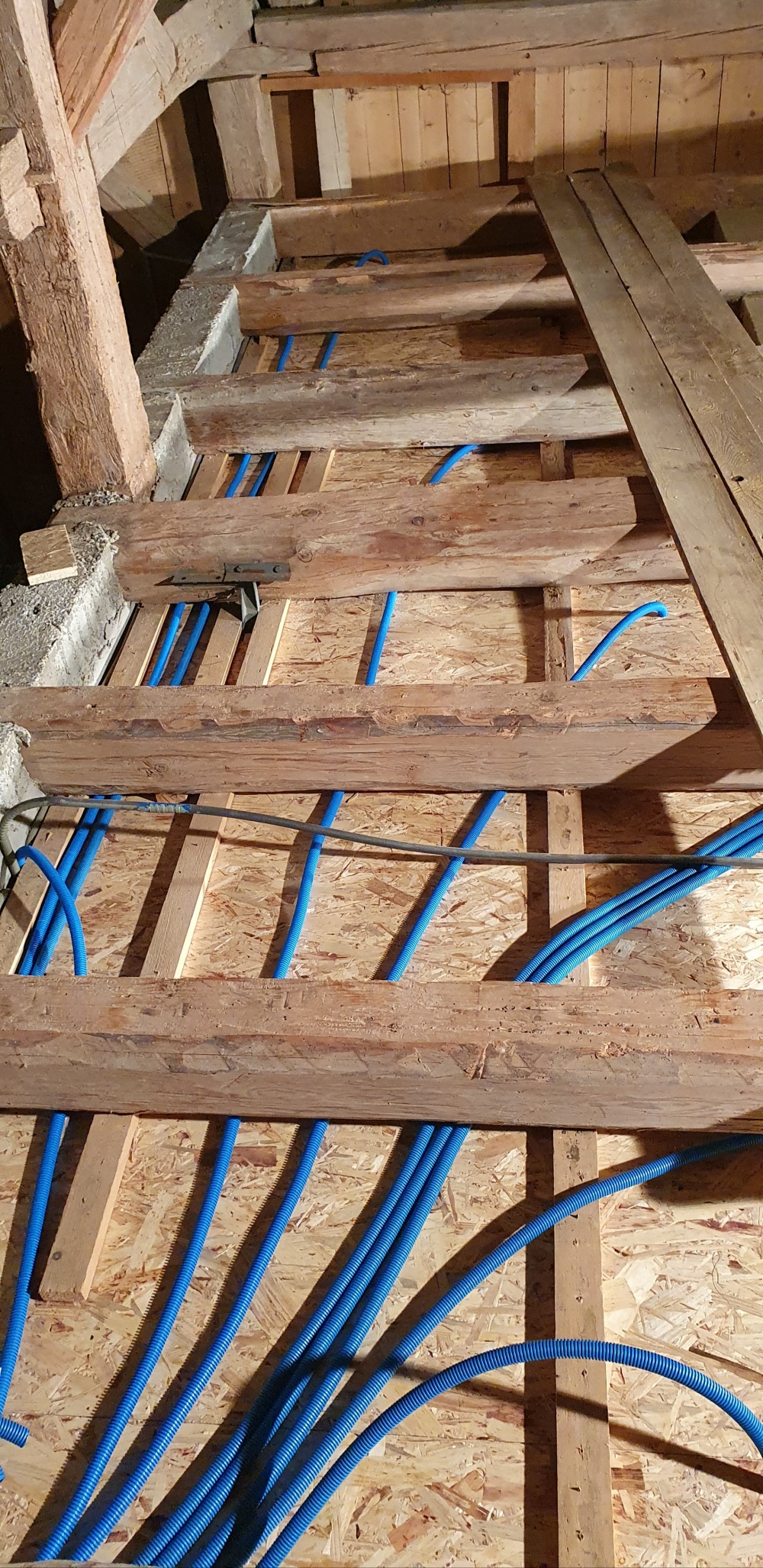

  2. Sweepta
    By:Sweepta3 Juillet 2020

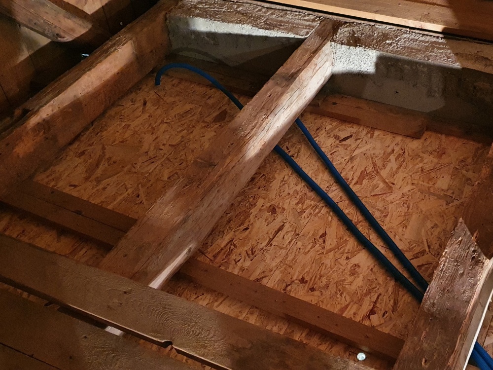

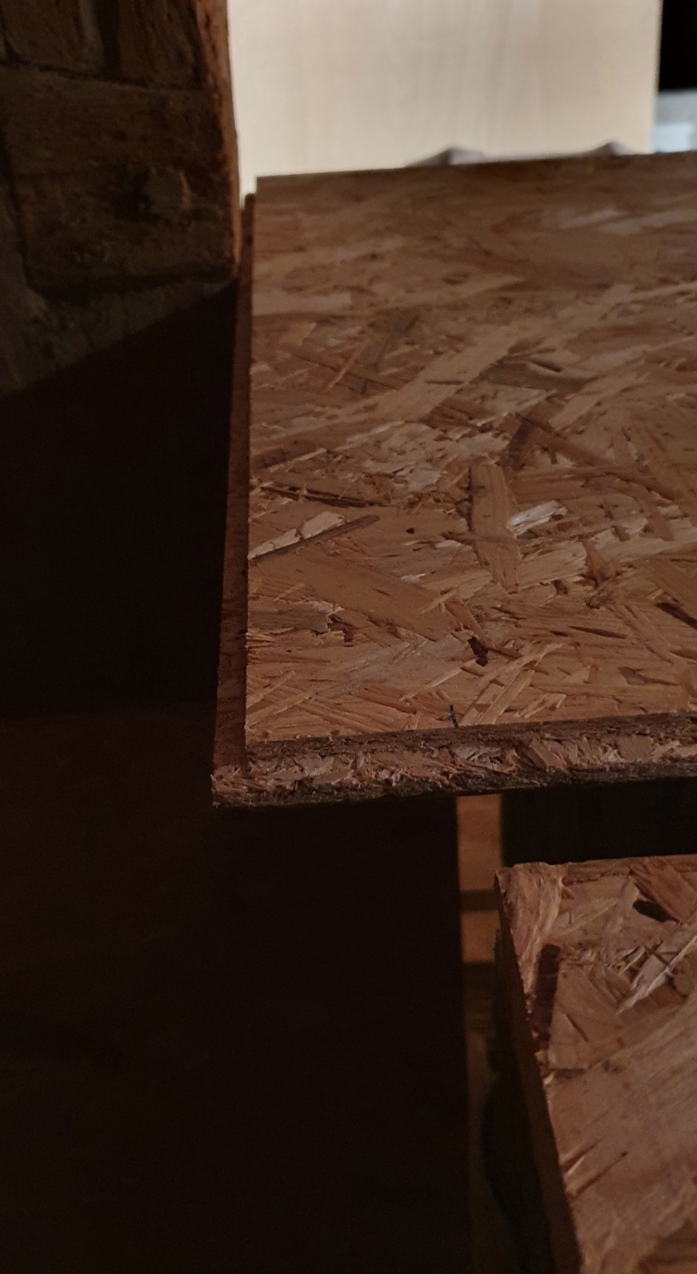

    Le plancher est terminé.
    Trop beau, sur 30m2, je n'ai eu que 5 cm de chute :ouah:
    Par contre il aurait pas fallu se louper à un endroits:xx:

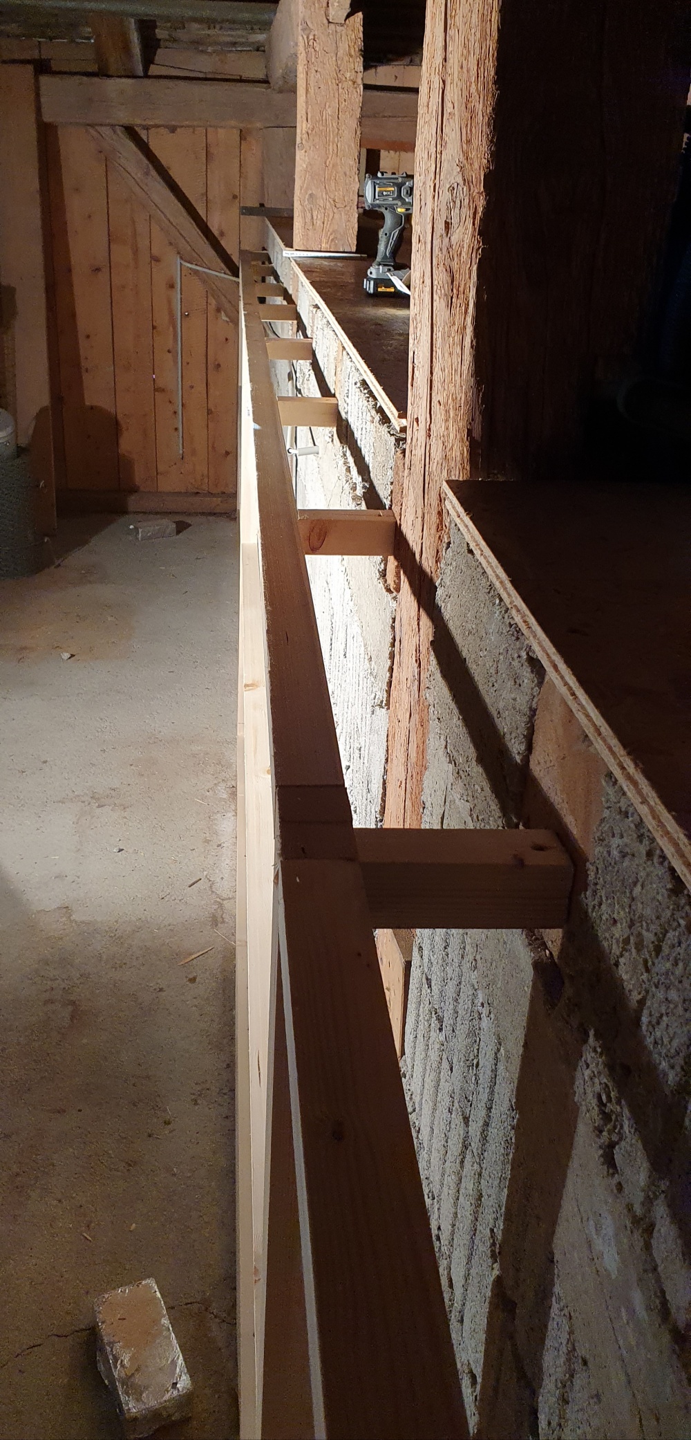

  9. Sweepta
    By:Sweepta13 Juillet 2020

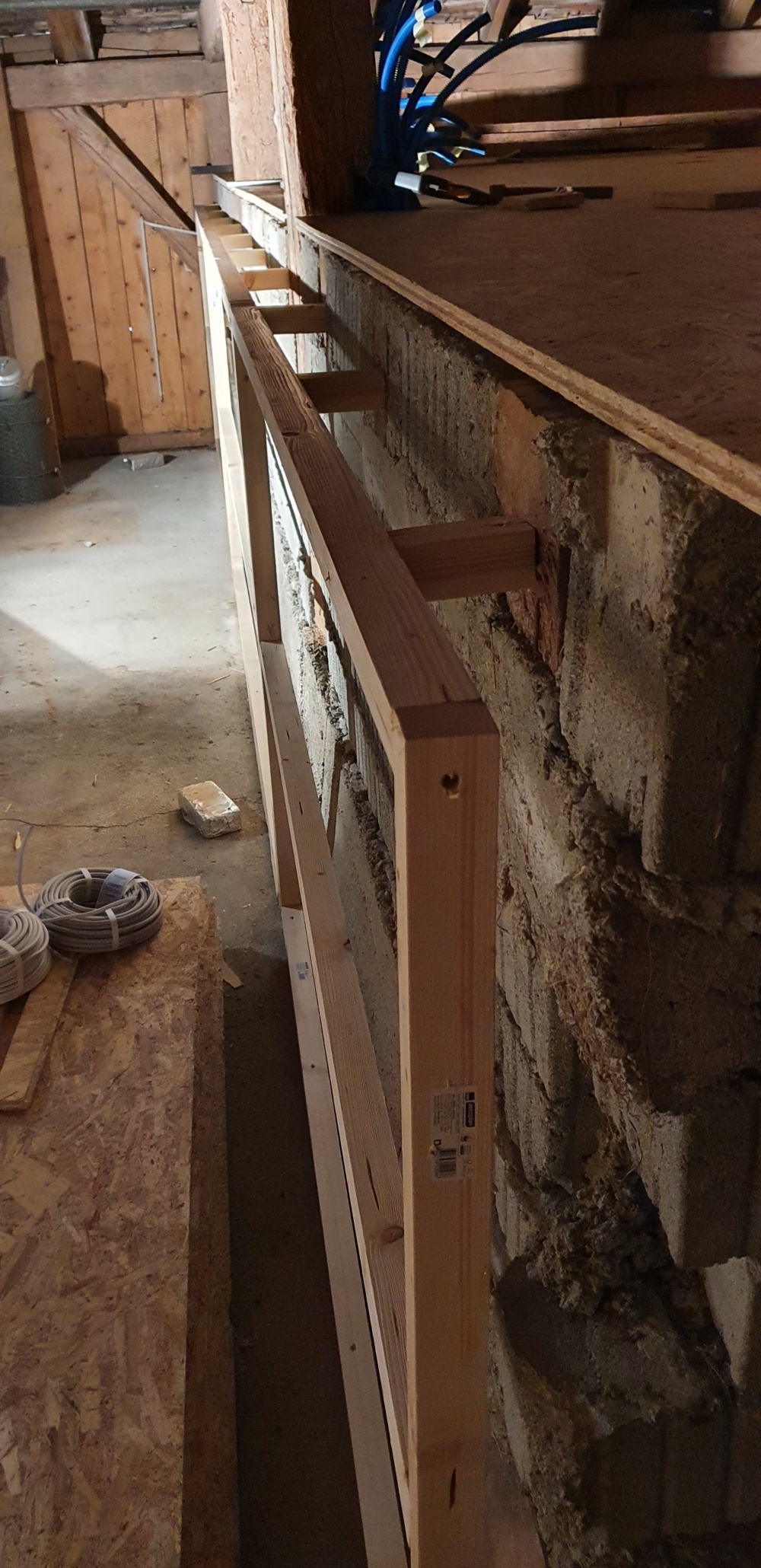

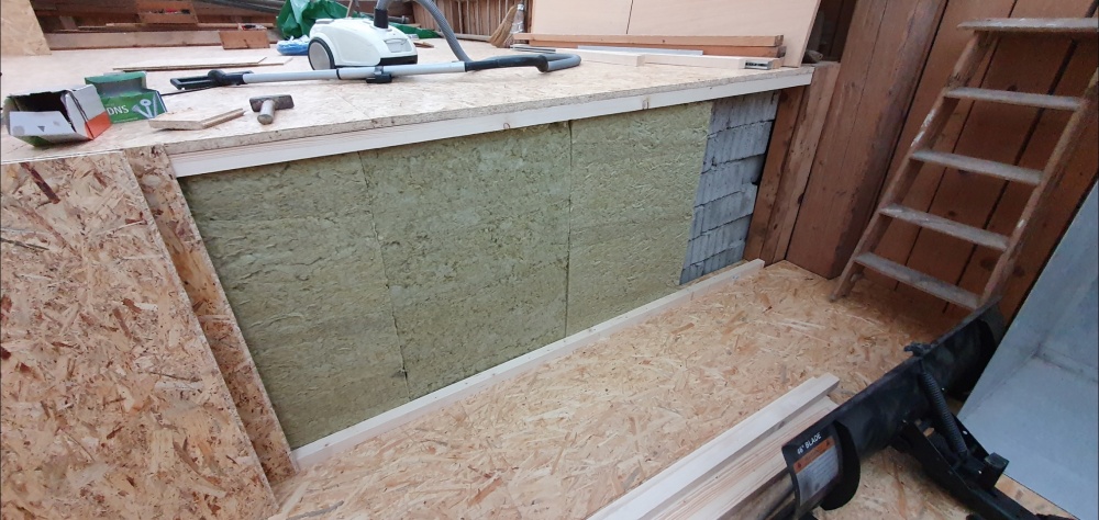

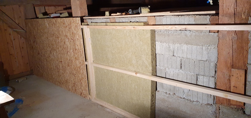

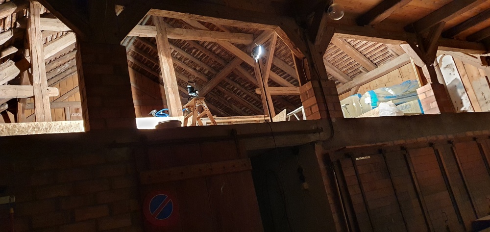

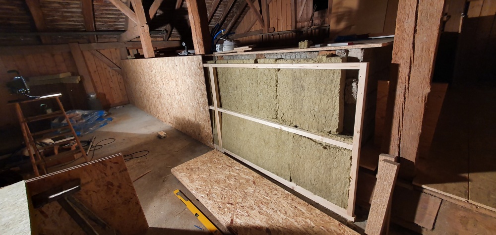

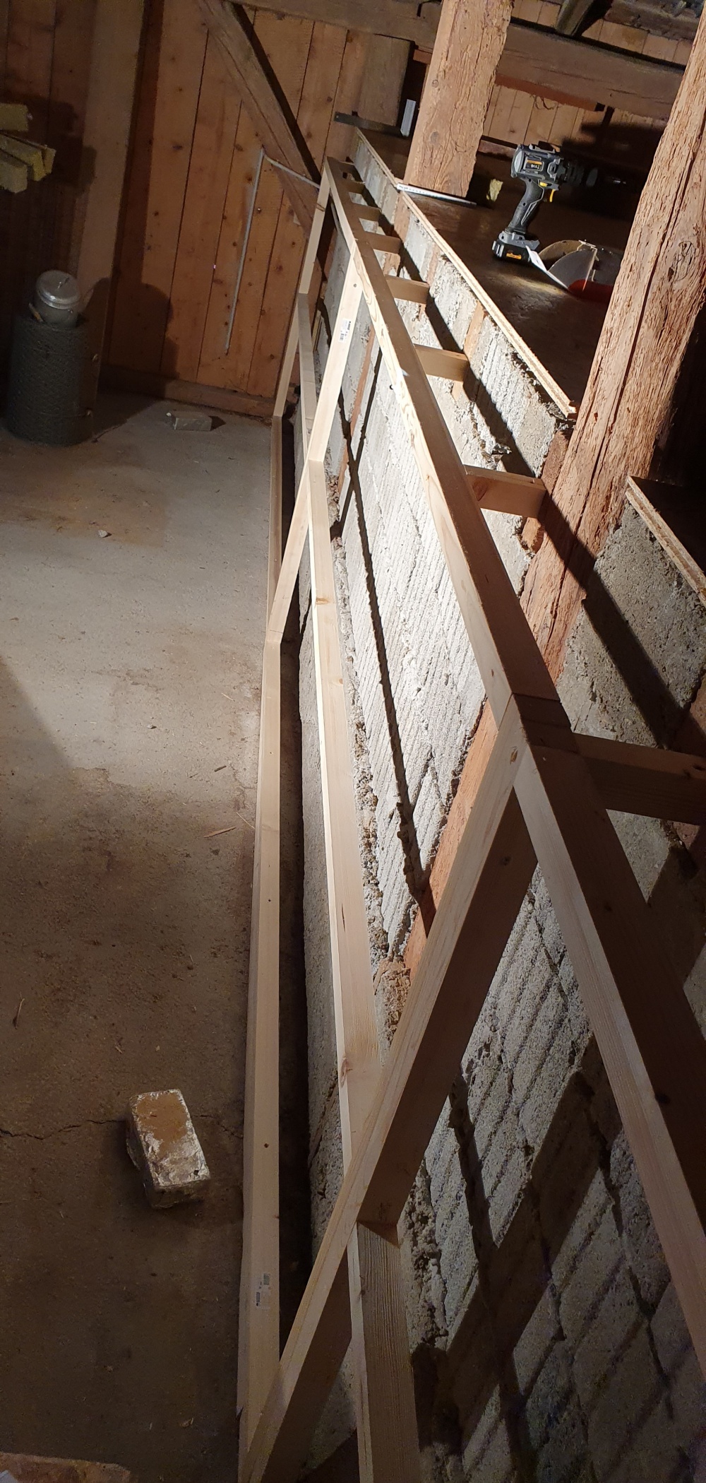

    Ce weekend, avance sur le coffrage des murs du garage.
    J'avais déjà fabriqué les cadres en bois, cette fois je les ai fixé au sol, et fixé au briques à l'aide de petite entretoise.
    Puis pose de l'isolation et l'OSB par dessus.
    En photos:
    Pose de l'isolation + OSB:
    Vu depuis le bas, j'aime beaucoup ce point de vue.
    Prise en souvenir car ça ne va pas rester comme cela.

  10. gre
    By:greg2250013 Juillet 2020
    1 794
    Beau projet. Ca va être top à la fin je pense

    Tu aurais presque pu mettre plus épais en laine de bois histoire que ça soit bien compact sans passage d'air.
    Néanmoins ce sera déjà beaucoup mieux, :super:
  13. Sweepta
    By:Sweepta14 Juillet 2020
    @wireliner Oui c'est vrai parfois ça fait un vide d'air, mais d'ailleurs c'est pas plus mal, non ? Ne dit-on pas que l'air est un bon isolant ?
    J'ai fait le choix de 100mm car ça correspond à la moyenne du à l'irrégularité du mur.
    Parfois il y a un vide d'air, parfois la laine de roche est compressée.
    Mais comme tu dis, c'est déjà bien mieux qu'avant :super:
    @Ironwarthog Oui la charpente est belle, mais pourrie à certain endroit. Obligé de remplacer certaine poutre. Mais ils vont tenter de conserver un max l'aspect du vieux.
  14. Fra
    By:Fran04714 Juillet 2020
    1 364
    L'air est isolant, mais si l'épaisseur de la lame d'air est supérieure à 2 cm, ça commence à faire des mouvements d'air et ça isole beaucoup moins, voire plus de courant d'air derrière la cloison et l'effet est inverse. Si tu veux contrer cet effet, tu mets des bandes de laine de roche de 5-10 cm de large tous les 60cm, comprimées un peu pour qu'elle ne se barre pas, ainsi, ça compartimente en caisson et il n'y a plus de courant d'air derrière l'OSB.

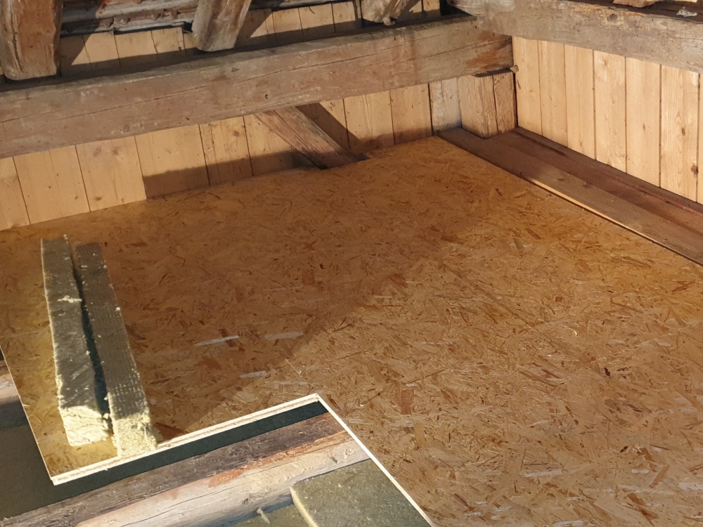

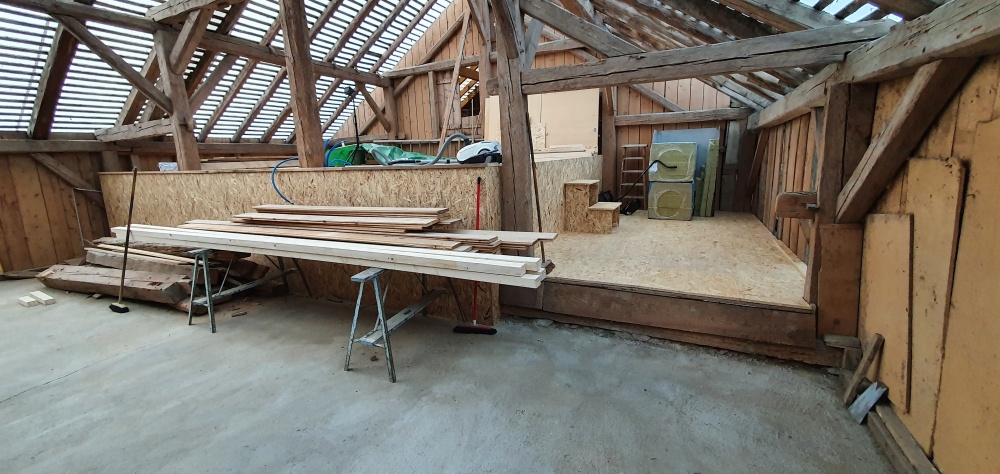

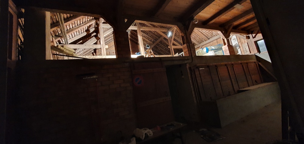

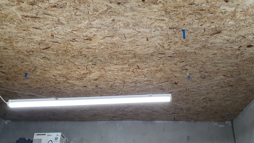

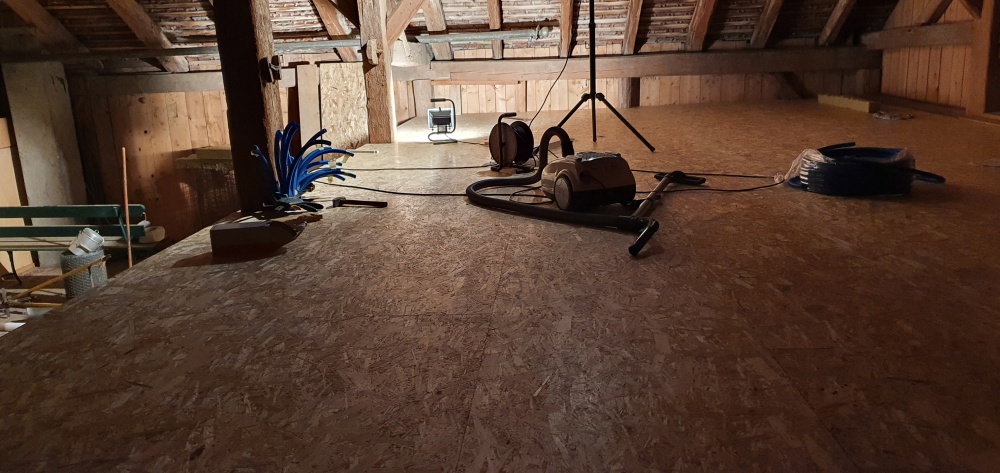

    Ça y est, c'est enfin terminé ! Tout le coffrage du haut du garage en OSB.
    Quoiqu'il manque encore le profilé en alu pour faire l'angle :clin1:
    J'ai pu aller chercher mes 2 dernières plaque d'OSB pour le petit plancher :768670:
    J'ai également fait une nouvelle ouverture sur la droite pour accéder au grenier, puisque l'ancien accès est maintenant condamné.

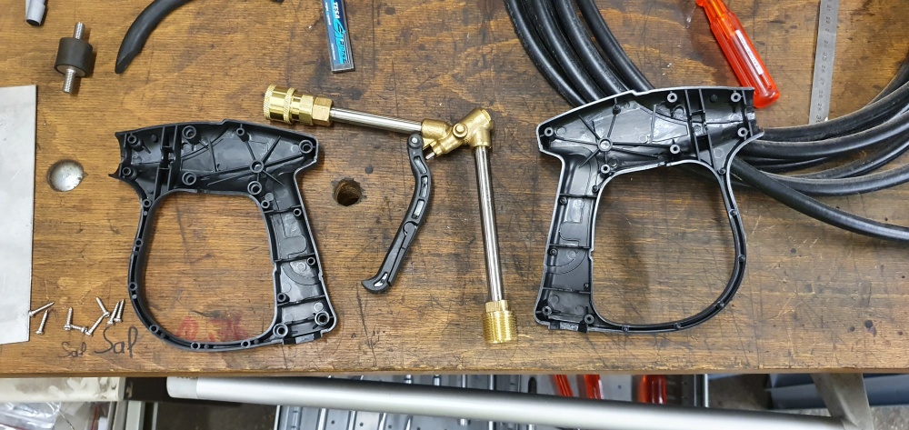

    Pour ceux qui se demande de quoi est fait un pistolet court pour NHP, y a pas grand chose finalement.
    Je l'ai démonté pour passer le raccord M22 au tour afin d'augmenter le diamètre interne de 14 à 15mm.

    c'est bien propre la haut et lumineux! tu es sûr de vouloir remettre des tuiles? :ouah:

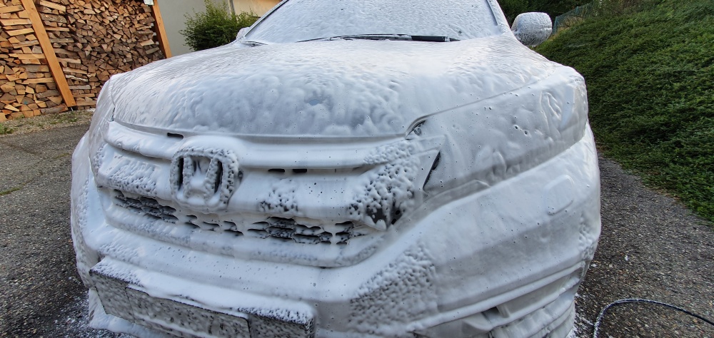

  19. Sweepta
    By:Sweepta31 Juillet 2020

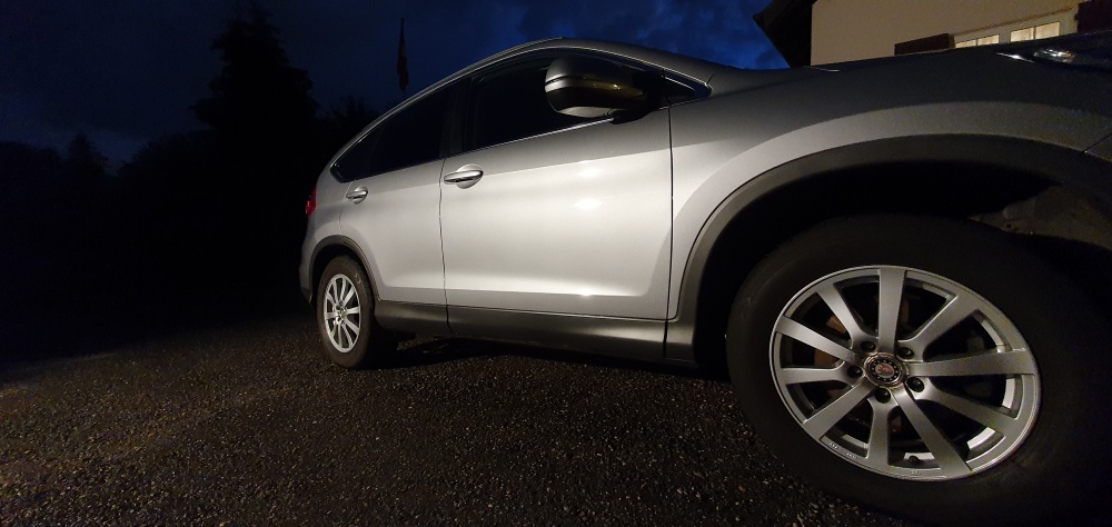

    Le CRV que j'avais fait ICI est vendue et pars demain chez son nouveau propriétaire.
    J'ai proposé ma pote de refaire un lavage, ce que j'ai fait hier soir à la tombée de la nuit.
    - Roue au P7
    - Prélavage M7
    - Lavage schampoing Jemako
    - QD Jemako
    Bonne mousse épaisse avec le M7 :super:
    Puis après le QD:
