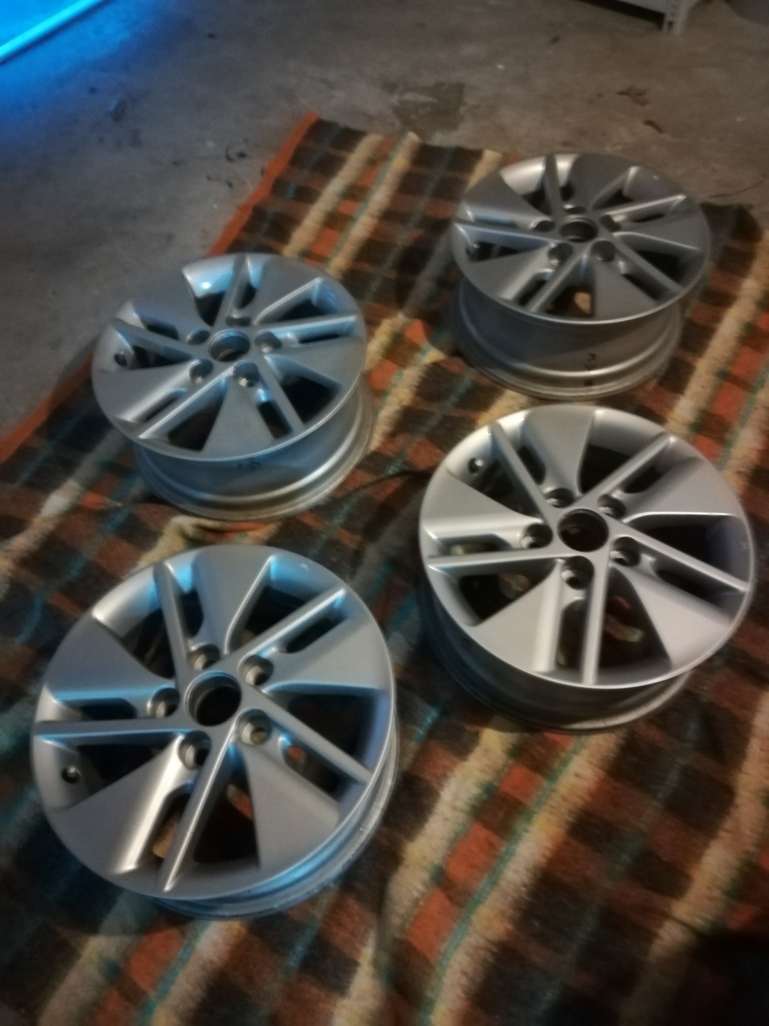

    Je commence donc par 4 vielles jantes et 4 pneus mi-usure à vendre :

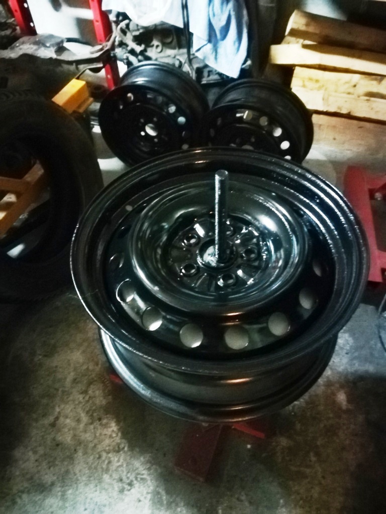

    Je commence par passer les jantes à l'acide phosphatant, je brosse, je rince, je sèche, je passe un coup d'acétone, avant de poser une couche de peinture tout support (que @Matos78 nous avait fait découvrir, http://www.forum.esthauto.com/threads/montana-peinture-tout-support.20261/ , merci à lui au passage), perso j'ai choisi cette peinture : https://www.allcity.fr/mtn-hardcore-400ml-38887.html
    Pas de photos de toute les étapes, pas de grande qualité, (faite avec mon tel) :
    Montage des pneus
    Pack terminé
    Cette peinture est vraiment géniale, pas besoin de vernis, elle brille bien assez, elle accroche sévère et elle a un pouvoir couvrant impressionnant, seul reproche que je pourrais faire, le diffuseur de peinture se bouche rapidement.

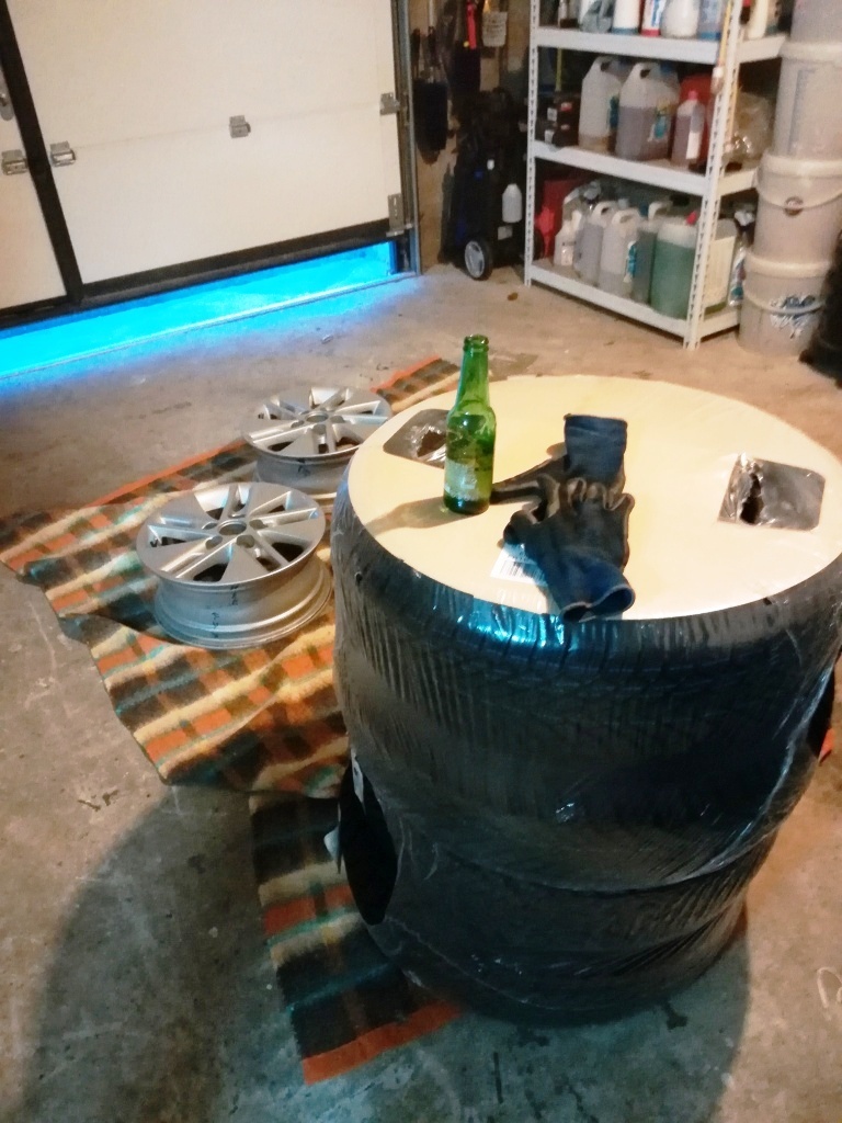

    Je passe les jantes à l'équilibreuse pour repérer leur point lourd, et ainsi réduire les masses lors de l'équilibrage, en plaçant au mieux les pneus sur les jantes.
    Je prends le temps de boire une bière et fumer une clope, avant de m'attaquer au montage des pneus

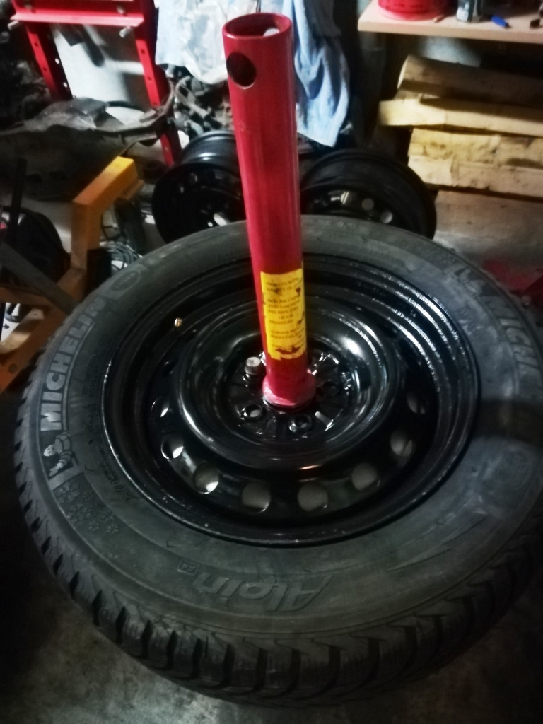

    Les marques que l'on voit sur les jantes, c'est de la graisse à pneus, j'en ai badigeonner sur les jantes, pour éviter de les abîmer lors du montage des pneus
    Je passe à l'équilibrage
    Je passe au dressing des jantes et des pneus après lavage, rinçage, et essuyage
    Elles attendent d'être montées, demain je pense

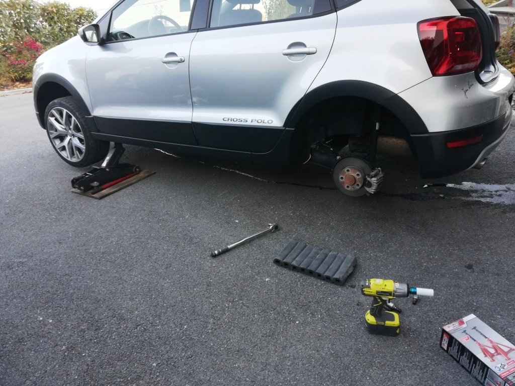

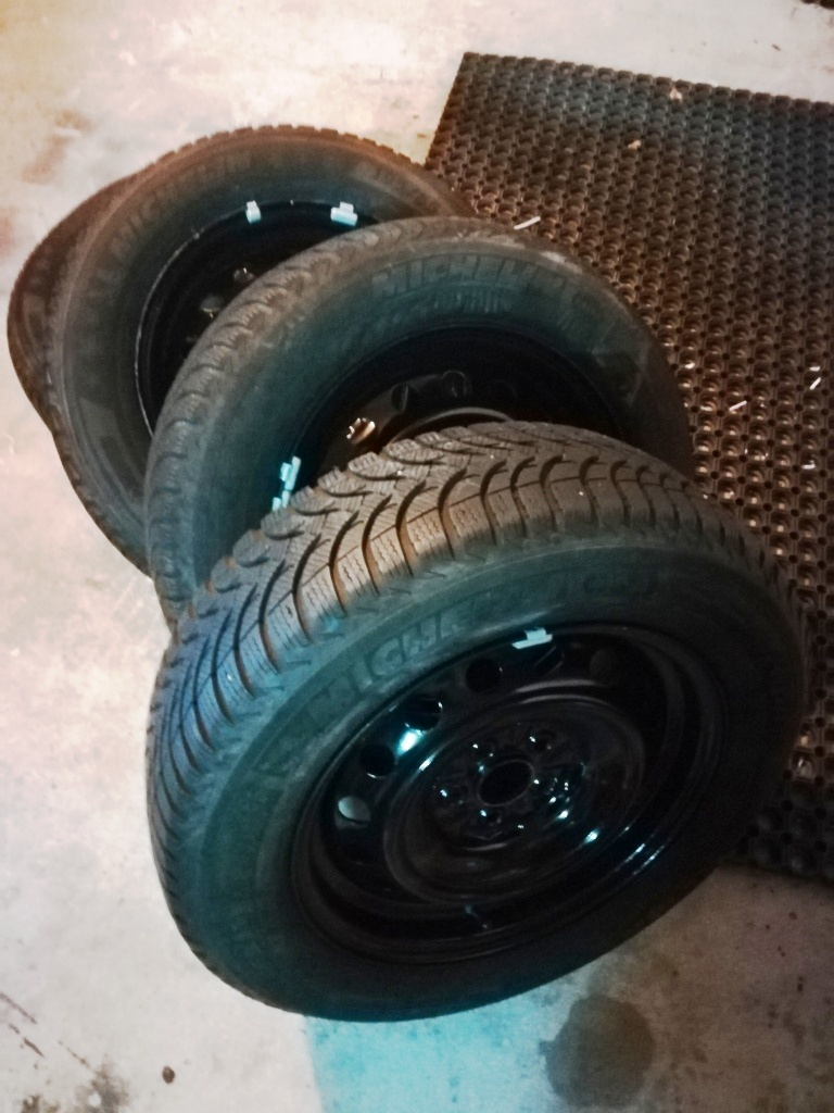

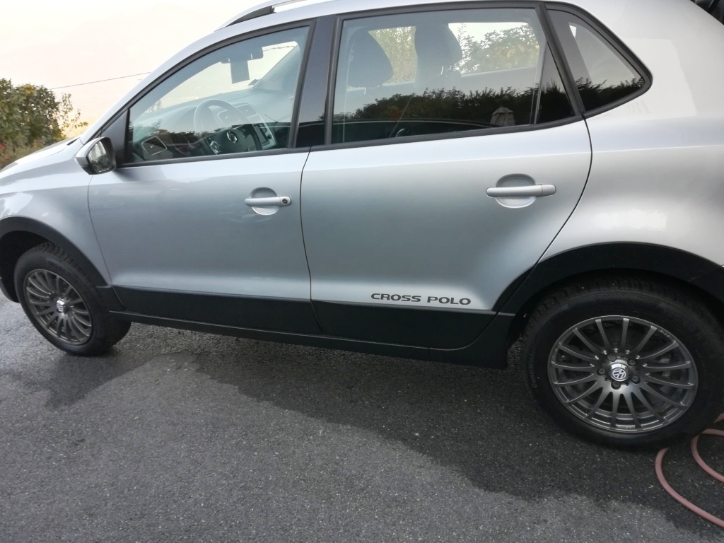

    Dernière monte de pneus neige pour la Cross Polo, et je les démonterai le 15/11 au soir, pour laisser la Polo chez VW et récupérer la nouvelle voiture de madame.
    Les jantes et pneus sont déjà préparés :
    Je sors la voiture dehors :
    Je prépare les outils :

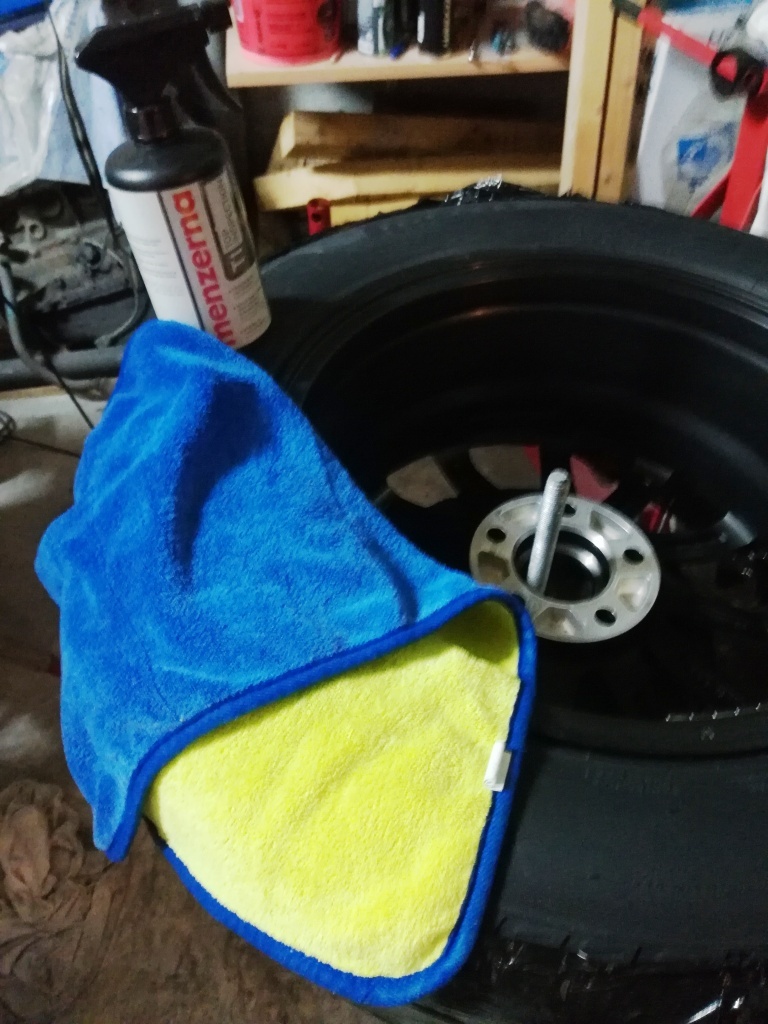

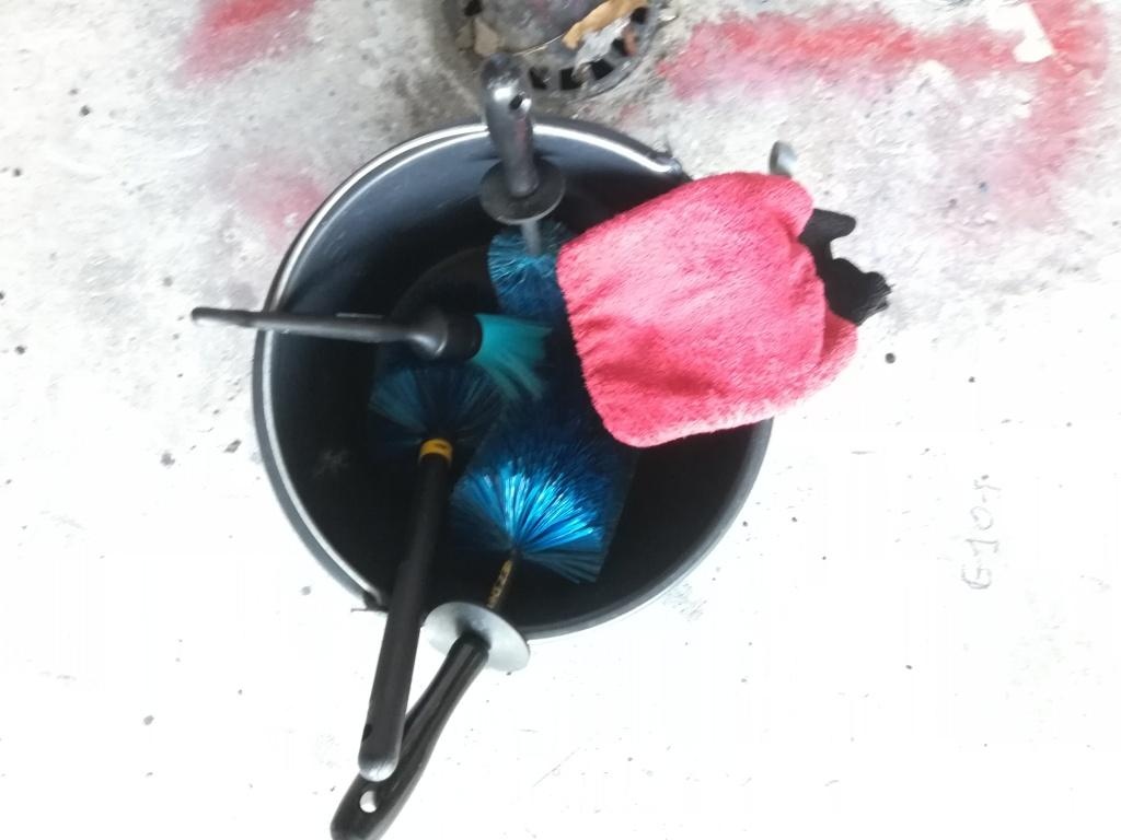

    Je prépare les accessoires de nettoyage :
    Je prépare les produits de nettoyage :
    Je commence par retirer les caches goujons de roue :
    Petit bain de Green Star :

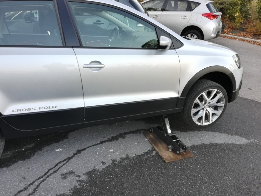

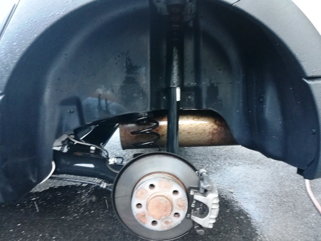

    Je lève la Polo Pour démonter les roues été :
    Pulvérisation de Gren Star :

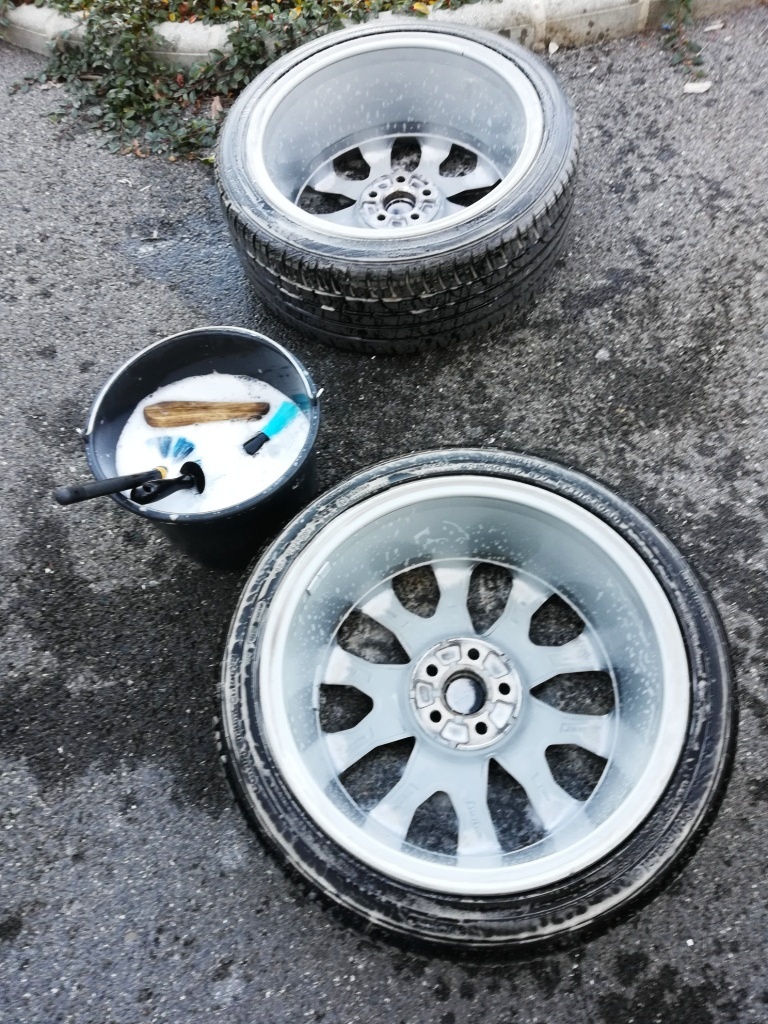

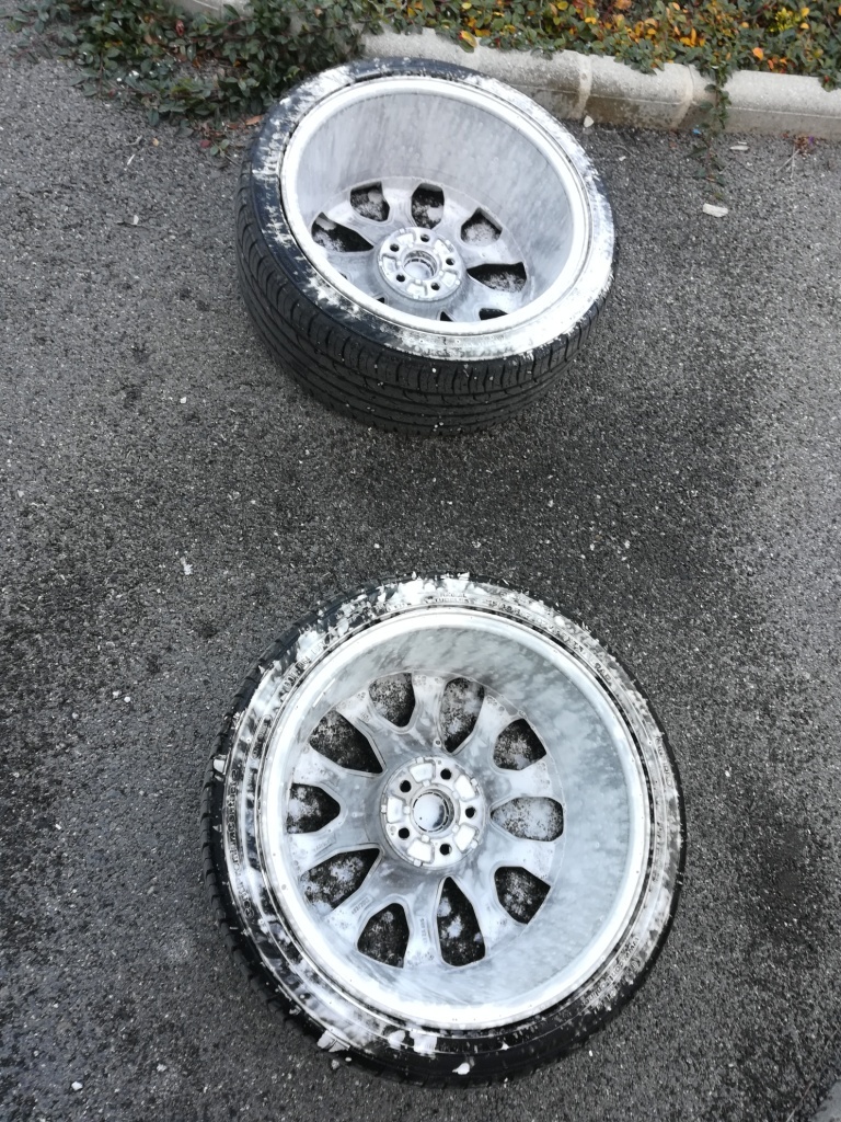

    Pendant que le Green Star agit sur les passages de roue, je m'occupe de pulvériser le P7 sur l'intérieur des jantes :
    Petit coup de brosse pour réactivé le Green Star sur les passages de roue :
    Je laisse agir et je passe au brossage des jantes pour réactiver le P7 :
    Le Green Star ayant fait son boulot, je rince :
    Je passe à la face extérieur des jantes :
    Madame viens d'arriver, elle me dit : "tu mets quand même longtemps pour changer les roues, il y a les travaux de la maison qui t'attendent"
    Je lui réponds sereinement : " je ne trouvais plus la clé antivol, je l'avais trop bien cachée"
    Pendant cette discussion, qui a durée un petit moment, je ne vous passe les détails, j'ai pulvérisé et rincé le dégoudronnant et le décontaminant ferreux.
    Sans photo, vous aurez compris pourquoi. :D;)
    Je passe au rinçage des jantes et passage de roue à l'eau déminéralisée :

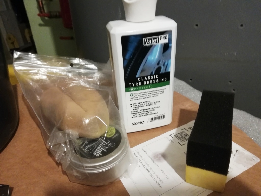

    Pose du Gommanera five sur les plastiques :

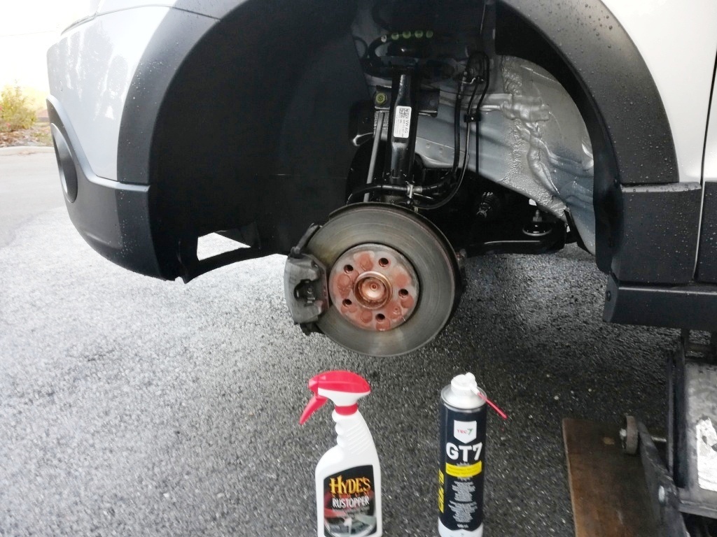

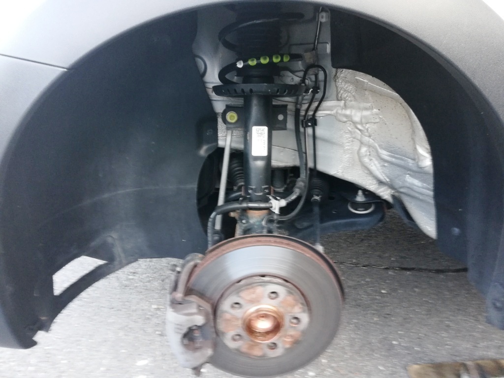

    Pose du GT7 sur les pièces métalliques, sur les silentblocs et les soufflets de crémaillère et cardans, ainsi que du Rustopper sur les disques :
    Pose de graisse au cuivre :
    Roues hiver posées :

    Quand les jantes ont un déport important, plus que le pneu, je pose les jantes sur un tapis de sol en caoutchouc pour le lavage :
    Sur un carton + film de protection ou une couverture pour la prépa et le stockage :

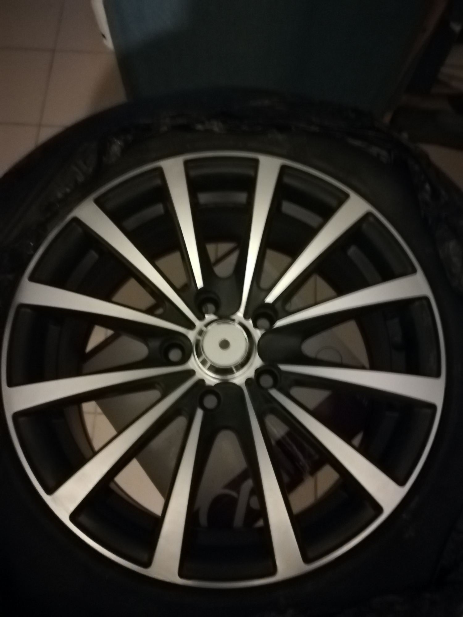

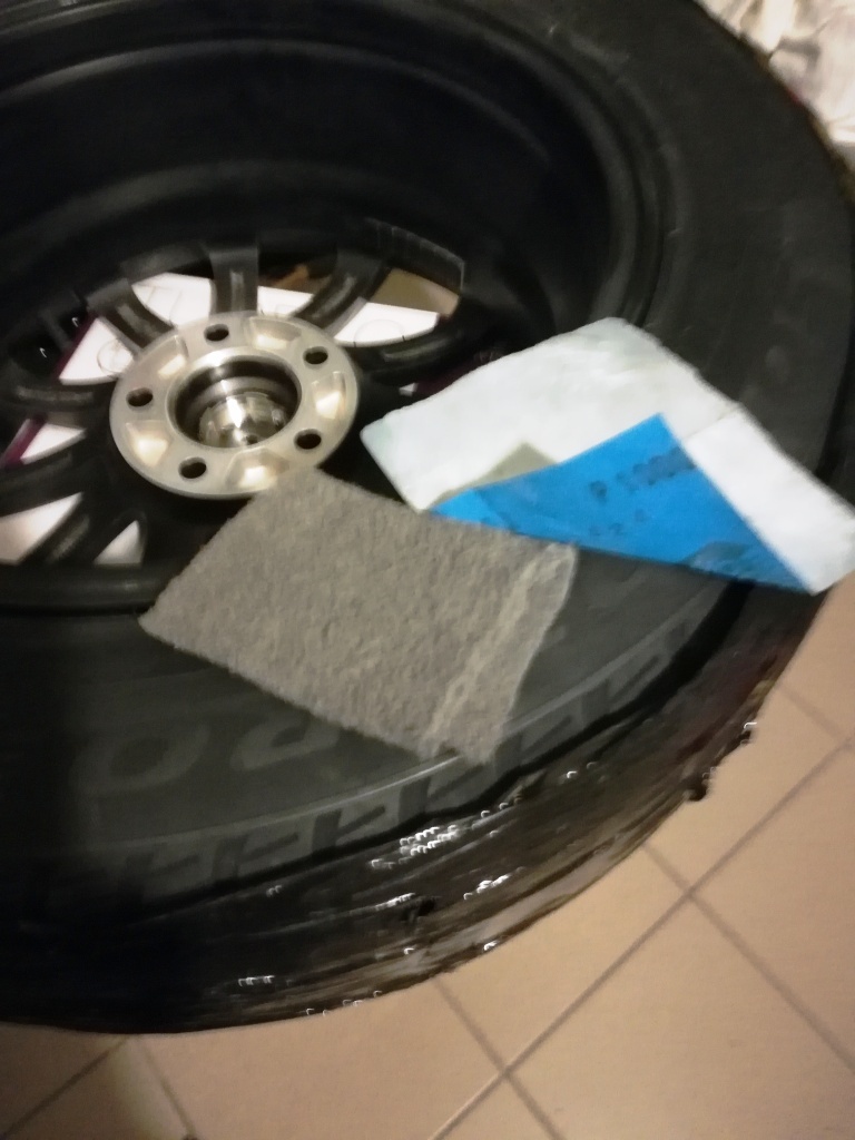

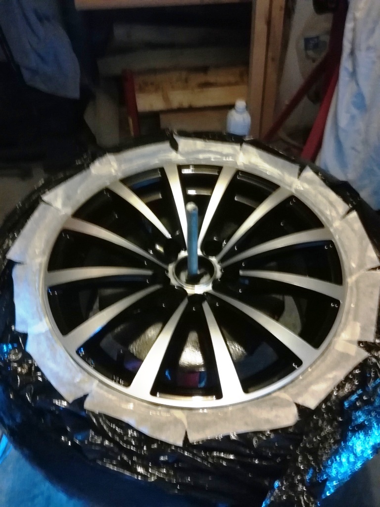

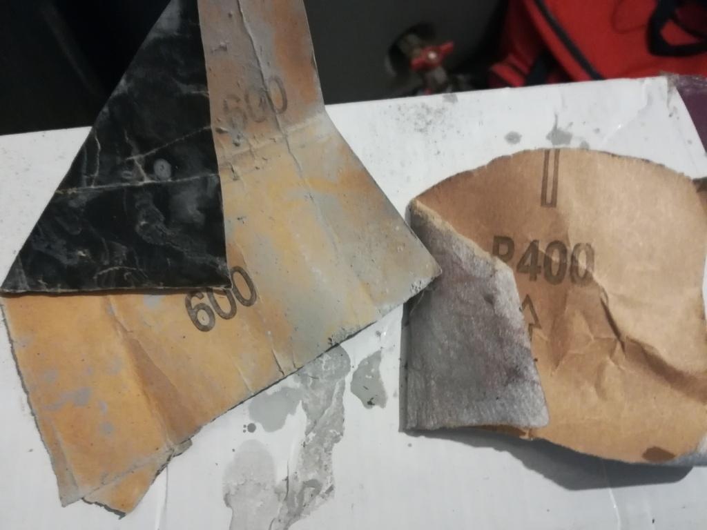

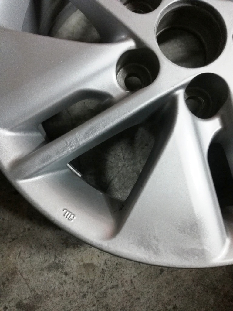

    Les roues neuves reçues ont un vernis trop mat à mon goût :
    Alors je ponce :
    Un rinçage et nettoyage à l'IPA :
    Pose de deux couches de vernis, j'ai choisi du vernis étrier, en me disant qu'il serait bien plus résistant :
    Je n'ai pas rigolé, car ce vernis c'est de la daube, il ne couvre pas, se tend très mal, alors il faut charger, mais pas trop.
    Première jante louper, il a fallut attendre une semaine pour être sur que le vernis est bien sécher, avant d'attaquer un ponçage au 600 puis un second ponçage au 800, la merde quoi. J'ai réussi à rattraper plus de 90% de cette belle connerie, et je vous déconseille vivement ce vernis.

    Tu peux m’en dire plus sur ta clé à choc ???
    Quel marque ???[​IMG]
    Car chez Aldi il y a ça mais 250 Nn j’ai peur que ça soit juste ???
  18. SoG
    By:SoG31 Octobre 2018
    5 826
    2 729
    +2 729 / 0 / -0
    Ford Puma
    Sachant qu'une jante se sert en gros entre 110 et 130.

    Oui je sais les miennes sont serrées à 120 !!!
    Mais les autres c’est autre chose une fois j’ai galère sur un TT !!!

    A la couleur je dirai du Ryobi mais sans certitude. Allez Submalawi, dis nous!!! :)
