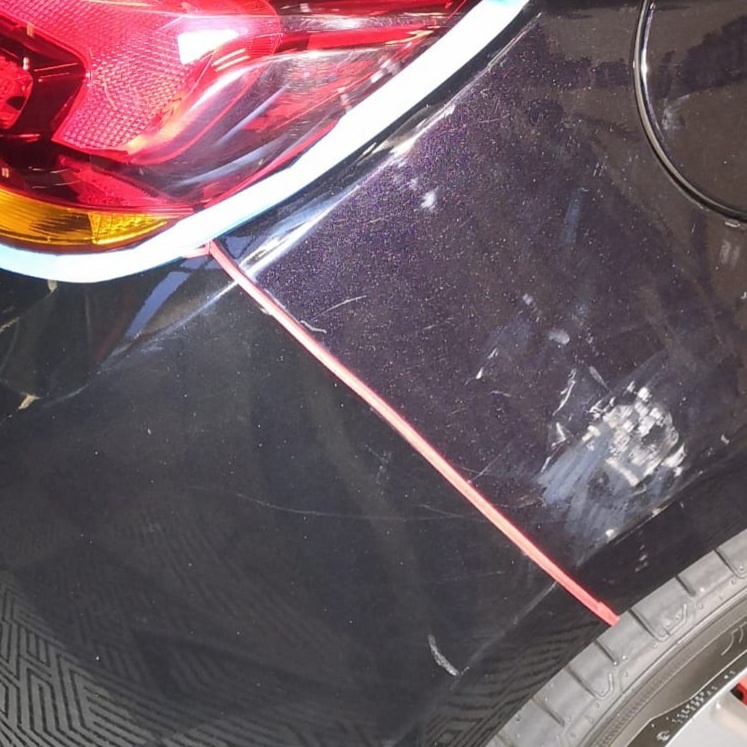

    Est-ce qu'il existe un tuto concernant le masquage lors du pollissage ?
    Parce que j'ai regardé plusieurs vidéos et j'en vois qui ne masquent que les plastiques bruts et les joints mais pas les chromes, d'autres masquent tout, et certains vont même jusqu'à masquer les ouvertures entre les panneaux. Pourquoi de telles différences ?

    Les chromes, tu peux mal en soi.
    Les ouvertures de panneaux, pour la poussière. Certains vont même mettre un tape sur les arêtes du panneau à côté ou ouvrir la porte par exemple...moins de verni sur les arêtes.
    Certains vont masquer complètement les fenêtres aussi. Chacun ses méthodes en soi.

    @LaurentB. il faut juste te dire que le masquage est pour éviter des heures de nettoyage, donc mieux tu masques et moins tu passeras de temps au nettoyage après polissage.

    Exactement même réponse que Daniel :clin1:
    Et je prends maintenant l'habitude de masquer, par exemple, le creux entre l'aile et le pare choc avec du 5mm.
    Quand tu peux pas séparé les 2 éléments, le nettoyage est ainsi grandement facilité.
    Par contre le bas de porte par exemple, comme il s'ouvre, je masque pas entre le bas de caisse.

    Sinon une microfibre et un espèce de petit bout de bois dedans pour passer dans les gaps des panneaux. Ou air comprimé aide bien aussi.

    J'ai tendance à faire à l'air comprimé quand ça marche hein @Sweepta lol
    Mais c'est vrai que le polish a tendance à se mettre partout donc si tu peux le temps de masquer, tu le gagneras sur le lavage ensuite

    Question (peut-être idiote) : en masquant les jointures, on ne risque pas de couvrir quelques millimètres qui ne seront pas polis :?:

    c'est exact :clin1:
    Soit tu fais un coup à la main, soit comme moi, tu colle le scotch vraiment sur l’arête (1mm max) et les MR restant ne seront pas visibles

    Généralement on masque le plus près possible donc pour 2mm, tu verras pas la diff :)

    Ok. Thanks. Merci beaucoup. Et merci @Araeftw d'avoir utilisé le terme anglais "tape". Du coup j'ai trouvé quelques vidéos qui expliquent et montrent bien.
