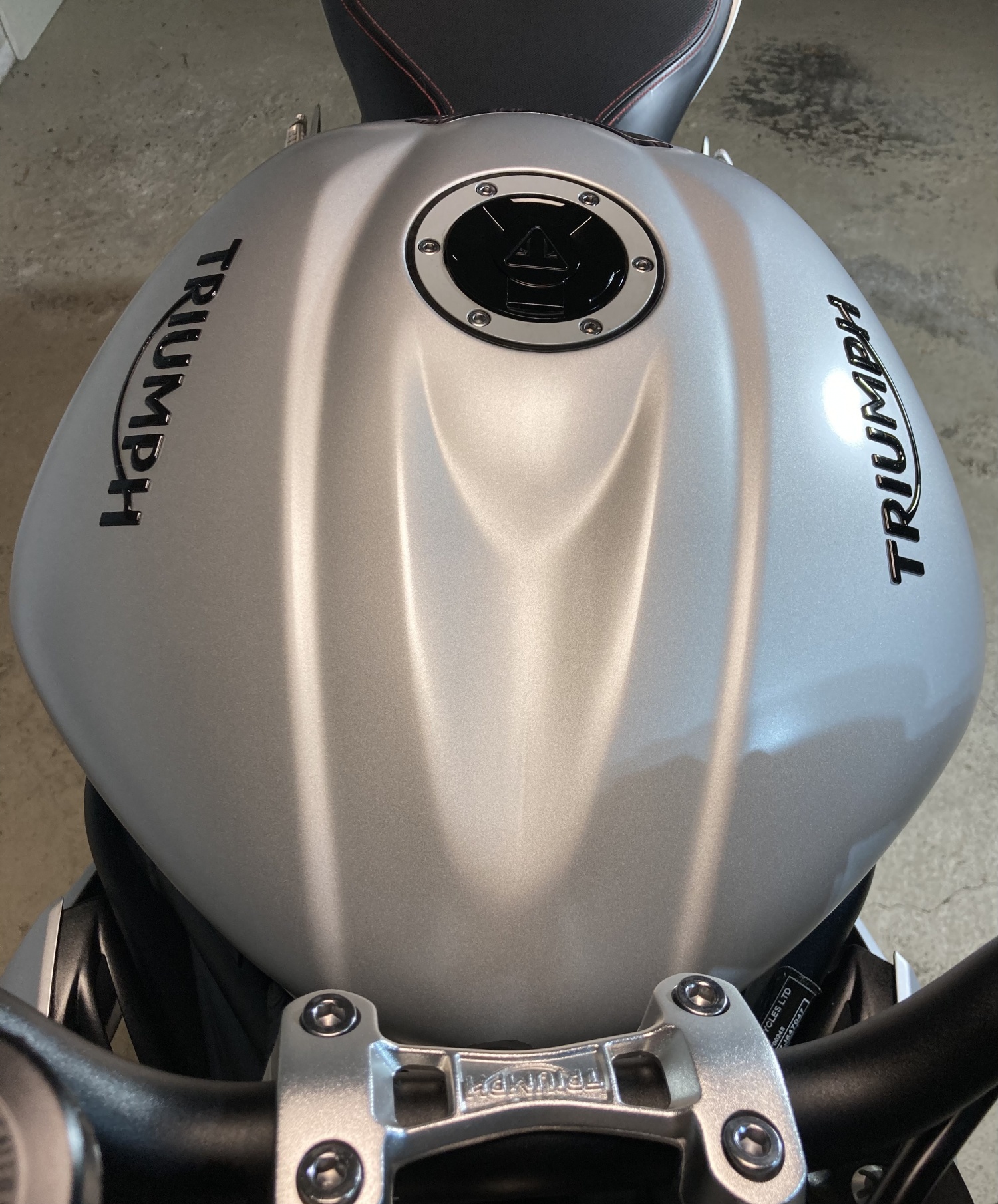

    Salut,

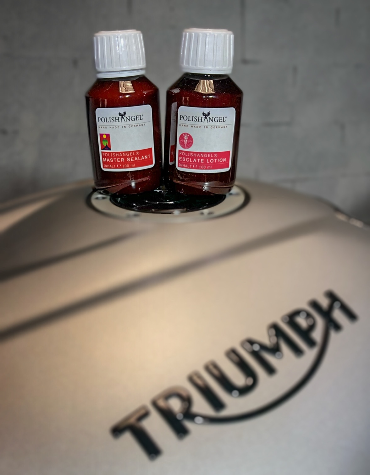

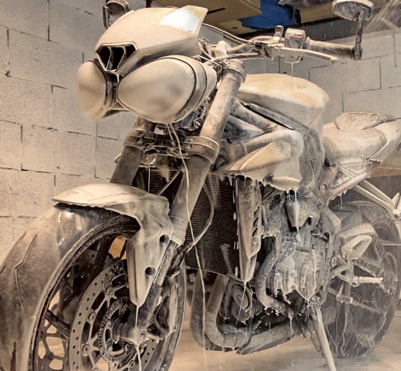

    Aujourd’hui on s’occupe de la moto, un street triple 765 R, mon bébé...
    Il a plu... incroyable !! Du coup, elle a tout ramassé...
    Bref, au programme :
    Canon à mousse: j’inaugure le pistolet AE, les connecteurs rapides et les buses : vraiment top !!
    Il manque juste la possibilité de laisser le câble tourner sur lui même dans le pistolet ( ce que fait le karcher d’origine).
    Mais c’est incontestablement mieux cet outil.
    J’ai sorti que des produits safe car les motos sont plus fragiles... dommage !
    Donc mousse avec honey de chemical guys ( ben ca mousse pas trop comparé au M7, j’ai peut-être trop dilué... l’habitude des produits de qualité A7 hehe)
    Bienvenue dans mon petit garage où je joue à Joe la Débrouille !!
    Passage des pinceaux work tuff un peu partout... plus simple de laver une voiture finalement...
    Un coup de Diablo chemical guys ( journée à thème on dirait ...) sur les jantes !
    Test de ma petite brosse woolie A7 small : elle se glisse un peu partout c’est parfait !!
    Rinçage: j’ai utilisé la buse blanche tout le long ( pas testé les autres... pas pensé)
    Je trouve ça super même si en intérieur ca fait un de ces brouillards !! Je me suis pensé à Londres ( pour ne vexer personne, j’ai pris une ville étrangère hein:héhé-80:)
    Technique des 2 seaux :
    Je suis enfin parvenu à insérer ma grille dans le seau leroyMerlin ( j’ai raboté un peu:goth:)
    Shampooing bubble red de Fictech : Ca glisse bien , ca sent super bon mais le pouvoir de lavage est classique, suffisant quand pas trop sale)
    Séchage avec Aquadeluxe : elle va mieux, n’abandonne plus ses peluches mais je trouve qu’elle ne sèche vraiment pas bien...ma mF séchage de maniac auto fait nettement mieux.
    Et enfin, je sors les précieux !!
    Pour cette petite surface j’ai décidé de tout faire à la main. Il m’a semblé entendre la Flex pleurer dans sa petite boîte...
    Je commence par l’Esclate lotion avec un pad zvizzer soft.
    Mais pourquoi les produits PA sentent ils si bon !!!
    Ca brille tout de suite, les paillettes ressortent même si cette teinte de peinture ne met pas bien en valeur les cires ( un peu mate)
    Buffing avec une MF The rag company, j’ai adoré :
    Ensuite on passe le patron, le master.
    J’ai pris un applicateur mousse sonax très soft
    Une premiere pose, séchage 15 minutes puis une seconde 2h après.
    J’ai testé le même combo sur les plastiques autour des optiques de phares avant !
    Ca donne pas mal. Je verrai si ça tient.
    Un petit coup de sealant SC3 Fra ber sur les phares.
    Et voilou la bête !
    C’est super mais les photos ne donnent pas grand chose en extérieur...
    J’allais oublier...
    j’ai mis un petit coup de MS sur les jantes...
    Et hop une goutte qui va tenter un petit beading du dimanche :
    Merci d’avoir suivi mon petit reportage du jour.
    Si vous avez des remarques, je prends !!:marguerite:

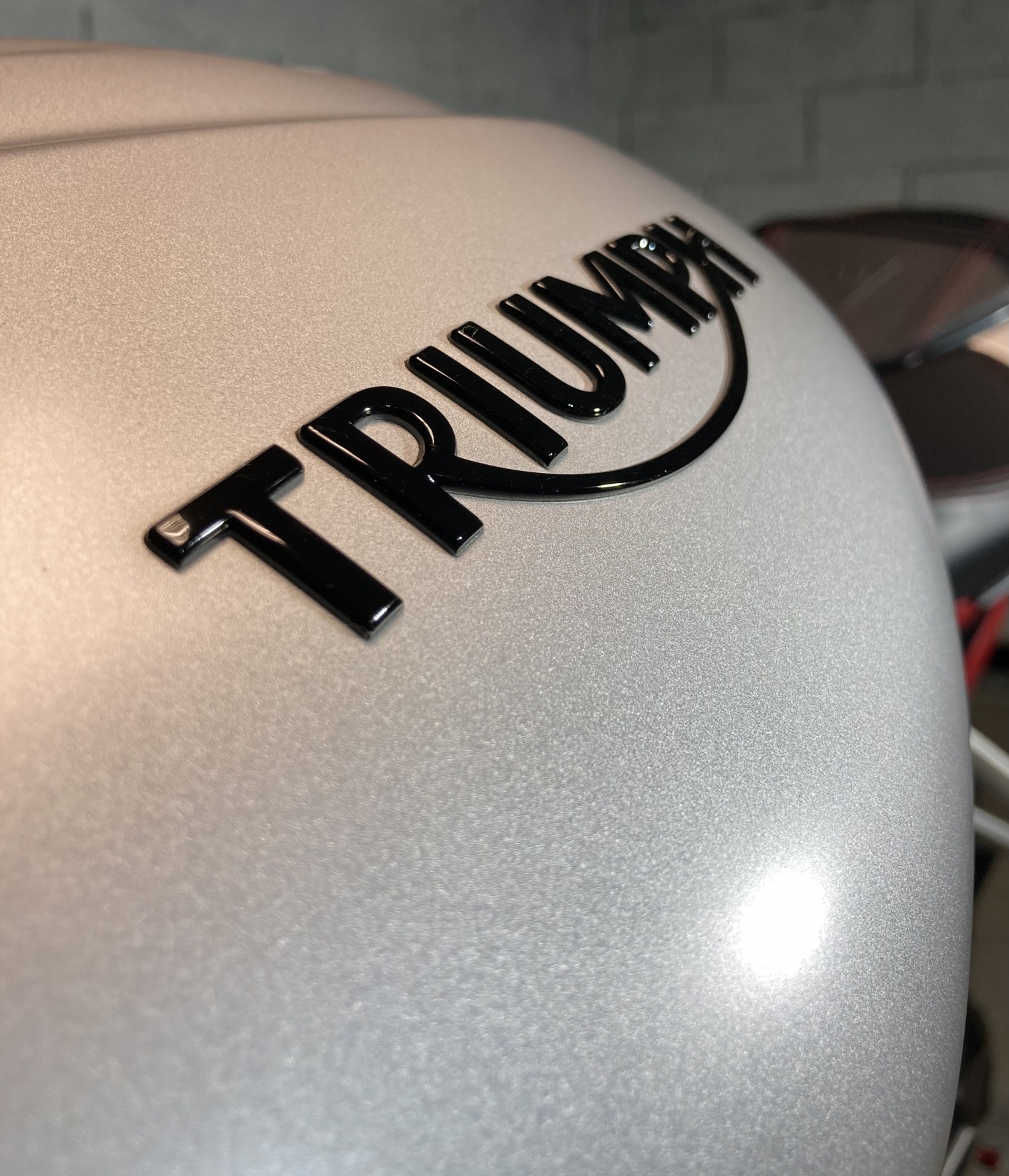

    Vraiment incroyable ce master sealant
    Regardez moi ces reflets
    C’est trop beau !!:coeur3:

    et sur les plastiques des optiques (même si c'est pas fait pour à la base) , c'est une tuerie!!
    Ils sont neufs là!!
    Et voilà , je deviens un PA addict!!!
    Dès que je reçois le Rapidwaxx et l'ALUNITE sylver, je lui en remets un petit coup !!!

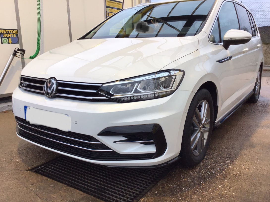

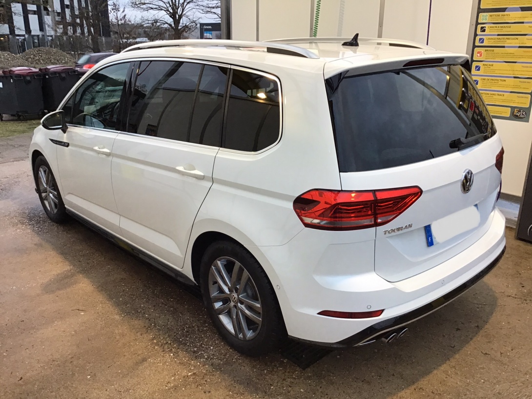

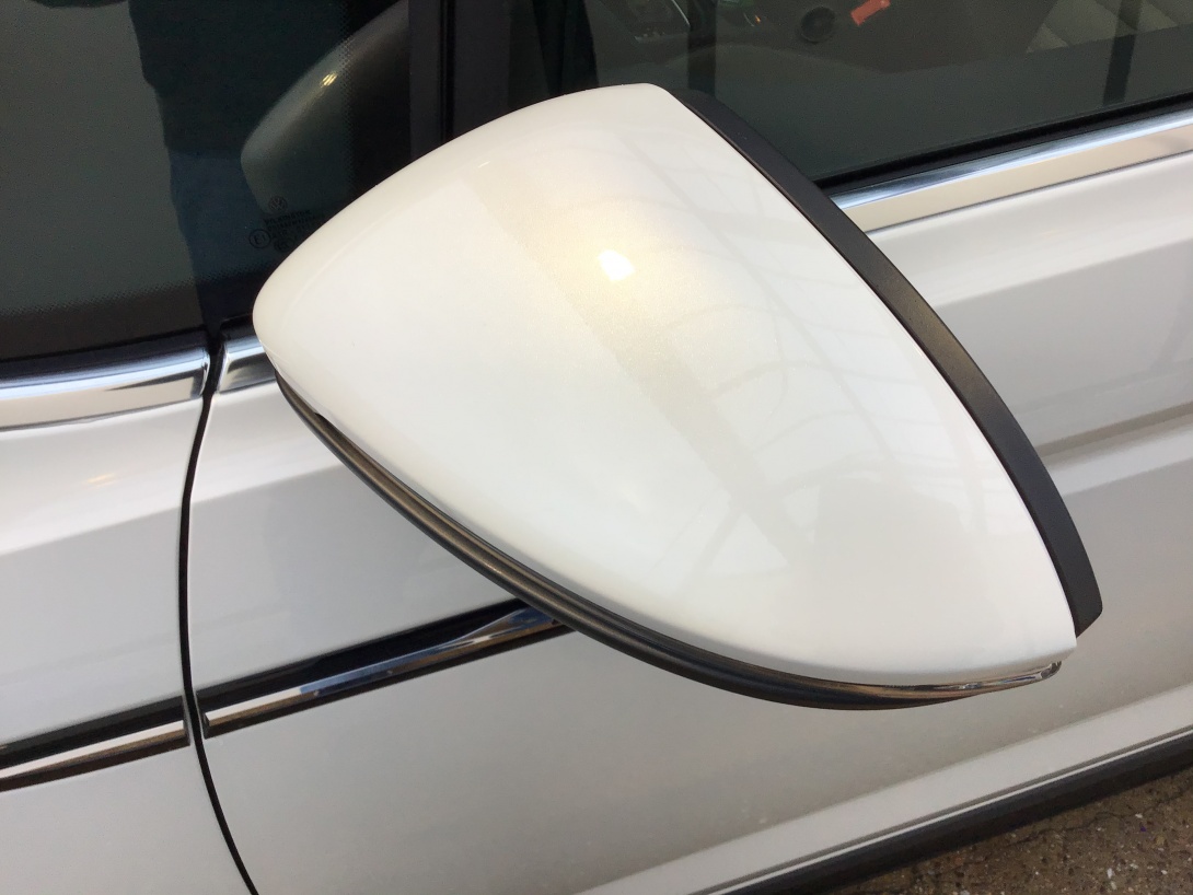

    VW Touran 2.0 TDI 150 R-Line

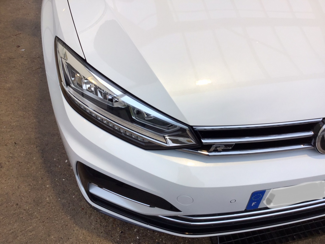

    Salut à tous,
    premier nettoyage sérieux pour moi depuis une dizaine d’années, après l’achat de ce Touran qui a 1 an et 19000 km.
    Après le mauvais temps de ces derniers jours il en avait vraiment besoin ! Désolé pour la qualité des photos faites avec un IPad vite fait...
    Lavage fait en station, malheureusement pas le choix. J’ai utilisé une nouvelle piste et je fut surpris de voir qu’elle proposait un pré-lavage mousse. Bon je l’ai fait une fois je ne le referai plus ! Très peu de mousse, j’ai laissé agir ça n’a pas dégraissé plus que ça, au final j’ai dû refaire un prélavage HP avec leur shampoing.
    Donc voilà comment j’ai procédé :
    - prélavage nhp avec shampoing station.
    - lavage hard M7 deux sceaux (80 ml pour 10l) avec gant Gyeon Smoothie
    - rinçage nhp
    - décontamination ferreuse VP Dragon Breathe carrosserie + jantes
    - rinçage nhp
    - dégoudronnant VP Citrus Tar and Glue remover carrosserie + jantes
    - rinçage nhp
    - lavage hard M7 sur les parties où le dégoudronnant a été passé
    - rinçage nhp
    - jantes CG Diablo 1:4 au pinceau VP + brosse EZ mini
    - rinçage nhp

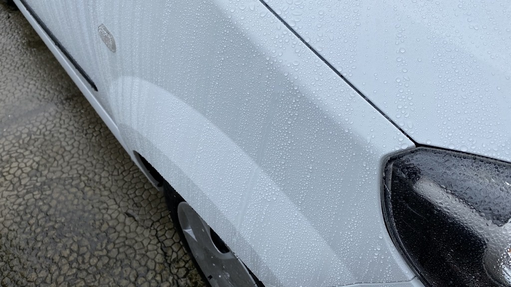

    - Gyeon Wetcoat
    - rinçage nhp
    - séchage AF Aqua Deluxe + waffle
    - dressing pneus Carpro Perl non dilué
    Voilà, 1h30 de boulot, la voiture semble avoir été correctement préparée en concession car le Dragon Breathe et le Tar ang Glue remover n’ont quasiment rien rendu (véhicule récupéré il y a 3 semaines).
    Déception en revanche pour la MF de séchage AF Aqua Deluxe, pas pour les problèmes de peluches déjà évoqués ici, mais par son manque d’absorption dès les premières passes, heureusement que j’avais de vieilles Waffle qui m’ont permis de terminer proprement le séchage. Elle est neuve et a été lavée 1 fois comme préconisé, elle a peut-être besoin d’un petit rodage, on verra après quelques lavages.

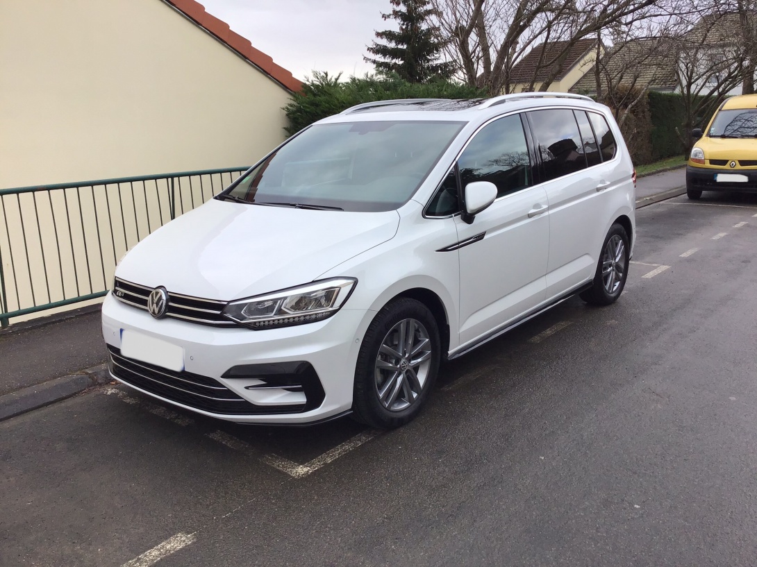

    Résultat final :
    De retour à la maison :
    Voilà a bientôt

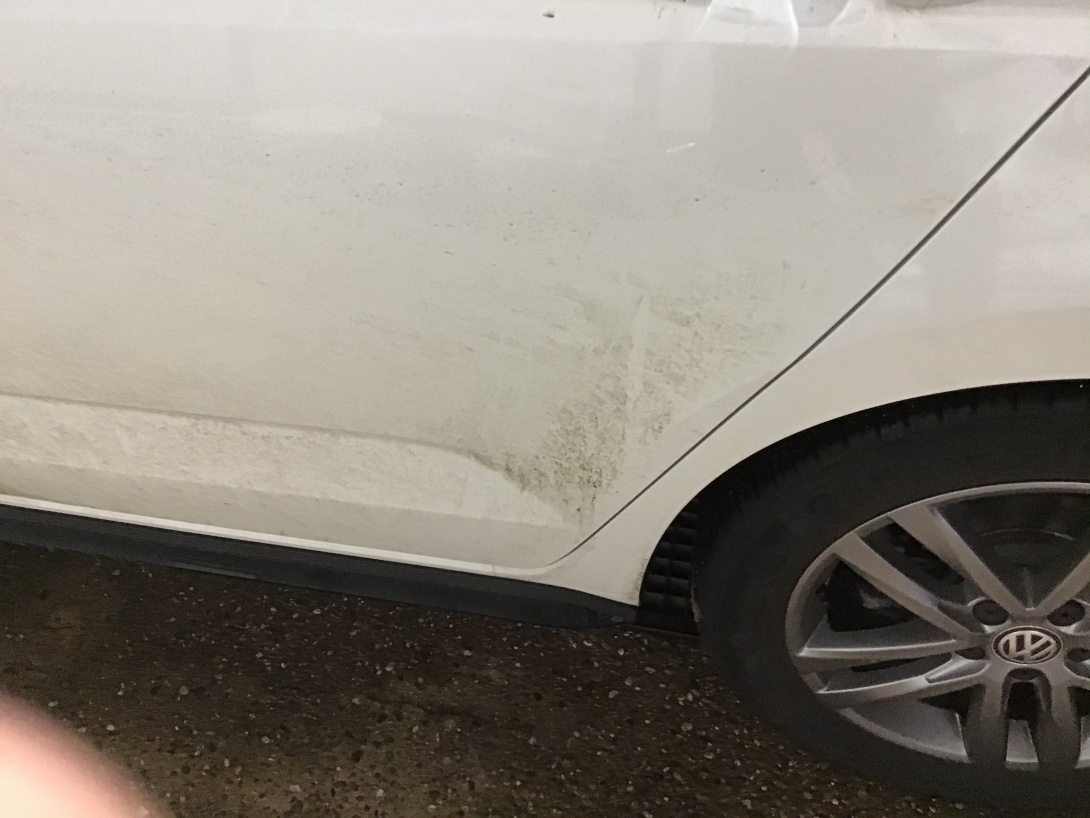

    ce n'est plus tout à fait le même blanc! :oh:
  20. Seb
    By:Sebz17 Février 2021
    8 Février 2021
    140
    24
    +24 / 0
    Tu m’étonnes ! Conduite sur autoroute blindée de camions et quasiment pas déneigée... combo gagnant !
