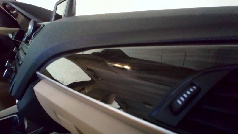

    Je fais toujours les parties laquées (plastiques ou bois) à la main, en utilisant le A7 correcta 7000. Aucune poussière avec celui-ci.
    Ensuite, dressing au CarPro Elixir ou maintenant le P&S Bead Maker qui donne un résultat fou (brillance et propriété anti statique de de dingue).
    Sur ces photos j'ai fait les plaquages et les poignées de portes :

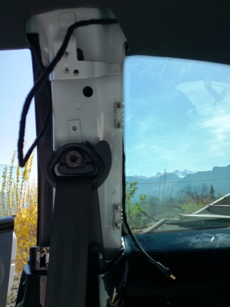

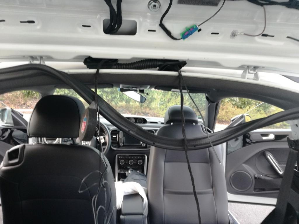

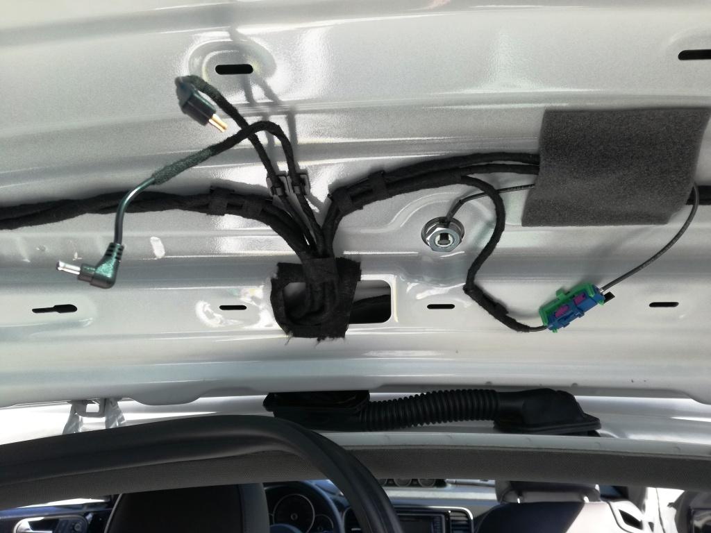

    Montage des dashcams.
    Je commence par sortir et vider la voiture et je protège un peu :

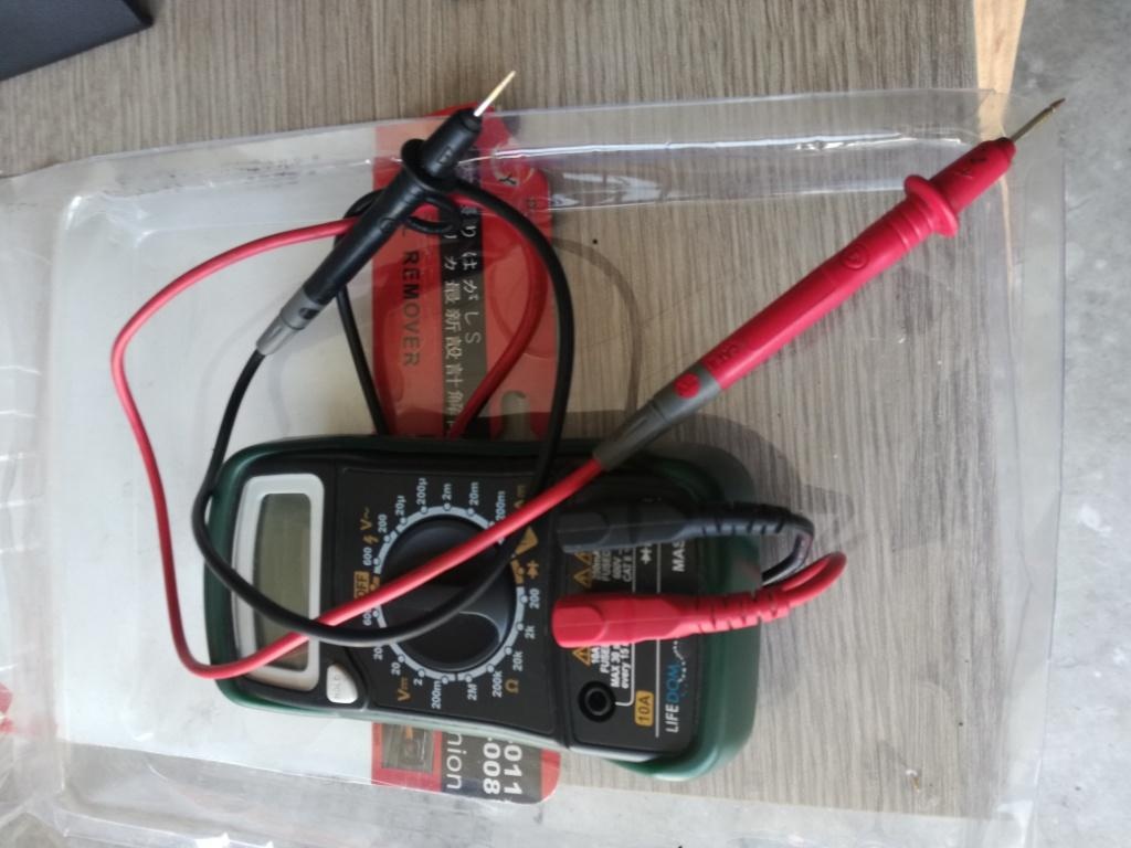

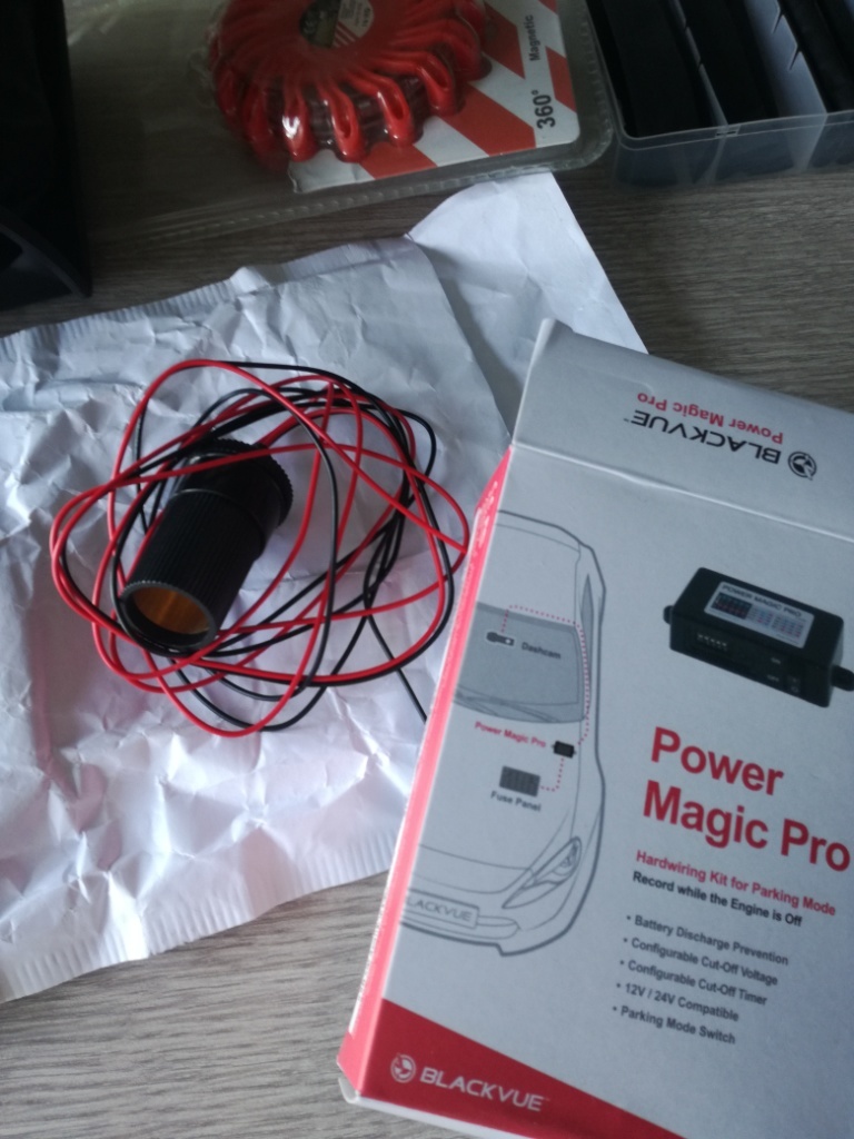

    Je prépare le matos :
    Je recherche un + batterie, un + accessoire et une bonne masse :

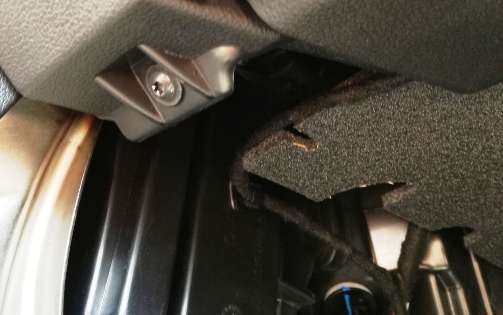

    Je commence le démontage :
    J'attaque le passage des fils :
    Tous les fils son recouvert d'un tissus autocolant, afin d'éviter les petits bruits parasites :
    Je les fais passer au mieux, et je les maintient à l'emplacement voulu, avec des petits crochets de fixation autocollant fournis :
    Je raccourcis tout ce qui peut l'être, et j’enrubanne le reste :
    Je repaire les fils :
    Je range les fils au mieux :
    C'est fini :
    D'autre photos du montage fini et dashcams en place suivrons.

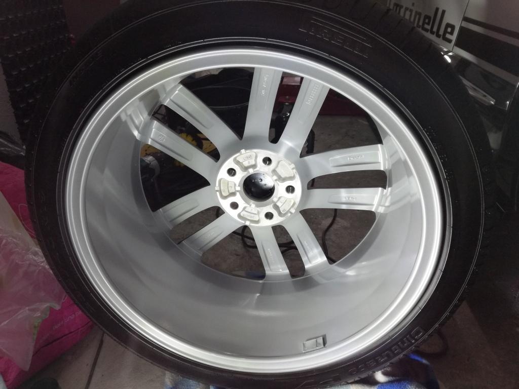

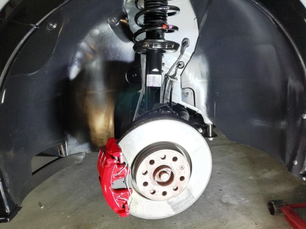

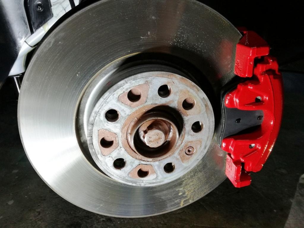

    Montage des protections de jantes sur les roues été :
    Dernière petite couche de cire et dressing pneus :

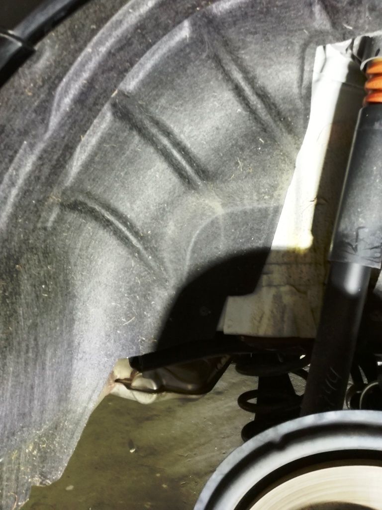

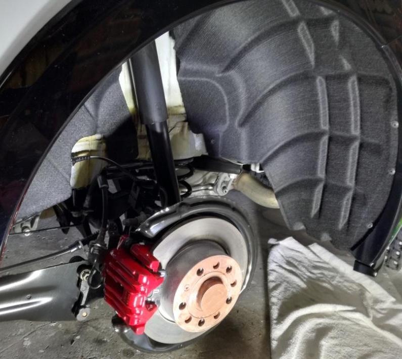

    Nettoyage des passage de roues et pour une auto de 8000km ce n'est pas jolie :
    L'autre côté :
    Vous pouvez voir l'imperméabilisant qui n'est pas encore tout absorbé.

    Il faudra que tu me montres comment démonter le montant de porte, je dois y passer le câble de ma caméra. Je n'y étais pas parvenu sur l'ibiza, du coup j'ai même pas tenté sur la leon :lol1:
  14. Submalawi
    By:Submalawi4 Mai 2019
    7 947
    C'est des gros clips en ferraille, il faut tirer fort, s'aider des démontes garnitures et croiser les doigts lol

    Ton second poste à croiser le mien.
    Abusé ce boulot sur les passages de roues :oh-42:
    Le résultat est juste fabuleux, bravo ! :coeurs:

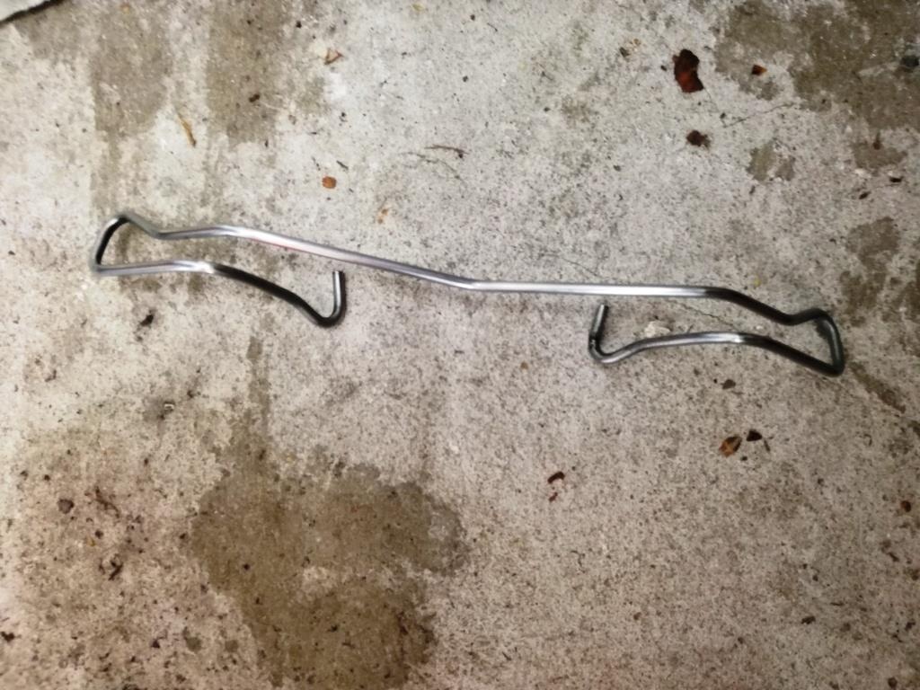

    D'ailleurs pas eu de casse au niveau des clips en démontant les plastiques ?

    Merci, 2h30 pour un passage de roue avant et 3h30 pour un passage de roue arrière, cela fait un journée complète 12h00 de boulot sur les passages de roues.
    Ha non, j'ai fait les sorties d'échappement en même temps que les passages de roues arrières. Je me suis même demandé avec quoi les protéger, puis je me suis dit si Swissvax garantie la tenue de sa cire Autobahn sur les étriers en deux couches, alors je vais en mettre trois couches sur les sorties d'échappement et on verra bien. ;) Elle étaient super sales et je prévois de les faire tous les 6 mois max maintenant.

    Alors pas de casse, mais un clips n'a pas voulu se remettre et j'ai renoncé quand il est tombé, je n'ai pas voulu tout re-démonter pour un clips. Surtout que cela tient bien sans. :;):

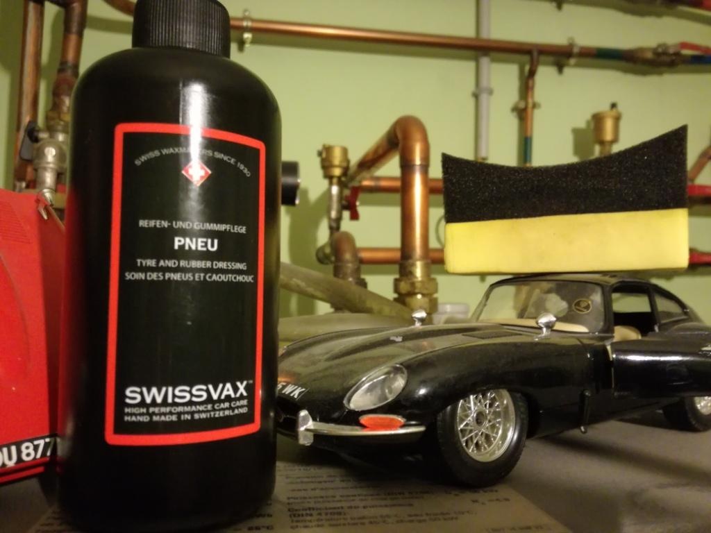

    Dressing pneus hiver : Vallet-Pro - Classic Tyre Dressing
    Dressing pneus été : Swissvax - Pneu

    Combien de couche d'autobahn Sont préconisées normalement sur les jantes car la je vois 4 couches de posées sur tes jantes été
