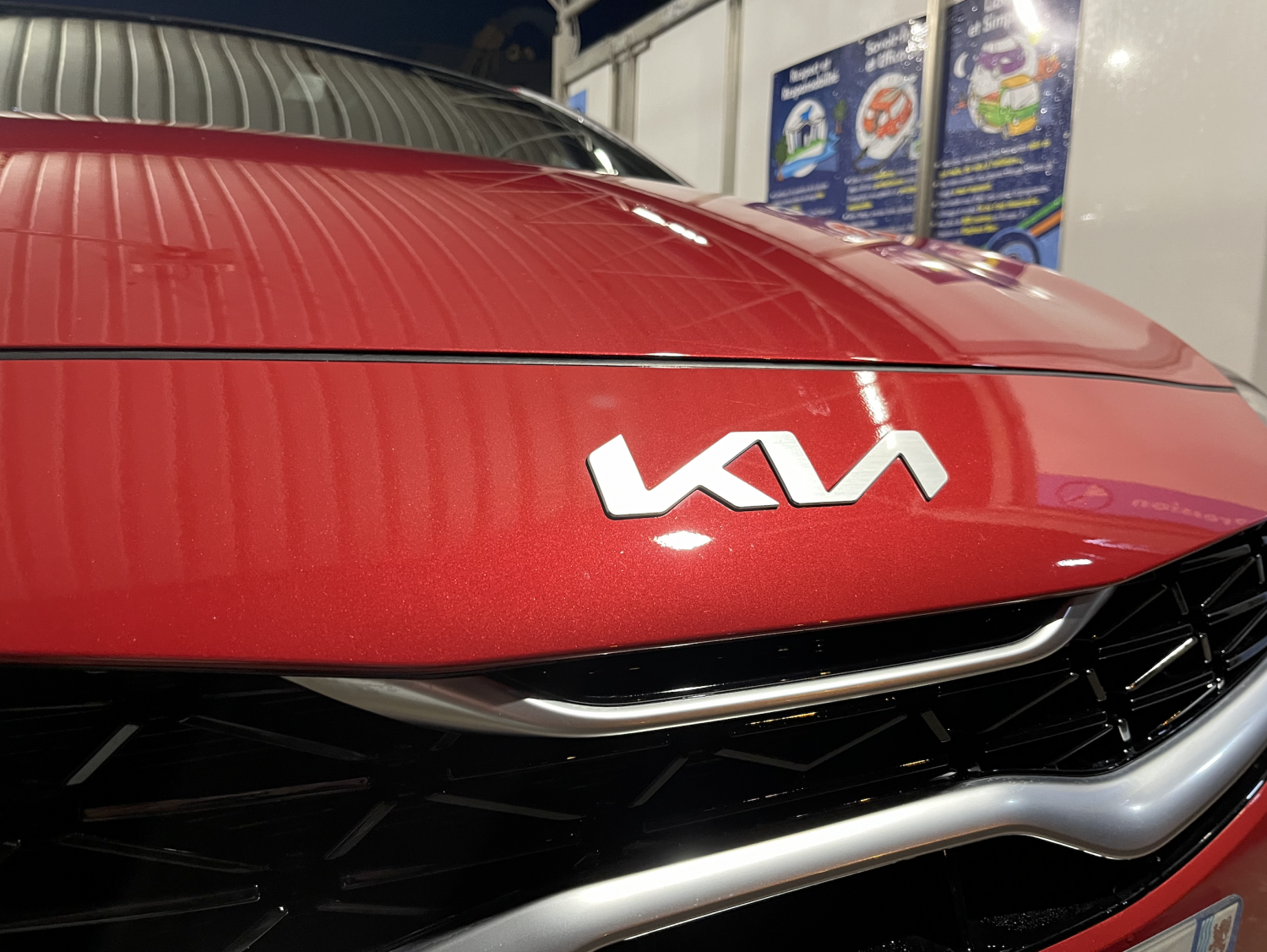

    Kia ProCeed
    Depuis peu, je suis l'heureux détenteur d'une Kia ProCeed en remplaçant de la vaillante Ford Fiesta. Avec cette dernière j'aurai fait un bon bout de chemin, rempli de souvenir et principalement des bons. J'espère que j'aurai également cette chance au côté de la nouvelle.
    La Kia est en finition GT-line Premium ce qui était une des conditions obligatoires lors de l'achat. En effet, cela permet d'avoir les phares full led et une calandre légèrement revue en conséquence. Le look est un peu plus typé "sportif" et les phares font modernes. Cette finition apporte également des sièges version "baquet" en cuir/suedine. ça permet de rester dans le thème sportif, mais c'est surtout que je trouvais moins jolie la forme de celles de la finition inférieur.
    Pour la motorisation, on est sur un 1.5 de 160cv avec une boite double embrayage 7 vitesses. La puissance était une des autres conditions à l'achat.
    A noter que cette voiture consomme peu, on se rapproche d'un diesel pour dire. Depuis le premier plein, en ayant fait aussi un peu de ville, je suis à 5.6l/100km. Sur un même trajet avec un peu moins de ville, sur le 2l diesel de mes parents, j'étais à 5.3l/100km et avec 50cv de moins.
    Autre comparaison, mon ancienne voiture à l'éthanol, elle consommait 8.5l/100km. En terme de coût on se rapproche finalement de la nouvelle.
    Dans la finition choisie, il manque comme seule option la pack aide à la conduite avancée avec les radars à l'avant.

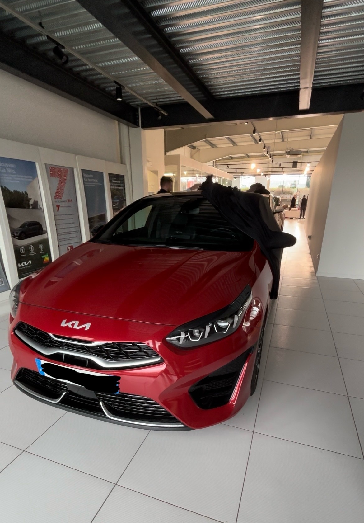

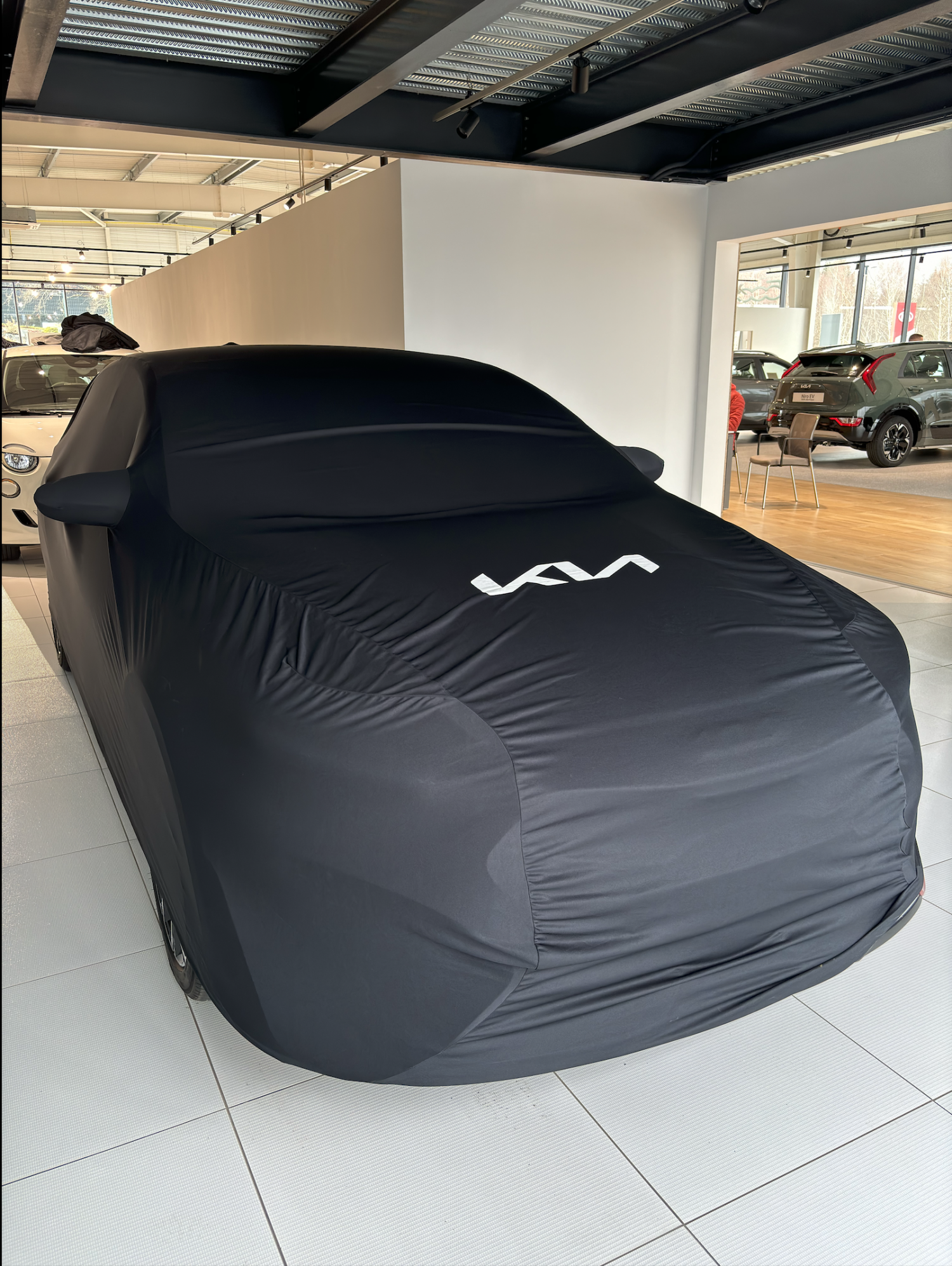

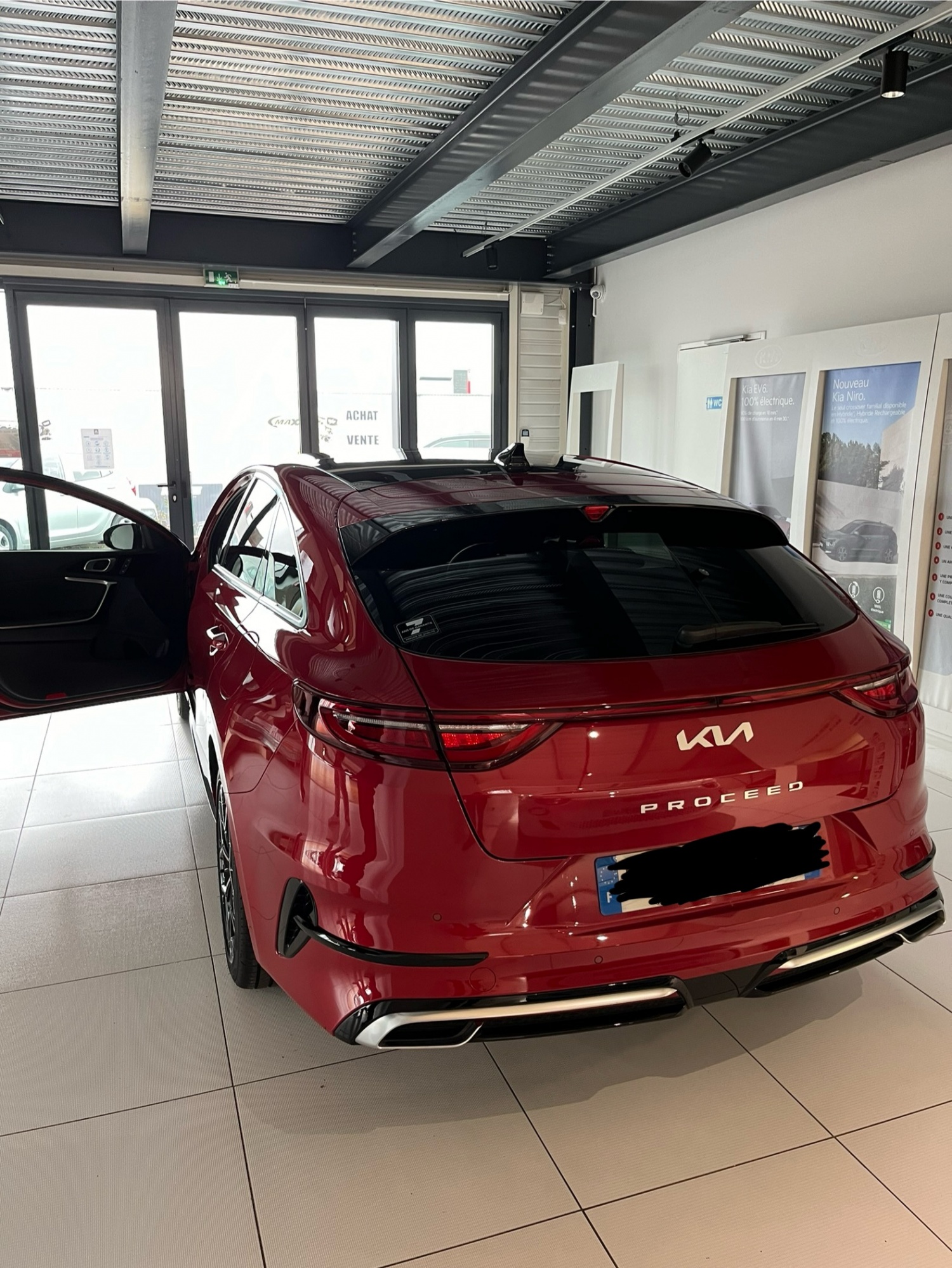

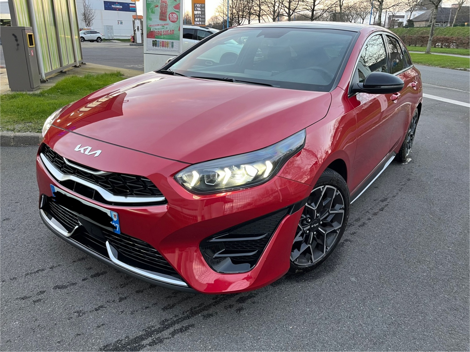

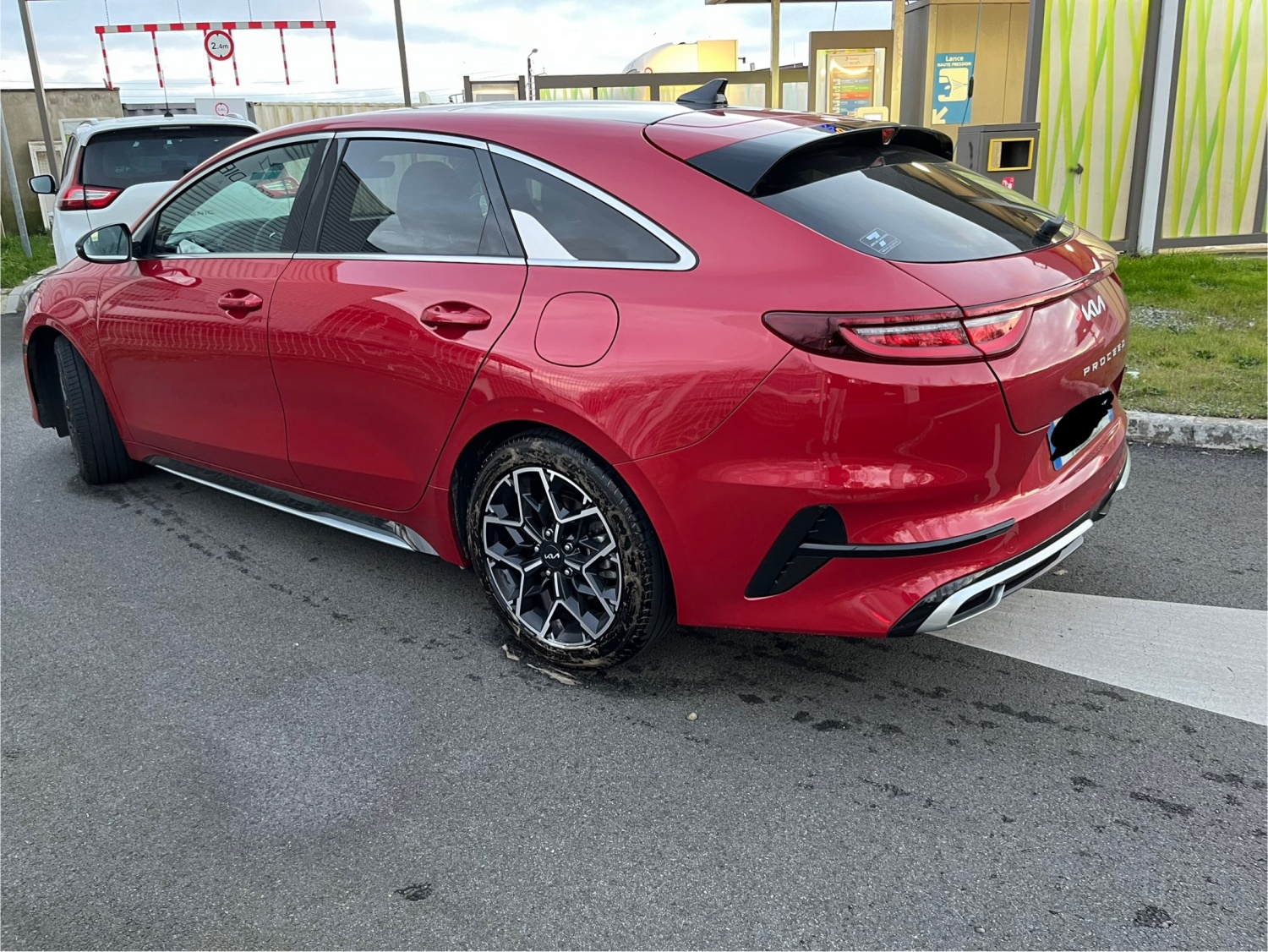

    Et voici la bête lorsque je suis venu la récupérer :
    Je ne m'attendais pas pour la réception d'un véhicule d'occasion à ça ni à des explications de la voiture pendant pendant plus de 30min :oh-42:
    Par ailleurs, niveau carrosserie, on est sur du très bon, le toucher est lisse (il y a quelque chose dessus car il y a du beading), niveau micro rayure il faut un flash et jouer avec pour les apercevoir

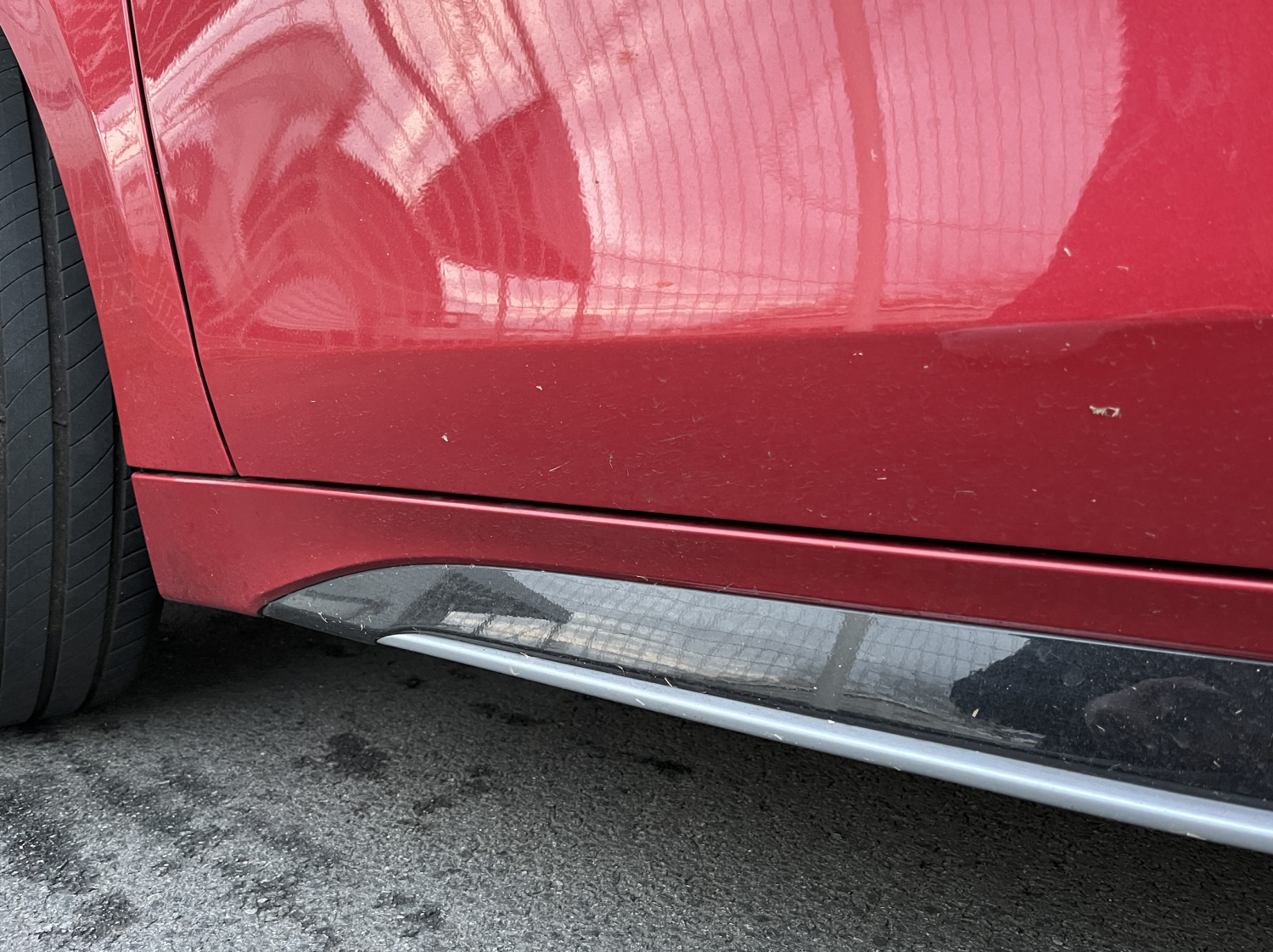

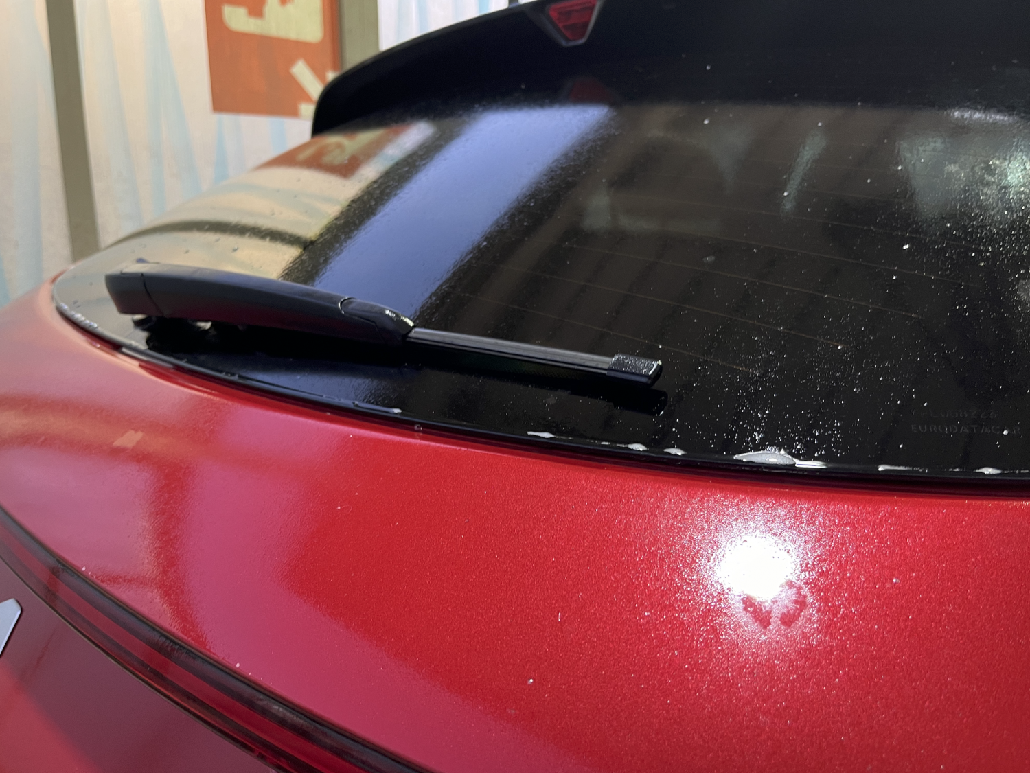

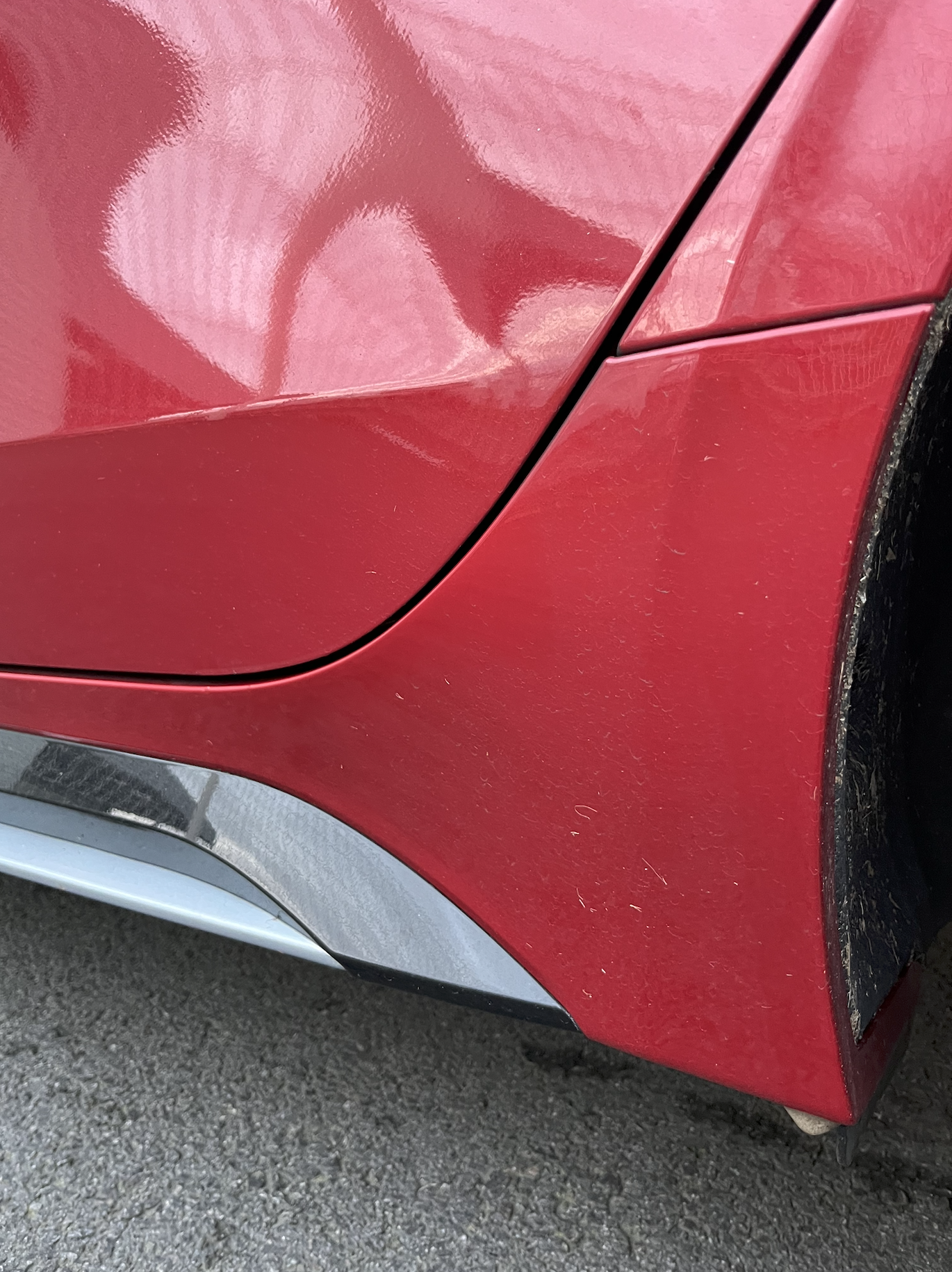

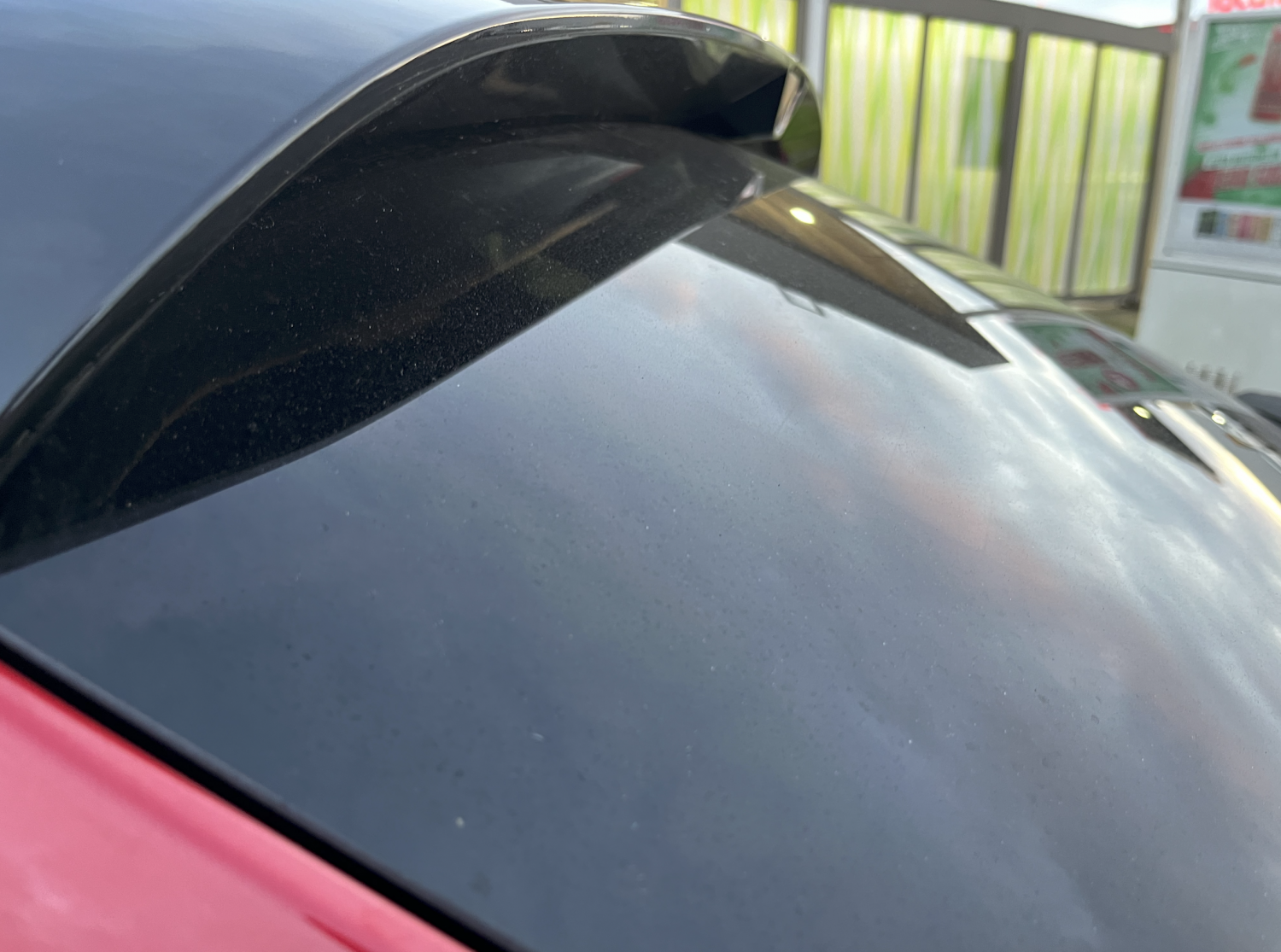

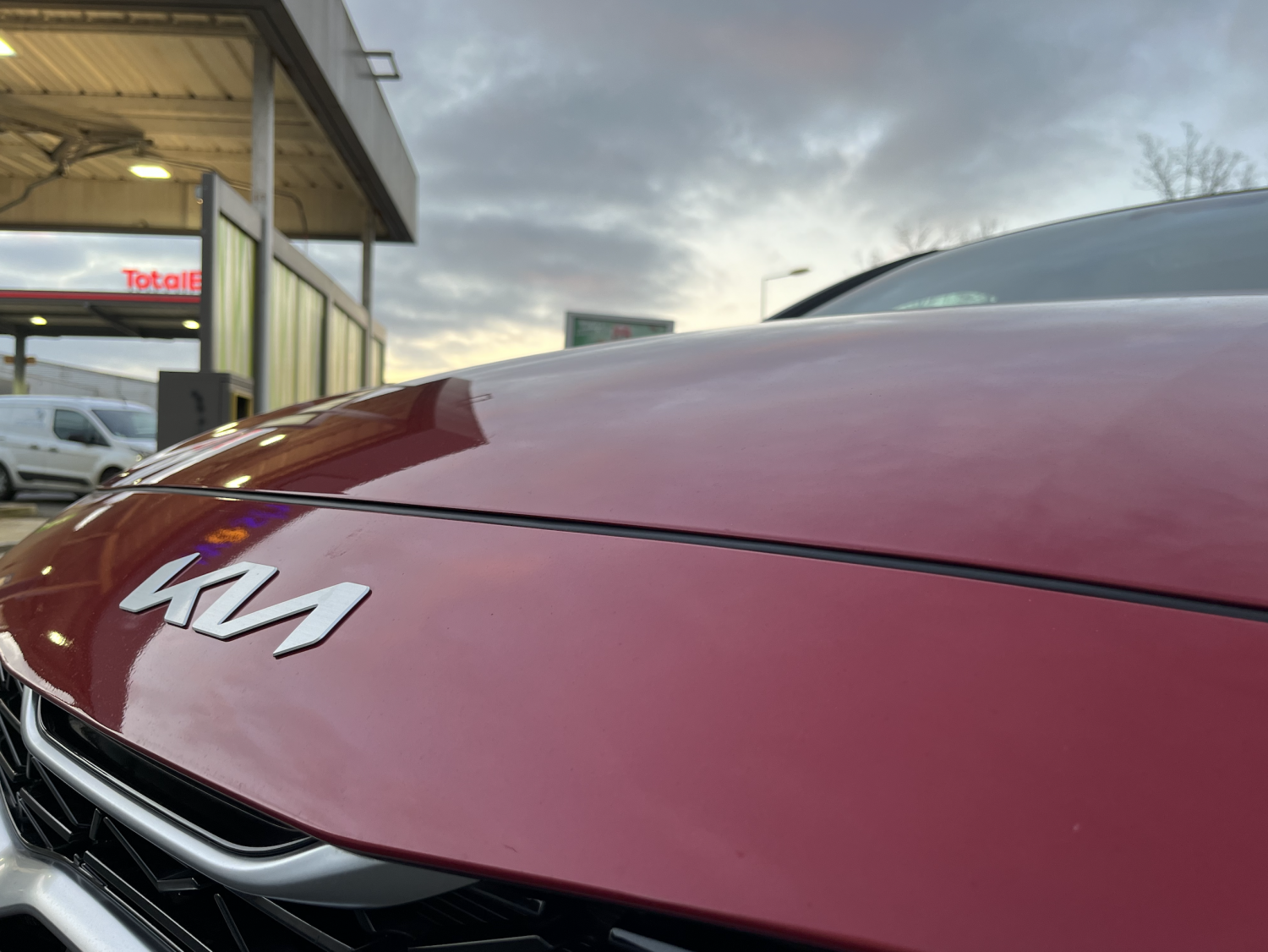

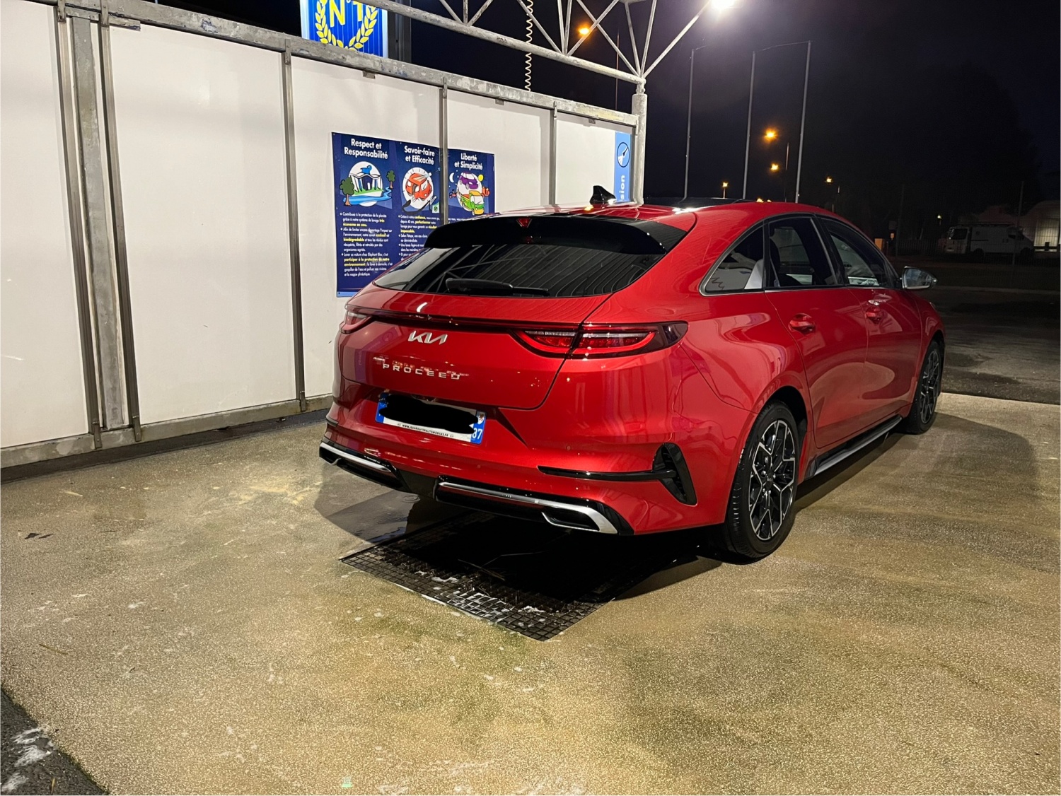

    Après un retard impressionnant, voici le tout premier lavage. Suite à l'achat de cette voiture, j'ai fait plusieurs commandes de matériel que j'avais réalisé et que je vous avez partagé. La base initiale de la voiture était plutôt bonne, j'avais une voiture "neuve", avec une superbe peinture et un super style (à mes yeux). Je voulais y faire honneur. Si j'achète une voiture, notamment pour le style en y mettant le prix, il était hors de question pour moi de ne pas en prendre soin.
    On peut remarquer que j'avais commencé à nettoyer les pneus avant de penser à prendre des photos de l'état de départ.

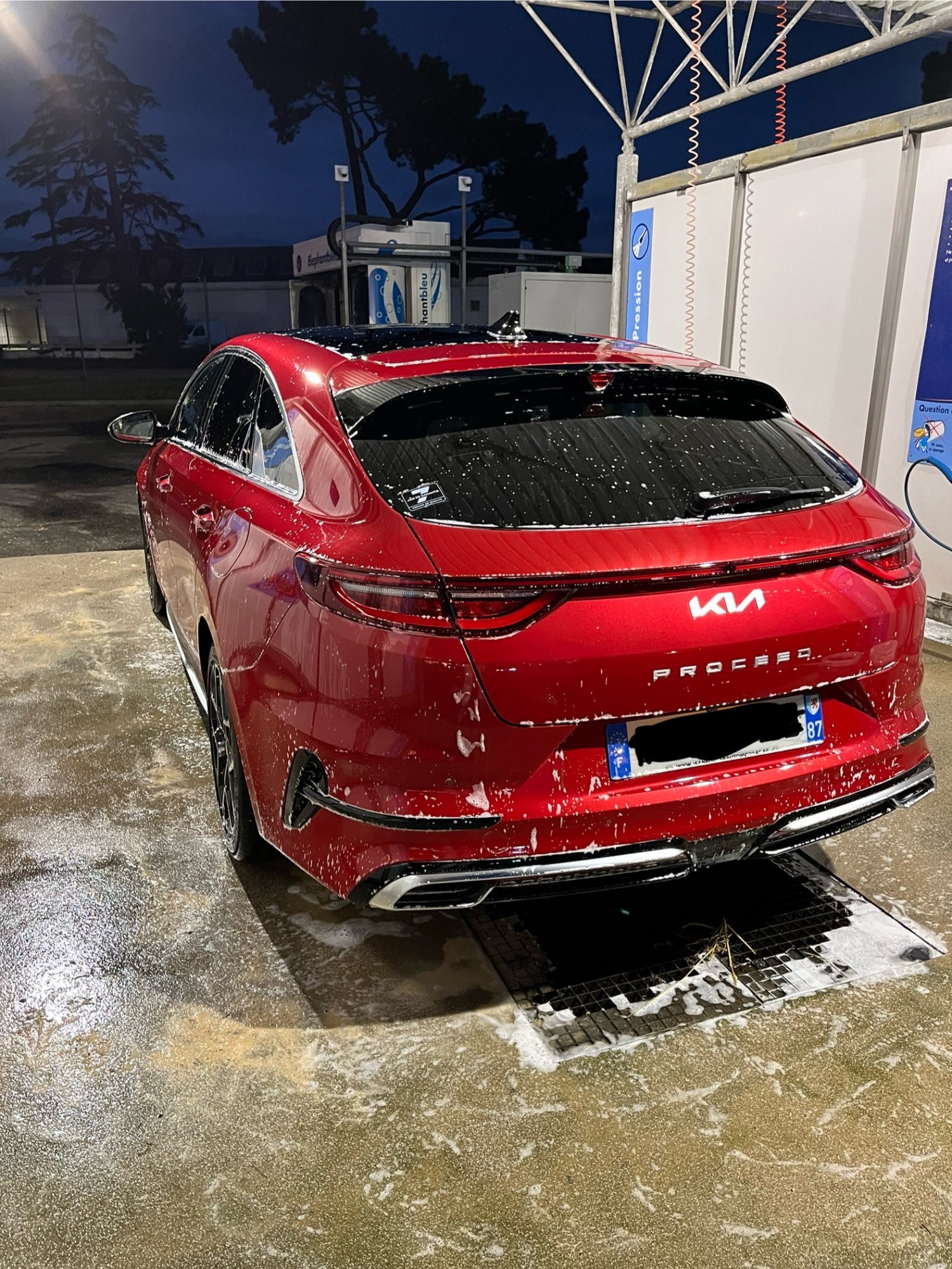

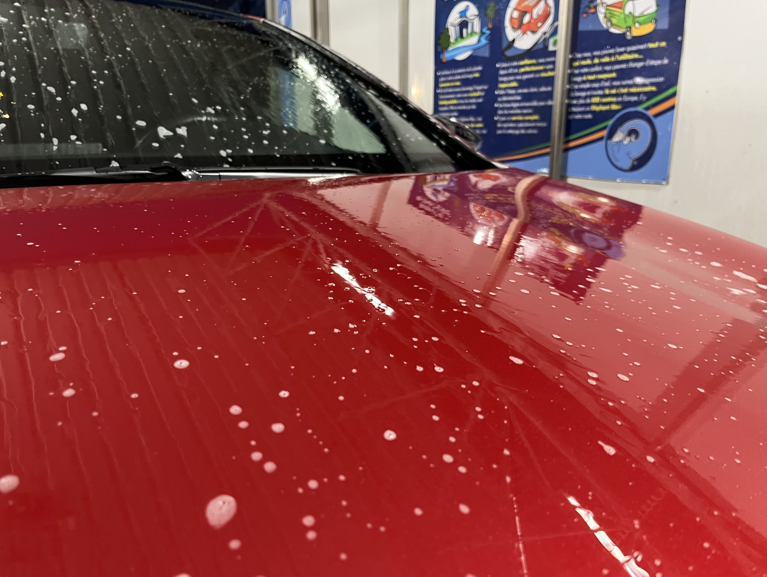

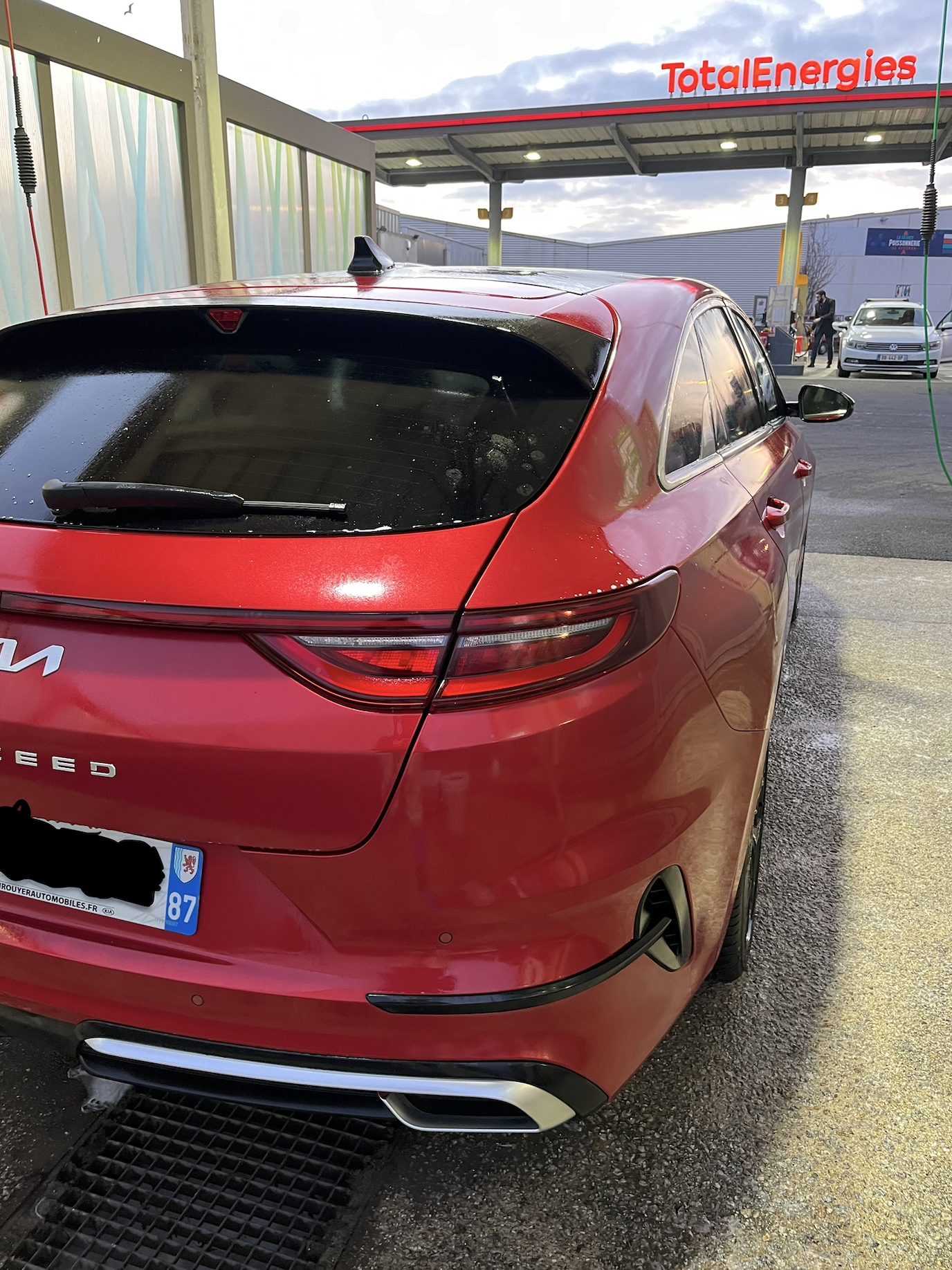

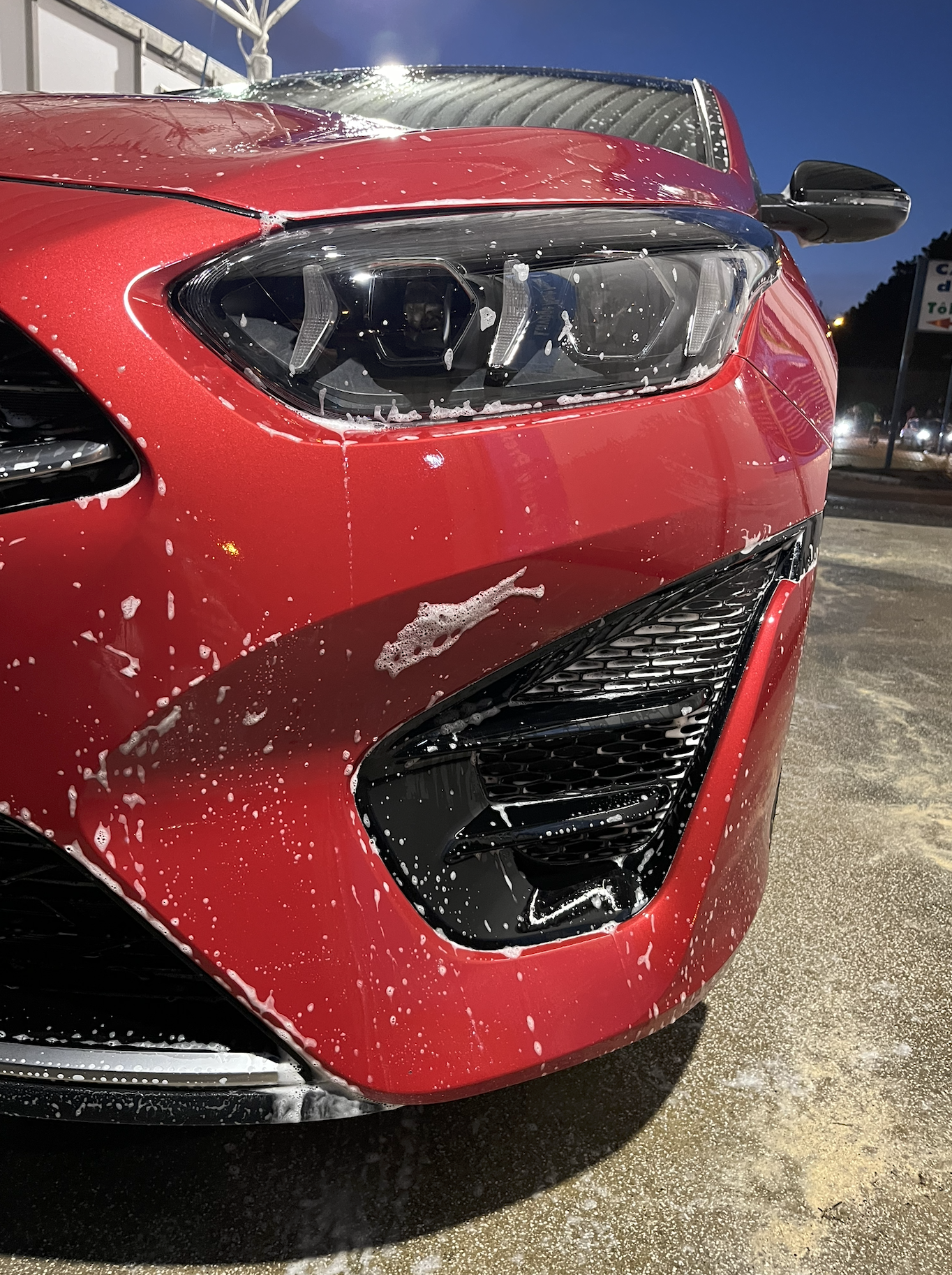

    La première partie de lavage s'est déroulée chez total wash avant de finir chez l'éléphant bleu car le respect des horaires chez total entre la réalité et l'application est un vrai problème.
    D'ailleurs je remercie @olice de l'astuce qu'il avait partagé chez l'éléphant bleu avec la clé. C'est vraiment un bonheur de laver sa voiture sans se soucier du temps car lorsque j'ai fini, il suffit d'appuyer sur stop. Attention tout de même, dès qu'on lance le nettoyeur, il décompte automatiquement 1€. Il faut alors au moins utiliser assez le nettoyeur haute pression pour qu'en équivalent temps on amortisse les 1€. Car même pour 15s de lavage par exemple, cela va décompter 1€.
    Pour le prélavage, on est sur le citrus pre wash d'infinity wax (90ml pour 1L). Le nettoyage des pneus se fait avec du green star en 1/10 et les jantes avec du P7 en 1/10.

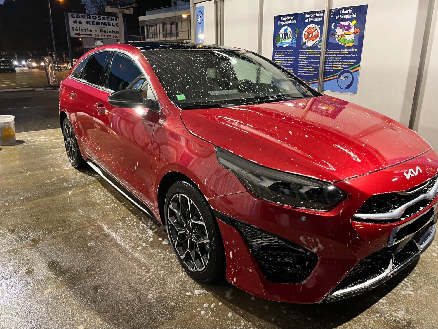

    La partie lavage se fait avec les deux seaux d'addict auto sur lequel j'ai sur chacun un dirt lock. Comme je souhaitais une protection maximale, pour le seau de lavage, j'ai aussi en 360° le scrub wall.
    Je lave avec le gant extrem'O V2 et pour le shampoing j'étais à l'époque sur le pure shampoo d'IW avec 30ml pour 10L d'eau.

    Je serai curieux de voir comment tu t’en sors avec ces jantes à la C.. à nettoyer :baton1::baton1::baton1: celui qui les a designé n’a jamais du essayer de les laver :rouge-49::rouge-49::rouge-49:

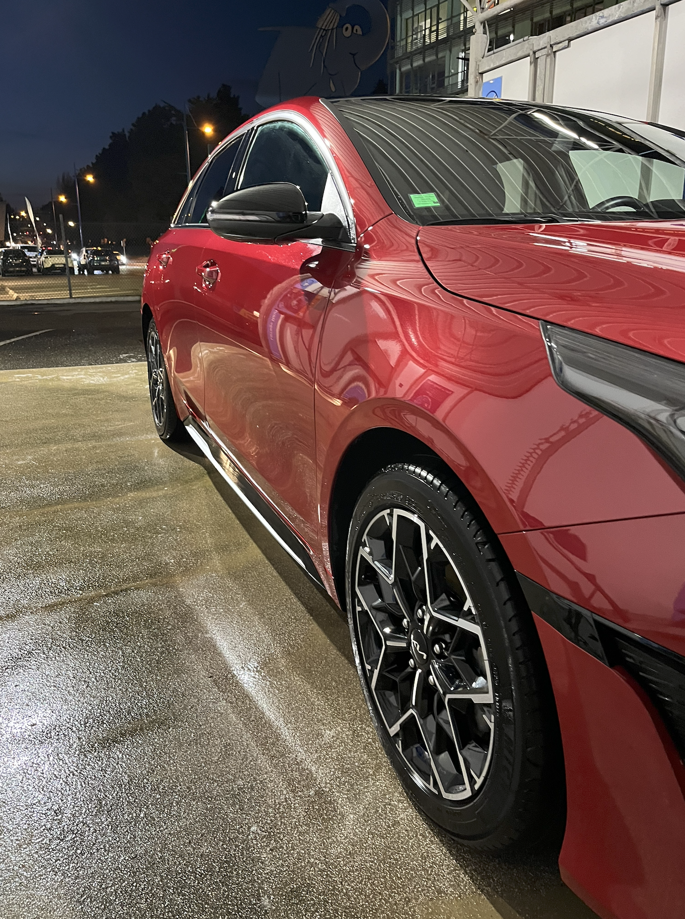

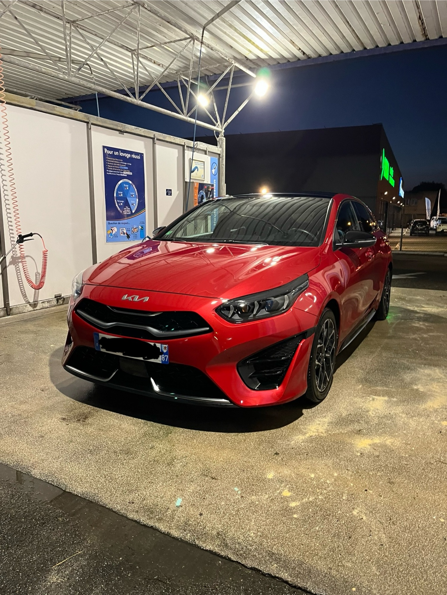

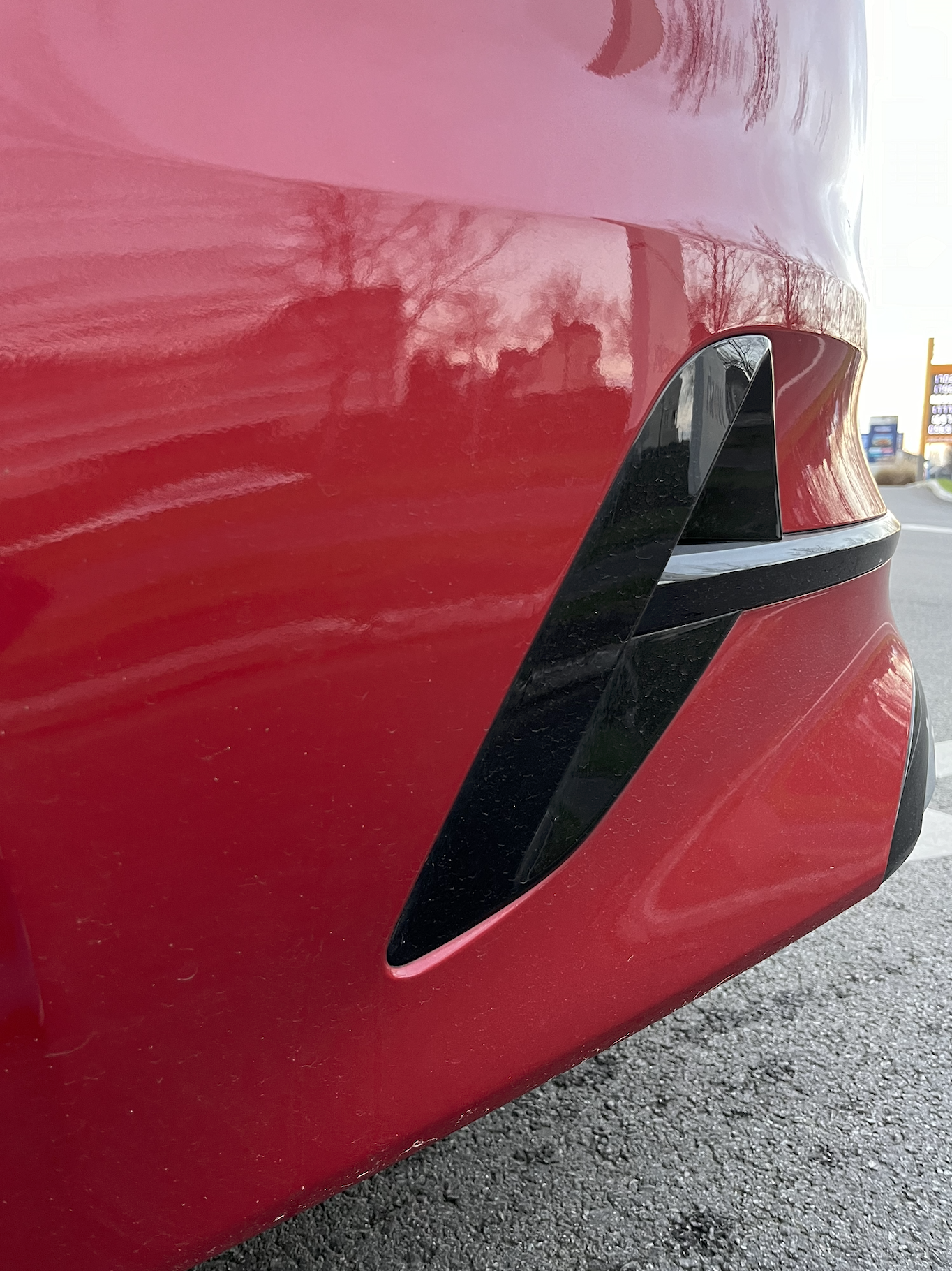

    Après le dernier rinçage, j'utilise le nett'lux pro à 20% comme dry aid. Ensuite j'essuie avec la grande MF de Klin, le guyzm'o mamouth en taille M et les guyzm'o fix.
    Ci-dessous le résultat final. Comme on peut l'apercevoir, au niveau du pare-choc il reste toujours des traces d'insectes.

    @Steph7868 alors ça dépend. Quand j'ai la foi, je sors le pinceau et la brosse alchimy (taille s, je pensais pas que c'était si petit). Sinon c'est juste du P7 et c'est tout. Depuis, j'ai acheté du matériel pour remédier à mon soucis avec les jantes. Je ferai prochainement un message avec mes nouveaux achats.
    En effet, elle ne sont pas simple ces jantes mais je trouve qu'elles vont bien avec la voiture :coeurs:

    Je les fais également au P7 et pinceau mais on arrive pas à bien passer derrière. J’ai abandonné pour ma part pour le moment. Le jour où j’aurai la foi je les démonterai pour les faire entièrement. En attendant en leur mettant 50000 km en 1 an c’est l’enfer à entretenir

    On dirait que tu as de la peau d'orange sur les premieres photos, dans le message que tu as modifier, avant le lavage ?
