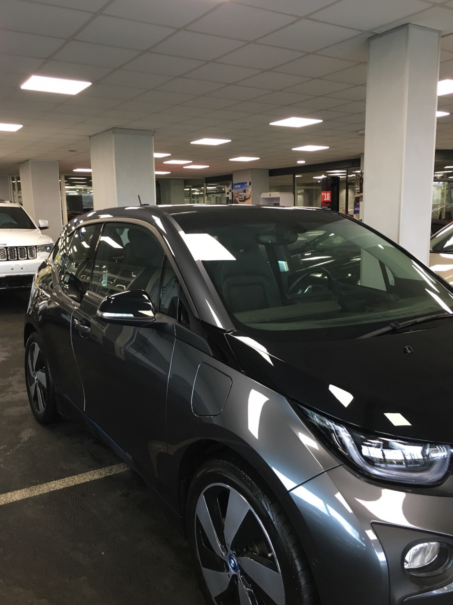

    celle de 2016 est particuliere, c'est une I3 avec un toit carbone et des montants laqués.
    voici une photo de l'auto:

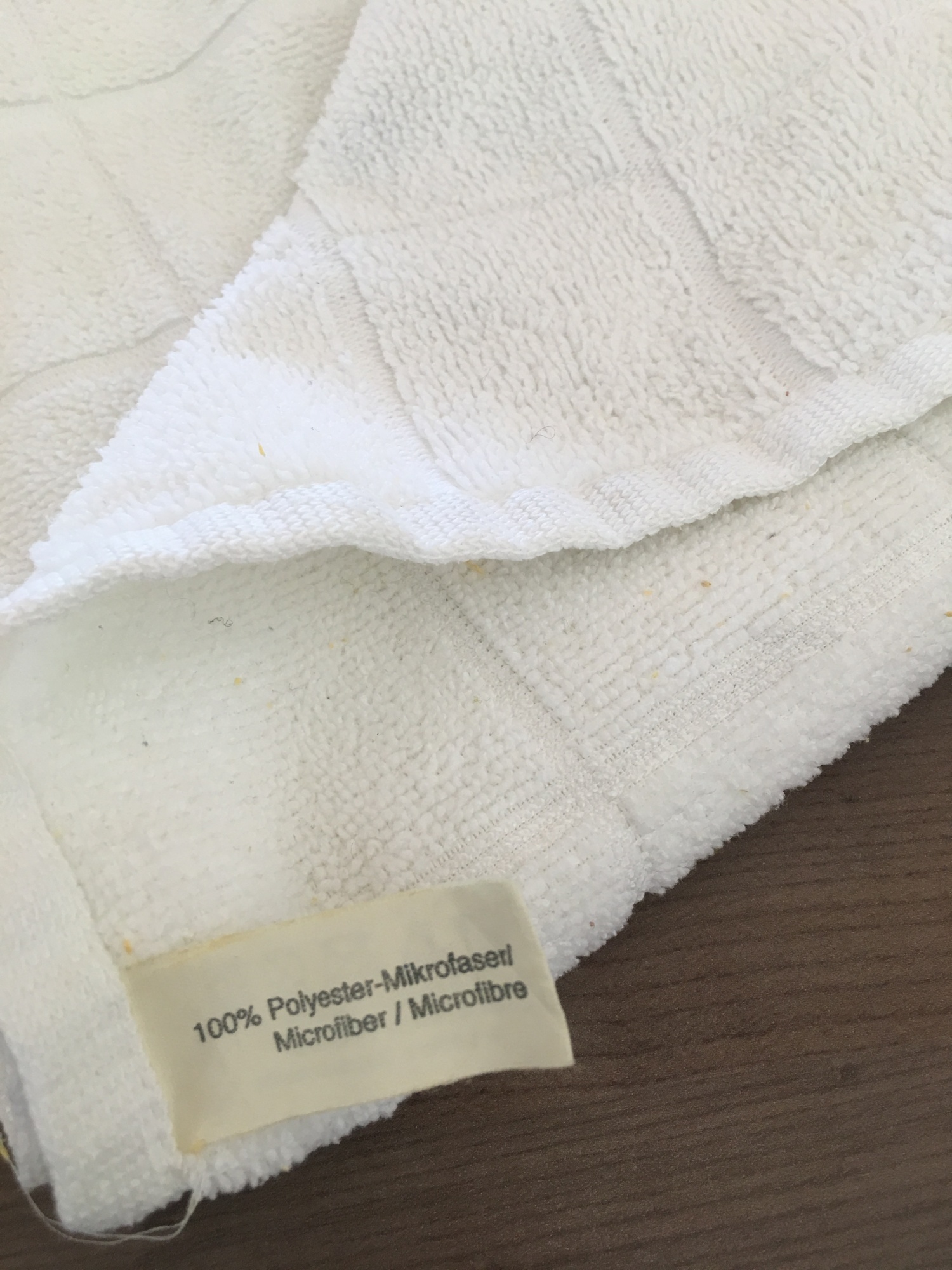

    Ce que je peux juste te dire c'est de garder ta microfibre 100 % polyester dans ton armoire. Les 100 % sont généralement des MF bas de gamme car le polyester coute moins cher que le polyamide.
    Diriges toi vers des MF 80/20 ou 70/30 car en detailing on a besoin de polyamide pour absorber l'eau et les cires/polish et rendre les MF plus douces et donc plus safe.

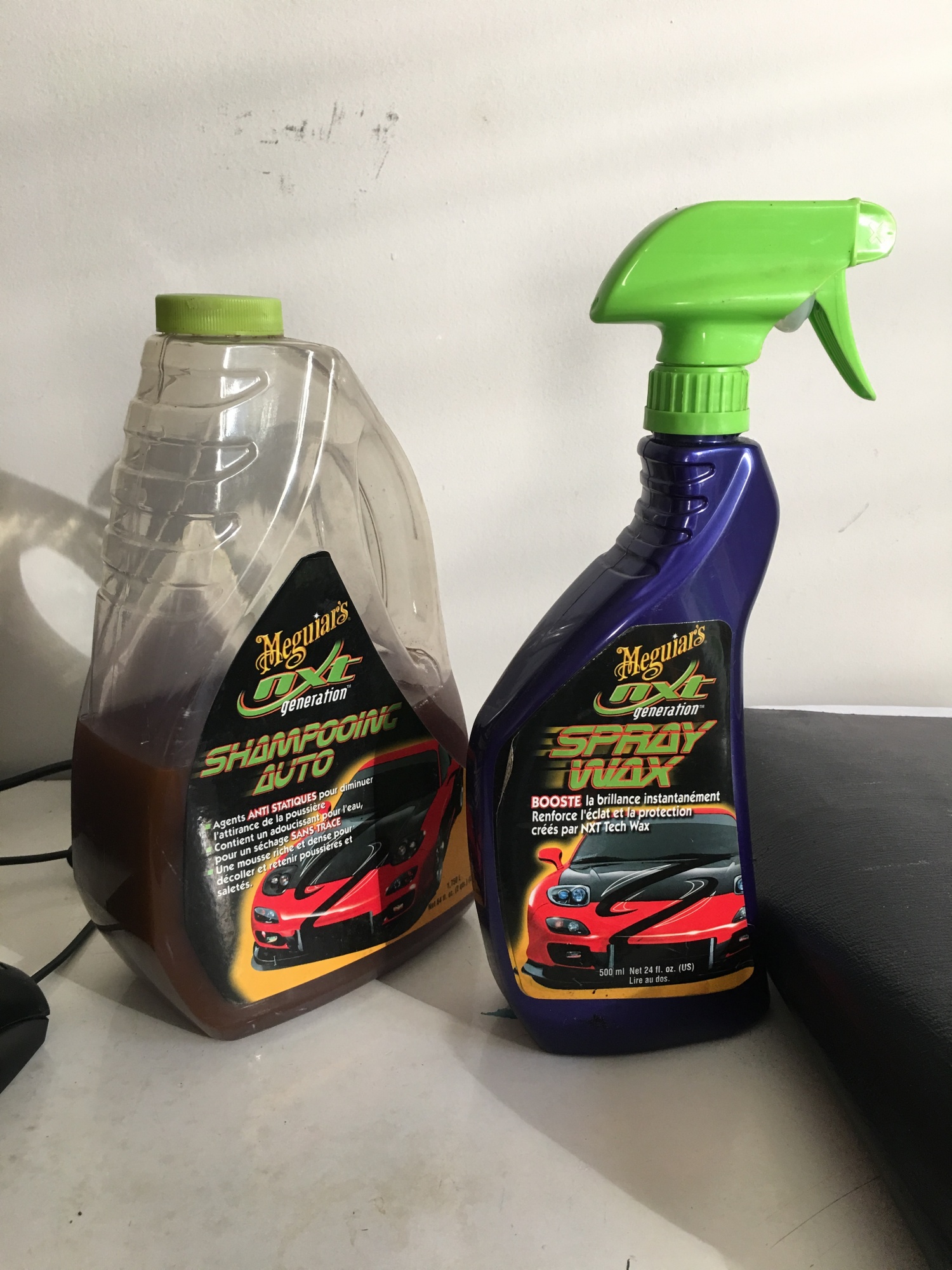

    Encore: tes MF gardes les pour la baie moteur, mais je ne les servirais pas sur la carrosserie....
    Le spray Wax de Meguiar's, tu peux le garder comme cire rapide après le lavage, c'est juste que ca tiendra pas hyper longtemps.
    Par contre ton shampoing a une drôle de couleur... :hein:

    Oui le shampoing est mort .

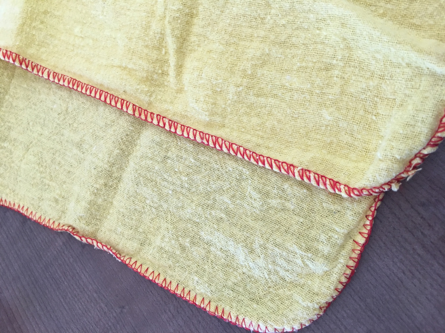

    Pour tes MF comme la première photo, tu peux t'en servir pour les moquettes, pédalier, passage de roue, compartiment moteur.
    Pour les MF comme sur la seconde photo, comme tu le dis, ça à tout l'air d'être des MF pour cuir.
