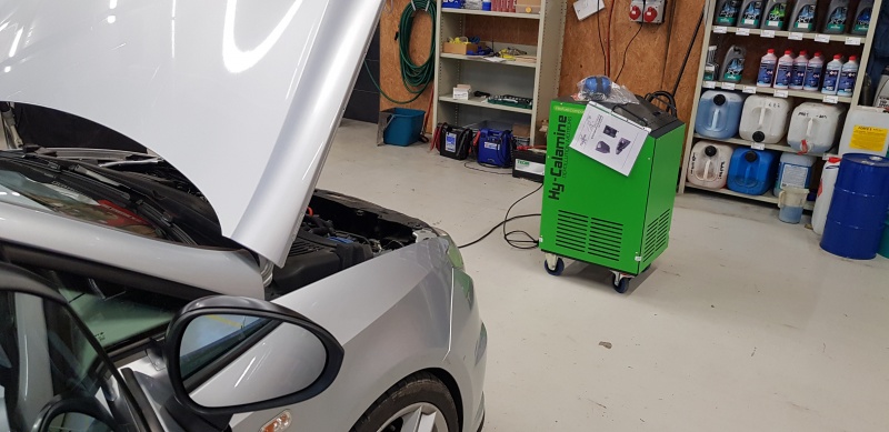

    Ce n'est pas vraiment un entretien cosmétique, mais aujourd'hui séance de decalaminage pour la mamie !
    J'étais pas forcément convaincu par le procédé et par les personnes le faisant (parfois fait à domicile ou sur un parking :hein:), mais là c'est le TCS, un organisme national et reconnu, qui le propose dans ses prestations. Du coup j'ai pris un rendez vous après avoir discuter avec le technicien.
    La méthode (si je l'ai bien comprise), consiste à injecter de l'hydrogène par le circuit d'admission, afin de nettoyer les chambres de combustion, le turbo, l'EGR, les injecteurs et l'échappement.
    L'hydrogène monte plus haut en température que le diesel, du coup la calamine est liquéfiée et rejetée sous forme de gaz.
    Ma crainte était que ces gaz, chargé en calamine gazeux, vienne boucher mon FAP.
    J'en ai encore reparlé avec le technicien avant de commencer et il m'a rassuré en contrôlant le taux d'encrassement du FAP avant le process.
    Je m'étais aussi renseigné de mon côté et j'avais lu de régénérer le fap avant ce traitement, ce que j'ai fait hier soir durant 25min sur l'autoroute à 3000-4000 tr/min.
    2h de traitement plus tard, c'est le verdict :768670::
    Il y a clairement une différence avant / après ! Il y a un réel bénéfice à faire ce decalaminage: le ralenti est beaucoup plus propre, plus de ratés et surtout, à bas régime j'ai l'impression d'avoir un autre moteur.
    Avant ça broutait à fond, là c'est fluide à présent, plus de vibration :coeur3:
    J'ai refait une centaine de km depuis, aucun témoin ne s'est allumé.
    Pour le moment, que du bon !:56:

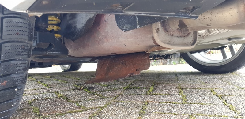

    By:Sweepta23 Décembre 2019
    C'est grave docteur ? :triste:
    Pas de trou car pas plus de bruit que d'habitude
  19. Submalawi
    By:Submalawi23 Décembre 2019
    7 950
    Voilà pourquoi j'entretien les dessous de caisse et que quand il faut remplacer ce genre de pièces, je les prends en inox.
  20. Sweepta
    Daniel tu penses que je peux juste virer la tôle pendante et laisser comme ça jusqu'à l'apparition d'un trou ou la prochaine expertise ?
