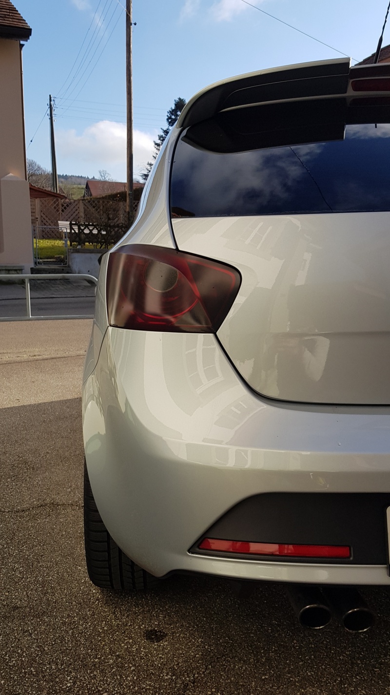

    Les pneus sont des Nexen winguard sport daté 2818. Donc pas si vieux....
    Ah le gris... ça pardonne tellement :lol1:

    Je ne connais pas ces pneus. C'est la première saison hivernale que tu les utilises ?
    Si tu les as monté cette année, c'est peut être qu'ils ne sont pas de très bonne qualité mais si tu les avais déjà l'année dernière et que tu n'avais pas ce comportement, je rejoindrais les autres sur les amortisseurs.
    En tout cas, qu'est ce qu'elle brille cette Ibiza! :super:
    Impossible en la regardant de se dire qu'elle a autant de kilomètres.

    2818 = semaine 28 de l'année 2018 :clin1:
    Quand je dis que ça pardonne bien, dans le sens où j'ai uniquement mis un coup de karcher. Si je passe mon doigt, on verrai la trace :lol1:
