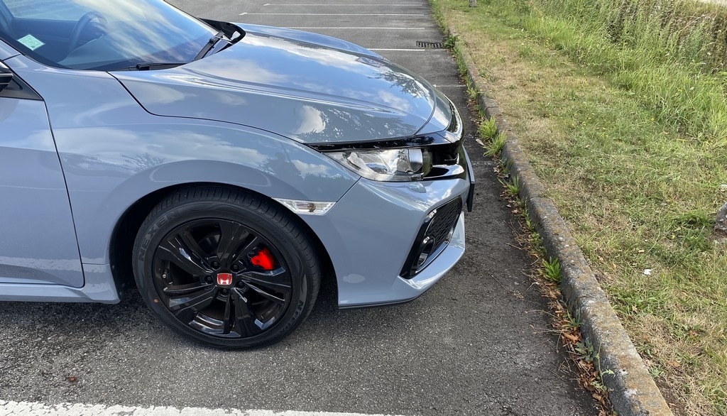

    Centre de roue rouge + étrier rouge + jante noire tu auras un superbe combo !

    perso je ne toucherais à rien, je préfère quand c’est sobre. Étriers et caches en rouge ça ferait un peu trop tuning à mon goût. Après les goûts et les couleurs…

    A la limite, si tu veux renforcer le côté sportif de la bête, juste les étriers. Les caches c’est un peu too much.

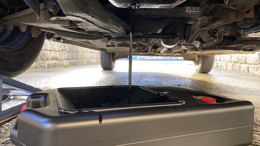

    J'ai commencé par enlever le bouchon de remplissage, la jauge, puis enlever le bouchon de vidange et laisser s'écouler l'huile.
    Déjà sur les 4,2 litres que j'aurais dû avoir, clairement on en était loin, surement une fuite.

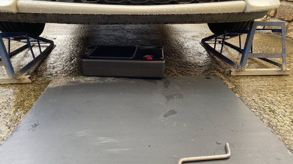

    Premier point négatif, ce bac de vidange, clairement une daube, il fuit et j'ai dû nettoyer au dégraissant après utilisation.
    On me l'avait dit, j'ai pas pris le temps de tester avant et ce qui devais arriver, arriva.
    En gros il m'en faut un autre.
    Deuxième point négatif et c'est sur ce point que je voudrais bien une réponse.
    Ce qui m'a vraiment cassé les couil*es c'est pour enlever ce filtre à huile.
    Trop serré par la concession ?
    ou
    Faut-il l'enlever en premier ?
    J'en ai vraiment bavé pour l'enlever et j'ai fais mon bourrin, c'est à dire tournevis plat, marteau et vas-y que je le perce à plusieurs endroits pour faire levier et après de longues minutes, j'ai enfin réussi à l'enlever.
    L'enlever en dernier n'aurais pas créé un genre d'aspiration ?
    Ah savoir que j'ai graissé le nouveau et que je n'ai pas serré trop fort comme conseillé.
    Comme on dit jamais 203 :dent:, le filtre à essence ne se change pas, tout du moins il est dans le réservoir et j'ai donc acheté ce filtre pour rien.

    Je crois que c’est les pires bacs à vidange du monde que tu as :haha:
    Je vidange toujours à chaud, l’huile est plus fluide donc tu en retire nettement plus. Ça permet aussi de sortir plus de saleté du carter. Pour finir le filtre à huile se desserre plus facilement.
    tu es sur qu’il est pas planqué sous un cache quelque part le filtre à essence ?
    Tu peux me donner plus d’info, année, motorisation… que je me renseigne

    Et oui je te l'avais dis pour le bac a vidange que tu avais choisis, comme quoi c'était pas du mytho les commentaires laissés sur Amazon.
    D'ailleurs je vois que tu a oublié de faire une chose avant de vidanger, le petit bouchon qui se trouve a coté de la cuve de ton bac doit être retiré lui aussi pour faciliter l'écoulement de l'huile au début.
    Si jamais, moi j'avais choisis celui-ci plutôt que le tiens après avoir vu les avis négatifs https://www.amazon.fr/gp/product/B0062U6628/ref=ppx_yo_dt_b_asin_title_o05_s03?ie=UTF8&psc=1 (J'ai juste mis un peu d'huile sur les joints avant contrôle du serrage des bouchons)
    En ce qui concerne tes 4.2L j'imagine c'est la contenance avec filtre. Je ne sais pas combien tu as récupéré d'huile au final mais si tu as eu 3.5L c'est pas déconnant entre ton filtre qui est rempli + l'huile qui reste dans ton carter et les parois + si ton niveau n'était pas au max.
    Pour ton filtre a huile j'imagine que c'est un filtre en cartouche métallique ? Car c'est souvent a tord hyper serré, et si tu n'as pas le bon outillage derrière bah tu chiales pour le retirer. Je ne sais pas si c'était le cas sur ton filtre mais je sais que sur certain c'est marqué, tu as le nombre de tour que tu dois faire après être arrivé au contact lors du serrage.

    @Béhième sur le d4f 1200 16v, le filtre à huile est pas super bien placé, pour la prochaine, enlève la roue avant droite, ce que je n’ai pas fait :grimace: et pour sortir de filtre à huile il faut une bonne clé et de la force car l’accès est mauvais.
    Pour le bac à vidange tu peux suivre le lien que j’avais donné plus haut.

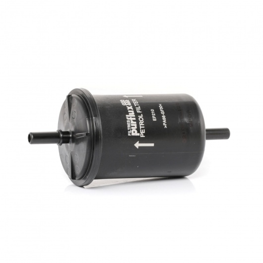

    Je crois que j’ai trouvé où il est le salopio, tu as une photo du filtre pour confirmer ?

    Sur d'autres twingo je vois bien ce filtre et sur le schéma ce serait le 11 ?
    Filtre posé sur le réservoir et moi j'ai rien à ce niveau.

    oui c’est le 11, mais le schéma est pas super claire quant à son emplacement.
    Perso je la lèverai, passerai en dessous et suivrait les canalisations. Côté réservoir dans un premier temps. Puis remontrais vers le moteur.
    Si j’en suis la logique. Le canister est un filtre avec soupape pour garder le circuit clos et plus de rejet de vapeur d’essence dans l’atmosphère. Donc il a un simple retour dans le réservoir. Tu dois donc avoir encore deux lignes. Sortie/retour essence.
    le schéma classique, pompe qui pousse dehors -> filtre -> injecteurs -> retour de rampe.
    Il est obligatoirement dehors sous la caisse quelques part. Parfois il est sous un cache bien planqué. Pas le choix de suivre les lignes pour le débusquer
