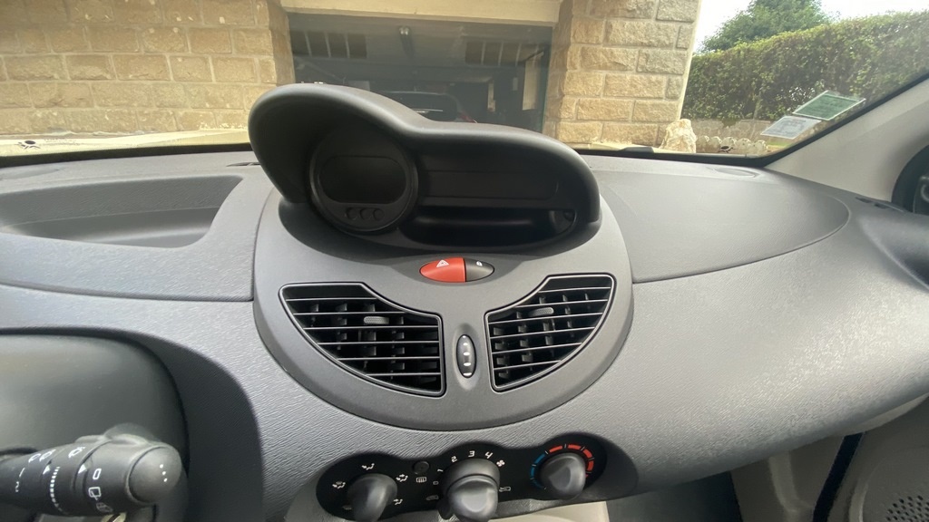

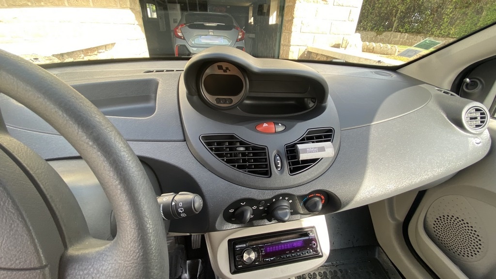

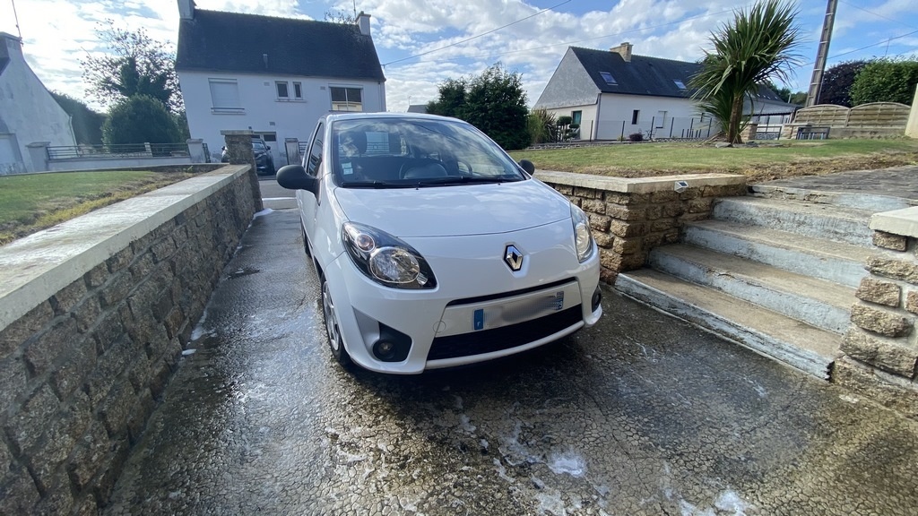

    By:Béhième12 Septembre 2021
    31 197
    Voilà c'est installé, ça apporte une belle finition dans un intérieur fade de base
    Petit entretien dominicale après ça histoire qu'elle soit toute propre

  9. ninic
    By:ninic18 Septembre 2021
    3 579
    Francky, tu devrais te trouver des boutons de ventilation gris clairs pour aller avec ton compteur. :super:

    By:Béhième18 Septembre 2021
    31 197
    Pour trouver quelques choses qui correspond à cette pièce, c'est chô patate.
    Tout en sachant que c'est "à priori" fabriqué par un artisan et que c'est de l'alu brossé.
  12. ninic
    3 579
    Des boutons en plastique gris type alu brossé existent d’origine chez Renault
