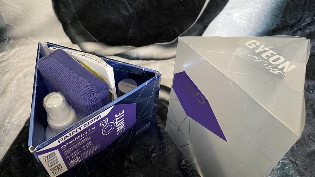

    Contenu du kit :
    1 x Q2 Matte Evo 50 ml
    1 x Q2M Coating Applicator
    1 x Q2M Cure Matte 100ml
    1 x Sticker à coller dans le passage de porte
    1 x Manuel d'utilisation et guide de maintenance

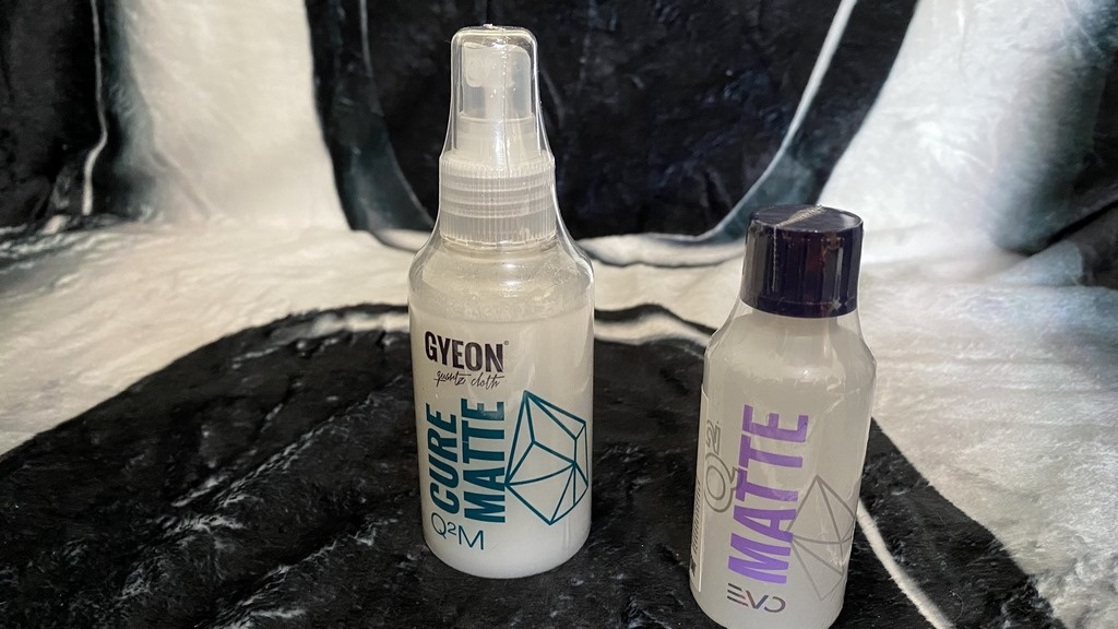

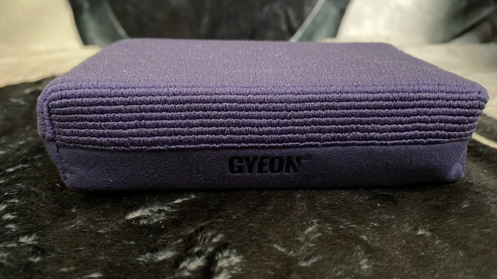

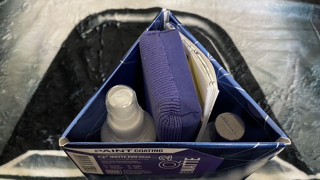

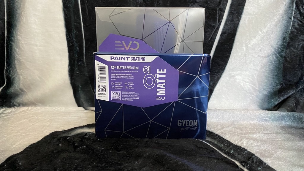

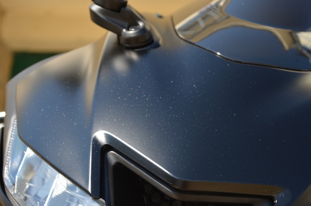

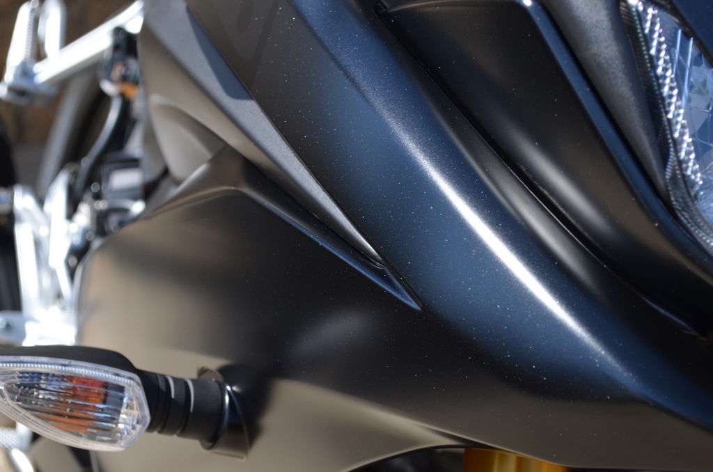

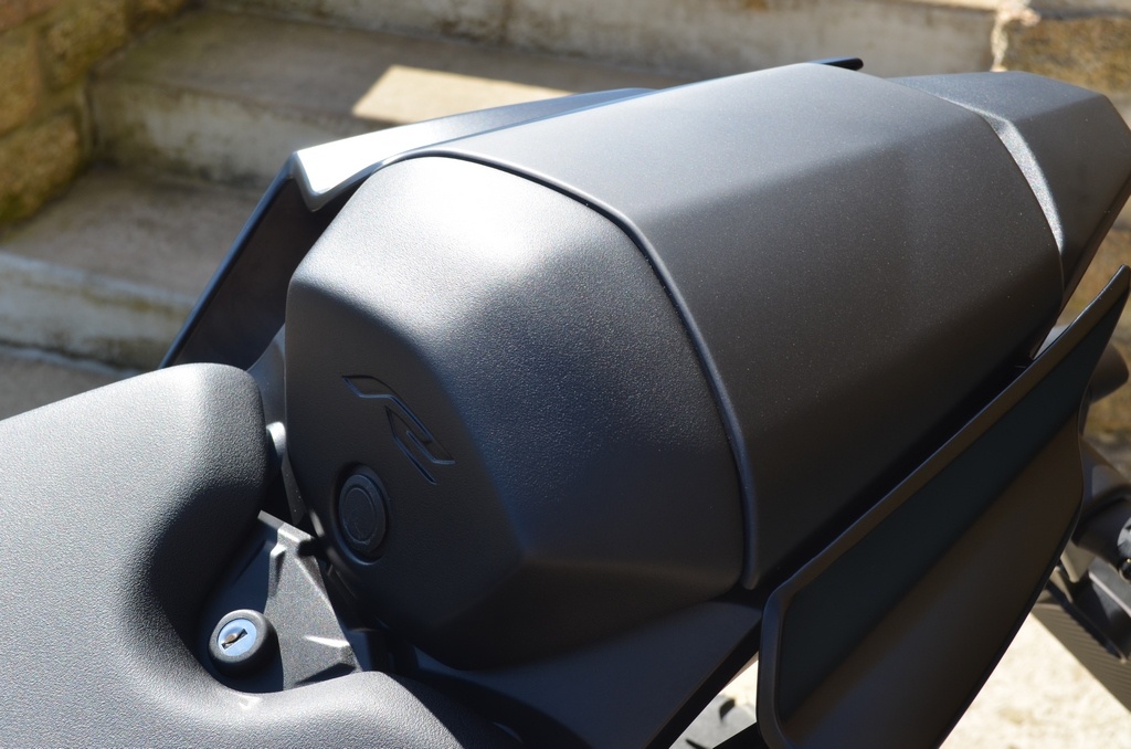

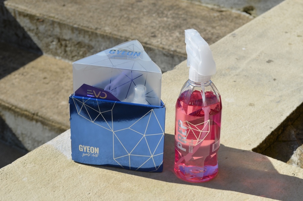

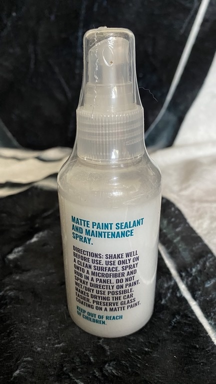

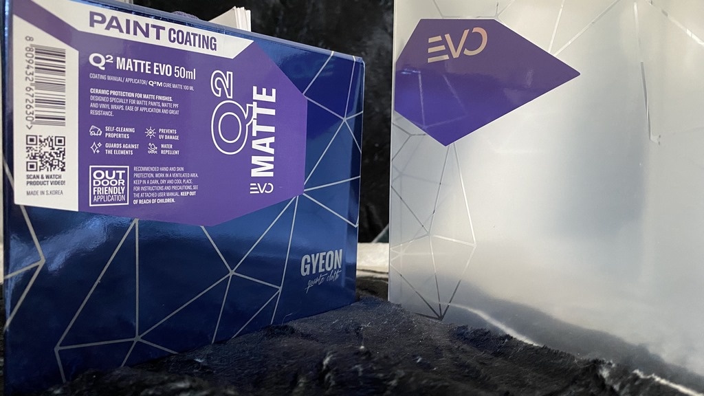

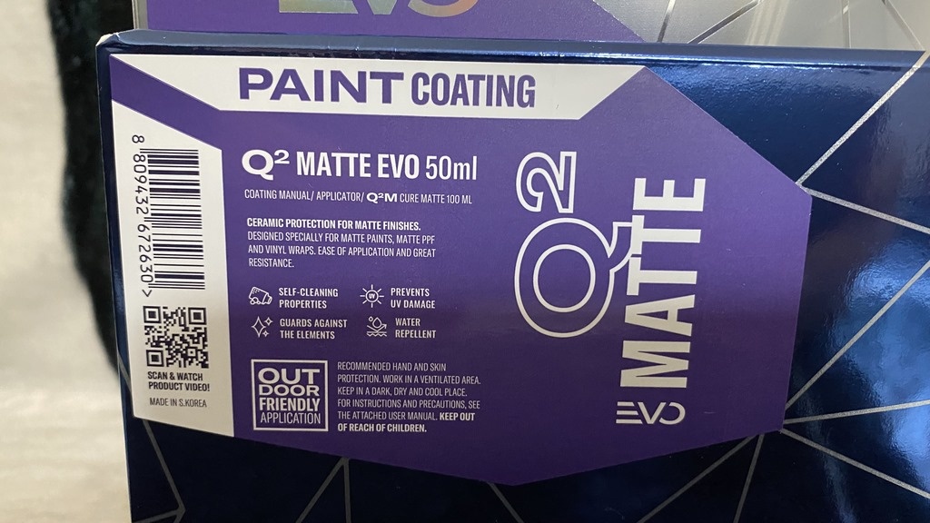

    Photo du produit

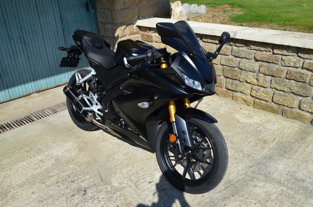

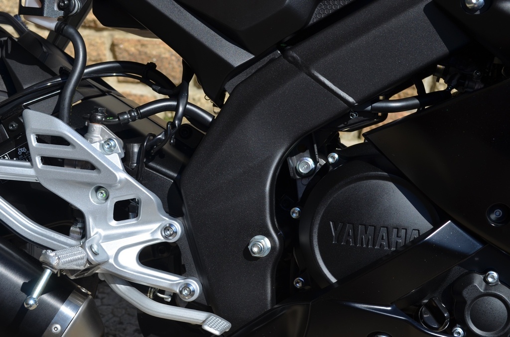

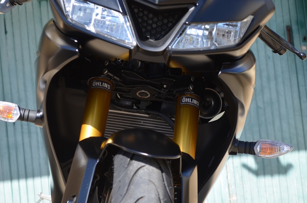

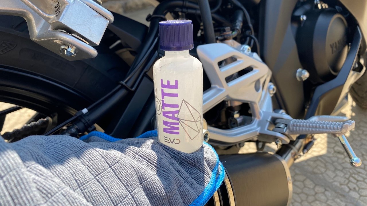

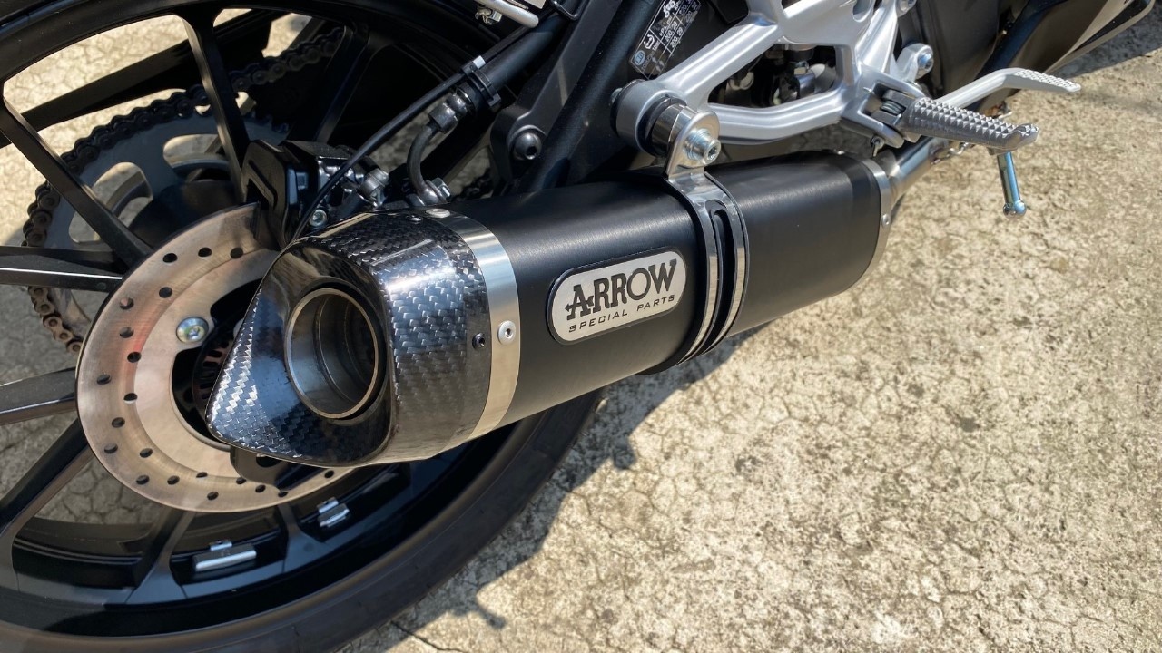

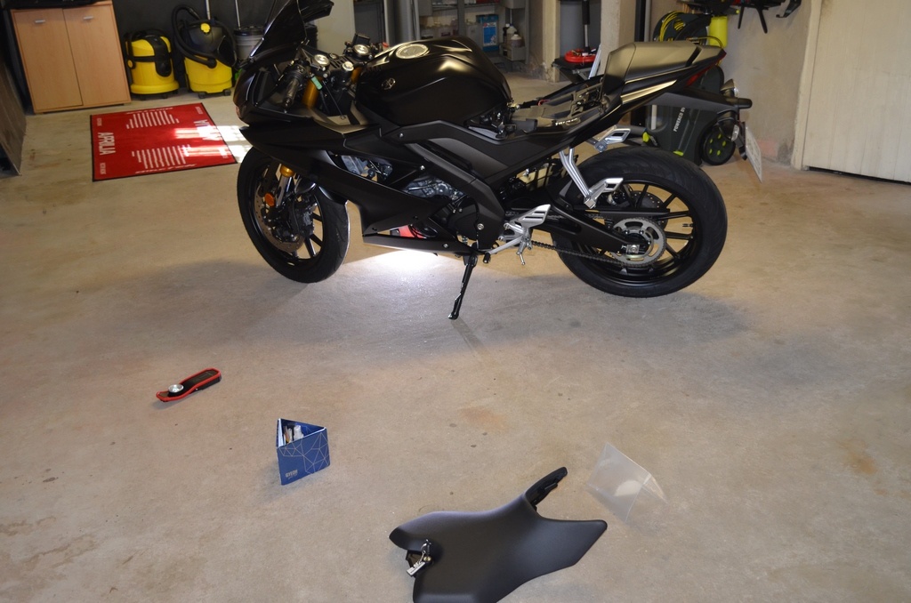

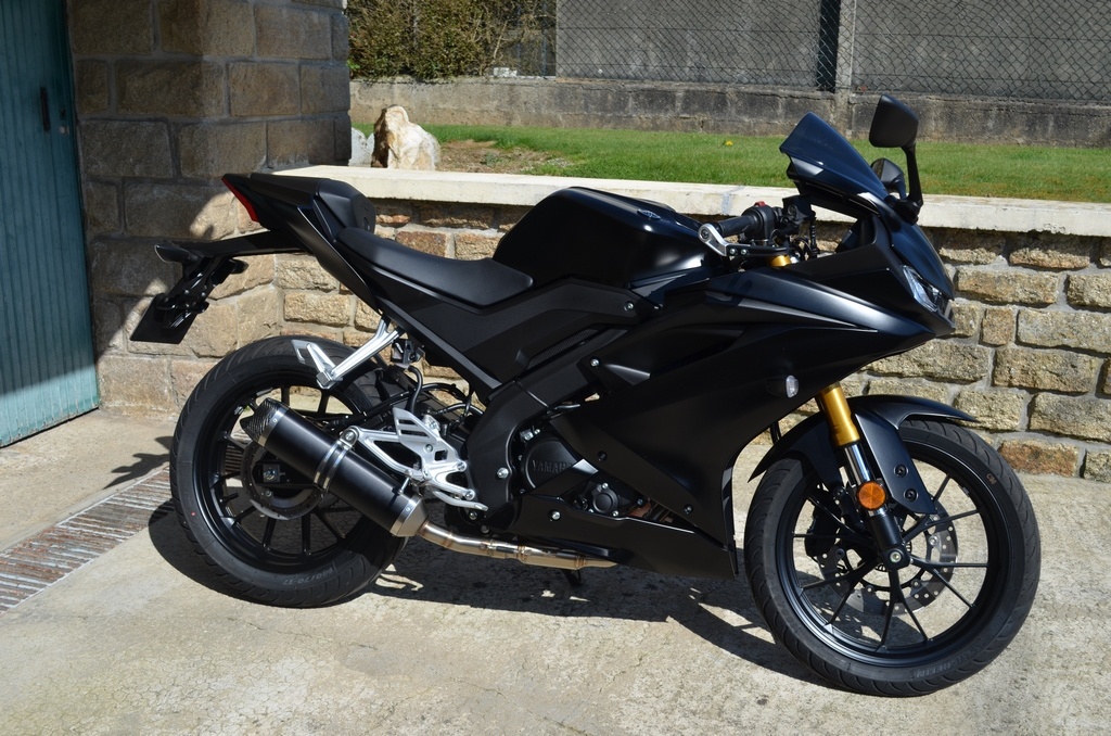

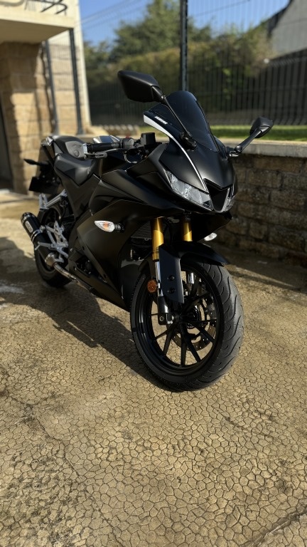

    Expérience

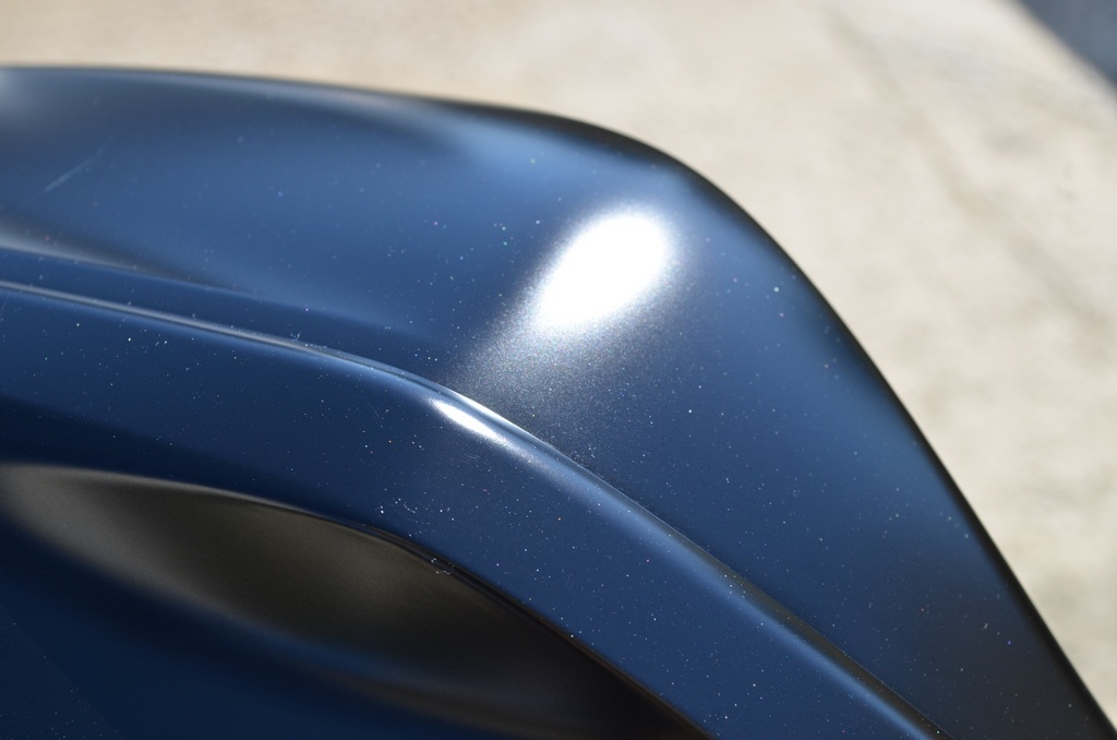

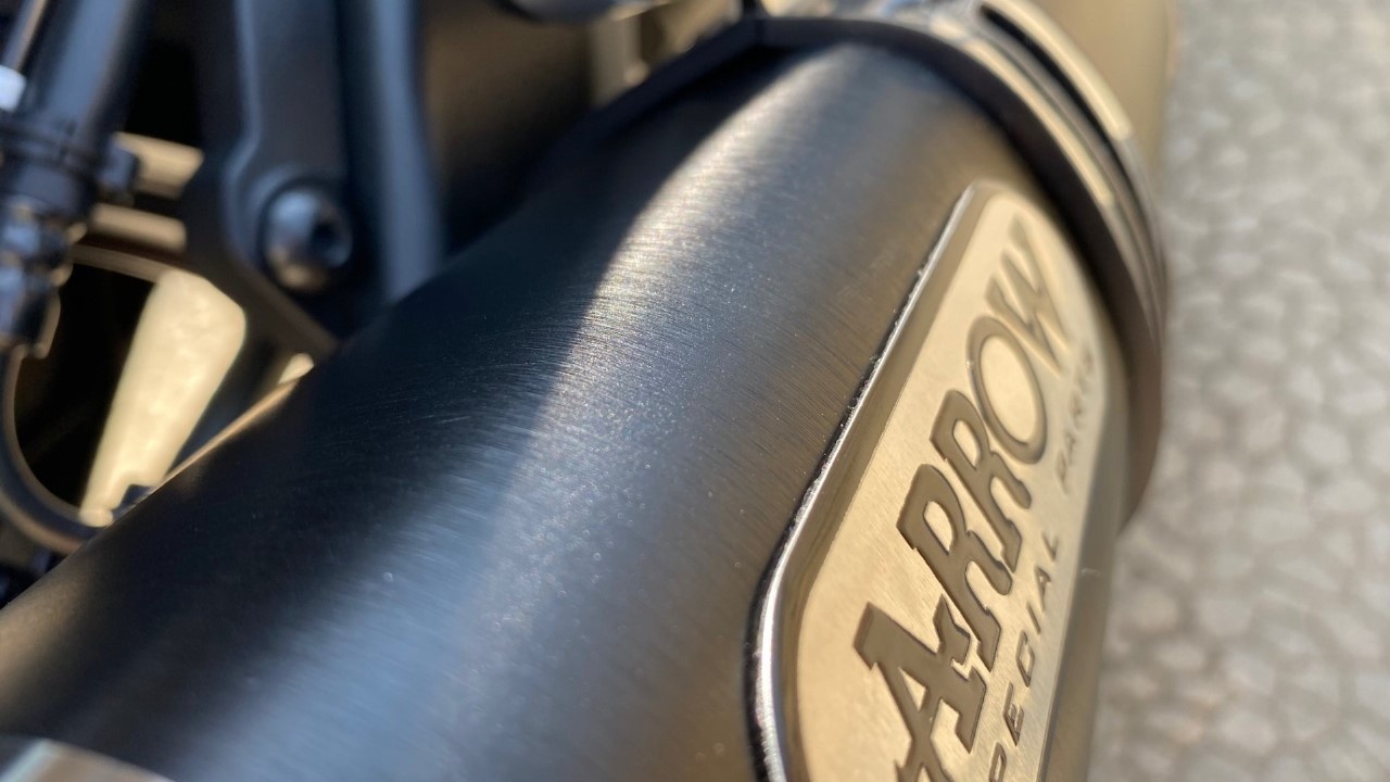

    Voilà ce que donne cette céramique

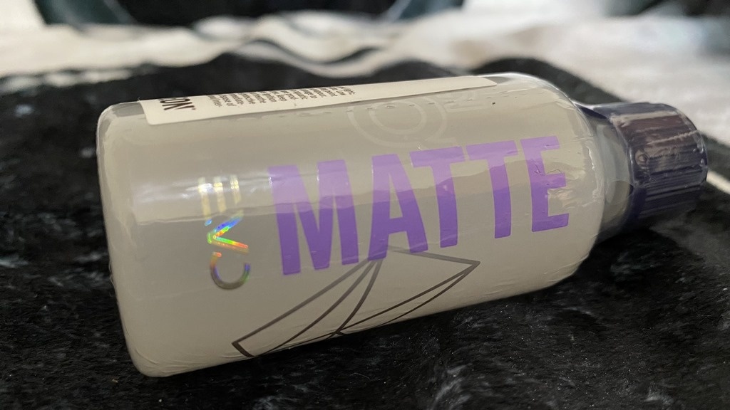

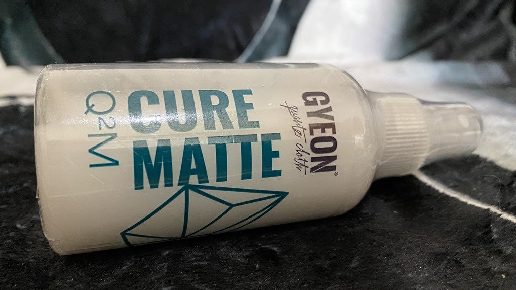

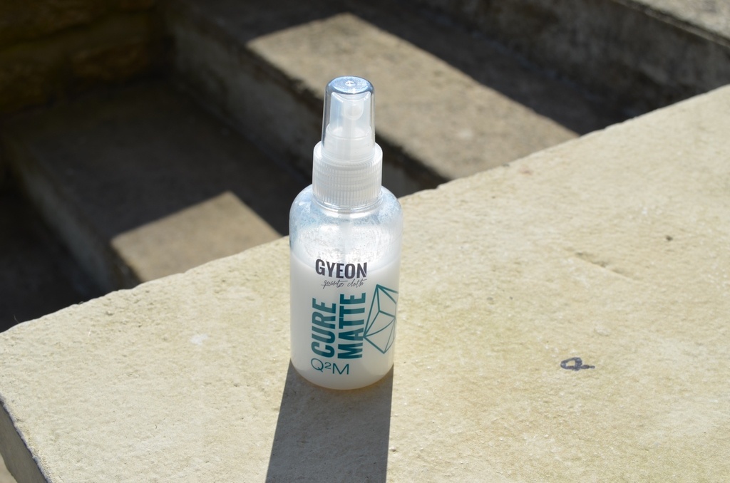

    Puis 1 heure après et comme conseillé je pose le cure
  3. Fra
    By:Fran04723 Mars 2022
    1 293
    94
    +94 / 0
    C'est quoi tous les petits points ? De la poussière ou des paillettes ? J'avais mis du Gyeon Trim sur du plastique noir, je trouvais que ça attirait la poussière et que ça restait collé.... bref, pas top... J'ai du buffer 2-3 fois supplémentaires pour que ça ne colle plus la poussière. J'en ai peut-être mis trop, ou pas assez attendu, je ne sais pas.
    By:Béhième23 Mars 2022
    Super Modérateur
    28 926
    9 333
    +9 333 / 0
    Koleos & Twingo 2
    C'est des paillettes :56:

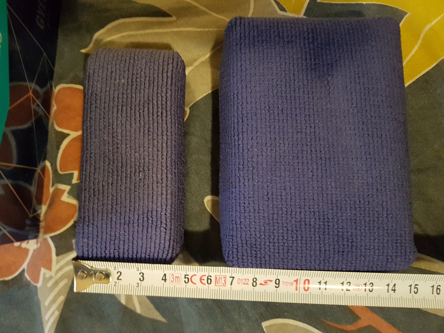

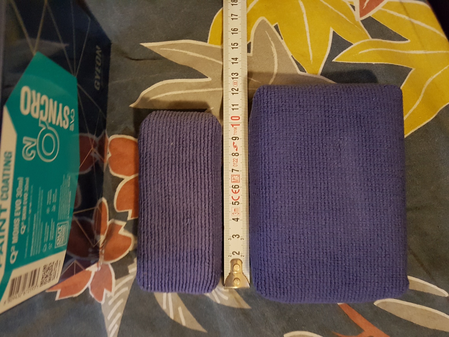

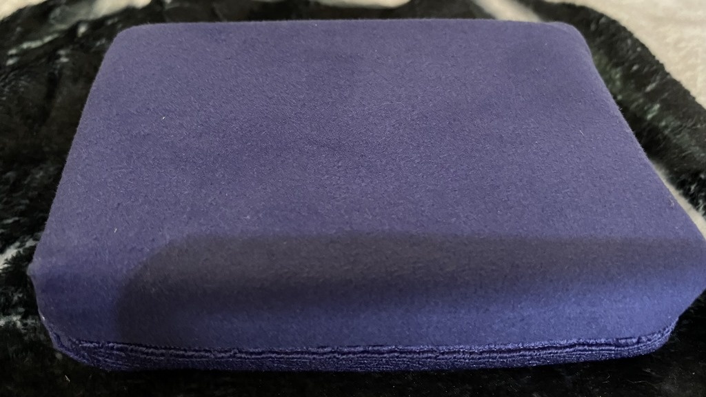

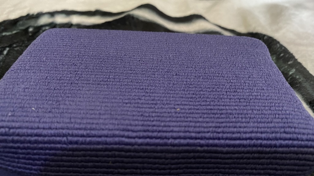

    Moi commander sur cleanyourcar la version synchro, je l'ai reçu avec ces deux pads

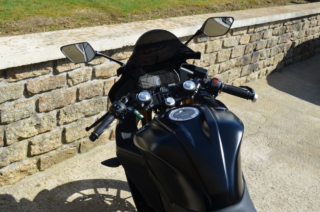

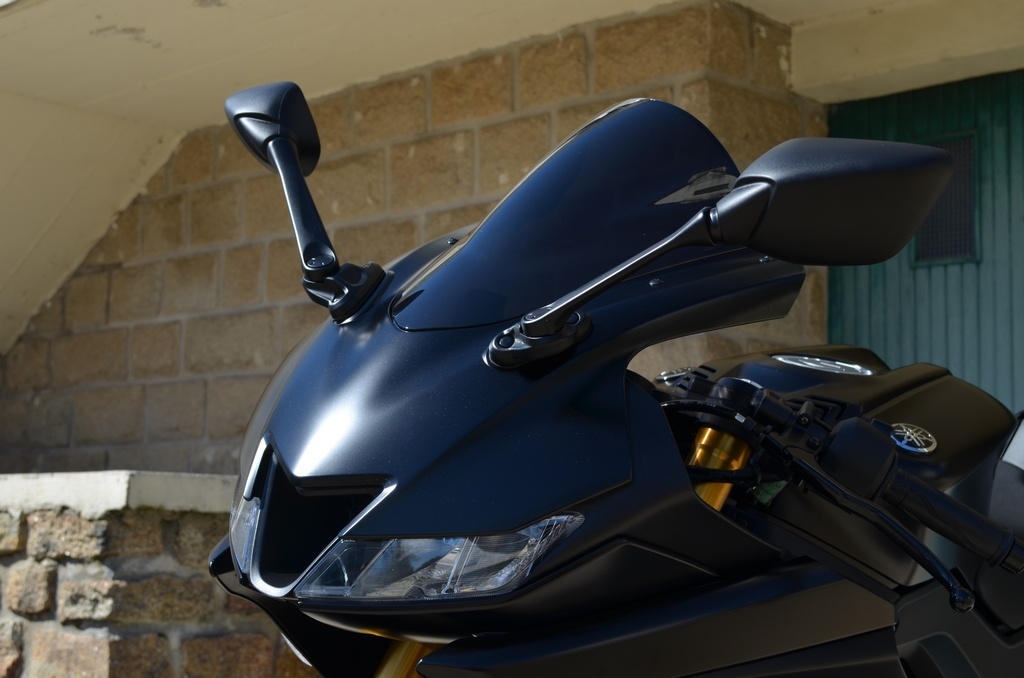

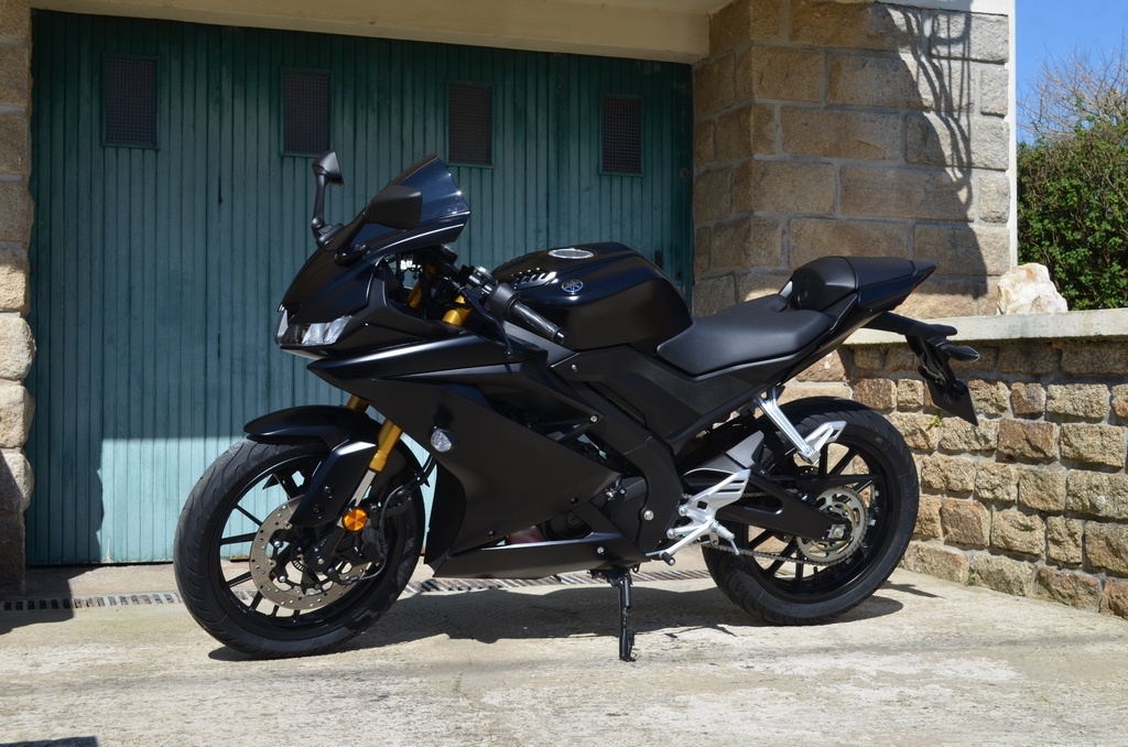

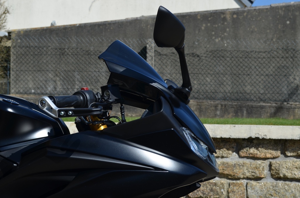

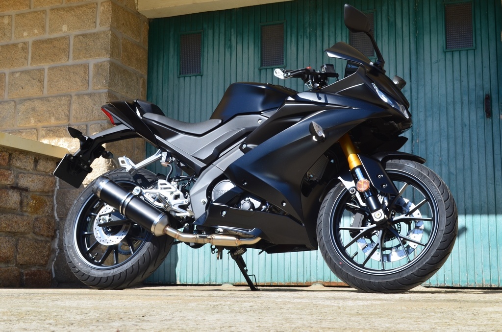

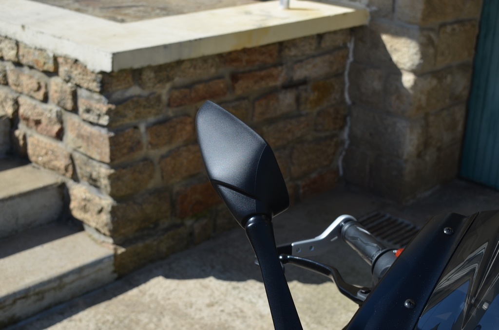

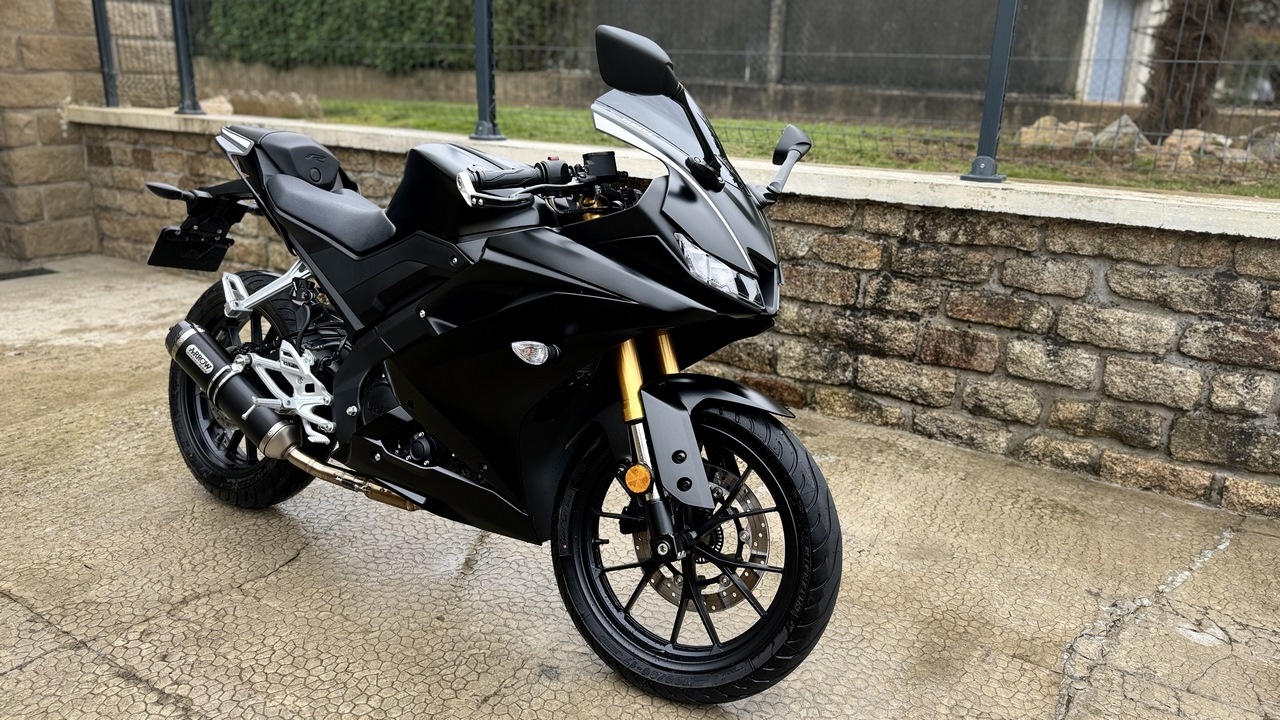

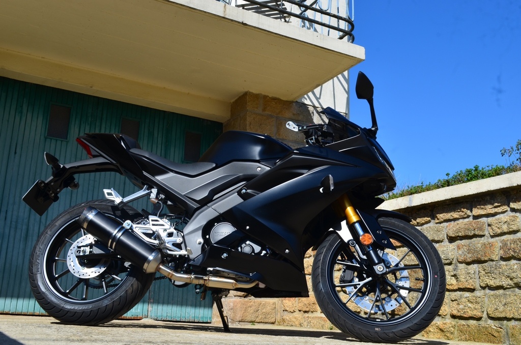

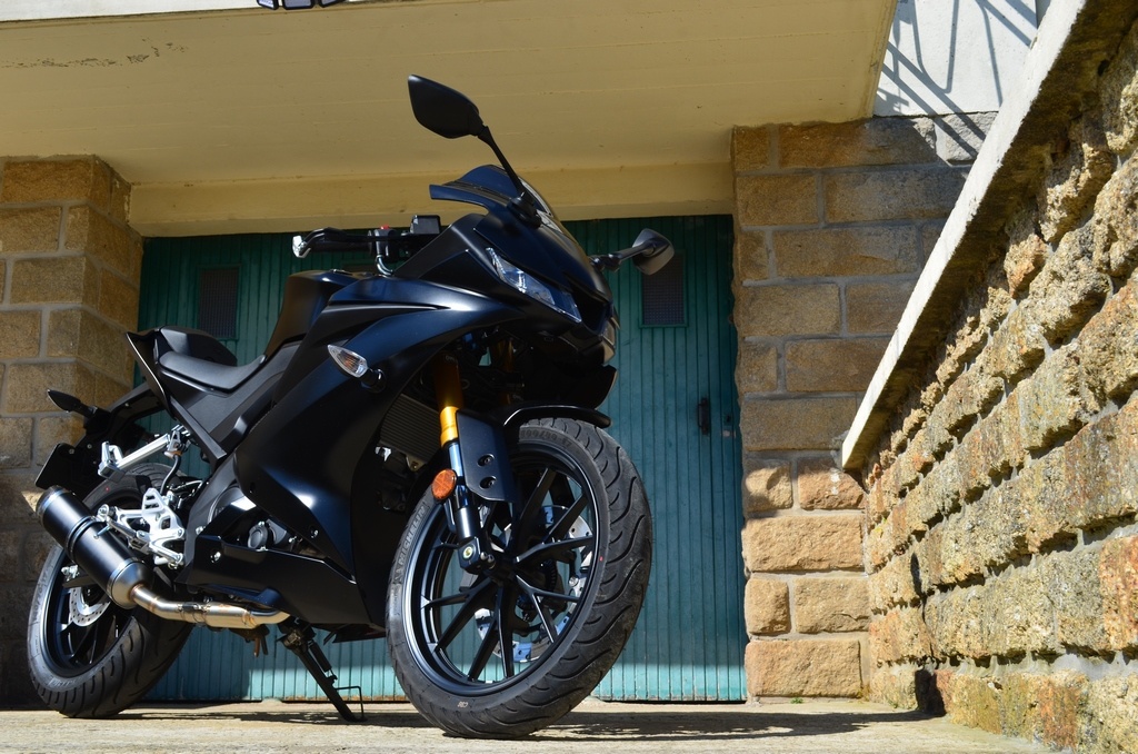

    @Béhième Top ce Gyeon matte, le noir est resté bien mate :super:
    Vivement le retour du beau temps ici aussi, ma main droite me démange ...
    By:Béhième25 Avril 2023
    Super Modérateur
    28 926
    9 333
    +9 333 / 0
    Koleos & Twingo 2
    Alors attention, en toute objectivité elle n'a que très peu roulée.
    Je vous rappel que j'ai acheté cette Yamaha et que mon tendon a lâché au même moment.
    Néanmoins et clairement le rendu est magnifique, le beading et sheeting c'est monstrueux.

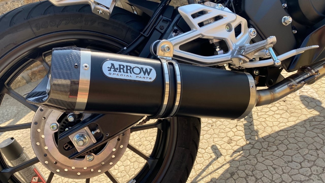

    By:Béhième20 Mai 2023
    Super Modérateur
    28 926
    9 333
    +9 333 / 0
    Koleos & Twingo 2

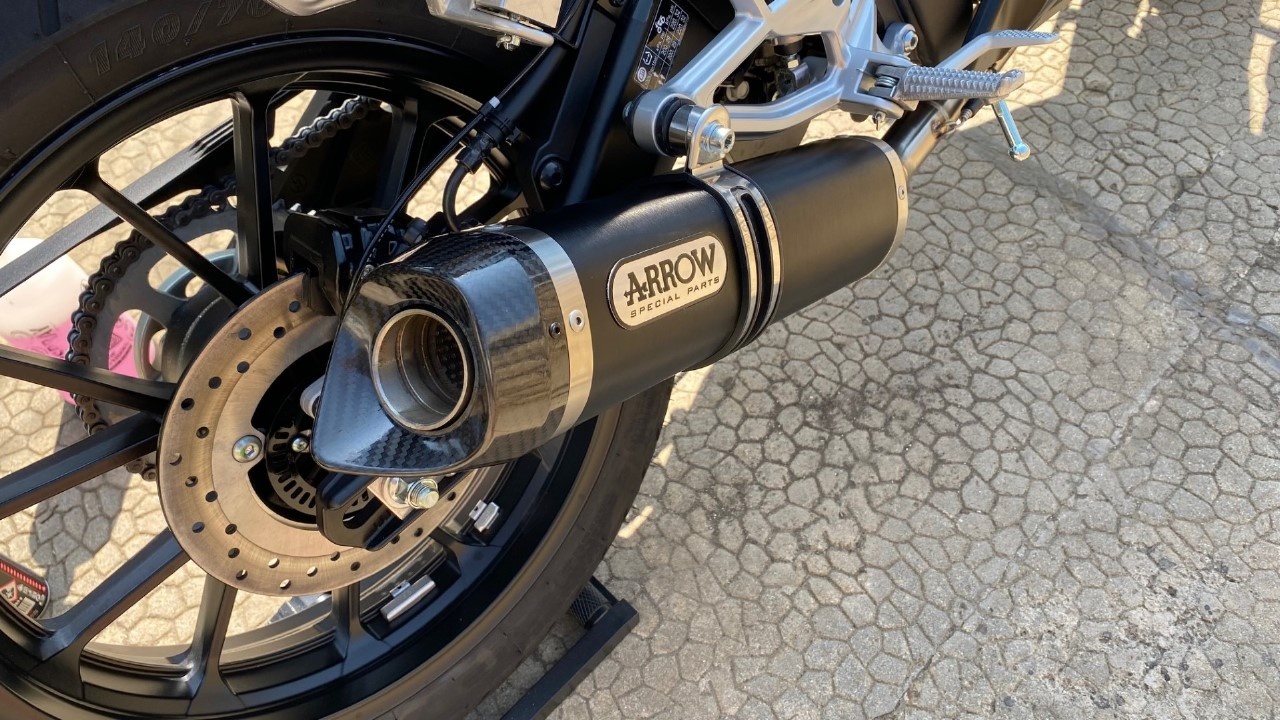

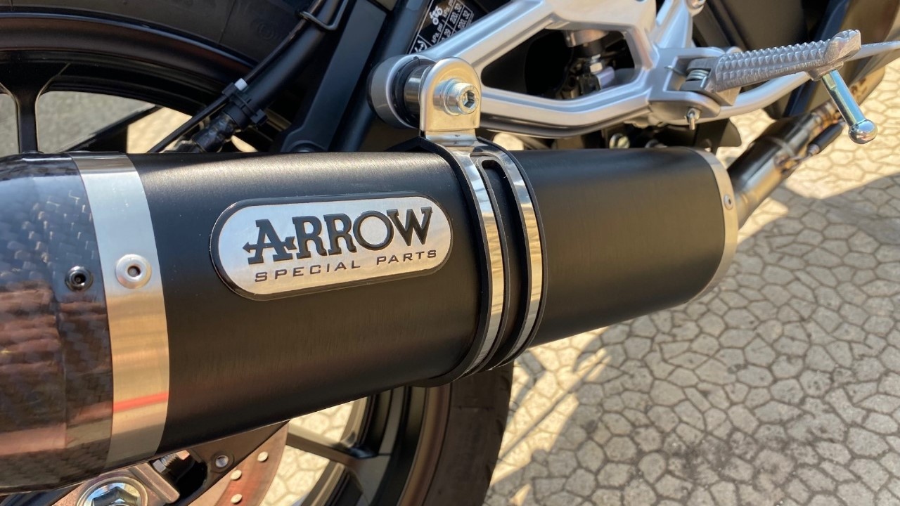

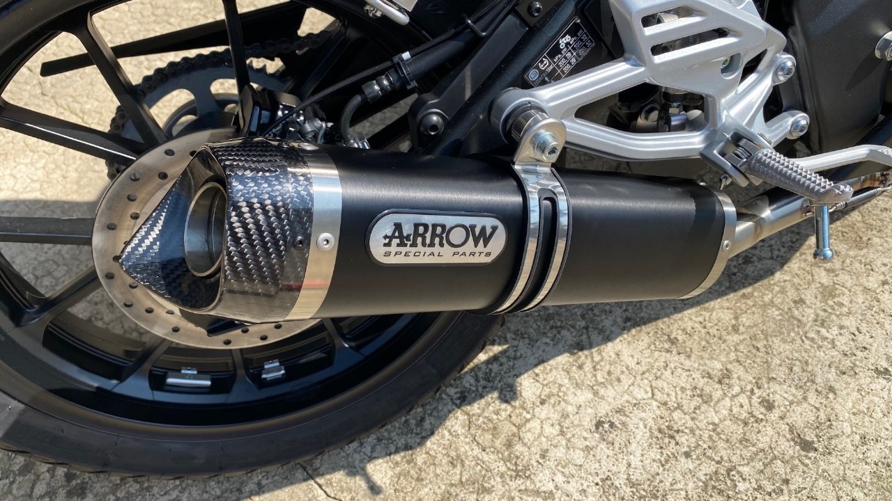

    Tiendra ce que ça tiendra sur le silencieux

    Bonjour Marc, je te confirme que les raccords sont invisibles.
    Comme on peut le voir sur les photos, j'en ai mis partout (carrosserie, silencieux, métal, plastiques).
    Inutile de mettre deux couches, une seule suffit.

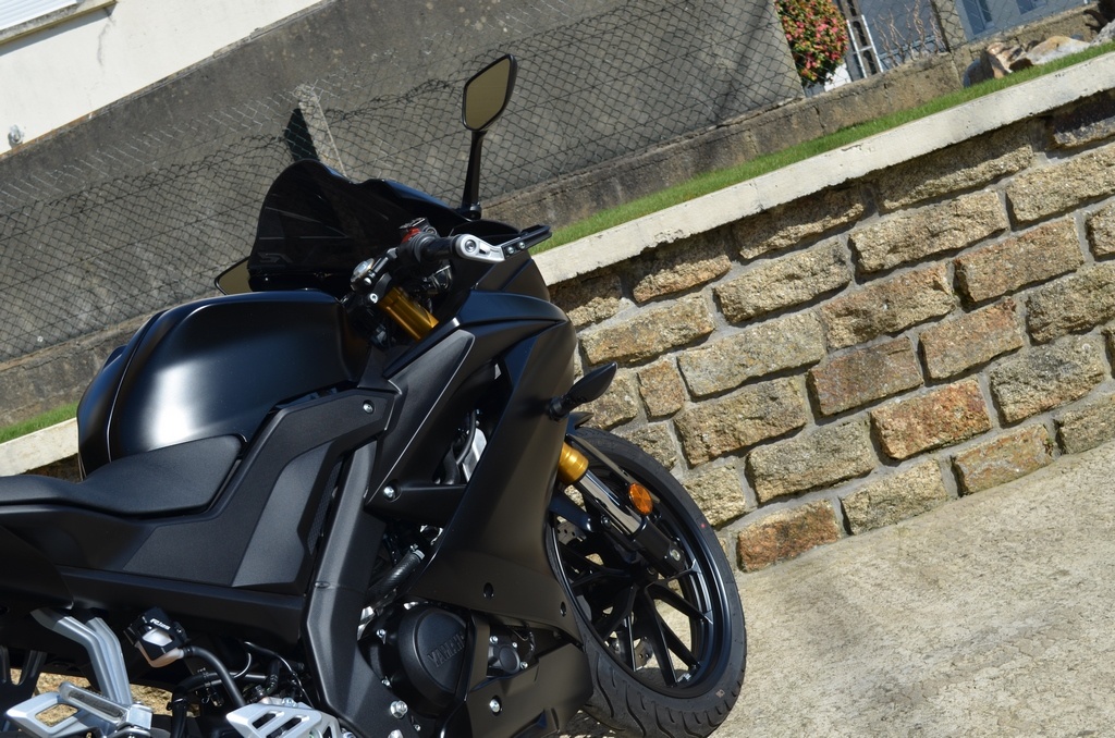

    :frime:

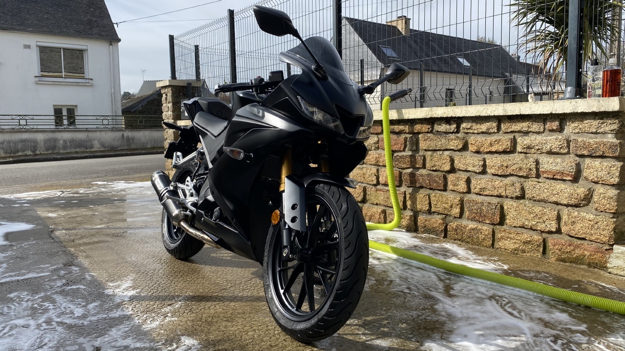

    By:Béhième20 Avril 2024
    Super Modérateur
    28 926
    9 333
    +9 333 / 0
    Koleos & Twingo 2

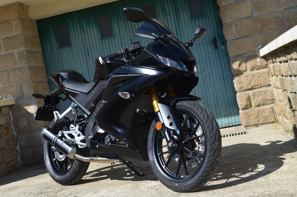

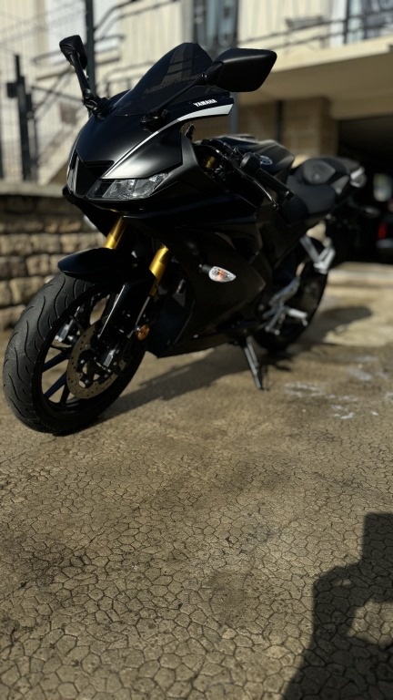

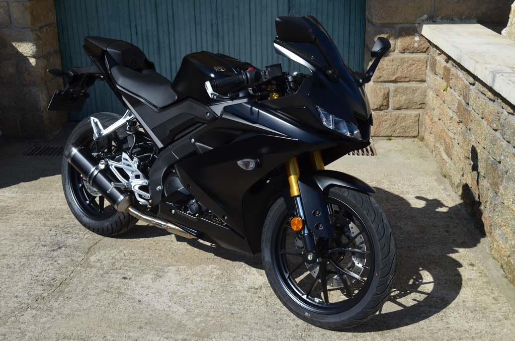

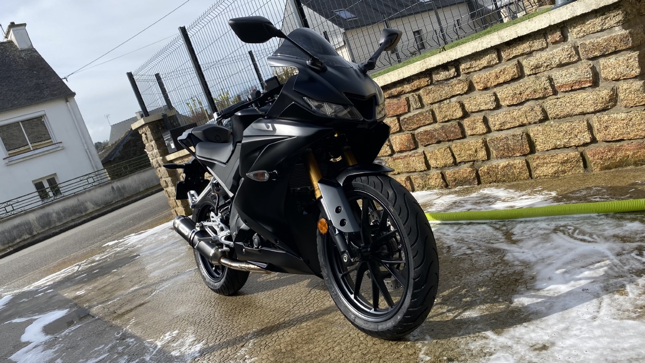

    2 ans après ça n'a pas bougé.
    Mais pour être 100% objectif et comme je vous l'ai déjà mentionné auparavant.
    Pendant 1 an elle n'a que très peu roulé, désormais je roule avec régulièrement mais jamais quand il pleut.
    A voir ce que ça donne sur une voiture.
    Jusque là, j'avais le gyeon cure matte en entretien après chaque lavage, désormais je suis passé sur le A7 mate finish.
    Le A7 est clairement au dessus le cure matte.
    Toutes les photos dans le topic de la Yamaha
    https://www.forum.esthauto.com/threads/yamaha-yzf-r125-2021.25428/page-2#post-729929
