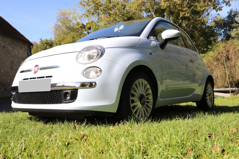

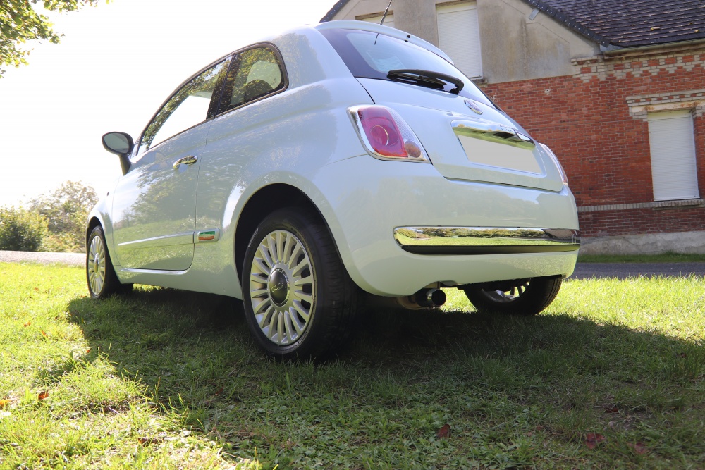

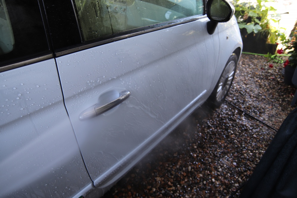

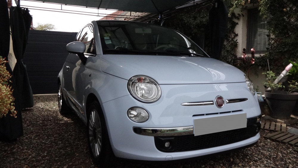

    Photo du produit
    Expérience
    Pose avec bloc applicateur + suédine .
    2 microfibres , une pour étaler , une pour essuyer .
    A la moitié du véhicule la MF d'essuyage et devenue la MF d'étalage et j'ai pris une nouvelle MF pour l'essuyage pour éviter que ces dernières se retrouvent saturées de produit .
    Quelques sprays sur le bloc applicateur , on applique en mouvement croisés , on attend 30 secondes et on essuie une première fois puis deuxième essuyage avec une autres MF .
    Il est primordiale de travailler élément par élément et de contrôler avec une bonne source lumineuse .
    Très facile à poser , bonne brillance , beading et sheeting de malade :oh:
    Un excellent produit pour S'initier à la pose d'une véritable céramique :super:

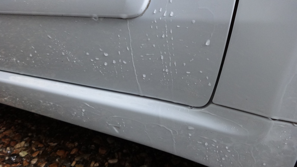

    J'ai rincée la tête de spray à l'eau chaude et à l'IPA .
    Je viens de tester avec de l'eau elle fonctionne toujours. :super:

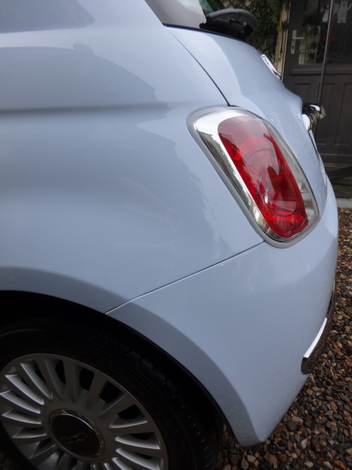

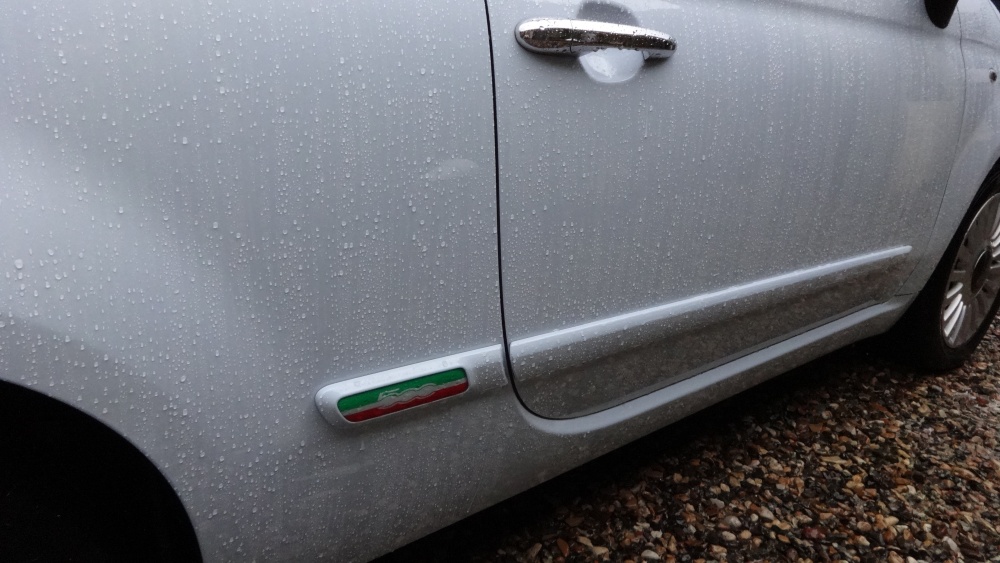

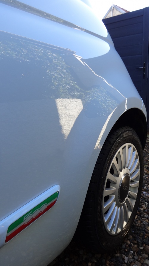

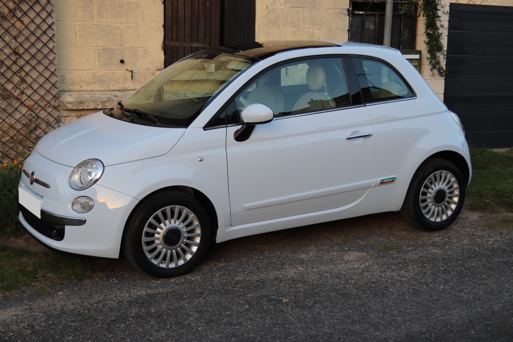

  10. excalibur
    By:excalibur9 Décembre 2023
    4 053
    2 563
    +2 563 / 0

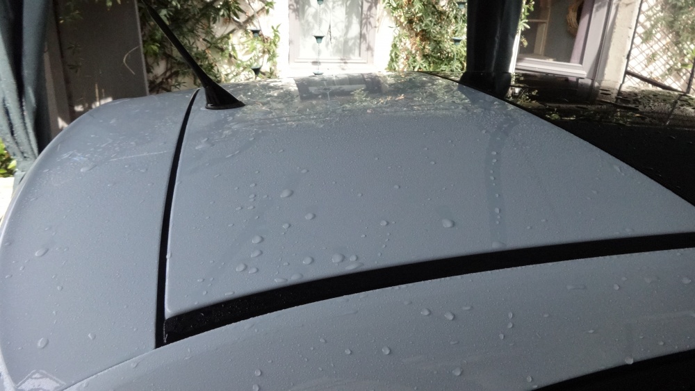

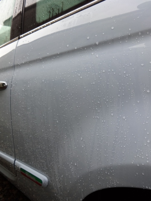

    Après 3 mois et demi

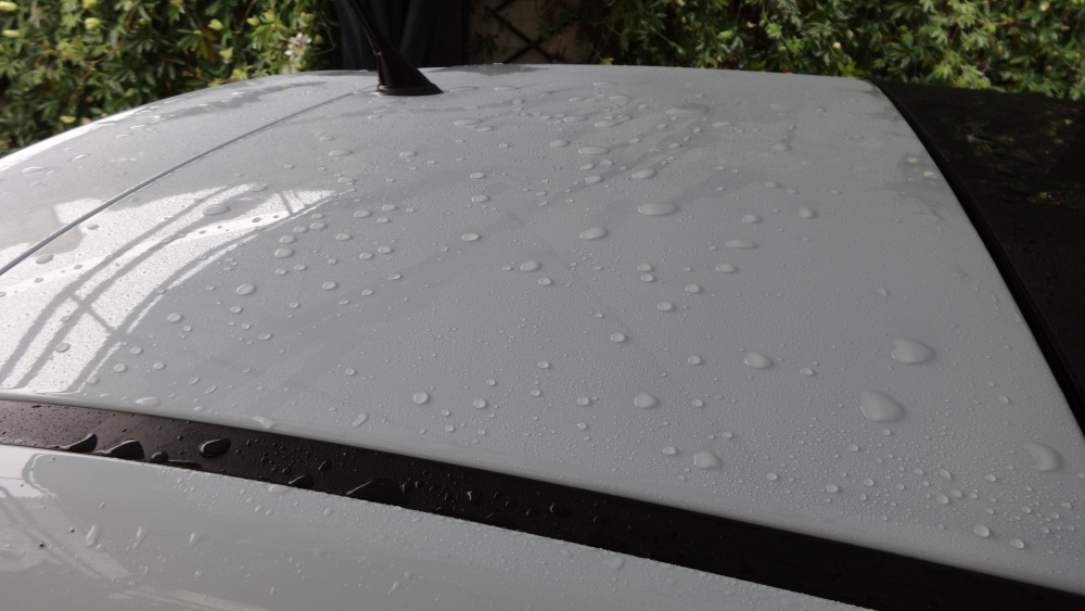

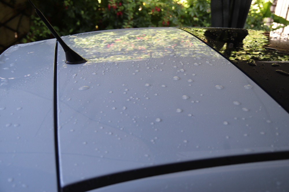

  11. excalibur
    By:excalibur10 Février 2024
    4 053
    2 563
    +2 563 / 0

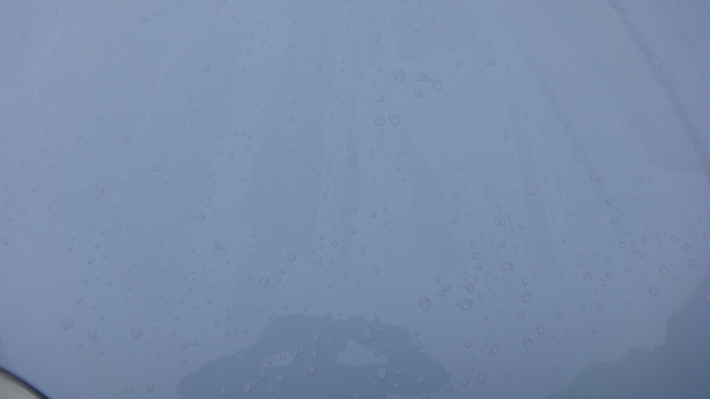

    Après 5 mois
  12. edd650
    By:edd65010 Février 2024
    Tu a fait combien de km depuis la pose ?
  13. excalibur
    4 053
    2 563
    +2 563 / 0
    Entre 4000 et 5000 km
    Le véhicule est dehors H24 .

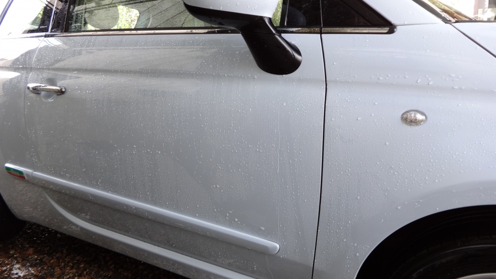

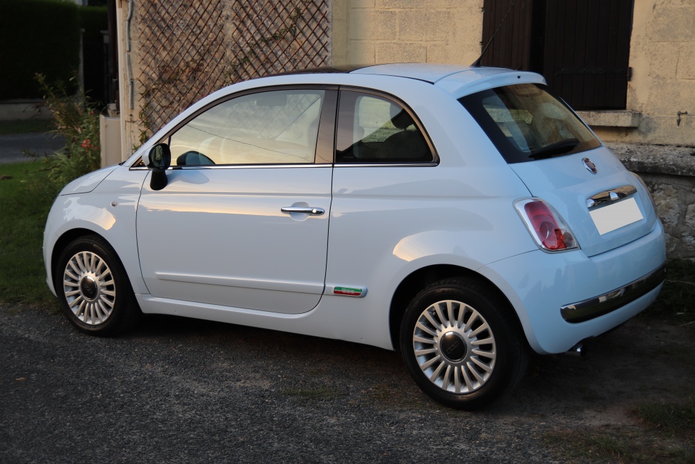

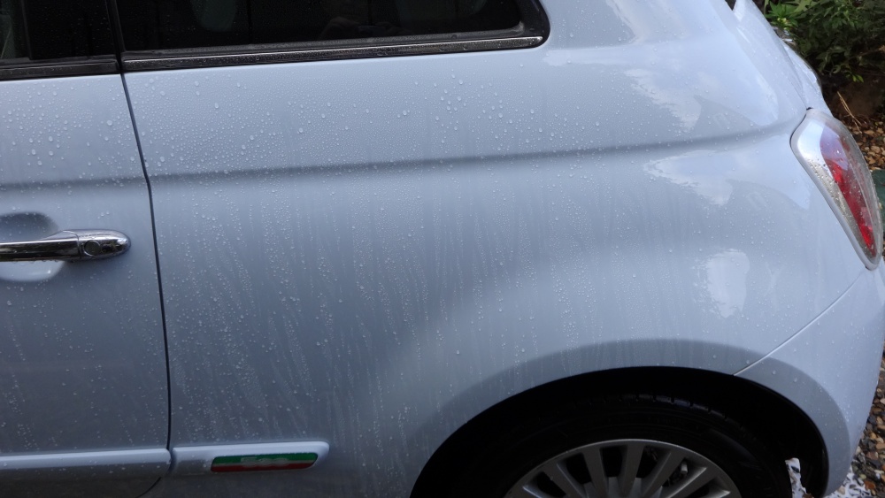

  14. excalibur
    4 053
    2 563
    +2 563 / 0

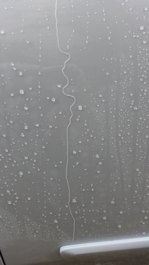

    Après 6 mois et un lavages intensif au 3PH et décontamination ferreuse
  15. excalibur
    4 053
    2 563
    +2 563 / 0
    Je tiens à préciser que je n'ai utilisé aucun booster , pas de quick detailer, quick wax ou shampoing céramique depuis la pose .

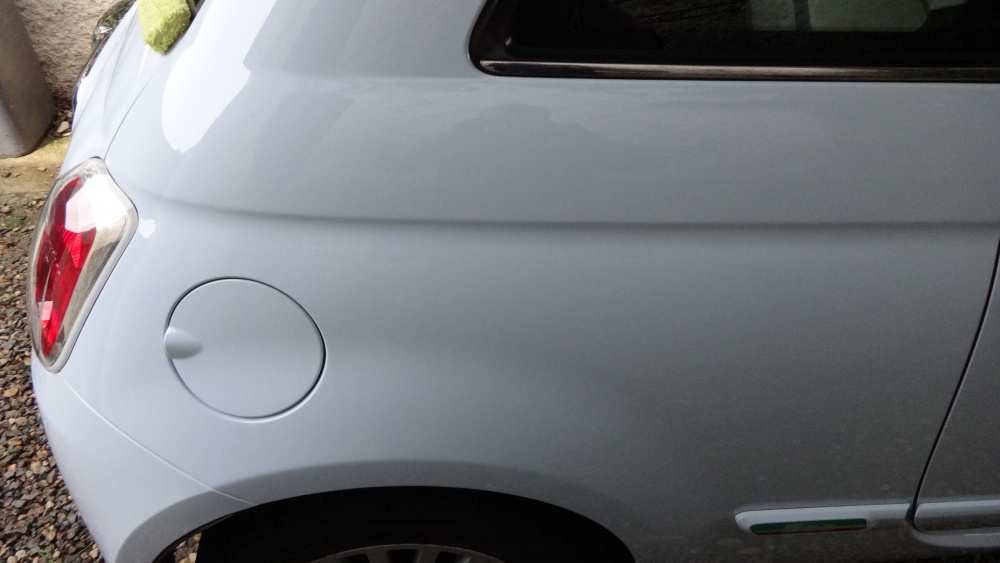

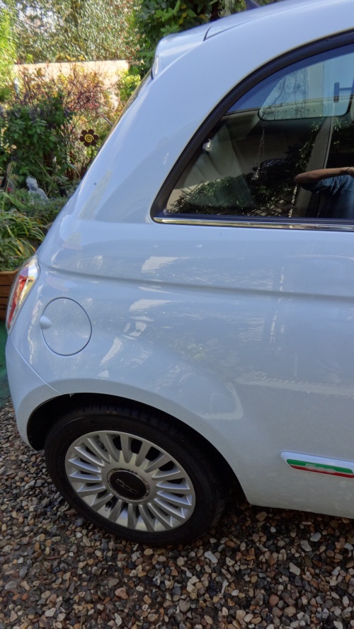

  16. excalibur
    By:excalibur6 Mai 2024
    4 053
    2 563
    +2 563 / 0
    Après 9 mois ....
    Toujours aucuns booster .
    Un excellent produit :super:
    Je l'avait posé aussi sur tout les vitrages hormis le pare brise et c'est hyper concluant , il est toujours bien présent et même encore très performant .

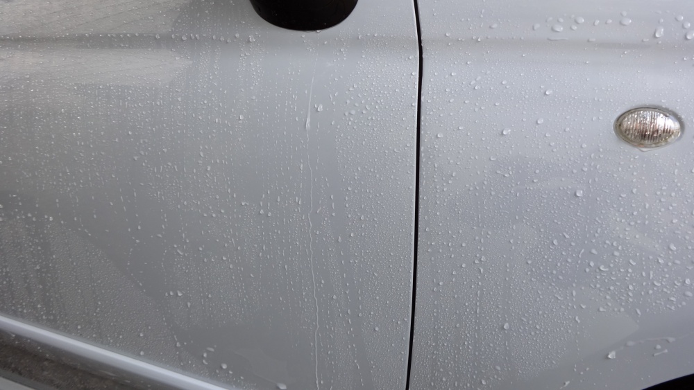

  18. excalibur
    By:excalibur21 Novembre 2024
    4 053
    2 563
    +2 563 / 0

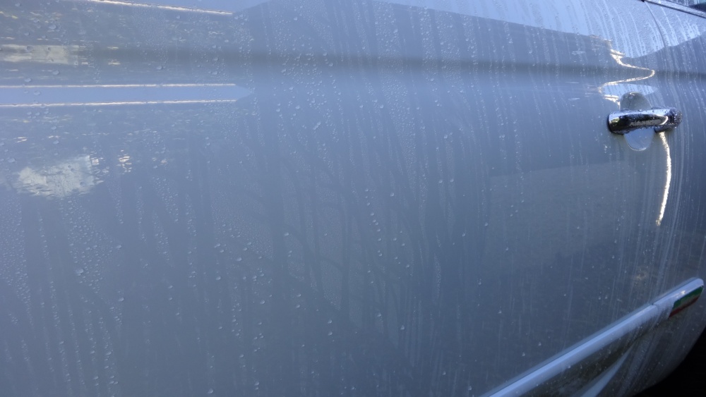

    A 15 mois et demi , la 500 est sale , protection rechargée avec le QD céramique Méguiar's il y a plus d'un mois...

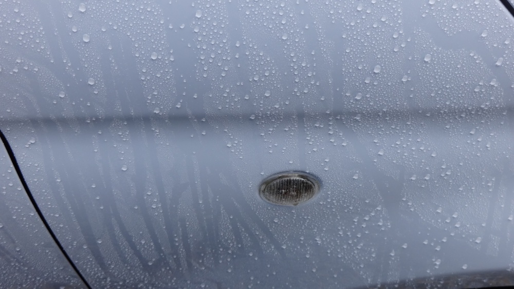

  19. excalibur
    4 053
    2 563
    +2 563 / 0

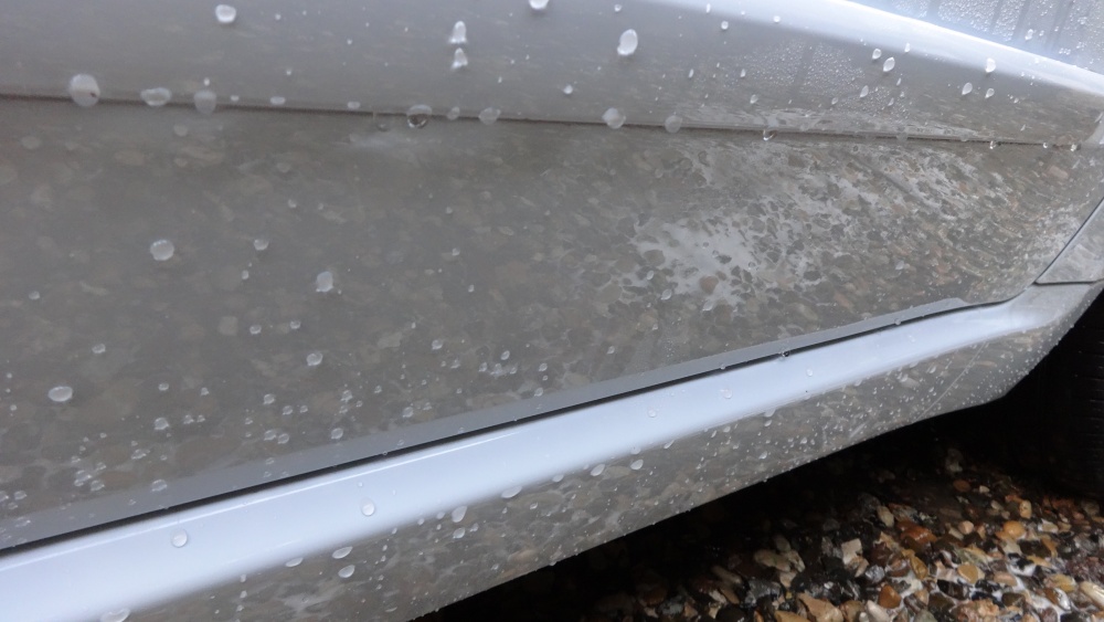

    J'ai retrouvé les photos du lavage , donc avant recharge avec le QD...

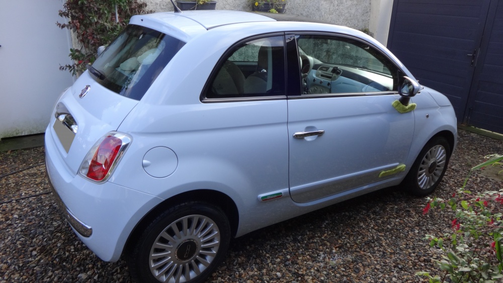

  20. excalibur
    By:excalibur29 Mars 2025
    4 053
    2 563
    +2 563 / 0
    Premier lavage depuis fin Novembre , il est toujours bien présent sur les parties verticales après 19 mois .
    lavage avec le Carpro Reset , il faudrais que je fasse un lavage aux 3 Ph pour voir s'il n'est pas tout simplement bouché sur les parties horizontales .
    Quand Gyeon annonce 12 mois de durée c'est vraiment pas du pipeau .
