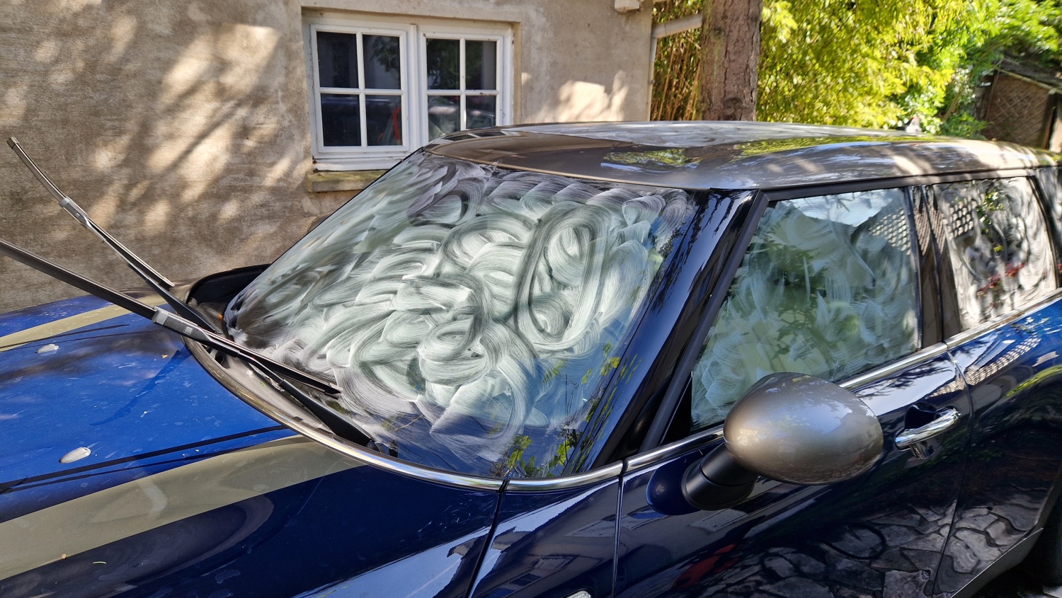

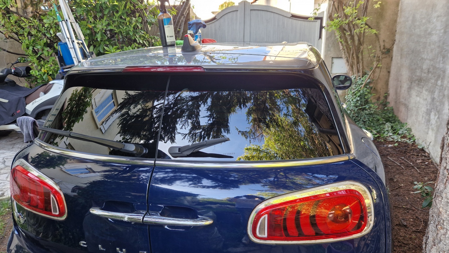

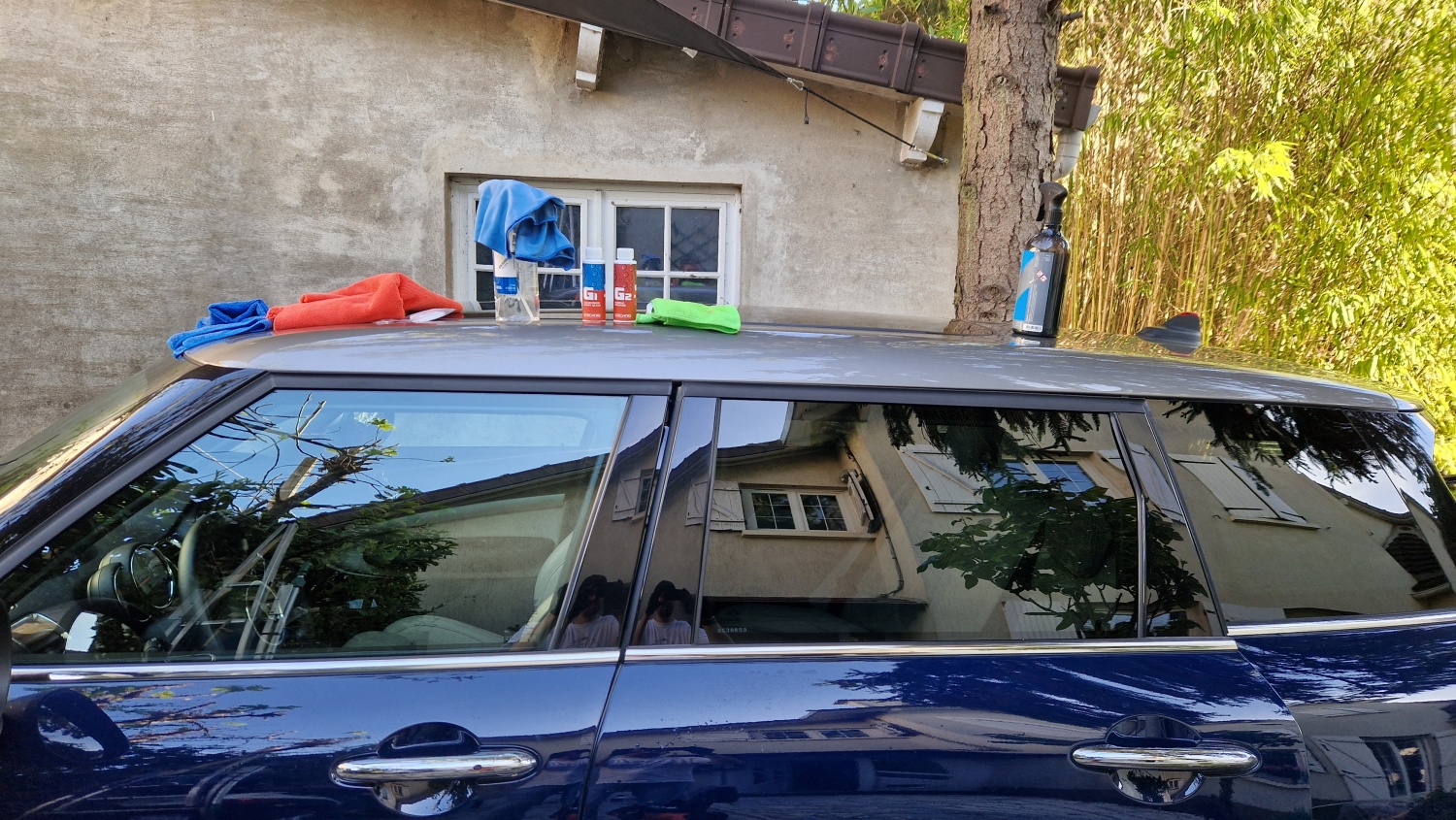

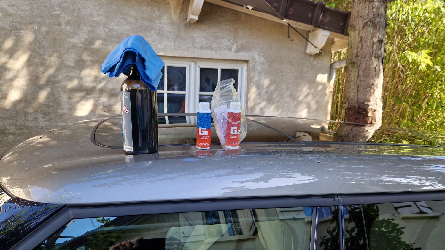

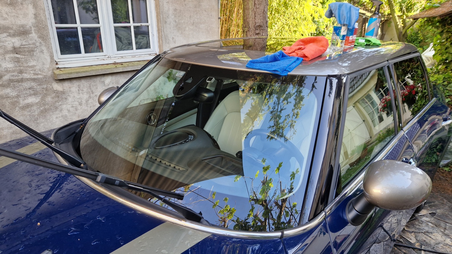

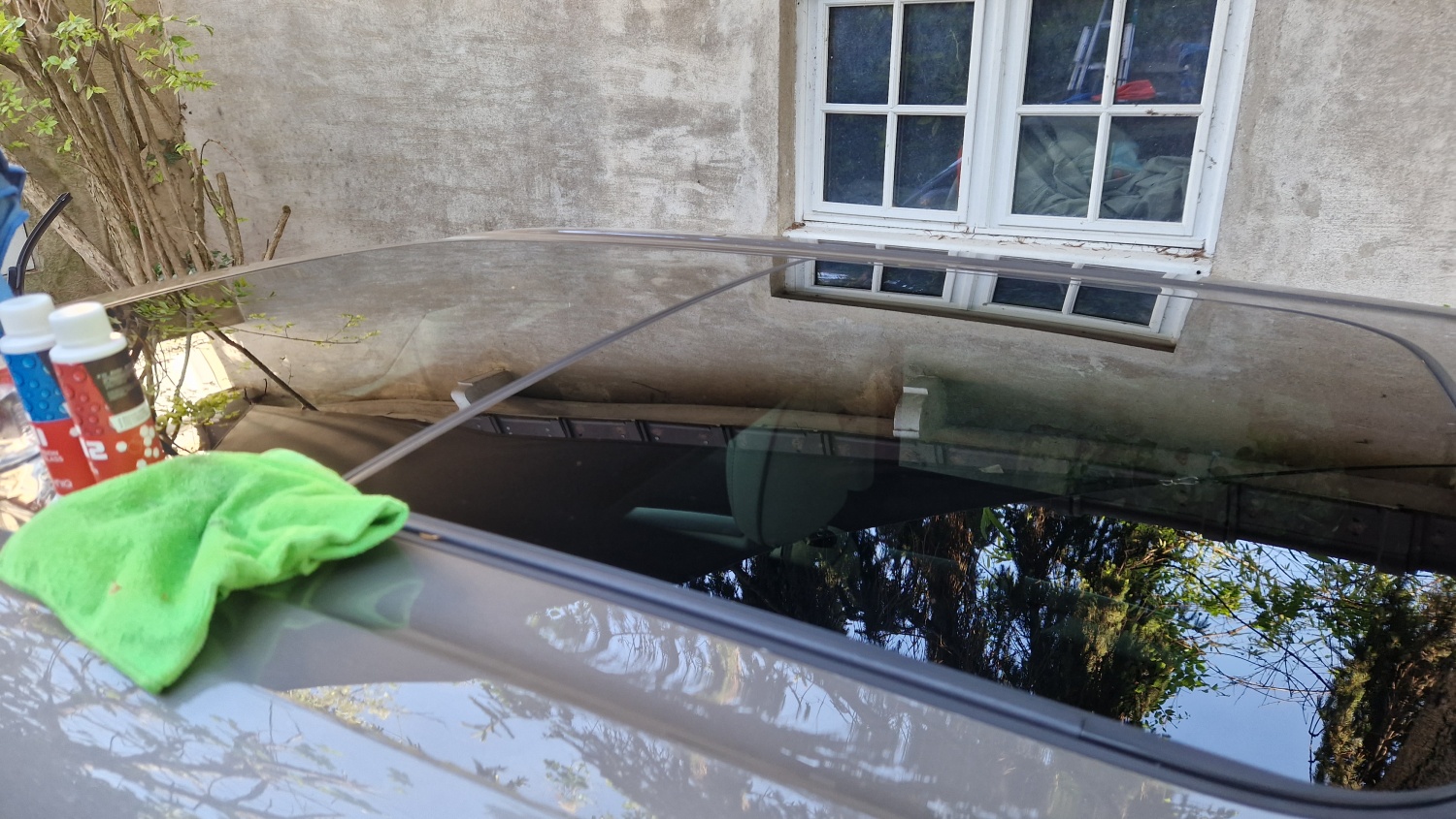

    Aujourd'hui pose du Gtechniq G1, j'ai passé un coup de Ceriglass à la main avant (l'ayant passé à la machine il y a qq mois) et un coup de cleaner.
    Pose super simple, cela se retire tout seul avec le G2 et une MF multiusage, un coup de Gyeon glass derrière avec la MF premium Rag pour parfaire.
    Par contre, pas de compte goutte sur leur bouteille.. En boulet j'ai dû bouger mon applicateur en l'imprégnant, 1/5 si c'est pas 1/4 du G1 est tombé sur le bas du parebrise et le plastique de la baie :rougefaché: p*tain quel c*n!! Exactement ce que je voulais pas faire..::/: Heureusement j'avais le cleaner à portée de main et le jet d'eau juste à côté pour rincer le plastique tout de suite.
    Et bas malgré cela avec 100ml, j'ai fait toutes les vitres, toit ouvrant compris, 3 couches pour le parebrise, 2 pour les vitres avant et il doit me rester un petit quart :oh-42:
    On doit pouvoir faire un Viano extra long avec le toit ouvrant avant, plus le toit panoramique arrière sans soucis :haha:
