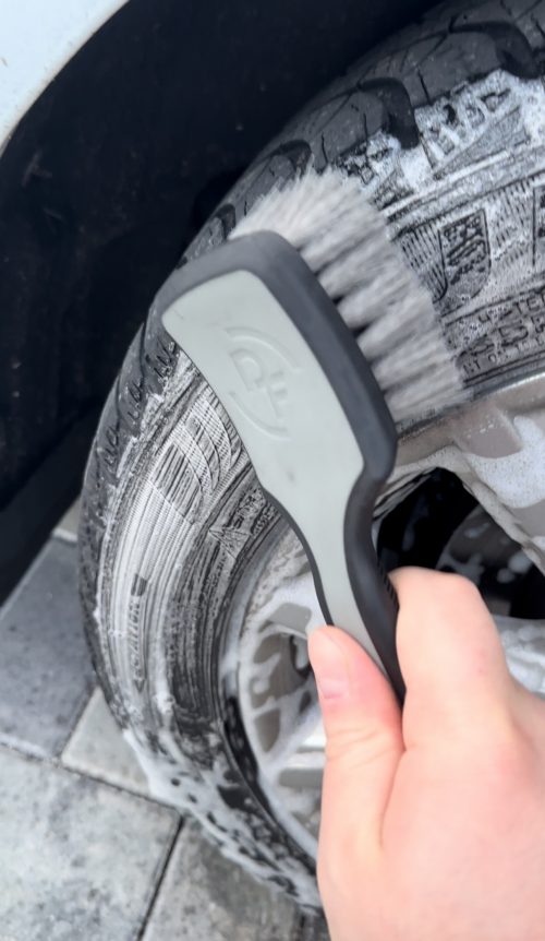

    Avant-hier j'ai pu retester le produit chez moi, et là par contre avec ma brosse poil dur (Tire Scrub Brush de Detail Factory), ça allait beaucoup mieux. Toujours un peu moins bien que l'apc, mais sur des pneus moyennement encrassés ça permet de ne pas utiliser deux produits pour un résultat similaire.

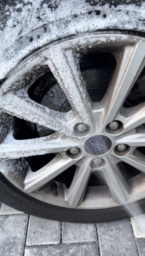

    Avant
    Le spray en mode "moussant"
    Le brossage du pneu avec la Tire Scrub Brush de Detail Factory

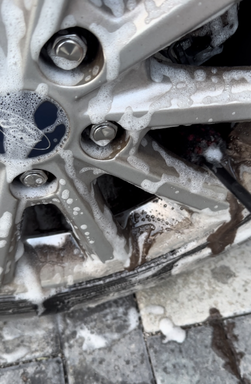

    J'ai fais l'intérieur de la jantes avec une Wheel Woolies taille L
    Les détails avec un pinceau CarPro Boar Hair Brush

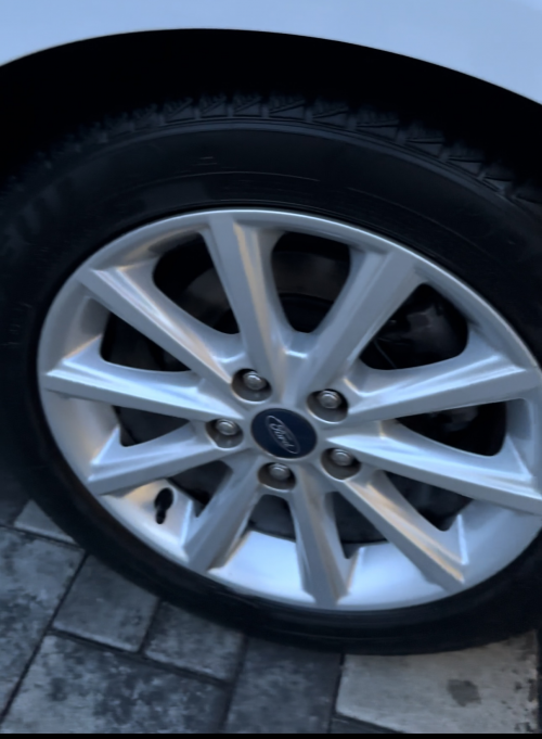

    Après.
    Je suis désolé de la qualité des images, ce sont des screens de vidéos que j'ai pris, mais elles pesaient trop lourd pour être postées.
