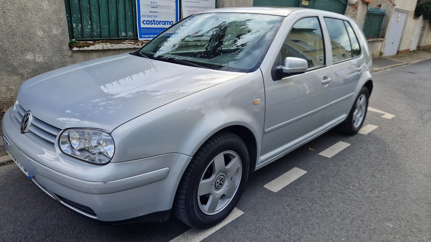

    Je vous présente la Golf 4 Carat de ma soeur, que je connais bien ayant fait les recherches, plus étant aller l'essayer et négocié en 2007 où 2008.
    A la base elle venait pour une grosse révision, n'ayant pas mis les pneus dans un garage depuis au moins 2 ans. C'est un véhicule qui roule peu étant Parisienne elle dort en parking et sort que pour sortir de Paris et en général des longs trajets. (du coup les cadavres de moustiques peuvent y rester des mois)
    Au menu, vidange 5w40, tous les filtres (air, essence ,huile, habitacle), bougies, vidange LDR et LDF car je sais pas de quand cela date.
    Recherche de fuite d'huile car s'est passé au CT la voiture étant nickel à part cela, mais le gars a dit que cela passera sans doute pas dans 2 ans si pas réglé, plus un problème d'airbag revenu mais avec le voyant en permanence maintenant. (Connu sur ce modèle la majorité du temps c'est la prise sous le siège passager qui merde)
    Et quand j'ai vu dans quel état elle était, j'ai pas pu m'empêcher de m'en occuper sérieusement esthétiquement..
    Etant dehors j'ai dû jongler avec les pluies incessantes du mois de Mai pas vraiment prévues, que cela soit pour la méca où le detailing donc ai pas pu faire tout ce que je voulais comme je voulais.

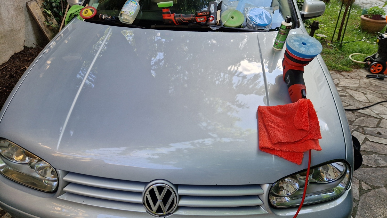

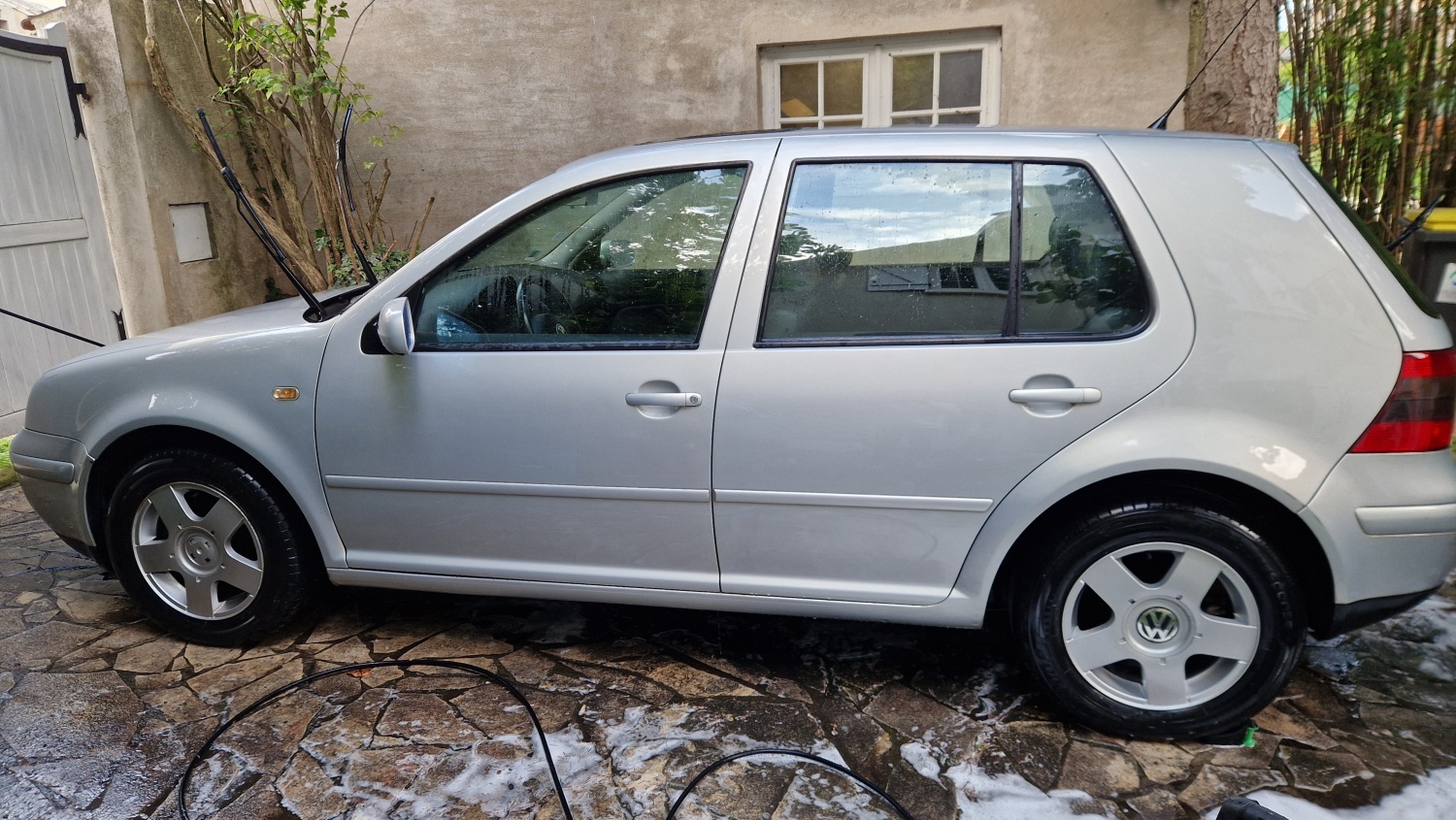

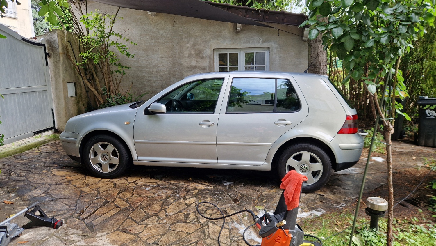

    Au programme pour l'ext, P7 pour les jantes, U7 pour les pneus, suivi de prélavage alcalin M7, rinçage prélavage acide au Descale, rinçage et lavage aux deux sceaux M7.
    Nanolex pour les cadavres d'insectes sans doute là depuis des mois
    Comment laver un châssis quand on a pas le chariot fait pour :xx:
    C'est déjà un peu mieux

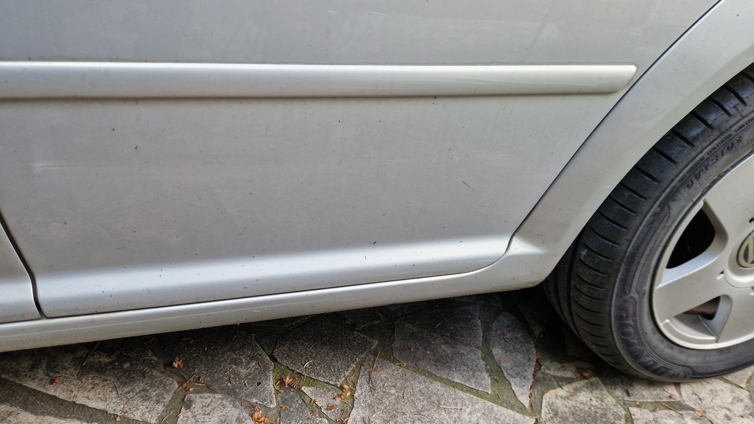

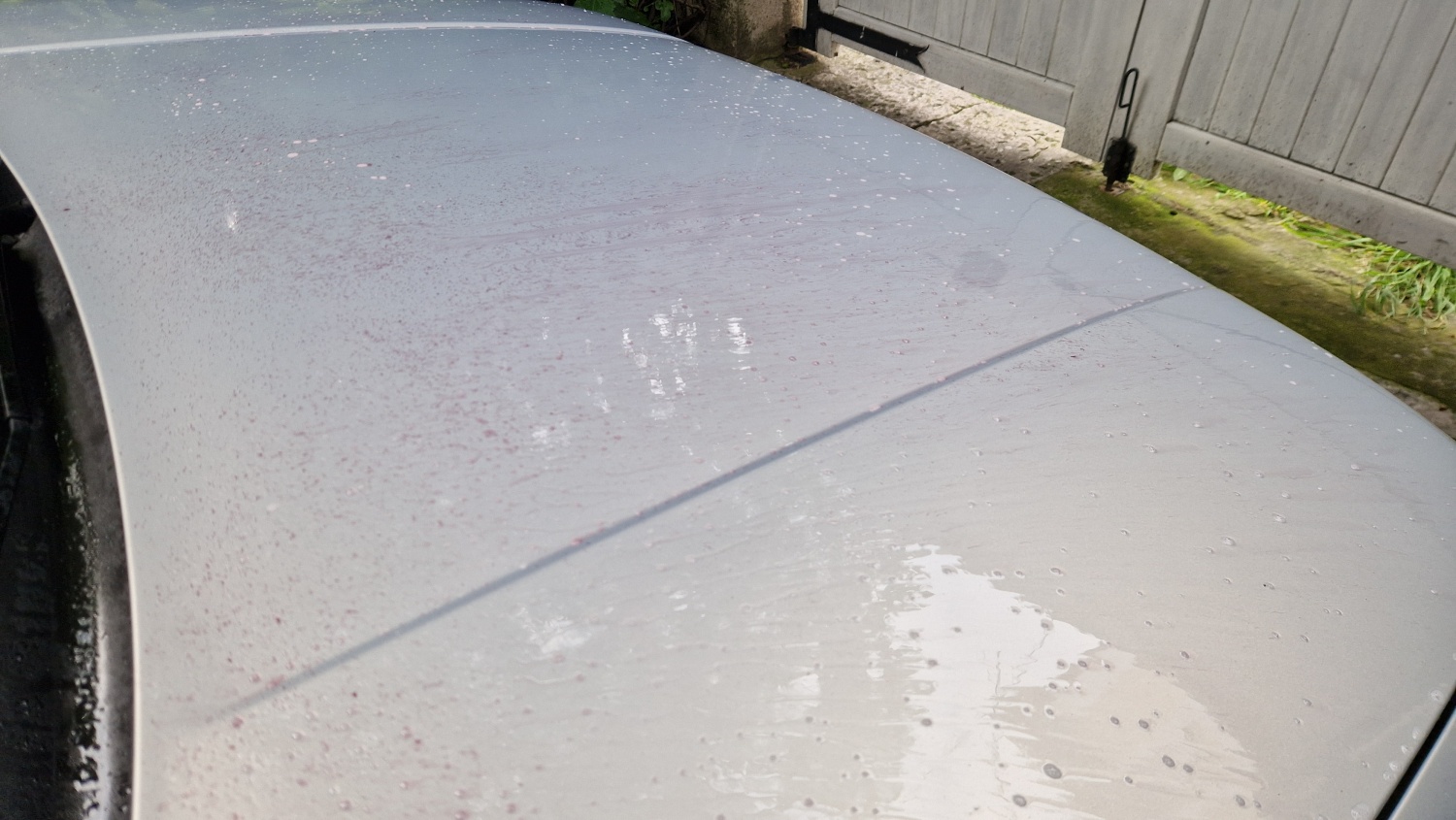

    On passe à la décontamination chimique j'ai fini mon reste d'Iron X dessus (c'est pas mon préf) suivi du' Tar Zéro Tac system

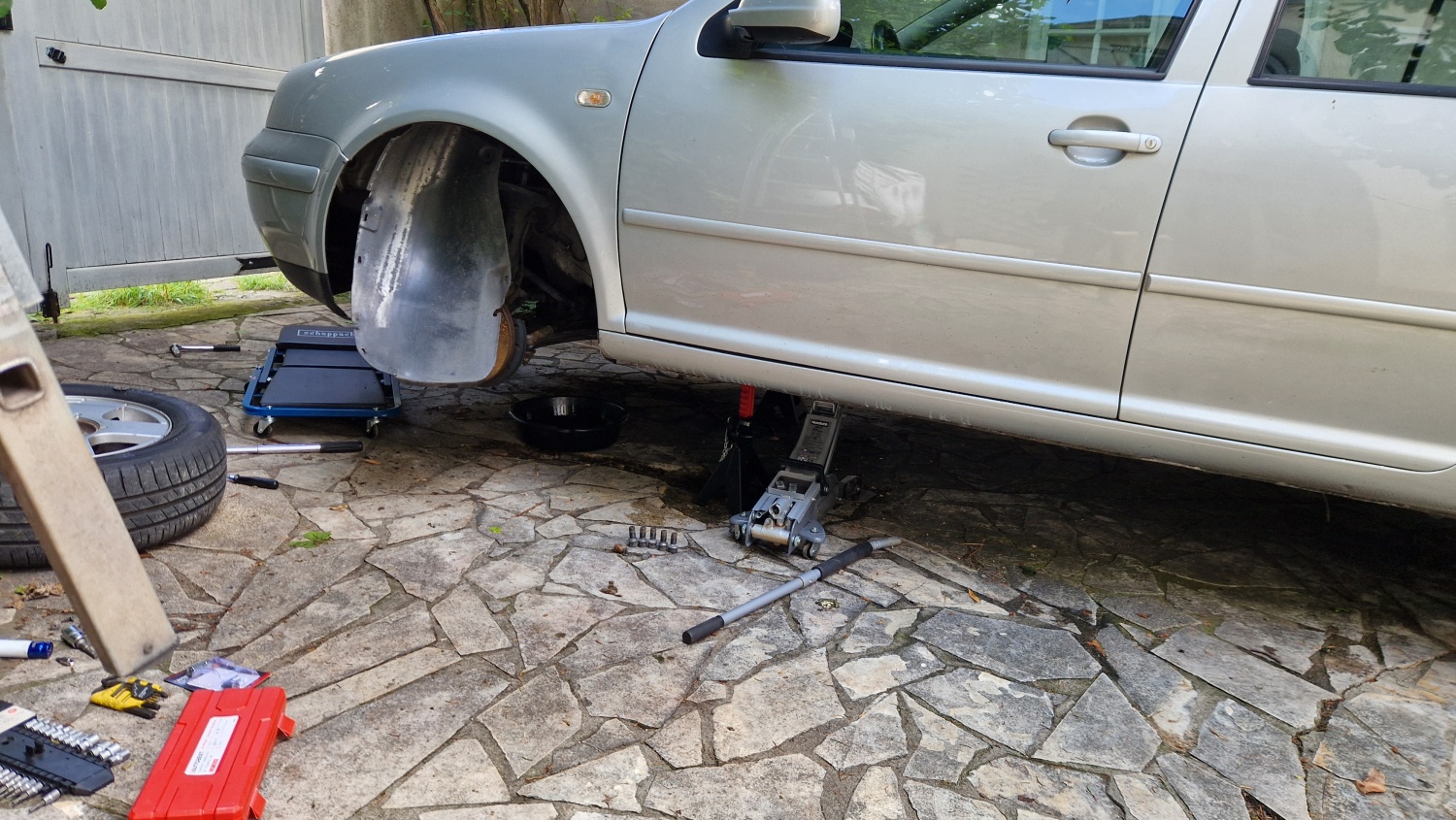

    On reprend, pendant que les vidanges se font j'attaque le démontage de l'admission d'air et là cela commence mal :hein:
    Vous vous allez le voir sur la photo, mais moi non du haut du moteur. Je peste contre moi-même en me disant pourquoi j'ai pas regardé avant de commander les autres pièces, va falloir que je refasse une commande pour la vis manquante :blasé:
    Et en fait non elle juste en dessous coincé en suspension par miracle
    Non ce n'est pas le chariot qui tient la voiture :xx: Mais bien des chandelles en dessous les longerons

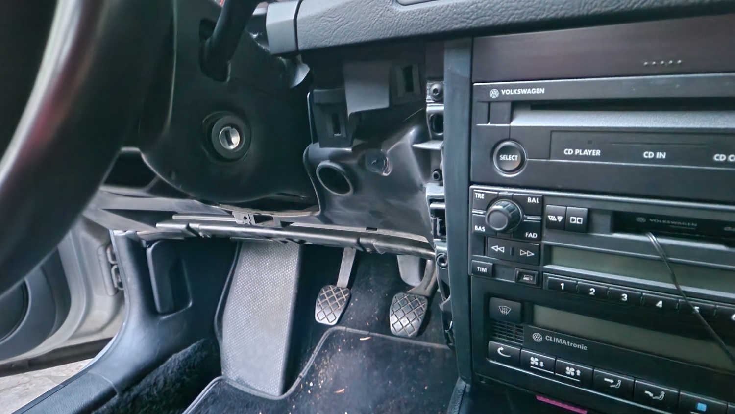

    En plus de la crasse partout, il y a un soucis de revêtement soft touch qui colle de partout et fait dégueulasse même propre, qui fait que ma soeur l'a un peu abandonné à l'int
    J'attaque le cuir au B007 25%, tout le reste de l'int y passera également, étant tout l'intérêt de ce produit dont l'odeur est un gros plus quand on passe qq heures à l'int.
    Suivi de deux couches de lotion protectrice Colourlock

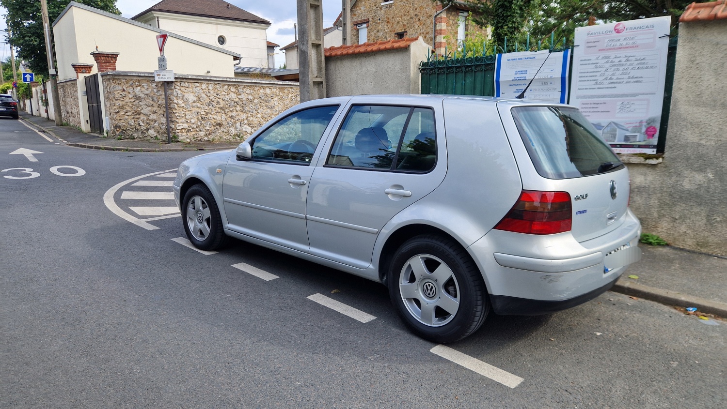

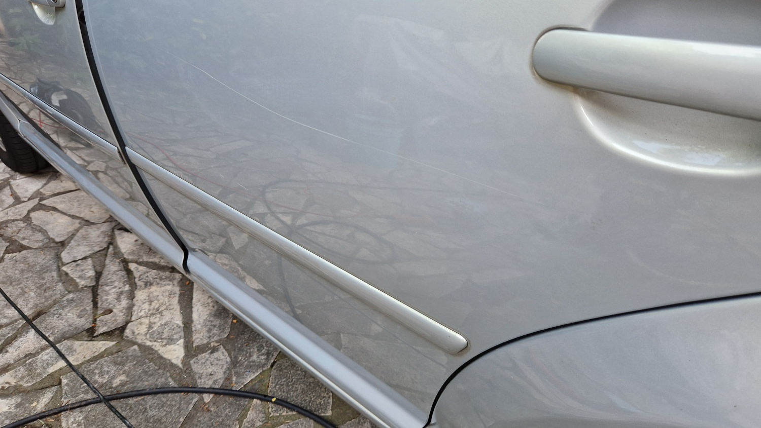

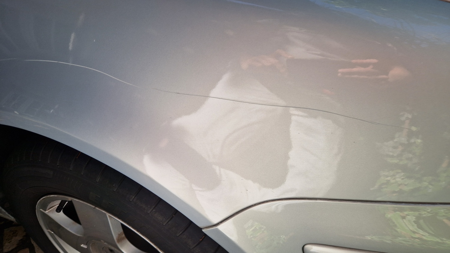

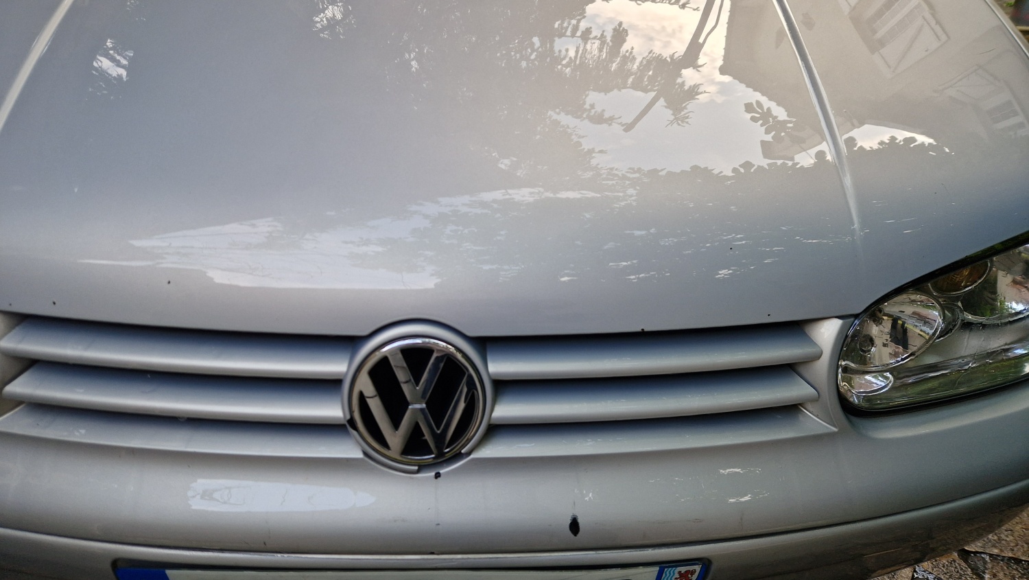

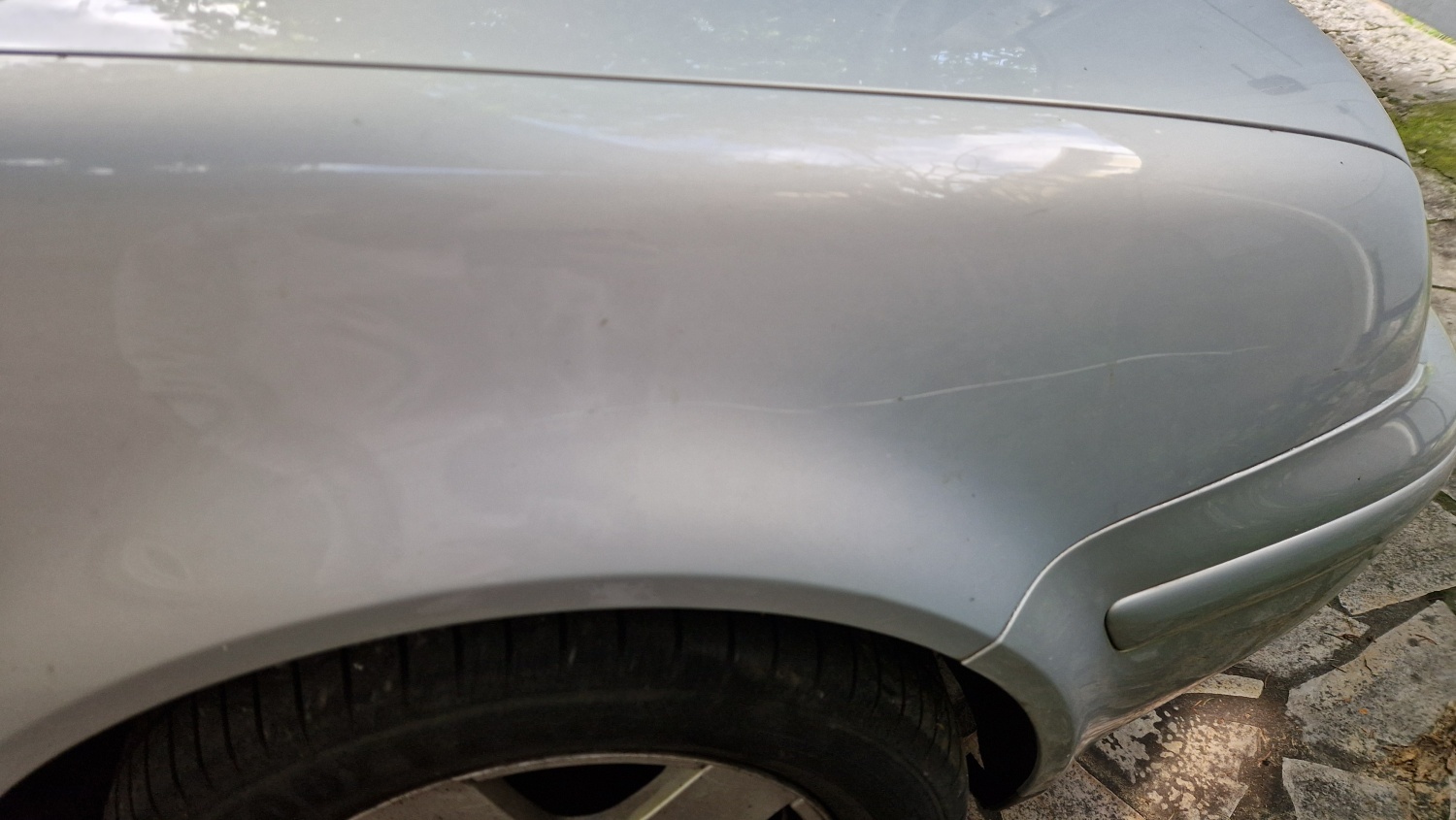

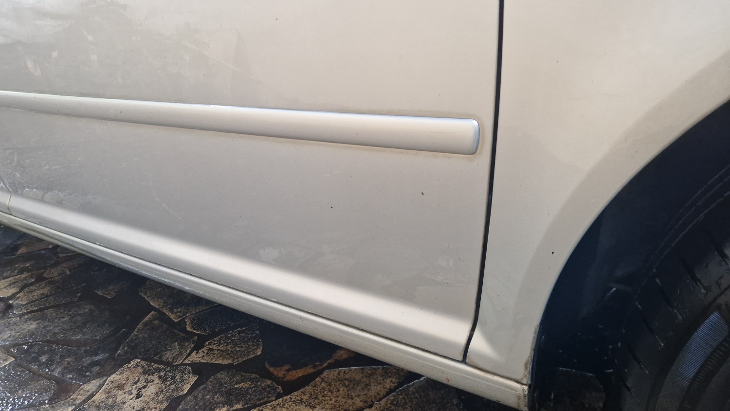

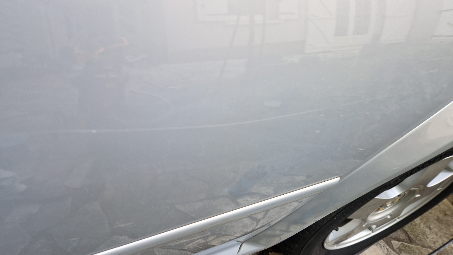

    A l'ext malgré qu'elle ait passé quasi toute sa vie en parking, elle a dormi dans la rue à Paris il y a qq années pendant 1 an le temps de lui trouver un parking proche et pas hors de prix, ce qui lui a laissé pas mal de stigmates à traiter, ils sont pas tous en photos mais vous en verrez qq uns nécessitant juste un wet certains retouche peinture.
    En dehors de ces zones le reste aura le droit à une seule passe de 510 de chez 3D :coeurs: même pas besoin de finition sur ce gris, à la XCE et PXE avec pad vert A7 et bleu very hard Fictech selon les zones.
    Vu que toute la cosmétique n'était pas prévu, j'ai dû jongler entre le temps imparti, la météo et temps de séchage, j'ai dû faire des choix, j'ai pas touché au parechoc arr avec pleins de manques de peinture et l'avant vite fait. Et malheureusement j'ai pas pu faire mes derniers wet de finition ayant fait certaines retouche en deux fois, avec une dernière passe de polisseuse à certains endroits :chagrin: mais la frangine y a rien vu :xx: Cela sera pour une prochaine
    Moitié gauche faite
    Entier juste une passe de 510
    Qquns des pads (le tout noir j'ai eu le malheur d'approcher et toucher un joint sur le toit où le scotch s'est barré)

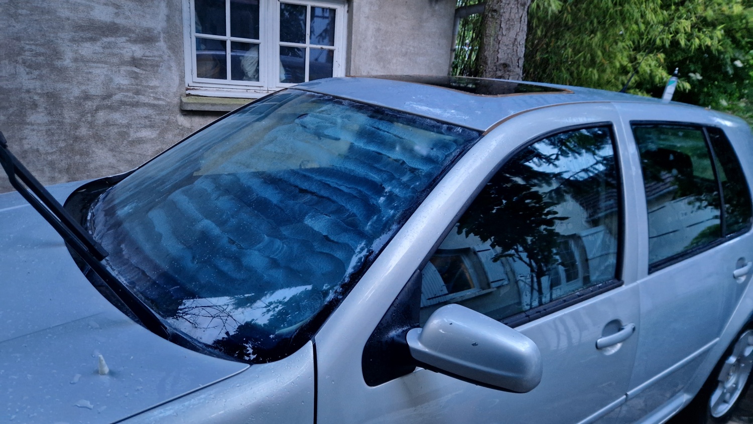

    Les vitres auront le droit à un coup de Ceriglass à la pxe
    Suivi du G1 Gtechniq qui est ouvert depuis quasi 1 an, on verra bien combien de temps il tient (elle dort en parking ce qui aidera si jamais la longévité est affecté)
    Entre temps j'aurai fait la boite, tous les filtres vidange ldr et ldf suivi de purge, démonter le siège passager pour le pb d'airbag, un nettoyage de la prise avec du nettoyant contact, passage valise à priori c'est bon (le tapis arrière était coincé plié en 3 sous le siège ce qui je pense à forcé sur la prise en le reculant mon bof étant grand et passager n'ayant pas le permis), changé le bouton de fermeture accoudoir, une durite d'essence à cause d'embouts de vieux filtre essence plastique qui ont cassés dedans, Vérifié plaquettes, amorto, état des bras de train avant et arrière, pression des pneus en n'oubliant pas la roue de secours qui avait 0.9 bar :lol1: et changé tous les essuies glaces

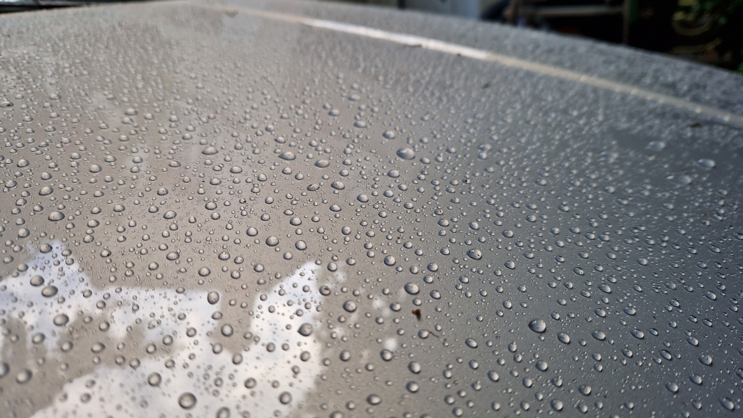

    Et pour finir l'ext,j'ai posé une première couche de Bead Hero Dr Beasley's pour protéger après le polissage qui a pas eu le temps de curing correct car une averse pas prévu malgré que j'ai regardé mon appli s'est pointé deux heure après
    Mais comme je recevais le stylo qu'après (les choses ne s'étant pas passés dans l'ordre dans lequel vous le voyez), je savais que je devrai repasser sur les zones poncés et polis.
    Donc qq jours après, prélavage lavage au sonax et deuxième couche pour couvrir là où j'en ai enlevé. Une dinguerie comment il se pose, se buff surtout facilement ce Bead Hero pour un produit céra quasi aussi facile qu'un qd (et il peut tolérer un essuyage approximatif après le lavage où qq gouttes qui coulent (pour ceux n'ayant pas de sécheur) pouvant se poser mouillé, même si mieux sec. Et son rendu est très sympa je trouve, on verra pour le tenue.

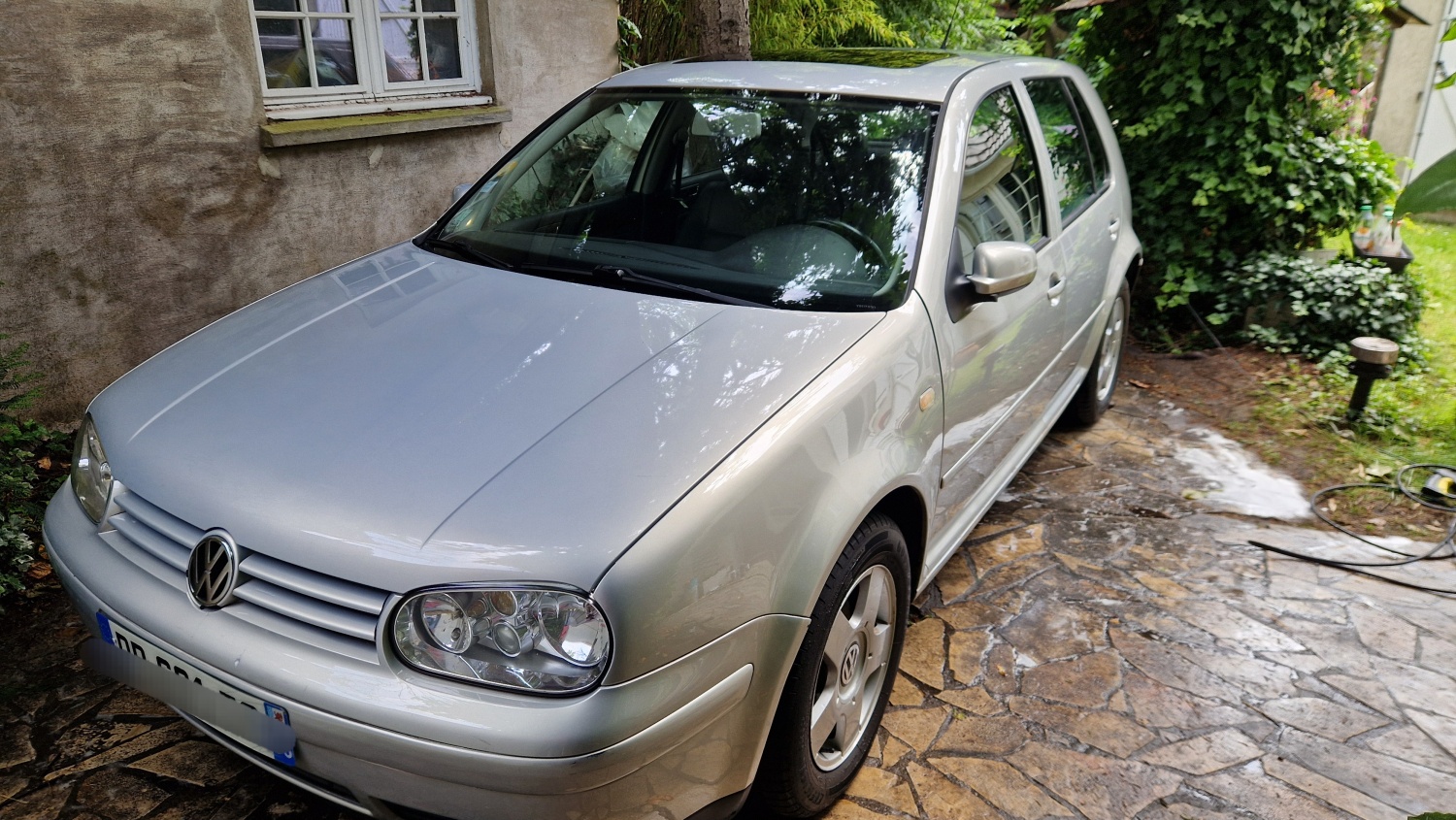

    Et on repose des insignes de jantes commandés sur le net. Le temps était pas avec nous pour les photos.
    Les pneus auront eu un coup de Darkside les premiers jours après le premier lavage et les joints ext e triangle de rétro un coup de plastic coat IW
    A prendre en compte pour les diff de teinte, l'aile et porte avg ont été repeinte il y a 5/6 ans suite à un refus de priorité
    Plus de rayure pour cette porte
    3 semaines plus tard avec un peu de poussière du parking
