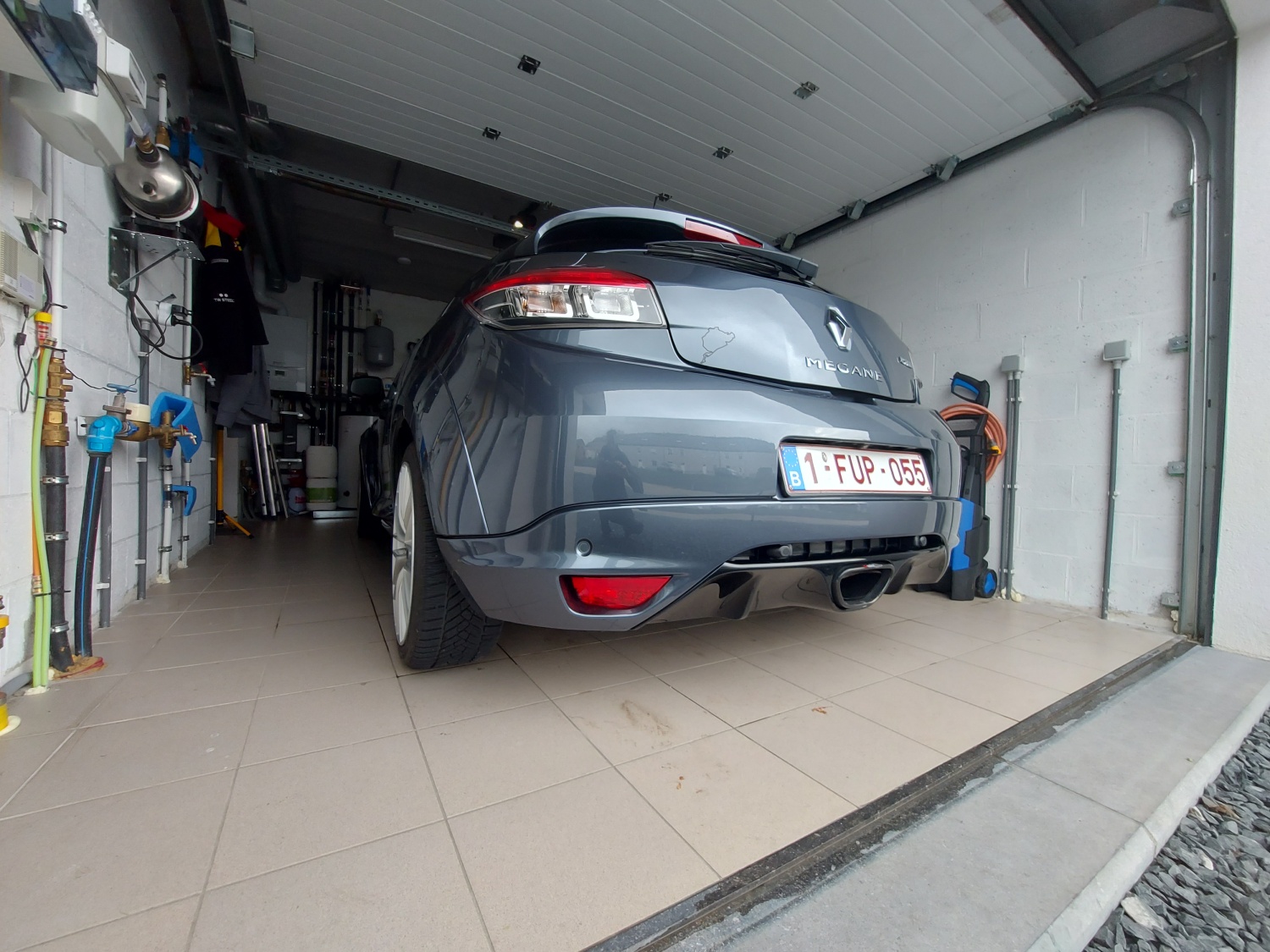

    Megane 3 RS Trophy 275
    Detailing effectué hier sur ma Renault Megane 3 RS Trophy 275, en une seul passe avec la polish koch chemie one cut.
    elle va avoir 10 ans au mois de Juin cette RS.

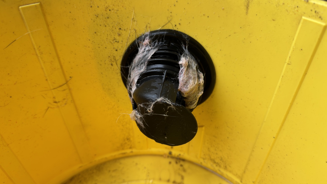

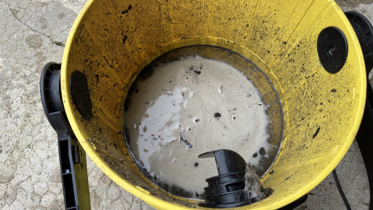

    Bonjour, je voudrais faire un nettoyage intérieur de mon véhicule, il est déjà propre, c'est pour lui donner un coup de neuf et la vendre.
    Euh .... on doit pas avoir la même notion du propre :lol1:
    Le 4001 en PLS devant l'état de l'auto

    @Béhième pourquoi pas direct le puzzi, tu veux pas le salir? :lol1:

    Au prix d'un puzzi, je préfère mettre le 4001 qui a vu pire que ça :dent:

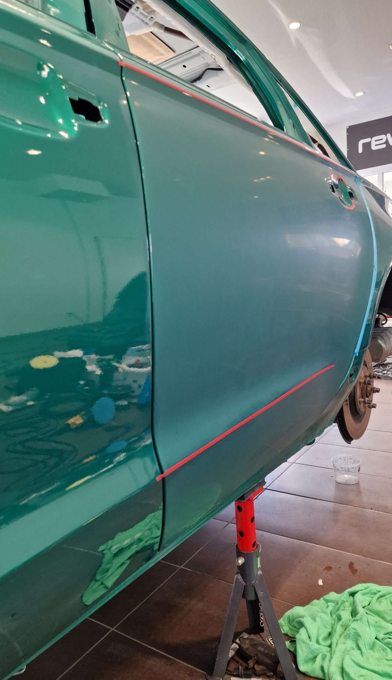

    Tu as interviens direct chez un Carrossier parfois @Sweepta pour que la voiture soit partiellement démonté?
    Jolie ponçage car on distingue la belle peau d'orange à gauche :lol1: tu t'es arrêté à quel grain là? Main, machine?
    La teinte vert est sympa et pas si courante, c'est quoi comme modèle?

    Il s'agit d'un gros projet custom: modification d'une Audi S6 berline, en RS6 berline.
    On peut voir le projet sur YouTube si tu veux voir
    Normalement j'aurais du avoir la voiture (pour une céramique) après la finition effectuée par le peintre lui même. Mais il est blessé, du coup j'y suis allé.

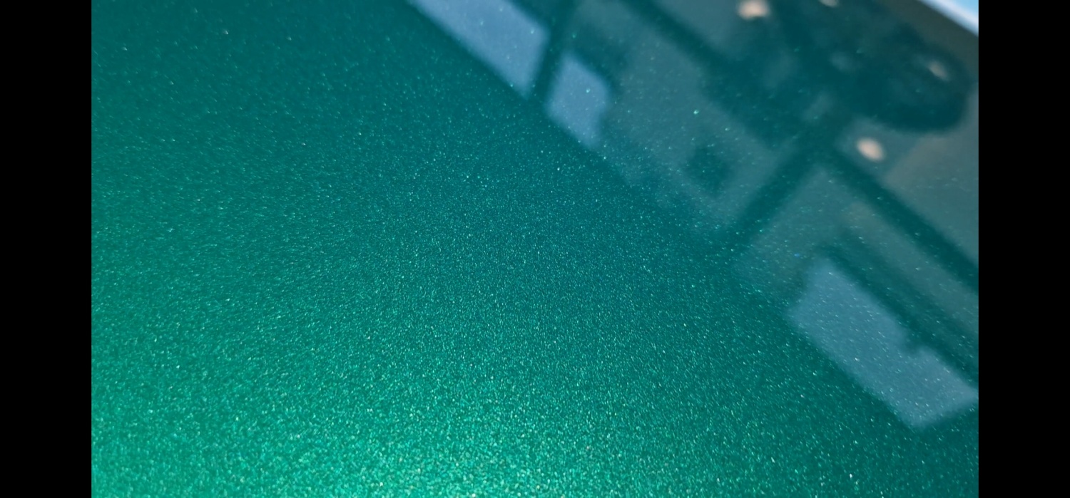

    La voiture est plus que partiellement démontée Elle est à poil, elle sort de la cabine de peinture pour une teinte custom, qui d'ailleurs est assez folle. Impossible à mettre en avant avec une photo ou vidéo la couleur à l'écran est toute différente.
    Voici quand même une échantillon:
    Là sur la photo j'avais fait au 2000 à l'eau et avec la Mirka, mais je n'étais pas encore satisfait: nette amélioration, mais encore trop de structure pour un telle projet
  16. Jeremiebm
    By:Jeremiebm21 Mars 2024
    Je me disais bien que la ligne et poignées de porte me faisaient penser à une A6 où du VAG en tout cas, mais la teinte m'a mis le doute :lol1: J'irai jeté un oeil, voir si il monte aussi le moteur de RS6.:diable:
    Ah ceci explique cela, je reconnaissais pas le sol, plafond, plus le bazar par terre qu'on voit dans le reflet avec la mirka sans doute qu'il n'y a pas chez toi et trouvais curieux qu'une voiture soit aussi démonté chez toi :lol1:.
    Oui elle a l'air bien démonté, on voit le pavillon nue à l'int, sympa comme projet! En photo elle a déjà l'air sympa et originale comme teinte pour un RS6
    D'accord juste du 2000, ah tu as une Mirka cela doit aider à la belle homogénéité que l'on voit en photo, quel modèle par curiosité @Sweepta ? Disque Mirka également?
    Tu vas passer à du plus gros grain où refaire une passe en 2000? Oui je suis curieux :pasmoi:

    Le moteur de la s6 et rs6 sont identiques, il n'y aura donc pas de changement moteur :xx:
    Je crois que c'est uniquement une question de carto.
    Je connais plus le modèle de la Mirka, mais c'est celle en 150mm, avec une orbite de 2.5mm.
    Pas de disque Mirka pour le coup, là j'ai fais avec des disque 3M, mais ils sont moins bons que les Mirka.
    Sur les parties horizontales, le 2000 suffit (Sur la photo de la teinte par exemple).
    Par contre les flancs et le capot (péripétie sur le capot d'ailleurs), ce sera 1000 avant le 2000 et le 3000.

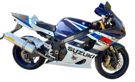

    La future patiente :56:
    Retirer le fond de l'image est volontaire, ça montre la maison du proprio.
