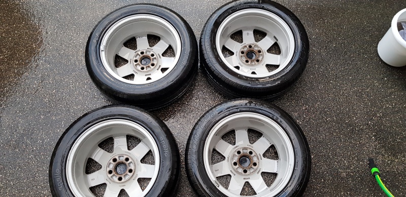

    Bonjour à tous!
    Aujourd'hui, battle entre 2 produits sur des jantes Volvo :goth::
    Fra-Ber Super Lega VS Alchimy 7 P7
    Préparation:
    • 300 ml de Super Lega en 1:12
    • 300 ml de P7 en 1:15
    • 100 ml de U7 en 1:10
    On sort le tuyau d'arrosage et on s'habille, car il fait frais dehors :froid:
    Malheureusement pas, ou très peu, de soleil pour ce comparatif :vexé:
    Les cobayes:

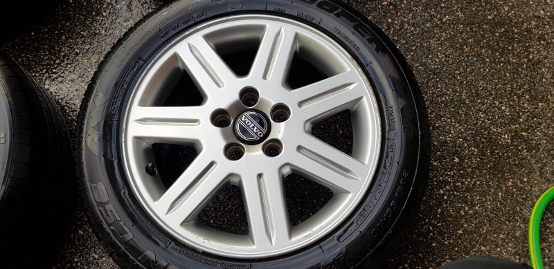

    Bon ok, pas très sales à l'extérieur... En même temps la voiture avait eu droit à un lavage la veille du changement de roue...
    Puis roues stockées un mois dehors:

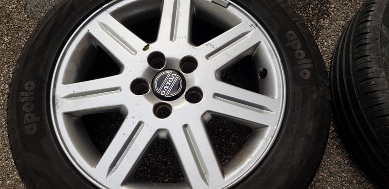

    Les 2 plus sales:
    2 autres moins sales:
    J'arrange une roue sale et une moins sale pour chaque produit.
    Je spray, j'étale au pinceau, je rince:
    Super Lega:
    P7:
    A ce stade, difficile de faire une distinction... Vu le bon état de départ.

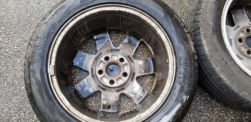

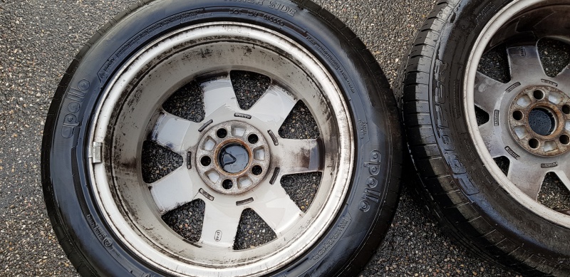

    Afin de faire la meilleure battle possible, j'ai sélectionné 2 jantes, 1 sale et l'autre moins , et j'ai fait un 50/50 sur chacune d'elle.
    Comme pour la face externe: je spray, j'étale au pinceau après 1 minutes, je rince après 2-5 min (le temps d'agiter sur les autres roues)
    P7:
    Super Lega:
    Au premier passage, le résultat c'est alors:
    J'ai refait un passage spray + pinceau, mais j'ai zappé les photos :hum:
    Dernier passage sur face interne avec une MF no name, donc en frottant un peu.
    Et pour finir, j'ai passé la MF sur la face extérieur également.
    Sur les 2 roues restantes, j'ai sprayé du Super Lega sur la roue la plus sale, et du P7 sur la roue la moins sale, puis étalage au pinceau.
    Et bien là grosse différence ! le Super Lega a fait mieux alors que la jante était plus sale !
    Résultat final:
    Mon impression:
    Le Super Lega semble plus costaud lors des 2 premières étapes. Sans aucune action mécanique hard, juste le passage du pinceau en vitesse, le résultat du Super Lega est meilleur face au P7.
    Par contre nette plus value au P7, à mon sens, lors de l'utilisation de la MF ! Le P7 est mieux lubrifié, il glisse mieux, retire plus facilement la saleté et avec cette MF il a fait des merveilles.
    Au final, le rendu sur la face extérieure est plus brillante avec le P7.
    Je pourrais conclure en disant que le Super Lega est excellent pour le pré lavage, et que le P7 est très bon pour le lavage :clin:
    Sur les 50/50 au pinceau, le Super Lega a été meilleur.
    Mais avec une action mécanique, j'ai trouvé le P7 mieux placé.
