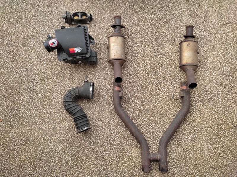

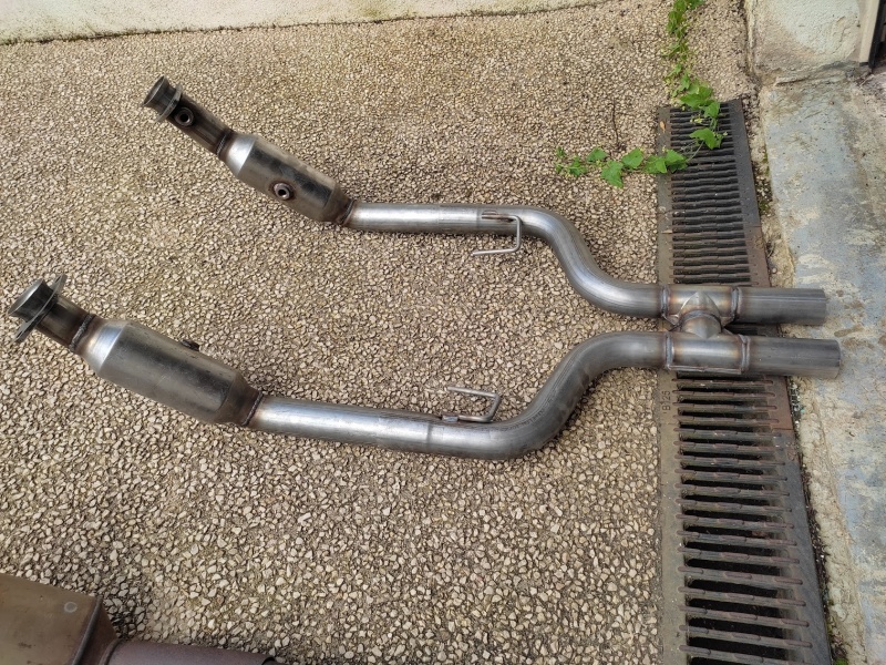

    J'ai eu la chance de trouver sur Leboncoin : Une admission d'origine, avec débimètre et papillon, et 2 catalyseurs. Ils sont coupés, mais un pote pourra me refaire les soudures. Et gros coup de bol, ceux sont des catas Ford d'origine.
    Les catalyseurs achetés sur Rockauto sont en fait des Magnaflow. Ils sont en vente.

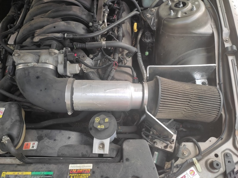

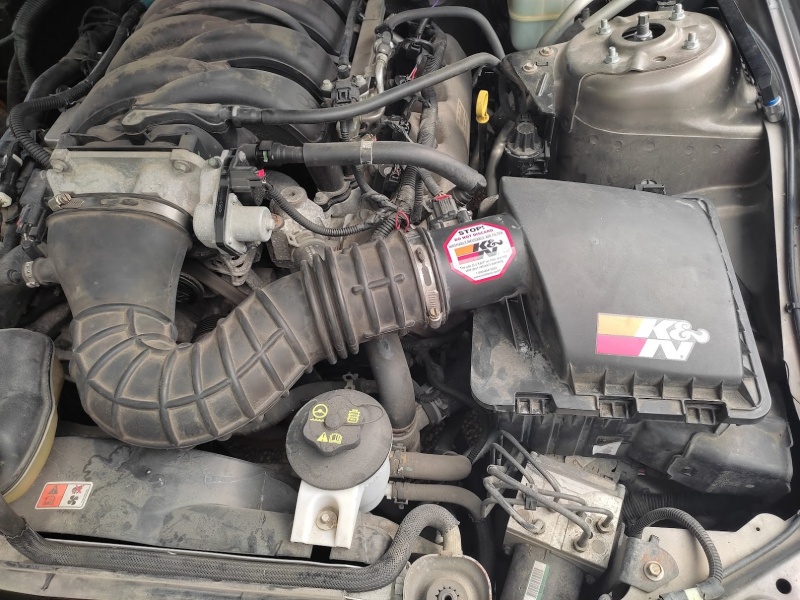

    Commencons par l'admission. On enlève cette grosse admission JLT :
    Pour la remplacer par des pièces d'origine :

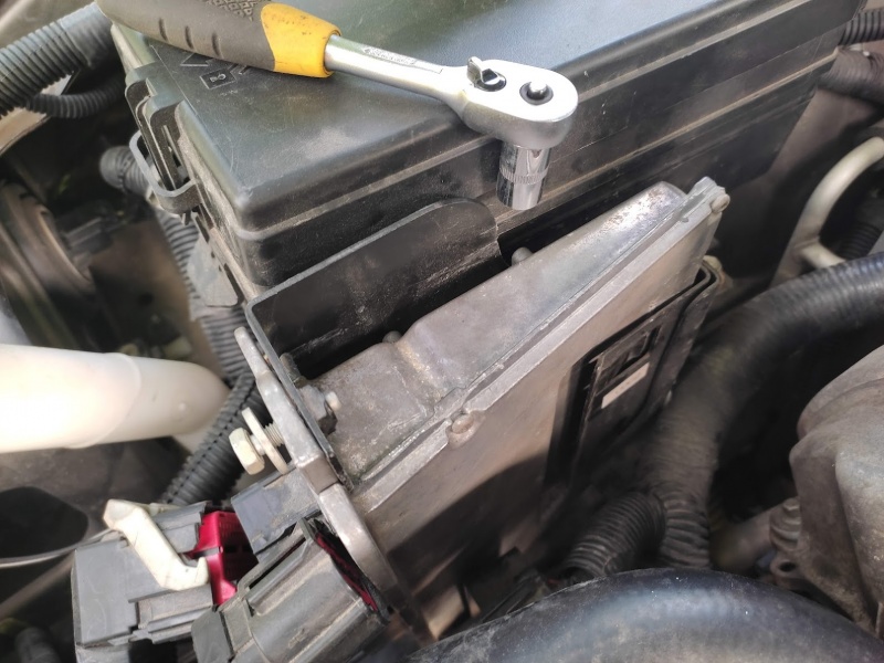

    Après avoir envoyé le calculateur à LSX Calibration pour remise en carto d'origine, je peux le réinstaller :

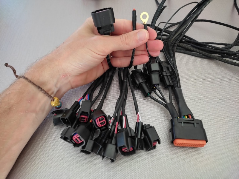

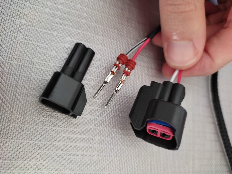

    Je commence par prendre la polarité des injecteurs. Ensuite, je peux cabler le faisceau
    Ca fait du monde avec 8 cylindres :oh:

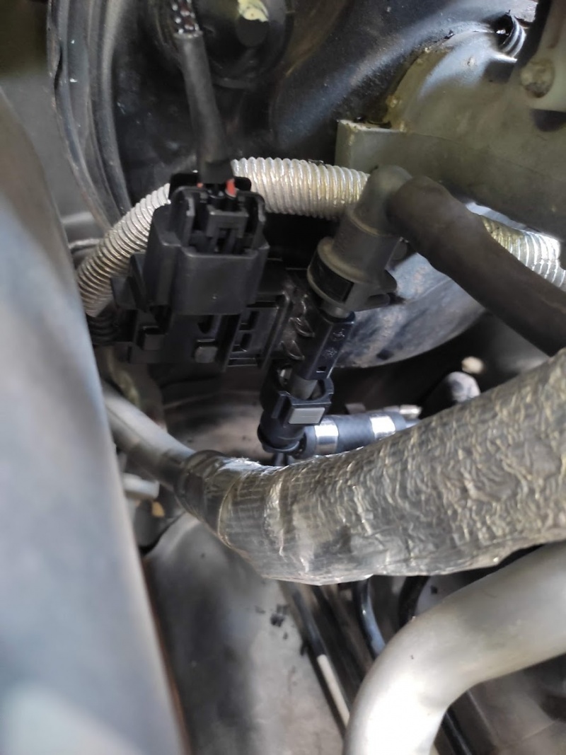

    Installation du capteur de carburant :

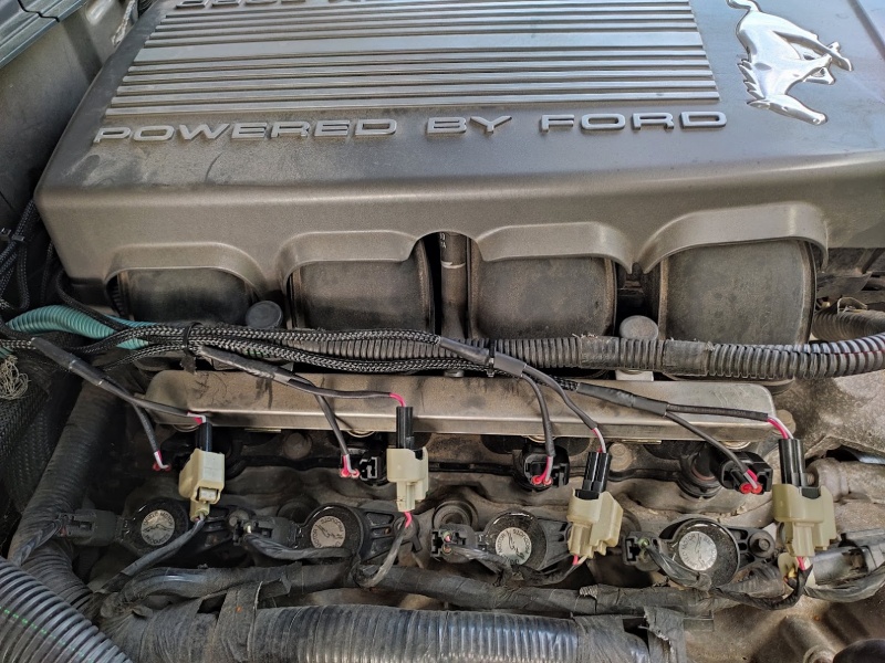

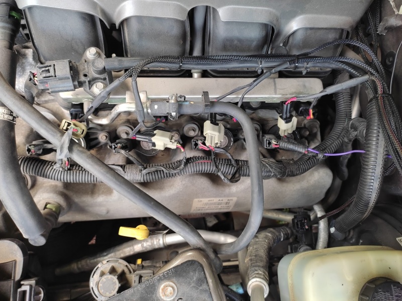

    Installation du faisceau du banc de gauche
    Installation du faisceau du banc de droite

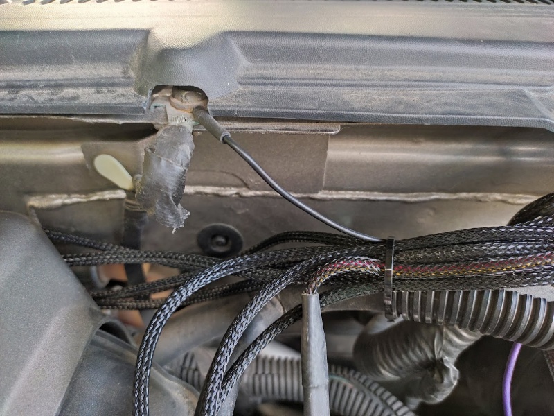

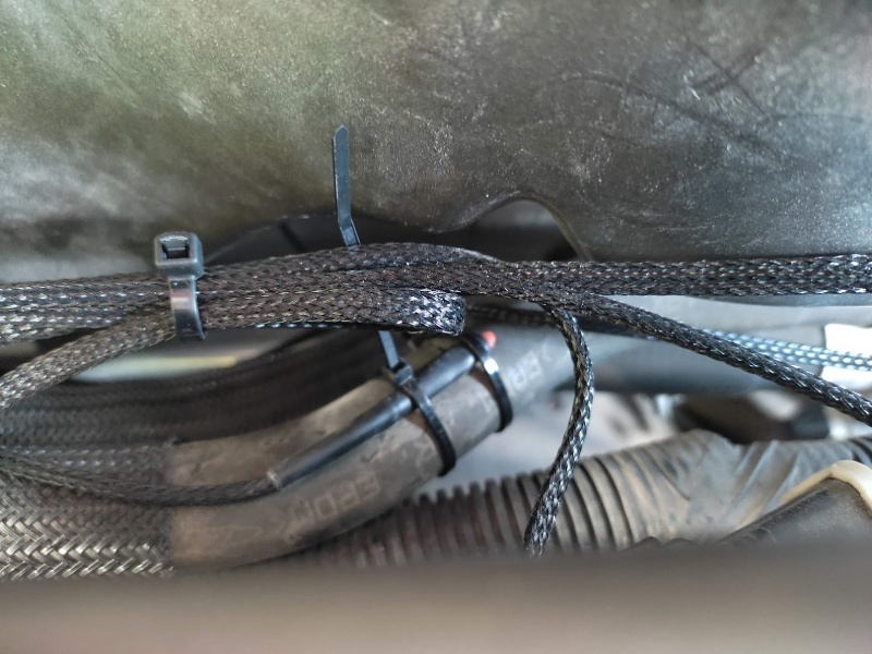

    Le capteur de température sur une durite d'eau

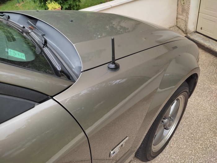

    J'ai posé une antenne courte :

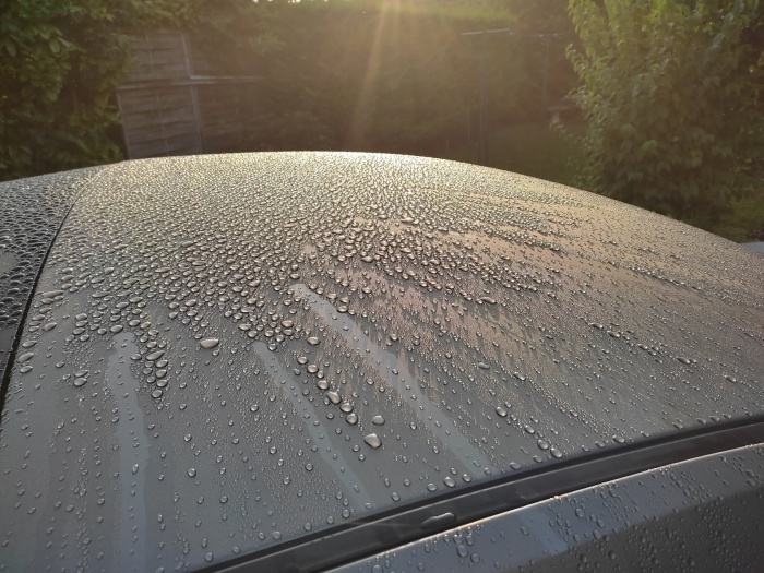

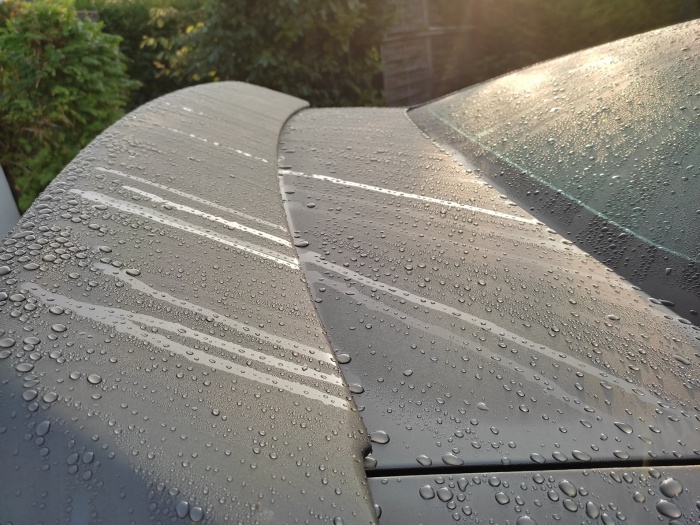

    La voiture n'a pas de protection, mais après un petit lavage, j'ai posé une couche de Beadmaker. Belle brillance et beau beading :coeurs:
