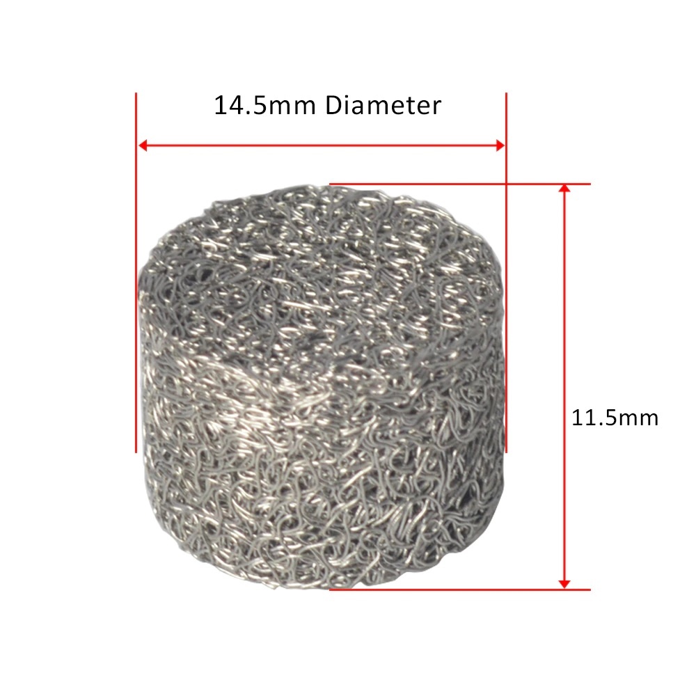

  11. ayrton53
    By:ayrton5321 Janvier 2020
    Je viens justement de recevoir les 2 modèles (de chez ali) car ça m'interpellait cette histoire des 2 filtres, ils ont bien le même diamètre mais pas la même longueur, en tout cas ils se montent tous les deux dans mes 2 foam lance, reste à voir si le plus long produit plus de mousse...
  12. SoG
    By:SoG21 Janvier 2020
    10 220
    3 884
    +3 884 / 0
    Justement la mienne fait plus de mousse faudrait que je commande un filtre pour test tes dires @Submalawi... J'avais test de la démonter et la nettoyer mais rien..
  13. Submalawi
    By:Submalawi28 Janvier 2020
    7 947
    J'ai trouvé plus gros que le 3,7g d'après les dimensions que tu nous as donné @ayrton53
    A peine plus gros :
    Et celui avec de belles différences quand même, au vu du petit objet :
    J'avoue que le prix est plus gros aussi, mais apparemment un acheteur notifie dans son commentaire :"La différence de formation de mousse est énorme. "
    De plus, le même vendeur affiche que certains filtre ne sont pas bons (suivant le tressage de mailles) :
    Enfin tout cela confirme mes soupçons, quand il y a un problème de mousse, ce filtre doit en être la cause dans la plupart des cas.

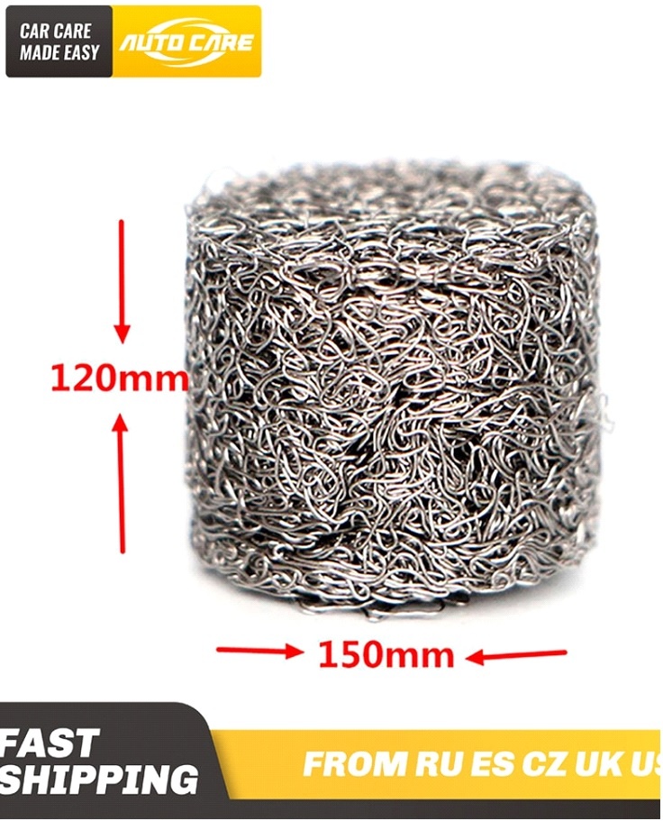

  19. gadjoe28
    By:gadjoe2829 Janvier 2020
    La foam lance qui accepte les filtres de 120 mm de long et 150 mm de diamètre doit être sacrement grosse !
