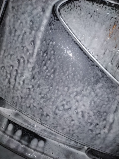

    Je rencontre un problème assez gênant avec ma Foam Lance MJJC neuve achetée chez Waxworld.nl il y a 10 jours : la mousse qui en sort n'en a que le nom, elle ressemble plus à une eau savonneuse qu'autre chose. Je l'utilise avec le gicleur de 1,1 mm, du Chemical Guys Honeydew et un Karcher K4 (130 bar/420 l/h). Vis de mélange au minimum (donnant théoriquement le maximum de mousse), écartement des lamelles en sortie de la lance de 1 mm environ. En ce qui concerne la dilution, je me suis basé sur les différents retours que j'ai pu avoir sur le net : environ 100 ml de Honeydew pour 900 ml d'eau chaude.
    Après avoir contacté le vendeur, il me dit d'essayer avec 200 ml de savon et 800 ml d'eau chaude, ce que j'ai fait. Le résultat est encore loin du compte :

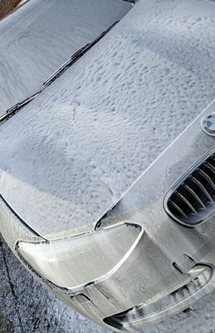

    En dépit du bon sens, dans mon désespoir, je décide de faire un essai avec un petit Karcher K2 Compact (110 bar/360 l/h), toute autre chose étant inchangée, et là, le résultat est étonnant : même si je n'ai toujours pas le résultat souhaité, la mousse est plus épaisse et plus collante qu'avec le K4 :hein: :
    La mousse est déjà plus efficace, mais compte tenu de la quantité de savon élevée utilisée, je m'attendais à mieux. De plus, je ne parviens pas à expliquer cette amélioration avec un NHP plus petit, qui, théoriquement, est illogique. :hein: Je vois plusieurs d'entre vous qui êtes plus que satisfaits de la foam lance MJJC. Dois-je en conclure que la mienne est défectueuse ou la clé de mon problème se situe ailleurs ?

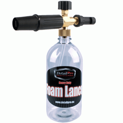

    Je ne sais pas si ça a une importance mais la foam lance dont je dispose n'est pas la MJJC que propose directement la marque, il s'agit d'une MJJC qui est vendu sous le label d'un magasin (voir photo ci-dessous), comme le font Maniac Auto ou Auto Addict si je ne m'abuse. Je suppose qu'il n'existe pas de différence au niveau de la lance en elle-même et que seule la bouteille diffère (la notice est bien celle d'une foam lance MJJC).
