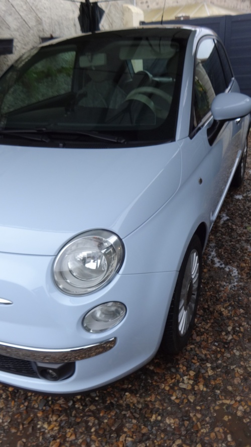

    La protection , Gyeon Cancoat EVO , à maintenant 12 mois et on peu dire quelle tient toutes ses promesses :ouah:....
    Vraiment très content de cette protection , dès que je trouve le temps je la retire et je la pose à nouveau .

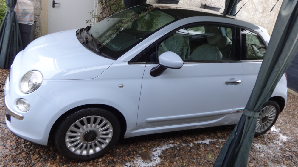

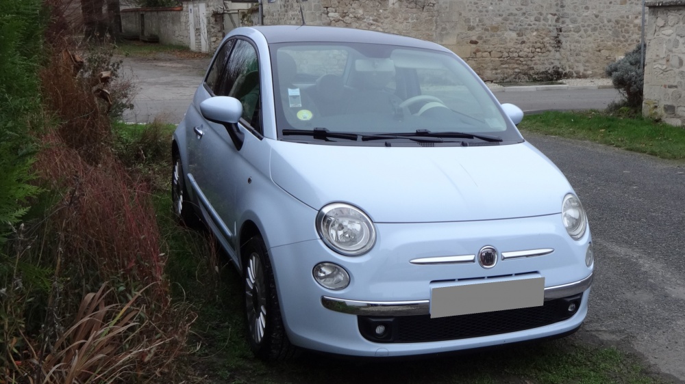

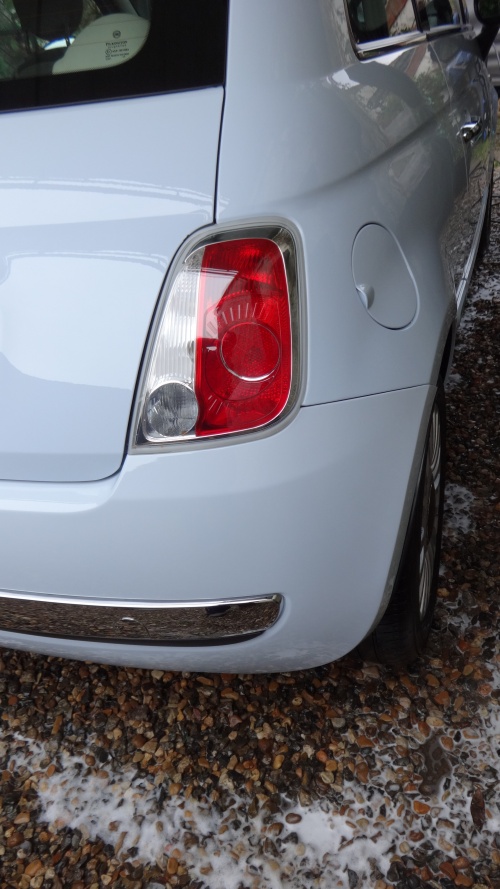

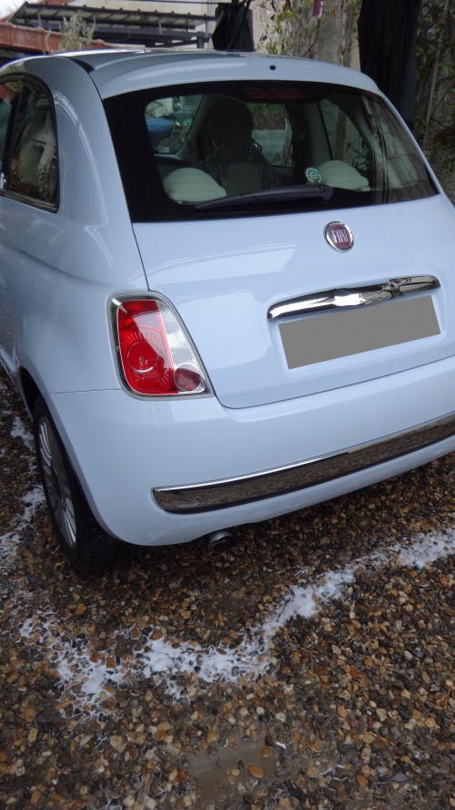

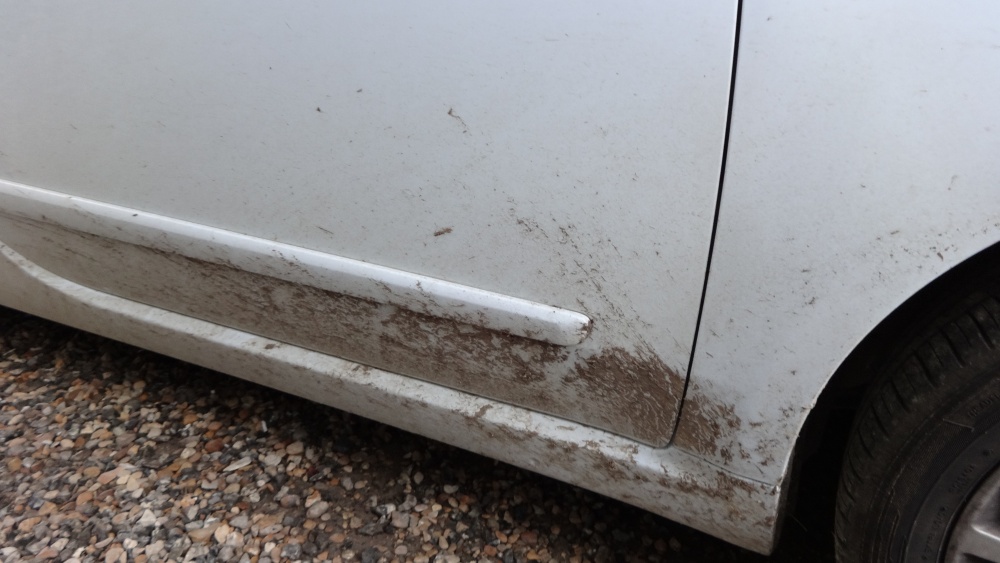

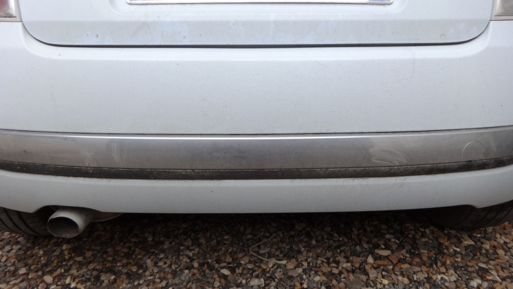

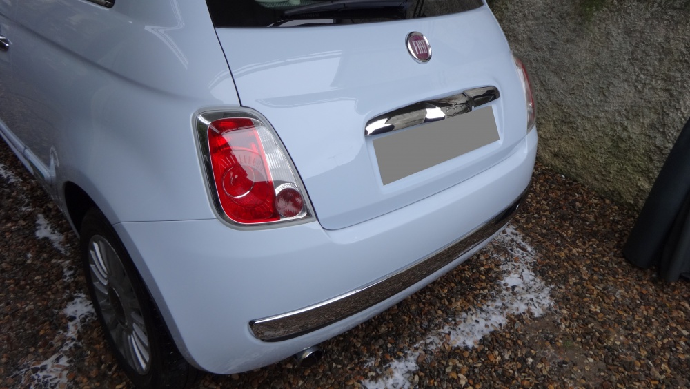

    Ayant très peu de temps à accorder à mes voitures et la météo étant immonde ces derniers temps elles sont dans un état pitoyable .

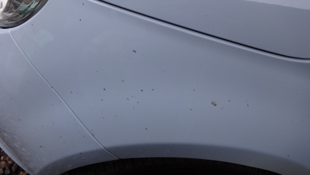

    Un peu de temps libre additionné à une journée sans pluie me permette de me pencher un peu sur la Fiat 500 qui est tout simplement dégueulasse :malade:

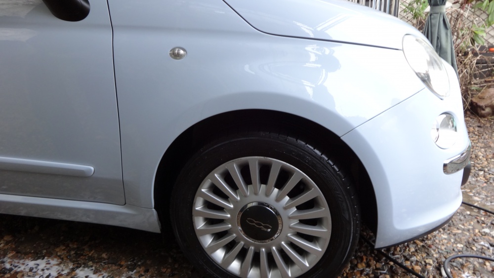

    La 500 est protégée ( ou pas ) par une couche de céramique Gyeon Cancoat EVO qui à maintenant 28 mois .
    Je vais effectuer un lavage intensif avec la méthode des 3PH afin de voir si la céramique est toujours présente et la nettoyer en profondeur si elle est toujours là .

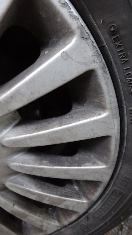

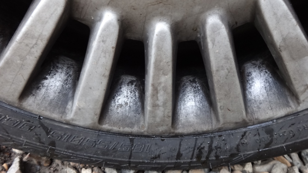

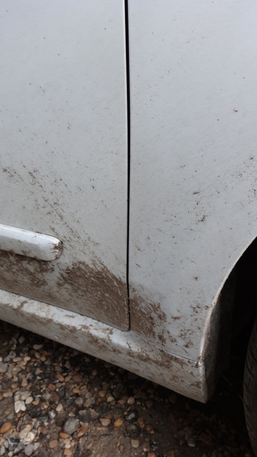

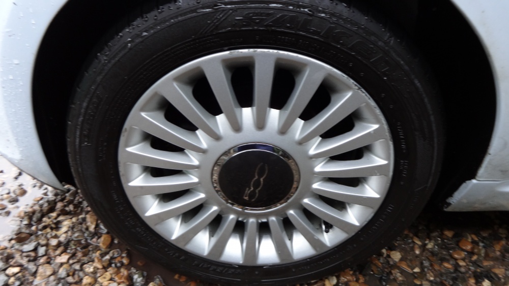

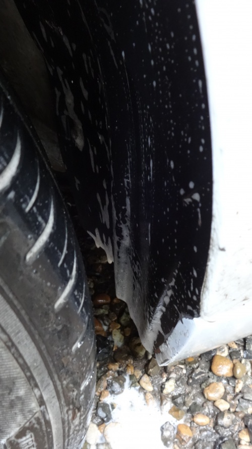

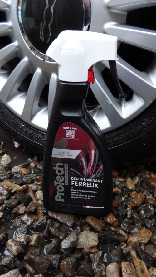

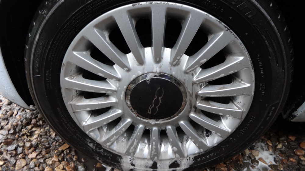

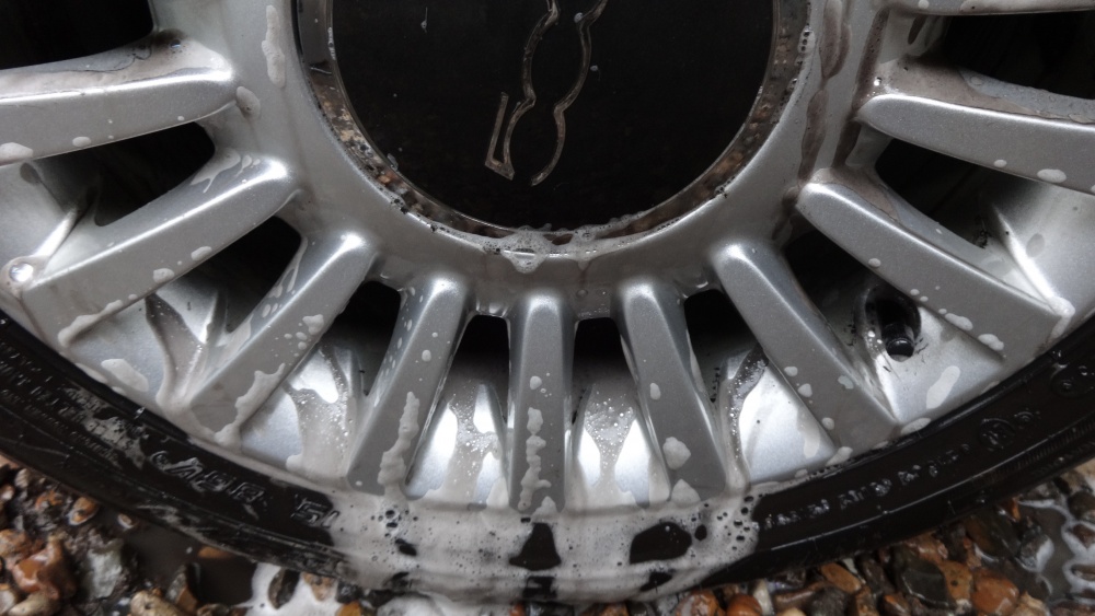

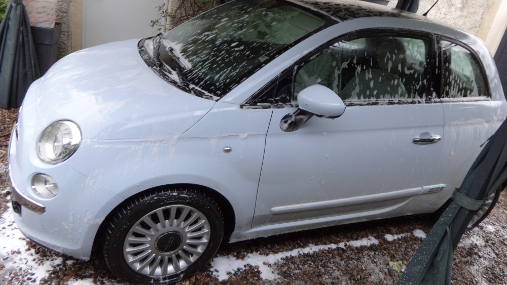

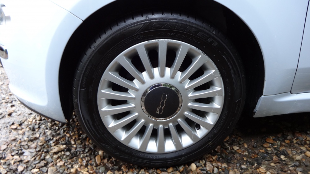

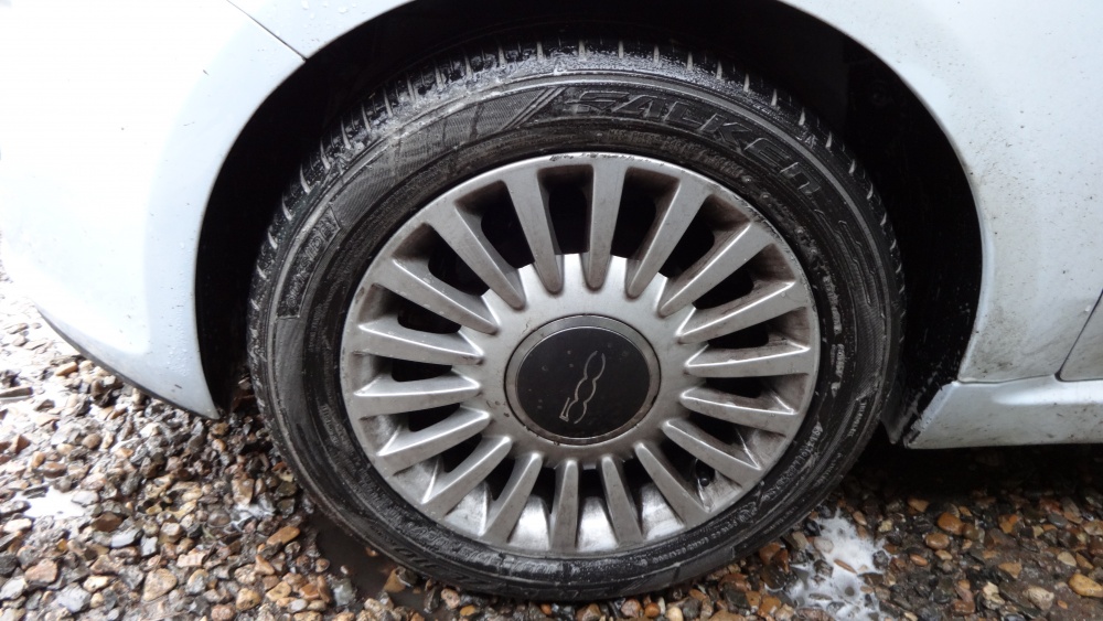

    mais avant il faut d' abord s'occuper des roues , passage de roues et pneus avec le KC Green Star , Jantes avec le Alchimy P7 et décontamination ferreuse avec le Protech Monte-carlo.

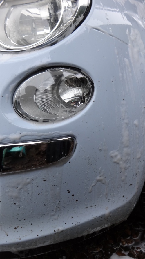

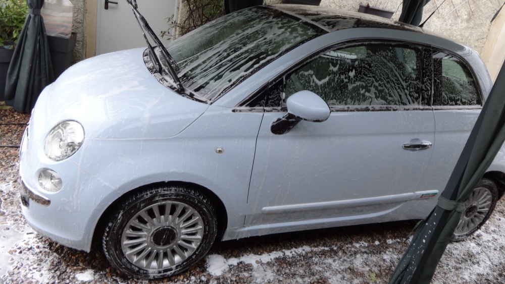

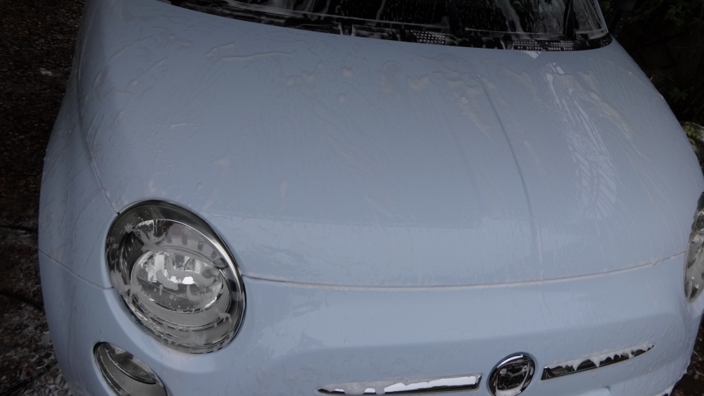

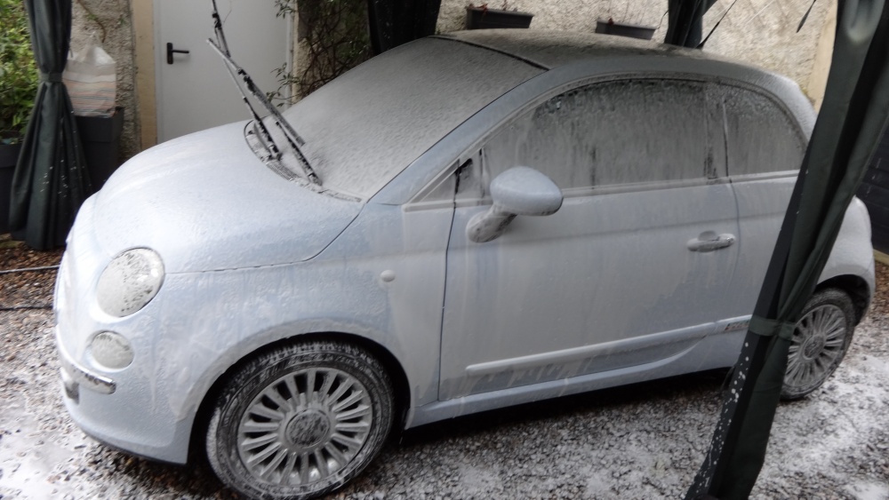

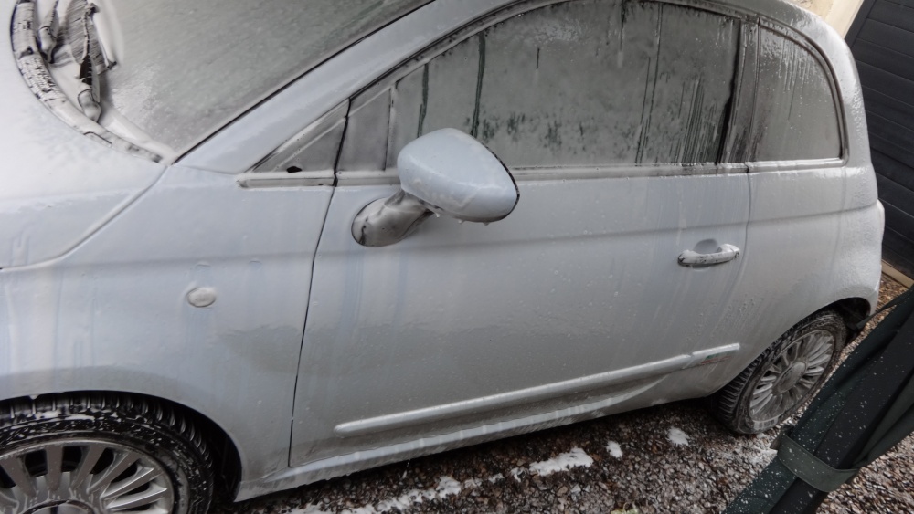

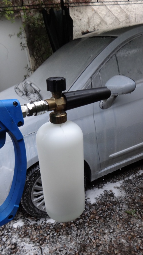

    Prélavage alcalin qui va avoir une action ciblé sur le film routier et une action dégraissante .
    Carecla power foam en dilution 1/10.

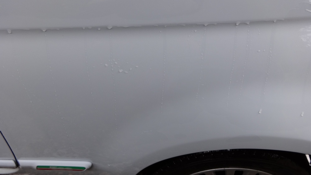

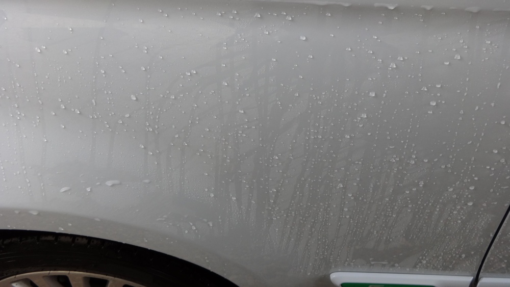

    Après rinçage c'est déjà beaucoup mieux....

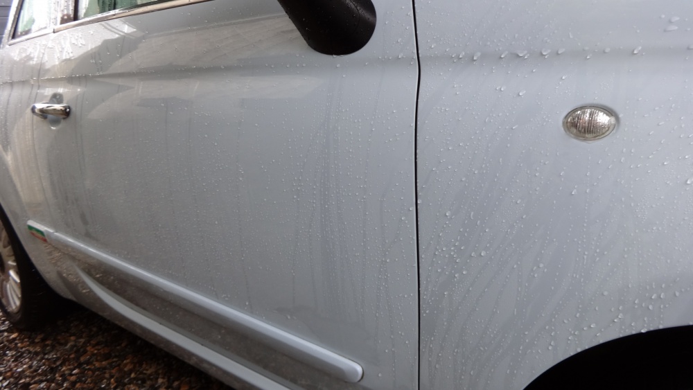

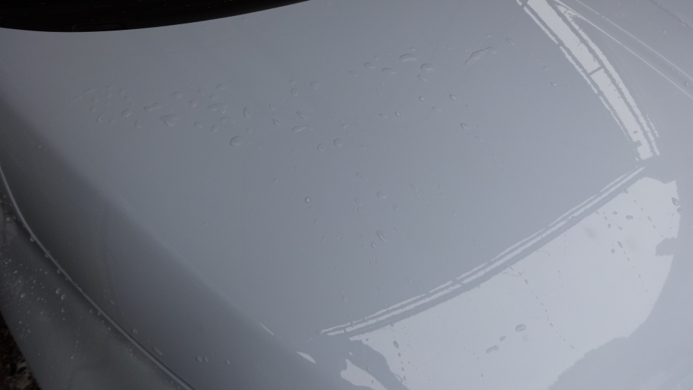

    Il semblerait que la céramique soit toujours présente :oh:

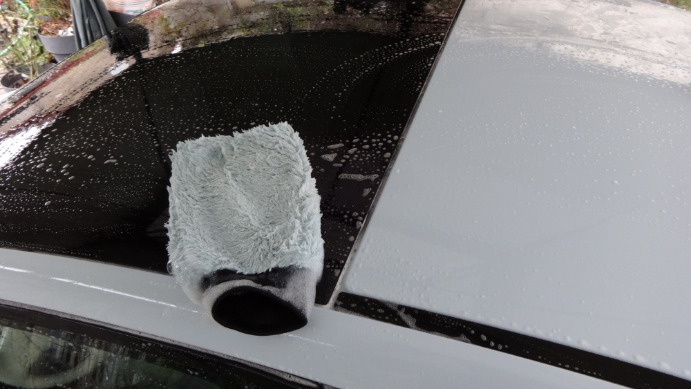

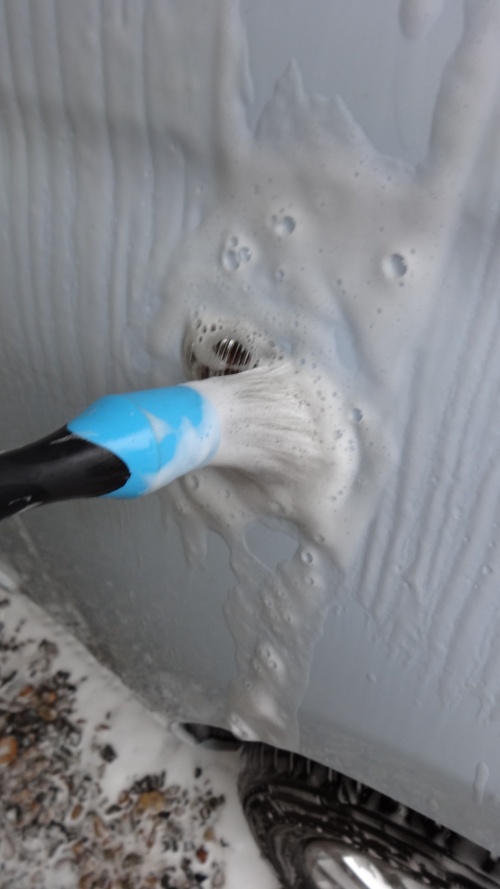

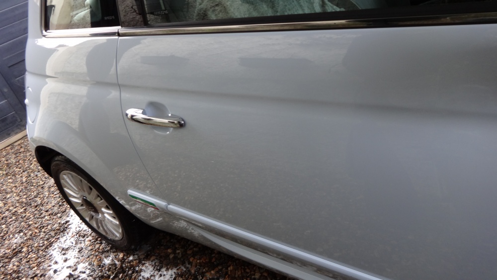

    On passe au lavage acide qui va éliminer les dépôts minéraux à l'aide du Fireball 3PH shampoo...

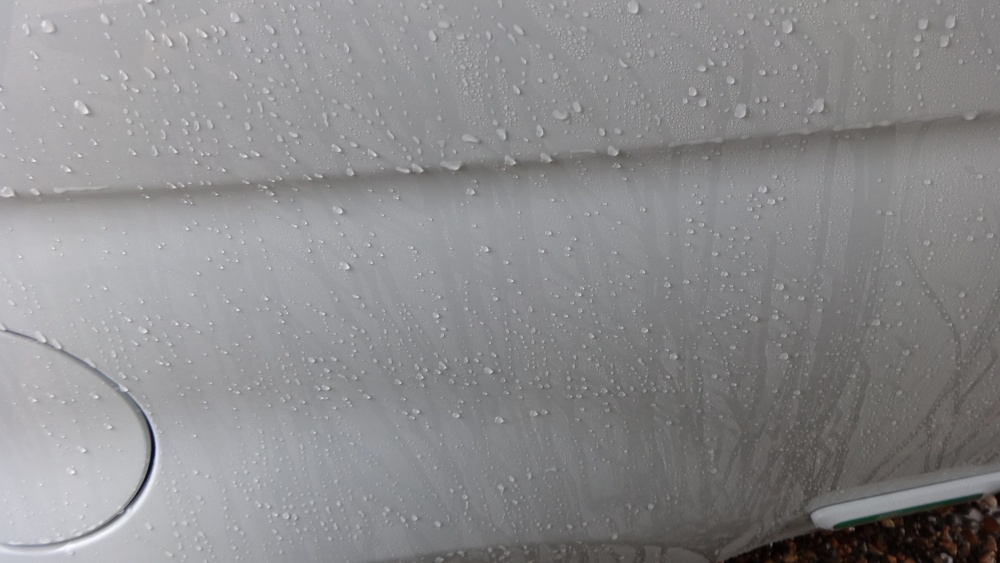

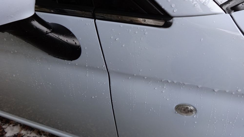

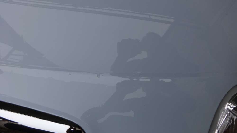

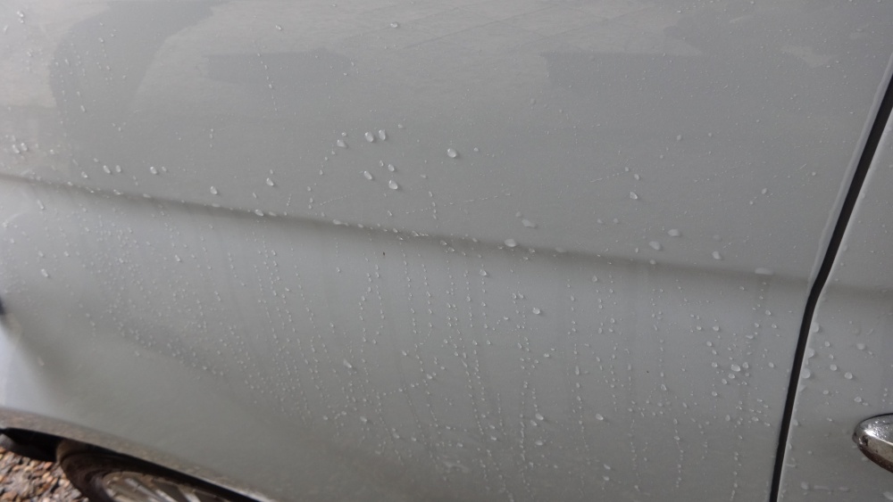

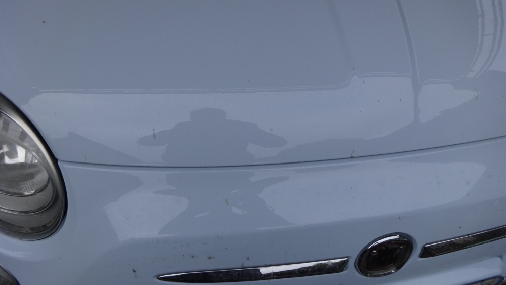

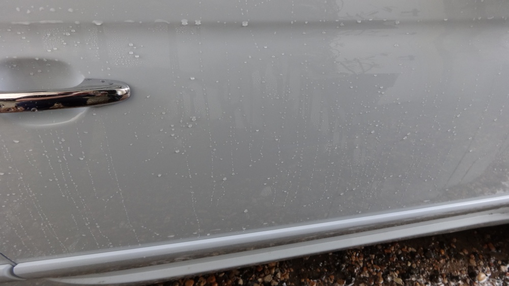

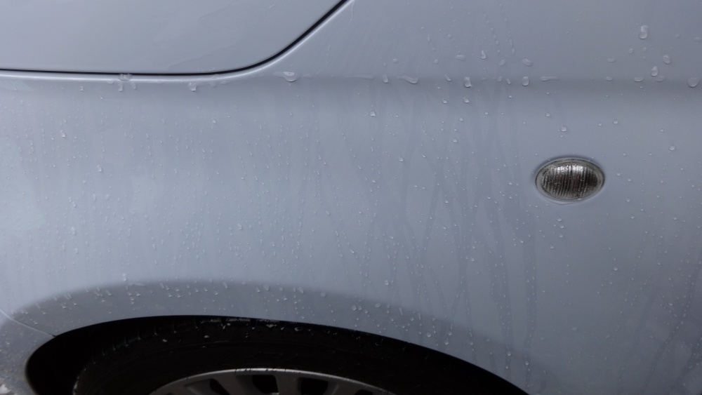

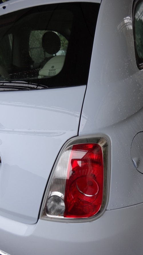

    Après rinçage la céramique est toujours bien présente sur les surfaces verticales excepté l'aile arrière et la porte côté conducteur qui on été repeintes suite à un sinistre et non donc pas eu de céramique .

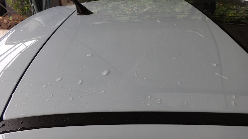

    La protection est plus fatiguée sur le toit et le capot et à par contre disparue sur l'arrière de la voiture .
    Parties sans céramique...
    comparé à l'aile avant qui elle est protégée...
    Un rapide lavage à l'américaine avec un shampoing neutre pour stopper l'action des précédents shampoings hard ...

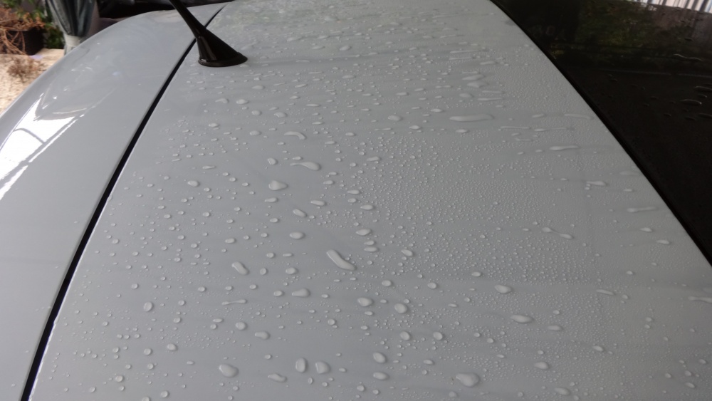

    Ne possédant pas le Gyeon Cure je décide de rebooster la protection à l'aide du Turtle wax ceramic coating ...
    Ca claque bien quand même ce ceramic coating :coeurs:

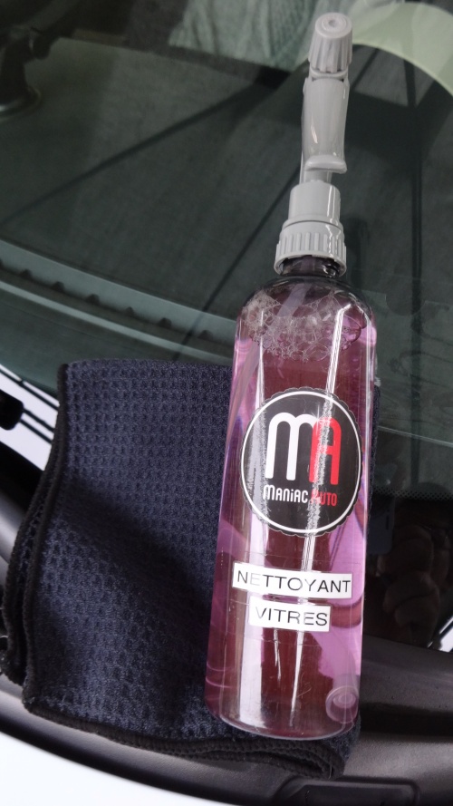

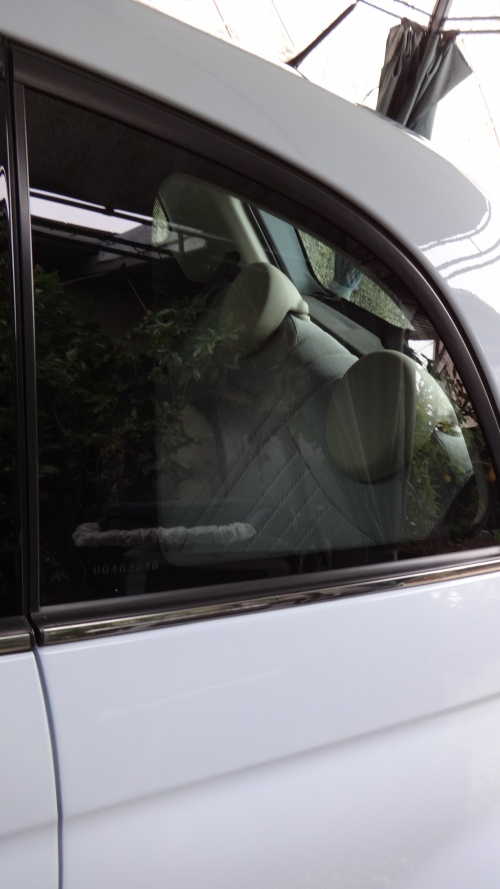

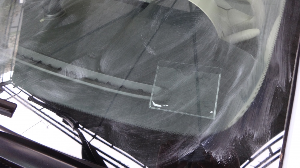

    Nettoyage des vitres Alchimy 7 vitres Pro ...
    Je renouvelle le traitement du pare-brise .

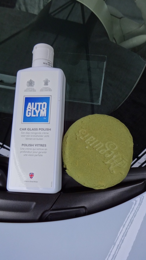

    J'ai passé la clay lors du lavage au shampoing neutre et je continue avec l'application d'un polish vitre...
    Un coup d'IPA ...
    Et pose du traitement vitres ...
    Et on termine par le dressing des pneus avec le Carpro Darkside....

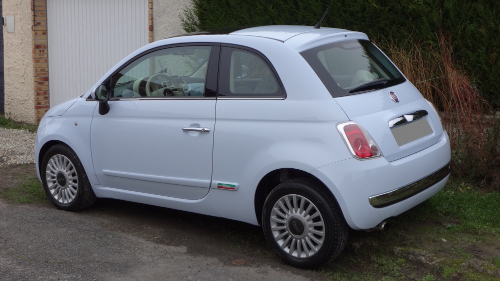

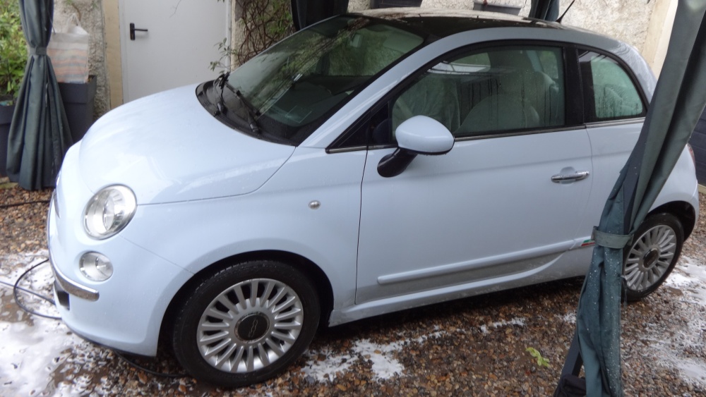

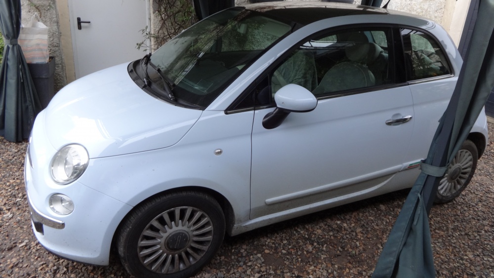

    La 500 est maintenant prête pour passer l'hiver en attendant de poser une nouvelle couche de céramique .
    Il m'épate ce Gyeon Cancoat EVO :oh:.
