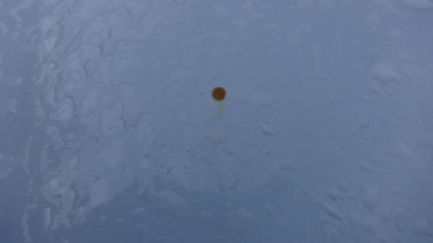

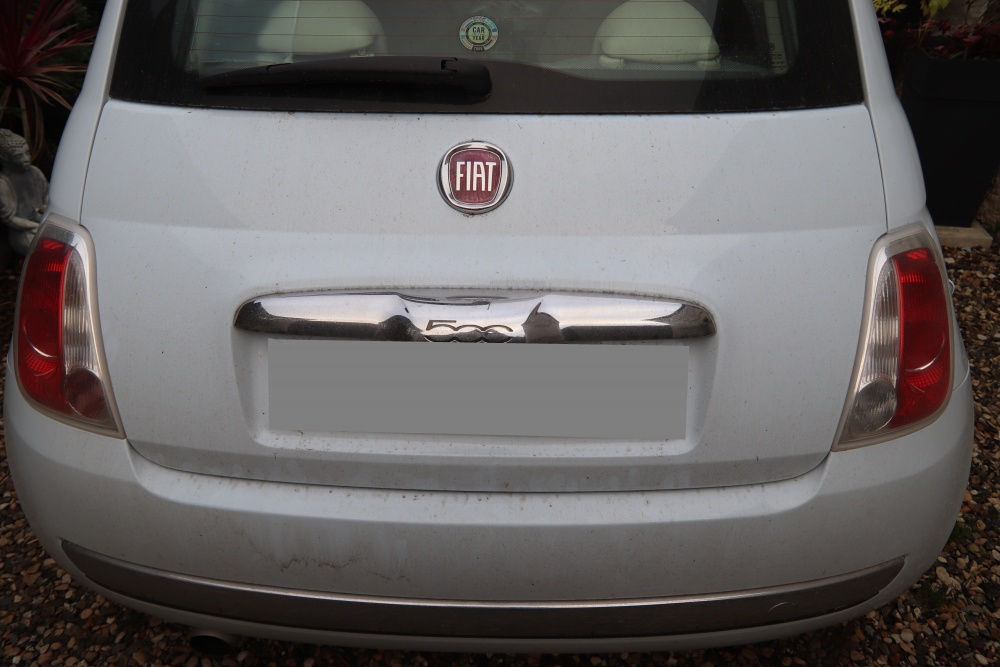

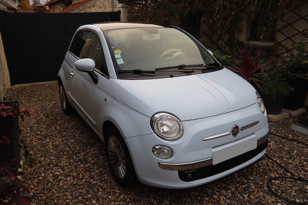

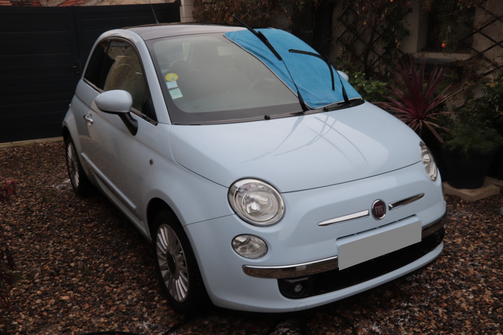

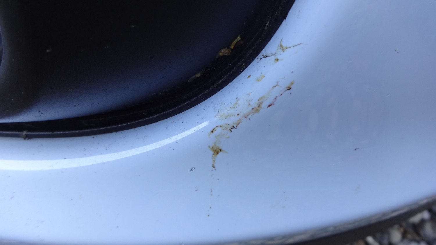

    Bonjour à tous ,n'étant pas affecté par les restrictions d'eau je vous propose un lavage d'entretien de notre FIAT 500.

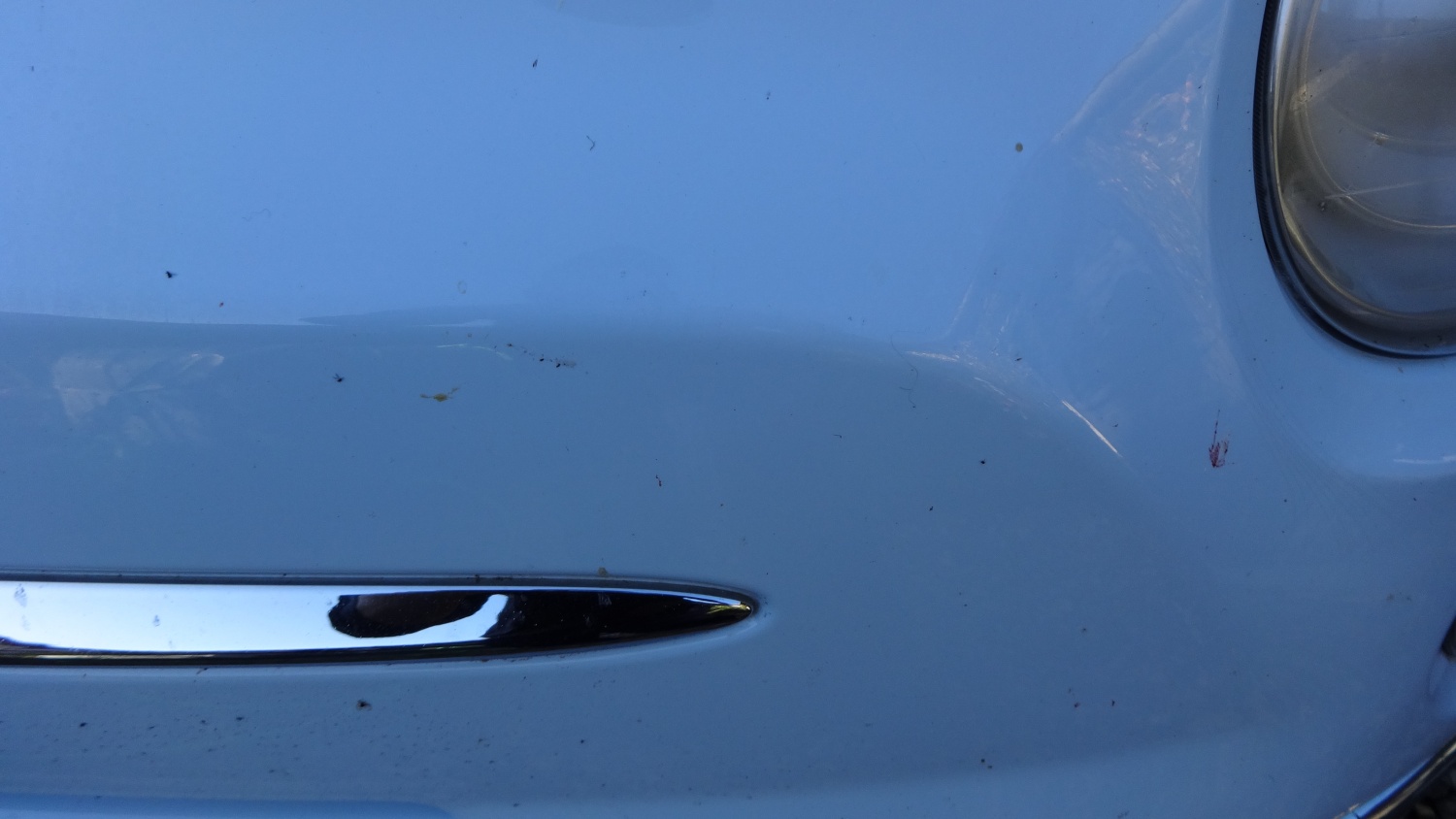

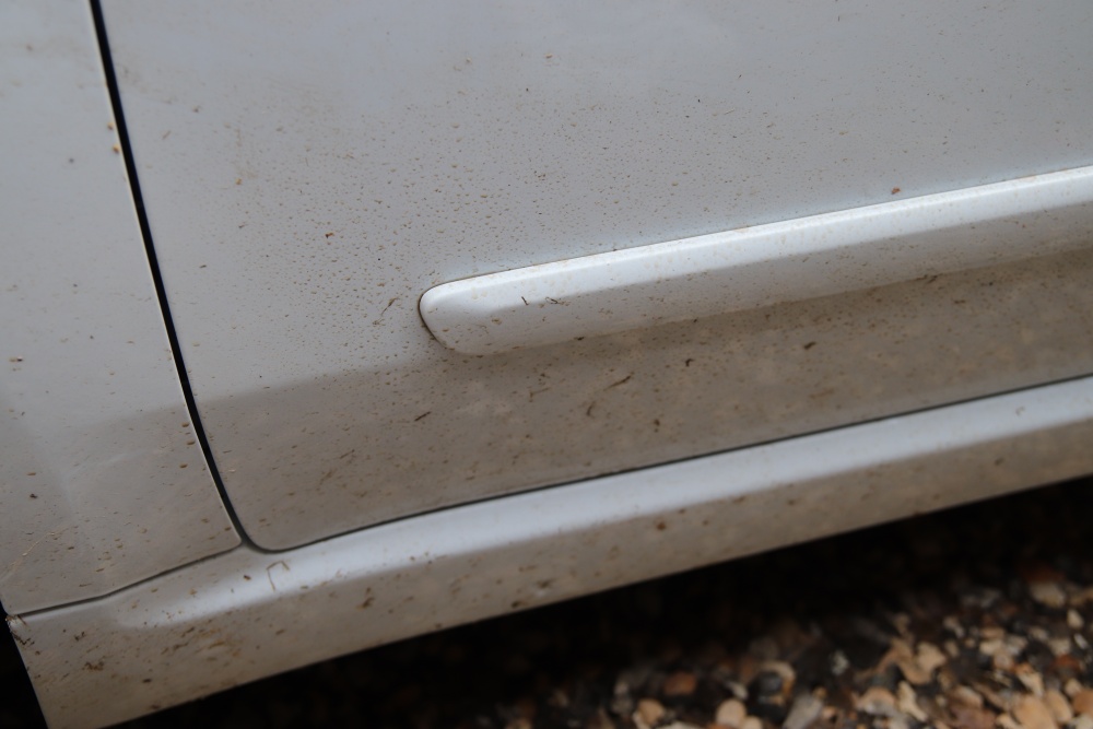

    Etat initial , le véhicule n'est pas trop sale mis à part les impacts de moustique et la présence d'une substance graisseuse inconnue un peu partout sur la carrosserie.

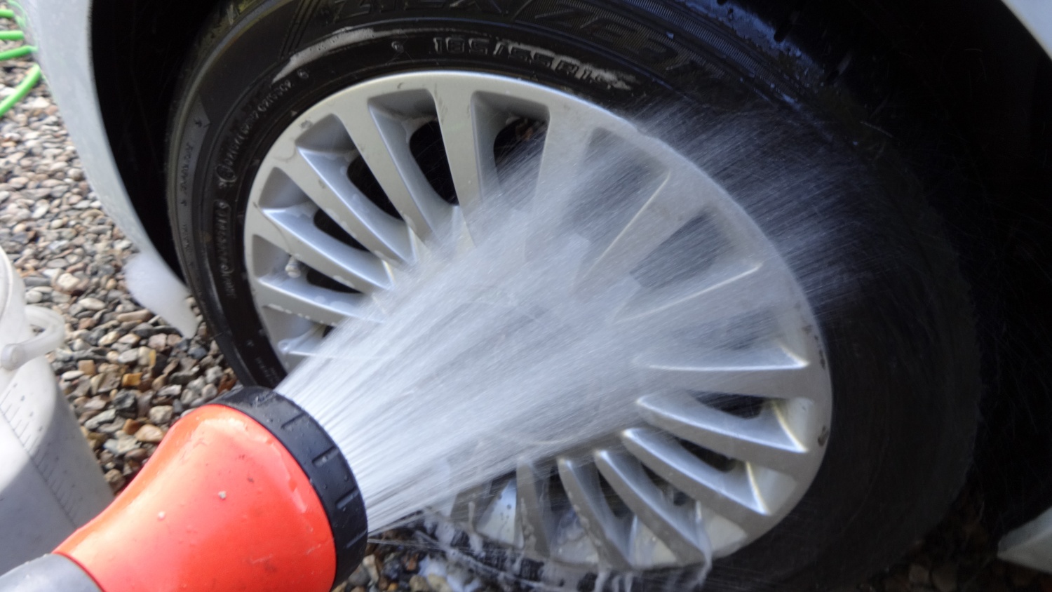

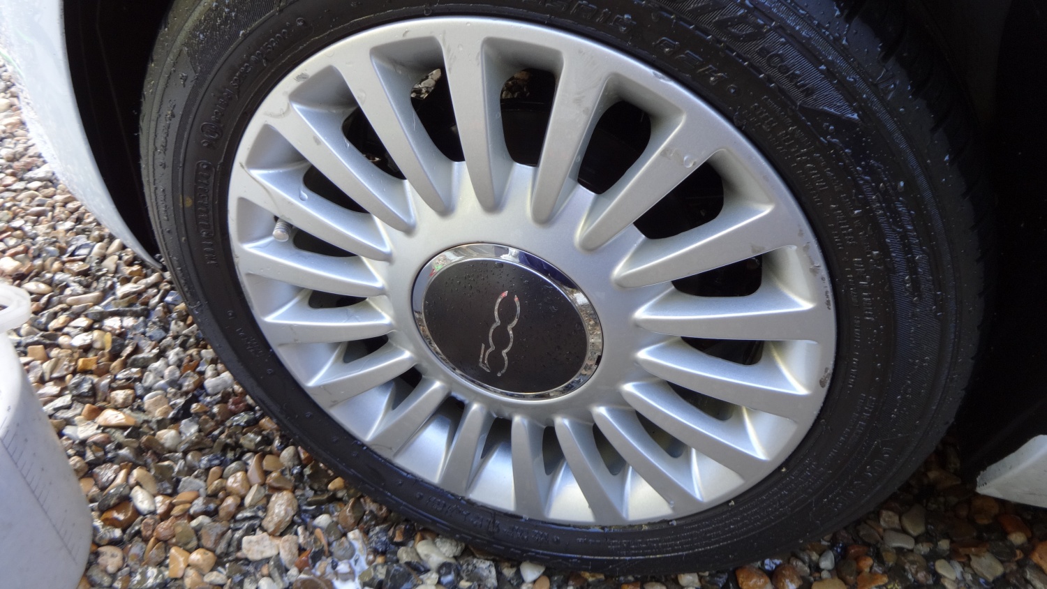

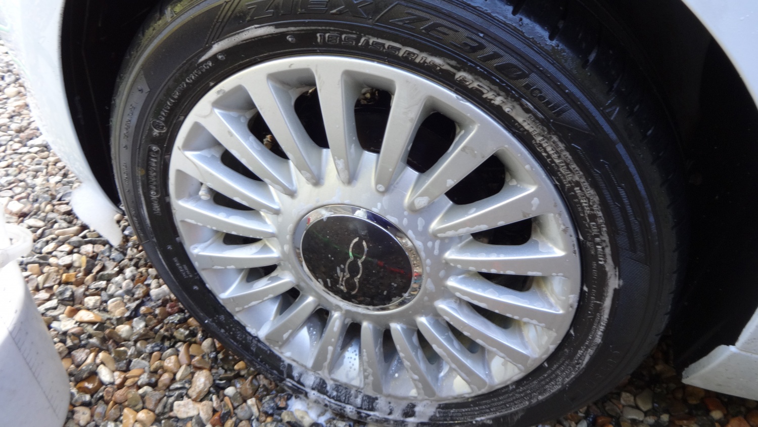

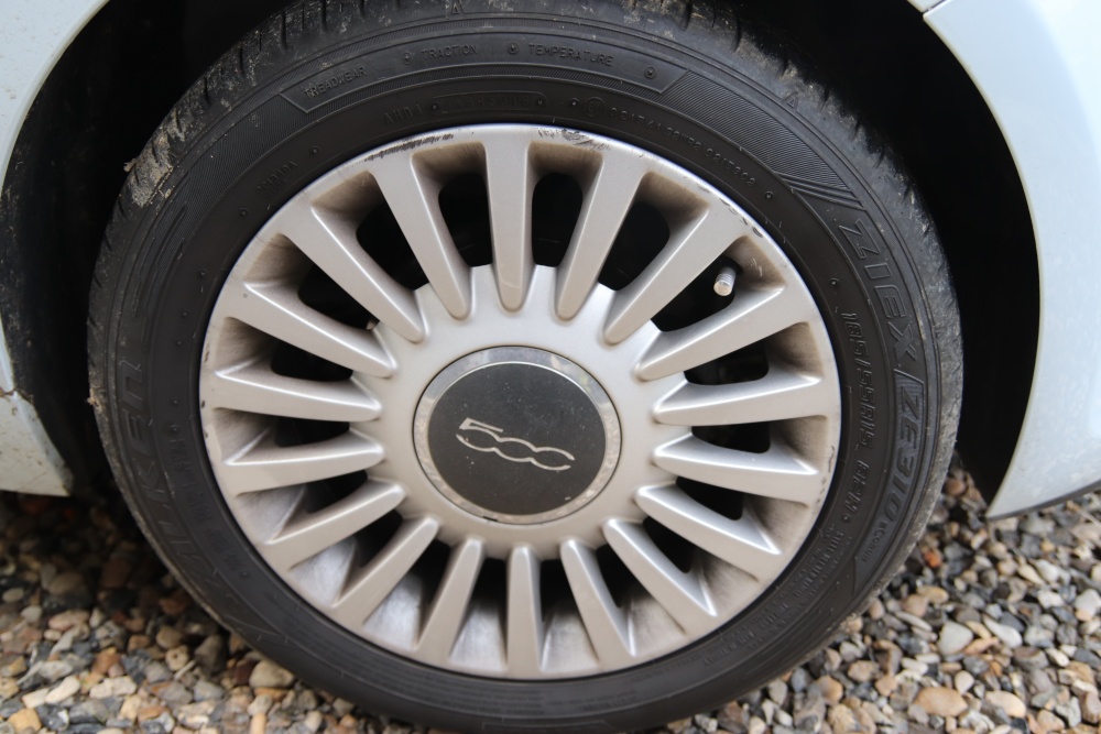

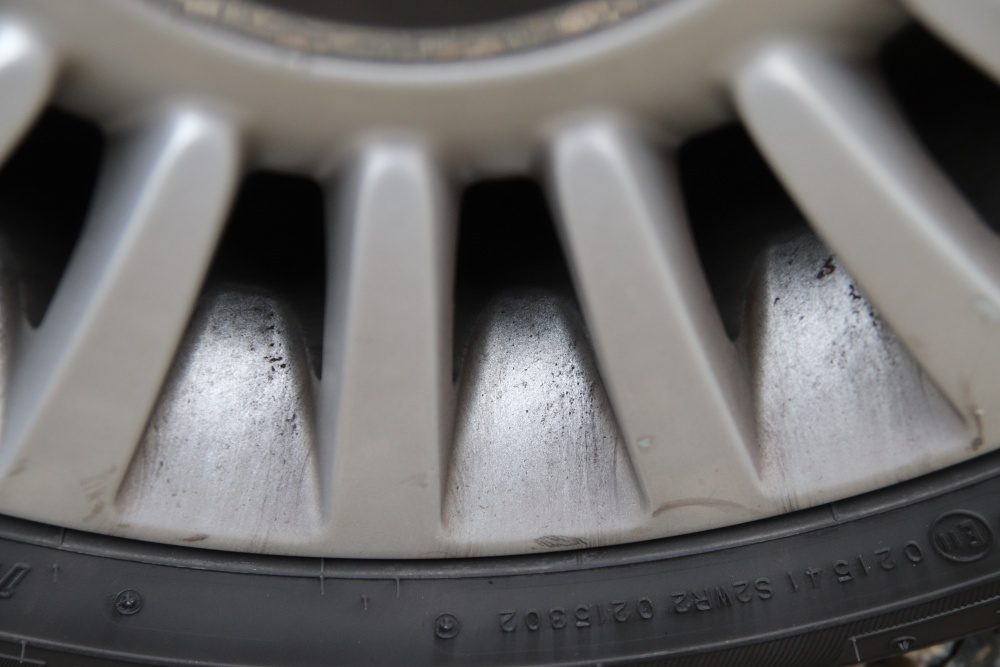

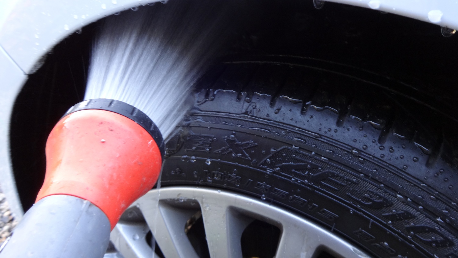

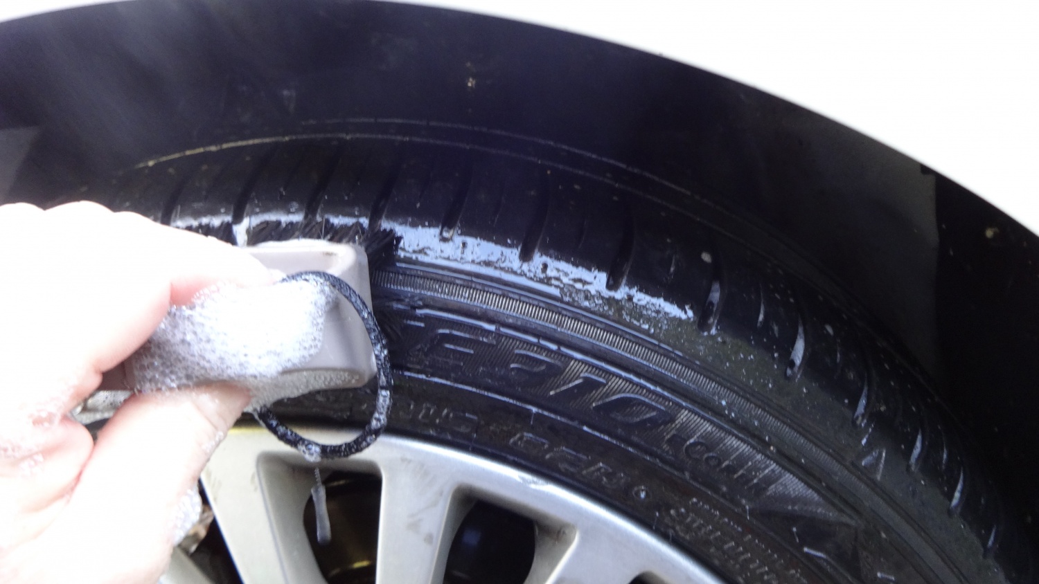

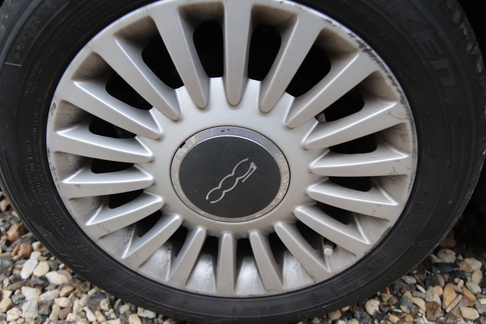

    Comme d'habitude je commence par les roues et comme il n'est pas encore 10 heures je sort le jet d'eau :ange: .

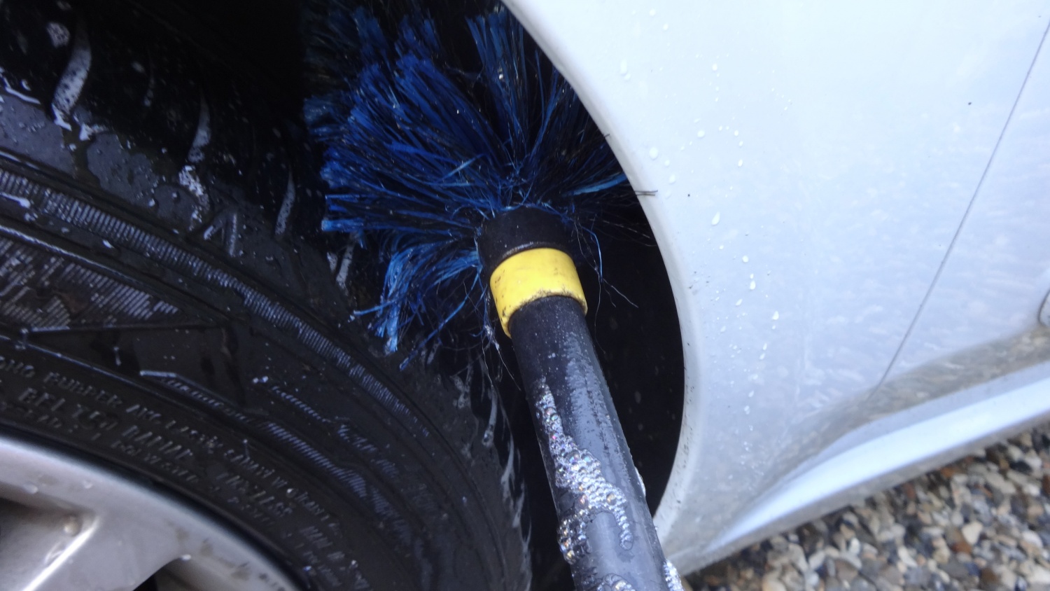

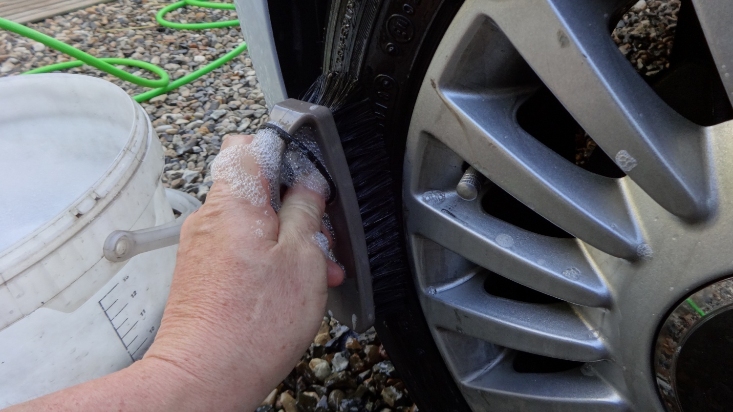

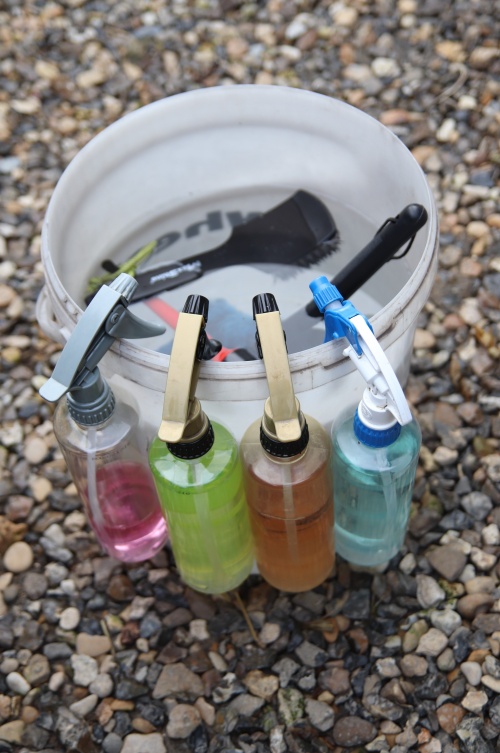

    j'opte pour un lavage soft donc les jantes seront lavées au CG diablo gel ( 1/4 ) et les pneus et passages de roues au VP citrus prewash ( 1/8 ).
    au niveau du matériel : brosses EZ détail , brosse souple pour les pneus et pinceau doux Elite Detailer

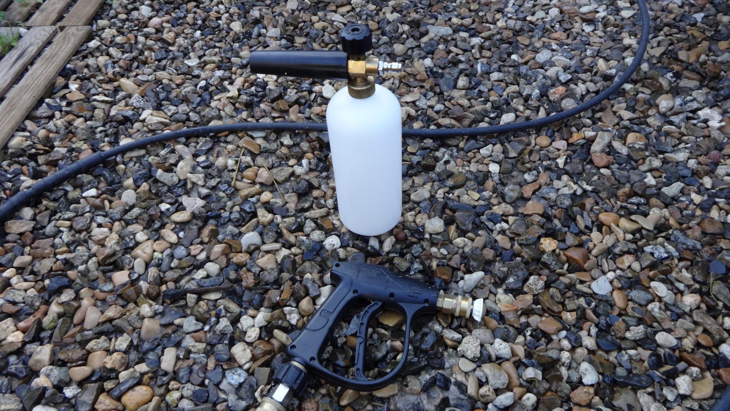

    Les roues étant propres il est temps de s'attaquer au prélavage et de sortir le nettoyeur haute pression et la foam lance .

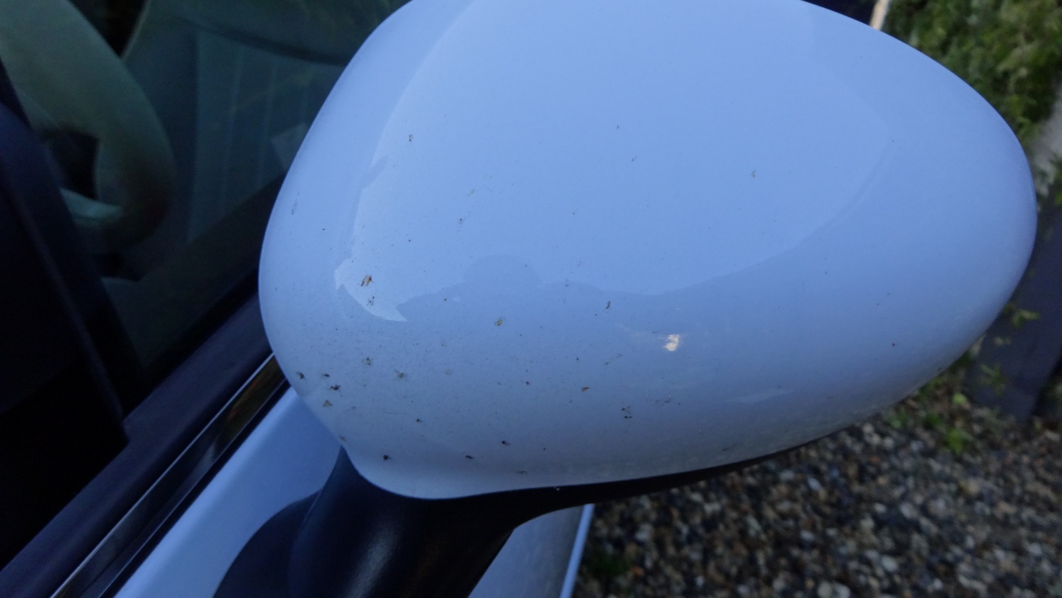

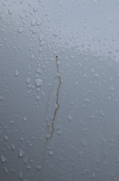

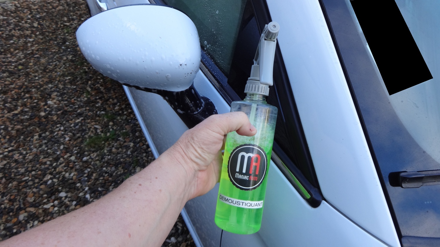

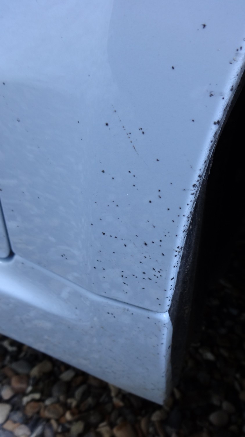

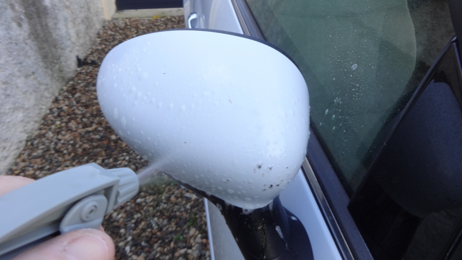

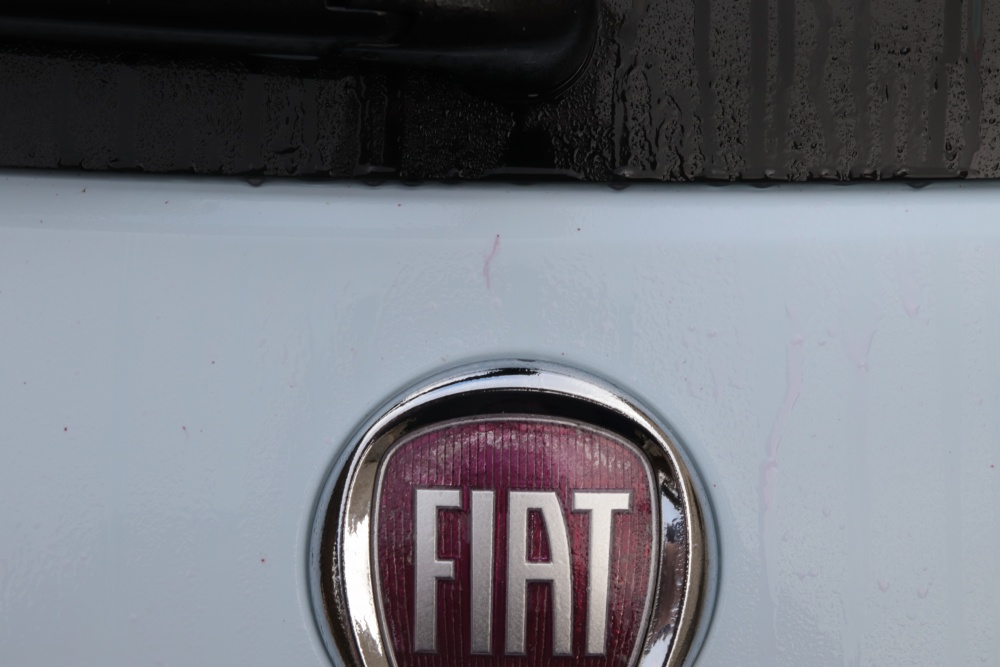

    mais avant ça si on s'occupait de ces satanés moustiques :rouge-49:.
    Et pour cela un petit face à face entre le ELITE DETAILER INSECT ESSENTIALE et le INFINITY WAX INSECT STRIP :gun: dilution 1/8 pour les 2.

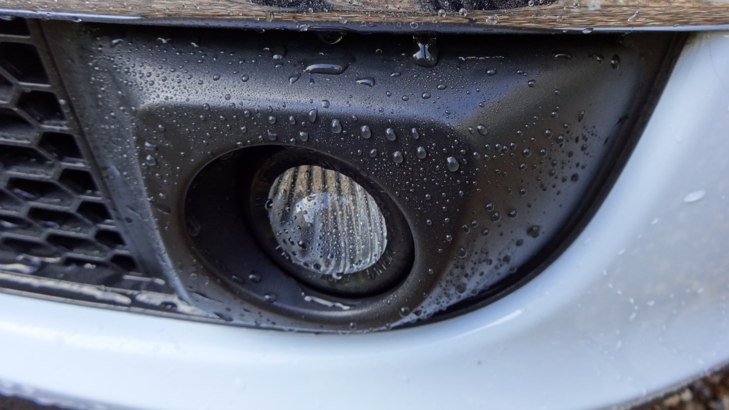

    On rince

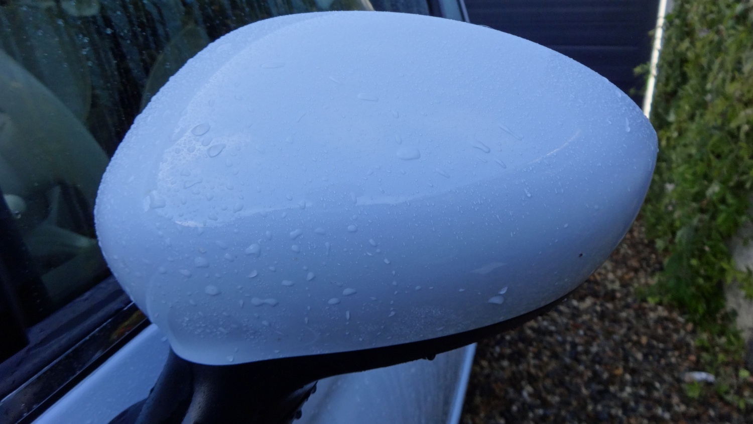

    Les deux produits sont annoncés comme étant sans danger pour les protections et cela semble etre le cas :N1:.
    Les 2 produits sont plutôt efficaces pour du wax safe avec un léger avantage pour le INFINITY WAX .
    a noter que le ELITE DETAILER a une très bonne odeur de menthe :coeurs: alors que INFINITY WAX à une odeur chimique .

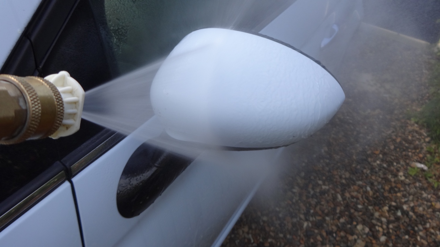

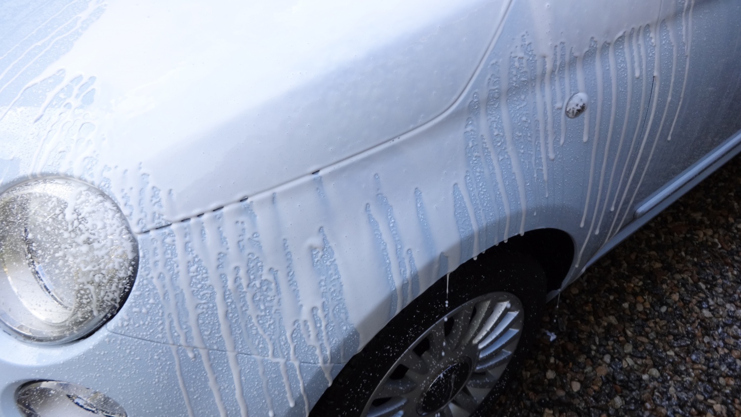

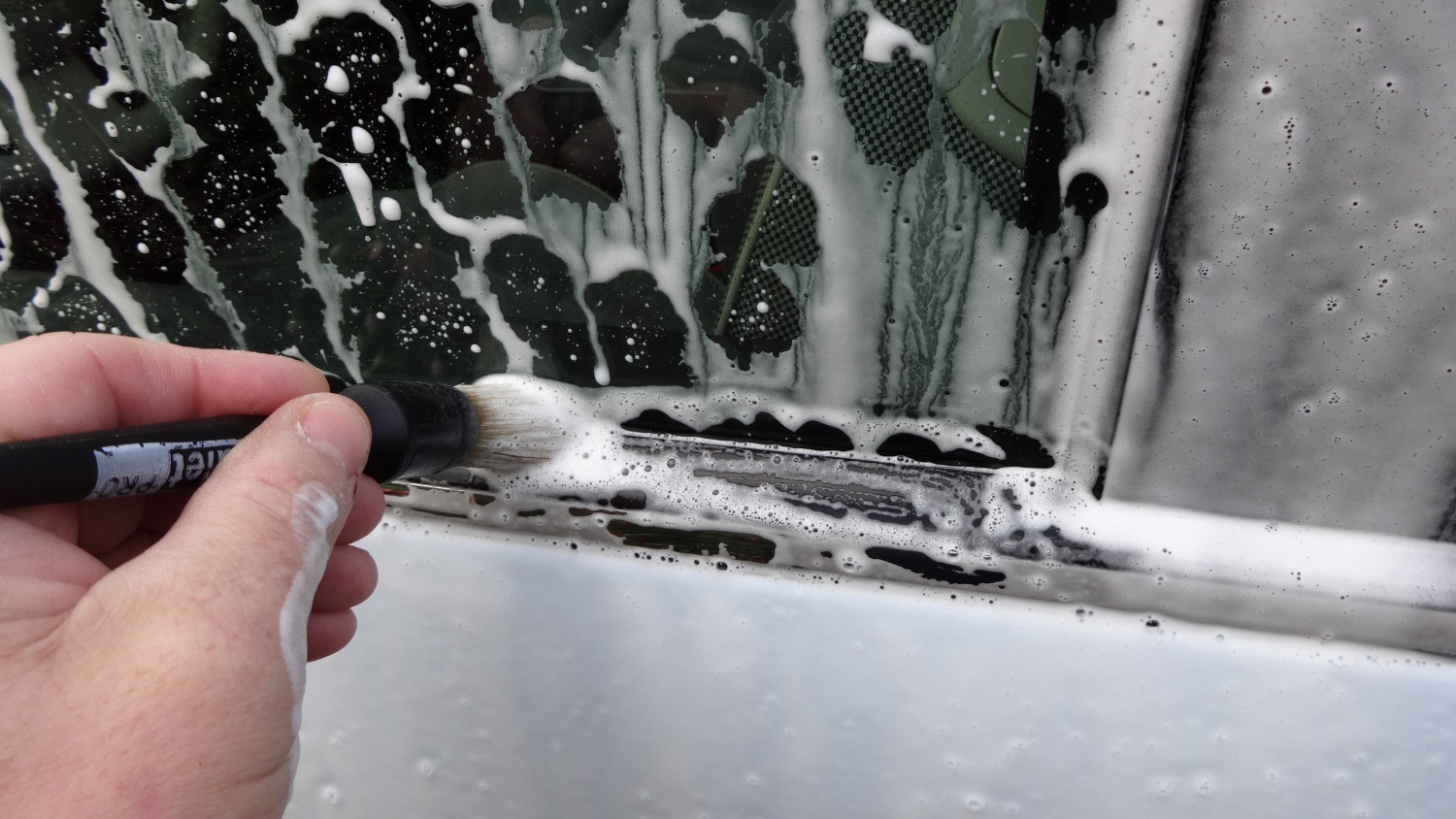

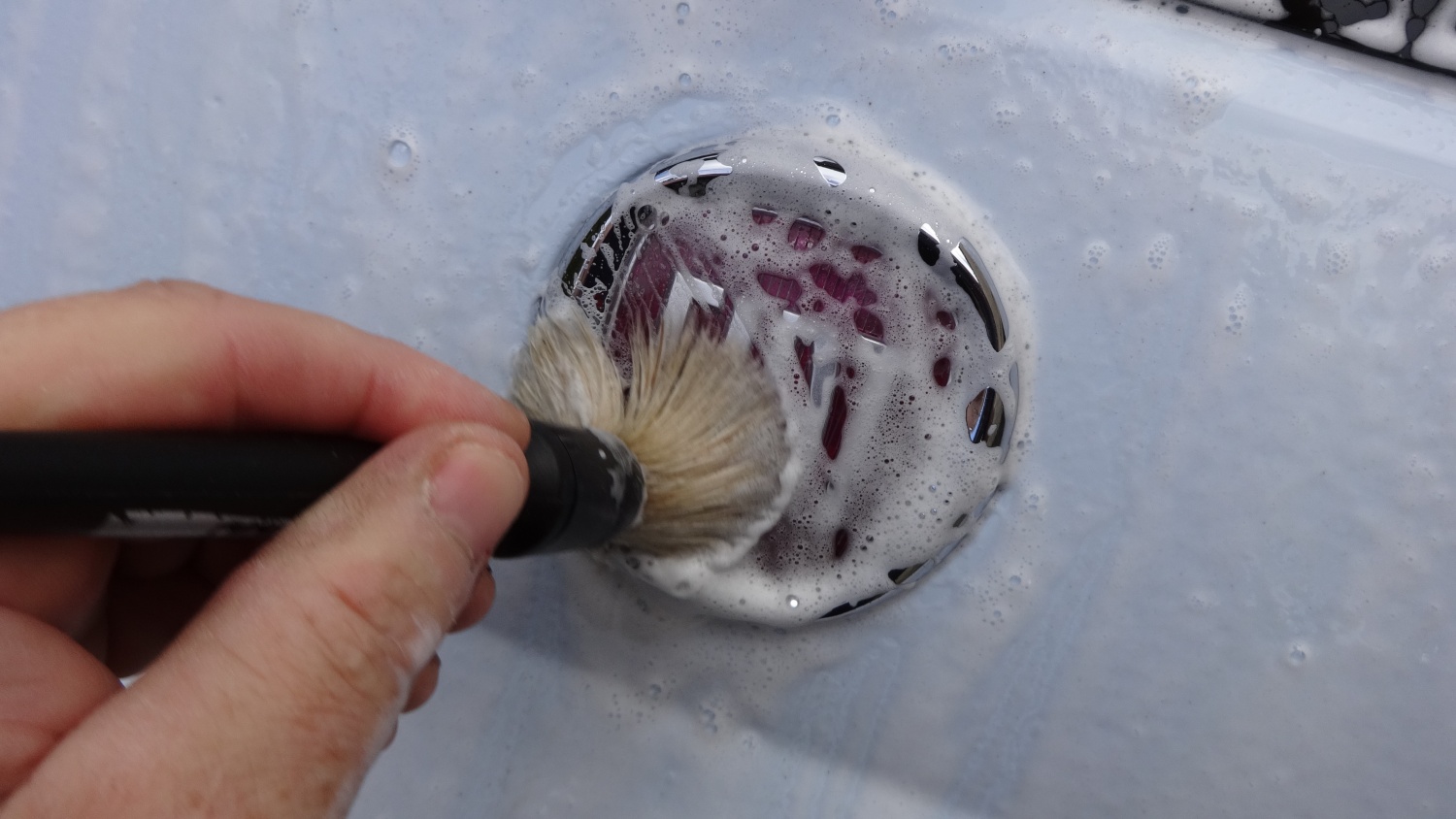

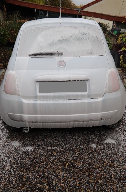

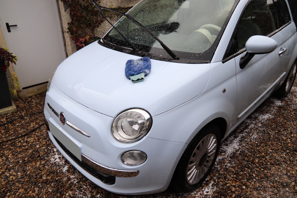

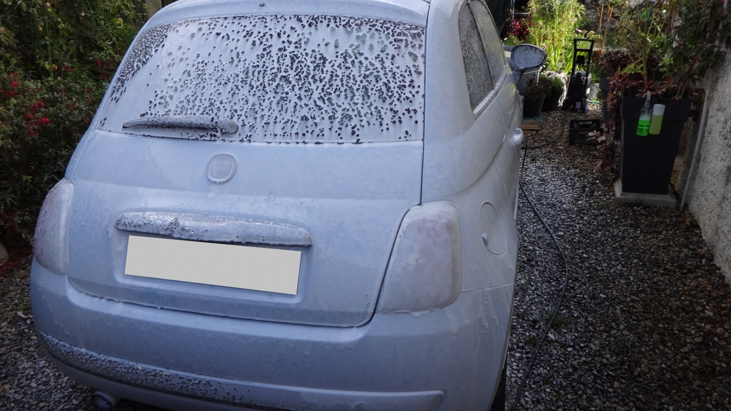

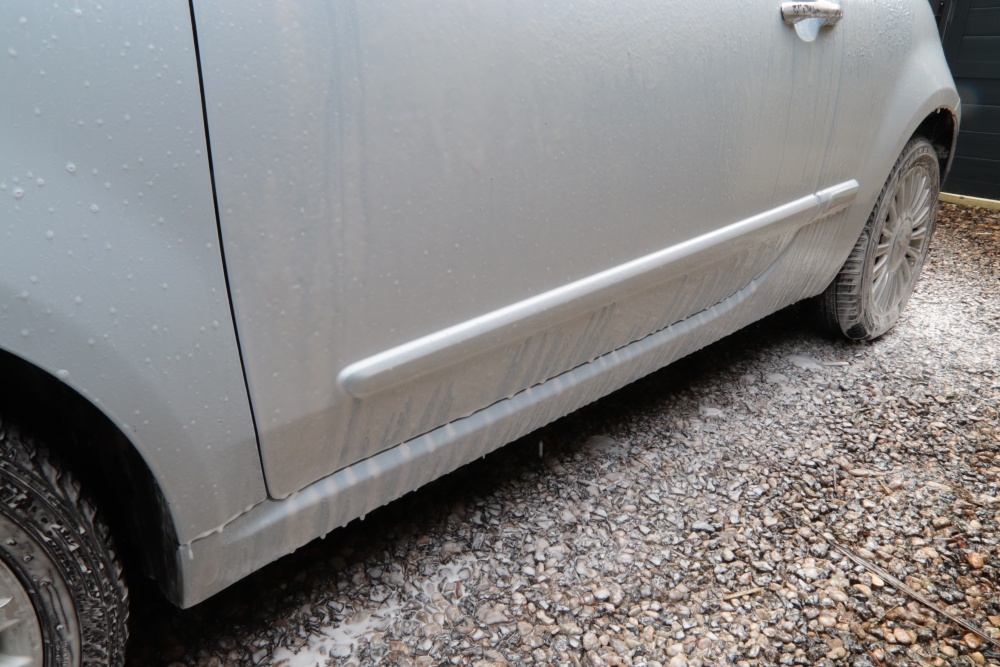

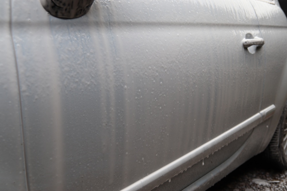

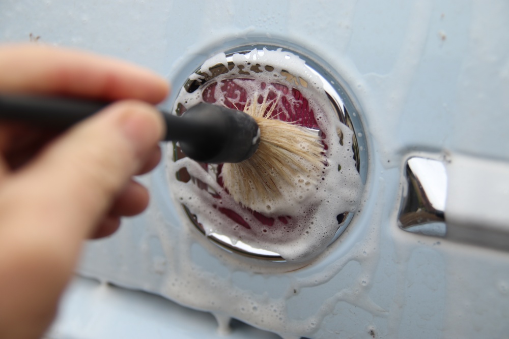

    Le prélavage sera effectué avec le ELITE DETAILER DETAILING FOAM DUO : 50 ml pour 450 ml d'eau.
    on profite de la mousse pour s'occuper des joints , sigles etc......

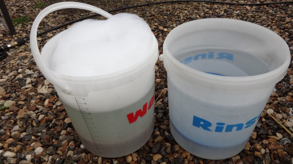

    Le shampoing pour le lavage sera le TURTLE WAX HYBRID SOLUTIONS CERAMIC WASH AND WAX , 100ml pour 10 litres.
    Gants madness pour le haut et meguiar's pour le bas , mes deux gants ont 10ans et sont toujours en parfait état :N1:.
    le shampoing mousse peu sur la carrosserie , a une bonne lubrification et un pouvoir nettoyant correct ( les shampoings cirant sont rarement les plus puissants ) ainsi qu'une odeur agréable de mangue ?
    le shampoing est plutôt "gras" et demande un rinçage méticuleux et sûrement panneau par panneau par temps chaud ou au soleil.

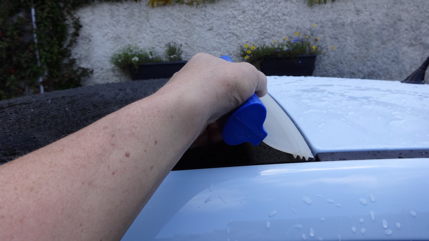

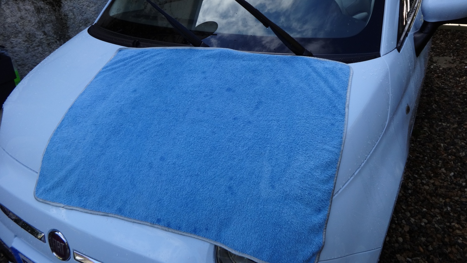

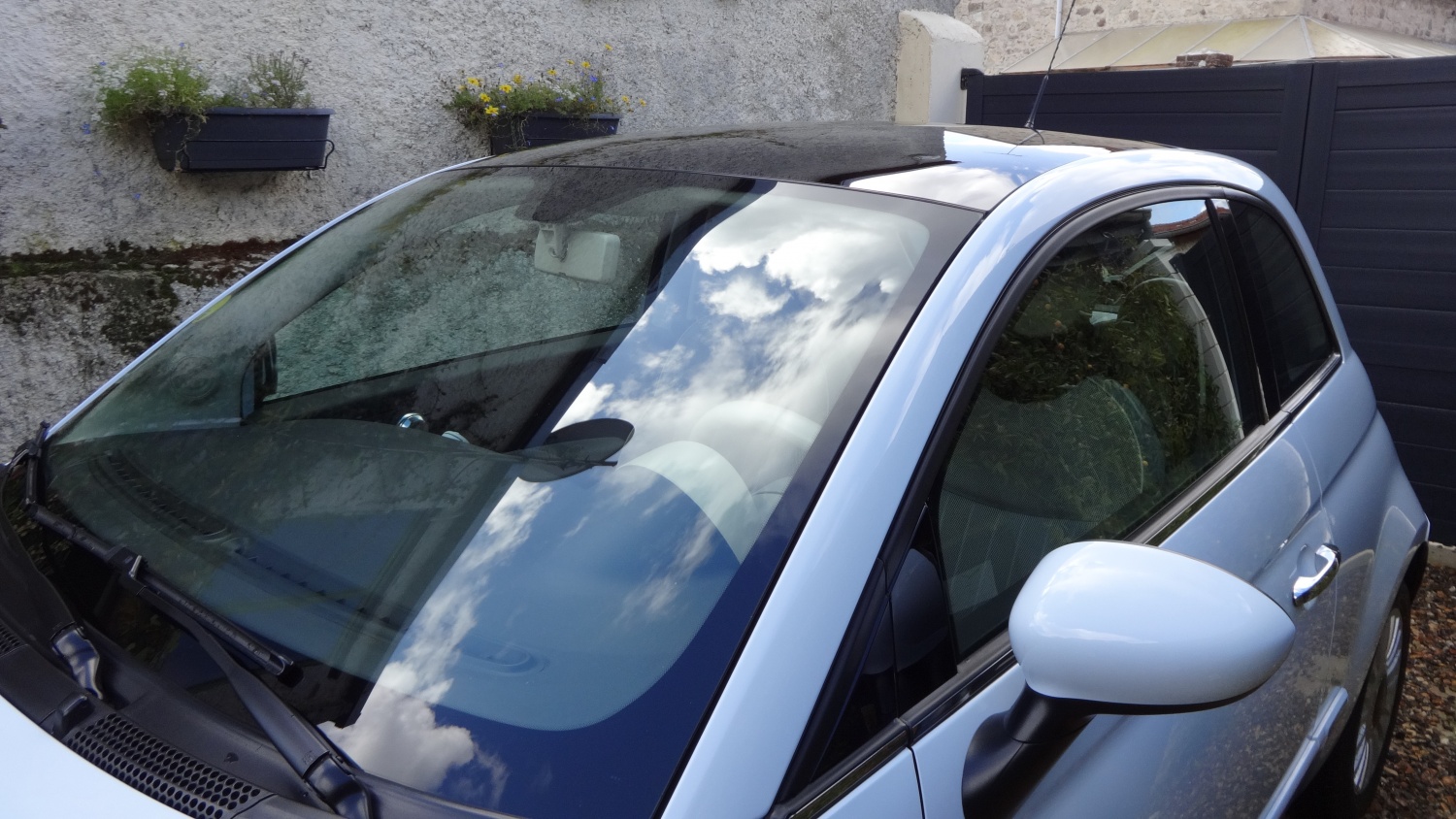

    j'utilise une raclette silicone uniquement sur les vitres pour retirer le maximum d'eau .
    Pour la carrosserie ce sera ma fidèle ALCHIMY 7 CACHEMYR V2 , 10 ans elle aussi .

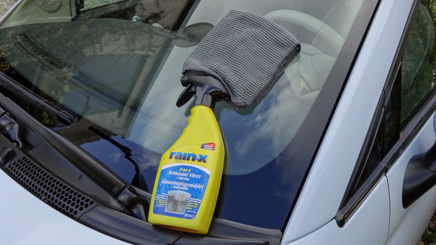

    Les vitres seront nettoyées avec le toujours efficace RAINX 2 en 1 .

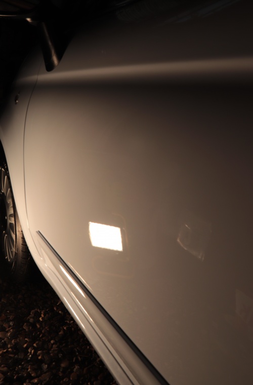

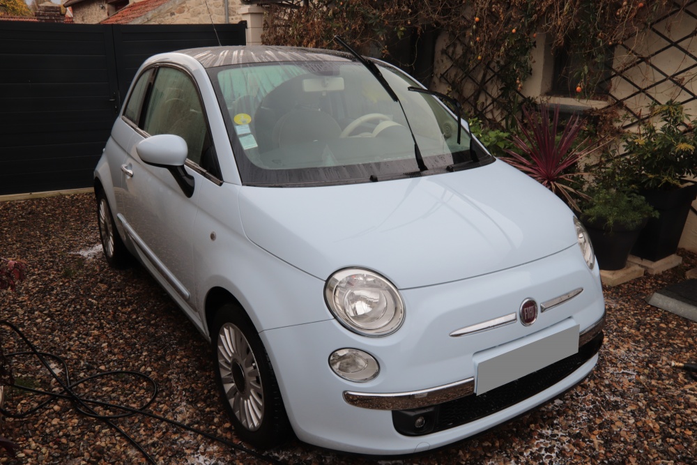

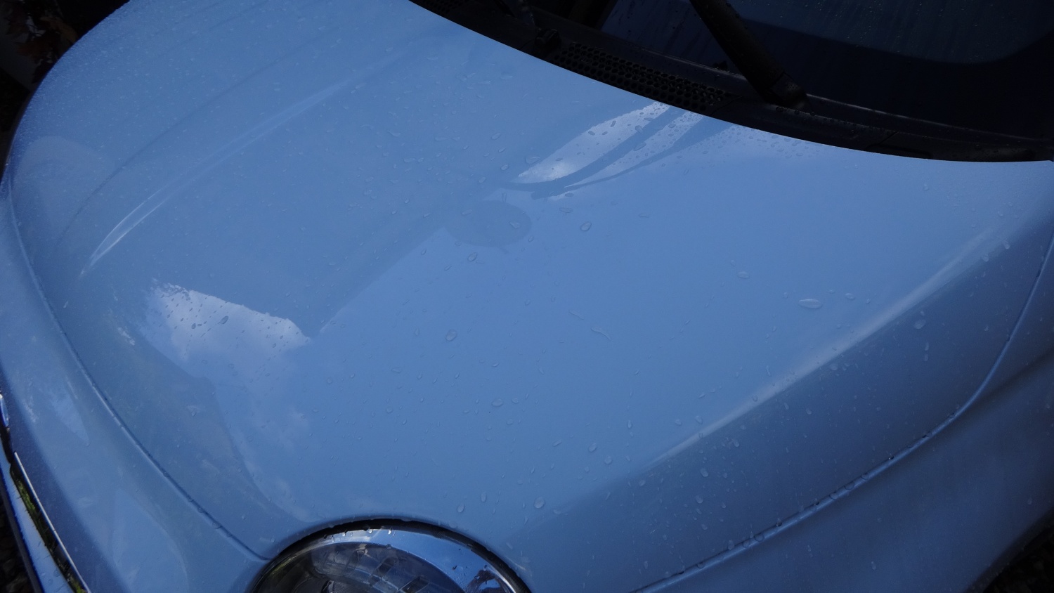

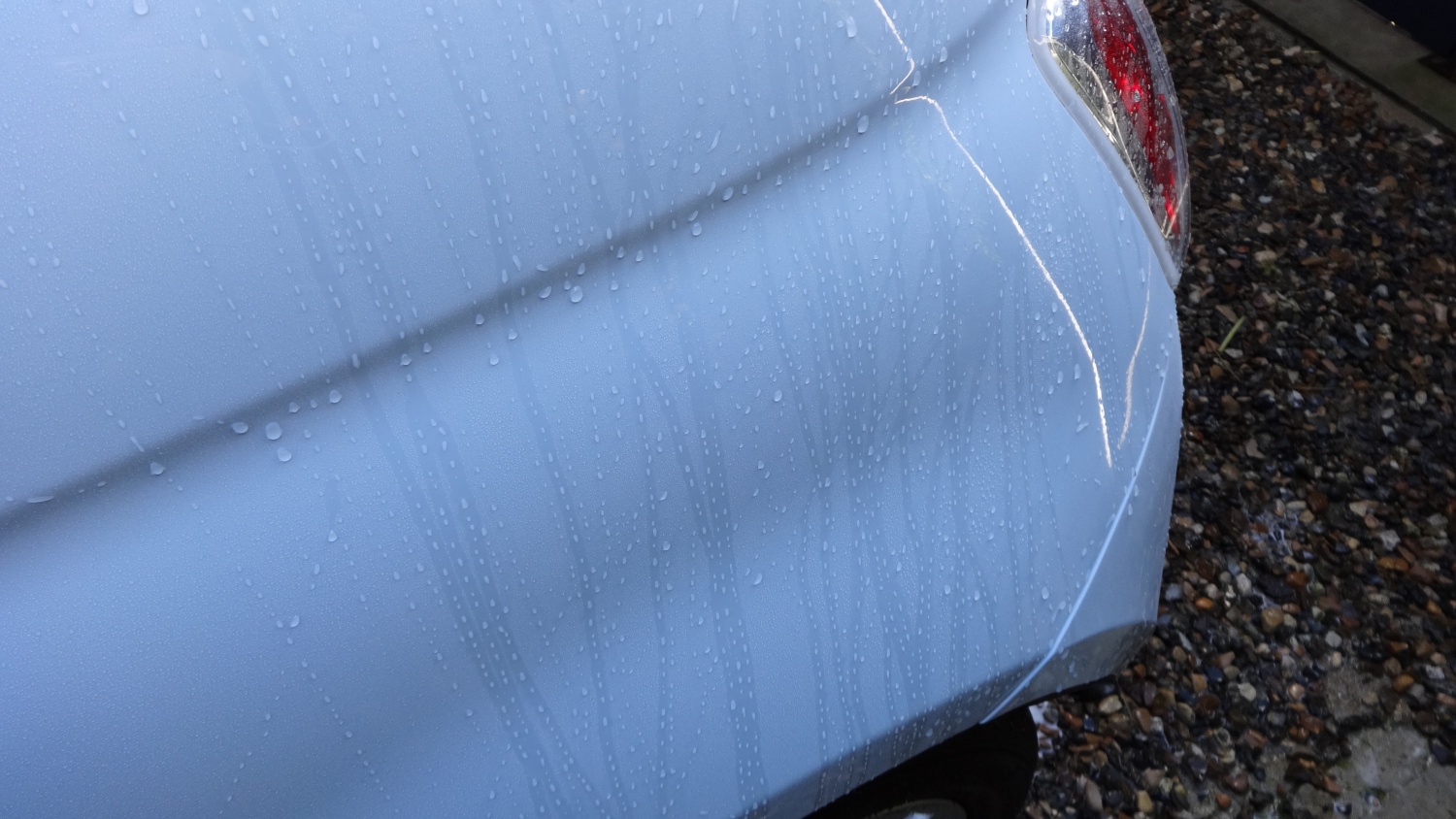

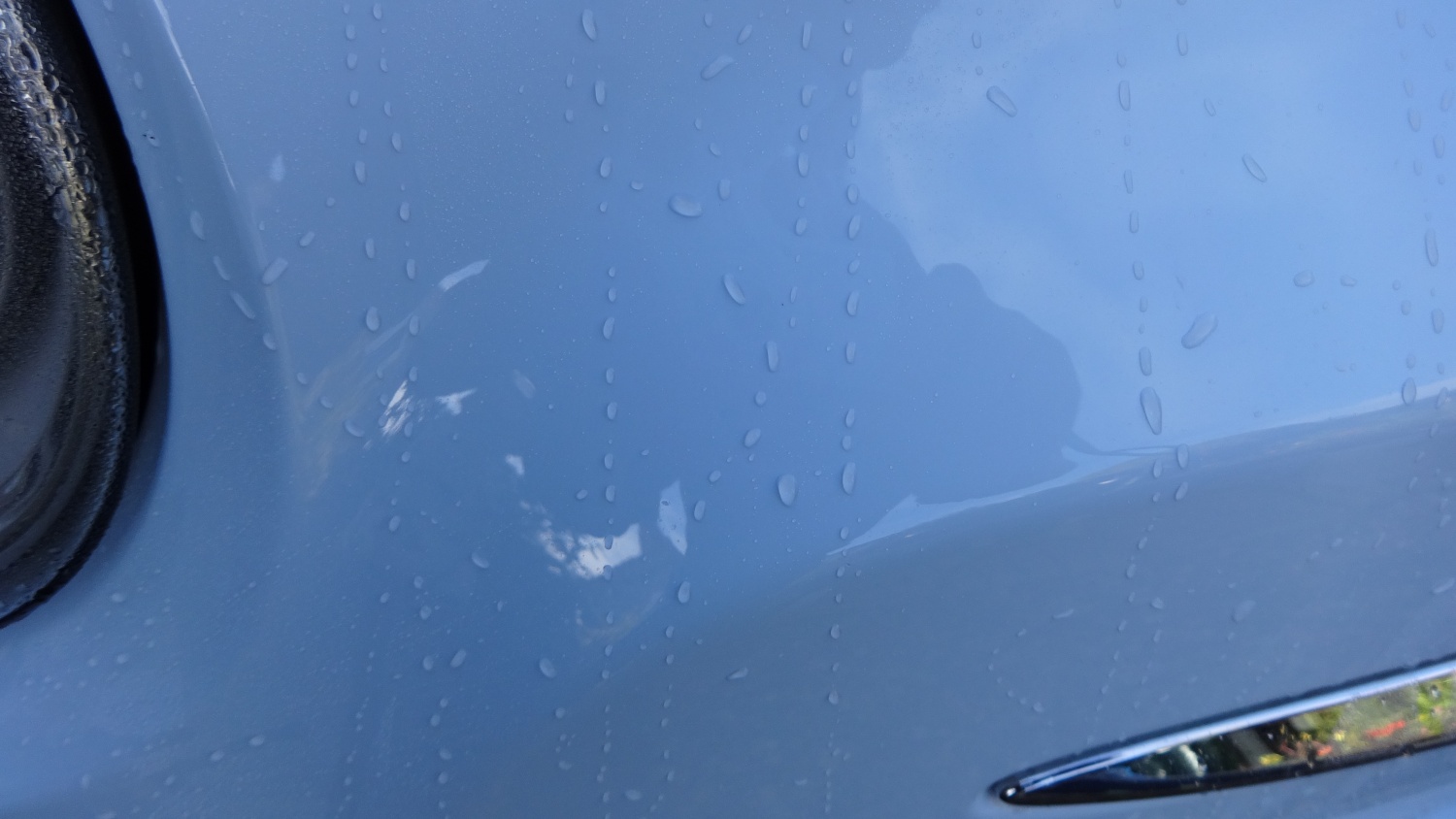

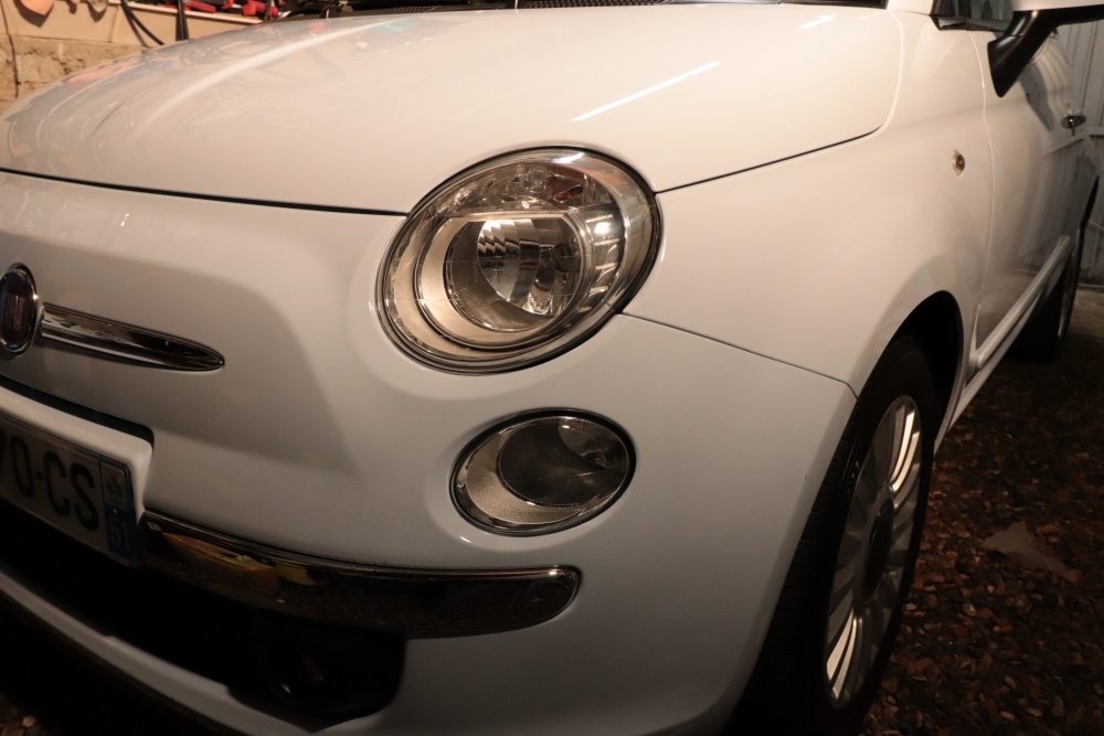

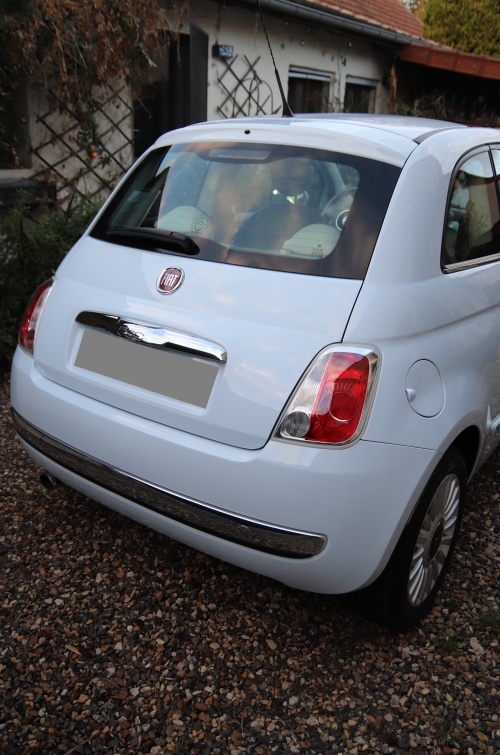

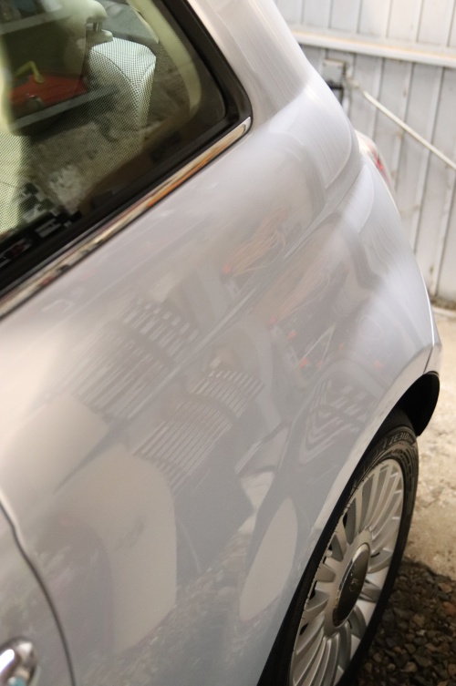

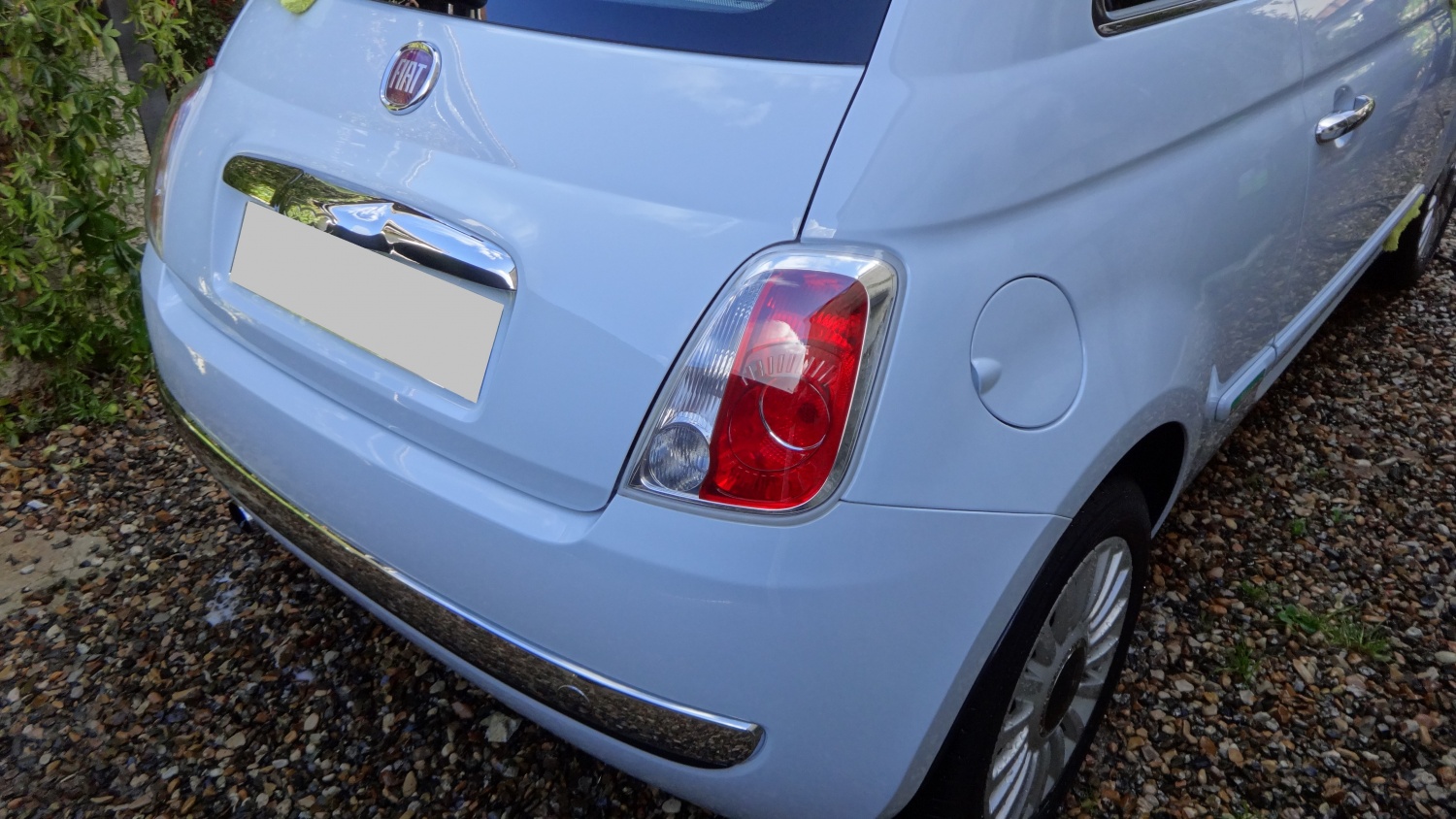

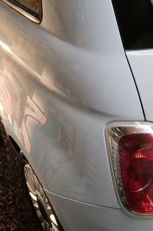

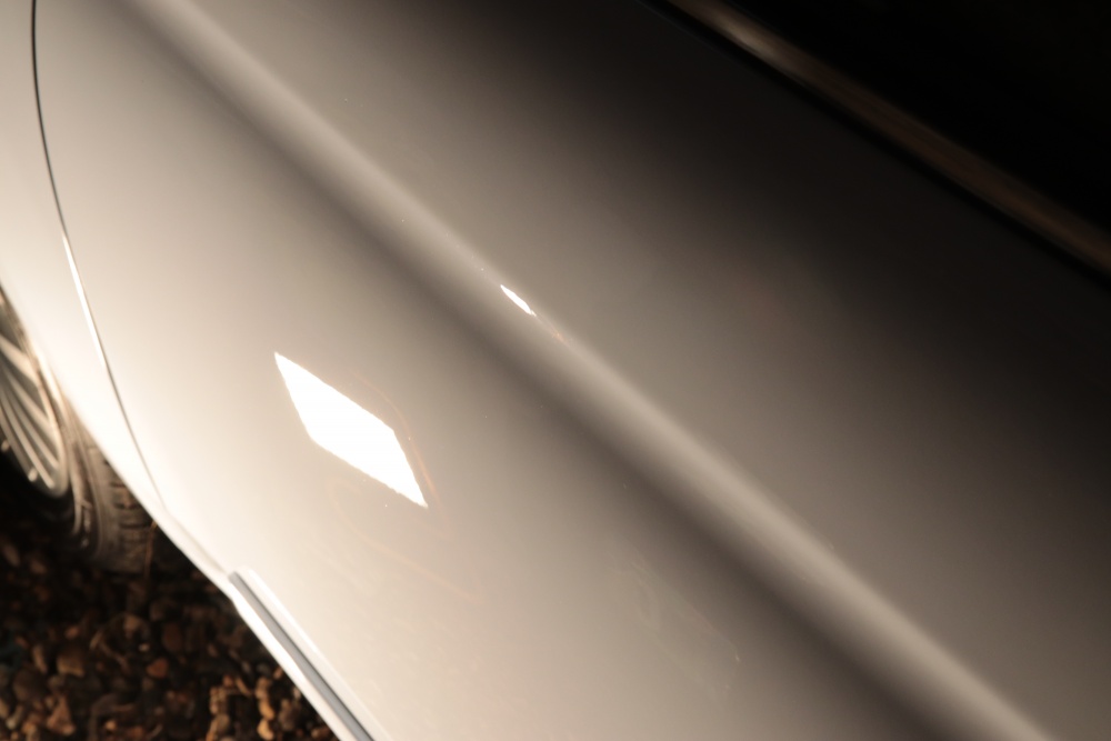

    Résultat
    Sur cette teinte précise je trouve le rendu de ce shampoing tout simplement incroyable et même supérieur à de nombreux LSP que j'ai pu poser sur ma 500 .

    Franchement sur cette teinte claire c'est l'un des plus beaux rendu que j'ai vu .
    Rendu supérieur à beaucoup de cires que j'ai pu poser sur cette voiture .
    Là j'ai eu le facteur WAOUH !

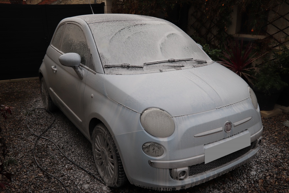

    Prépa hivernale pour la 500......
    Etat de départ plutôt cracra :malade:......
    C'est pas mieux pour les jantes ...

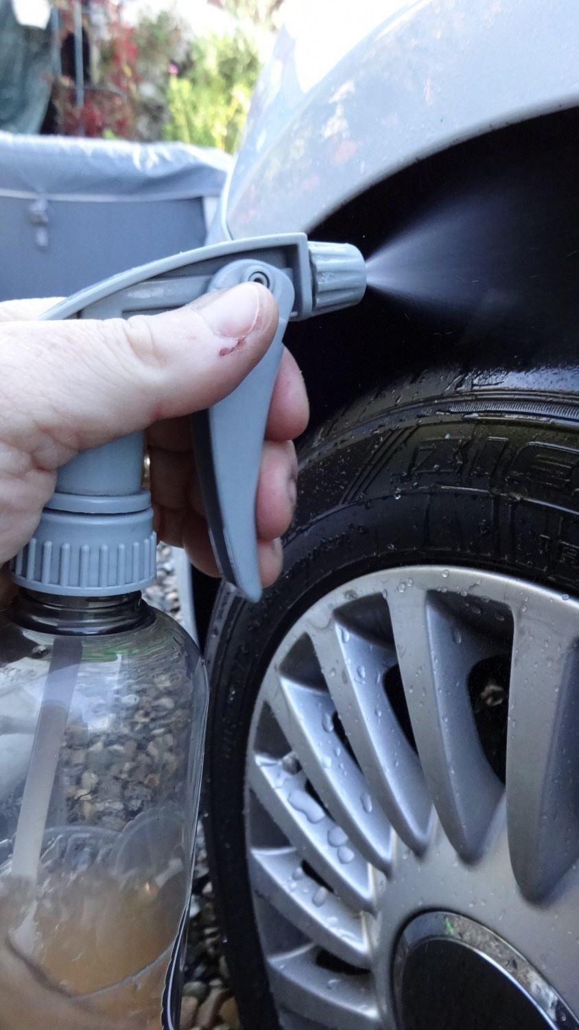

    Dégraissant : Alchimy U7 1/5
    Nettoyant jantes : Alchimy P7 1/10
    APC : Koch-chemie green star 1/10

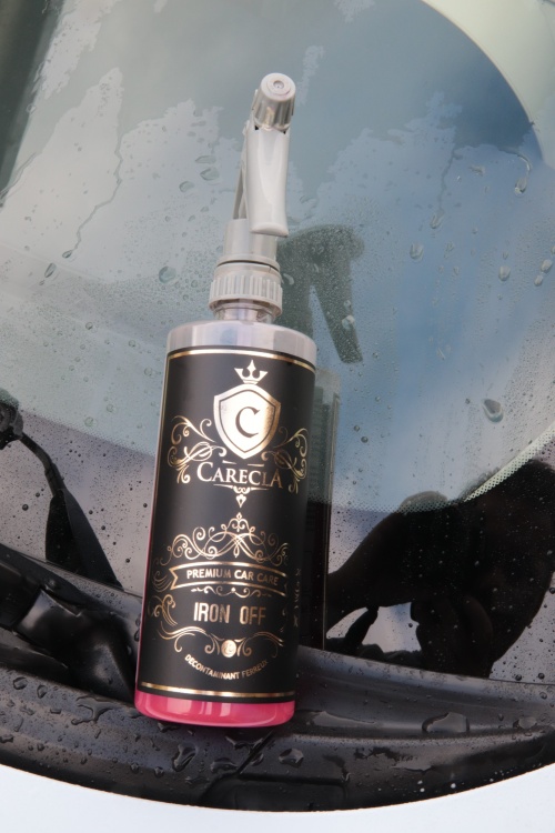

    Décontaminant ferreux : Carecla Iron Off
    Prélavage au NanoFactor 50ml / 500ml
    Lavage NanoFactor 50ml / 10L
    Très bon shampoing hard , j'ai une légère préférence pour le Alchimy M7 mais le NanoFactor est meilleur niveau tarif .
    Dégoudronnant : Carecla Tar & Glue
    Un coup de foam pour stopper et éliminer le produit .
    Suivi d'un rinçage méticuleux

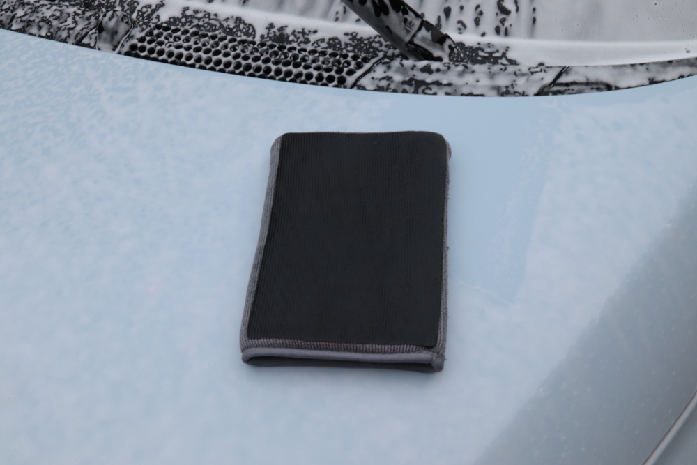

    La décontamination mécanique sera effectuée à l'aide d'un gant clay de grade fin avec la méthode du lavage à l'américaine directement par dessus le Iron Off ...

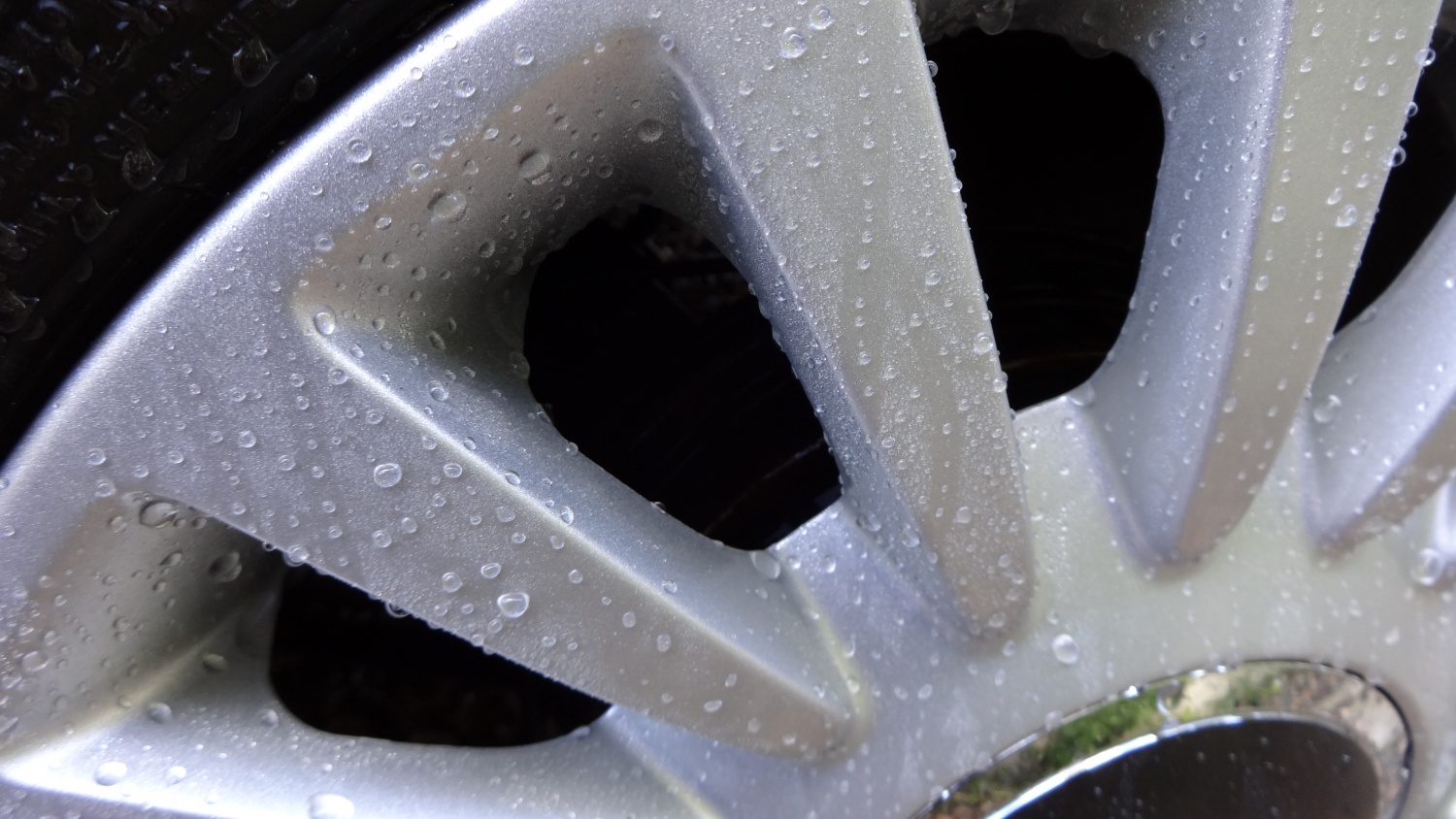

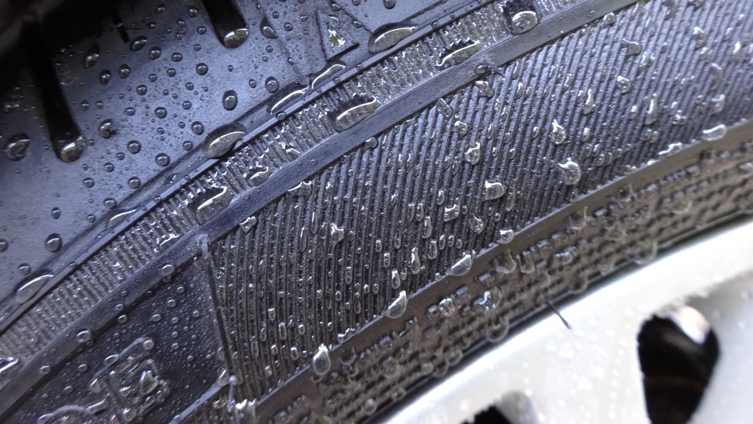

    Protection des jantes à l'aide d'un wetcoat
    Séchage
    et dressing des pneus avec le Méguiar's Endurance

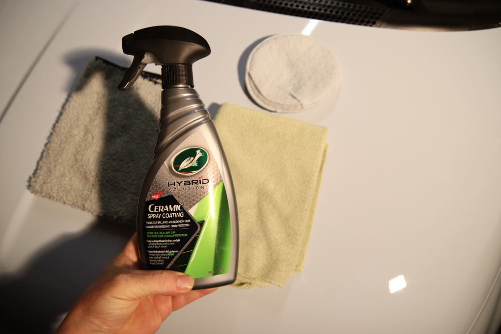

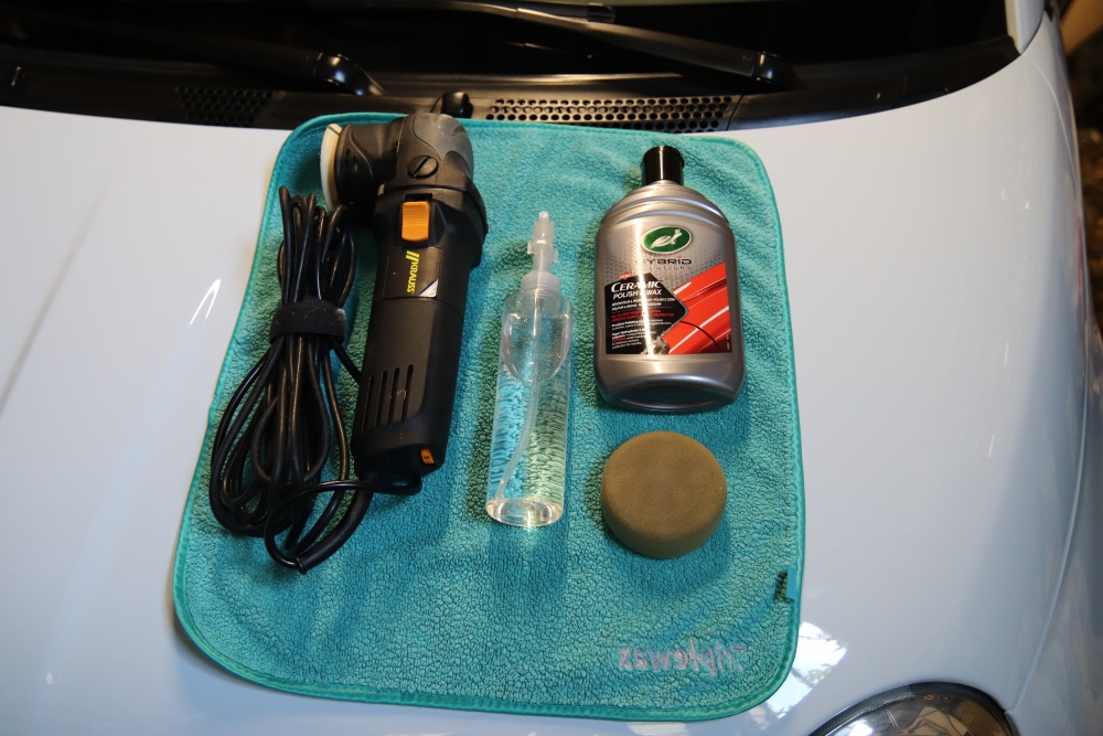

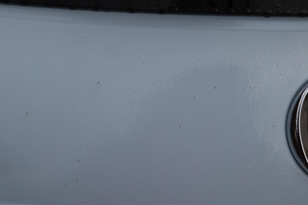

    On rentre la bête à l'intérieure pour s'occuper de la protection qui sera une complète Turtle Wax Hybrid Solution

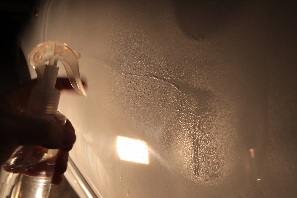

    On commence avec le Turtle Wax Polish & Wax qui va permettre une légère correction , un lustrage , et la pose d'une première couche de protection tout en servant de primaire d'accroche pour le Turtle Wax Spray Coating

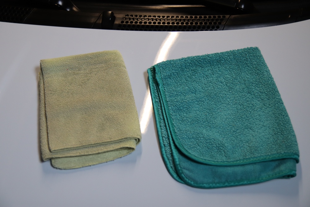

    J'utilise 2 microfibres , une pour essuyer le produit à l'aide d'une brume d'eau déminéralisée qui va permettre l'activation du produit et une autre pour la finition.
    le produit doit polymériser pendant 24 Heures ....

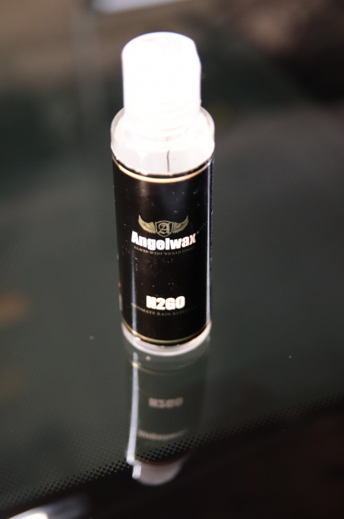

    Les vitres seront préparées à l'aide du polish décontaminant chimique d'Autoglym suivi d'un dégraissage à l'aide du Infinity wax Synergy Prep
    Protection pare-brise : Soft 99 Glaco
    Et Angelwax H2GO pour le reste des vitrages
    2 couches de Turtle Wax Ceramic Spray Coating seront posées à 24 Heures d'intervalle .
    Un vrai jeu d'enfant 1 à 2 spray par panneau , une microfibre pour étalée et une pour essuyer et le tour est joué .
    En 20 minutes vous posez une couche de protection :super:

    Ça me perturbe toujour ce genre de protection en spray, c'est Telement facile à utiliser que j'ai l'impression de rien posé sur la voiture, différant d'une wax ou tu a de la matière à posé et à buffingué.
    Le rendu à l'air sympa et froid typique de ce genre de protection :super:

    Ça se pose limite comme un QD donc même sur une grosse berline 30 minutes c'est le bout du monde .
