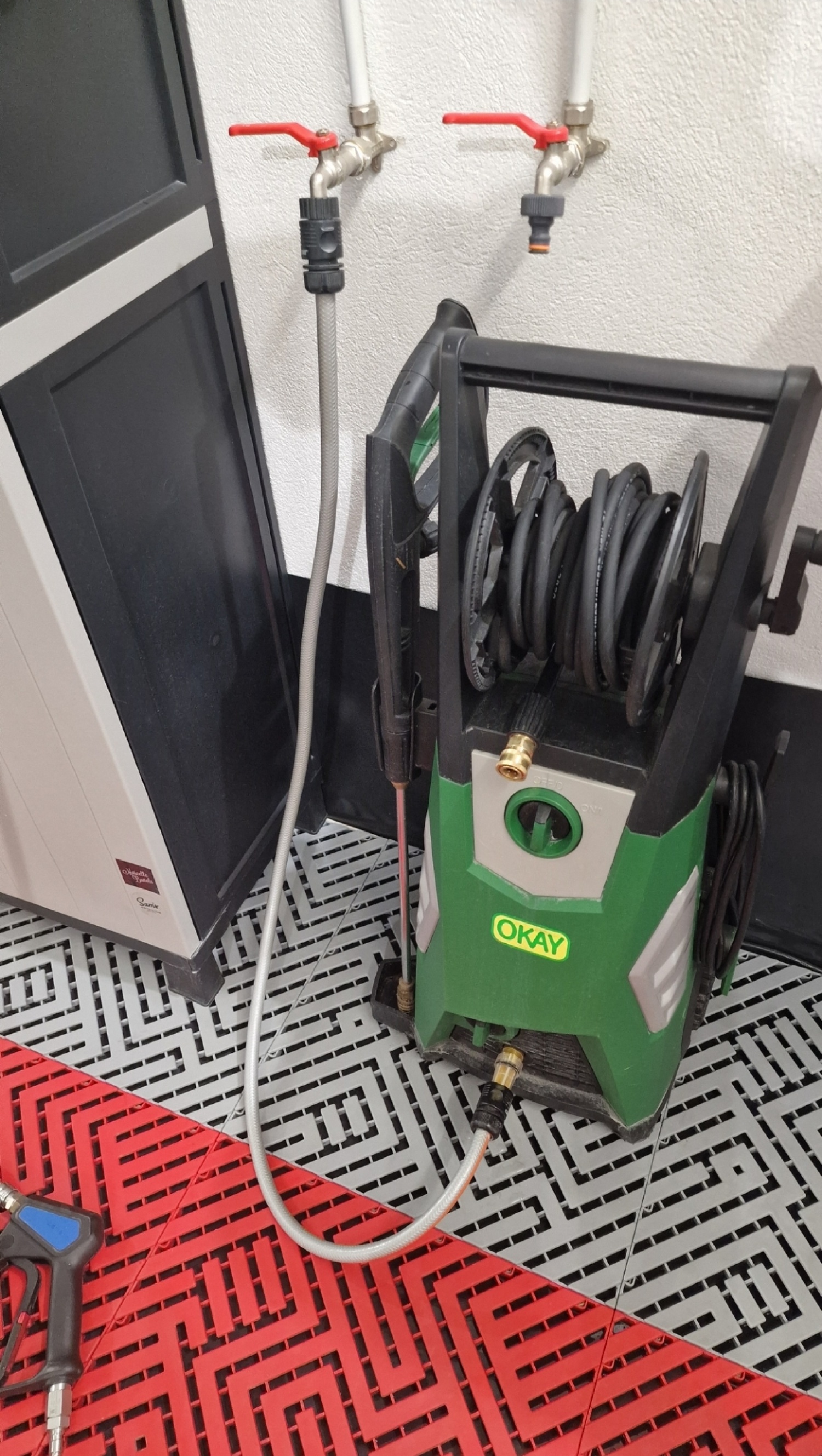

    Avec le NHP, n'hésite pas à prendre la turbo buse (https://www.landi.ch/fr/shop/nettoyeur-haute-pression_170106/buse-turbo-170-bi-okay_48553). Je l'utilise pour le sol, mais également pour les passages de roue en "moquette", ça marche d'enfer, mais attention à bien viser :lol1:

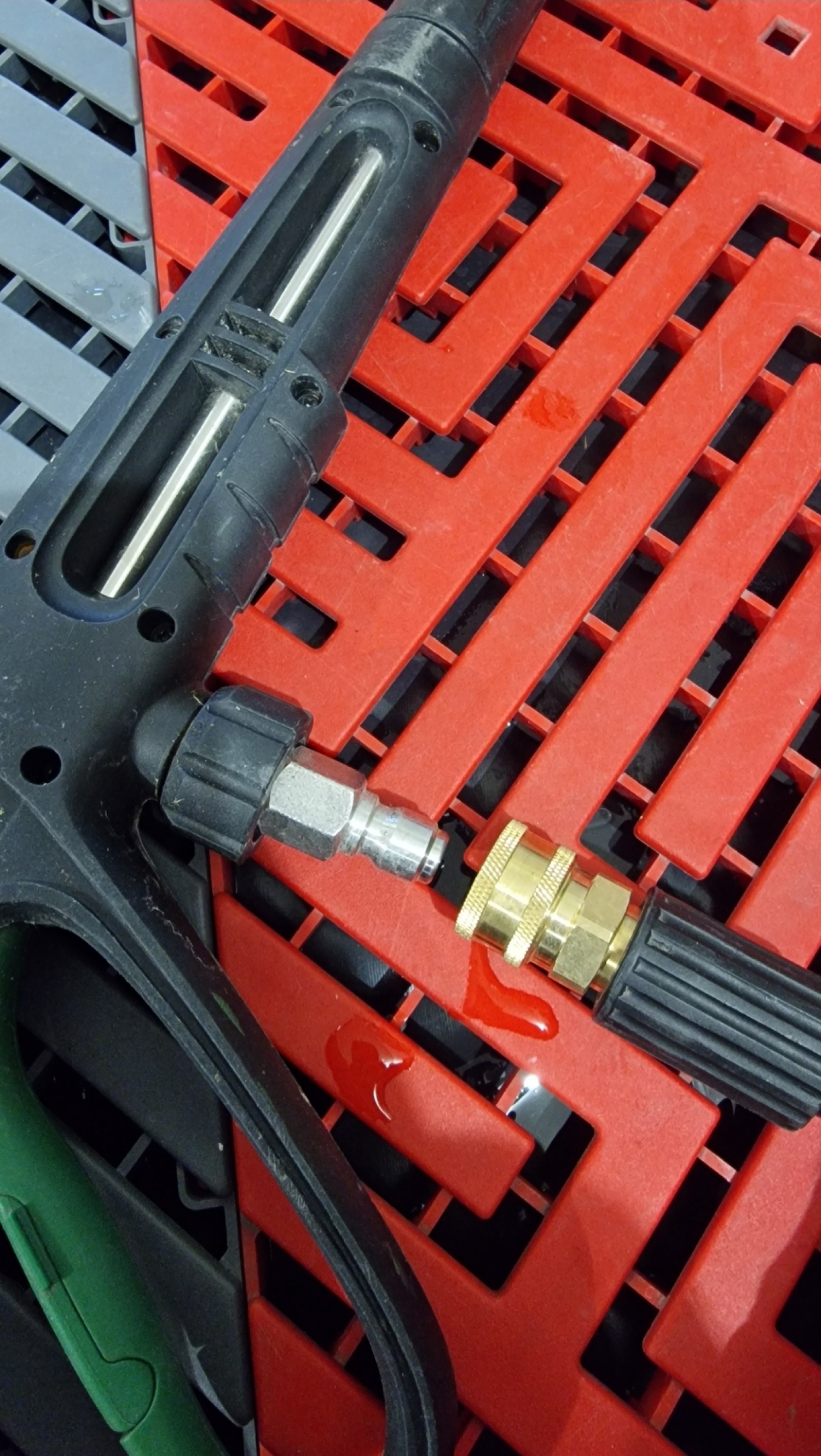

    Pour me faciliter les manipulations lors du déroulement et enroulement du tuyau, j'ai monté des raccords quick connect en 3/4.
    J'ai en pris 2: 1 pour la lance d'origine du NHP, et un autre pour mon pistolet court.
    Si la lance reste au bout du tuyau, c'est plus difficile à l'enrouler sur le dévidoir, pour ça que j'ai mis des quick connect.

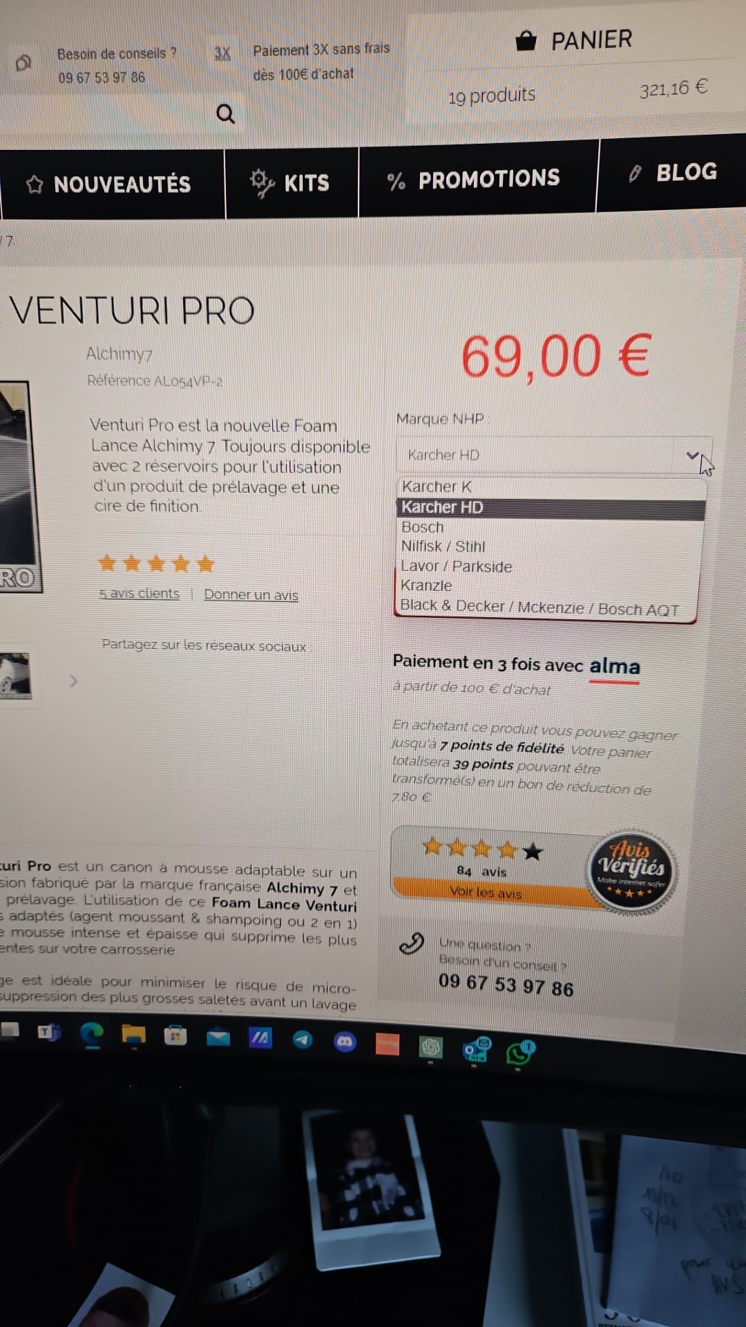

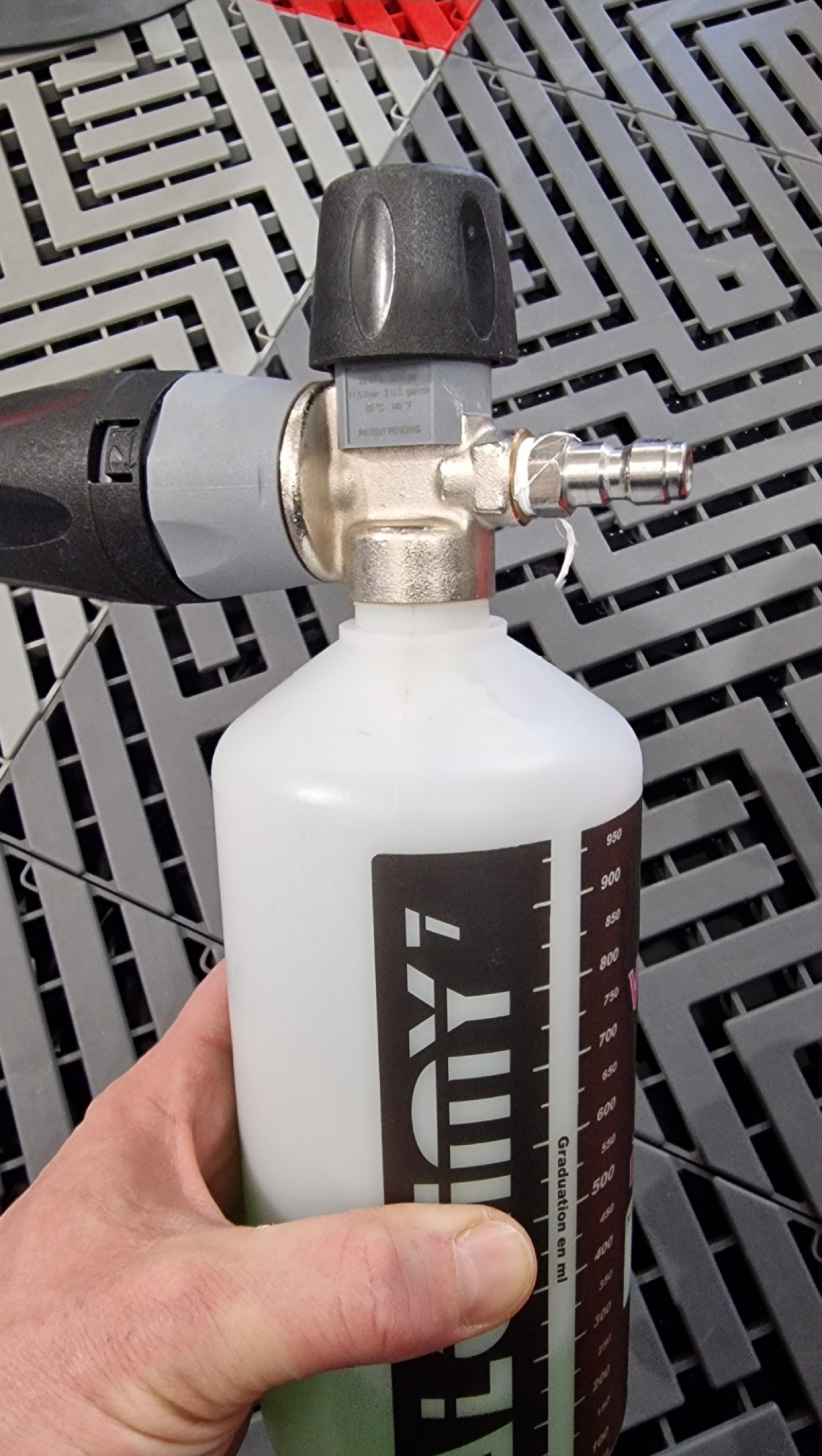

    Ensuite pour la foam lance, je ne peux que conseiller la Venturi de Alchimy7. Elle est vraiment performante et surtout économe par rapport à d'autre.

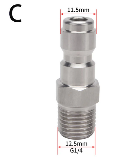

    Il te suffit de sélectionner le raccord quick connect 1/4 et ce sera plus and play au bout de ta lance.
    En photo:
    Raccord rapide 3/4
    Le setup de la foam lance:

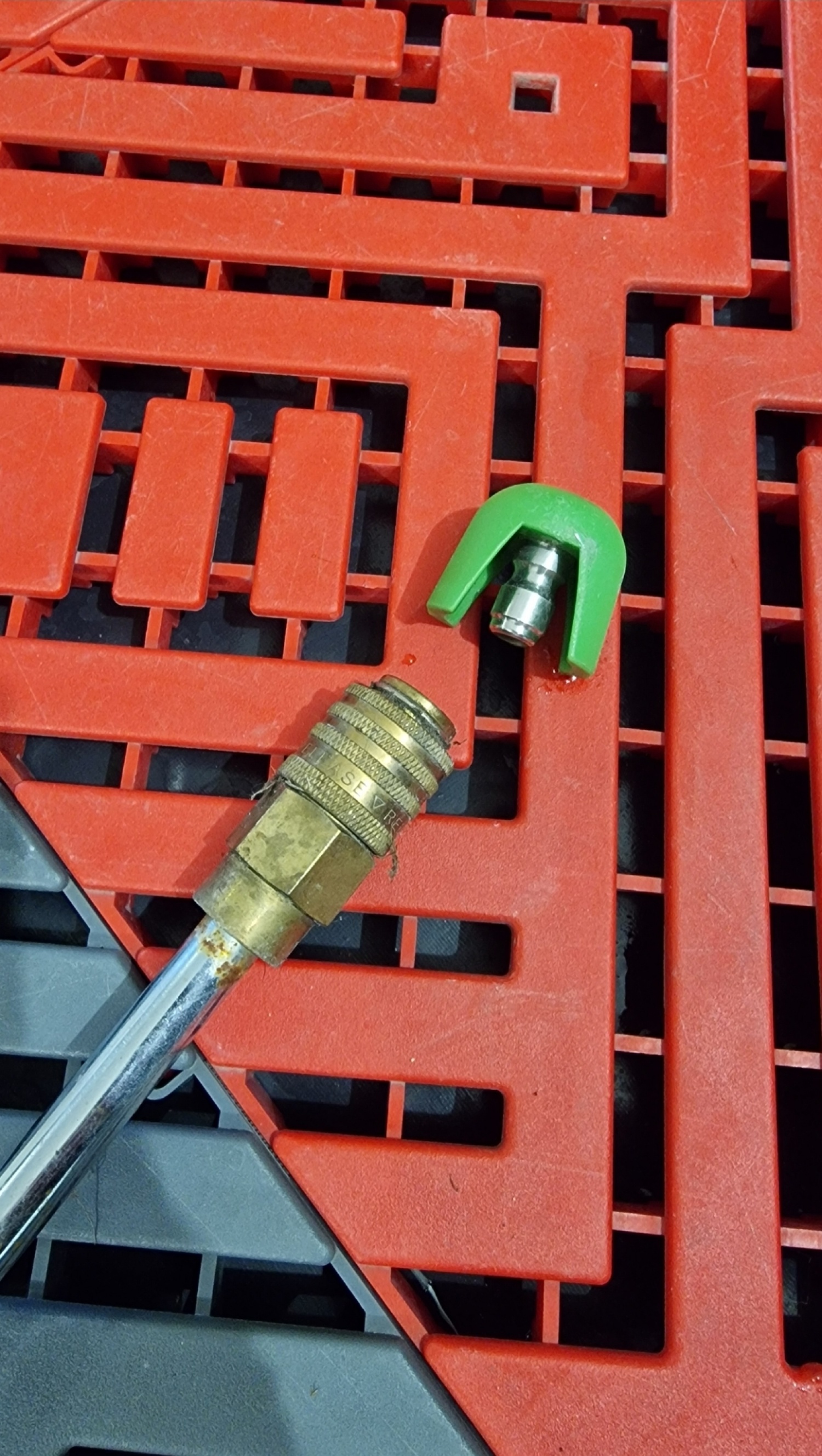

    Les buses en quick connect d'origine en bout de lance:

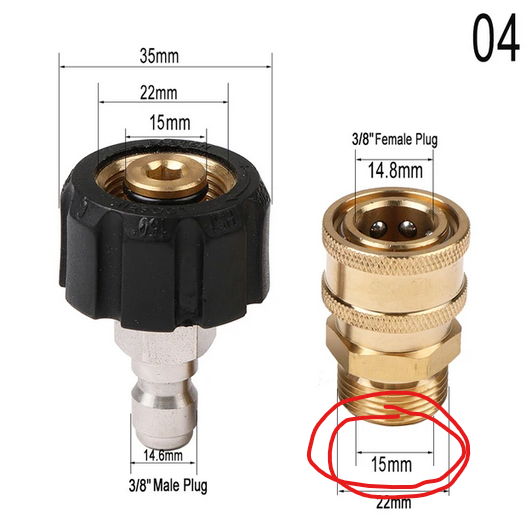

    Pour les raccords quick connect 3/4, il s'agit du M22, mais attention diamètre interne de 15mm, pas 14mm. Il existe les 2 sur Ali !

    Merci beaucoup pour toutes tes réponses, pour le diametre des raccord rapide je ne trouve que en 16mm....sur amazon et aliexpress

    Je choisis quel embout dans le menu déroulant ? Désolé, mais je ne trouve pas ce que vous m'avez indiqué. Si vous avez un autre vendeur à me recommander, je suis également intéressé.

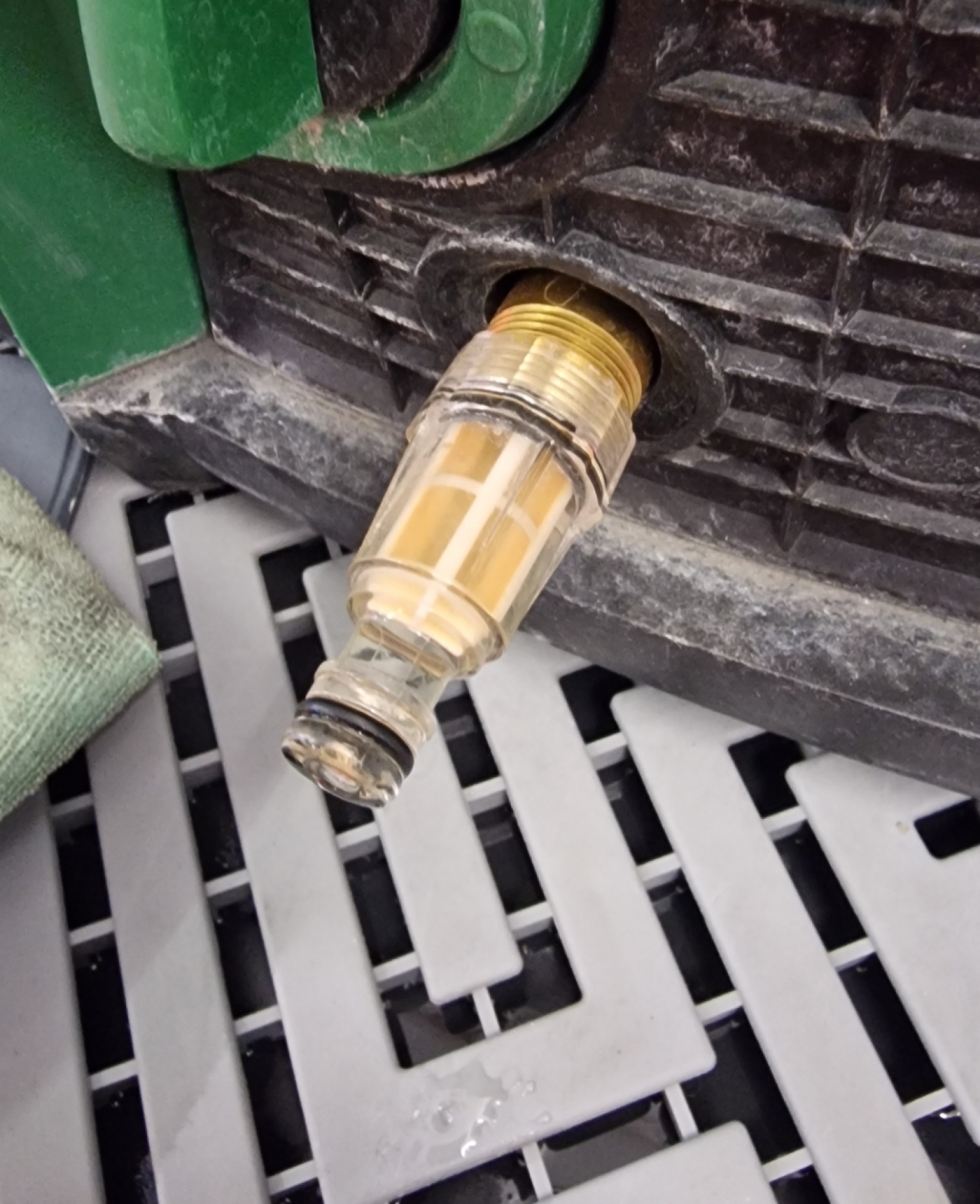

    Je vais chercher le landi demain dans leur magasin de Genève, tu arrive à me dire se que j'ai besoin comme embout pour brancher l'arrivée d'eau sur le NHP? comme cela je le met dans ma commande amazon de maintenant hehe
  19. Sweepta
    By:Sweepta9 Février 2024
    6 740
    3 042
    +3 042 / 0
    Tu trouveras le raccord chez Landi aussi si besoin.
    Si tu utilises le filtre fourni, le raccord est un simple "gardena" (tuyau d'arrosage standard).
    Si tu n'utilise pas le filtre, ça semble du être du M22.
