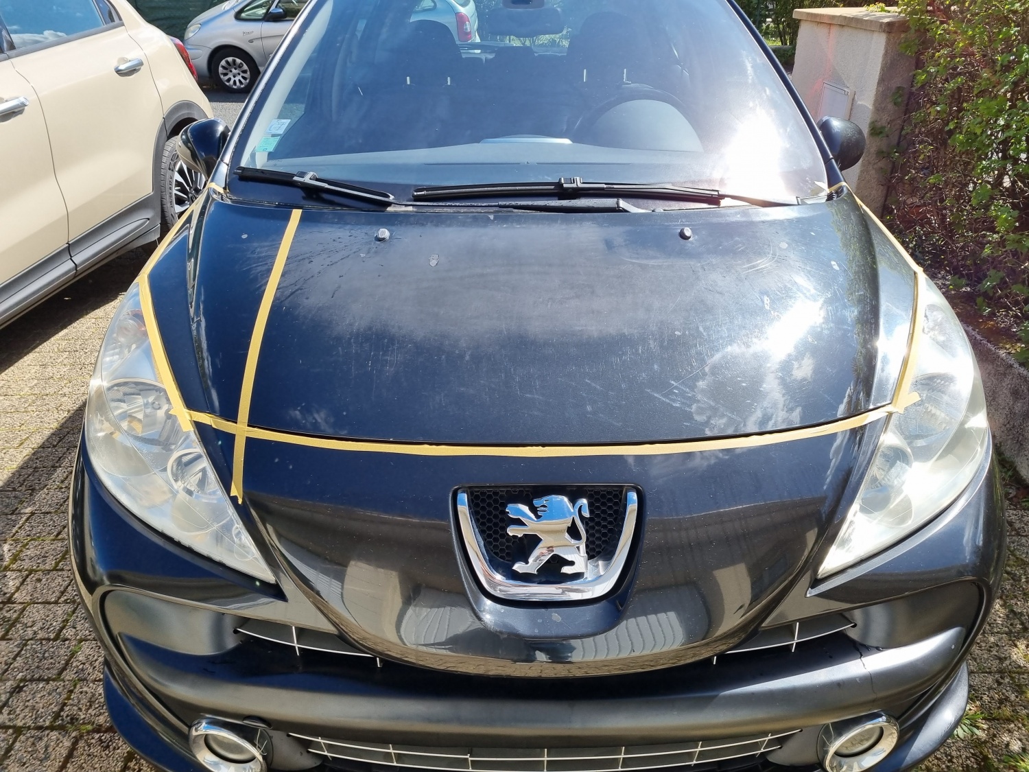

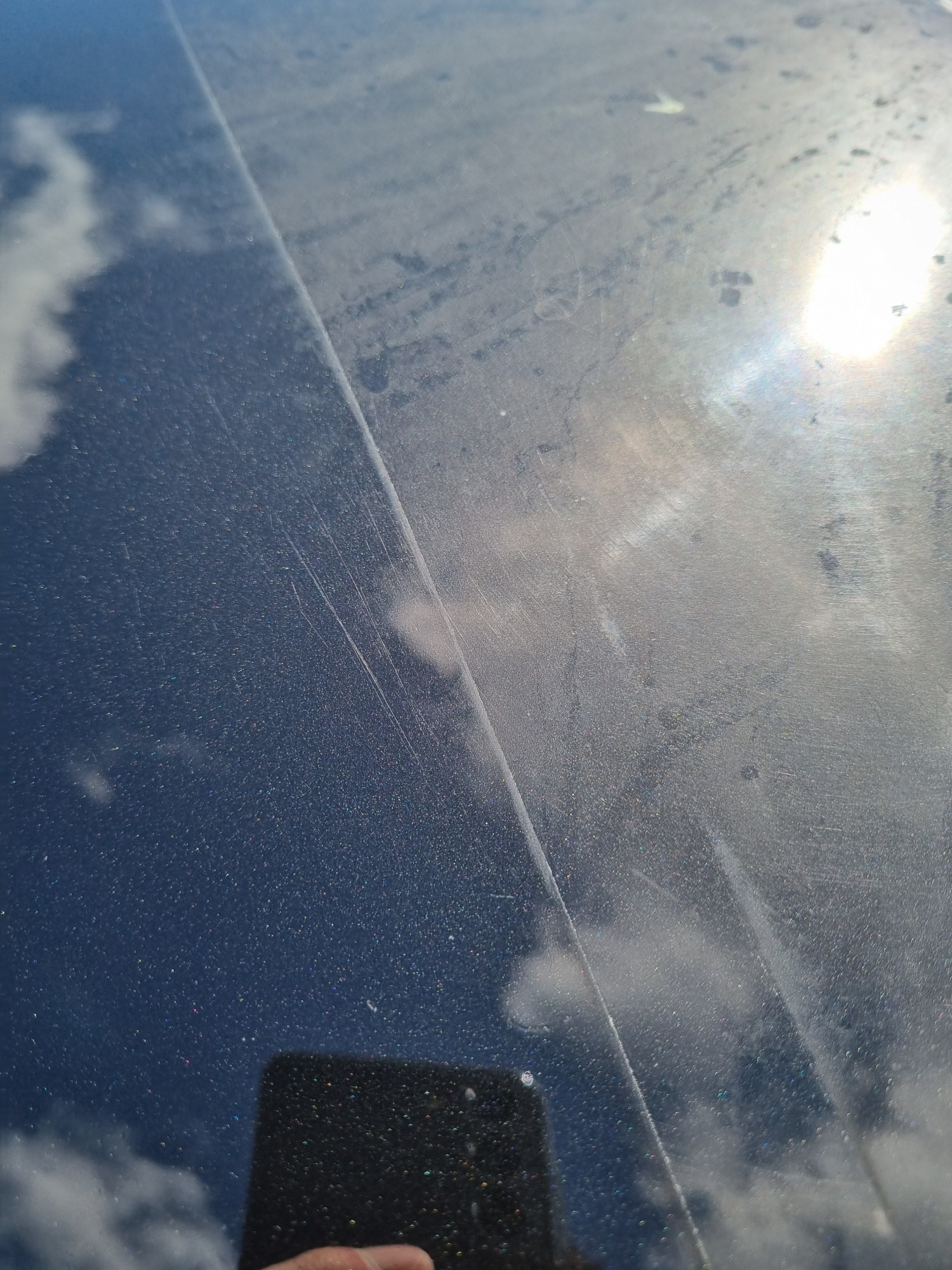

    Voici le point de départ sur le capot :

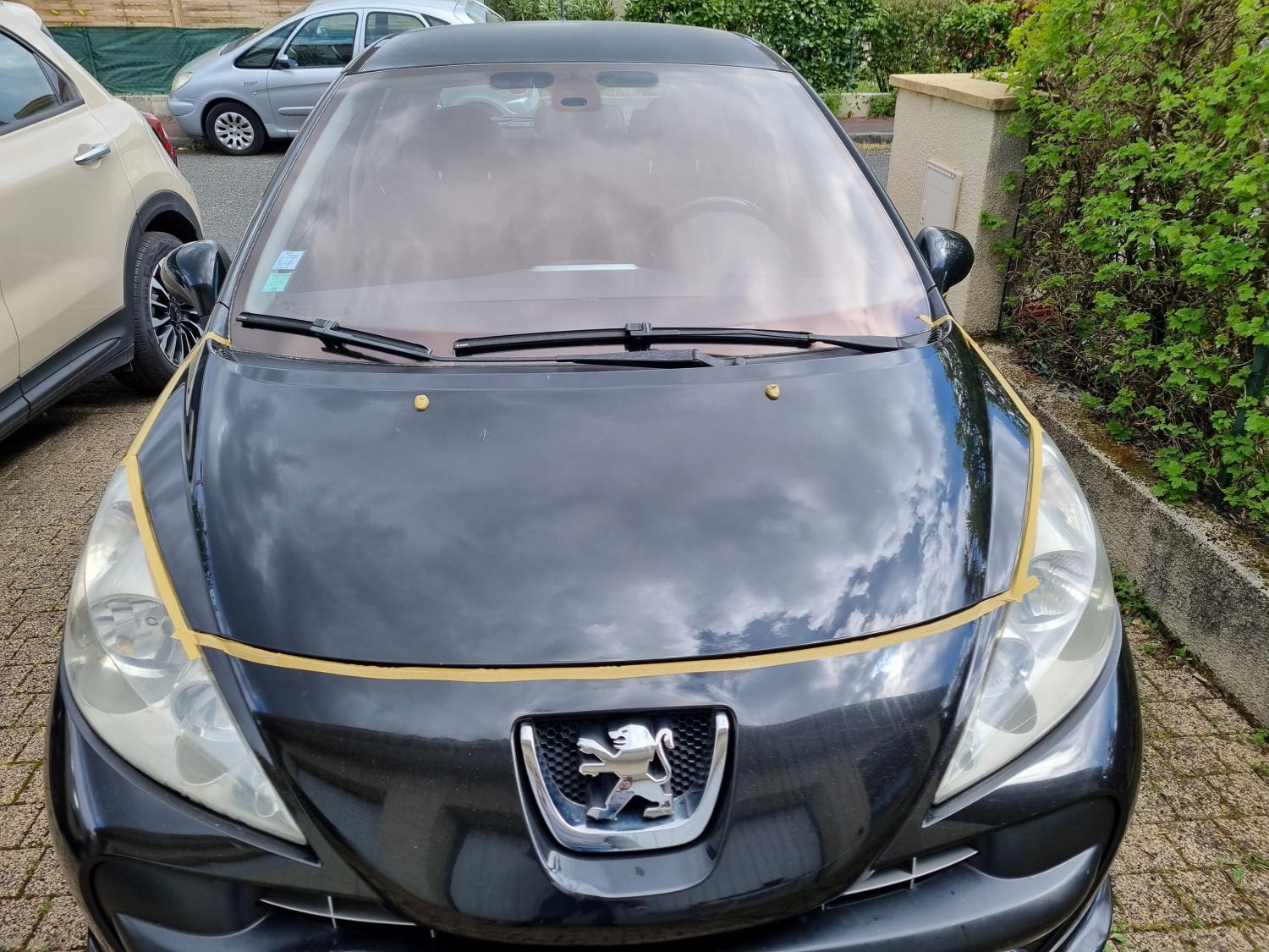

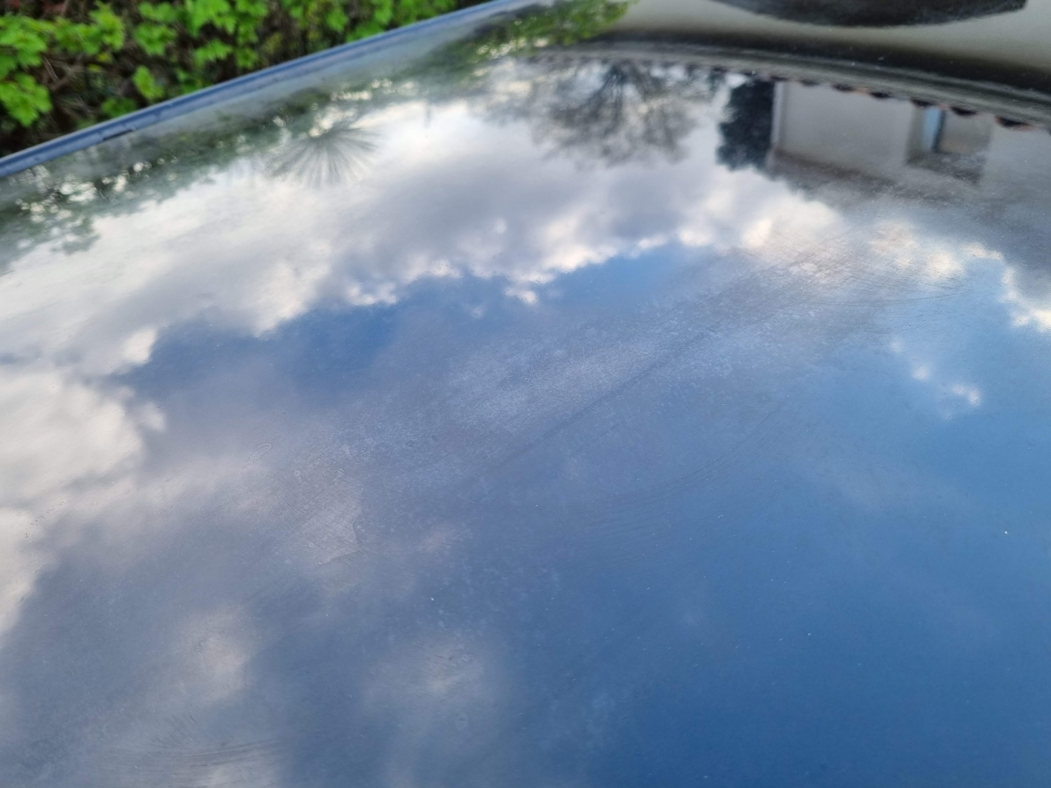

    Et après correction :
    Moitié gauche faite :
    Capot terminé :

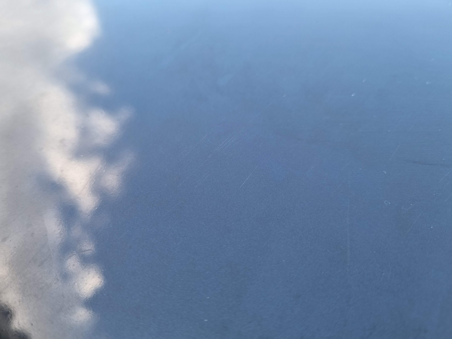

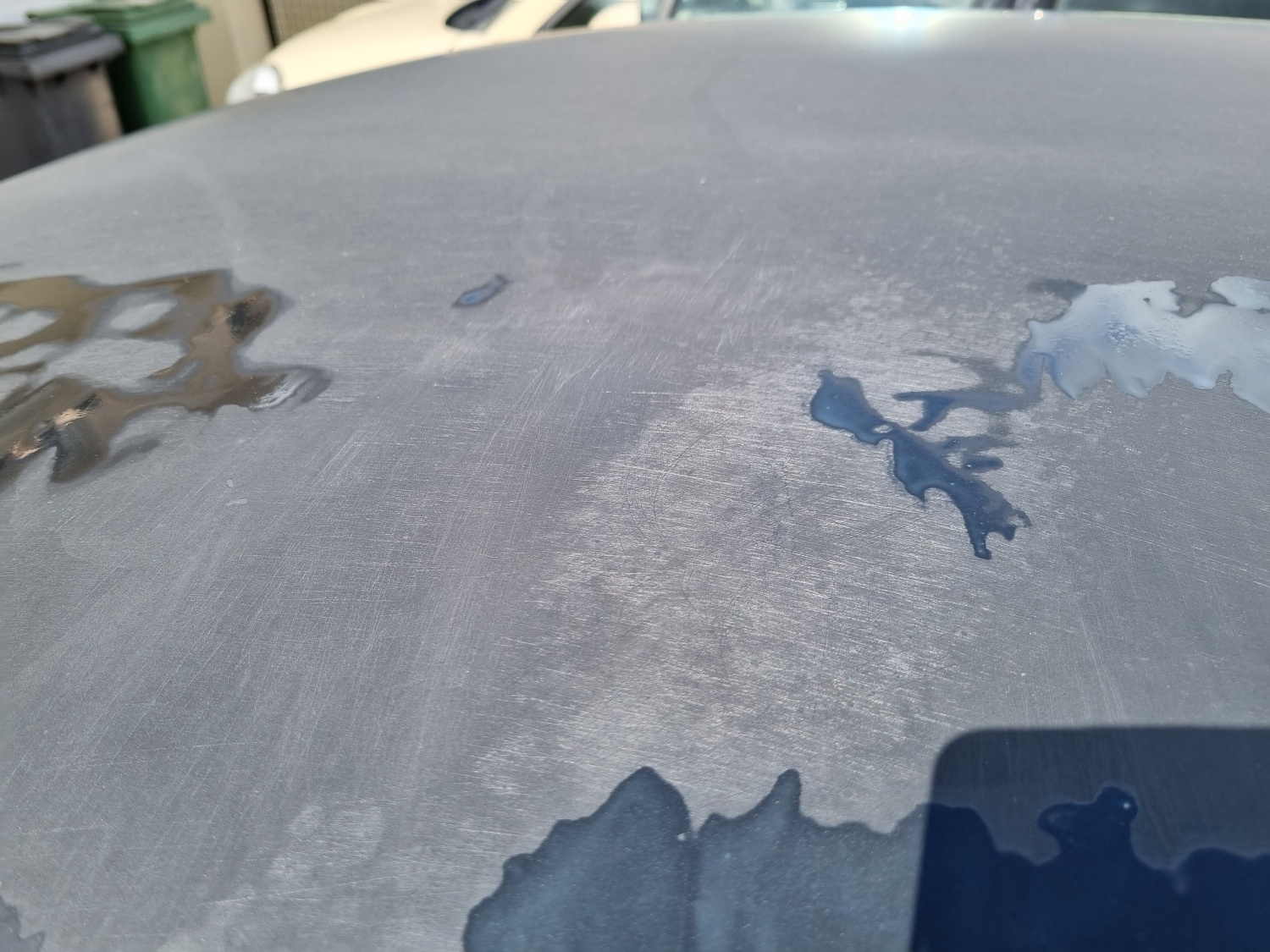

    Au niveau du toit accrochez vous pour les plus sensible de la carrosserie parfaite :mdr:
    Après correction il reste encore des traces, j'ai du mal à dire si c'est dans la couche de vernis on si c'est la peinture qui s'est dégradée sous le vernis (c'est possible ça ??) :

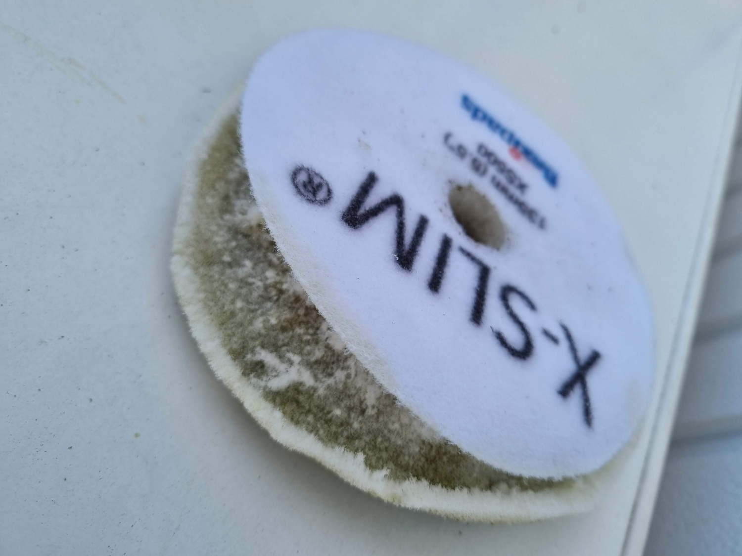

    Ah j'ai aussi eu un soucis avec mon pad Flexipads blanc (dur utilisé avec le compound), il s'est coupé en 2.. Je pense que ma technique n'était pas bonne car j'avais tendance à incliner la polisseuse pour atteindre certains endroits de la carrosserie notamment les bords. J'imagine qu'il faut absolument rester à plat pour éviter ce genre de soucis ? :

    Perso vu d"où tu partais je trouve le résultat plus tôt pas trop mal en photos! Après en photos toujours dur de juger..à voir ce qu'en pense les autres. Oui le pad c'est c'est le plus à plat possible, même si certains ont d'autres méthodes et ne pas appuyer comme un âne dessus. Puis il faut aussi le laisser refroidir en en changeant régulièrement, tout comme les nettoyer régulièrement. Tu n'as quand même pas utilisé qu'un pad?? lol Le toit on dirait qu'il y a des traces incrustés dans le vernis et à priori il était rayé bien profond! et oui de ce que j'ai pu voir c'est possible que la couche sous le vernis est bougé différemment de celui-ci et pas réagit de la même façon en général c'est avec la chaleur.

    Tout comme l'a dit @Jeremiebm, le résultat est quand même déjà très bon vu d'où tu partais !
    Par contre, pourquoi n'avoir pas mis de glaze au préalable pour nourrir le vernis comme on te l'avait conseillé ?
    Concernant ton voile, je pense qu'il vient du fait que tu es passé d'un Compound à un polish de finition directement sans passé par le médium.
    Si tu n'as pas de polish medium, je tenterai à minima avec un pad medium et le polish de finition, si ça n'arrange pas, commande un polish médium :p
    Au sujet de ton pad, il a trop chauffé à mon avis.
    Même question que @Jeremiebm, tu n'avais qu'un pad blanc ou plusieurs ?
    Sur une polisseuse rotative, on peut se permettre de travailler sur le carre, avec une orbitale, il faut rester bien à plat sinon risque soit de faire des dégâts, soit que ton plateaux ne tourne pas et que ça ne corrige donc pas le vernis.

    @Zoltann a raison j'ai oublié de préciser car pour moi bêtement, on parlait forcément d'orbitale.. Il n'y qu'avec une rotative que l'on peut se permettre de travailler sur le bord du pad où alors faut sacrément avoir la technique pour que pad ne câle pas et une orbite pas trop grande! lol Et effectivement ton pad a trop chauffé d'où ma question combien en as tu utilisé et laissé refroidir et changé à quel rythme?

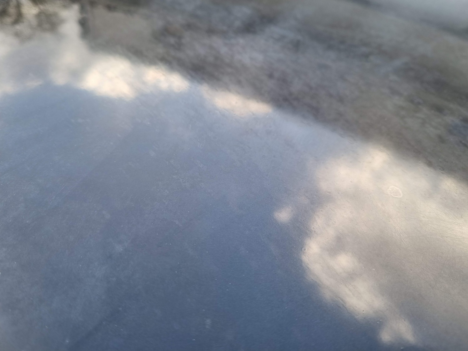

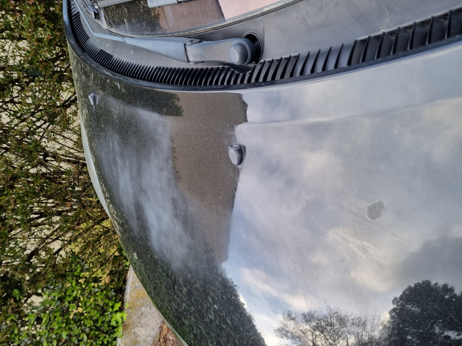

    Au niveau du voile, je ne parle pas d'un voile comme celui laissé lors du polissage mais c'est plutôt pour exprimer cet aspect gris/opaque qu'il y avait au départ et qui reste toujours un peu. J'ai du mal à dire si c'est dans le vernis ou en dessous.
    Par exemple quelques jours plus tard voici à quoi ressemble le capot sur lequel les traces sont revenues même si c'est moins important qu'avant :

    Bonjour @mkiwi alors je comprend mieux pourquoi tu as explosé ton pad, c'est un miracle qu'il est pas lâché avant! lol Et que tu n'est pas traverser avec ta polisseuse direct sur la peinture.
    Sur une rénovation complète entre les pads 5 et 3 voir 1 ceux pour le compound et ceux pour la finition, voir l'intermédiaire minimum 15 pads cela peut aller jusqu'à une trentaine selon la taille du véhicule sont état et où on veut aller en correction!
    Dis toi qu'il faut brosser ton pad après chaque passe c'est mieux et qu'après maxi un panneau ton pad a déjà trop chauffé et donc perdu de sa dureté. Du coup tu as fossé tes résultats par rapport à tes essais de départ et n'a pas pu être constant das ta correction sur tout le véhicule! Si tu veux qu'ils durent maxi un panneau avant de changer le pad par le même de même dureté frais, en laissant refroidir l'autre.Pour un travail correct, constant et propre ainsi que faire durer un minimum tes pads ils t'en faut une dizaine minimum je dirai pour être tranquille, deux de chaque c'est un peu court si tu comptes les 5 et 3 après cela dépend de la taille et des formes de la voiture.
    C'est un classique quand on débute on néglige toujours et n'investit pas assez dans le nombre de pads..
    Pour le voile dur de se prononcer en photo mais la première chose à laquelle cela me fait penser c'est un vernis qui a trop chauffé ::(1:
    Ou qqun qui s'est excité avec une scotch brite côté vert.
    Le glaze je pense qu'idéalement il aurait fallu le mettre avant pour nourrir le vernis, mais cela ne peut pas lui faire de mal.

    Pour ton capot, j'ai eu exactement la même chose avec la 607 que mon père a acheté d'occase (20 ans!). Le vernis avait un peu cramé au soleil mais était moins attaqué. Après polissage, nickel, pose de polishange Cosmic...Parfait. Au bout de 4j au soleil, il est redevenu terne et le même genre de taches est réapparu. Et pourtant, le beacding et le sheating du Cosmic étaient toujours là. Je pensais que c'était une réaction avec l'alu, mais sur la 207, je pense que c'est de la tole, donc finalement, c'est bien un pb de vernis et peinture usé.
    Seule solution, changer le capot ( en casse ça doit se trouver dans un meilleurs état) ou le poncer et repeindre.

    Déjà essayé les glazes...bon c'était le black hole, donc peut-être pas le meilleur, mais même après 3 "imbibations" de glaze, c'est revenu. Pour moi, le vernis ou la peinture est devenu poreux, ce qui fait que c'est impossible à ravoir.

    Si c'est devenu poreux c'est sans doute le vernis, c'est lui qui fait l'essentiel de la couche étanche normalement. :euh: La couche de primaire de couleur dessous est plus fragile, poreuse et ternis très facilement. (tu le vois si tu peins sans vernir, bêtise que j'ai faite à l'ado sur mon scoot :chante:)

    Disons qu'à l'oeil, on ne voit rien sur le vernis, c'est juste que ça redevient terne au bout d'un certain temps, donc c'est l'explication qui me semble le plus logique...

    Merci à tous pour vos hypothèses, effectivement un vernis poreux pourrait expliquer ce phénomène car à l'oeil j'ai vraiment l'impression que cela se situe sous la surface. C'est pas évident à prendre en photo, surtout maintenant que la couche de surface brille et reflète chaque nuage comme un miroir :mdr4:
