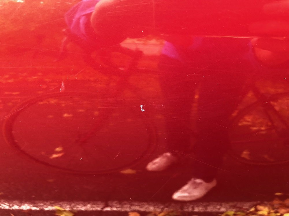

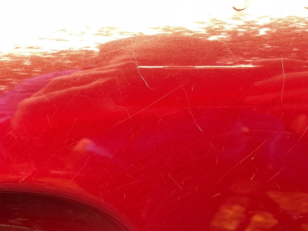

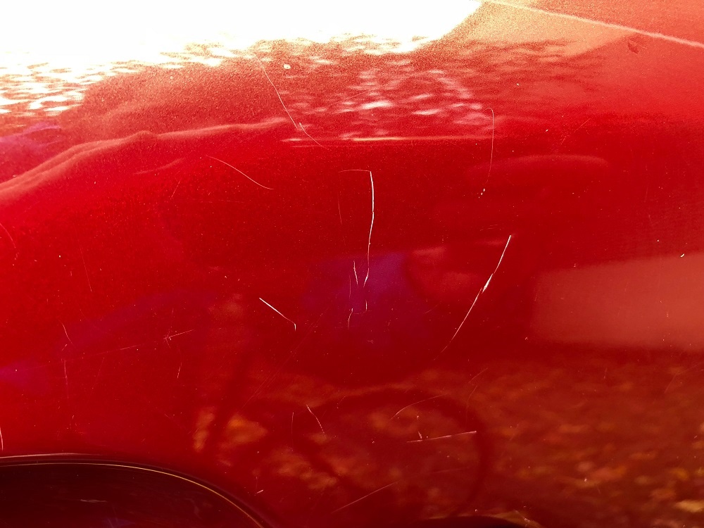

    Bonjour à tous ! J'ai pour projet de vendre une Citroën C3 qui a bientôt 10 ans. Avec le temps et la vie du quotidien, la peinture a quelque peu morflé. Après avoir fait un lavage en bonne et due forme, j'ai pu voir le nombre important de défauts sur la peinture.
    Du coup, je me dis que cela pourrait être une bonne occasion de se lancer dans la correction de peinture. Voici quelques questions qui me viennent en tête après avoir vu et lu beaucoup de choses ces dernières semaines :

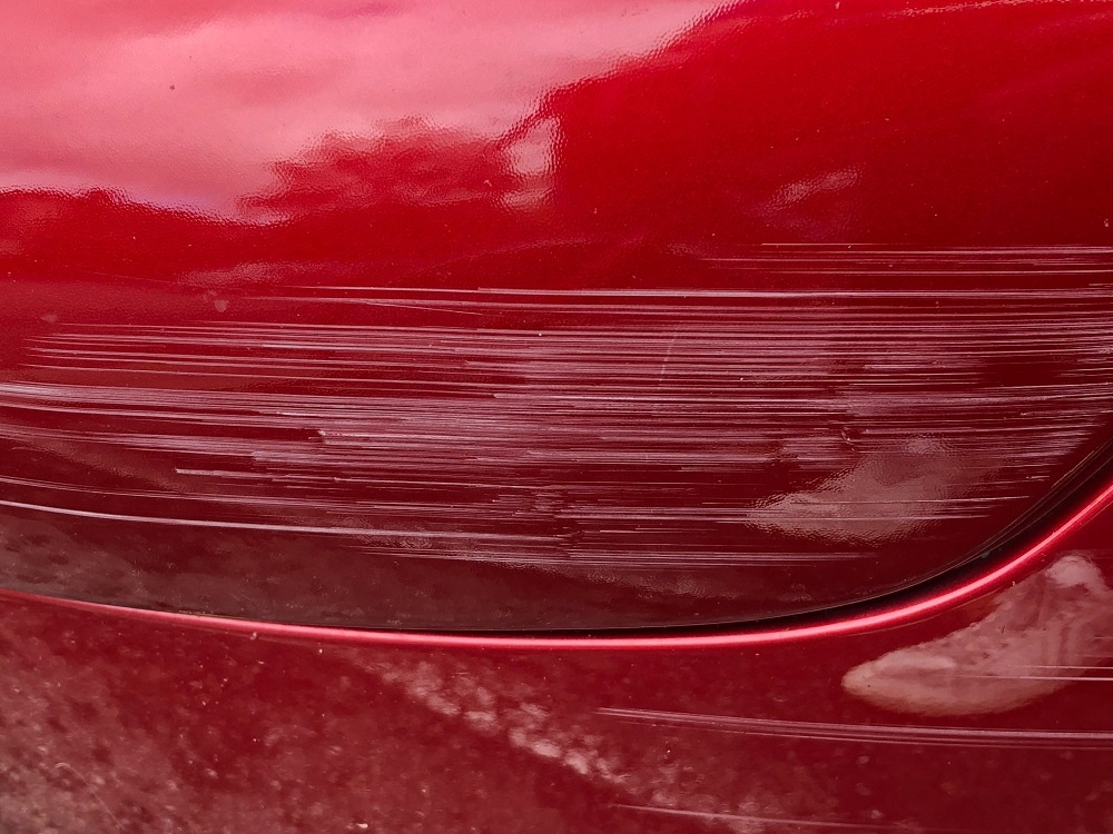

    - D'après les photos ci-dessous (les 4 premières sont celles de la portière côté passager, la 5ème est celle du pare choc avant, foutu poteau de parking !), cela vous semble-t-il réaliste de corriger / atténuer ces défauts ?
    - Si oui, une étape de wet sanding est-elle nécessaire ?
    - Est-ce que le fait que la peinture soit une tri-couche influe sur les différentes techniques de correction ?

    Je peux te dire que la décontamination permet déjà de sublimer le véhicule. C'est juste incroyable, elle brille comme la nouvelle i30 de mon voisin. Pour les griffes, j'en avais comme sur ta première photo et le Ultimate Polish l'a bien corrigé et camouflé car il contient des fillers. Après, sous une lumière urbaine, en pleine nuit, on voit encore pas mal de micro rayures mais bon, vu que c'est pour la vente...j'ai pas envie de me tuer au coumpound et polish.
    Pour le pare-choc, j'y crois pas trop c'est quand même bien abimé mais je laisse les gars du forum t'aider bien mieux que moi.

    En ce qui concerne le pare-choc, je pense que les experts de ce forum m’indiqueront un passage obligatoire par le wet sanding et la retouche peinture ! :)

    @gandolfooo quand la voiture est mouillée, ces rayures sont elles toujours aussi visibles?
    Si oui, il y a des chances que la peinture soit nécessaire.
    Si non, c'est rattrapable.
    L'appret est blanc tu penses?
    Car à vue d'oeil, ça ressemble beaucoup à des "simples" éraflures du vernis, qui peuvent se rattraper dans de nombreux cas.

    Atchoouuummmm Merci pour ton retour ! Je vais faire le test ce midi avec un spray. Pour toi, même la photo 5 du pare-choc avant te semble être une éraflure et donc rattrapable sans coup de peinture ? Si c'est le cas, tant mieux. Je crois avoir lu que je pouvais aussi passer mon doigt pour vérifier la profondeur de l'éraflure. J'ai hâte de passer au travail et de corriger tout ça :)

    Je ne sais pas si tout pourra être effacé, difficile de juger en photo.
    Mais je suis sur qu’une partie peut être corrigée, j’ai déjà vu des frottements du genre être totalement corrigés, si ce n’est que superficiel.

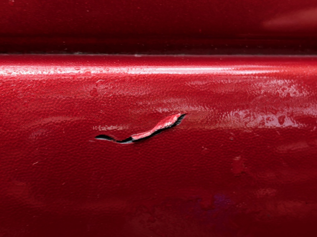

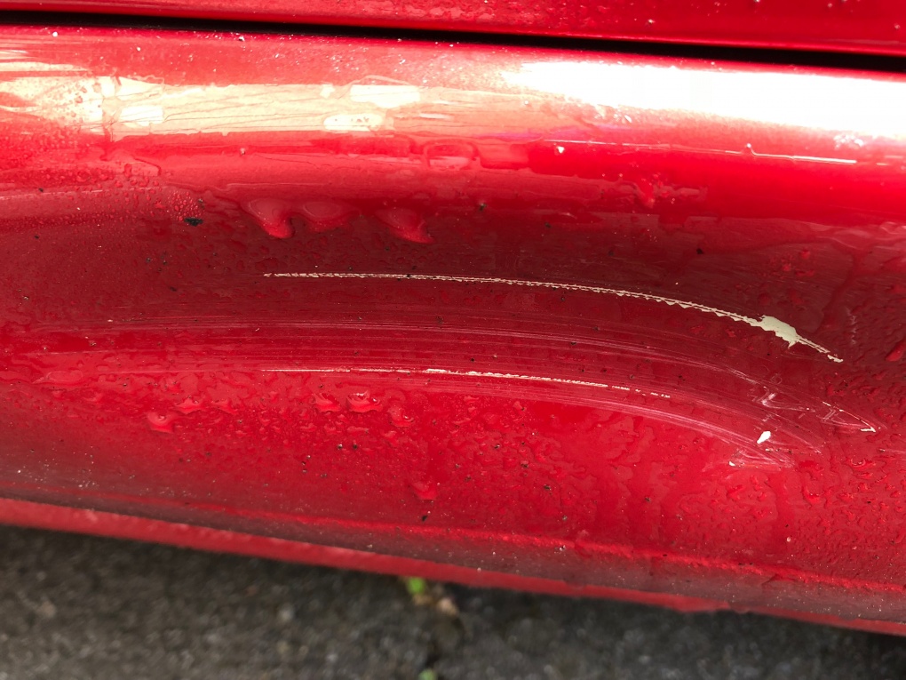

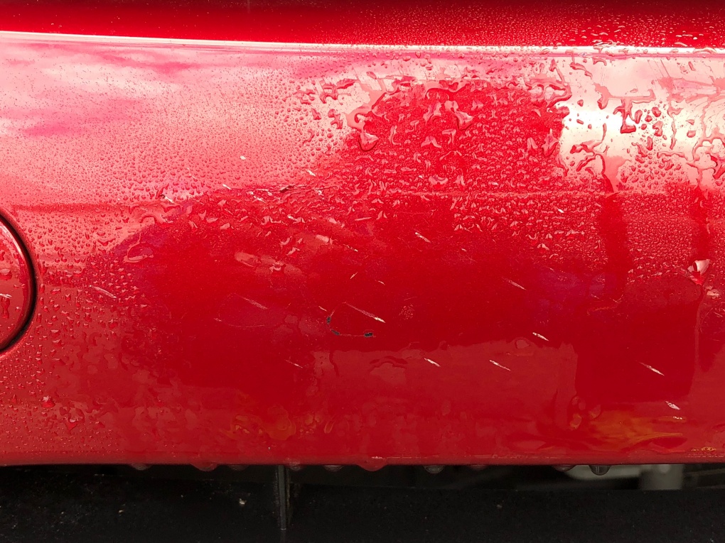

    J'ai appliqué de l'eau sur les différents défauts et effectivement, comme le disait Atchoouuummmm, la plupart des défauts disparaissent dès que c'est humide. Par contre, il y a des endroits, ça nécessitera de la retouche peinture.

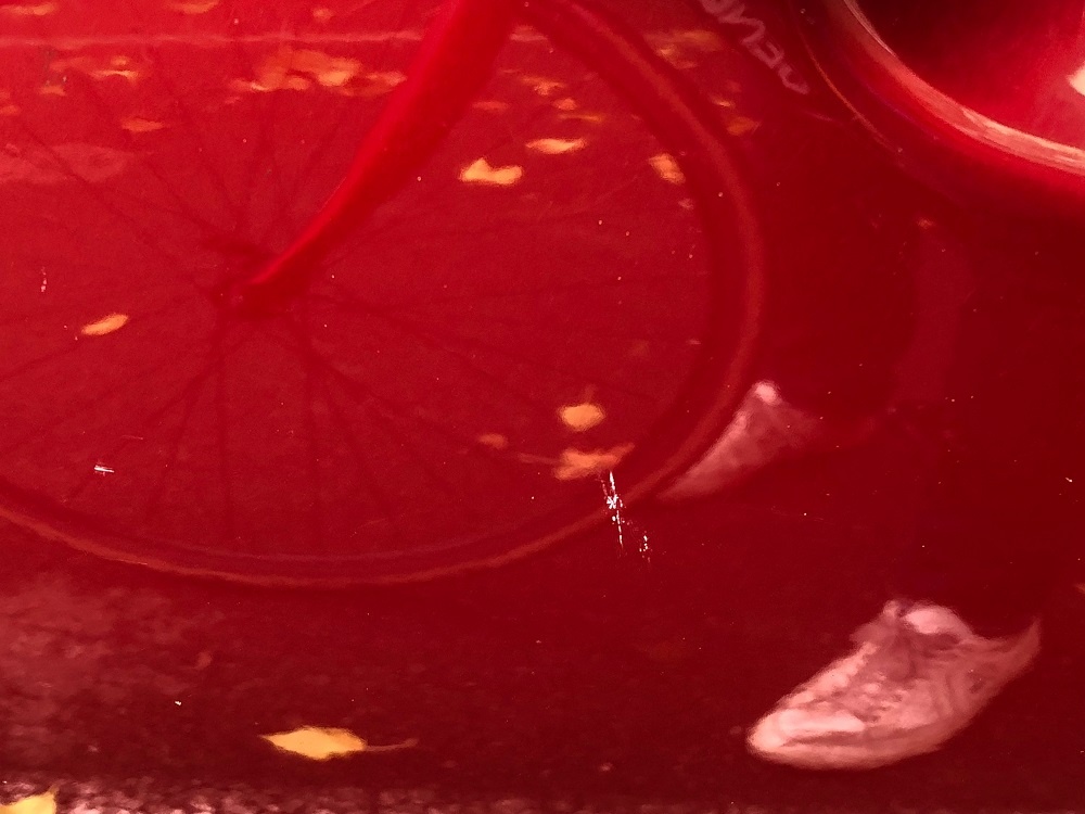

    Ci-dessous 3 nouvelles photos qui mettent en évidence certains (gros) défauts. Sur la première photo, je pense que ce sont des défauts légers. La deuxième et la troisième vont me donner plus de travail, c'est certain ! :)

    Les deux dernières photos, oui pas de miracle, il n'y a rien à faire c'est transpercé.
    Sur la 1e, les trous noirs également. Mais les taches blanches c'est quoi?

    Les défauts qui restent visibles lorsque je projette de l'eau sur la carrosserie. Quand je passe le doigt dessus, je sens une très légère aspérité.
    Pour la photo 2 et 3, je ne sais pas quelles sont les étapes à suivre mais je pense que c'est du solide !
