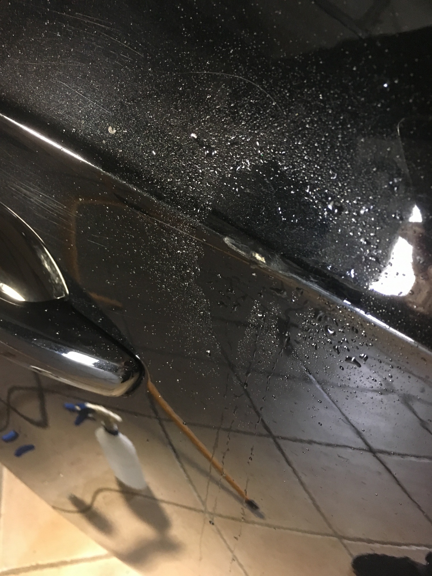

    Comme un âne je n'ai pas pris de photo de l'éclat en détail mais on peut le deviner sur quelques clichés fait précédemment :
    Pour celle-ci il faut zoomer pour mieux voir l'éclat

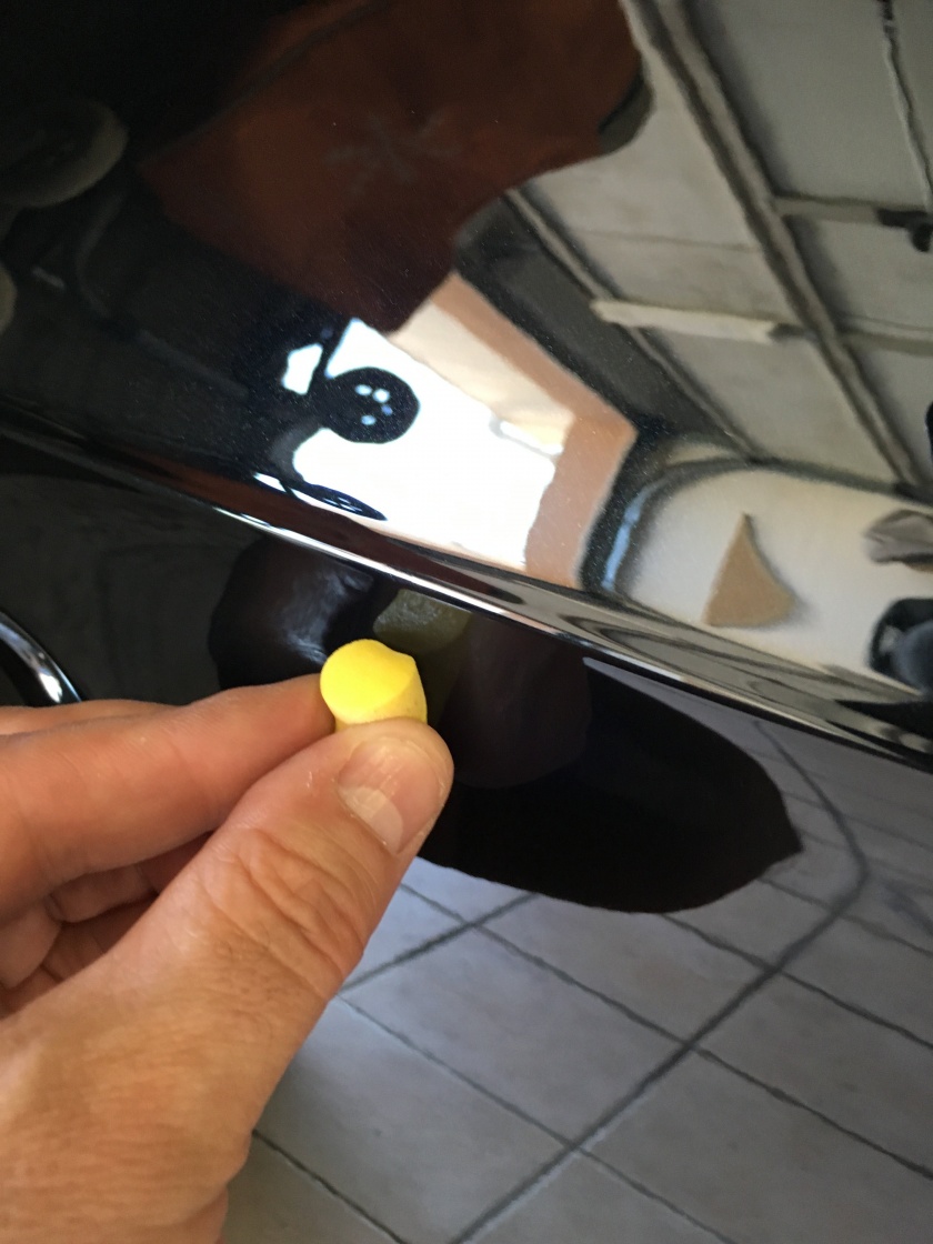

    Arrosage au pulvé ; pendant que les tulipes trempent dans un bol d'eau.
    Ponçage au 2000
