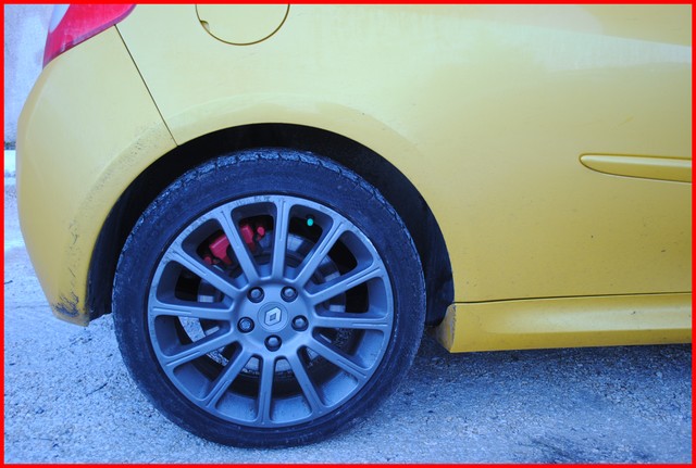

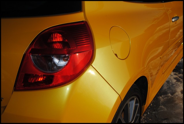

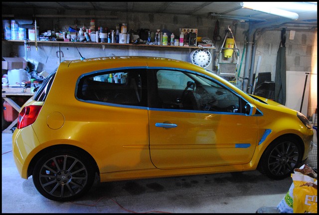

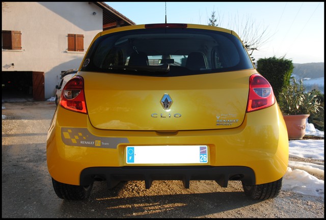

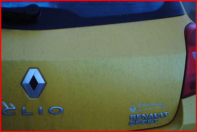

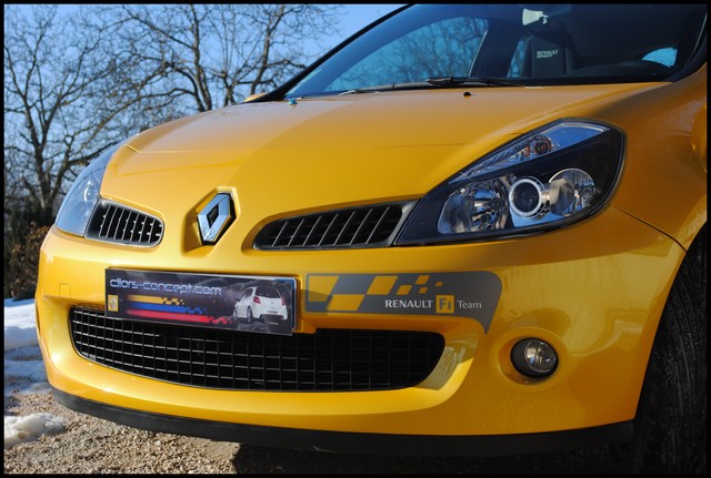

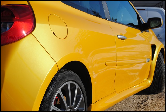

    Hello everybody,
    Et voilà, une rénov' extérieure complète à la machine accompagné d'un bon coup de propre à l'intérieur quitte à y être mais pas tous le matos nécessaire sous la main donc fait au mieux :ange:
    Le modèle du jour : Clio 3RS R27 Jaune Sirius :coeur:

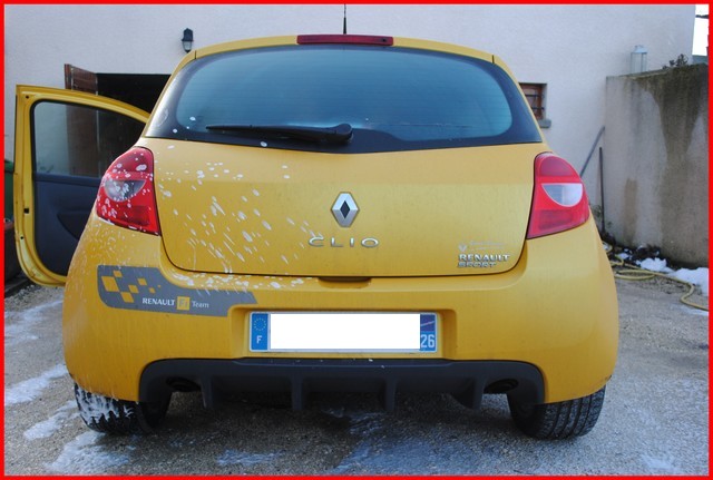

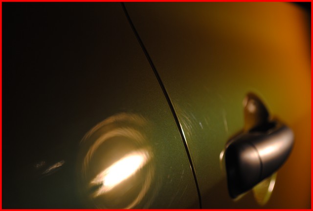

    Pas de gros défauts, quelques légers swirls, des plastiques un peu ternis, une bonne couche de sel/crasse et un intérieur digne de Bagdad.....
    Le programme subit :
    - Pré-lavage : A7 M7

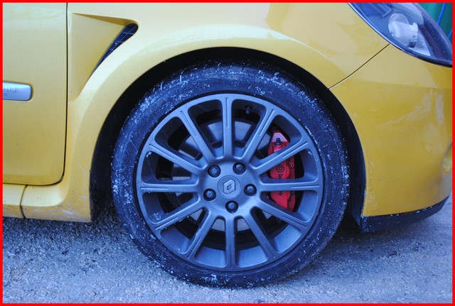

    - Roues : Nettoyants intensifs Würtz
    - Passages roues : APC + Surfex HD
    - Lavage : A7 Nano7
    - Décontamination : Clay Méguiars + clay lub Swisswax
    - Polish : AIO Zaino
    - Cire : A7 Crystalis
    - Traitement plastiques exter : PEARL
    - Traitement joints : Einzesst Rubber

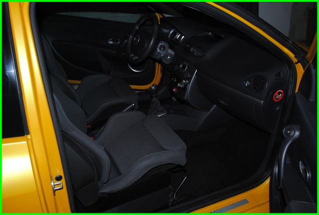

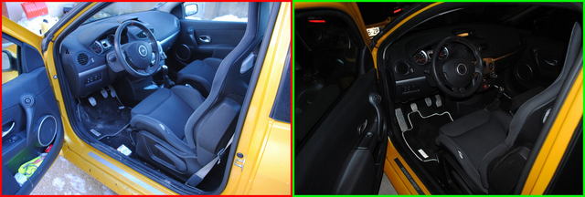

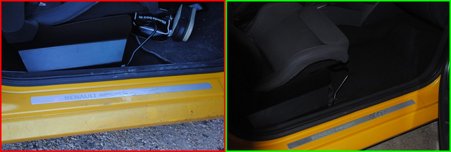

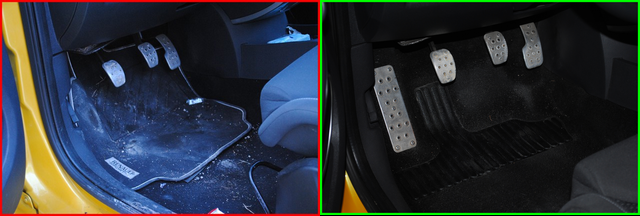

    Intérieur :
    - Aspiration
    - Lavage tapis : APC
    - Lavage plastiques : APC
    - Dressing plastiques : Porrboys Natural Look
    Le chantier

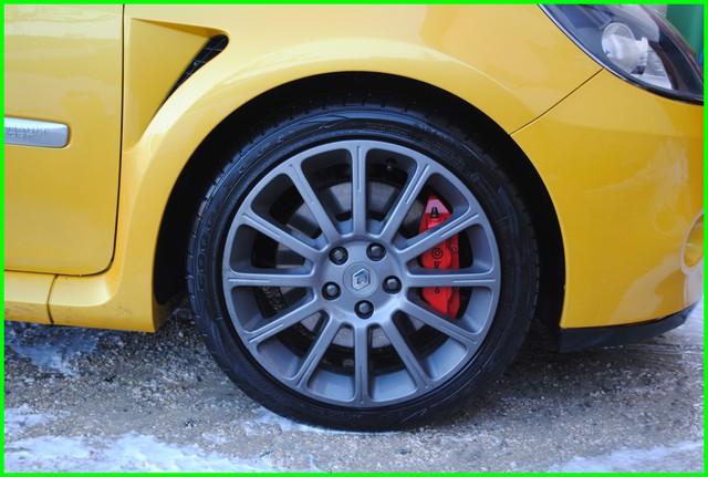

    Le pré-lavage + roues
    Tardis en action

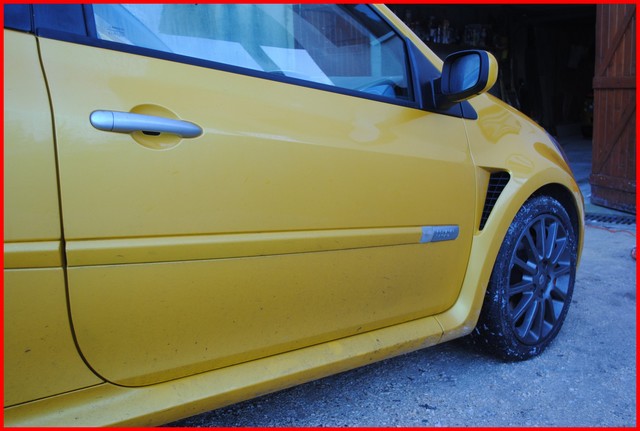

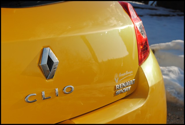

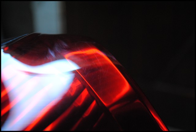

    Les petites défauts (pas facile à faire ressortir en photo)

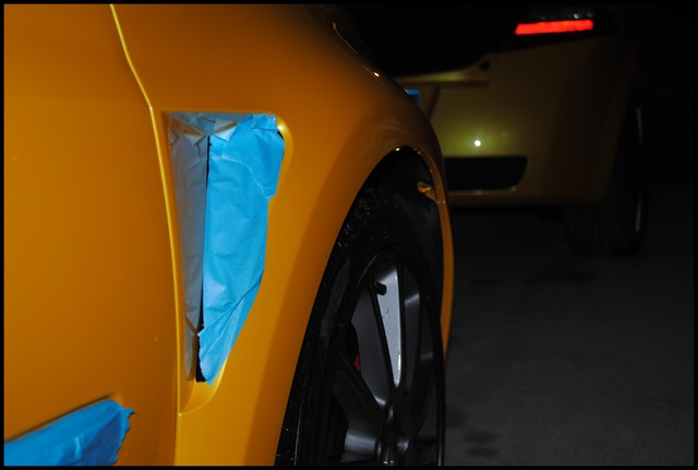

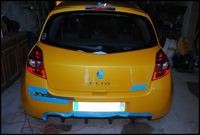

    Masquage
    Après le passage de la machine

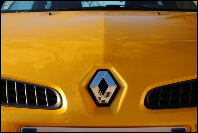

    Calandre traitée à droite - non traitée à gauche

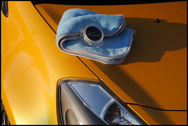

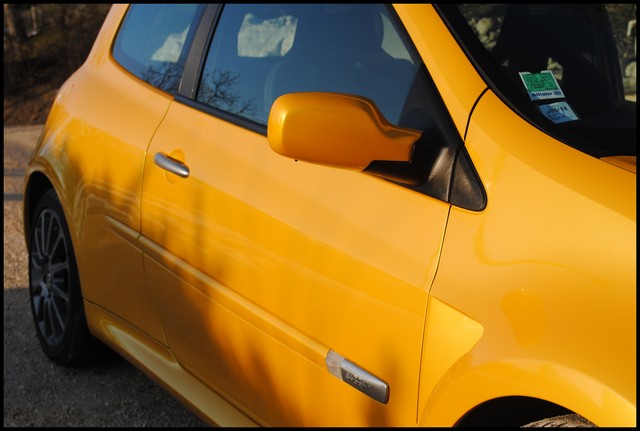

    Pose de la Crystalis

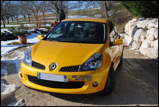

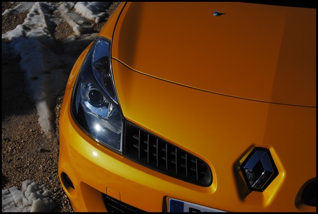

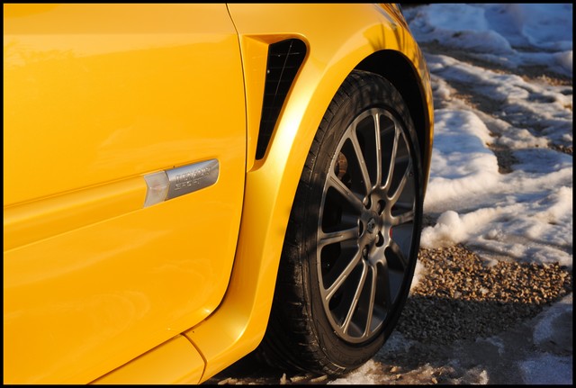

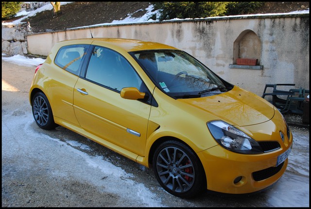

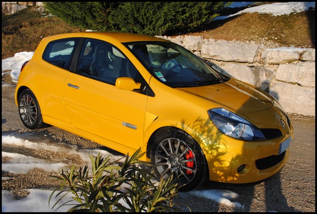

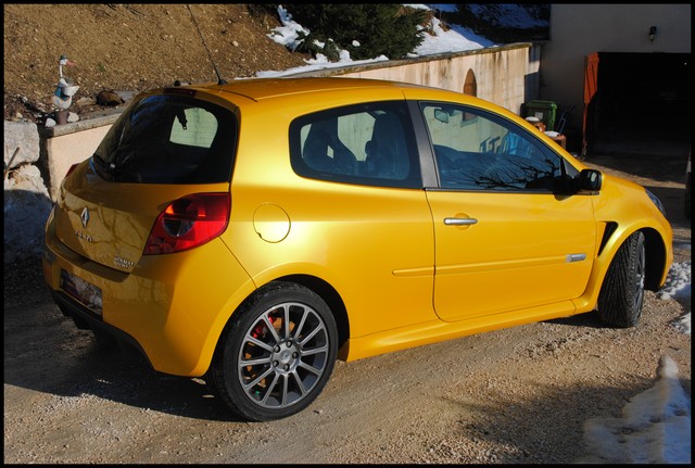

    Finish

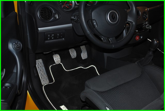

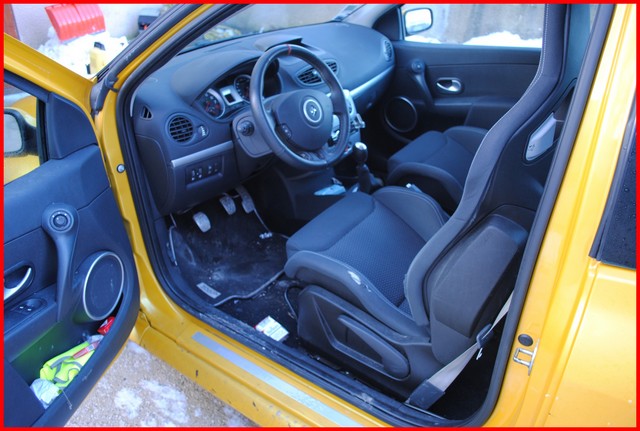

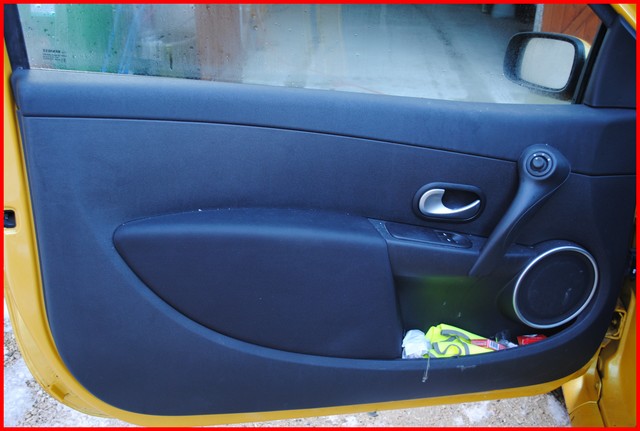

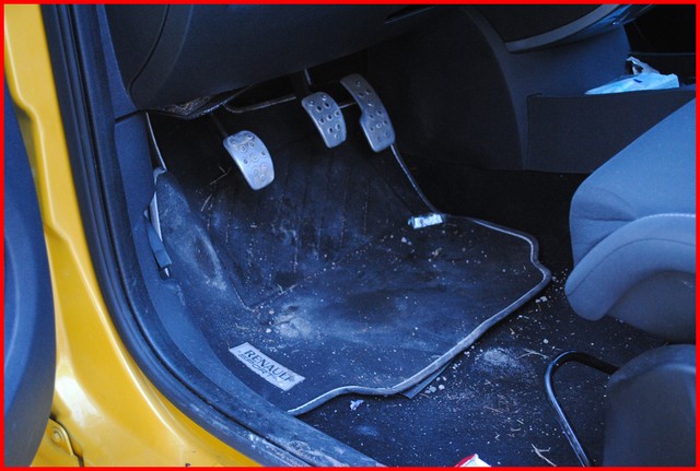

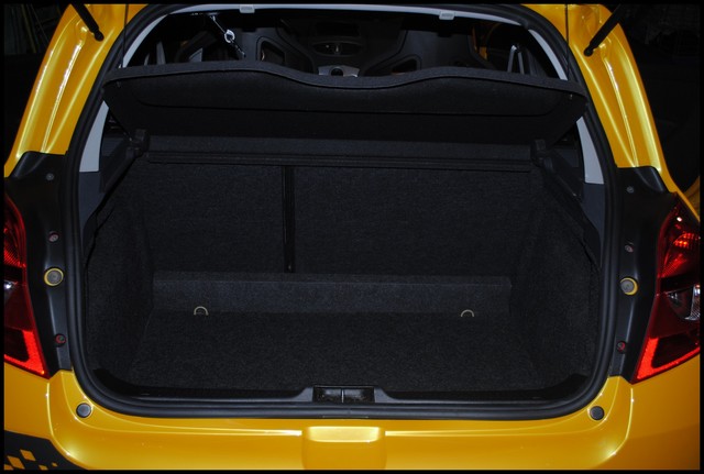

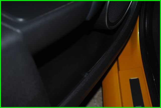

    L'intérieur

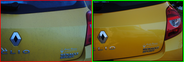

    Quelques AVANT/APRES

    Tu as passé le Zaio à la machine. Tu as trouvé le résultat convaincant ? Il a bien retiré les micro rayures ? Facile à essuyer ? (Tu as quelques photos, avant/après ?)
    Concernant la Cristalys, tu as au un gros gap de rendu ? Brillance, profondeur ?

    Pas convaincu par le Zaino comparé au Chemical Guys pourtant appliqué de la même façon avec un pad CG orange, il a à peine estompé les MR. Il est très liquide aussi, plutôt facile à buffer. Bref en gros j'aime moins :mrgreen:
    Pas de avant après car je n'ai pas réussi à bien le faire sortir en photo :pascontent:
    Gap? koikess donc ::d

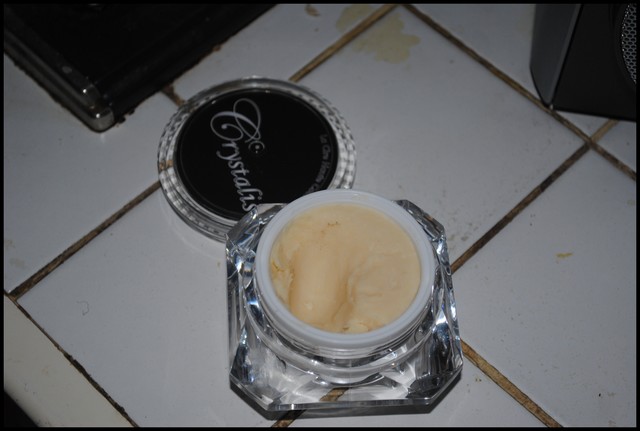

    La Crystalis ressort nikel, ce doit être plus flagrant sur du foncé je pense car là le jaune était déjà bien ressorti après la machine. Par contre si Arnaud passe par là, j'ai des uqestion sur l'application et le dosage :mrgreen: je vais aller en parler sur le post d ela cire.

    Je ne sais pas si trop ou pas assez justement, étaler à la main mais on ne voit pas bien s'il y en a de déposé ou pas, du coup je trouve que mon petit pot est descendu vite. Bon je n'ai pas tout mis hein mais à voir.
    Puis oui par contre comme un con je l'ai mise au soleil avec la cire dessus alors que c'est après avoir buffer qu'il faut la mettre donc elle avait bien sécher :hehe:
    Merci :merci:
    Lire au dessus pour mes questions :super:
    Voici une idée de ce que j'ai utiliser, c'est peut-être tout à fait correct, je ne sais pas justement je n'ai pas de repères encore ;)

    Coucou Fab :hello:
    OK, je comprend mieux ... effectivement, le soleil, c'est pour après :gene:
    Au vu de la photo et de la taille de l'auto ... tu as effectivement un peu consommé ;) (sauf si tu as mis 3 couches).
    Ce que je peux te conseiller :
    Fait une application avec un tampon "mousse" comme le Tampon F7 ou équivalent (mais pas de tampon microfibre). L'application sera plus simple et tu auras une très légère consommation en plus. Mais le confort de pose est parfait quand on ne veut pas se prendre la tête avec une pose à la main.
    Bien entendu, éviter la pose en plein soleil ... car l'essuyage de cette cire est justement une simple formalité ;) ... mais si tu fais au soleil et qu'en plus, il y en a bcp, ce sera plus difficile ... Mais rassures toi, tu aurais fait cela avec un sealant, tu serais encore en train de buffer là :rouge:
  14. Fab
    By:FabRS7417 Février 2013
    10 Janvier 2013
    1 964
    +6 / 0
    Clio RS
    Fabien
    Je prends mes marques donc j'ai encore besoin d'être aiguillé :super:
    J'ai voulu tenté à la main mais pas un grand fan finalement, je serai surement plus à l'aise avec un tampon alors. Disons qu'au bout d'un moment d'application je n'arrivais pas à voir si j'étalais encore quelque chose ou s'il fallait que j'en reprenne. Je n'ai mis qu'une couche :perv:
    Le coup du soleil oui, pris dans l'action je me suis gouré, elle a donc séché 15min en plein soleil :mrgreen:
  15. Alchimy7
    By:Alchimy717 Février 2013
    12 Septembre 2011
    2 712
    199
    +199 / 0
    Effectivement, si c'est la première fois que tu poses une cire à la main, c'est un déroutant ... quand on pose, à la main, il ne faut pas hésiter à se frotter les mains pour les chauffer ... ce qui permet d'avoir les mains comme "huilées" avec la cire, ainsi, la pose est plus facile et il est possible de bien étirer la cire.
    Si tu veux ajouter une 2 ème couche (conseillée) ... tu as juste à dépoussiérer l'auto ou après ton prochain lavage/séchage.
    A ce moment, tu feras :
    1/ mettre un peu de cire sur le tampon (tampon mousse type Tampon F7 et non en microfibre)
    2/ masser la carrosserie à l'aide du tampon, tu pourras bien voir ou tu passes.
    3/ tu laisses poser ... si tu poses assez vite, tu peux faire toute l'auto et tu buffes ensuite :merci:
    4/ n'hésites pas à re-buffer une 2ème fois
    5/ Un coup au soleil (30 à 45 min suffit largement)
    6/ tu reprends la Maxi Cocoon pour dépoussiérer (ceci dit, tu verras que tu auras très très peu de poussière grâce à la Crystalis)
    7/ un coup de microfibre Brillance ;)
    et tu auras le rendu maxi dans les 24 h :inlove: :coeur: :super:
    Bien entendu, tu vas grandement apprécier les prochains lavages ... d'une facilité déconcertante et tu obtiendras toujours un super rendu :inlove:

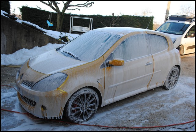

    Mes premiers tests de foam lance aussi :gene:
    1er test sur ma Mégane avec 30Ml de M7 et 600Ml d'eau, trop liquide et les 600Ml sont passé à toute allure!
    2ème test sur la Clio avec 80Ml de M7 et 700Ml d'eau, beaucoup mieux, on voit sur la photo mais peux encore mieux faire ::d
    Le tout avec un Karscher de 340L/heure et 100Bar.

    Je me permet de soumettre ma technique, elle vaut se quelle vaut.
    Je retire le pot blanc de son support et sont opercule et je tient le pot par le haut au creux de ma paume afin que la chaleur de ma main rende la surface de la cire plus fluide.
    Lors de la pause je me positionne de façon a avoir le panneau que je traite de profil en jouant avec la lumière pour voir la ou j'applique la cire.
    J’espère que j'ai étais compréhensible. ;)
