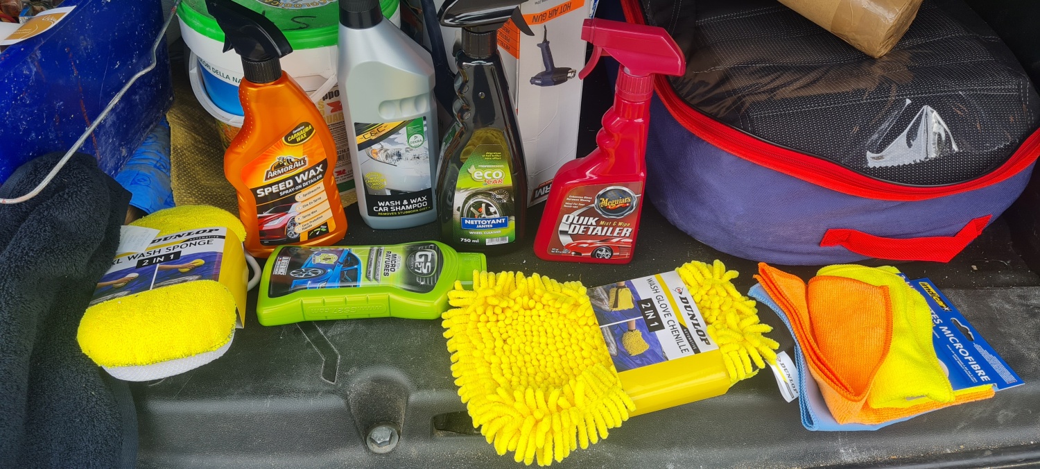

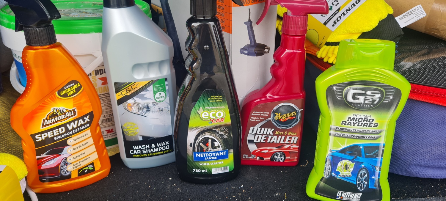

    Bon j'ai commencé à faire les courses.... j'ai acheté ça et peut-être pas professionnel , vous dites s'il manque qlq chose ou un produit est pas le bon ...

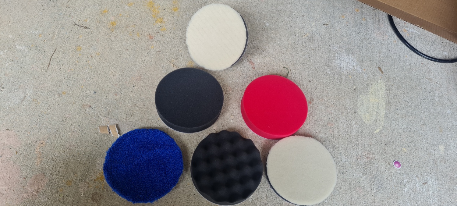

    Dis moi si les photos sont pas nickel ou bien manque de produits ? Ou le produits est pas terrible ...ne te gêne pas

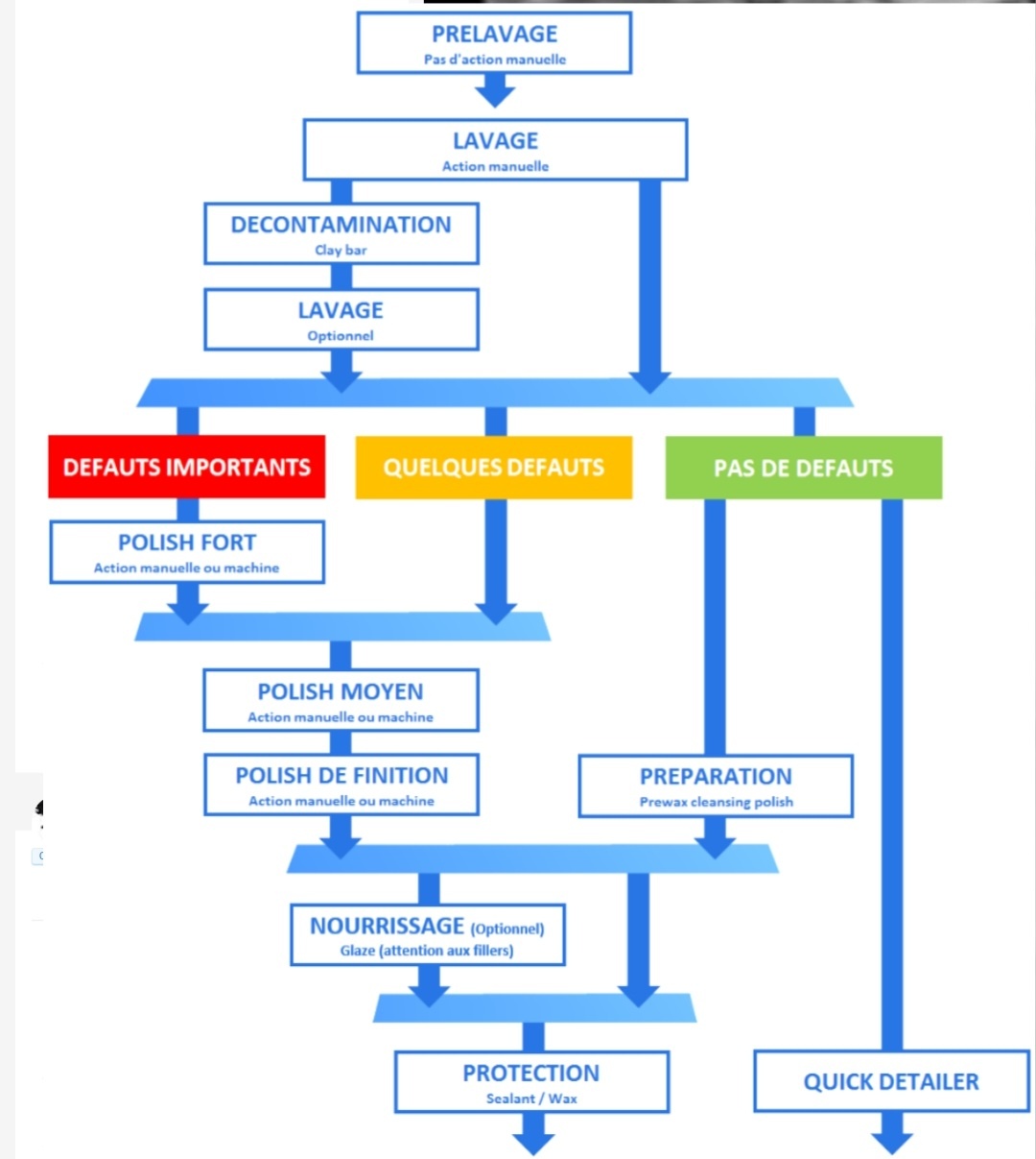

    Après je vais suivre le schéma indiqué dans une réponse

    Il manque clairement des produits presque tout, certains ne sont pas approprié comme ton shampoing surtout pas wax, gs27 c'est de la daube cher plus cher que ce qu'on utilise
    à part les éponges et encore on a bcp mieux pour le même prix, les microfibres et le quick detailer meguiar's, tu as dépensé ton argent pour rien!
    Tes pads c'est quel marque? Et un de chaque ce n'est pas assez! Tu t'es fournis ou en centre auto? Si oui ce n'est pas là que tu trouveras des produits de qualité sauf exceptions et en plus c'est souvent plus cher que ceux pour le detailing

    Ah merci pour les conseils....oui chez norauto et feu vert.... Est ce que je peux les utiliser pour d'autres voitures quand même ? J'ai reçu beaucoup de réponses et je me rappelle pas où c'est marqué les noms des marques et leur fonctionnement.... Est ce que les noms dans le schéma de nettoyage c'est les marques des produits que je dois utiliser ?

    Avant de te perdre toi et ton argent , je te conseille de ne plus te précipiter , ton temps sera plus rentable en le prenant à lire les différentes rubriques ici et au pire prendre des notes ;)
